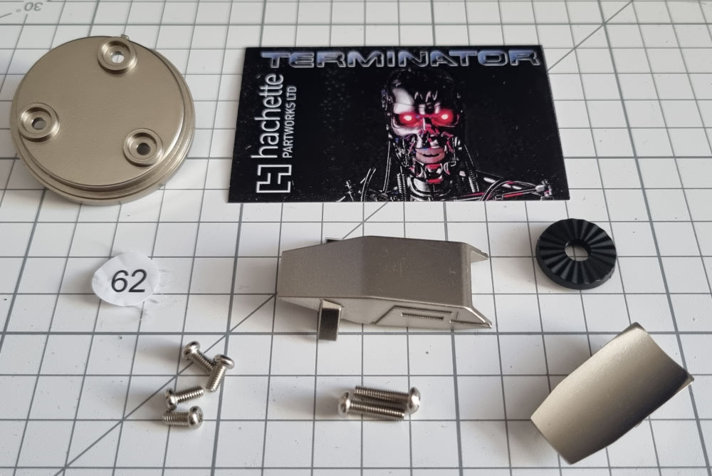

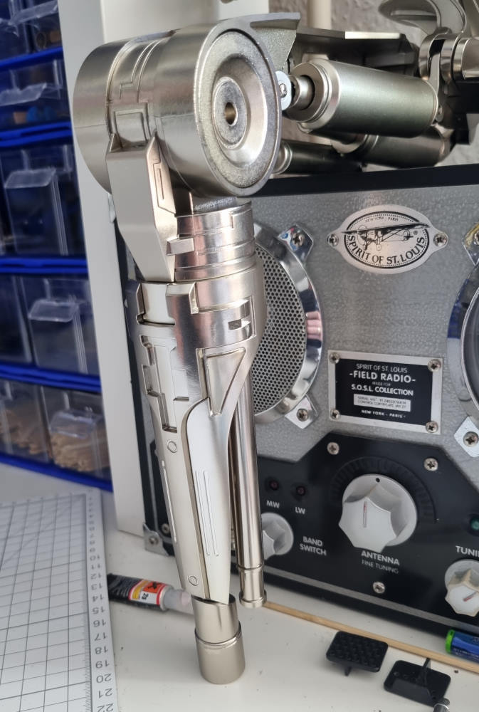

Ausgabe 62
Zweiter Teil von rechten Knie.
Es werden wieder erst Einzelteile zusammen gebaut
Nun wir die vordere Verkleidung, es soll wohl die Kniescheibe sein, aufgeklebt.
Auf der Unterseite wird mit 3 Schrauben die Platte mit der Ratsche befestigt.
Nun kann das Kniegelenk mit den beiden Platten aus den vorherigen Ausgaben montiert werden.
Er wird immer größer und vor allem unhandlicher.

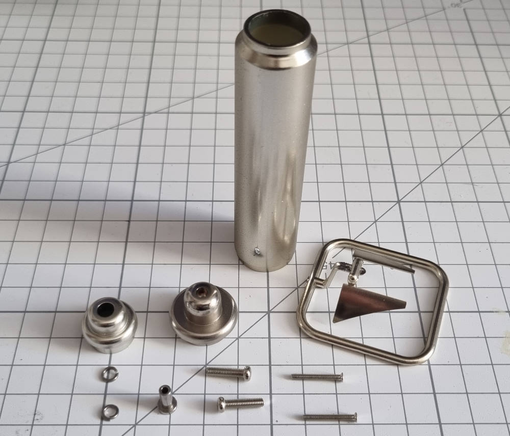

Ausgabe 64
Mit der 64 geht es am Unterschenkel weiter, wir montieren weitere Muskel.
Interessant ist hier das die Muskel über eine Hülse angeschraubt werden damit diese dann beweglich aufgehangen sind.

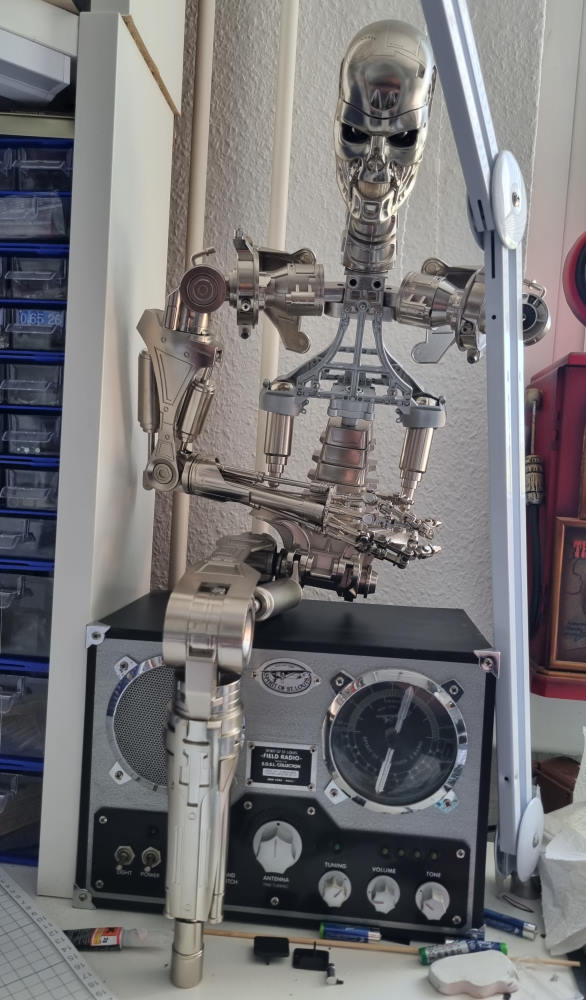

Und da sitzt er nun wieder auf meinem Radio und warten auf das was da noch kommt

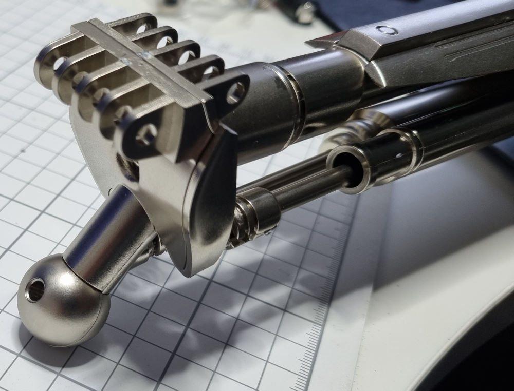

Mit der Nummer 68 befestigen wir das rechte Fußgelenk am Bein.
Die Hydraulikstößel werden aus dem Gießast getrennt udn an den unteren Enden wird der Gummigleiter aufgeschraubt.
Nun wird der Große Balljoint aus dem Gießast getrennt und mit einem wirklich kräftigen Druck in das entsprechende Gegenstück gedrückt.
Nun wird dieses Gelenk an das Schienbein gesteckt und mit einer Schraube gesichert.

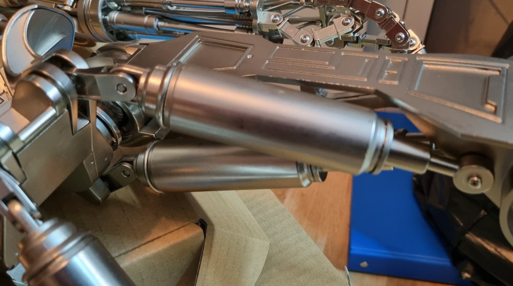

Nachdem die Muskeln komplettiert wurden und das Fußgelenk befestigt ist, zeigt sich leider wieder, dass die gesamte mechanik nicht oder nur sehr sehr schlecht funktioniert.
Die Zylinderstangen haben viel zu viel Spiel, die Muskeln wackeln hin und her, es ist überhaupt kein flüssiger Bewegungsablauf realisierbar.
Die gesamte Mechanik an unserem Terminator entwickelt sich leider zu einem einzigen Fiasko.

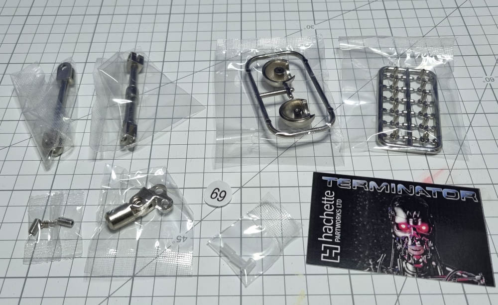

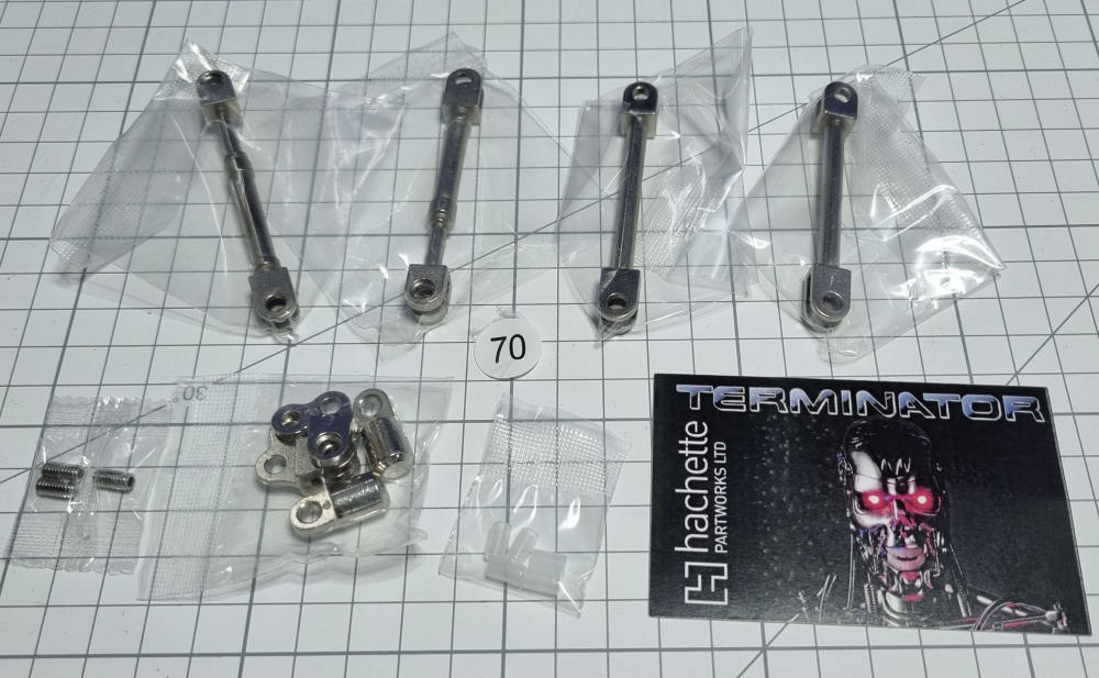

Beiträge: 12 716
70
Samstag, 9. Oktober 2021, 12:00

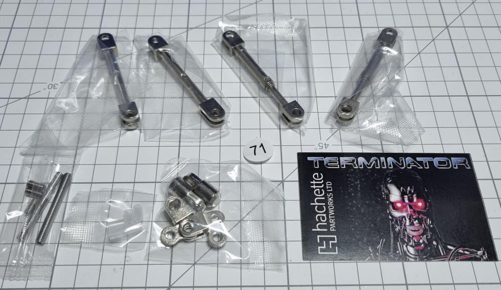

Ausgabe 69 + 70 + 71
heute bauen wir den rechten Fuß. Die Teile dazu wurden in den Ausgaben 69 bis 71 geliefert.
Die Bauteile sind überwiedend aus Metall, wir beginnen aber mit der Ferse aus Kunststoff.
Nun folgt die Montage der einzelnen Zehen.
Sehr schön ist, dass hier auf eine neue Art von Verbindungen gewechselt wurde.
Während in der Hand noch Metallstifte verklebt werden sollten, liegt jetzt ein Spritzgussrahmen mit Stiften bei.
Durch die Kreuzachsen ist eine feste Montage möglich die dennoch eine gute Bewegung ermöglicht.
Die Verschraubung selbst ist eher eine sehr wackeliege Angelegenheit mit reichlich Spiel.
Dies hat aber hinterher keinerlei Auswirkung da sich der Fuß leider nicht bewegen läßt. Lediglich die Zehenspitzen kann unser T-800 auf und ab bewegen.
Ein Zeh ist fertig, es folgen 4 weitere
Es muss nur darauf geachtet werden die richtigen Bauteile zu verwenden. Dazu befindet sich auf allen Teile eine entsprechende Nummerierung.
Nun werden die Zehen der Reihenfolge nach einebaut, die kleine Gewindestange wird nur durchgesteckt, ein Gewinde befindet sich nur in der letzten Halterung.

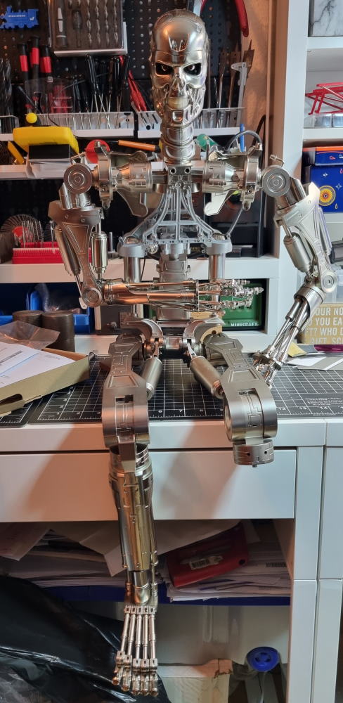

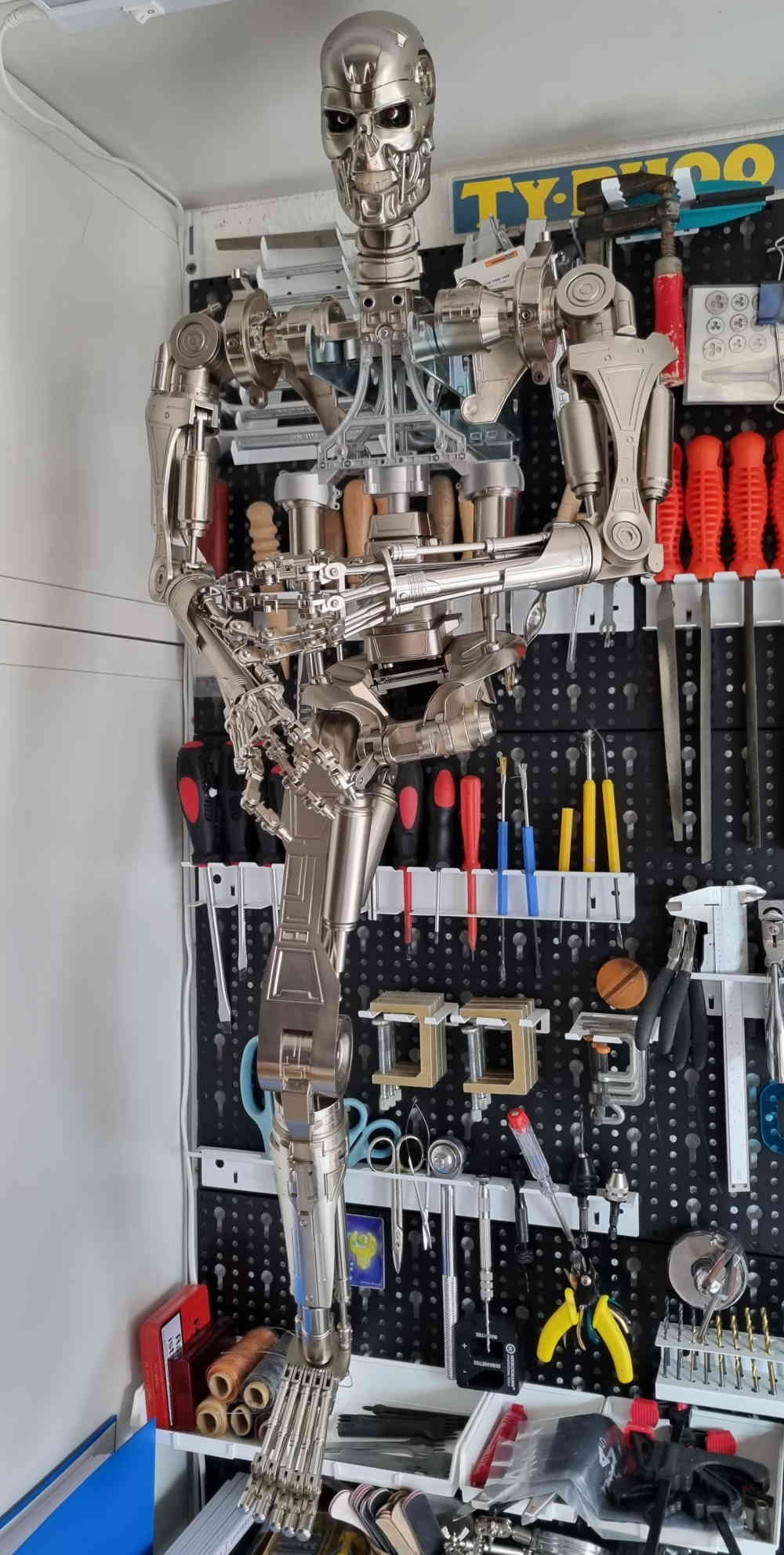

Das Modell hat jetzt seine volle Höhe erreicht, es wird echt schwierig die Figur zu handtieren und für ein Foto zu positionieren.
Ich habe mir jetze eine Aufhängung gebastelt und ihn vorübergehend an meine Werkzeugwand gehängt.

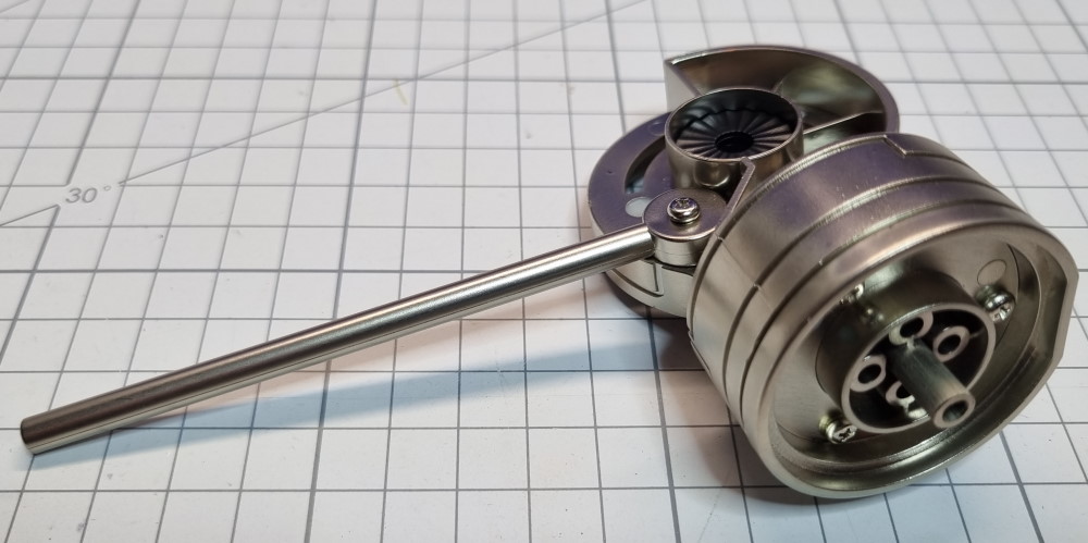

Kommen wir jetzt zum linken Arm. Es kann sein das der Bericht jetzt etwas langweilig wird da sich alle Bauschritte wiederholen.
In der ganzen Routine habe ich total vergessen die einzelteile der Ausgabe 72 zu fotografieren.
Aber die Bauteile sind die gleichen wie in Ausgabe 3.
Das Ergebnis, der eine Muskel des linken Armes.

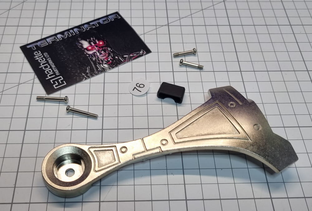

Ausgabe 73 + 74 + 75 + 76
Da wie bereits geschrieben sich jetzt alles wiederholt fasse ich hier Ausgaben zusammen.

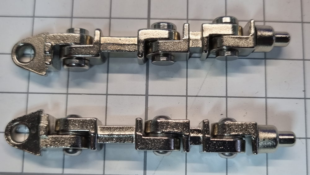

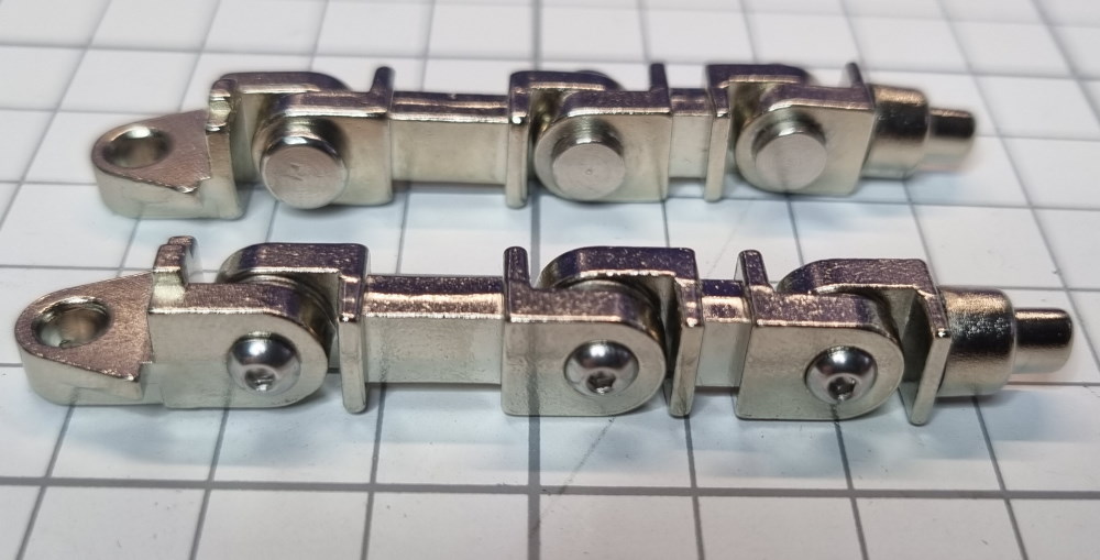

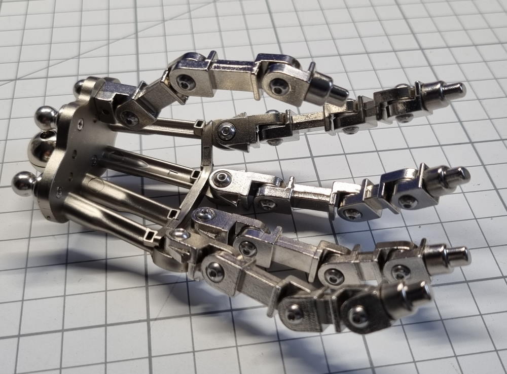

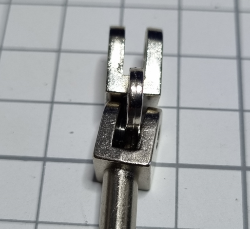

Ich habe mich entschlossen einige Veränderungen am Terminator vorzunehmen.

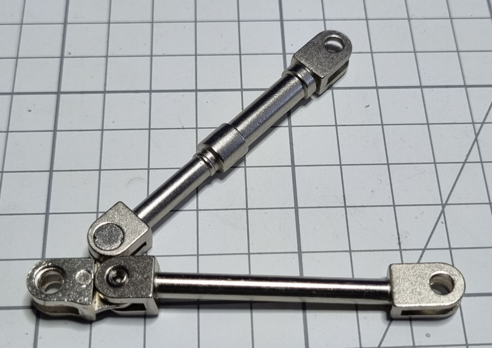

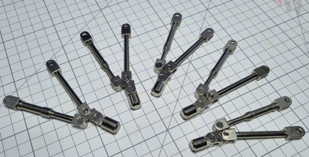

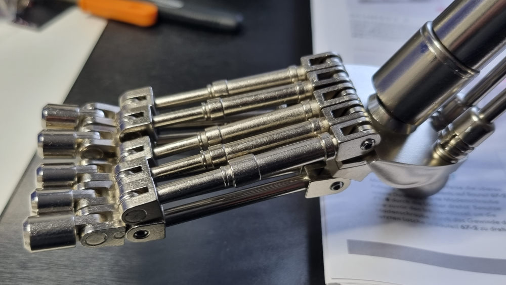

Der Grund war das die Finger in der Serienanstattung einfach viel zu lose sind und er die Waffe nicht halten kann.
Die gelieferten Bauteile eines Fingers.
Ich habe mir von ModelModz die Fingerschrauben geholt.
Die Bauteile für ein Gelenk
Das Ergebnis ist echt wahnsinn. mir ist vorher garnicht aufgefallen das die Finger nichtmal gerade waren.
und die Verbindung sieht auch noch wesentlich besser aus.

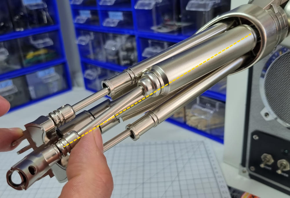

Beiträge: 12 716
77
Freitag, 10. Dezember 2021, 09:35
ja gibt es sogar reichlich und wahnsinnig gute.
Beim Terminator kommt jetzt noch ein riesen Paket... ich freue mich schon.
Dann kann er nicht nur die Augen sondern den ganzen Kopf in alle Richtungen bewegen und den Mund passend zur Tonausgabe bewegen.
Sound und Lichteffekte sind auch wesentlich verbessert und alles per App und Handy steuerbar.

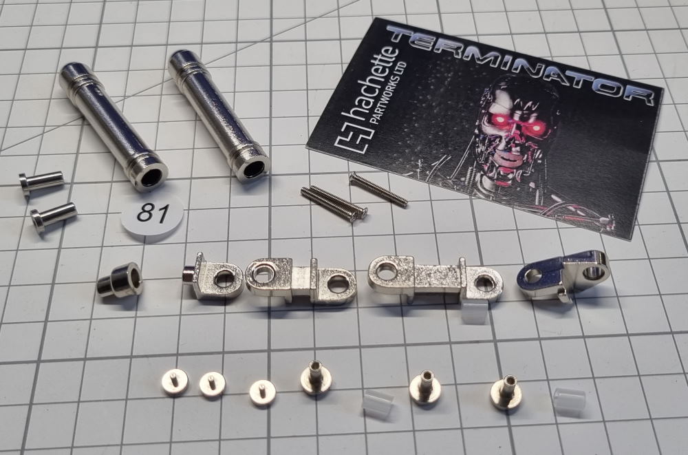

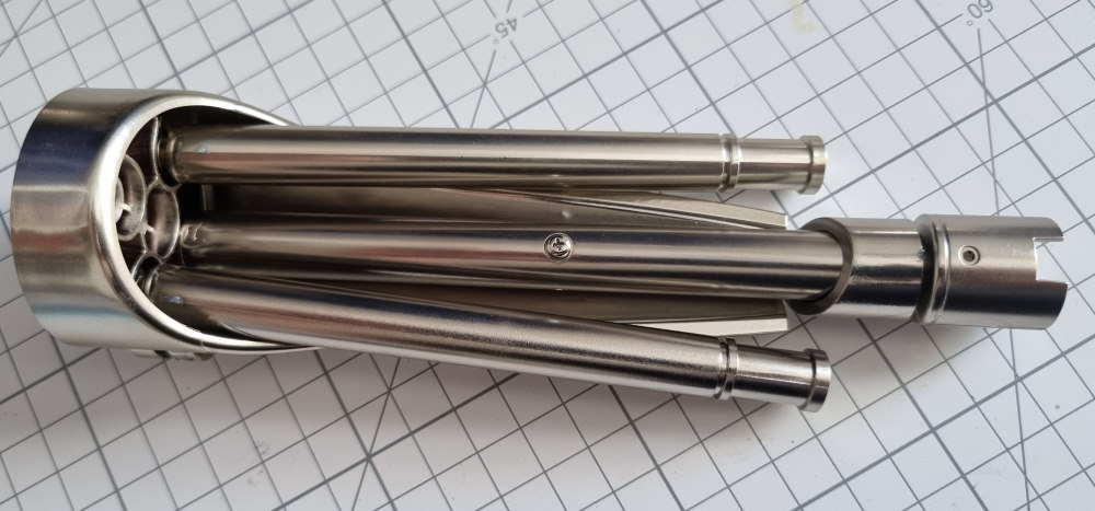

Ausgabe 81
kaum die letzten Ausgaben eingestellt und schon konnte ich gestern von der Post die Lieferung 81-84 entgegennehmen.

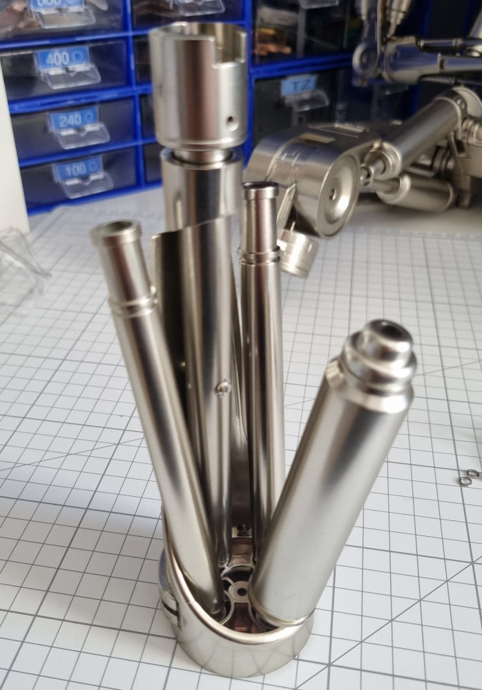

Wir bauen am rechten Arm weiter.
zuerst werden die beiden beweglichen Zylinder befestigt.
und ein weiterer Finger wird mit den neuen Schrauben zusammengeschraubt und am Handgestellt befestigt.
Beiträge: 12 716
79
Sonntag, 12. Dezember 2021, 12:26
Ausgabe 82

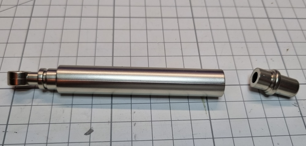

Die Teile der Nummer 82
Wir montieren den dritten beweglichen Zylinder
und nun kann der rechte Arm zusammengesetzt werden.

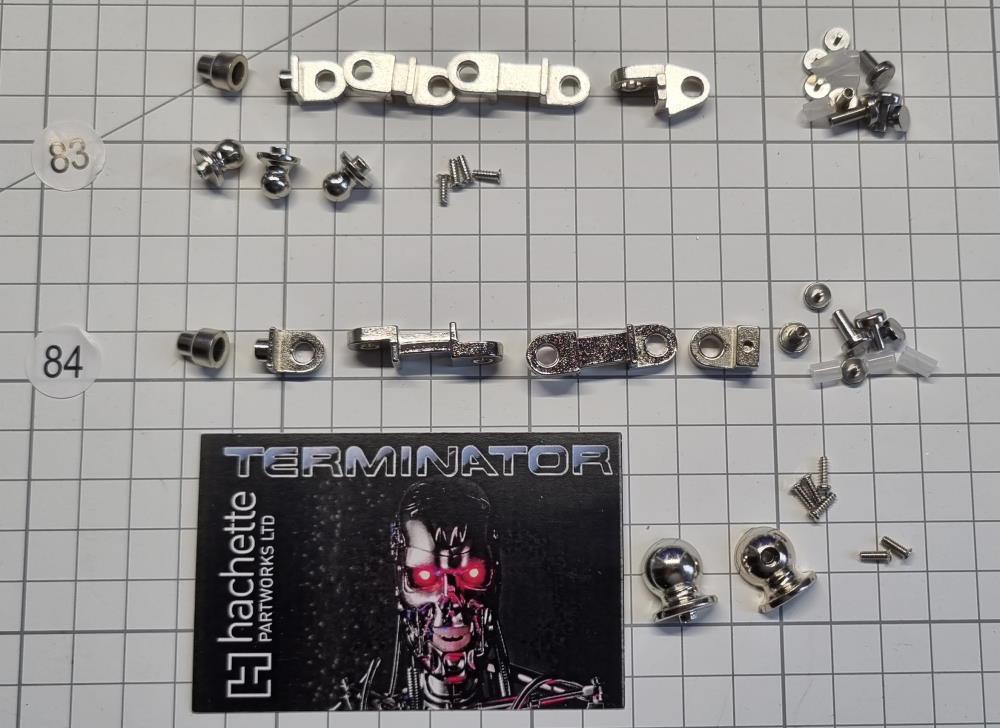

Ausgabe 83 + 84

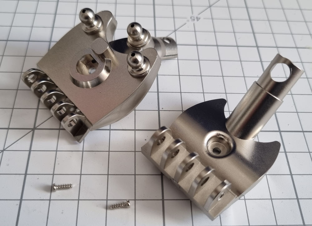

Hier fasse ich die Ausgane 83 und 84 zusammen.
Sie enthalten jeweils einen Finger und Kugelgelenke für die Handwurzel.
wir schrauben als erstes die 3 kleineren Bolljoints an die Basis.
Dann kann die größere Kugel bestehend aus zwei Halbschalen montiert werden.
Jetzt werden dei beiden Finger zusammengeschraubt und an der Hand befestigt.

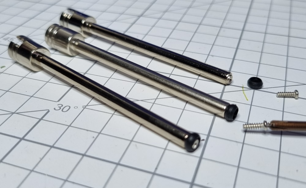

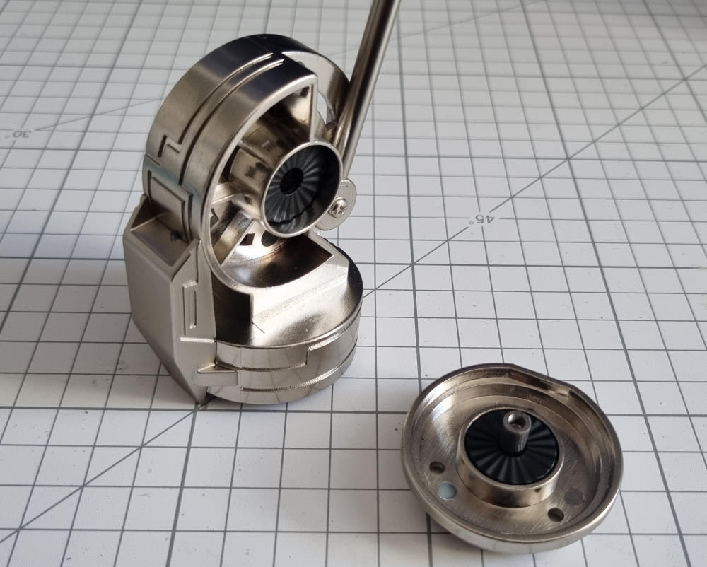

Ausgabe 85

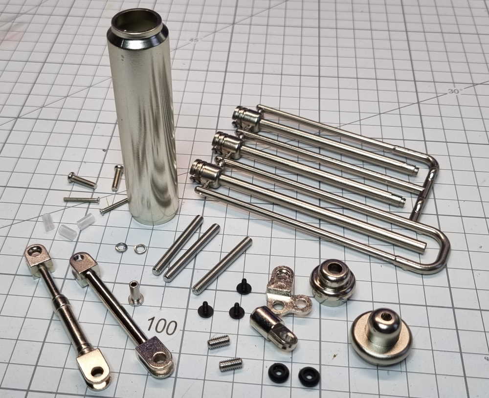

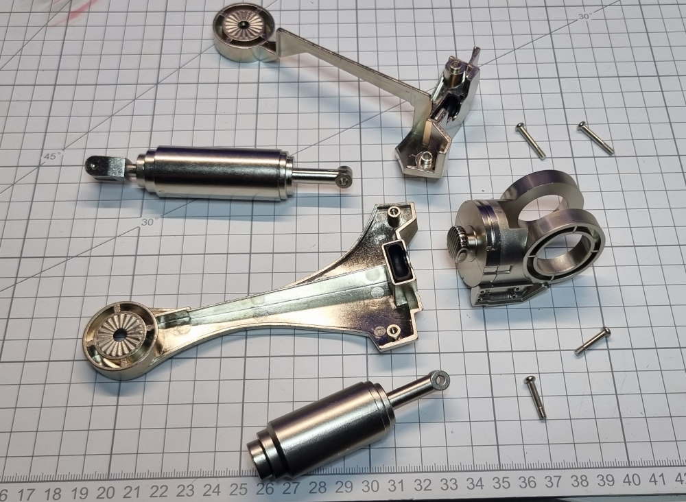

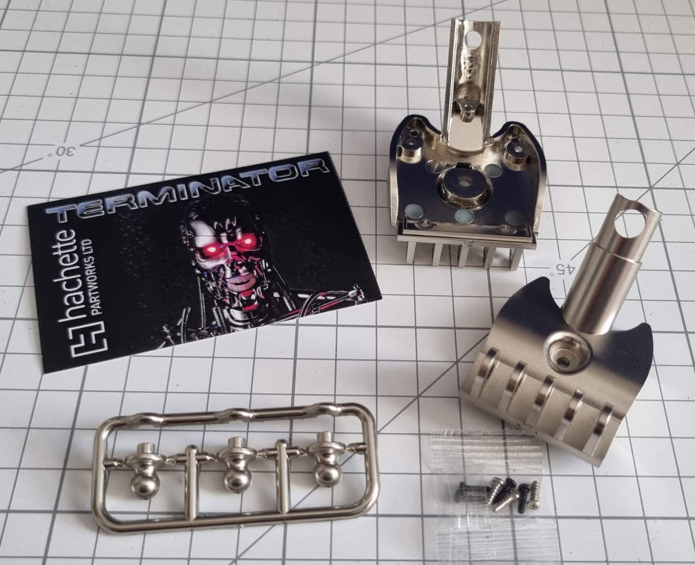

es geht auch bei unserem großen silbernen Freund weiter, die Bauteile der Ausgaben 85 bis 93 sind eingetroffen.
Wir schrauben wieder die gummimanschetten auf die Stößel
nun werden die vier kleinen Verbinder aus dem Gießast getrennt und mit Sekundenkleber in die kleinen Vertiefungen der Handfläche geklebt.
Nun kommt wieder etws Vaseline ins Spiel und die Stößel werden in die Kolben eingesetzt und mit den Kugelgelenken der Hand verbunden.
Anschließend mpüssen die Sehnen mit Sekundenkleber an die kleinen Verbinder geklebt werden.

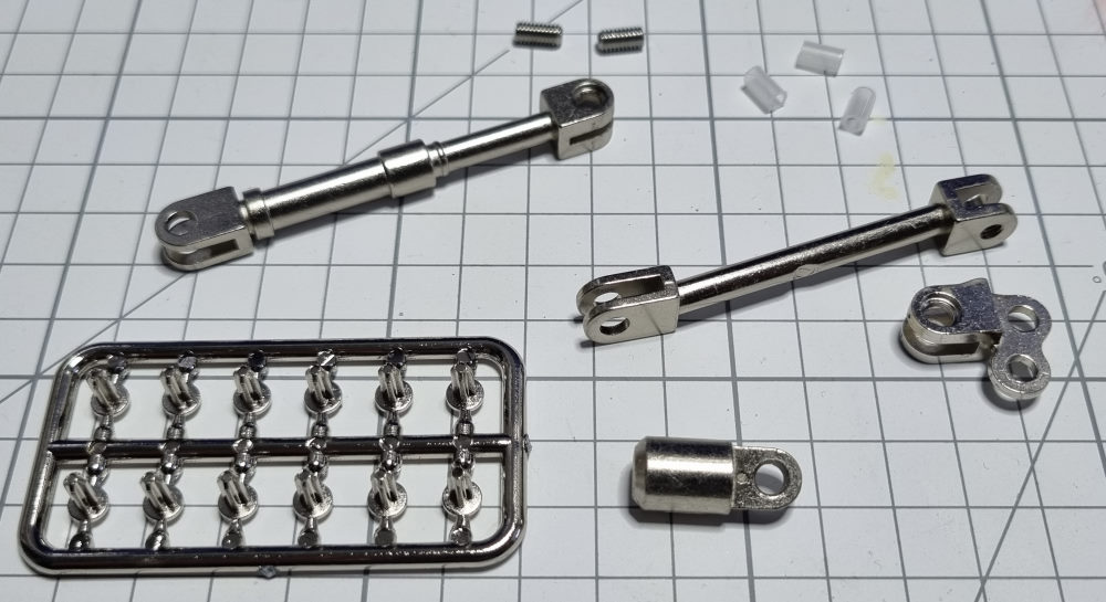

Ausgabe 86

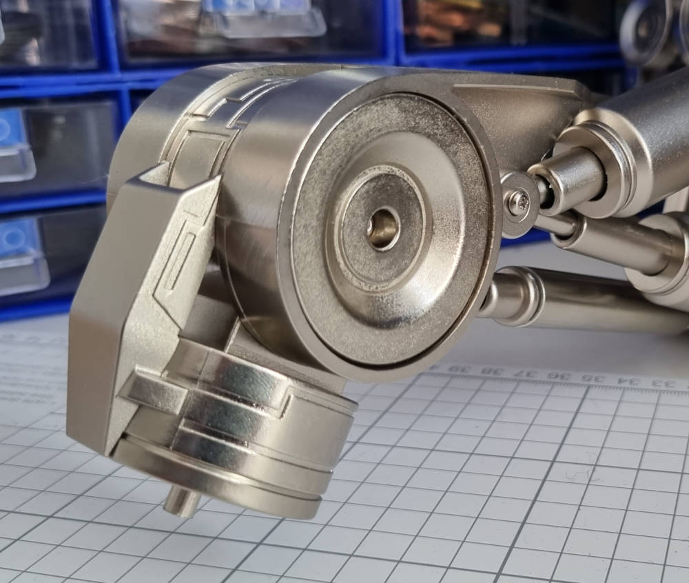

Die 86 liefert uns die restlichen Teile für die linke Schulter.
Wir stecken also den Ring auf die Kapsel aus der 85
und kleben die Ratsche auf den Deckel

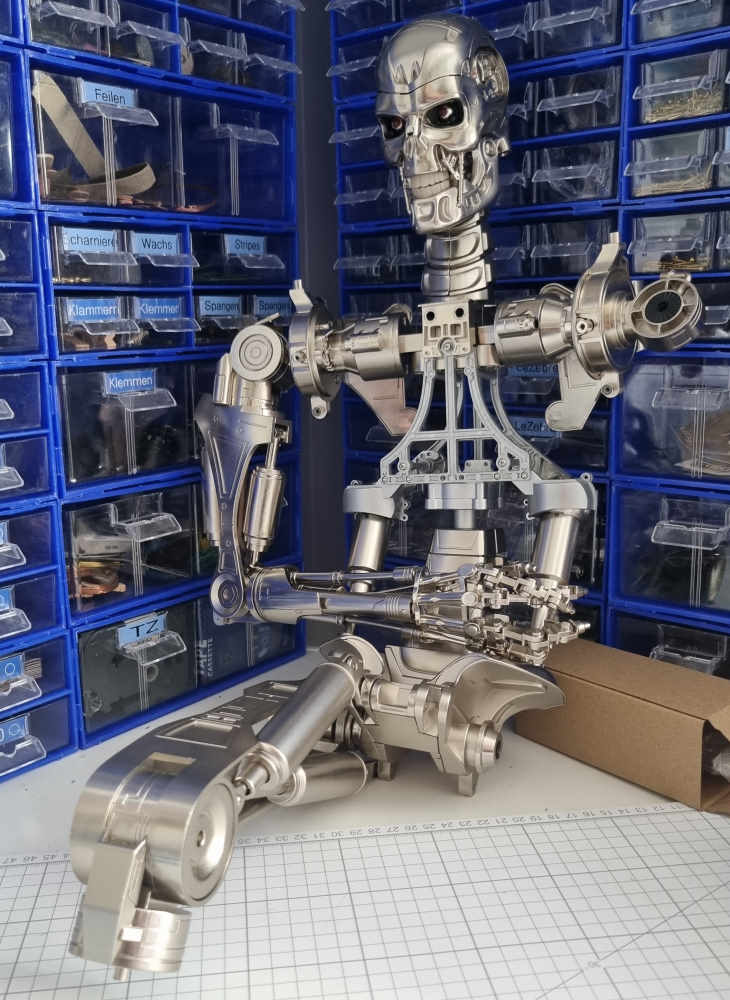

Mit den restlichen Teilen können wir den linken Arm nun an den Körper montieren
Unser T-800 hat nun endlich seinen linken Arm.

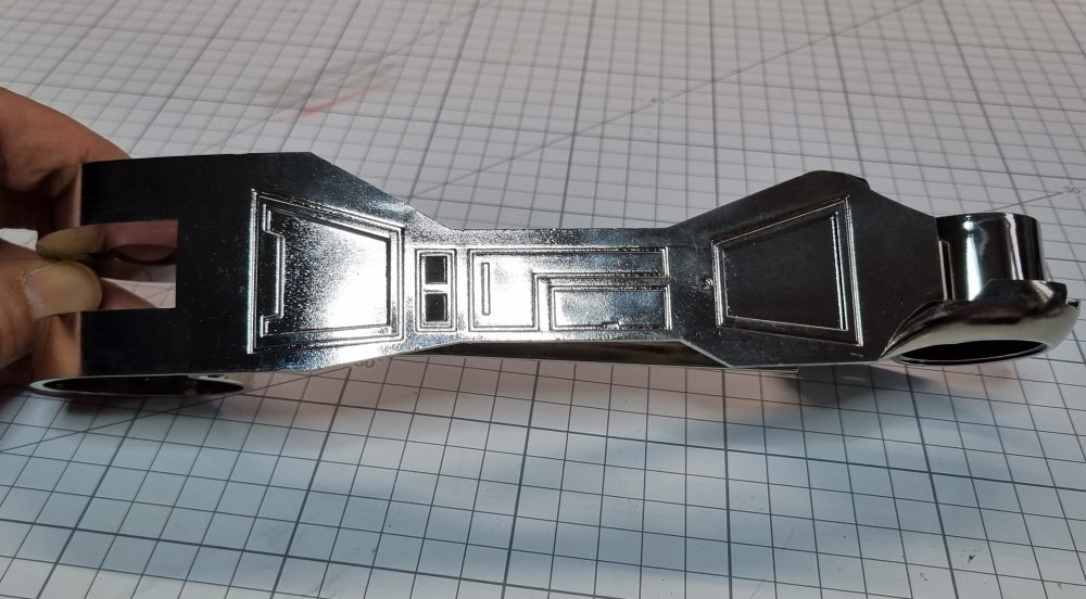

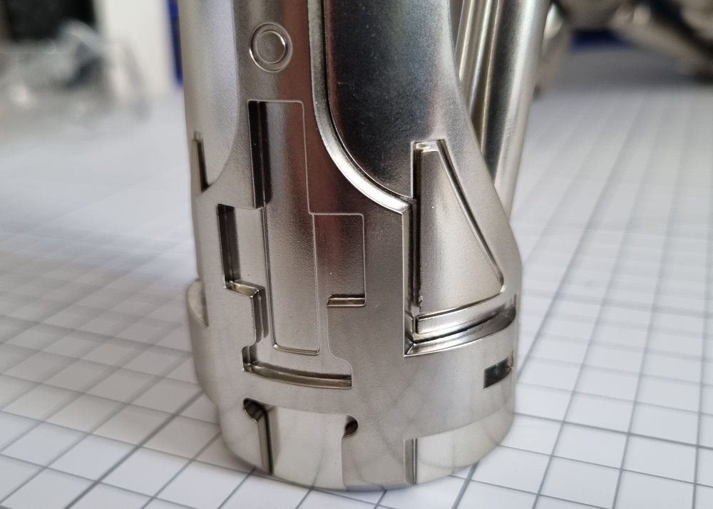

Ausgabe 87

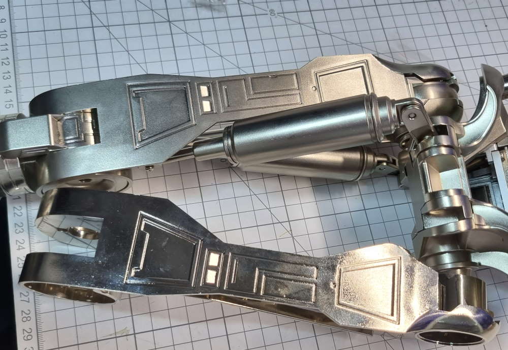

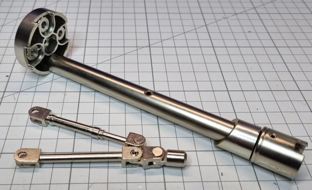

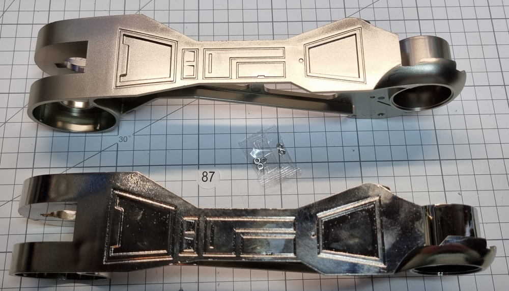

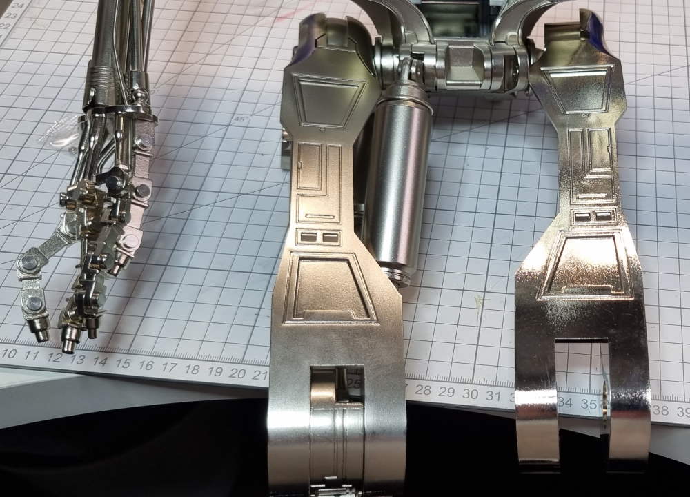

Mit der Ausgabe 87 haben wir den linken Oberschenkel erhalten.
und gleich beim auspacken dacht ich mir, der glänzt aber besonders.
Leider bewarheitete sich dieser Glanz denn der passt so garnicht zum Rest des Terminators.
Sehr ärgerlich und gleich reklamiert, mal sehen wann Ersatz kommt und ob dieser dann auch besser zum Rest den T-800 passt.

Ausgabe 87 + 88
Die Ersatzlieferung ist eingetroffen aber nicht nur das bemägelte Bauteil, nein,
die gesamte Lieferung mit allen vier Ausgaben wurde erneut zugesandt. Am Ende dieses Beitragen dazu weiter...
Hier nochmal der Vergleich zum falschen glänzenden Bauteil und dem korrekten.

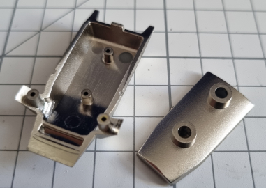

also können die M2 Muttern eingeklebt ...
und die Kappe aus der vorherigen Ausgabe aufgesetzt werden
Nun kann mit der Nummer 88 der Oberschenkel befestigt werden.
Als erstes wird der Gummi- bzw. Weichplastikring eingelegt und das Kugelgelenk durchgesteckt
Und der Oberschenkel wird durch die Kugel angeschraubt.
Zum Ende folgen die obere Lagerschale und zwei Abdeckungen aus Metall

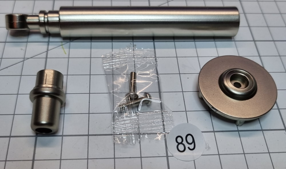

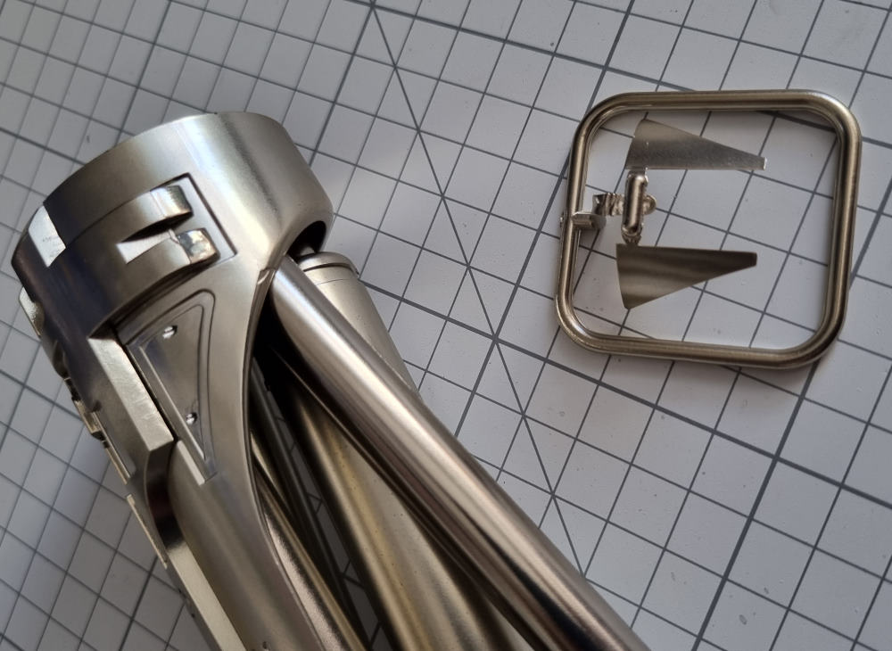

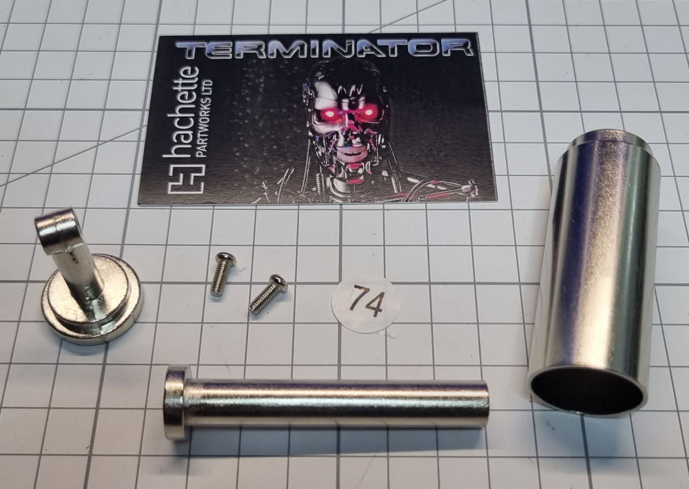

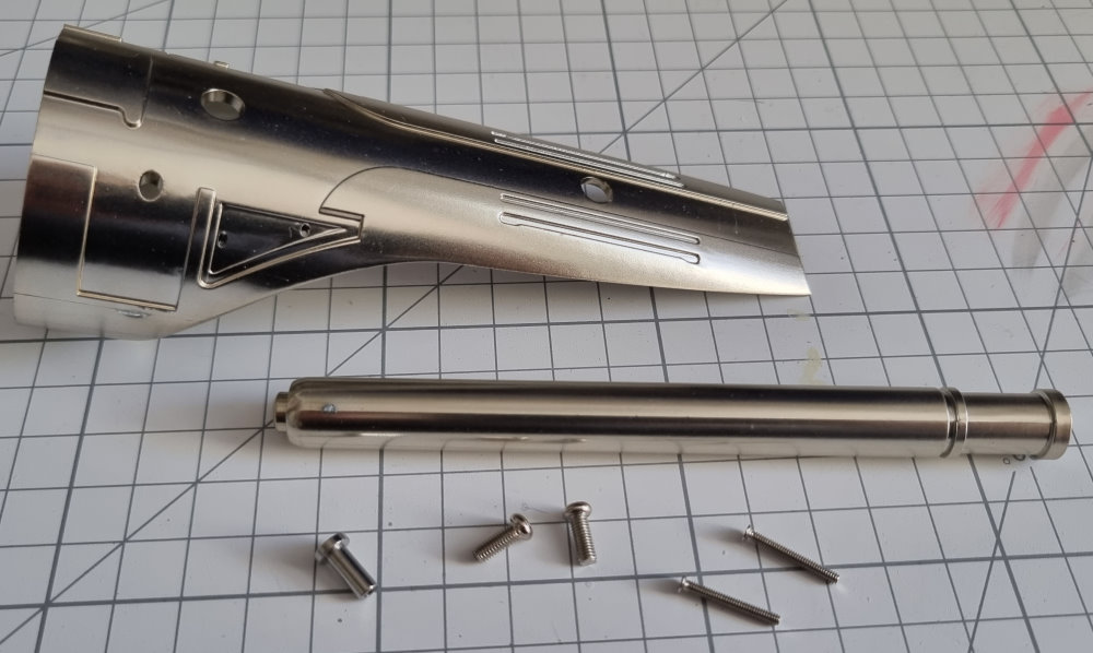

Ausgabe 89
Dies ist leider wieder so eine Ausgabe welche die as gesamte Serie nur in die Länge zieht...
Die Abdeckkappe hätte auch im der vorherigen Ausgabe und der Muskel in der folgenden mitgeliefert werden.
Hier werden beide Teile nur zusammengesteckt

Ausgabe 90
Die Oberschenkelverkleidung wird aufgesteckt und von hinten verschraubt.
Nun wird der Muskel aus der vorherigen Ausgabe montiert.

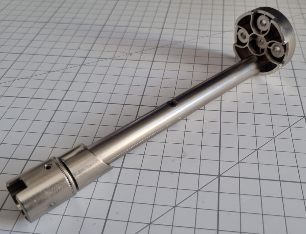

Ausgabe 91 + 92
Mit diesen Ausgaben beginnen wir mit dem Fuß unseres silbernen Mitstreiters.
Der Zylinder wird nur gesteckt und zeigt leider deutliche Kampfspuren.
Die Qualität wird leider zum Ende hin immer schlechter, es macht schon kaum noch Spaß am Terminator weiter zu schrauben.
Alles ist irgendwie sehr wackelig, die Oberflächen sehen bescheiden aus udn immer mehr Kunststoffteile.
Statisch wären die Beine massiv und der Oberkörper aus Kunststoff sicher die bessere Wahl aber so...
Mit der 92 werden die Standpunkte an die Ferse der vorherigen Ausgabe geschraubt, eine Ratsche auf das Gelenk gedrückt und ein Gummi an die Hydraulikstange montiert.
Der Muskel wird wie schon der andere sehr lose an das Becken montiert.
Und nun kommen wir zum letzen Bild dieser Bauphase.
Ich muss an dieser Stelle wirklich den sehr guten Kundenservice bei Hachette erwähnen.
Wenn mal was fehlt oder defekt oder falsch geliefert wurde, wird wirklich sehr schnell und ohne Probleme Ersatz geliefert.
Wie ich Anfangs aber erwähnte, es kommt nicht einfach nur ein ERsatzteil, nein es kommt immer die gesamte Lieferung neu.
Auf diese Weise haben sich jetzt mittlerweile einige Bauteile angesammelt.
Ich denke das viele von ihnen später auf der Grundplatte ein gutes Trümmerfeld mit zerstörten Terminatoren ergeben werden.

Ausgabe 93 bis 96
Wir kümmern uns weiter um das linke Bein.
Ich lasse die Bilder jetzt mal unkommentiert, es wurde ja auch bereits ausführlich beim rechten Bein besprochen.

Donnerstag, 2. Juni 2022, 08:41
Ausgaben 97 bis 100
