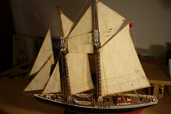

Durch Zufall habeich ein Holzwrack erstanden…nach der Lieferung wollte ich es gleich entsorgen.
Das Wrack hieß BLUE NOSE und da ich bei der WASA die Tücken der Takelage an Plastikmasten
kennengelernt habe, wurde dies mein nächstes Projekt. Ein richtiges Holzschiff!

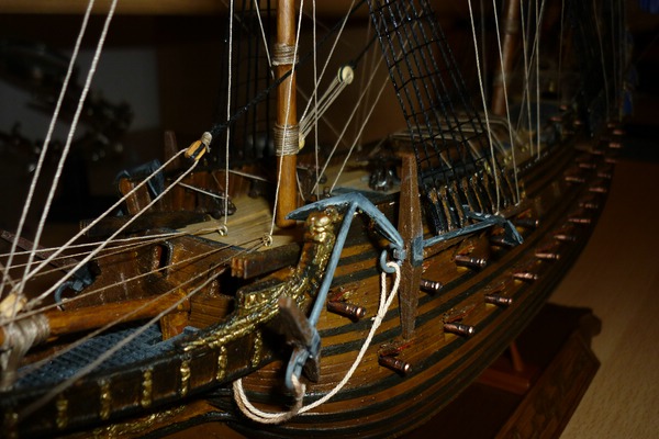

Also kurzerhand in die GOLDEN HINDE von Revell eine provisorische Fernteuerung eingebaut und
losgetestet. Sie ist ca. 5 min wirklich super gefahren, ließ sich perfekt
steuern (Wende, Halse) um dann aber sehr langsam wegzusinken. Da hatte ich vergessen
irgendwo eine Lücke abzudichten.

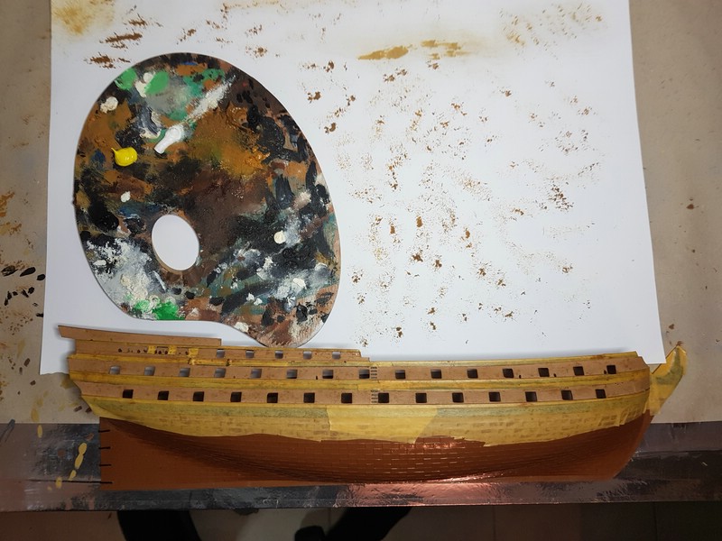

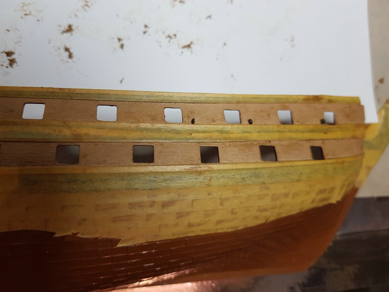

Dienstag, 10. September 2024, 19:43
Hallo Freunde
Das Schiff bekommt wieder Leben.
Die mittlerweile 40 Jahre alte Lackierung hat fast nichts von ihrem Glanz und Intensivität
verloren…alles Email Farben damals.
Umso leichter gingen einige Korrekturarbeiten am Anstrich vonstatten. Dem Amateur wird nichtsbesonders auffallen, der Profi wird immer noch darüber bestenfalls schmunzeln…aber ich bin jetzt zufrieden.
Alle Korrekturen des Anstrichs welche ich schon als 14 Jähriger durchführen wollte habe ich
ergänzt.
Jetzt sieht es so aus wie auf dem damaligen Verpackungsbild von Heller.
Dass ist jetzt die nur Grundierung...weil ich mittlerweile sehr großen Gefallen am gestallten
dieser Teile gefunden habe.
Also wird noch weitergewerkelt bevor die Verkupferung erfolgt…das soll dann der letzte
Arbeitschritt sein.

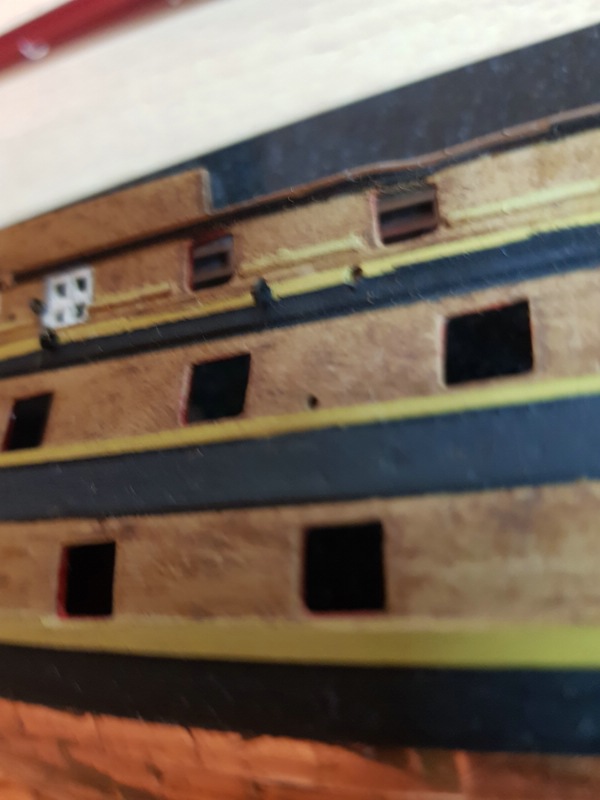

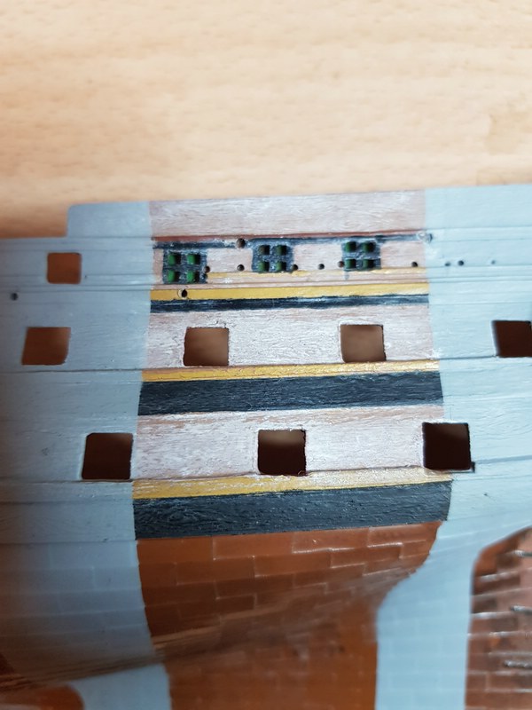

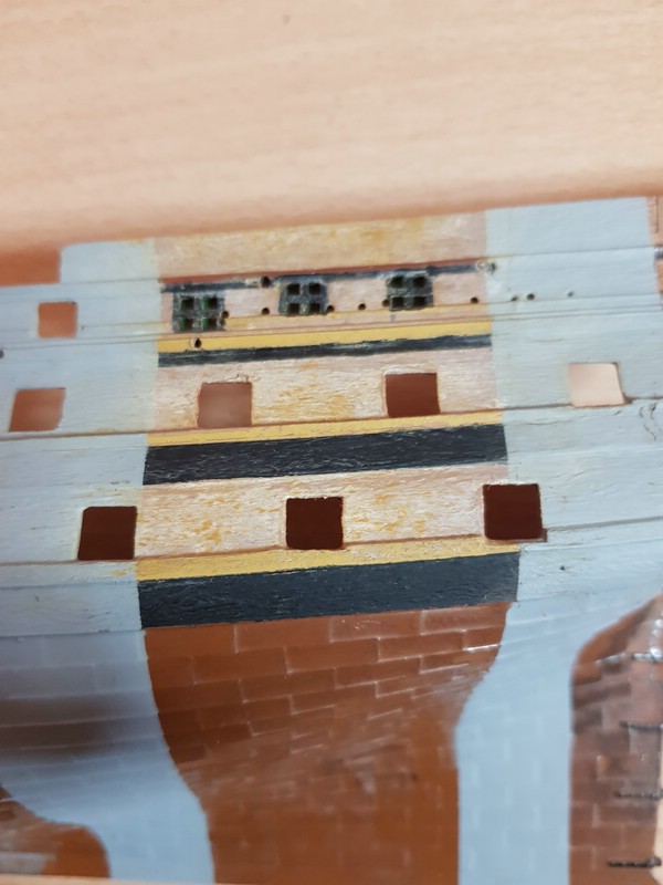

Sonntag, 15. September 2024, 19:31
...hab mal mit dem Verholzen begonnen
Robert
70
Montag, 16. September 2024, 18:21
Darf ich fragen, ob du die Heller-Maserung abgeschliffen und die Plankenfugen neu graviert hast? Die Fotos geben mir darauf keine deutliche Antwort.
71
Dienstag, 17. September 2024, 13:54
Hallo Schmidt
Hallo Freunde
Plankenmaserung habe ich keine gefunden an der Rumpfschlale, allerdings kommt die Holzfaserstruktur wieder etwas stärker heraus nach dem EInölen (habe selbst nicht gewußt dass da auch Holzfaser grafiert wurde)
Über den Uraltlack habe ich einfach mit Brauner Ölfarbe wild drübergetupft und verwischt.
Gestern habe ich die Zeremonie nochmal wiederholt
Robert
72
Dienstag, 17. September 2024, 14:27
Ich sage das jetzt nicht gerne, aber so richtig gut gefällt mir das nicht. Wäre ich du, würde ich mir einen Ruck geben, die falsche (weil erhabene) Maserung runterschleifen, was schneller geht als man glaubt, eine neue Maserung einschleifen und eine sinnvolle Plankenstruktur eingravieren. Gerade Plankenfugen bekommt man leicht, wenn man kleine Lineal- oder Führungsschlitten baut, die auf den Barghölzern aufsitzen. Wenn Maserung und Fugen eingeschliffen bzw. graviert sind, ergibt sich bei der Öl-Behandlung eine überzeugende Holzstruktur quasi von selbst. Ich empfehle die entsprechenden Bauberichte in diesem Forum, unter anderem von meiner Wenigkeit. (Jetzt zuletzt noch bei der Reale, ebenfalls von Heller.)

Hallo Schmidt
warum du dass nicht gerne sagst verstehe ich nicht...mir hilft es auf jeden Fall weiter, alle deine angeführten Argumente stimmen.
Also werde ich mir dazu noch was überlegen.
Ich bin schon etwas von meinen Plan abgekommen, nur die Verkupferung zu testen, da dass Teil doch in Summe etwas gleichschauen soll und habe mich daher etwas der Bemalung gewidtmet.
Da war ich einfach neugierig wie der Gesamteindruck wird.
Meine Erkenntnis ist, dass ich als 14 Jähriger nicht schlecht unterwegs war, viel war da nicht mehr rauszuholen ohne wirklich ins Detail zu gehen.
Meiner Meinung nach gehören alle Holzstrukturen weg....ich habe da ein Modellbuch vom einem 74 er der fast Fotorealistisch aussieht. Da wurden alle Planken und Plankenstöße sehr sehr korrekt verbaut...das Ergebnis wa das man sie nicht mehr sehen konnte (vielleicht erahnen)...das Passt dann auch zum Maßstab. Ein Foto hab ich gerade nicht da ich unterwegs bin...kommt aber sicher noch dazu.
Aber zuerst die Verkupferung...dann mal sehen, ob sich da noch was Lohnendes ergibt. Schleifen und die Planken ritzen wären noch das Einfachste.

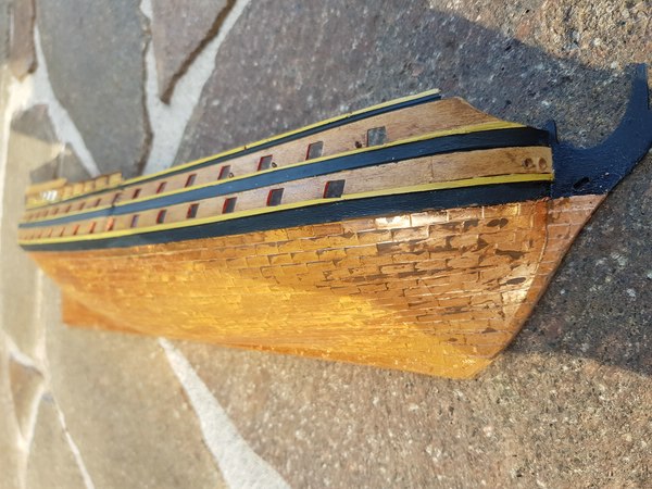

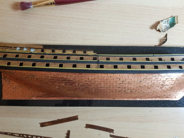

Sonntag, 22. September 2024, 16:40

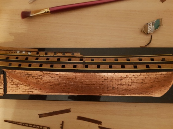

Hallo Freunde
ohne viel Worte... jetzt mit verkupferten Unterwasserschiff
Irgendwie habe ich dass Modell verschlimmbessert...da passt jetzt otptisch nichts wirklich zusammen...genau dieses Ergebnis wollte ich sehen (und ihr jetzt auch)...da bleibt einiges zum Nachdenken.
Und als Vergleich ein Foto vom Modell in seinen Jugendjahren...das war gar nicht so unstimmig, die Kanonen aufbohren diese Option war 1980 nicht wirklich vorhanden, aber dass hätte gereicht.
Robert

Moin Robert,
anstelle des Blattkupfers kann ich die dünnen Kupfer-Klebefolien empfehlen. Bei meiner Yankee-Braut habe ich sie verwendet (guggst Du) und bin immer noch begeistert wenn mein Blick auf den Rumpf fällt.
76
Montag, 23. September 2024, 12:51
Hi Robert,
meinen Respekt für die Arbeit an der Kupferung. Aber ist das anbringen der Kupferfolie mit Anlegemilch auf Dauer grifffest genug?
Joerg
77
Montag, 23. September 2024, 17:38
Tolle Arbeit :-)
Ich pflichte Schmidt bei seinen Hinweisen zum Holz zu. Versuche mal an einem alten ausgedienten Bausatz das Gravieren der Planken und das Anschleifen mit gröberem Papier um der Ölfarbe einen Anhaltepunkt zu geben.
Und da ist in meinen Augen das Problem - auf der einen Seite das auf alt getrimmte Holz und auf der anderen die nagelneue Hochglanzkupferung, die es so im realen Leben eigentlich nicht gab, vor allem nicht in historischen Zeiten. Diese zwei gegensätzlichen Erscheinungsformen unterstützen sich gegenseitig leider nicht.
An anderer Stelle hab ich mal die Erscheinung von Kupfer im Original zusammengefasst ...
https://www.segelschiffsmodellbau.com/t5…m-Original.html
... und die Umsetzung im Modellbau.
https://www.segelschiffsmodellbau.com/t3…pferteilen.html

Hallo Freunde
Freut mich dass dieses Thema so viel Resonanz findet.
Ist auch mal eine ganz andere Technik. Ich bin da ziehmlich ungeübt im Plattieren aber geht eigentlich sehr einfach...wenn einen die Cu-Blätter nicht zerreissen oder zerknüllen, kann mann ger nichts verhauen. Die Milch wirklich in allen Ecken und Ritzen auch auftragen sonst hält es nicht.
Danach ist es ziemlich unverwüstbar. Ich habe jetzt mal leicht darübergeschliffen um eine gewisse Alterung darzustellen... Fotos folgen
In den Argumenten stimme ich euch voll zu.
Also die Grafierung der Planken und noch Holztöne ergänzen, diese Tipps nehme ich gerne an. :dafür: :dafür: :dafür:
Das soll dann vom Erscheinungsbild nicht wirklich realistisch aussehen, aber gut zusammenpassen...so "al la" altes Museumsstück an den man rasch vorbeigeht.
Beim Holz bin ich mir noch nicht sicher ober ich Richtung Hell oder Dunkel gehen soll
Das Unterwasserschiff wird dann irgenwie auch noch mehr gealtert...ob es Grün wird bezweifle ich ...ich denke auch in Wirklichkeit hat man das Grün nur sehr wenig gesehen...eher Bewuchs.
Vielen Dank nochmal für das kompetente Feedback, dass ist ein guter Anreiz etwas mehr Zeit zu investieren. Hätte nicht gedacht, dass das Gestalten nur einer Rumpfhälfte so viel Freude macht.

Hallo Freunde
Hier die Bilder(mit teilw. unterschiedlicher Beleuchtung)
Robert
81
Dienstag, 24. September 2024, 13:01
Meiner Ansicht nach zeigen deine Bilder einen Unterwasserrumpf mit mechanischer Abnutzung. Es geht aber er um die Veränderung des Metalls bei dauerndem Kontakt mit dem Wasser und seinen Ingredienzien. Ich weiß, die Mehrzahl der Modellbauer will einfach nicht wahrhaben, dass das Kupfer unter Wasser sich nicht stilecht verändert wie das Kupfer auf den Kirchturmdächern. Und die Farbe Pink hat im seriösen Modellbau nun wirklich keinen guten Ruf. Schau dir bitte die Fotos an, die Daniel zugänglich gemacht hat. Und versuche bitte, von den „Holz“Oberflächen schärfere Bilder zu machen, damit man dir besser raten und helfen kann.

und das bisherige Holz wolltet ihr auch sehen...passt noch gar nicht
84
Mittwoch, 25. September 2024, 11:49
Die Fotos sind leider immer noch viel zu unscharf. Ich glaube aber zu erkennen, dass du die Bordwand bislang nur farblich behandelt hast. Es folgen zwei Fotos, die meiner Meinung nach ohne weiteren Kommentar illustrieren können, wie nach einem Abschliff der Heller-Maserung neue Plankenfugen eingraviert werden können und mit welchem farblichen Effekt man dann rechnen darf.
85
Mittwoch, 25. September 2024, 18:16
Genau so werde ich e versuchen...Struktur abchleifen und Planken ritzen, dann auf ein Neues mit der Bemalung.
Ich wollte eigentlich nicht so viel ändern an der Ursprungsbemalung...da hänge ich noch etwas nostalgisch mit meinen Jugendjahren dran, aber jetzt kommt es weg.Jä länger ich mein Kupfer betrachte, desto zufriedener bin ich damit, weil meiner Meinung nach der Gesamteindruck jetzt sehr passend ist (das wäre praktisch die Variante kurz nach Fertigstellung vor dem Stapellauf).
Dementsprechend neige ich dazu nach der Beplankung alles sehr hell zu gesalten.

Sonntag, 29. September 2024, 17:27
Hallo Leute
Ich habe etas nachgedacht, Rechergiert, die BB vom "Schmidt" nochmal durchstöbert und auch mein Erstlingwerk in Öl die VASA befragt.
Die Ölfarben sehen nach 15 Jahren etwas blasser aus, der geile aber unnatürliche Glanz ging weg.
Hab ein Vorher nachher Bild gemacht.
Das sollte meiner Dunklen Variante entsprechen.
Doch zovor möchte ich eine Helle Variante versuchen. Ich habe mir gedacht mit weißer Ölfarbe müssten sich gute Effekte erzielen lassen. Lieber Schmidt hier wäre dein Rat willkommen...du hast sicher schon mal sowas probiert. Ich denke, dass das bereits aufgetragene Braun sich damit vermischt und aufhellt. Die Planken würde ich erst nach dieser Prozedur einritzen.
Und ein letzter Versuch meinerseits schärfere Bilder zu machen ist in den letzten Bildern zu erkennen. Die Sonne ist schon untergegangen, aber trotzdem viel bessere Verhältnisse zum Fotografieren als im Keller
Robert
87
Montag, 30. September 2024, 15:30
Im Prinzip muss natürlich jeder Modellbauer nach seiner Fasson glücklich werden. Für mich aber gilt bei der „Verholzung" von Plastik-Bordwänden eine geradezu eherne Regel:
1. Abschleifen der "aufliegenden" Maserung. Dabei entsteht quasi automatisch eine eingeschliffene Maserung in einem passenden Maßstab.
2. Die Planken gravieren, am besten vermittels der oben gezeigten Schlitten.
3. In einem Farbton streichen, der in jedem Fall heller sein sollte als die erwünschte endgültige Farbe.
4. Überzug mit unverdünnter Ölfarbe. Vandyckbraun dunkelt stark, Umbra natur weniger stark. Wegwischen der Ölfarbe. Dabei wird die Farbe dunkler, die Maserung und die Plankenfugen treten hervor.
Ich habe das jetzt bei Dutzenden von Rümpfen praktiziert und natürlich auch Varianten ausprobiert. Ich bin aber immer wieder zu der hier beschriebenen Methode zurückgekehrt. Keine bringt so gute Ergebnisse.
Und dann noch die Regeln 1-35 des Modellbaus. Probieren, probieren, probieren, probieren, etc.

Moin Moin
Vor vielen Jahren war ich mal in Amsterdam nach dem Van Gogh Museum im Museum gegenüber…moderne Kunst.
Ich war absolut fasziniert von den Teilen. Eines davon war eine vergammelte Pfanne. Ich
bewunderte die Gebrauchssuren, den Rost und sonstige Unreinheiten. Grandios wie
der Künstler das gestaltet hatte…dann kam die Erkenntnis…der Künstler hatte
einfach ein vergammelte Pfanne vom Müll auf den Boden gestellt.
Ich war danach unfähig weiter das Museum zu besichtigen, da ich einfach nicht mehr zum Lachen
aufhören konnte.
Jetzt geht es mir ähnlich mit meiner SUPERBE.
Soll ich fast nichts mehr machen und den Holzton bei den Stückpforten einfach lassen oder
wirklich versuchen eine „echte“ Holzstruktur nachzubilden?
Ich zeige euch die einzelnen Entwicklungschritte (schleifen mit 240 Papier, dann mit 120
Papier usw.)
Die Schleifspuren, die dabei entstehen sehen super aus und passen genau zum Maßstab.
Der beste Tipp diese falschen Holzstrukturen abzuschleifen – Danke Schmidt und Dafi
Das macht es jetzt schon deutlich besser. Ich gehe langsam Schritt für Schritt heran und geniese
es ohne Druck probieren zu können.
Am Schluss wir halt nur mehr das Plastik ganz ohne Farbe überbleiben.
Daneben habe ich auch nochmal das Probestück
hergenommen und dort eine Ölvariante angefangen.
Mit Weiß begonnen.
Eine Woche gewartet und trocknen lassen (ich war da auf einem echten Segelschiff unterwegs
bei Starkwinden)
Dann mit Ocker.
Demnächst geht es mit Braun weiter…immer dunkler halt, mal sehen was dann am besten aussieht.
Robert

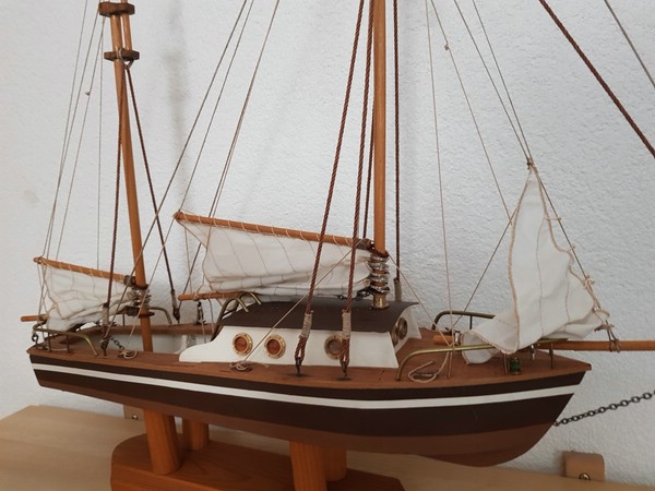

Hallo Freunde
Und zur Abwechslung wieder einmal etwas ganz anderes.Ich bi n momentan sehr untriebig, nicht nur im Modellbau.
Etwas kurz mit Freude zu tun und dann wieder etwqs anderes...das funktioniert bei mir in allen Lebensbereichen, nur bei den Frauen sollte man nicht zu wechelhaft sein.
Habe im Wohnzimmer in einer Ecke versteckt noooooch ein altes Modell gefunden, welches jetzt reif für ein Upgrade ist. Normalerweise greife ich fertige Schiffe nicht mehr an, aber hier scheint sich ein EIngriff zu lohen.Nach dem Waschgang hängt es jetzt mal auf der Wäschespinne.
Ich kann euch beruhigen und werde nicht auch noch dieses Schiff im BB der Constitution reindrücken.
Das wird dann mein nächstes Projekt miteigenen BB
Robert
