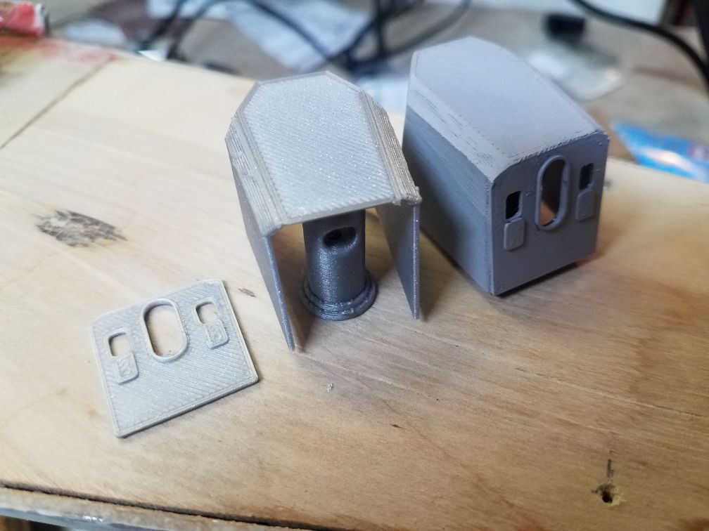

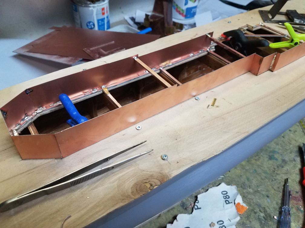

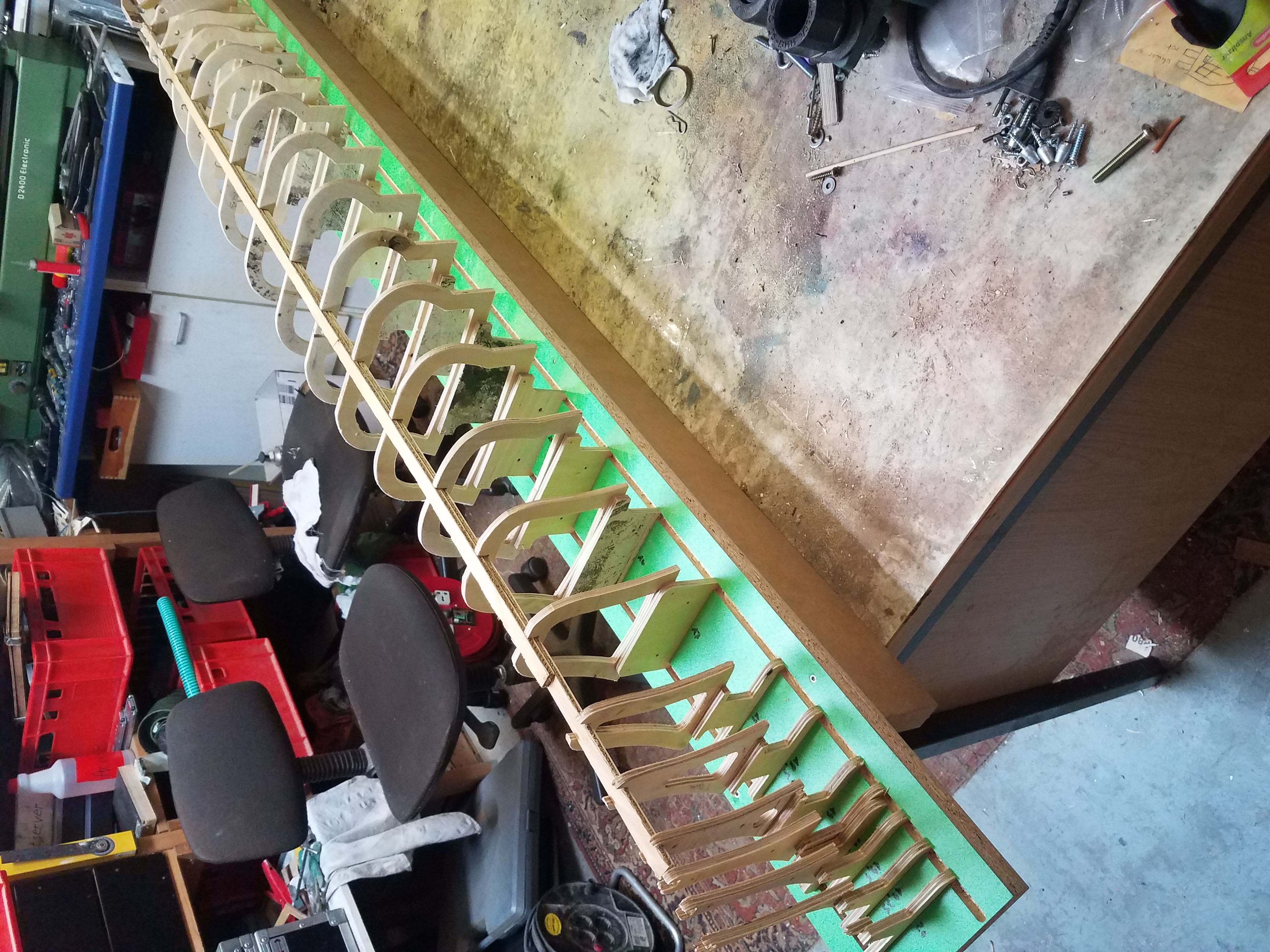

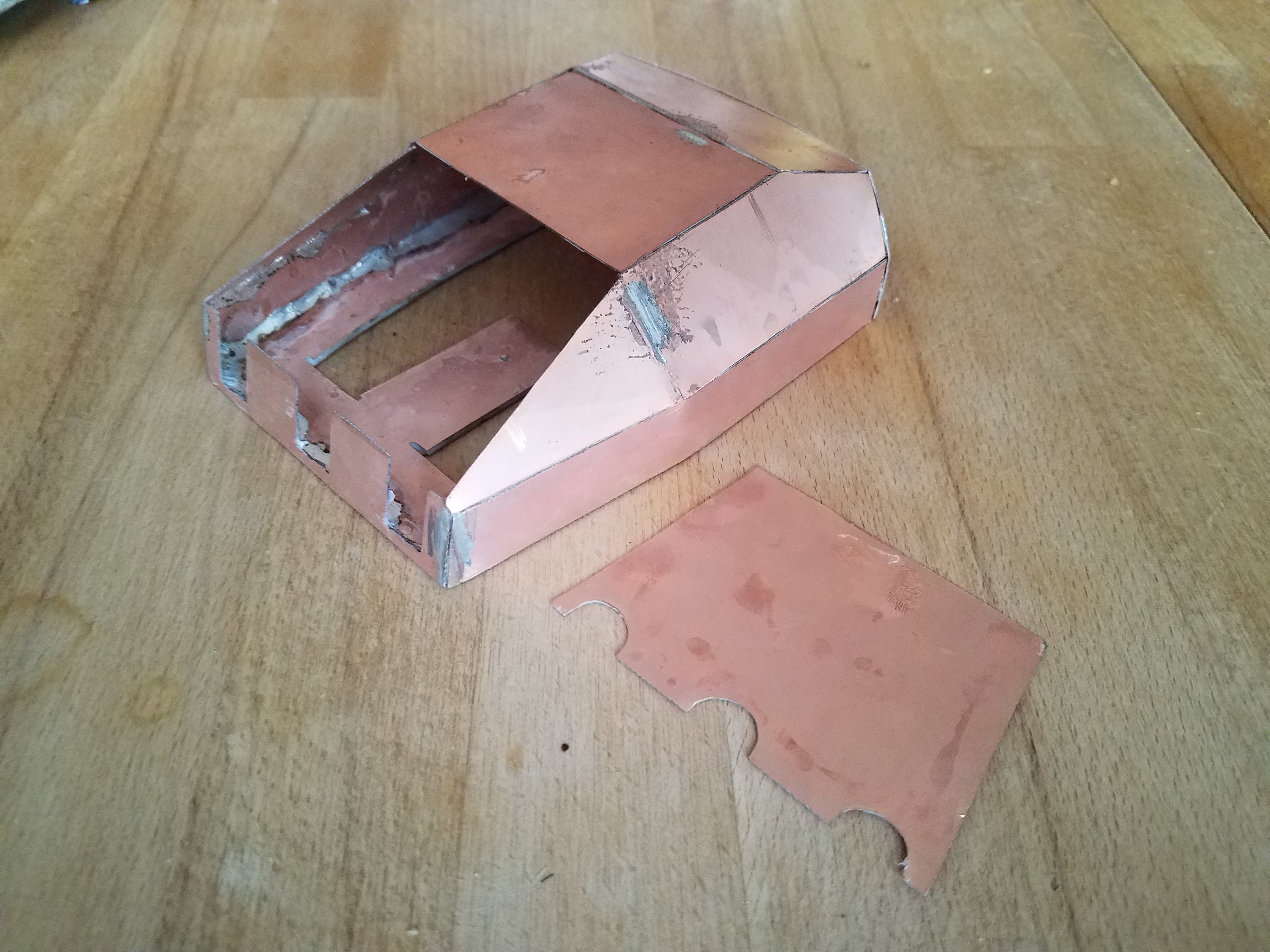

Inspiriert durch diesen Baubericht hatte ich mir im Sommer die Pläne der Graf Spee schenken lassen.
Seit Oktober habe ich dann immer wieder am Rumpf gearbeitet. Die Spanten sind soweit fertig
und demnächst kommt die Beplankung mit 3mm Sperrholz dran.
Wesentlich mehr Kopfzerbrechnen haben mir die Aufbauten gemacht, die ich zum ersten Malaus Leiterplatten und Messingblech erstellen wollte. Ganz so einfach wie teilweise
beschrieben, finde ich das nicht, wenn man das noch nie gemacht hat.
Die ersten Probleme waren schon mal, aus den drei Ansichten des Plan die Abwicklung zu kontruieren.
Dabei ist mir eben auch aufgefallen, dass die Pläne nicht zu präzise sind und auch kleinere Fehler enthalten.
Zum Beispiel ist der vorder und hintere 28cm Turm nicht deckungsgleich gezeichnet.
Auch das Aussägen der 1mm starken Bodenplatte erwies sinch nicht als einfach. Das Laubsägeblatt
hatte nach ein paar Zentimeter keine Zähne mehr. Ist das immer so oder liegts an schlechten Labsägeblättern?
mit einer Mini-Trennscheibe gigs dann wesentlich besser. Die 0,5mm Leiterplatten habe sich problemlos mit
einer Goldschmiedeschere zuschneiden lassen. Enge rundungen müsste ich dann natürlich doch sägen.
Das Löten hat dann einigermaßen geklappt, wobei ich mit dem Verlaufen des Lötzinns nicht wirklich zu frieden
bin. Auch hier stellt sich dem Neuling die Frage, an was es liegt. Am Lötzinn? Flussmittel? Zu größer, zu kleiner
Lötkolben, Technik oder etwas anderem?
Für den ersten Versuch überhaupt bin ich trotzdem recht zufrieden. Die vordere Panzerplatte ist noch nicht
verlötet, damit ich die Geschützrohre befestigen kann.
Ich hoffe, die eingefügten Bilder werden angezeigt. So ganz klar ist mir nämlich nicht, wie ich ein Bild in den Text einfüge,
wenn ich nur eine URL angeben kann.

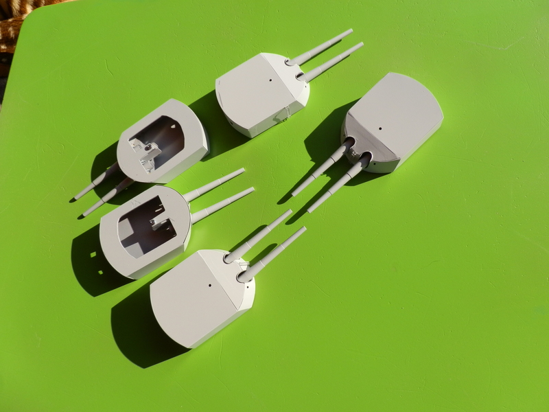

Hallo Marco ,
prima gemacht Dein Panzerschiff Turm , der hält ewig und sieht sehr gut aus .

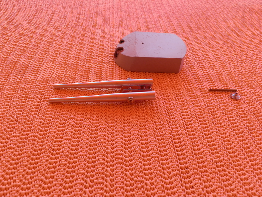

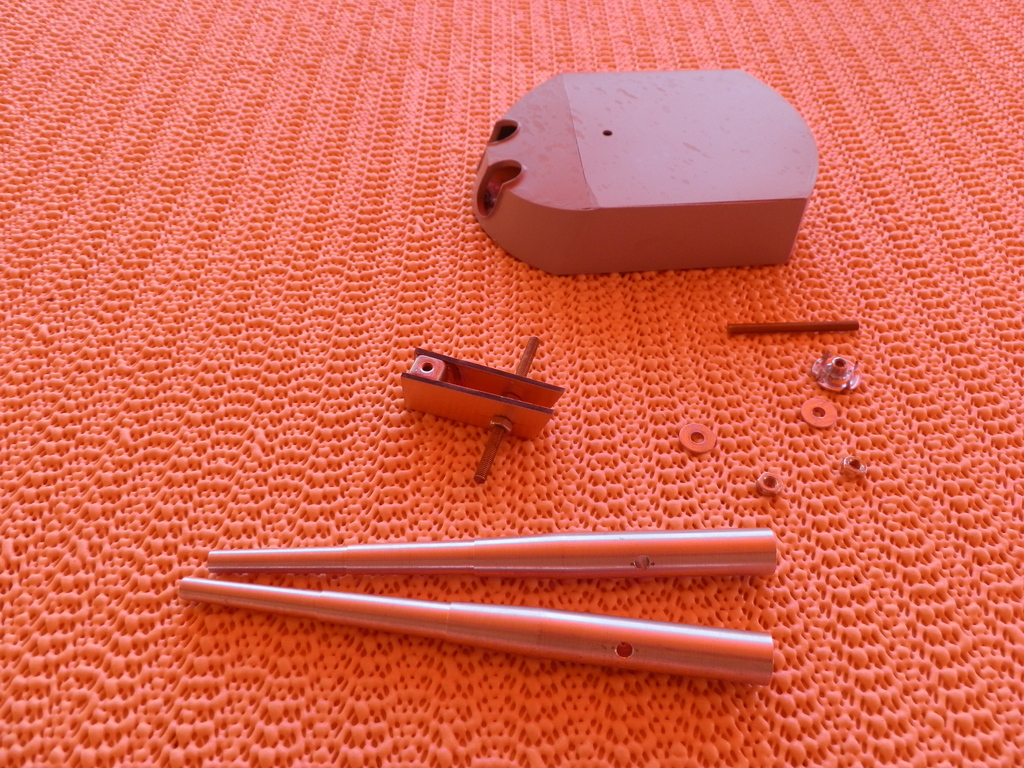

Meine Türme fertige ich immer so :
Zuerst wird die Habe angefertigt , die unten offen ist .
Dann werden die Rohre an einem Zwischenteil verbunden .
Danach alles zusammen geschraubt .
Durch das Gelenkteil zwischen den Rohren bleiben die Rohre beweglich , auch wenn es 3 Rohre sind .
Das Gelenkteil wird im unten offenen Turm verschraubt , somit sind Rohre und Turm eine Einheit .
LG Jürgen
80
Montag, 22. November 2021, 18:38
Admiral Graf Spee

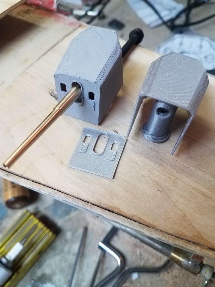

So sieht der Turm von unten aus :
LG Jürgen

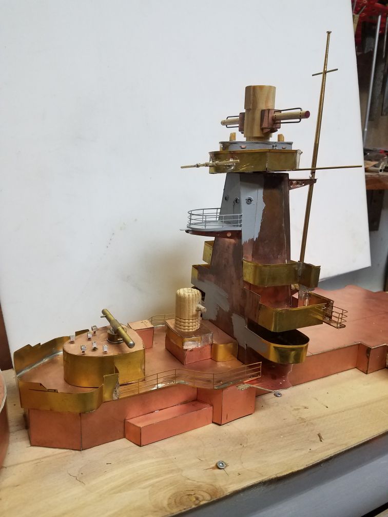

inzwischen ist über ein Jahr vergangen und es hat sich einiges bei meiner Graf Spee getan.
Für mich war die Bauweise mit Leiterplatten und Messingblech neu und ich hab meine ersten
Versuche gestartet. Angefangen hatte ich mit dem Kommandoturm, was vielleicht nicht die
klügste Entscheidung war. Ich hatte damals auch nur einen Lötkolben und leine Lötstation.
[img]https://www.wettringer-modellbauforum.de/forum/index.php?page=Attachment&attachmentID=514597&h=89c4d985235171a5b0586afc65335587bc0ac4df[/img]
»maro« hat folgendes Bild angehängt:
87
Mittwoch, 28. Dezember 2022, 11:30

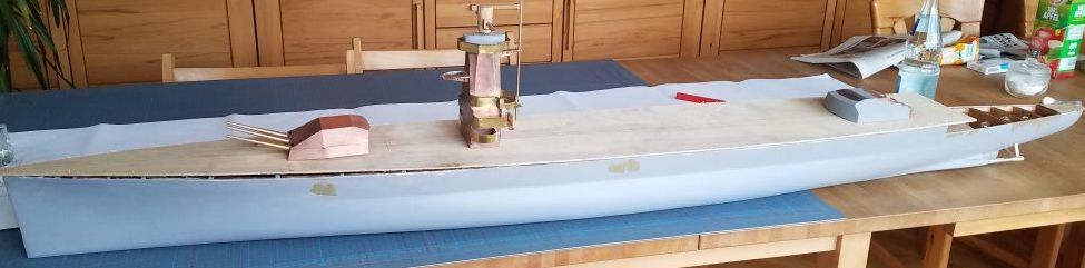

Nachdem der Rumpf dann weitestgehen in konventioneller Spanten/Planken-Bauweise fertig war,
wurde das Deck grob zugeschnitten und die ersten Aufbauten plaziert.
Schlingerkiele und Seitenpanzerung und viele mehr fehlt noch.
[img]https://www.wettringer-modellbauforum.de/forum/index.php?page=Attachment&attachmentID=514709&h=db2f732598bdd7050d2b7d2e6f7af1169c31005b[/img]
Weiter gings mit den ersten Versuchen für die Decksaufbauten.[img]https://www.wettringer-modellbauforum.de/forum/index.php?page=Attachment&attachmentID=514710&h=4276f9cd5b1c8e54e31fad61ef72b76eb1fea659[/img]
Langsam konnte man erahnen, dass es sich um ein großes Kriegsschiff handelt.
[img]https://www.wettringer-modellbauforum.de/forum/index.php?page=Attachment&attachmentID=514711&h=d5ab9b8686bb84b0a23fc7bad7624543a71222ef[/img]
Da ich keinerlei Erfahrung hatte, wie die Aufbauten am Ende nach der Farbgebung rauskommen, wie weit die Farbe z.B. Spalte undUnebenheiten überdeckt, ging alles nur in kleine Schritten mit immer neuen Tests. Der vordere E-Messer war z.b. aus Holz und
wurde irgendwann ersetzt.

»maro« hat folgende Bilder angehängt:

An den Türmen wurde dann auch weiter gebaut. Mit dem Ergebnis bin ich durchaus zufrieden.
Die Kanonenrohre sind aus Messingstagen gedreht. Ich hatte dann auch noch ein
paar Metallleitern, die bestimmt seit 35 Jahrem im Hobbykeller lagen.
Auch hier wieder Tests mit Farbe.
....und das Endergebnis

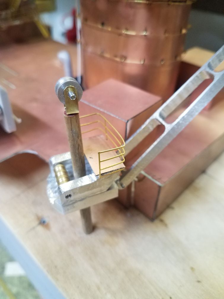

Weiter gings dann mit dem Schornstein und dem hinteren Deckshaus. Der Schornstein ist aus 0.3mm Kupferblech gebogen
und mit Rippen und Plattformen verlötet.
Die Flak ist gekauft. Und die 2cm Flak leider falsch montiert ?(
Die Kräne sind zum Teil aus gefrästen Einzelteilen zusammengesetzt.
Der Entfernungsmesser wurde dann auch noch vervollständigt

Ich hatte mir im Herbst einen 3D-Drucker gekauft, um verschiedene Kleinteile zu drucken.
Da es wegen der unendlichen vielen unterschiedlichen Ausführungen des (Modell-)schiffs praktisch unmöglich zu planen
ist, wie viele Lüfter, Schränkchen, Schotts etc man denn nun wirklich benötigt, wollte ich die Möglichkeit
haben, diese selbst bei Bedarf nachzuproduzieren.
Diese Fotos zeigen die Ergebnisse des Drucks bei den Schilden der Mittelartillerie. Die Oberfläche ist zwar
nicht ganz so glatt, aber das sieht man aus einem Meter Abstand auch nicht mehr.
Nach einigen Versuchen wurde das Schild in zwei Teilen gedruckt und dann verklebt. Als sehr praktisch
hat sich erwiesen, dass es auch möglich ist "Löcher" zu drucken, in die man dann die Messingrohre passgenau
stecken konnte.
Im weiteren Verlauf wurden weitere Teile gedruckt z.b. hier am hinteren Entfernungsmesser.
Diese Teile konnten nur mit minimaler Nachbearbeitung verwendet werden.
