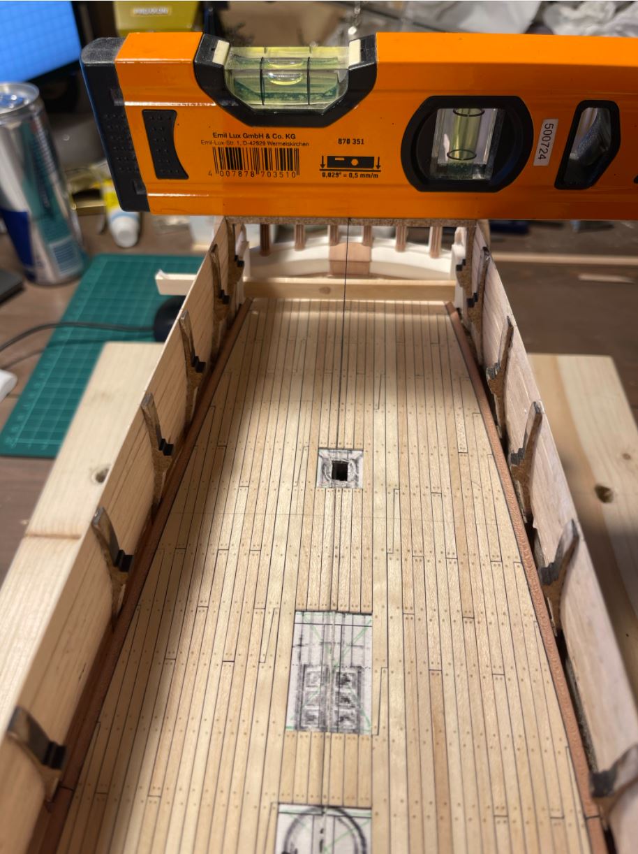

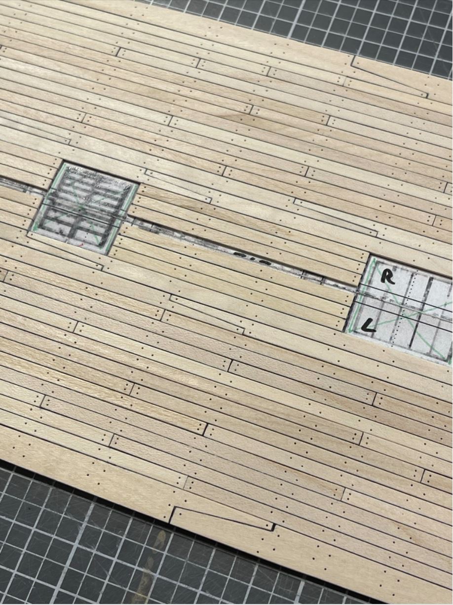

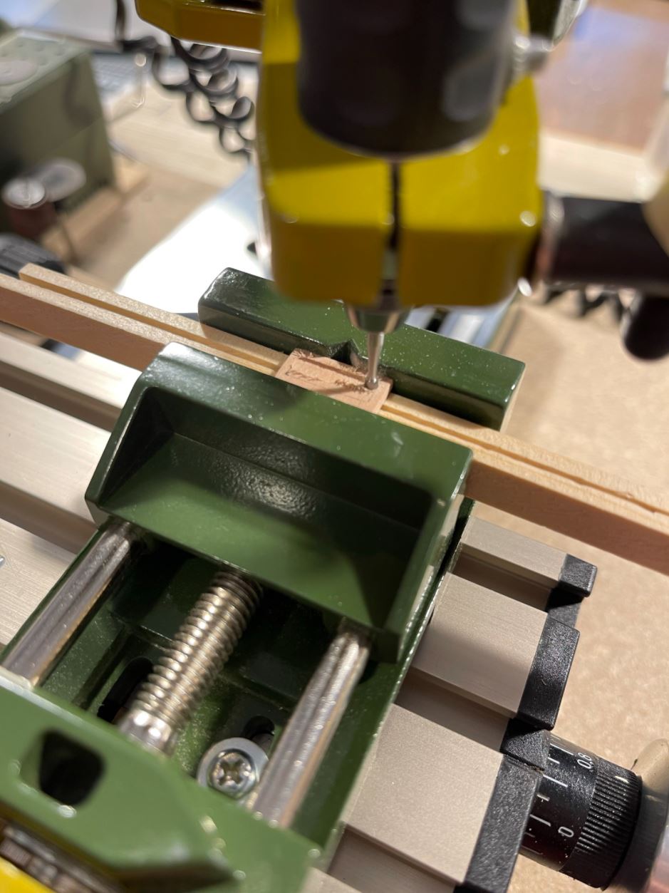

So, das Einzeichnen und die Bohrungen sind durch. Fehlt nur noch die Dübelung mittels Wachs ;)

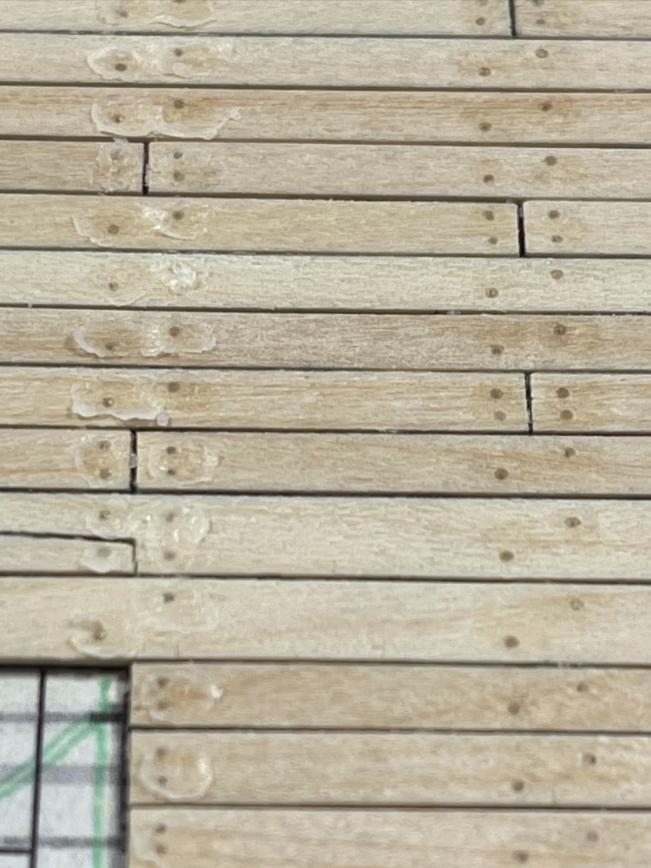

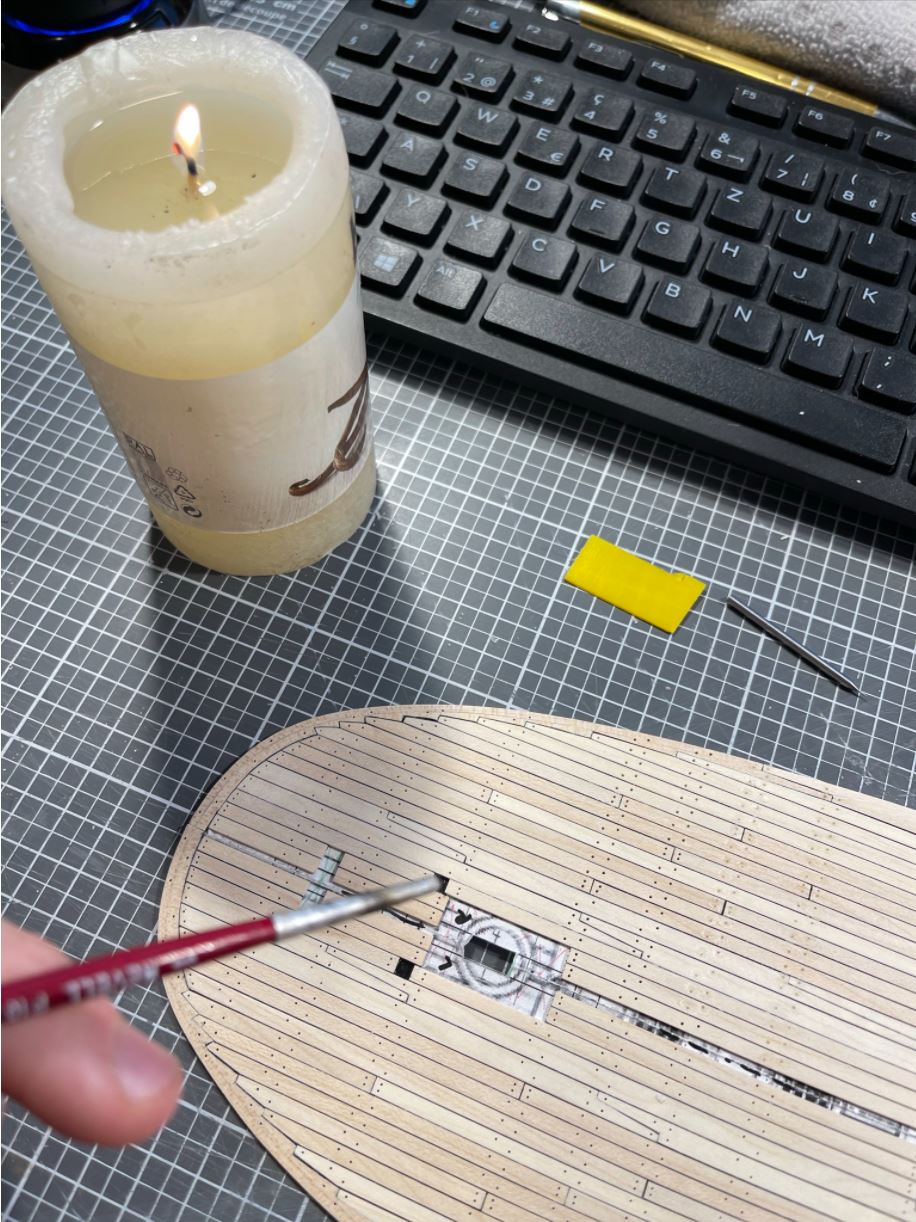

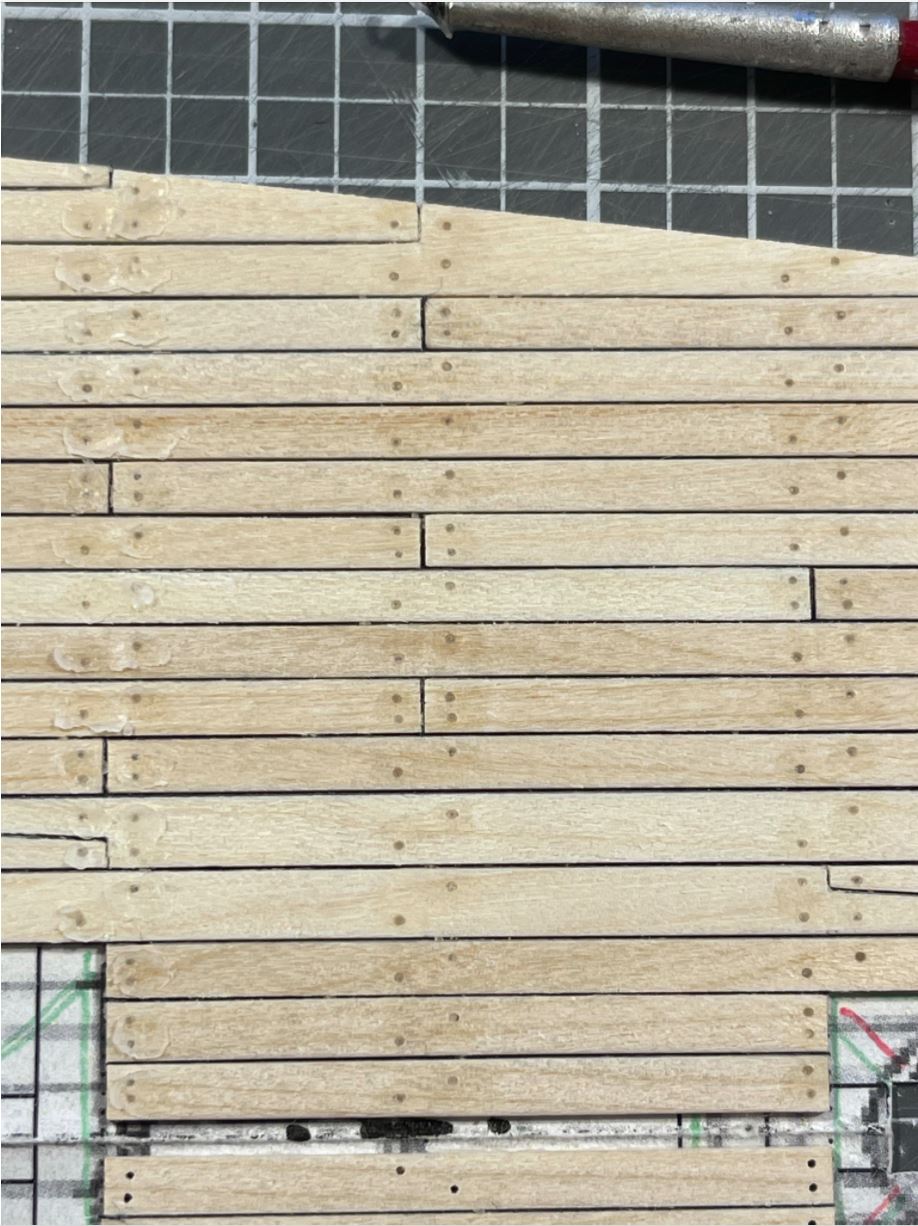

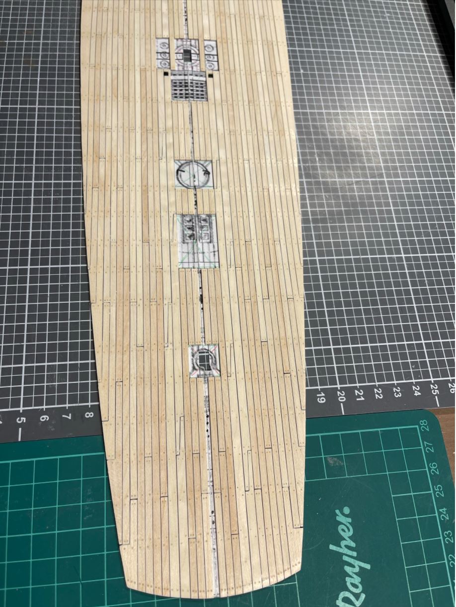

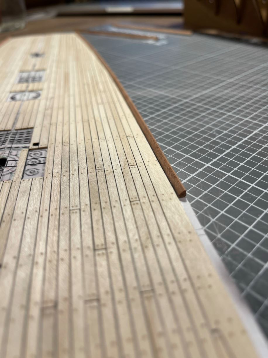

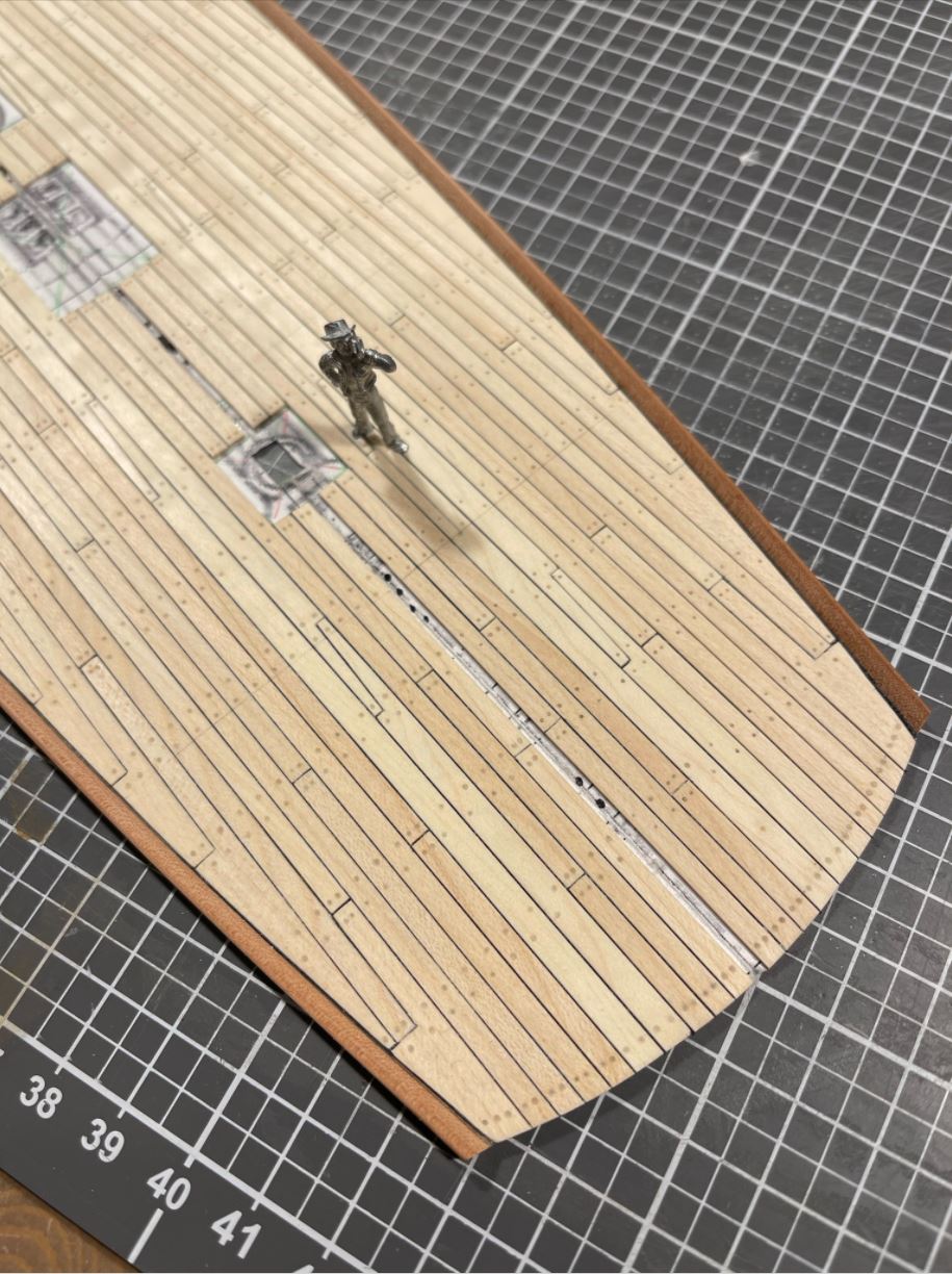

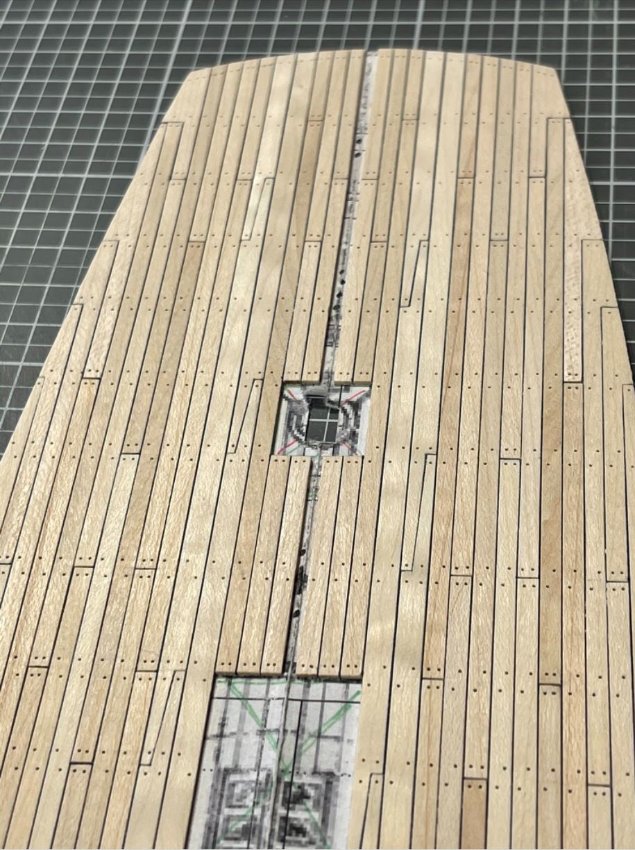

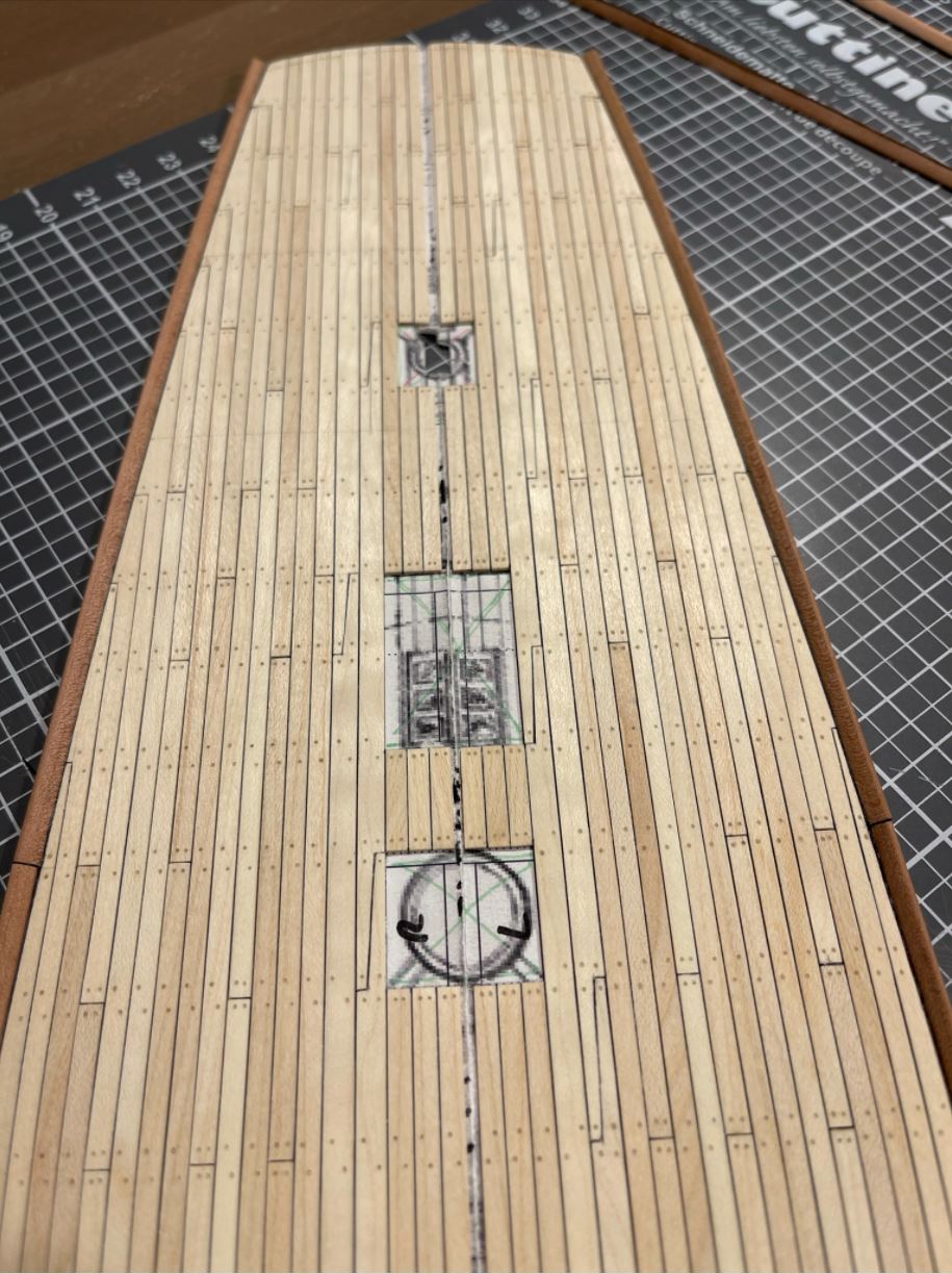

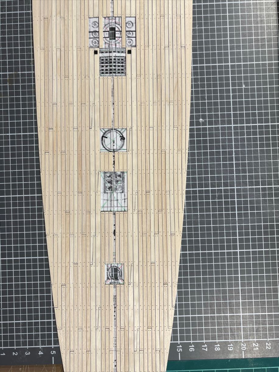

Dienstag, 19. Januar 2021, 08:18
Vielen Dank für die Komplimente. :)
Ich war auch ziemlich gespannt :| Mein erster Pinsel hats nicht überlebt :abhau:

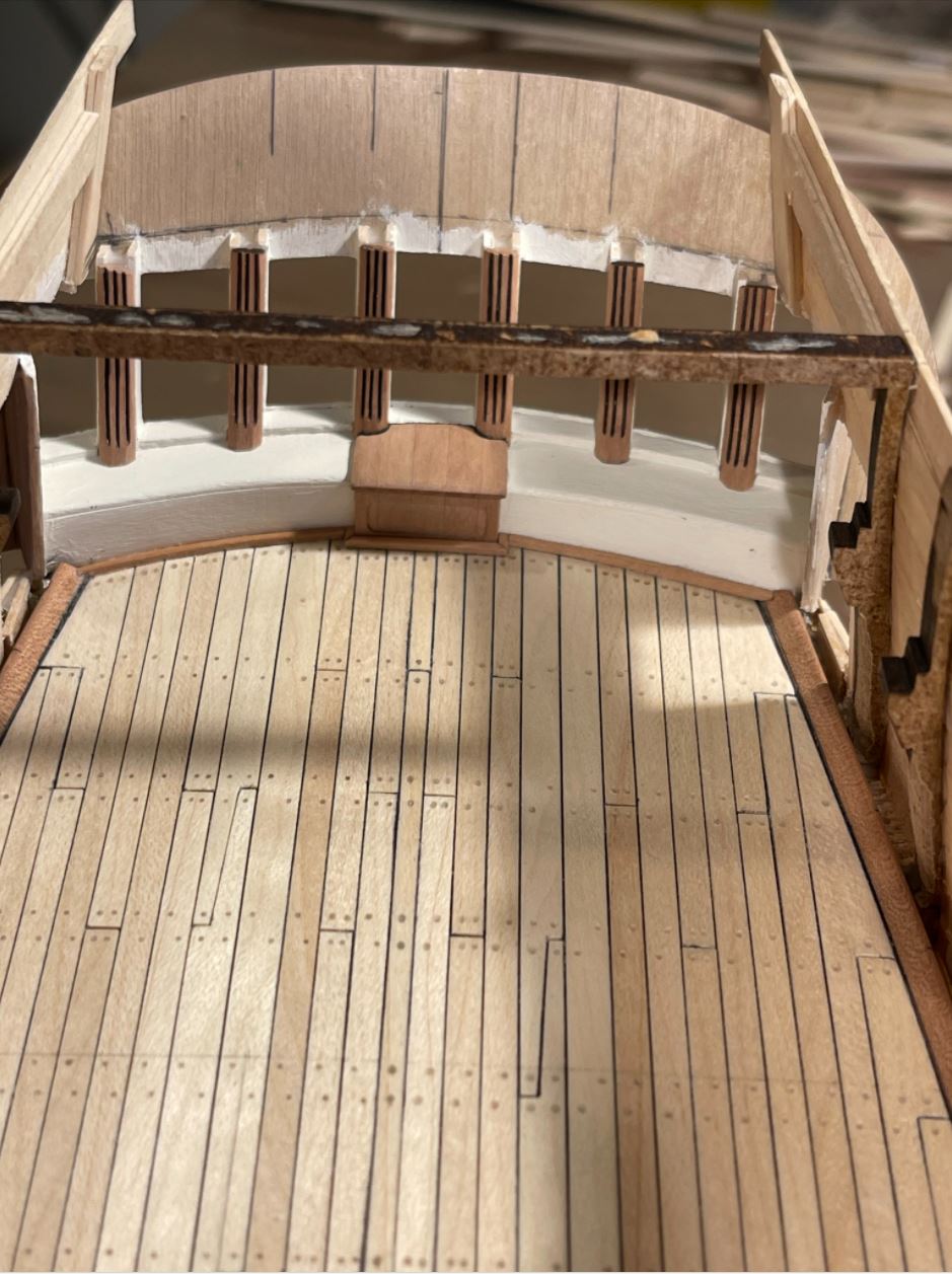

Das ist jetzt das Ergebnis direkt nach dem abziehen des überschüssigen Wachses.
Jetzt muss ich das ganze Deck nochmals leicht anschleifen um die wachsigen Stellen entfernen zu können. Das sieht man sehr gut im letzten Bild.
Danach darf ich mich dann an den Wassergang wagen ;)

Dienstag, 19. Januar 2021, 08:25
Stark :ok:
Dienstag, 19. Januar 2021, 12:12
Hallo Norbert,
eine der schönsten Decksbeplankungen hast
Du Dir da auf die Balken gelegt.
Ganz tolle Arbeit.
Farbe, Dübelung und Fischung sind Dir
bestens gelungen.
Beiträge: 1 101
Realname: Oliver
67
Dienstag, 19. Januar 2021, 12:54
Das Deck alleine ist schon eine Kunst für sich.
Total Zucker das Teil :thumbsup:
68
Dienstag, 19. Januar 2021, 14:13
Dem kann man sich nur anschließen. Klasse!
69
Dienstag, 19. Januar 2021, 21:47
Hallo Norbert,
ein sauberes Deck ist Dir da gelungen. Das wird ein schönes Modell :ok:
Das überschüssige Wachs lässt sich mit einer Klinge oder einem Glas (Objektträger) sehr gut abziehen, mit Stahlwolle Feinheitsgrad 0000 poliert gibt es ein perfektes Finish.

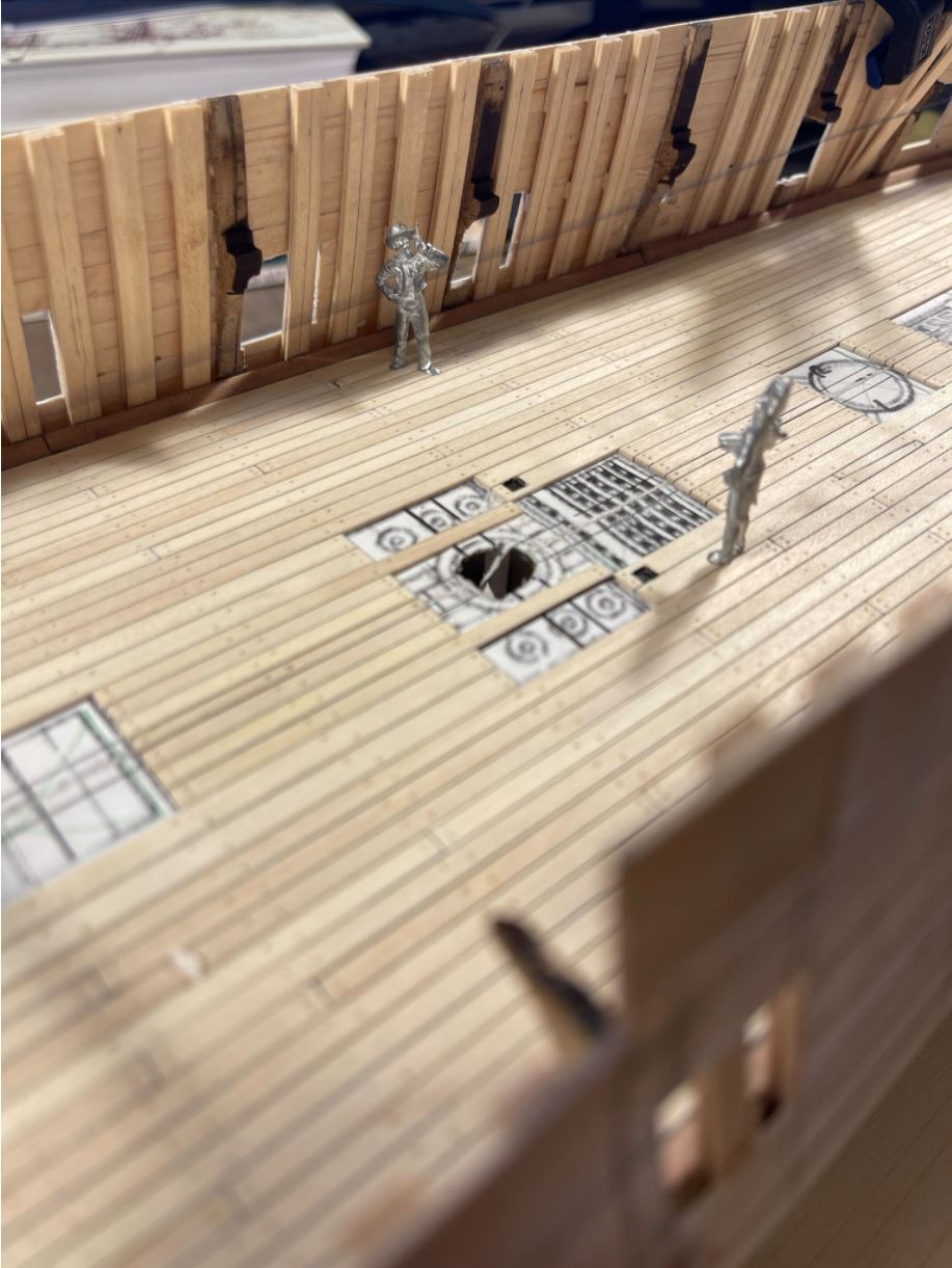

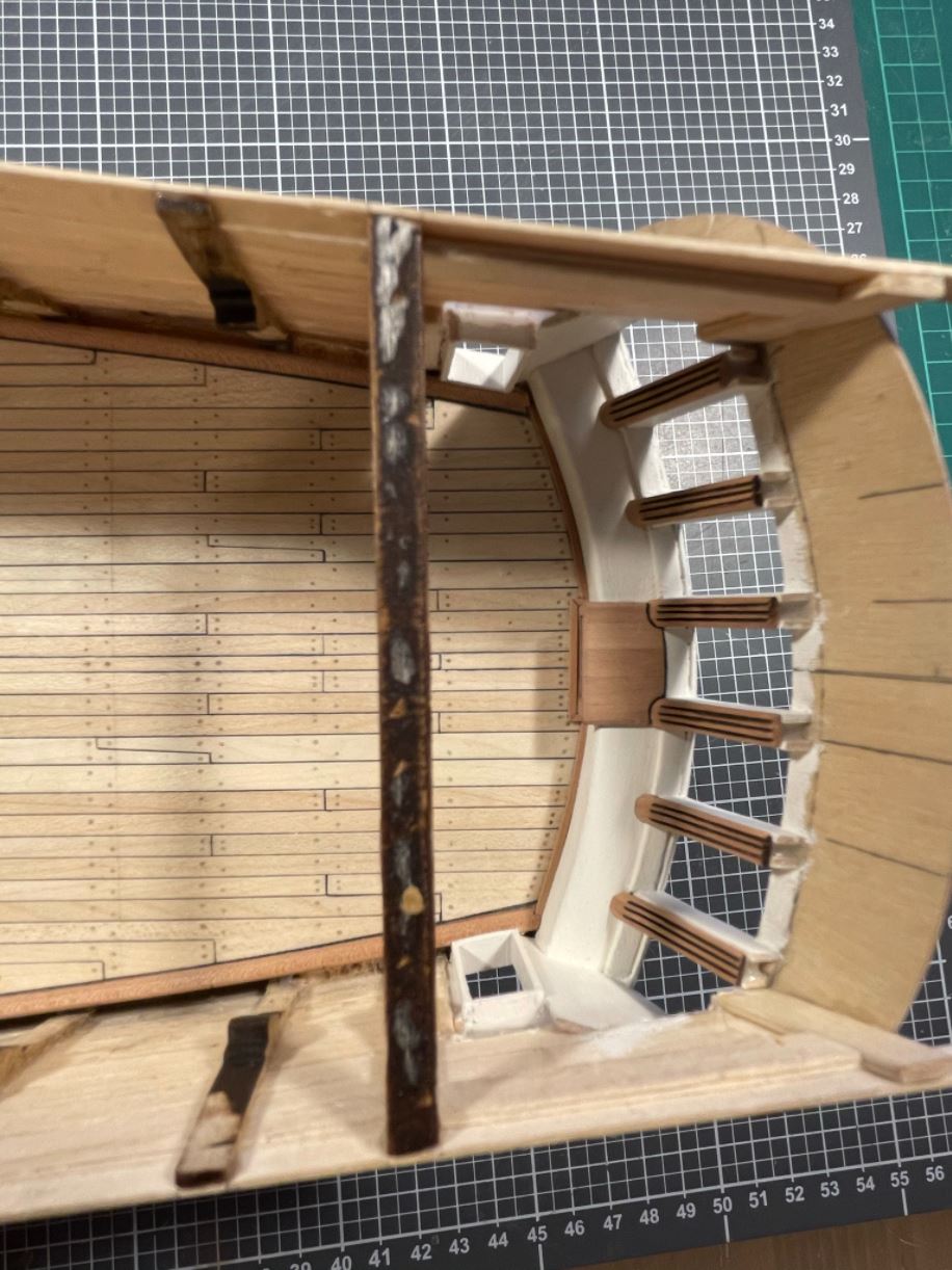

Freitag, 22. Januar 2021, 07:49

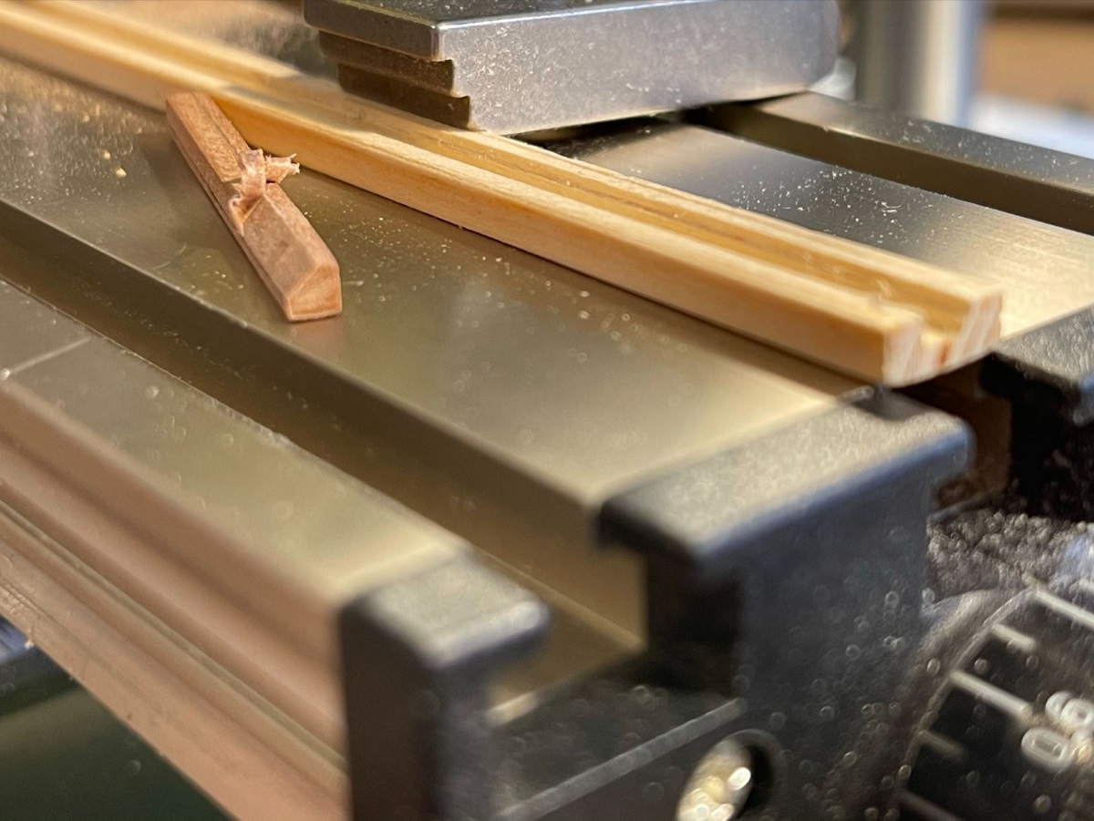

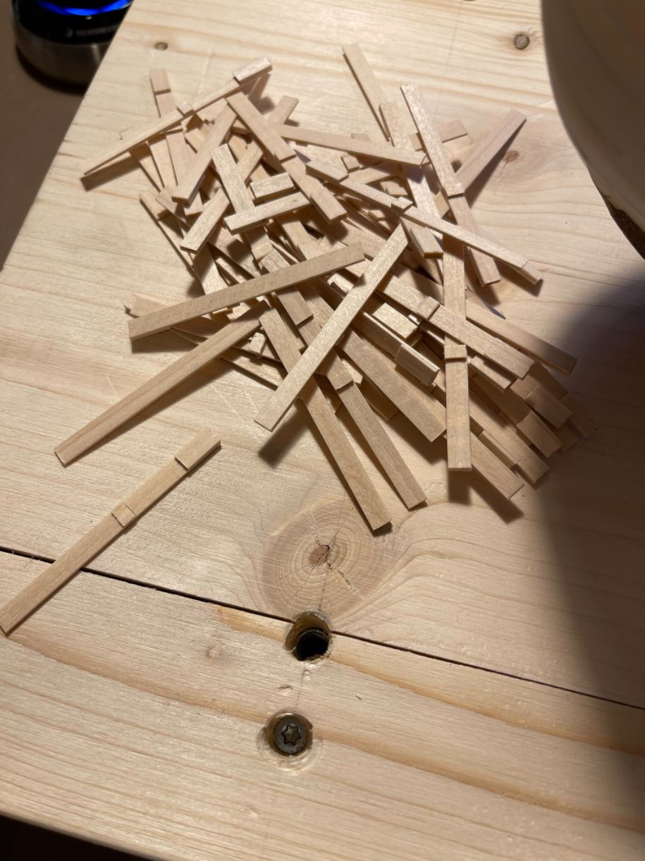

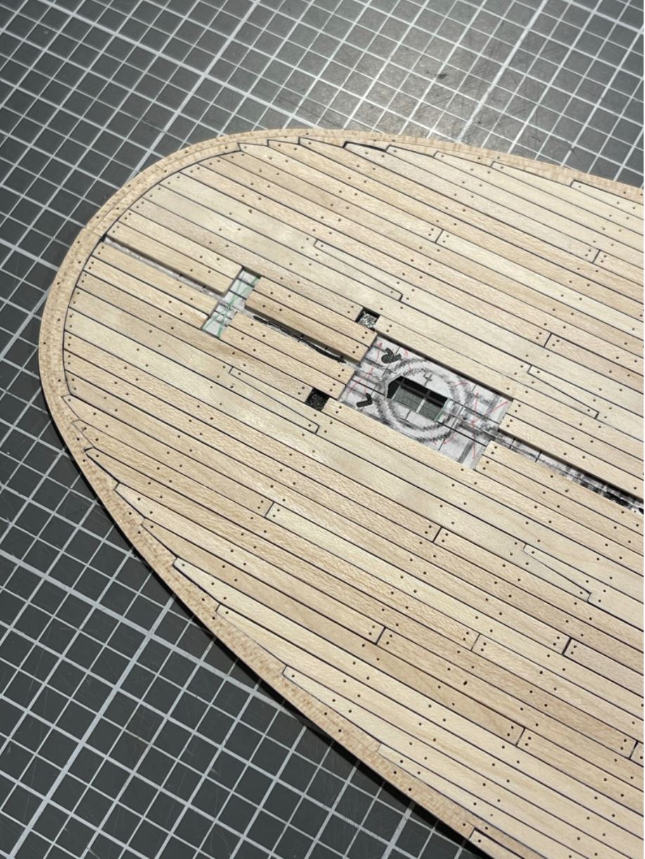

Wie gestern erwähnt bin ich am Wassergang dran.
Hierzu habe ich Birnenholz 3x3mm verwendet und dieses dann erstmal probeweise 45° angefräst.
An der Front und Oberkante muss allerdings ein Abstand von ca. 1mm übrig bleiben um den Wassergang schlüssig ans Deck und an den Rumpfplatten zu setzen. Dafür musste ich mir eine Halterung erstellen.
Öffnungen für den Speigat in der Kuhl habe ich auch erstellt. Die sind im Plan eingezeichnet :) Und dank Mondfeld weiss ich wie es weitergeht :)

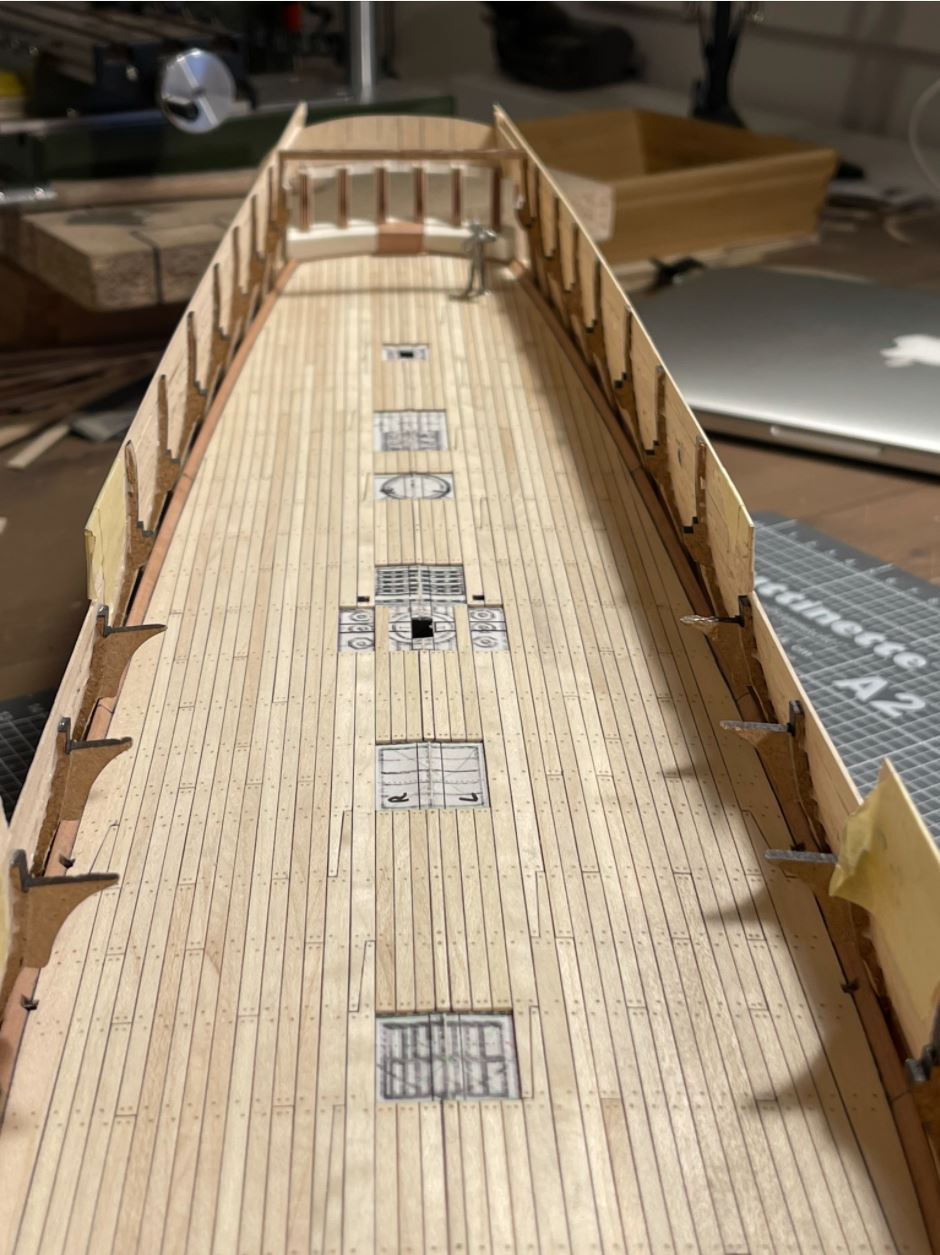

Montag, 25. Januar 2021, 08:38
Vielen Dank euch beiden :)

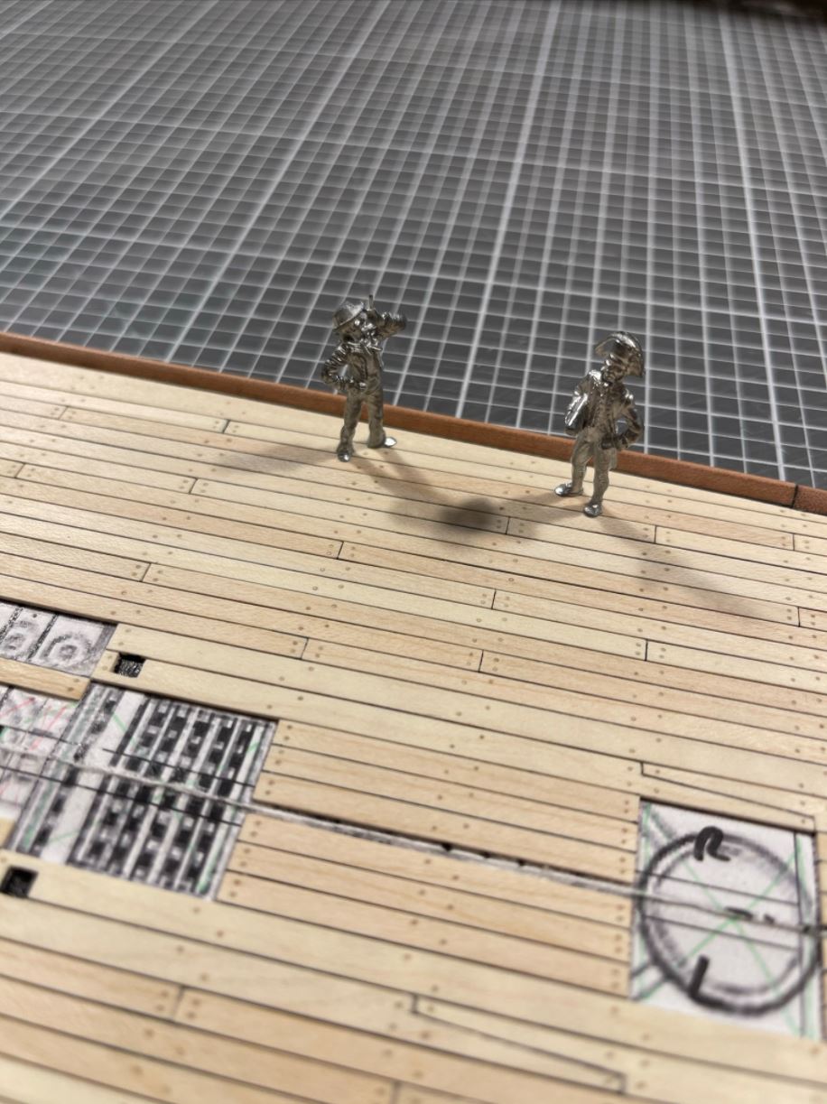

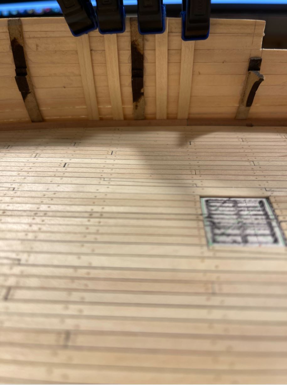

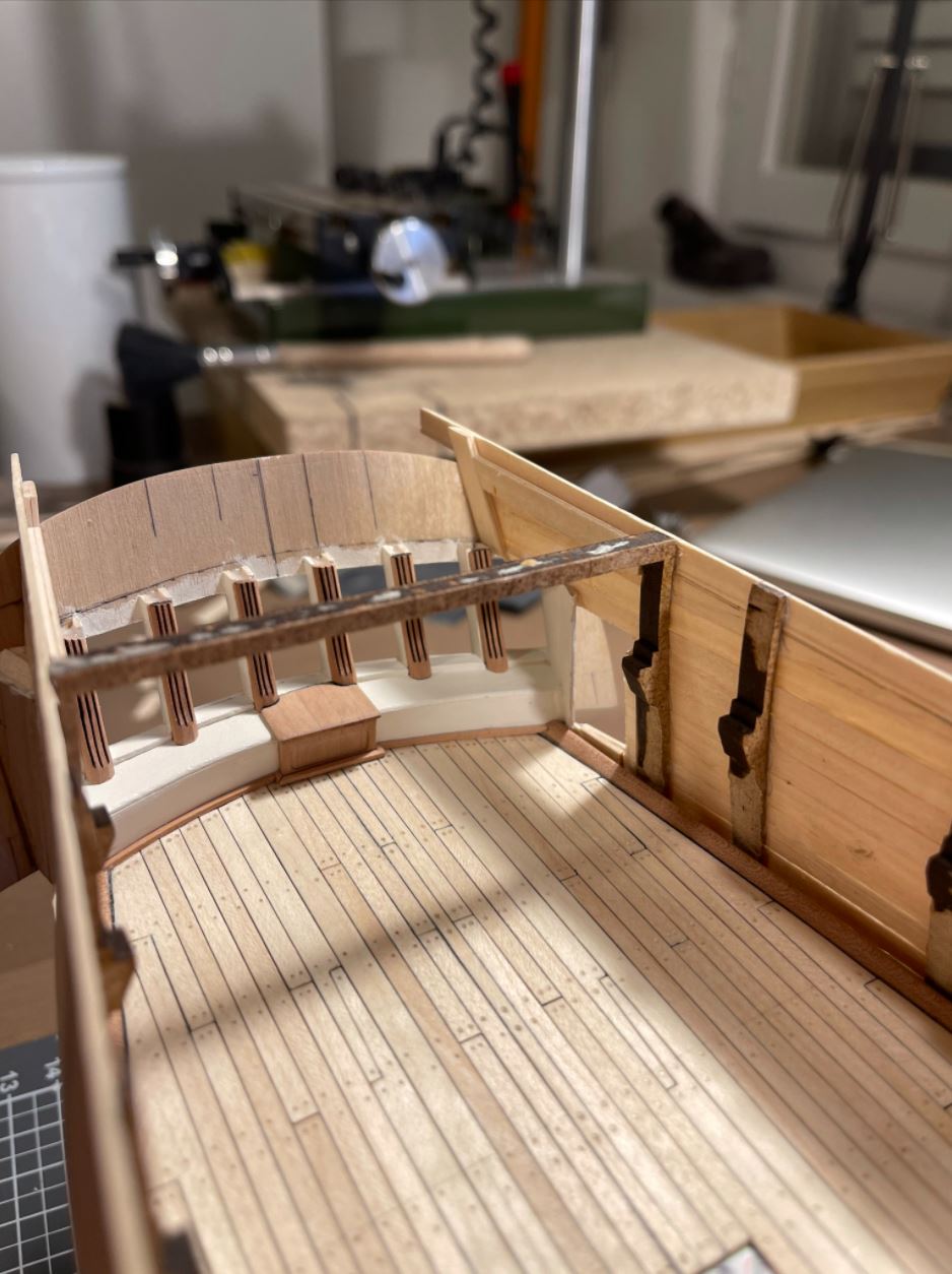

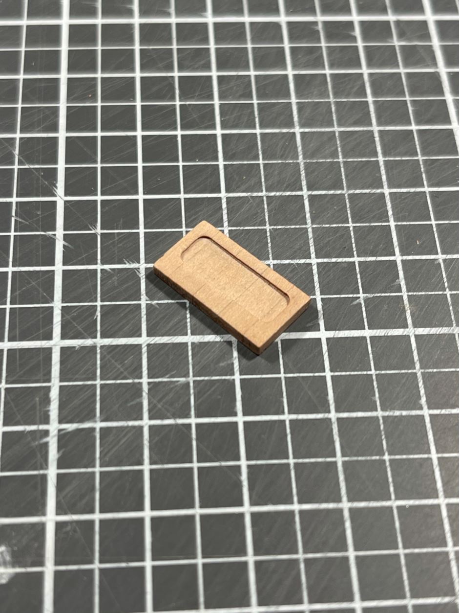

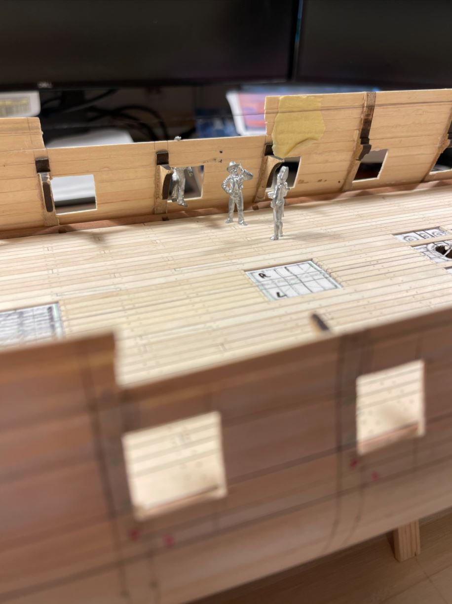

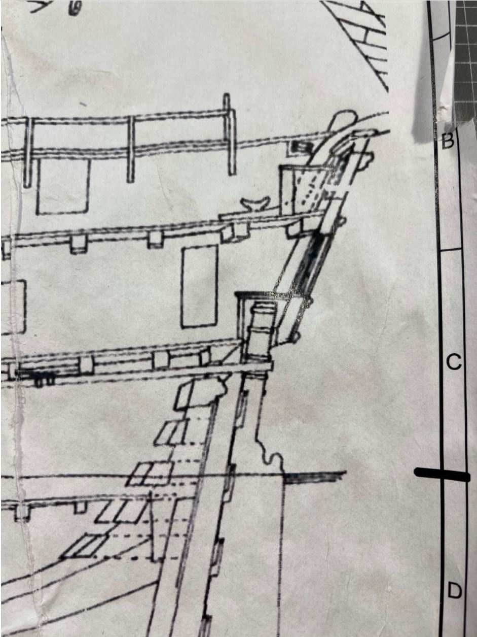

War übers Wochenende mal wieder leicht am Fräsen :) Und zwar die Verkleidung für das Ruder in der Kapitänsgruft.
Die Türrahmen bzw. Öffnungen zu den Seitentaschen musste ich wieder abreissen...die waren 3mm zu niedrig :bang: keine Ahnung wie ich das Geschafft habe :verrückt:
Jetzt kommen bald neue rein.
Das Deck habe ich jetzt fix mit dem Rumpfgerippe verklebt. Ich muss nur noch den Wassergang im Bugbereich fertig machen und dann geht es weiter mit der äusseren Rumpfbeplankung. :ok:

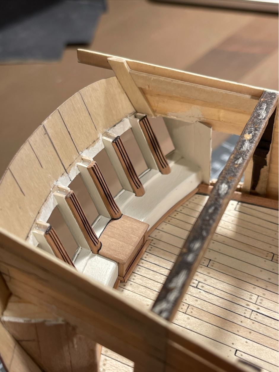

Vielen Dank für die Komplimente. Freut mich das es euch freut :)

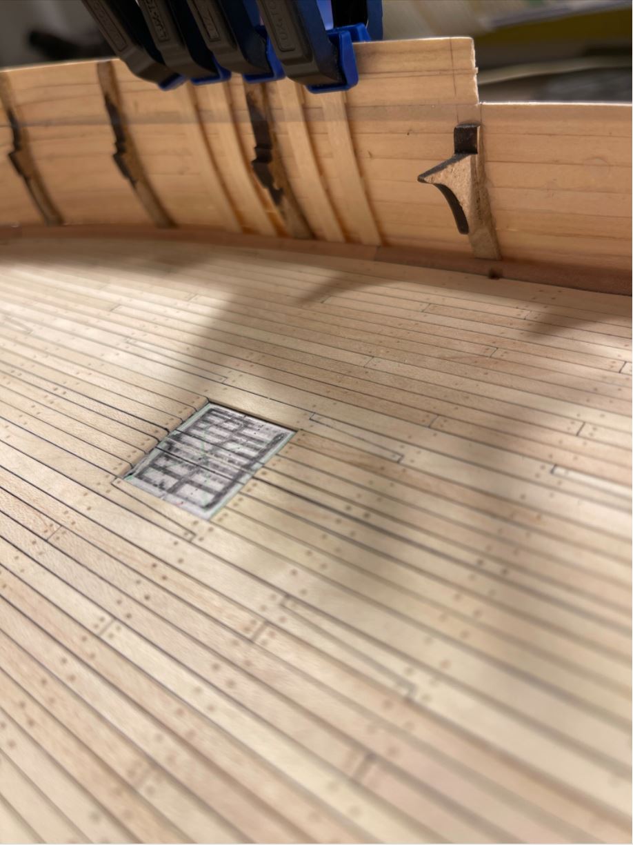

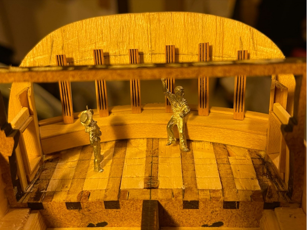

Habe gestern einen neuen Rahmen für den Eingang der Seitentasche gebastelt. Die waren ja 3mm zu kurz. Ich finde der Unterschied ist schon ordentlich :)

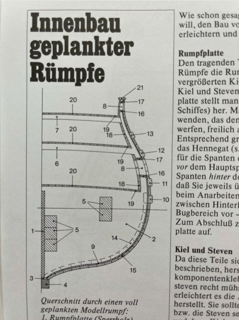

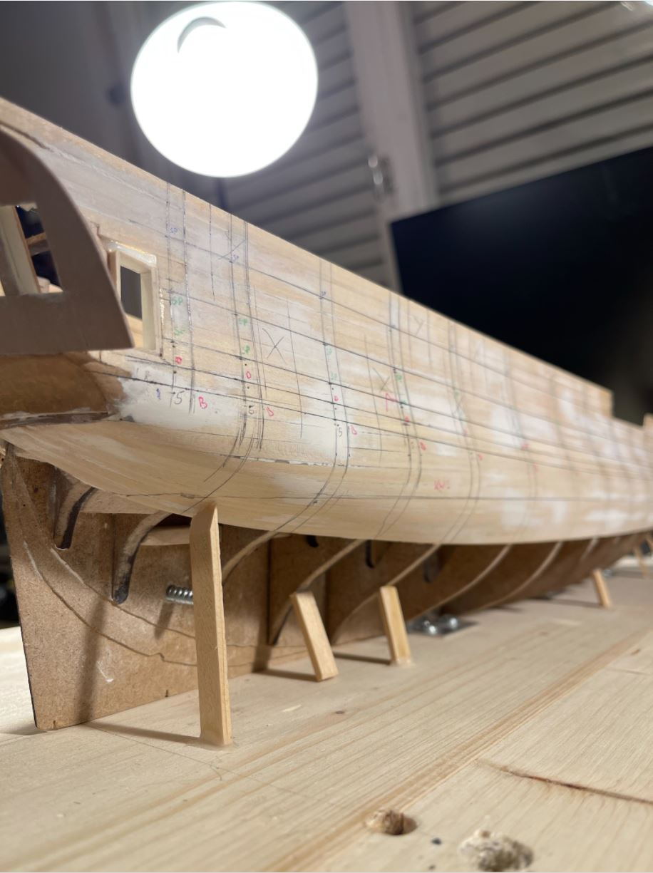

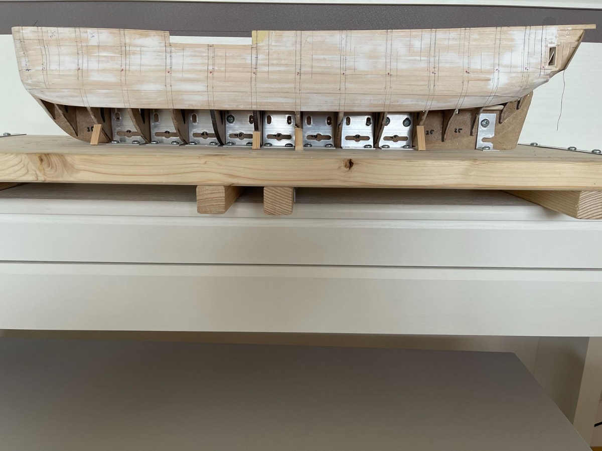

Donnerstag, 28. Januar 2021, 08:43

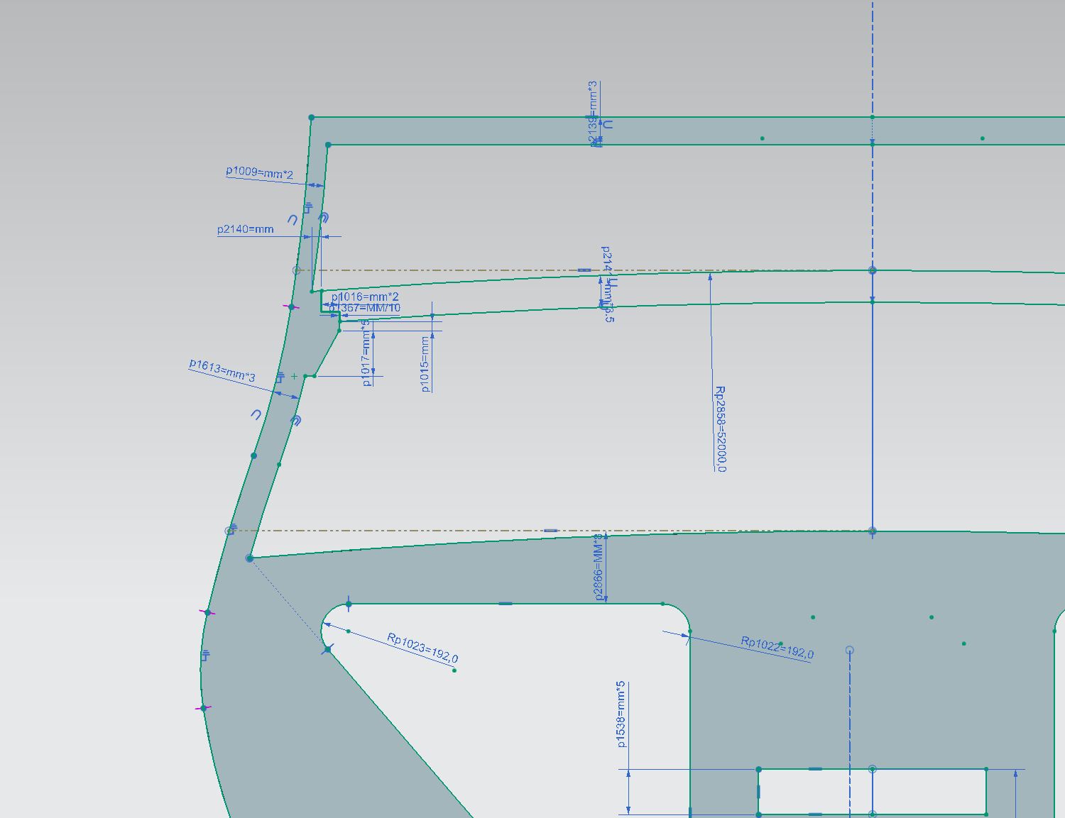

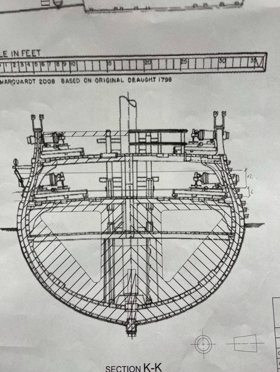

So die letzten Tage war ich am schleifen und spachteln des oberen Rumpfes. Das Teil ist jetzt so glatt wie ein baby po :)
Ich muss den oberen Rumpfbereich unbedingt verstärken da die Breite von Innenplanke zu Aussenplanke gerade einmal 2mm beträgt.
Also wird jetzt alles wichtige eingezeichnet um die Innenbeplankung voranbringen zu können um den Rumpf dadurch zu verstärken.
Mein Plan ist alle wirklichen Spanten aus dem Plan einzukleben (Fakespanten) und die Stückpforten erstellen
Dann kann ich die Innenbeplankung mit deren Dübelungsmuster anbringen.
Es sind ca. 70 Fakespanten aus beiden Seiten die aus einem 5x1mm Lindenholz erstellt werden + die Aufdickung auf insg. 2mm aber nur auf zwei Punkten damit
das Holz Biegsam bleibt für die Rumpfform.

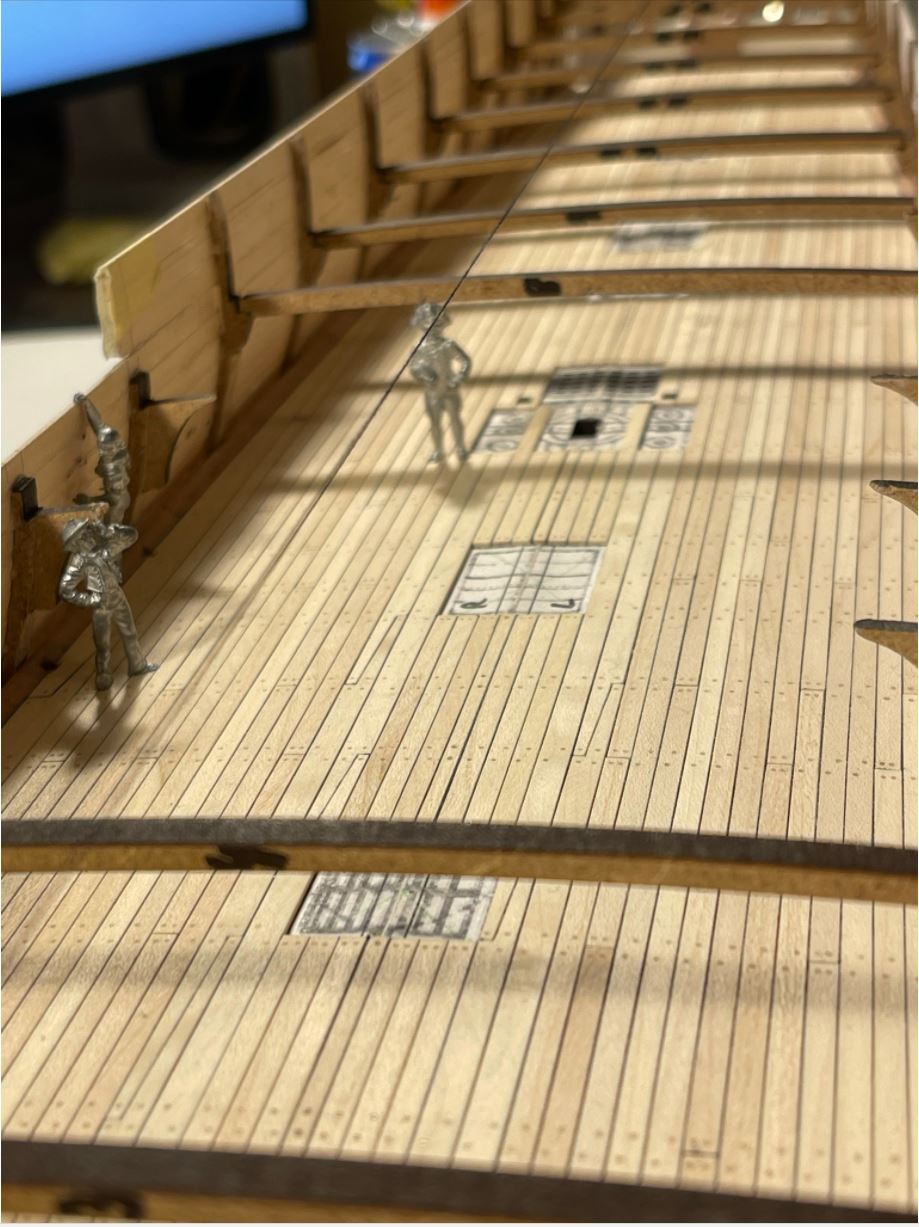

Montag, 1. Februar 2021, 12:23

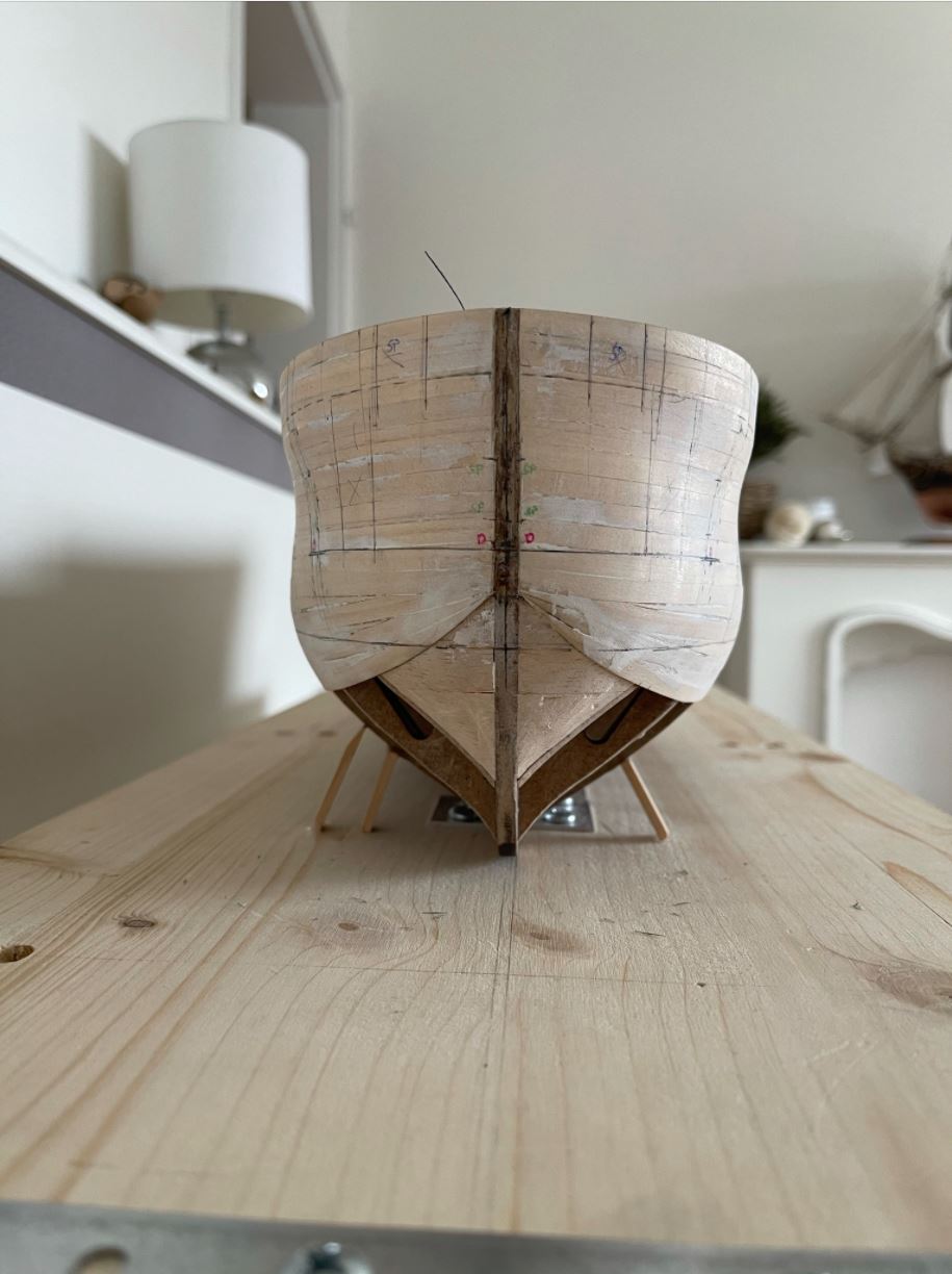

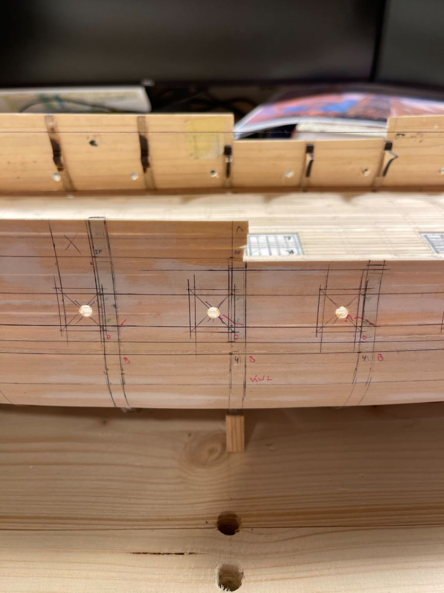

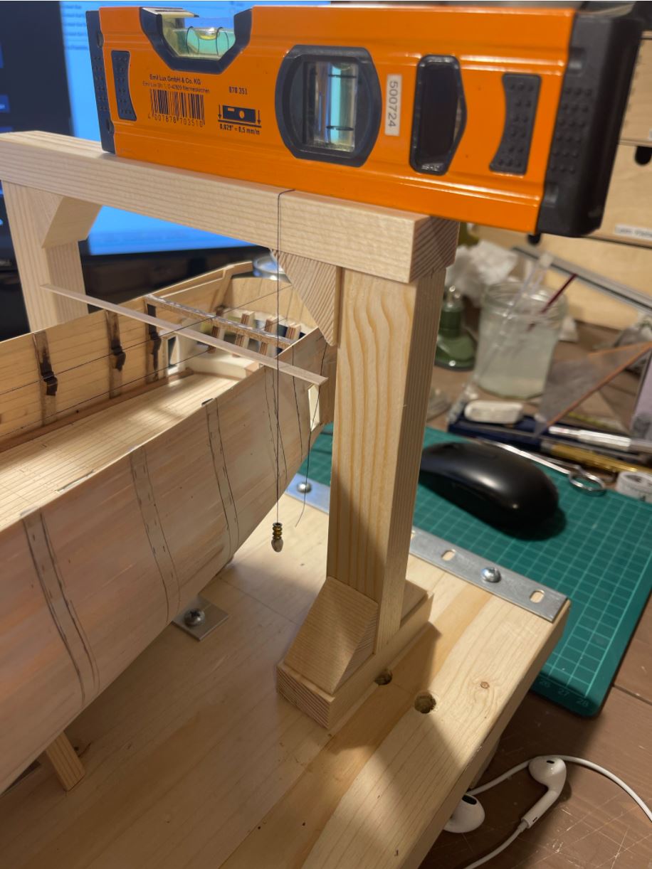

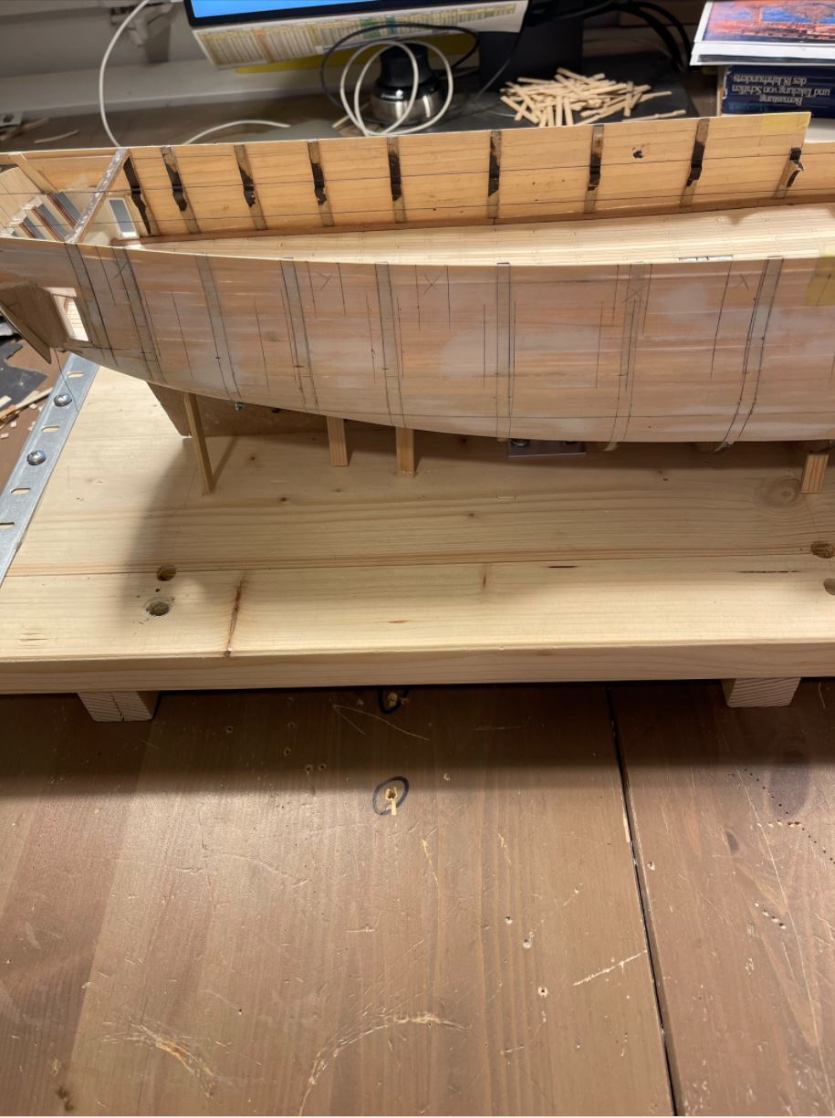

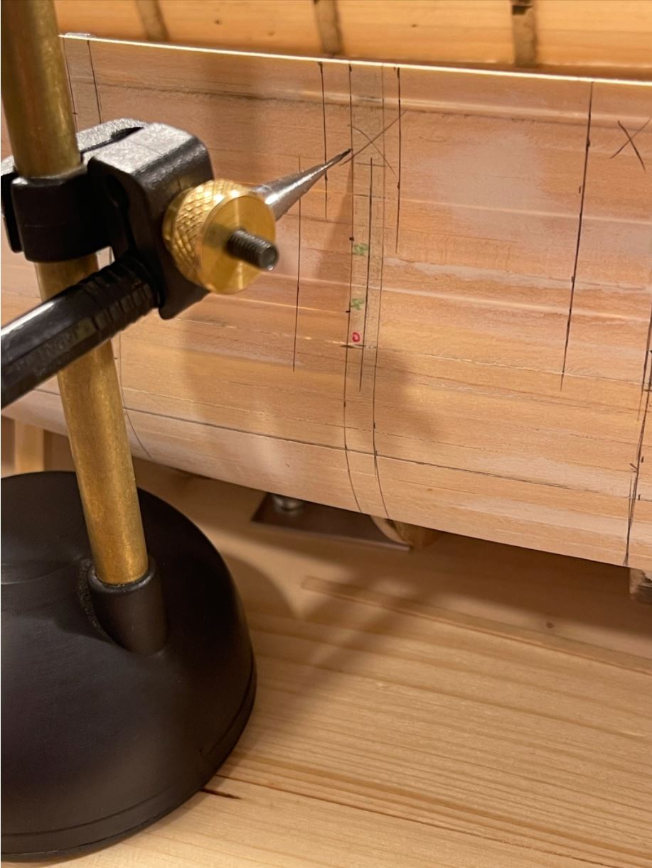

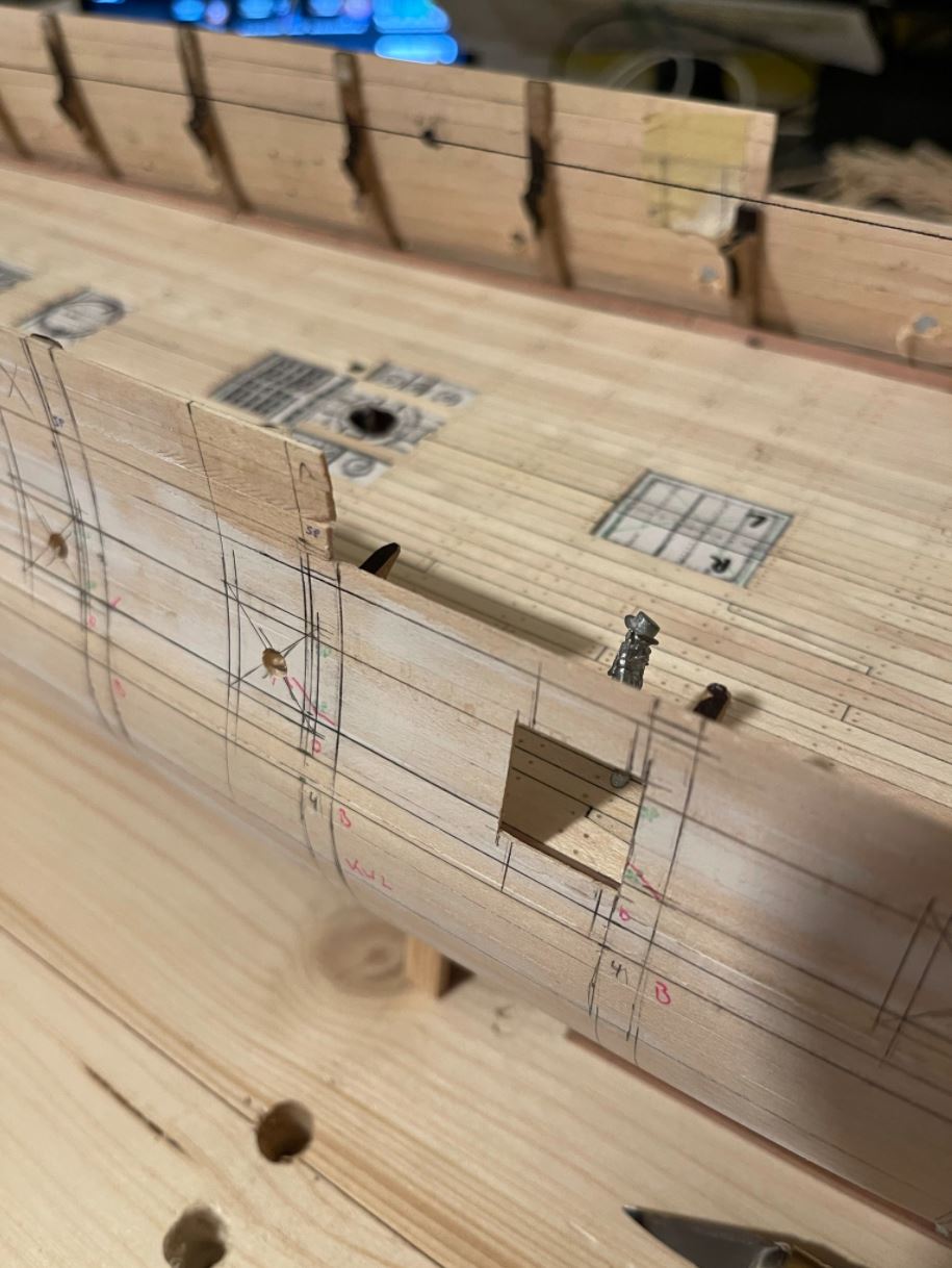

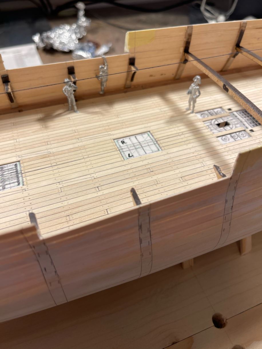

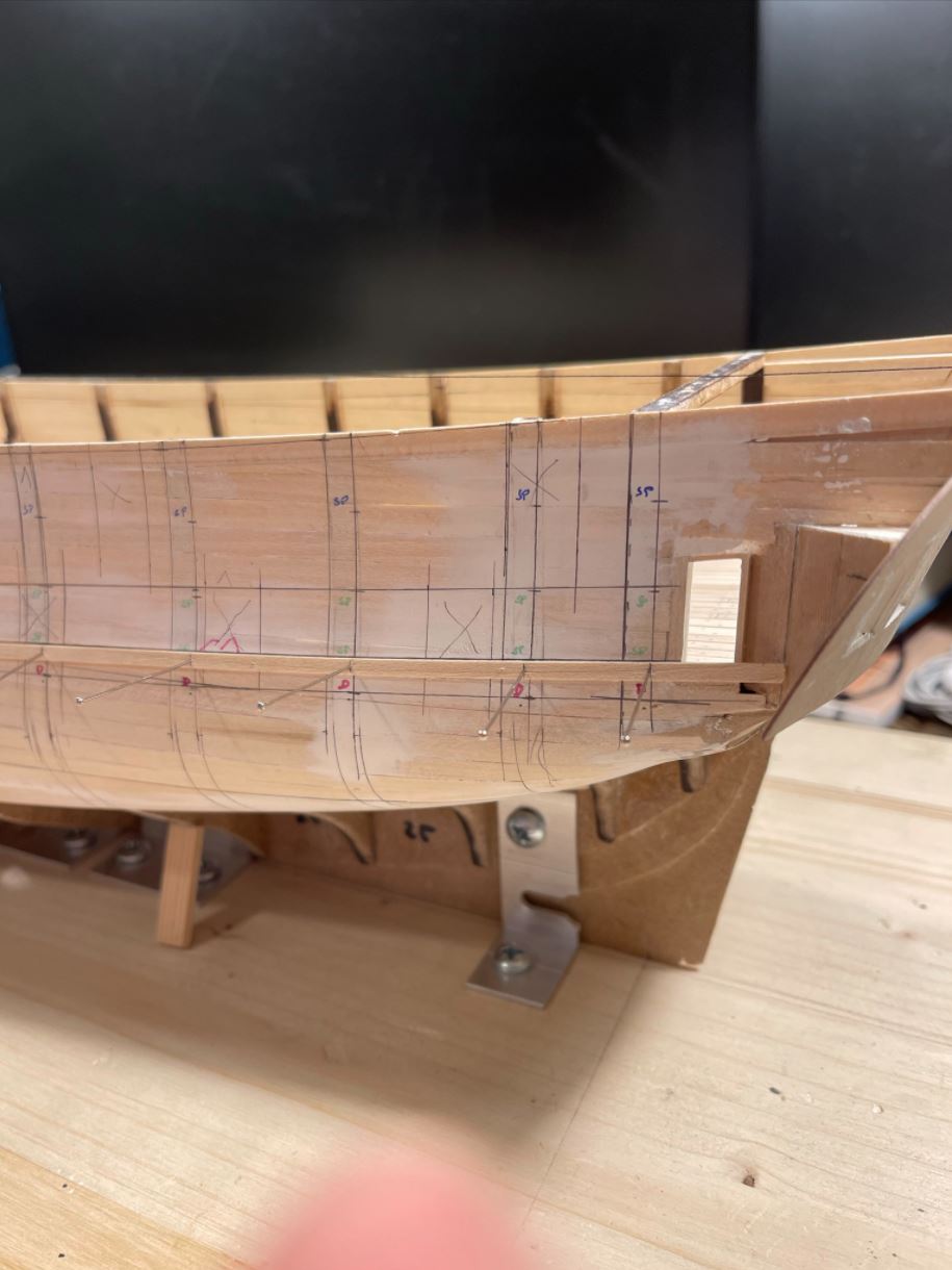

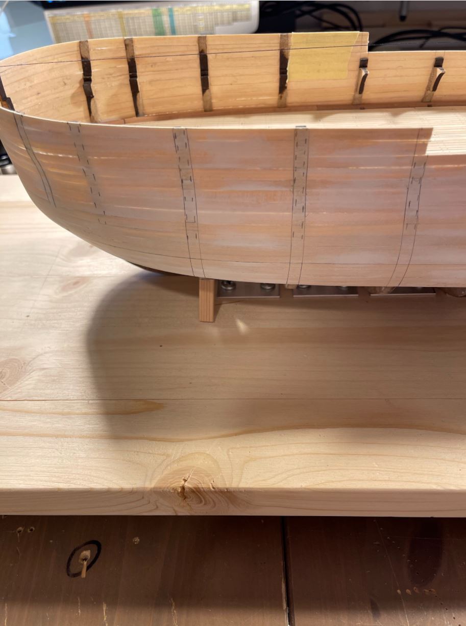

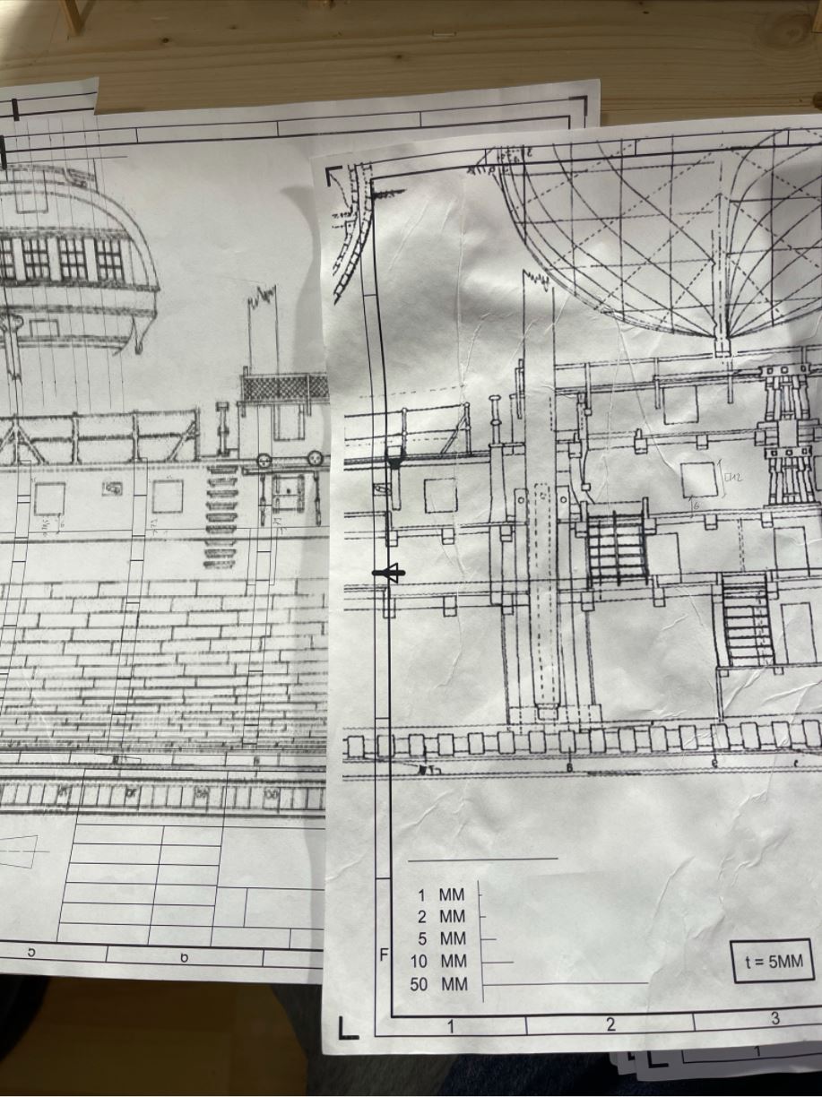

Soo, das war vllt. ein Wochenende. Es ist ungewohnt viel passiert.
Die Frau war das Wochenende nicht im Haus, ich war von morgens 6 bis 22 Uhr am Sa u. So nur am Basteln, mittags kurz zu Mäcces und weiter gings ;) haha
Kurz zusammengefasst:
- Ich habe die Decksbalken mal probeweise aufgesetzt um die Höhe nochmals zu checken. Alles super :)
- Ich habe mir eine Lotbrücke gebaut damit ich die Linien einigermaßen vertikal hinbekomme. Ich bin am Überlegen mir vllt. von Bosch ein Kreuzlinienlaser auszuleihen, allerdings glaube ich das die Linien zu dick sind... :S
- Um die Fakespanten, Stückpfortenöffnungen und weitere Linien exakt einzeichnen zu können brauche ich meine aktuellen Spanten aussen am Rumpf abgebildet.
- Das Einzeichnen hat mega viel Zeit in Anspruch genommen. Immer wieder musste ich wegradieren, wieder einzeichnen and so on :lol: Insg. war ich glaub 2 Tage nur am Zeichnen - Lohnt sich aber ;)
- Ja und dann kamen die Stückpfortenöffnungen ;) mit Aufmass 2mm auf allen Seiten für die Trempelrahmen :)
- Und dann wie angekündigt die Fakespanten. Die sind nicht nur für die Innere Beplankung notwendig sondern sorgen enorm für Stabilät. Hatte schon ein zwei mal problem bei den 2mm Spantendicke mit Rissen. Jetzt nimma:)
- Für die Fakespanten konnte ich Glücklicherweise einige Fixspanten in der Zeichnung die ich mit den Stückpfortenöffnungen und meinen Spanten vergleichen konnte verwenden. Soll ja schon einigermaßen ein korrektes Modell werden ;)
- An den Fakespanten werde ich noch ein zwei Tage dran sein, aber Bilder sagen ja viel mehr aus als Worte:

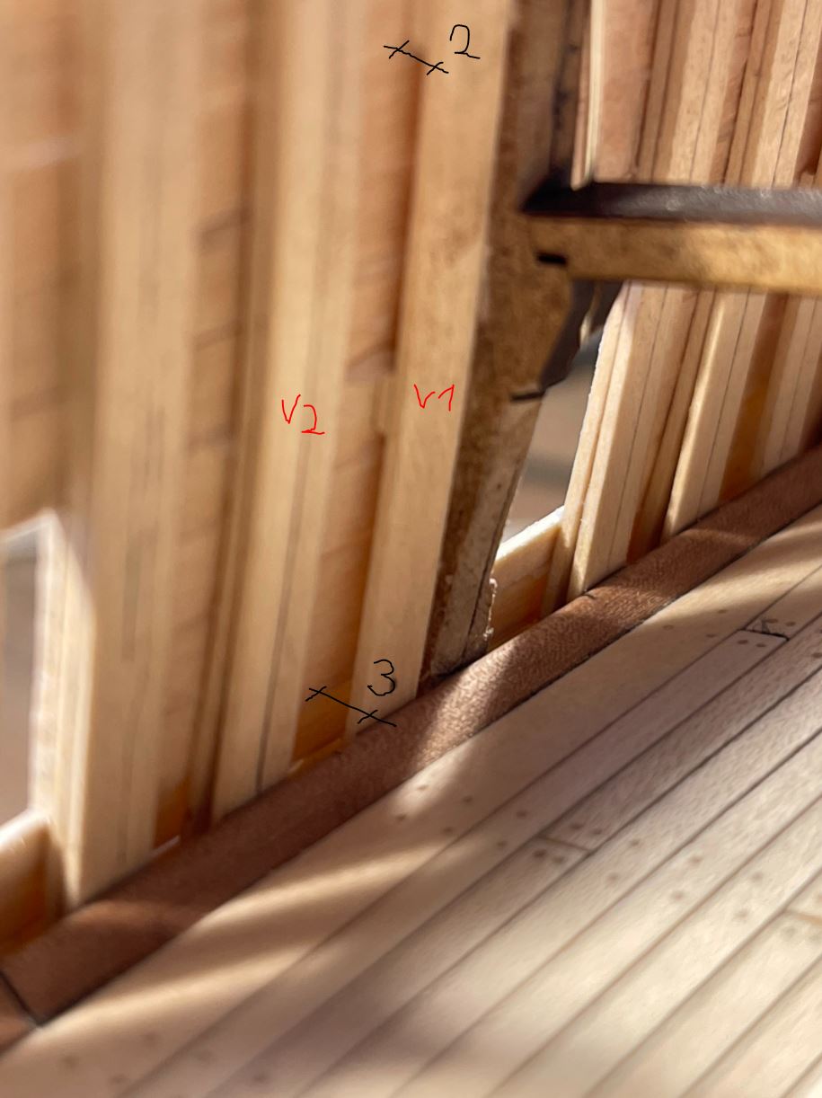

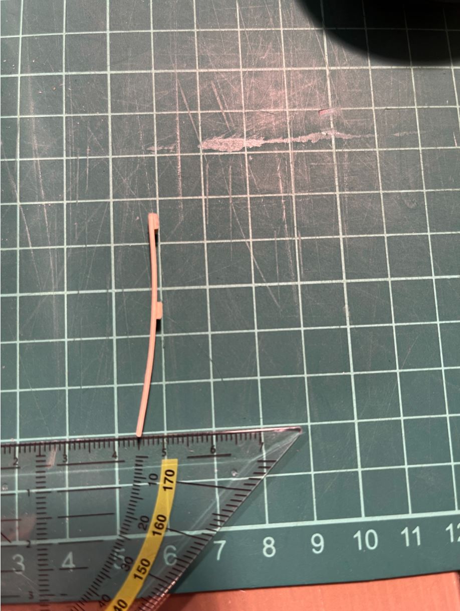

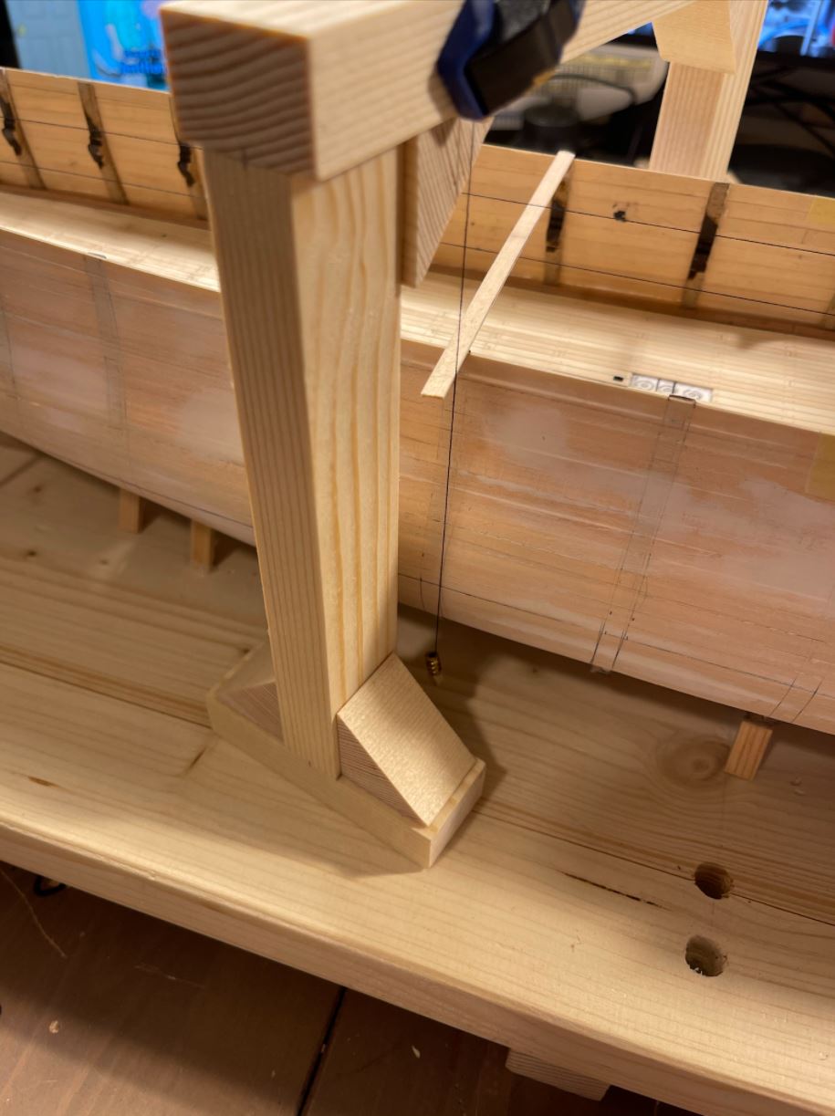

Mittwoch, 3. Februar 2021, 08:25

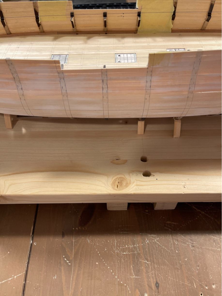

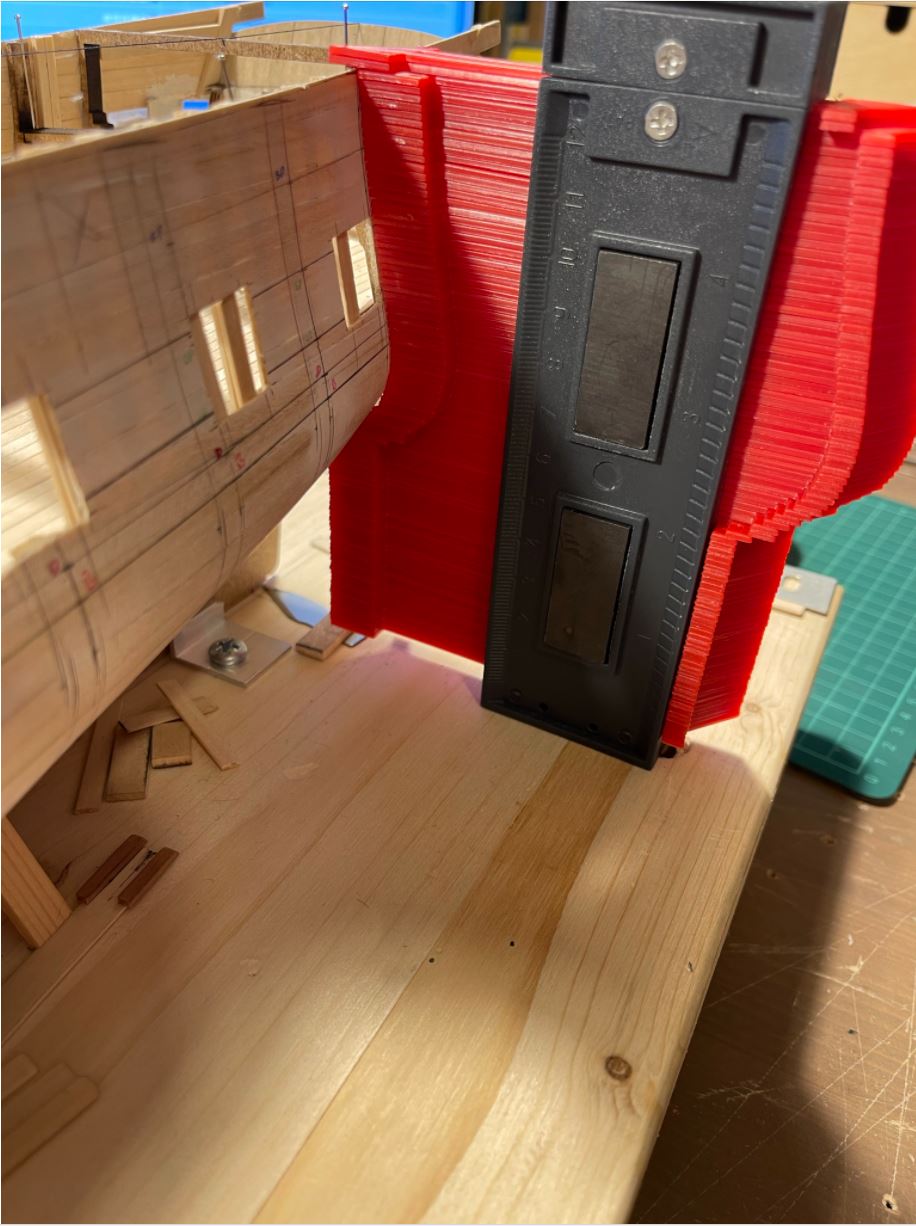

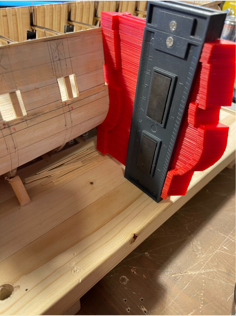

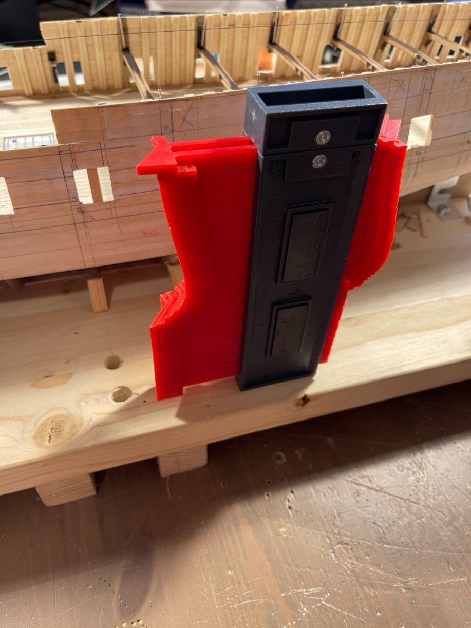

Ich habe eine noch bessere Idee gefunden die vertikalen Linien für die Planken aussen bzw. die Spanten einzuzeichnen.
Habe mir dieses Teil vor Ewigkeiten gekauft als ich im Bad den Boden neu verlegt habe um einige Formen im Holz schön einzuschneiden. :ok:
Was meint Ihr?
z.Z. im Bau:
Fregatte HMS Surprise 1:64 :ok:
fast fertig:
Handelsschiff HMS / HMAV Bounty 1:60 :ok:
LG, Norbert
BMW R25/2 BJ.53 - Restaurierung
87
Mittwoch, 3. Februar 2021, 08:51
Topp Idee.
Damit kann man auch gut die Kontur der innen liegenden Zwischen-oder Fakespanten ermitteln, die ja identisch ist mit
dem äußeren Verlauf der Planken.
Bei meiner WASA hatte ich die noch aufwendig mit Pappschablonen ermittelt.
88
Mittwoch, 3. Februar 2021, 08:53
Und wieder mal etwas aus der Rubrik:
Genial einfach, einfach genial!
89
Mittwoch, 3. Februar 2021, 09:32
Topp Idee.
Damit kann man auch gut die Kontur der innen liegenden Zwischenspanten ermitteln, die ja identisch ist mit
Dein Baubericht habe ich gelesen und still verfolgt. Das war super :ok: Habe das Schiff sogar in Stockholm besucht :)
Allerdings ist die Wasa a bissle älter, weiss jetzt nicht wie es bei der war. Aber bei den neueren Modellen sind sie nicht so ganz identisch.
Sie werden ja immer dünner. Das macht es ja so schwe (siehe CAD skizze).
Dafür ja meine Lösung mit ner planke und Abstandsstücke bzw. einfach zwei Planken, eine direkt am Rumpf und die andere grenzt zum Deck (siehe V1 u. V2). Der Spalt dazwischen ist dick mit Ponal eingehärtet ;)
Allerdings habe ich alle in der Kuhl und am Bug wieder rausgerissen weil die zu viel Spannung hatten. Ich muss sie vorbiegen :/ Nur so gehts.
