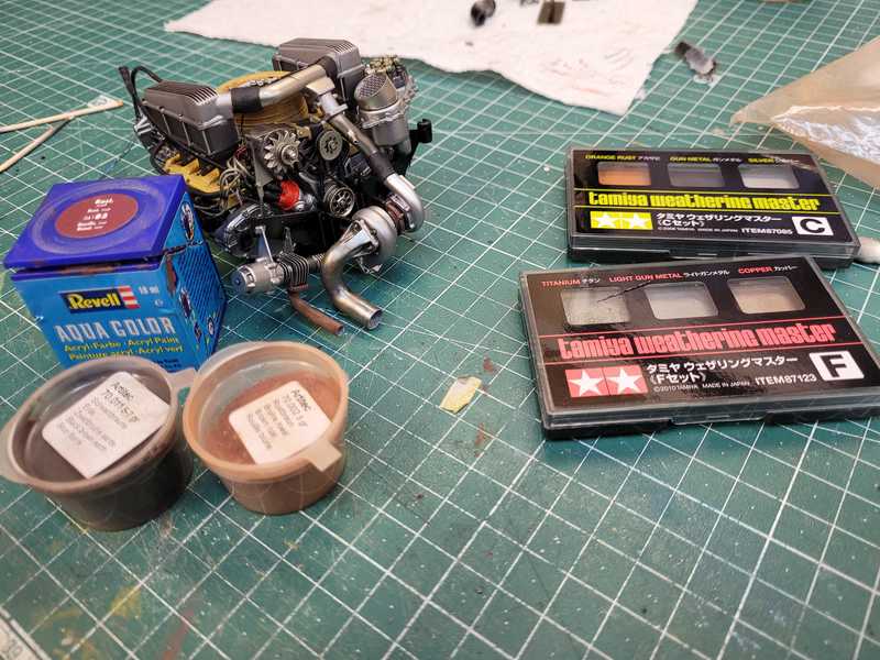

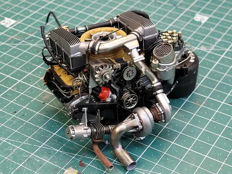

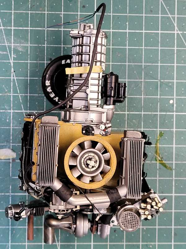

Im weiteren Verlauf habe ich die Turbos farblich behandelt.
Der kleine Auspuff wurde und das Bauteil H20 (ich weis nicht wie es nennen soll) wurden mit Revell Aquacolor Rost (Nr83) grundiert und in die Nasse Farbe wurden dann Rostfarbene Pigmente eingearbeitet.
Den großen Auspuff habe ich schwarz glänzend grundiert und dann mit Tamiya Weathering Master D, C, F und behandelt. Das ist vermutlich nichts anderes wie Lidschatten für unsere Mädels. Diese werden mit einem weichen Applikator aufgetragen und verrieben.
Die Bauteile vom Zwischnkühler und die Verrohrung zum Turbo habe ich in an den Stellen wo eigentlich eine Schlauchverbindung ist, in mehrere Teile zersägt um die Anpassung dieser besser durchführen zu können. Da ich dann später die Verbindund eh mit Schrumpfschlauch mache kann sich dann alles schön hindrehen.
  • »woidda« ist der Autor dieses Themas
Beiträge: 260
Realname: Bodo
Wohnort: Prien / Bayern
Freitag, 7. Januar 2022, 01:43

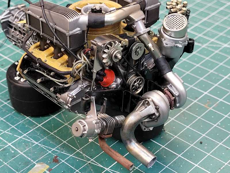

So schaut das dann aktuell aus. (Die Lichtmaschine hat auch noch einen 4 poligen Anschluss bekommen)

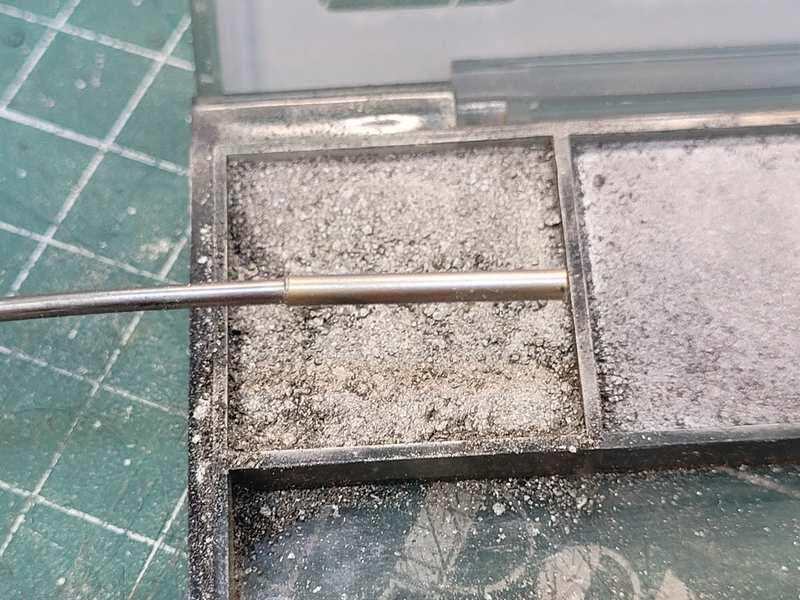

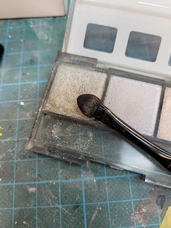

Bezüglich dem Tamiya Weathering Set gibt es 8 verschiedene Dosen, je nach Hauptanwndung!
Die Bezeichnung reicht von Set A bis H.
Die Farbe bzw. Pigmente sind in einer Paste gebunden. Ich weis nicht wie ich das Beschreiben kann. Wie schon mal erwähnt ist das wie bei Lidschatten welches man zum Schminken verwendet.
Diese Paste wird dann mit dem im Döschen vorhanden Applikator aufgetragen. Die eine Seite ist eine weicher Microfaser ähnlicher Bausch für flächiges aufbringen. Gegenüberliegend ein Pinsel für punktuelle
Akzente.Auftragen kann man diese Pigmente auf allen Untergründen. Je nachdem wie der Untergrund beschaffen ist ergibt sich dann eine entsprechende Oberfläche.
Als Beispiel die hier die Metallfarben aus SEt F. Titanium, Light Gun Metal und Cooper.
(Einmal auch auf einem schwarz lackierten Löffel. Da mein schwarz den Löffel bisschen angegriffen hat, ist dann die aufgebrachte Past nich so glänzend wie es sein sollte)
Ich finde es schwierig das hier so zu präsentieren. Die Farbe kommt auch nicht so rüber auf den Fotos.
Wie bei allen Metallfarben gilt aber auch hier, um so glatter die Oberfläche um so glänzender das Ergebnis.
Da hilft nur selber probieren.
Fazit:
Meiner Meinung sollte man daher bei den Sets welche Metall nachbilden (Set C,D,F) mit schwarz glänzend grundieren, ähnlich wie bei anderen Metallfarben wie z.B. AlcladII.Auch sollte man diese Sets nur fur kleine Bereiche verwenden, um puntuelle Aktzente zu setzen welches mit der Airbruch vielleicht nicht ganz so einfach ist.
Die anderen Sets welche keine Metall Pigmente enthalten sind dann für Trockenmaleffekte gedacht um z.B. Kanten und Erhebungen hervorzuheben. Da habe ich mich aber auch noch nicht heran getastet.
Und wenn man sich vertut kann man ja alles wieder wegpolieren und von neuem beginnen.

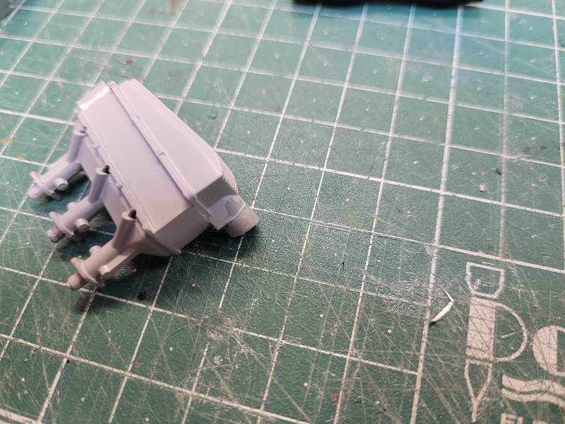

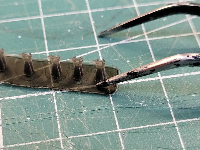

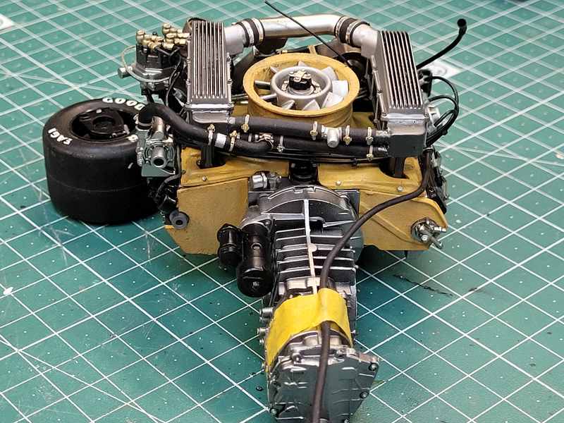

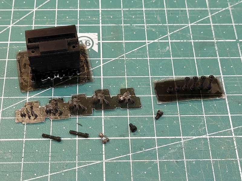

Weiter gings mit den Arbeiten am Zwischenkühler. Die Schrumpfschlauchverbindungen mit großem Durchmesser wurden mit selbstklebenden Aluband hergestellt. Den entsprechenden Schraubverschluss mit einem 3D gedruckten Teil nachempfunden.
Die kleinen Schrumpfschlauchverbindungen wurden mit geätzten Schellen hergestellt. Den entsprechenden Schraubverschluss auch hier mit einem 3D gedruckten Teil nachempfunden.

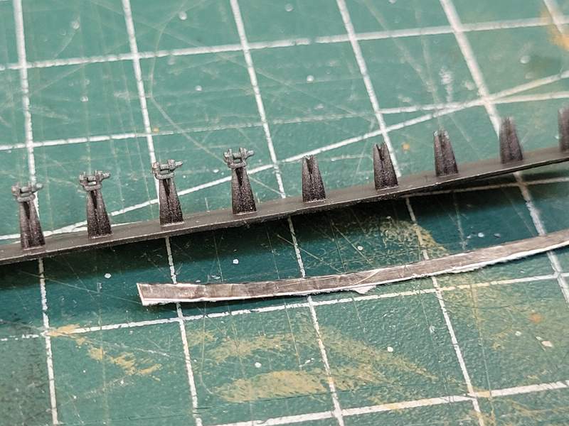

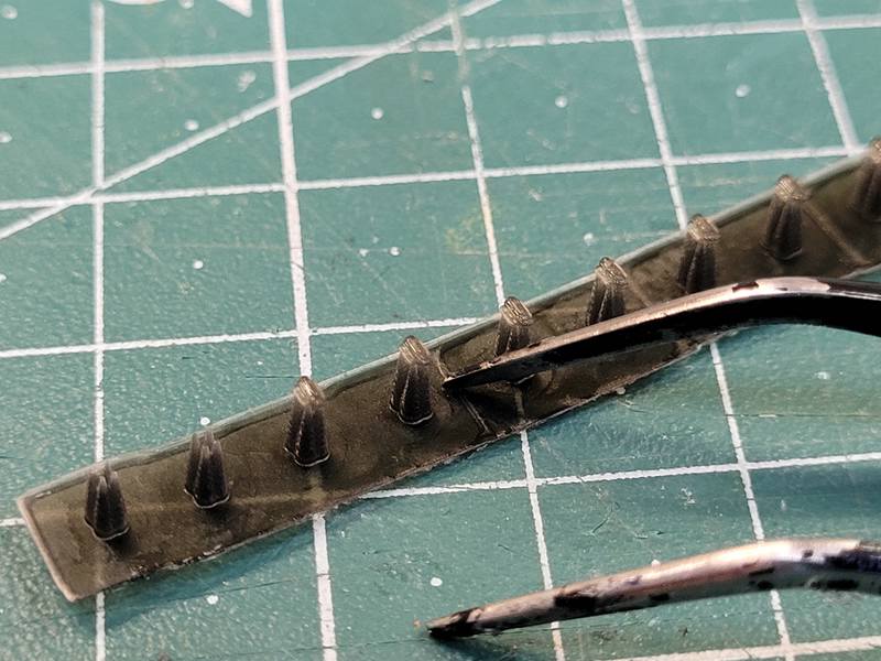

Dann wurden noch die Einspritzdüsen konstruiert und gedruckt. Dann eingeklebt und am Mengenmesser angeschlossen.
Anbei die Bilder vom jetzigen Zustand.

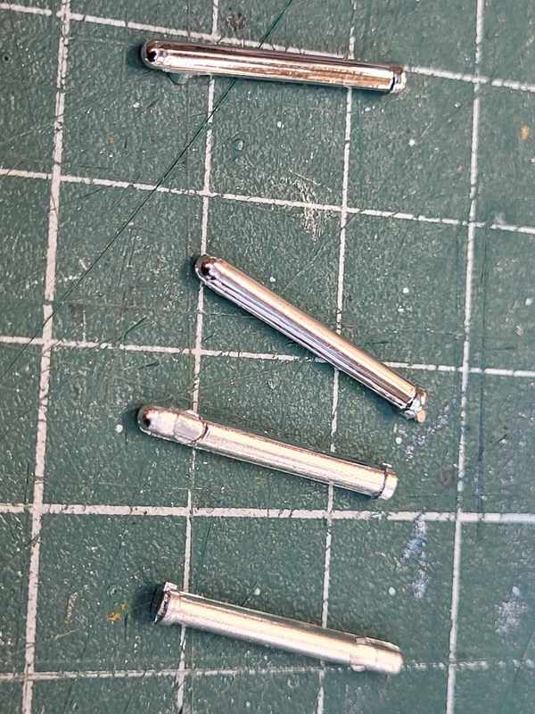

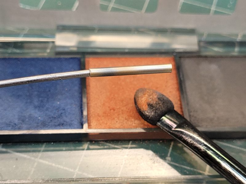

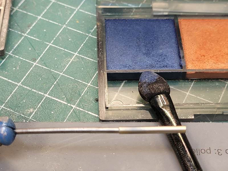

Weiter ging es den Bauteilen E3. Diese sind von Tamiya werkseitig mit Chrom beschichtet. Was mir so nicht gefällt.
Zum Glück hatte ich noch passende Metallrohre.
Beiträge: 260
Realname: Bodo
73
Mittwoch, 12. Januar 2022, 01:09

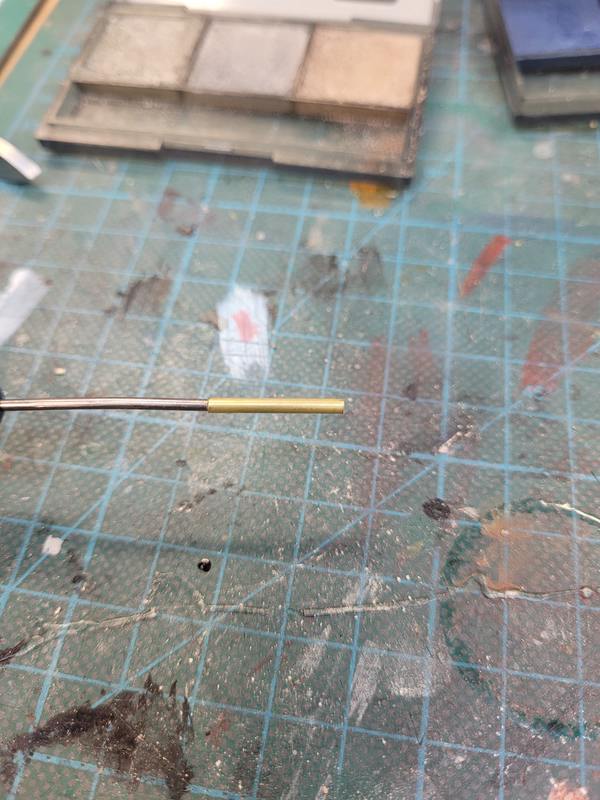

Rohre entsprechen auf Länge mit einem Proxon unt Trennscheibe abgelängt.

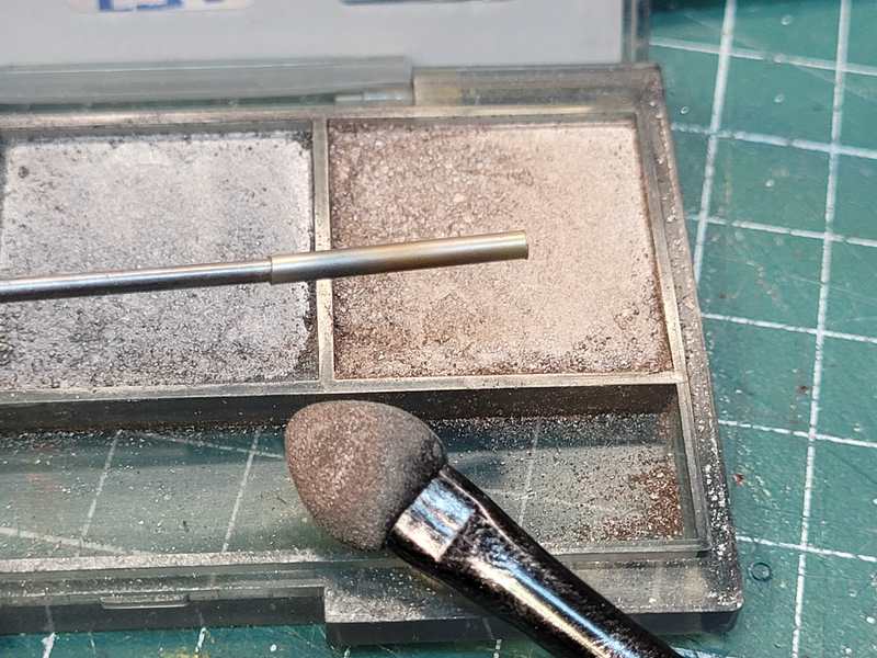

Diesesmal direkt auf das bestehende Metallrohr als erstes komplett Titanium aus Set F aufgetragen.
Dann von links nach rechts ein bisschen Burnt Blue aus Set D
Weiter mit Burnt Red (Set D)
Beiträge: 260
Realname: Bodo
74
Mittwoch, 12. Januar 2022, 01:12
...dann noch Copper (Set F)
Zum Ende punktuell Oil Stain aus Set D

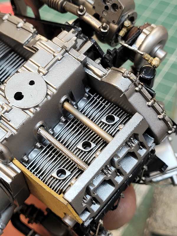

Anbei die Teile am Motor.
Hier im Vergleich mit dem Tamiya Teil
Hier zum Vergleich das Metallrohr unbehandelt / behandelt
...und so lass ichs nun.

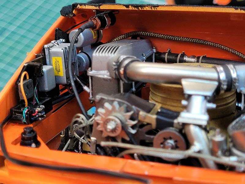

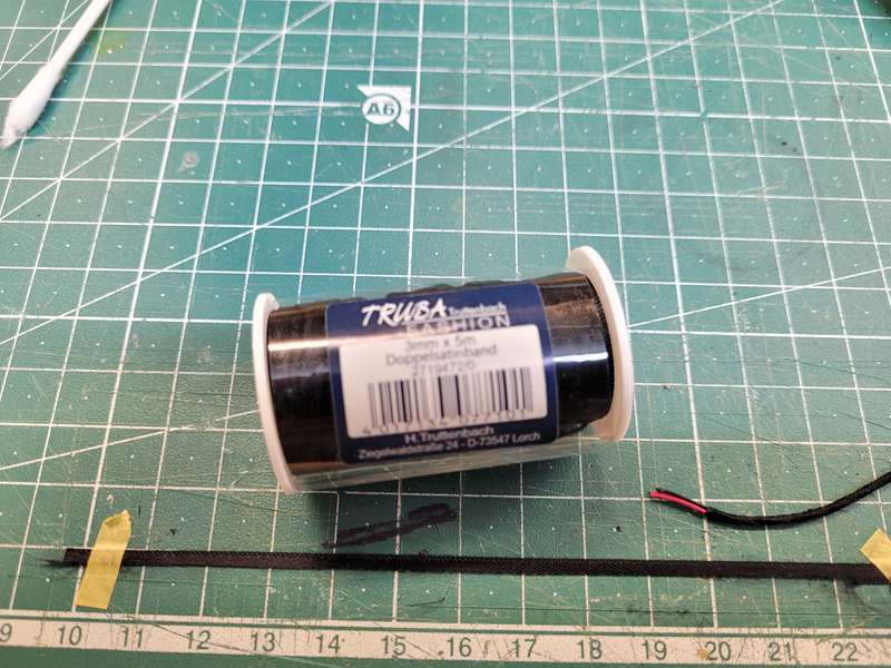

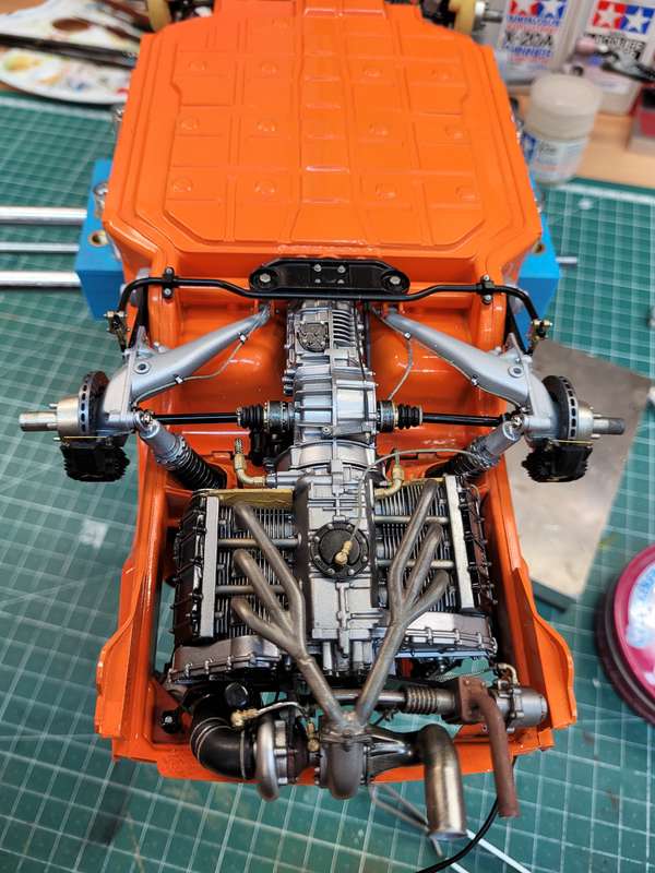

Bevor der Motor nun in das Chassis verpflanzt wird, habe ich noch den linken Baugruppenträger für die Elektrik modifiziert. (siehe Pfeil)
Es wurde wie so vieles im 3D Druck hergestellt.

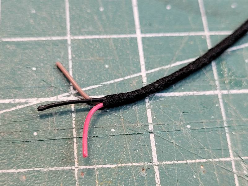

Dann habe ich mich noch an einem mit an einem gebunden Kabelbaum proiert. Dazu habe ich Doppelsatinband nochmals in der Breite verkleinert.
Und anschliessend um die Leitungen gewickelt.
Der Rest wurde dann mit diversen Leitungen und Drähten angeschlossen

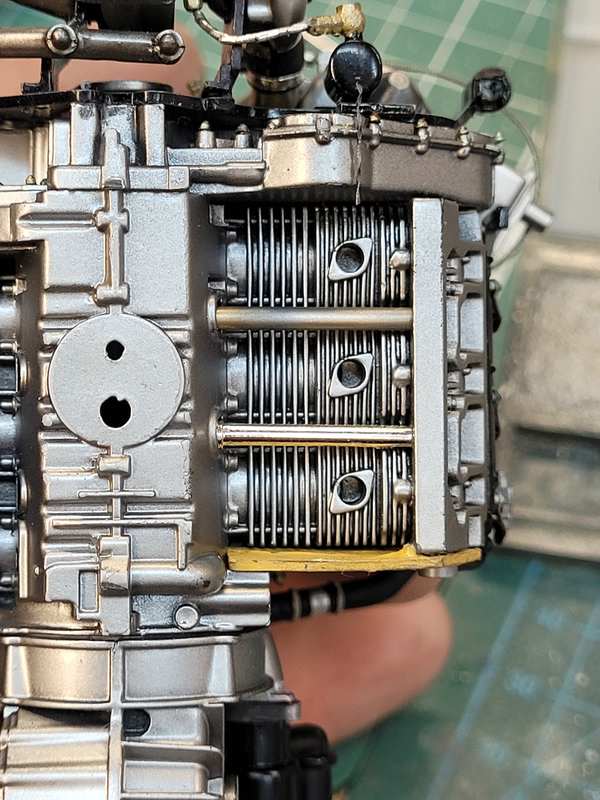

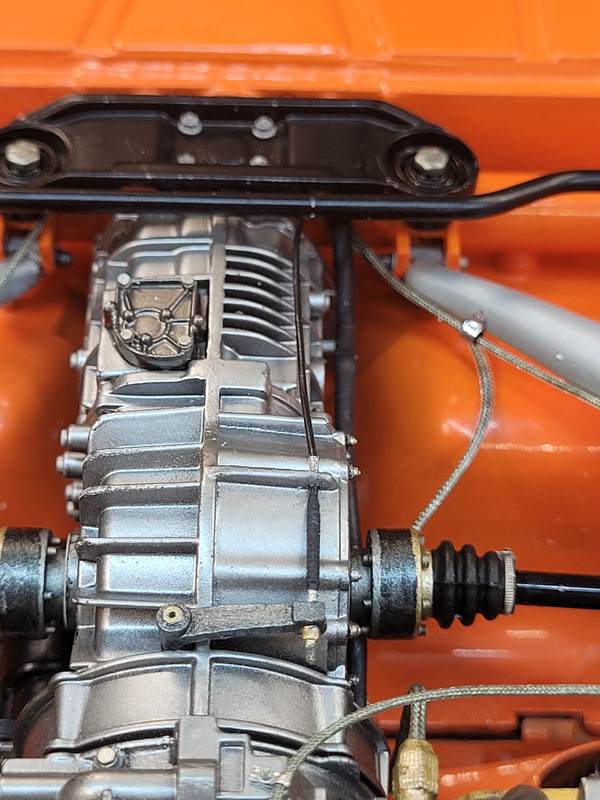

Nach dem der Motor dann drin war habe ich den Kupplungsausrückhebel (ich hoffe das heist so) neu gedruckt und mit einem Seilzug versehen.
Beiträge: 260
Realname: Bodo
81
Sonntag, 6. Februar 2022, 23:18

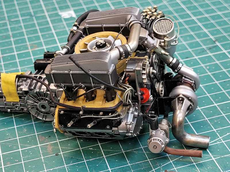

Die losen Leitungen müssen nun noch verkabelt bzw. angeschlossen werden.
So schauts dann aktuell aus.
