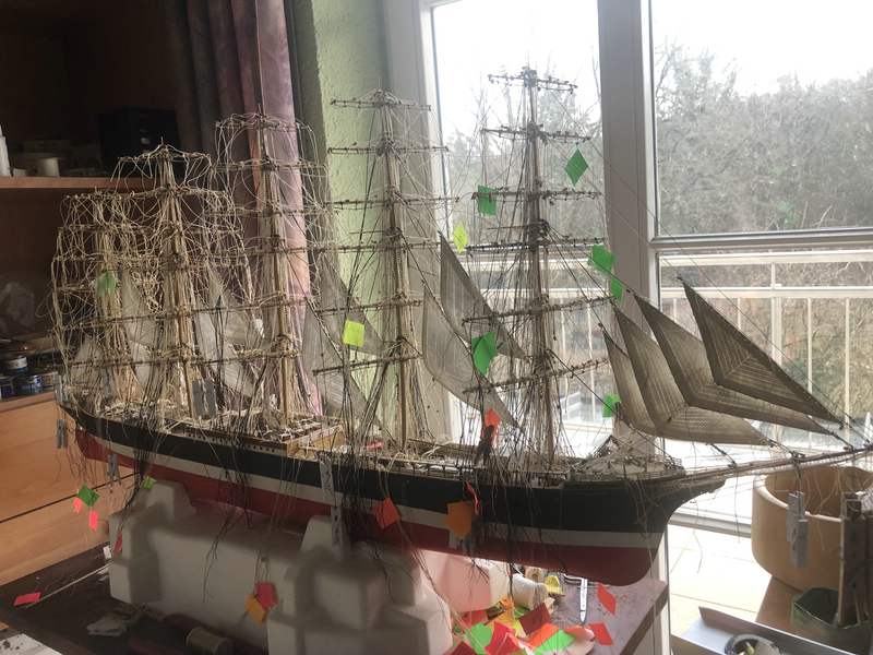

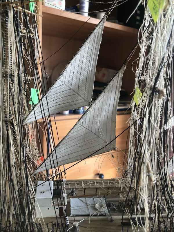

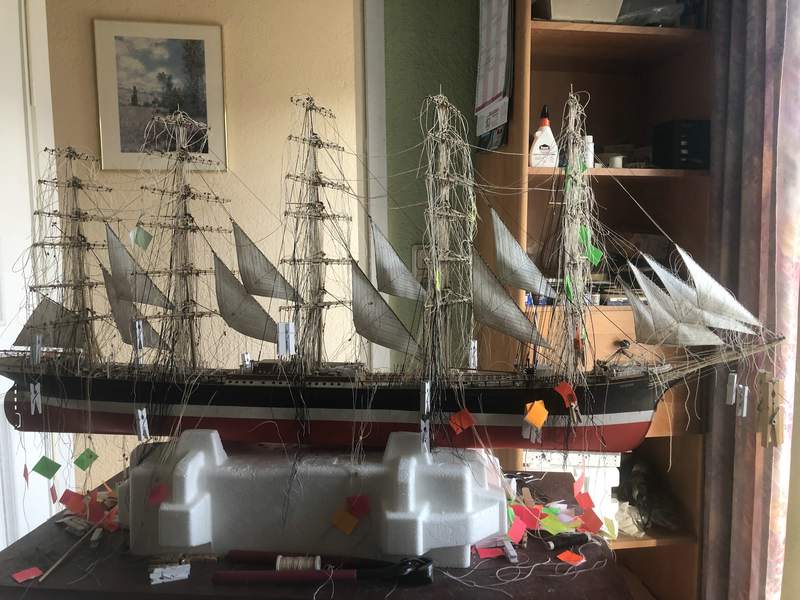

Status Stagsegel
Hallo liebe Fangemeinde,
nach langer Abstinenz melde ich mich wieder zurück. Die aktuelle Wettersituation lädt geradezu zum Basteln ein.
Ich bin fast fertiggeworden mit dem Anbringen der Stagsegel, lediglich das oberste Bugsprietsegel (Jager oder Flieger) wäre noch an den Stag
zu knüpfen. Es folgen die Bilder
Das folgende Bild zeigt die Befestigung der Pardunen im Modell und in der Realität.
Gesamtbild
Eure Kommentare sind highly appreciated.

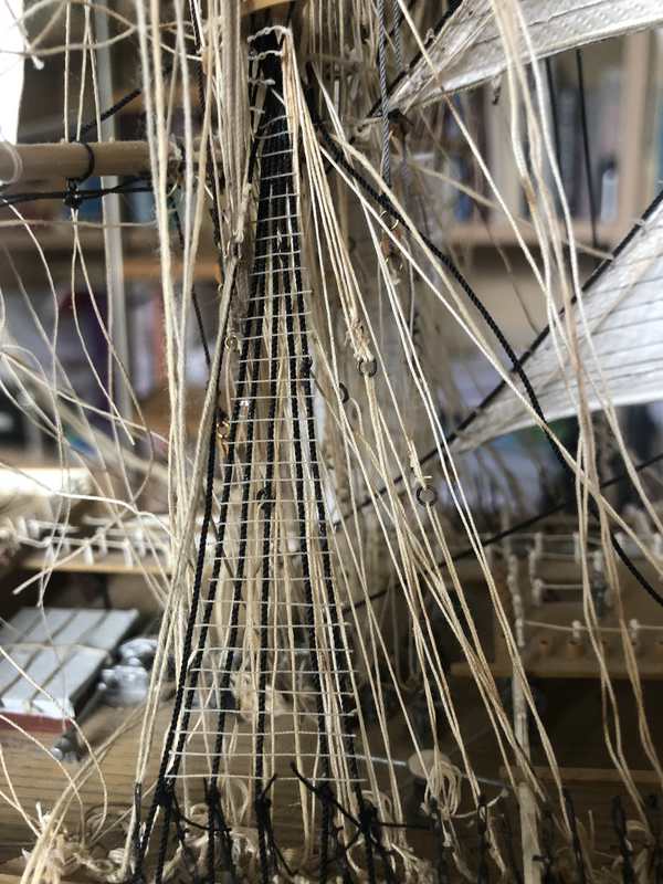

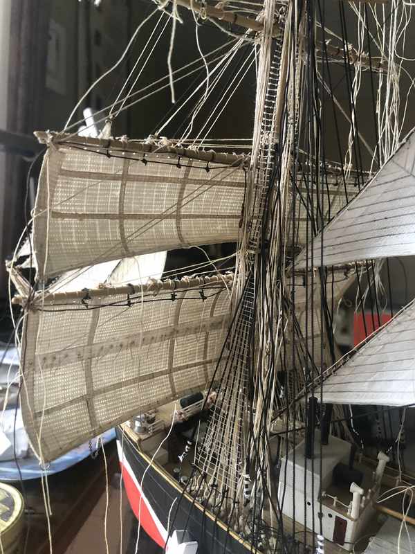

Wantenherstellung
anbei 2 Bilder zur aktuellen Wantenherstellung.
Als Alternative zum von Heller mitgelieferten Wantentool stelle ich die Wanten direkt am Modell mittels eigener Schablone her.
Die größte Herausforderung dabei ist zu vermeiden, dass die Fäden hinten an der Pappe festkleben, wodurch man nach dem Trocknen alle Mühe hat,
diese von der hinteren Pappe wieder zu lösen.
Wantenherstellung direkt am Modell mit Schablone:
Beispiel einer fertigen Wante, ohne untere Endbefestigung:
Hinter der Wante verläuft das vorinstallierte laufende Gut wie Geitaue, Gordings, Toppnanten, Halsen, Einholer etc...

Donnerstag, 24. April 2025, 13:19
Das ist wirklich sehr unorthodox. Ich stelle es mir extrem schwierig vor, die Wanten (die auch zur Stabilisierung der Masten dienen) hinter dem gesamten laufenden Gut herzustellen. Ich wünsche dafür weiterhin alles Gute. Ein Festkleben der Wanten an der Schablone kann man verhindern, indem man sie mit Alufolie oder mit Frischhaltefolie beklebt.
68
Donnerstag, 24. April 2025, 14:20
Hallo Schmidt,
vielen Dank für den Tipp. Da das laufende Gut hinter den Wanten
erst später gerade gezogen wird, kann ich die Wanten so unbehelligt mittels
Schablone herstellen. Die Herstellung der unteren Wanten hatte ich entgegen
dem Heller Bauplan an dieser Stelle vorgezogen, da ansonsten diese bei der
Installation der unteren Rahsegel ein Hindernis dargestellt hätten.
Die Wanten haben im Modell entgegen der Realität keine stützende Wirkung,
sind also ein reiner Fake. Alle Masten sind an Hand von einzelnen Pardunen
ausgerichtet worden. Alle anderen Pardunen und Wanten sind zwar
straff gezogen, jedoch ohne Spannung, bei der Menge an Pardunen und
Wanten ist das auch gar nicht möglich.
Die Preußen erfordert wegen der Takelage sehr viel Kreativität, dass einem
schon mal der Kopf raucht. Auf jeden Fall geht es weiter.
In diesem Sinne.
Erwin
