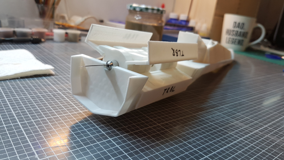

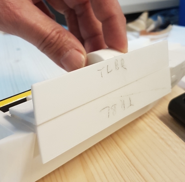

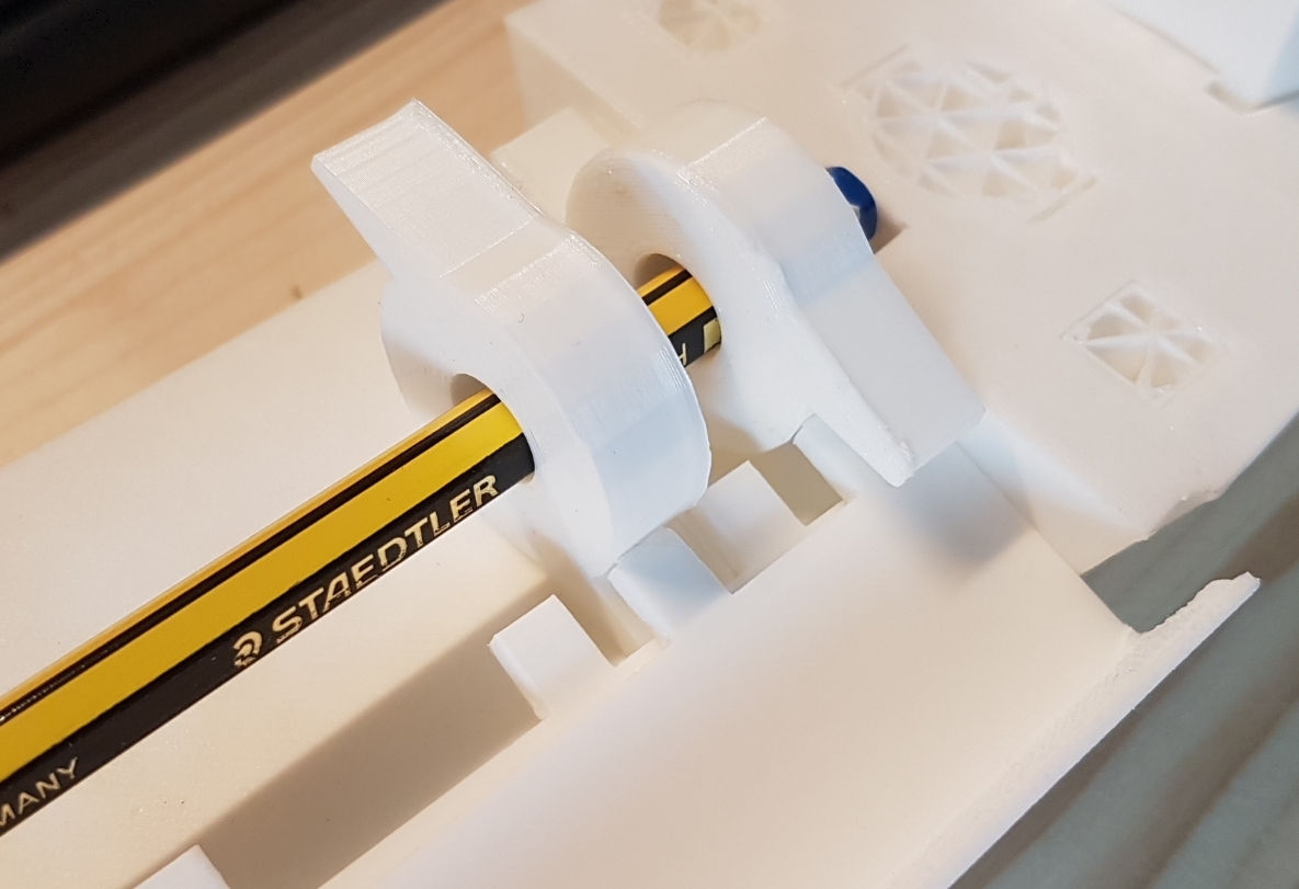

die Schwenkmechanik...

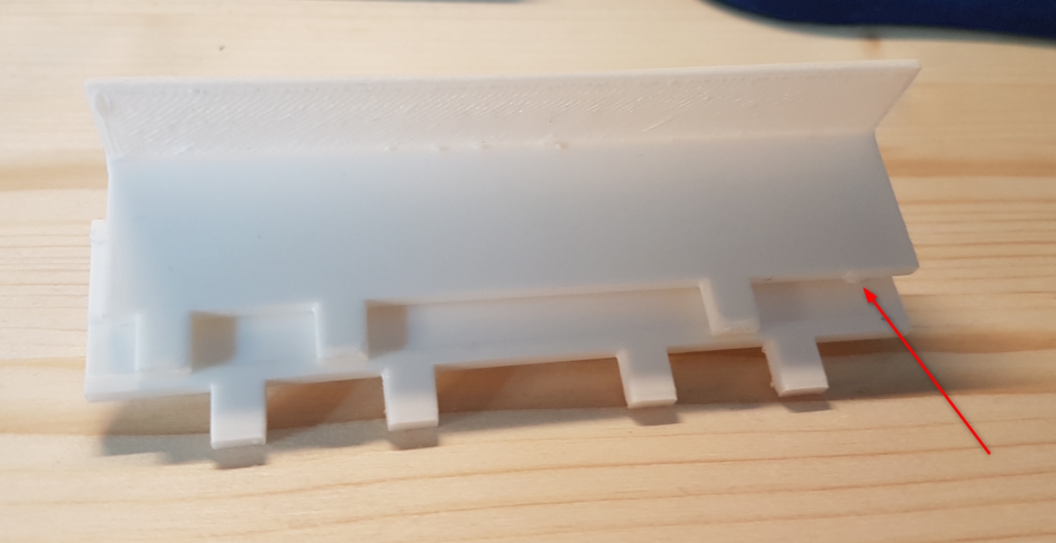

Die Flügel sind ja paarweise angeordnet TopLeftBottomRight - TopRightBottomLeft. Auf der Innenseite haben die Flügel jeweils vier Nasen (Ich Dumpfbacke habe natürlich eine abgebrochen :bang: X( :motz: :!! , muss auch so gehen oder neu drucken)
Diese Nasen passen in kleine Öffnungen an den Verbindungsteilen (frisch gedruckt, noch nicht versäubert). Davon wird es pro Flügelpaar vier Stück geben:

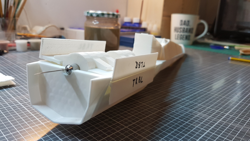

So wird das Ganze dann in das Heck eingehängt. Die Flügel sind hier nicht in die Verbinder gesteckt. Als Drehachse dient hier ein Bleistift:

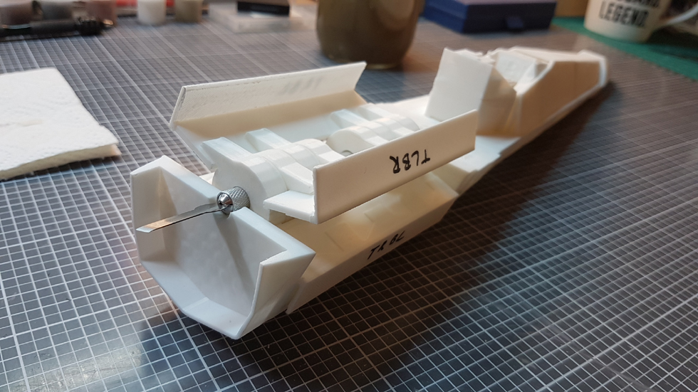

Und so kann man die Flügel dann schließen:
und öffnen:
Dabei bewegt man immer die schräg gegenüberliegenden Flügel gleichzeitig.
... genial einfache, einfach genial :ok:

Geniale Mechanik, absolut gut durchdacht, so was gefällt mir auch. :ok: Den Flügel, mit dem abgebrochenen Zapfen, würde ich auch neu drucken, sonst hast du immer eine Sollbruchstelle, die man nicht brauchen kann.
Samstag, 6. März 2021, 09:54
Moin Moin,
die Vorlage für den X-Wing hat an manchen Stellen so kleine Genialitäten versteckt. Da hat jemand gang ganz viel Hirnschmalz reingesteckt :ok:
Aber ich sehe schon, es wird ein Neudruck :hand:

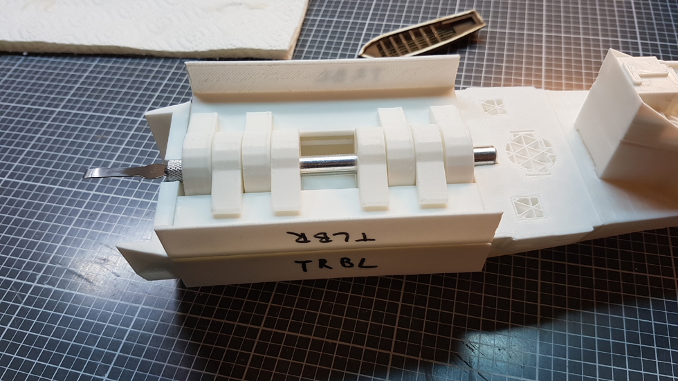

Moin Moin,
die Flügelaufhängung ist fertig:
Auf dem ersten Bild erkennt man sehr gut die acht Verbindungsstücke, je vier für die diagonal gegenüberliegenden Flügel. Der Öffnungswinkel scheint auch ganz ok zu sein.
Morgen geht es mit der ersten, ich nenne es mal Antriebsgondel, weiter. Davon erzähle ich aber ein anderes Mal ...

Moin Bernd,
als Achse habe ich mir schon ein Druck-Modell erstellt. es wird ein 9mm-Rundstab mit einer Länge von 117mm. Mein Skalpell brauche ich ja noch 8)

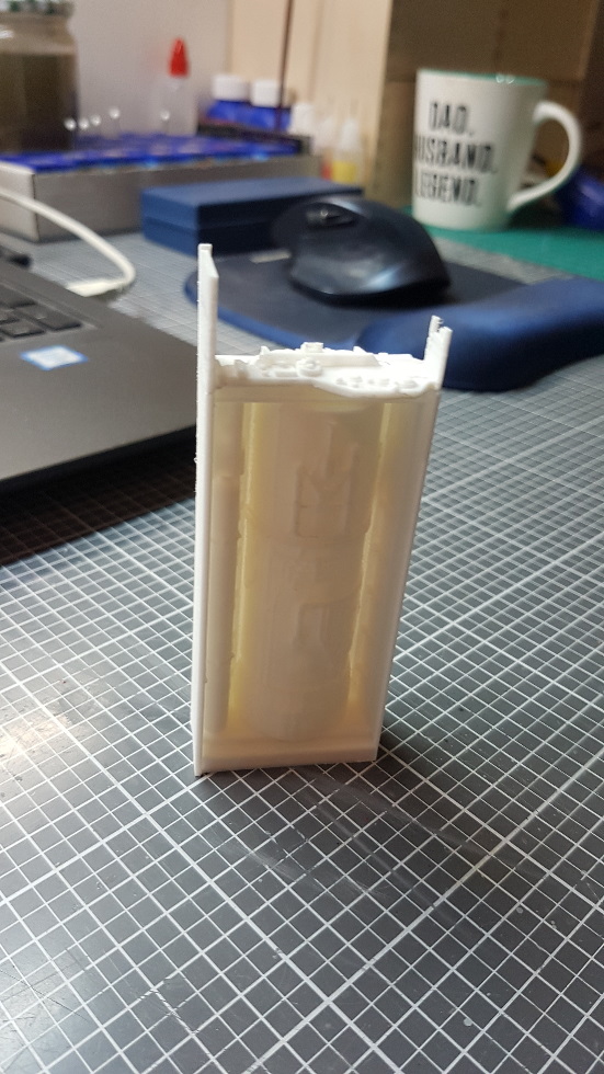

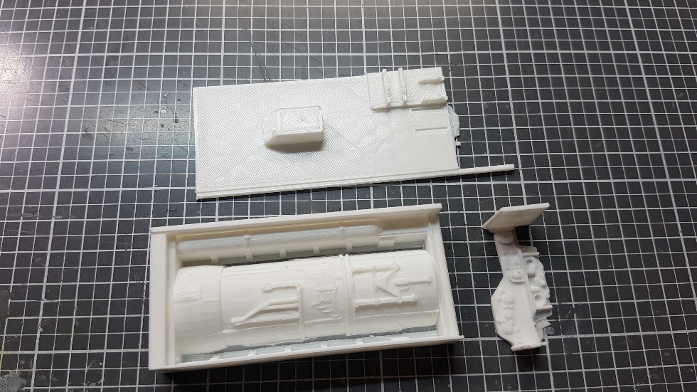

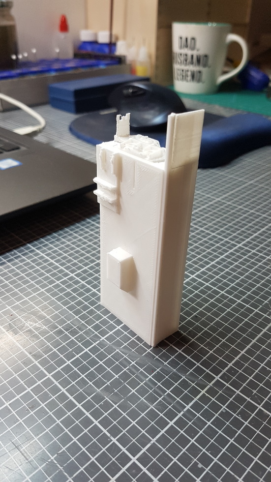

Moin Moin,
es ging weiter am X-Wing. Die erste "Antriebsgondel":

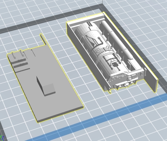

Zerlegt habe ich das Ganze in drei Teile:
Summe der drei Teile: Druckzeit: 10,8h Material: 11,4m
Auf der Turbine (oder was immer das damals war :nixweis: ) sind wieder schöne, feine Strukturen und Leitungen. Da kann ich dann mit Farbe bestimmt noch einiges machen. Apropos Farbe ... Vielleicht fange ich auch mal mit ein bisschen Farbe an. Die Nase zum Beispiel ist soweit eigentlich fertig und kann lackiert werden.
Zusammengeklebt sieht die Antriebsgondel dann so aus:
Es muss noch ein bisschen geschliffen und gespachtelt werden. Spachteln, weil ich beim Entfernen des Druckrandes (Brim) ein bisschen zu viel weggeschnitten habe :bang: :motz: X(
Davon brauche ich dann noch drei und wenn ich damit durch bin melde ich mich wieder. Bis dahin...

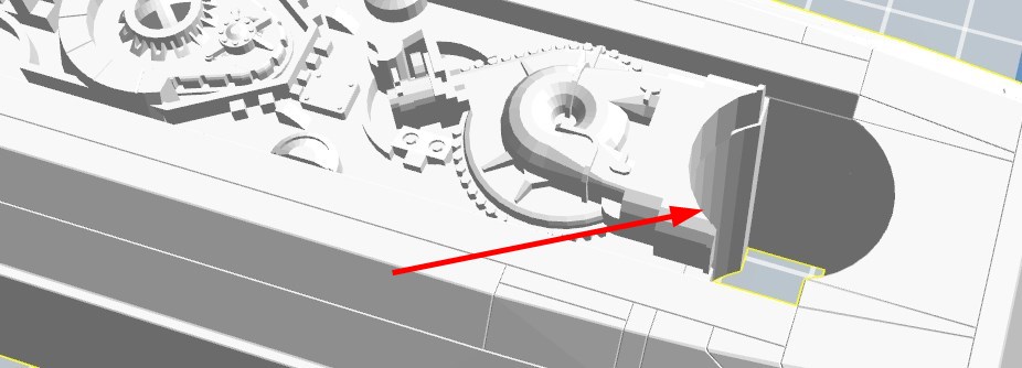

Ja, über die Detaillierung des Modells kann man sich wirklich nicht beschweren. Eine R2-Einheit ist keine dabei, aber die entsprechende Öffnung im Rumpf ist vorhanden:

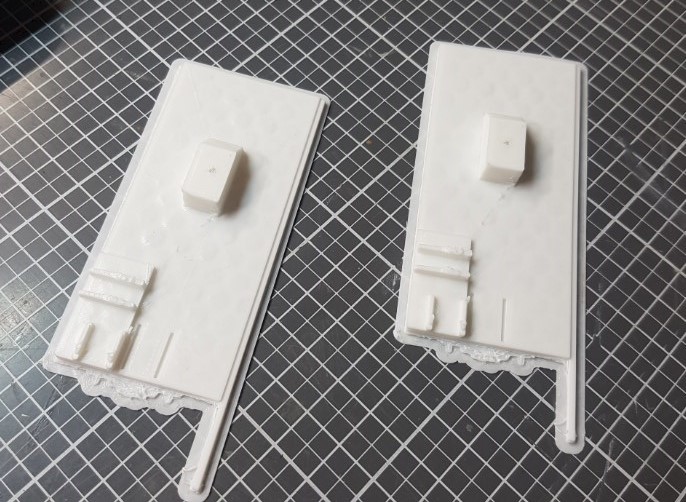

Viel Neues gibt aber auch (noch) nicht. Ich habe drei Teile für die TLBR-Turbinen gedruckt:
wobei das dritte Ausschuß ist :will: :
Aus einem mir unbekannten Grund ist das Teil oben ... ausgefranst ... abgebrochen? :nixweis: Keine Ahnung, muss ich auf jeden Fall neu machen.
