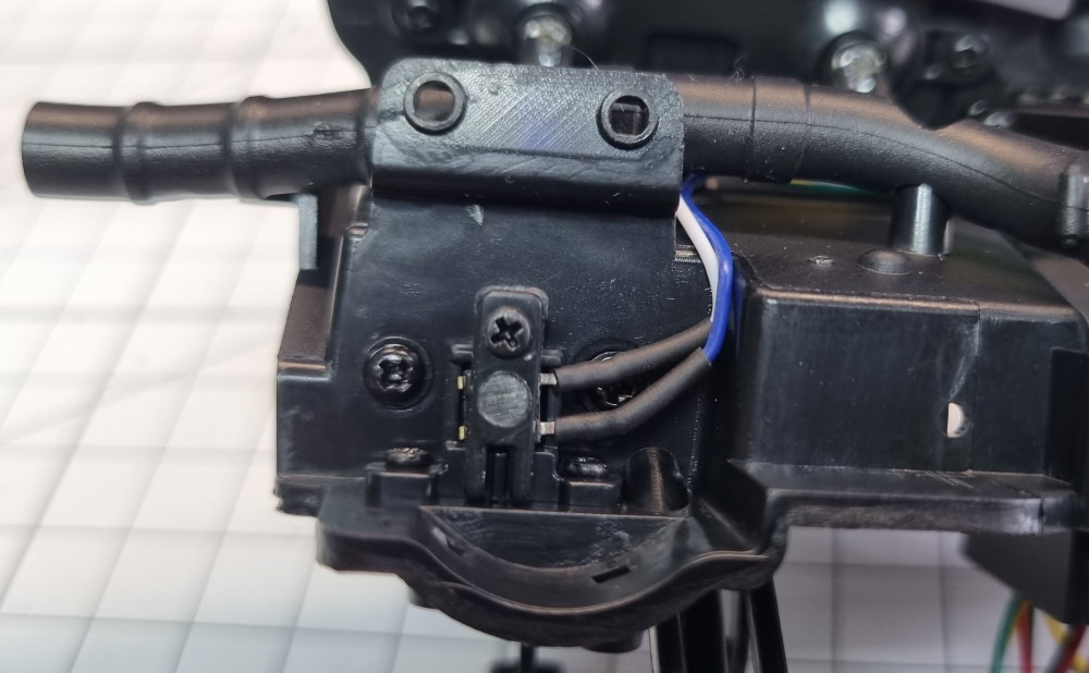

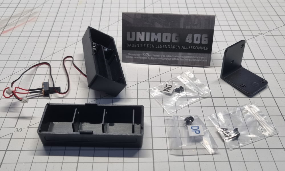

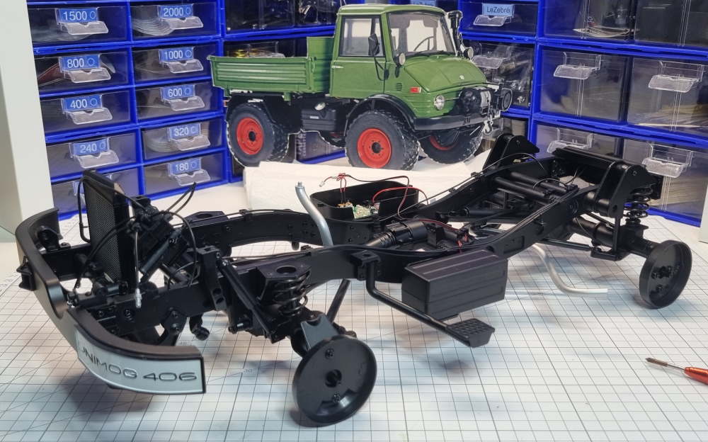

Also gut, ran und die 48 verbaut.

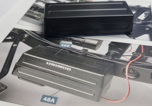

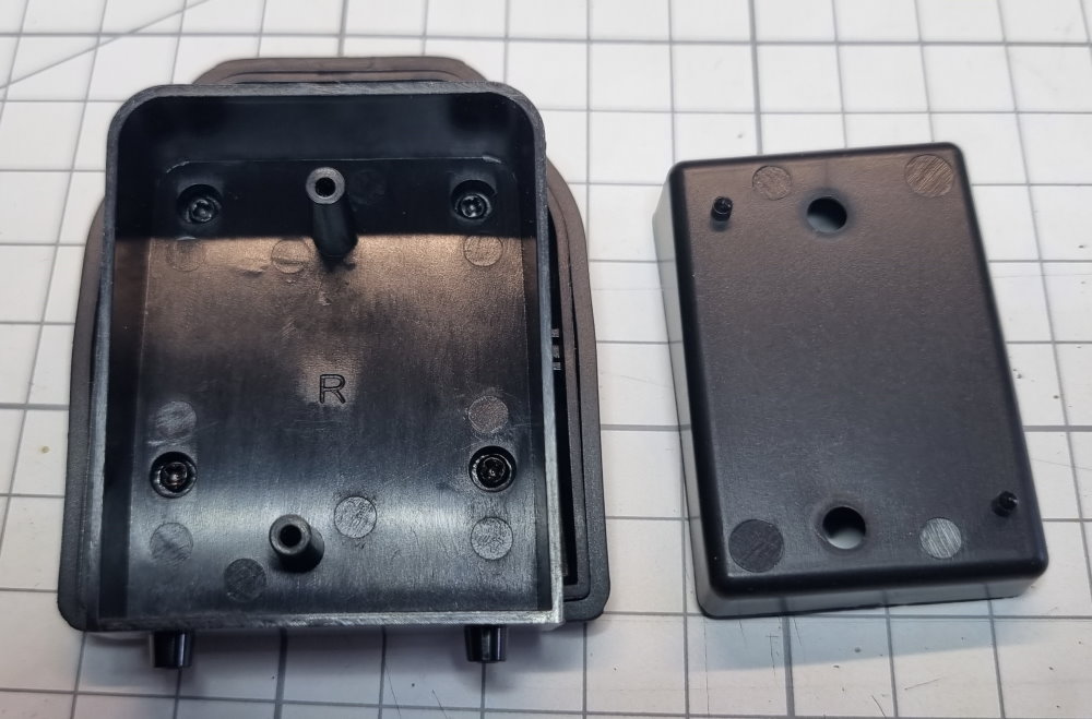

Die gelieferten Teile beinhalten das Batteriefach auf der linken Fahrzeugseite.
Gleich beim betrachten der Teile bemerkte ich den fehlenden UNIMOG Schriftzug auf dem Kasten.
Eine kurze Nachfrage bei unserem Kontakt bei Hachette ergab:
"Den Informationen des Herstellers zufolge, hatte der orignale Unimog 406 diesen Sticker nicht.
Da wir die Bauanleitungen mit mehreren Monaten Vorlauf und nicht immer mit den endgültigen, sondern manchmal auch mit vorläufigen Teilen erstellen müssen, kann es sein, dass es da in seltenen Fällen Abweichungen gibt..."
Okay, dann fehlt halt nichts, auch schön.
Wir befestigen also den Winkel an der Bateriebox und dann das Ganze am Rahmen.
So steht er nun wieder vor uns.
Irgendwie finde ich den Schriftzug nicht schlecht, egal ob original oder nicht, mir hätte er gefallen.

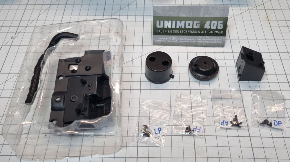

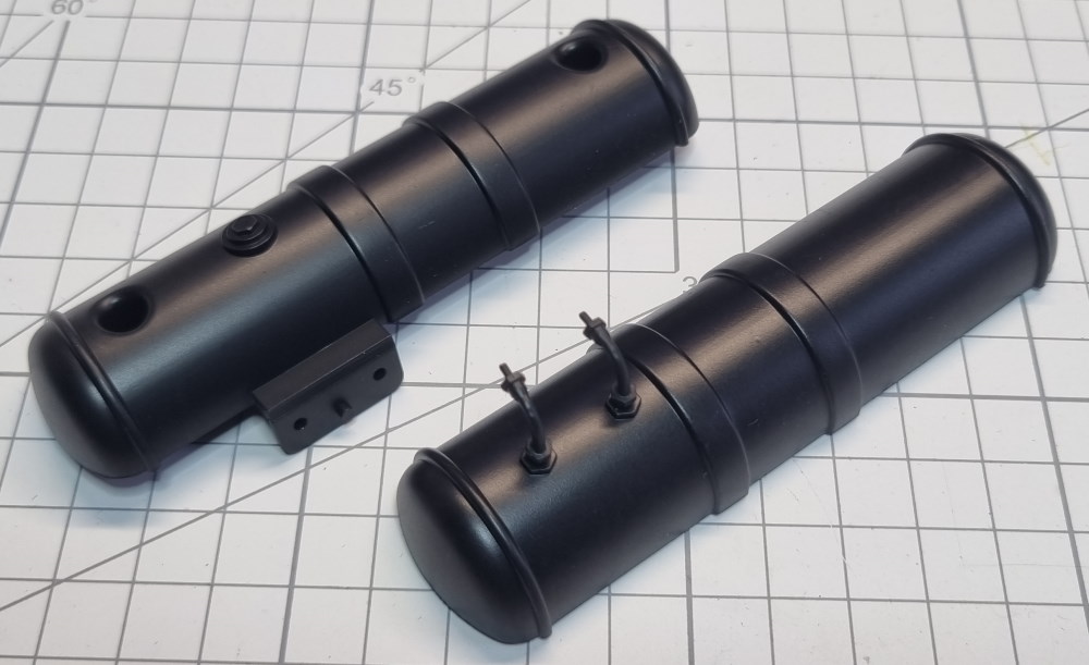

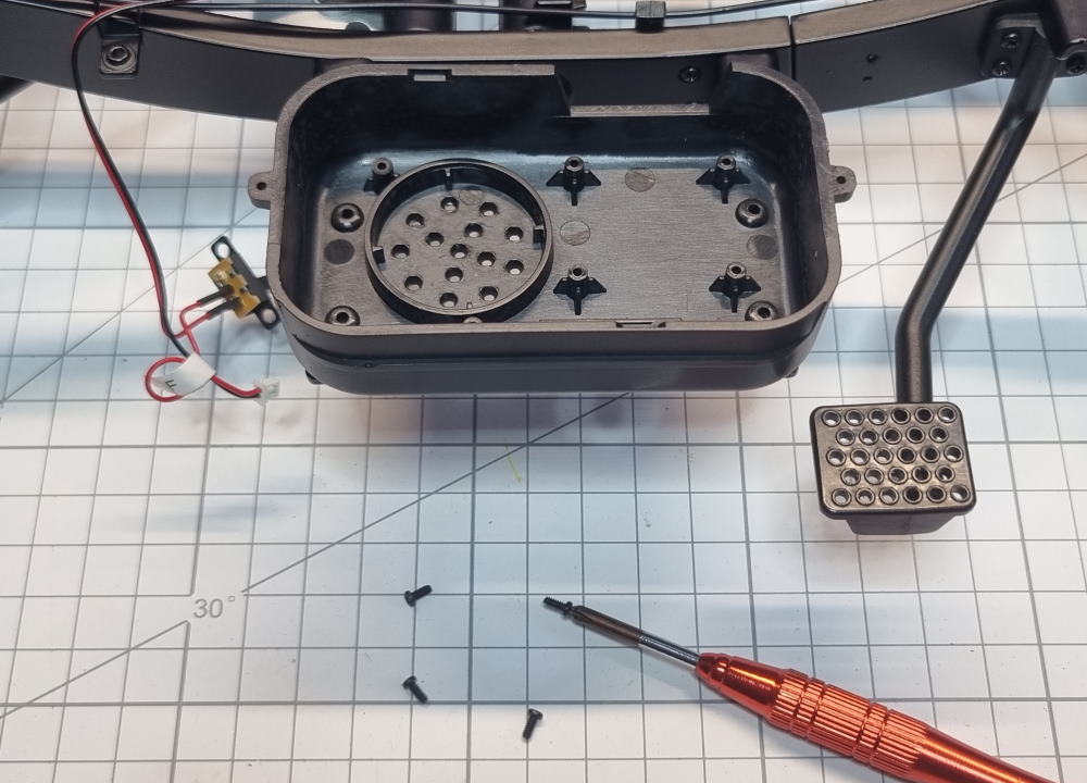

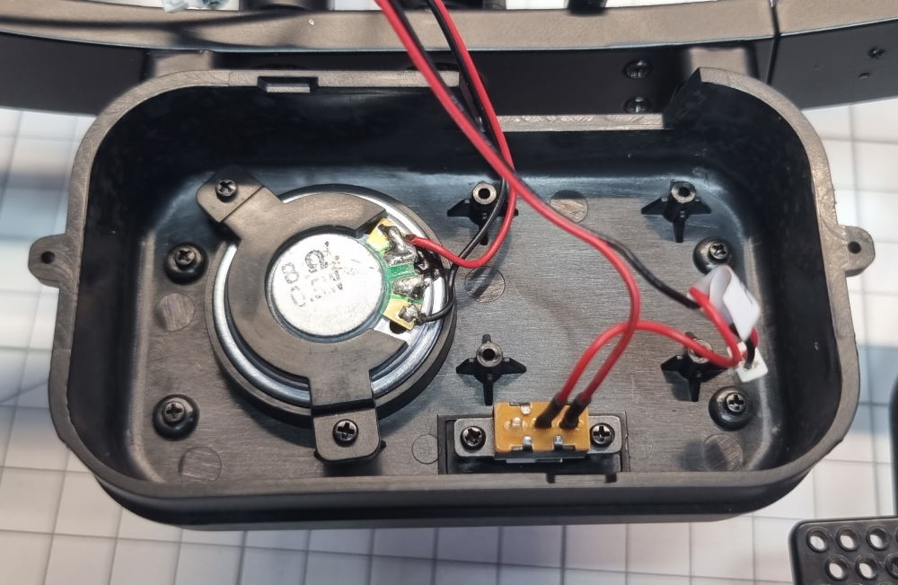

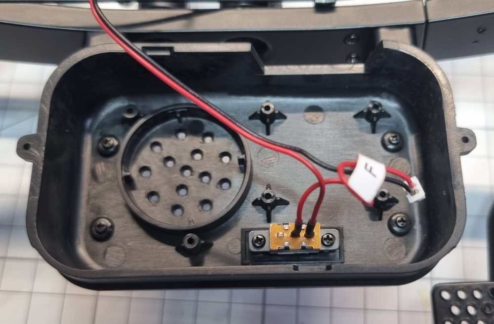

Mit der Ausgabe 49 wird uns die untere Hälfte vom Tank, welcher den Hauptschalter, den Lautsprecher und später die Platine beherbergen wird.
Die Tankhälfte wird mit vier Schrauben auf dne beiden Haltern am Rahmen befestigt.
In den Tank kommt nun der Hauptschalter. Hier war es wieder interessant zu wissen wie rum der Schalter eingeschraubt wird.
Nicht das er nachher bei off auf on und bei on auf off steht... Also einfach so wie er geliefert wurde mit den Anschlüssen nach vorn, hoffen wir das es passt.

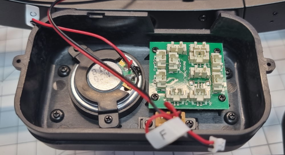

Im letzten Schritt dieser Baustufe montieren wir den Lautsprecher.

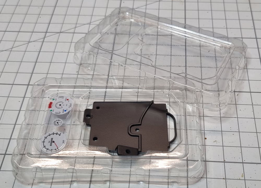

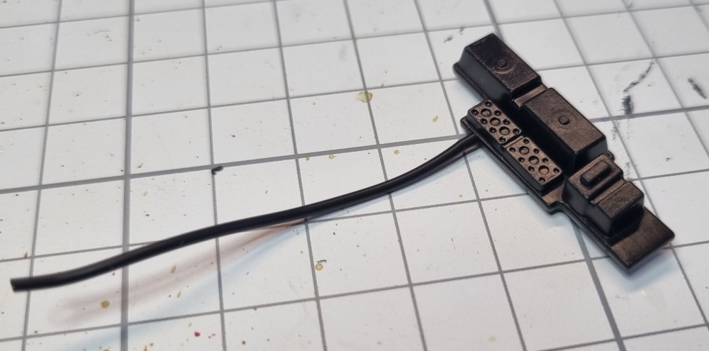

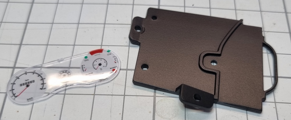

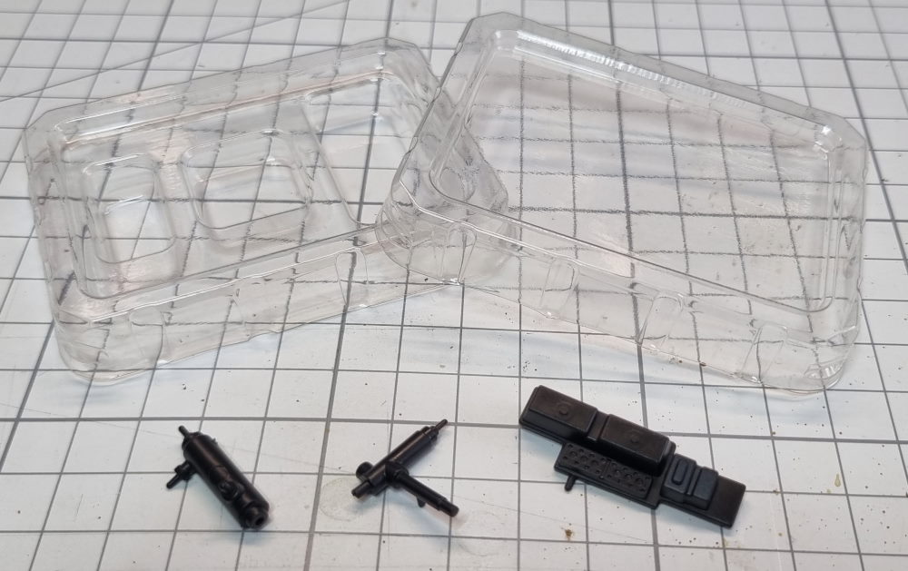

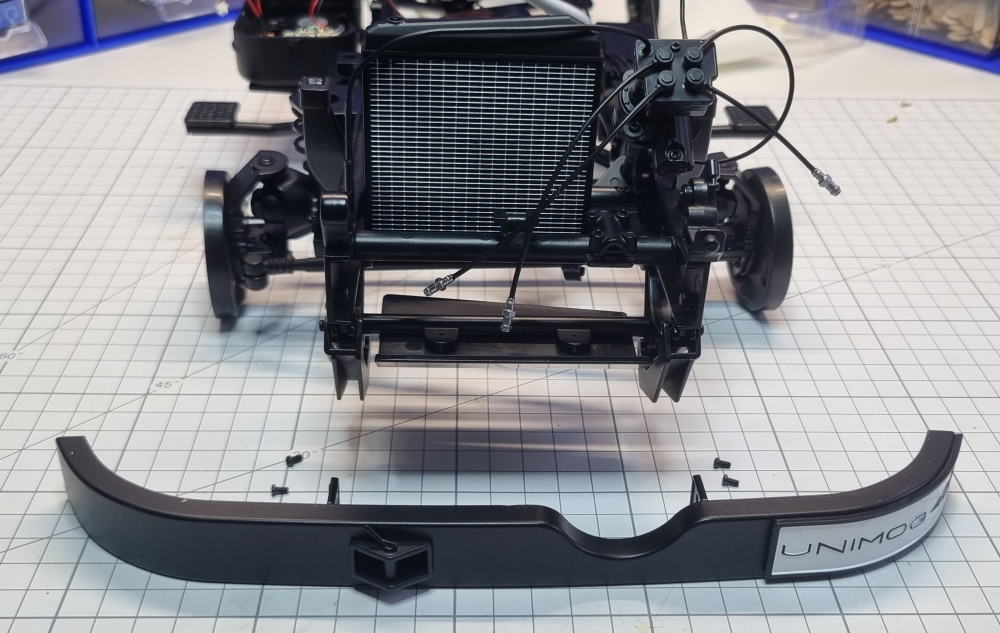

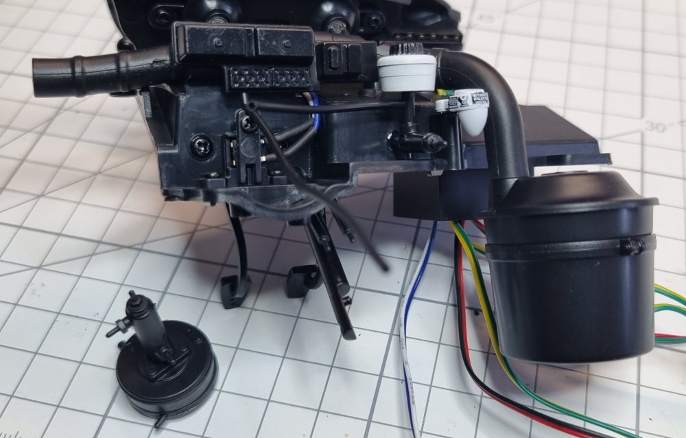

Die Ausgabe 50 brachte und neben der Platine den Druckluftbehälter
Die Platine ist mit 4 Schrauben schnell verbaut udn wartet nun auf die Verkabelung
Am Drucklufttank werden die beiden Anschlüsse eingesteckt
Dann erfolgt die Montage der vorderen Stoßstange, welche wir seit Ausgabe 1 rumzuliegen hatten.
So steht unser Arbeitstier jetzt vor uns.

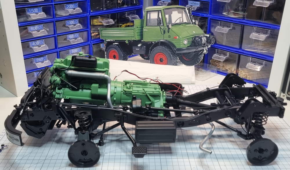

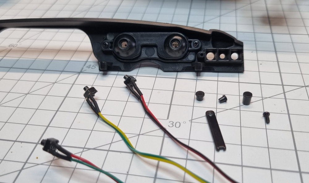

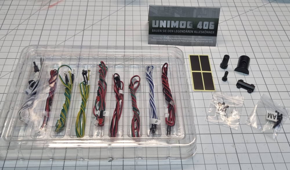

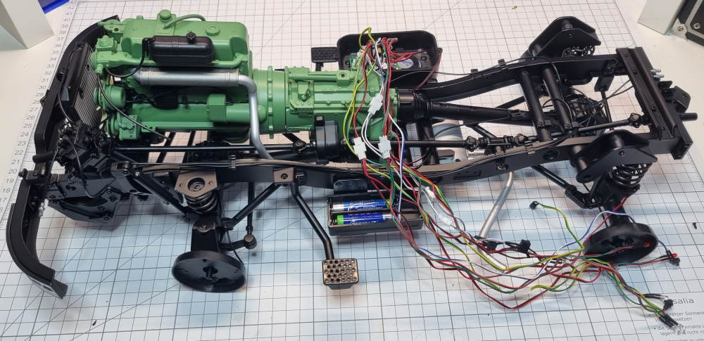

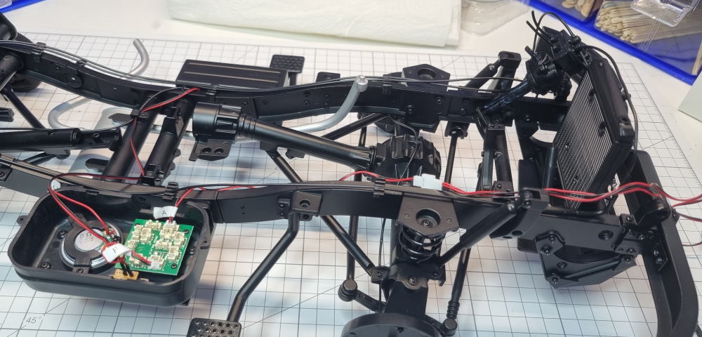

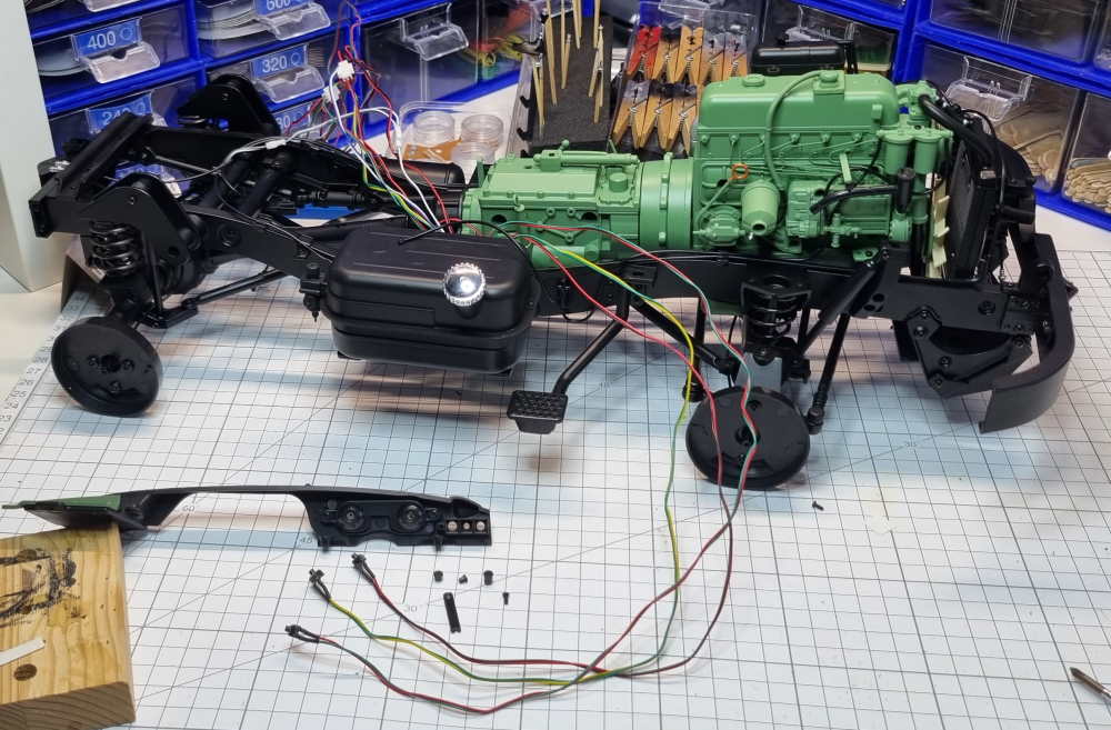

die Nummer 51 brachte uns in einem übersichtlichen Blister die Verkabelung für den Unimog
Der Reihe nach werden nun die Kabel in die entsprechenden Buchsen der Platine gesteckt
Nun erfolgt wieder eine Montage bereits gelieferter Baugruppen. Wir können den Motor sowie die Nebenantriebe einbauen.
Und wieder ein Bild vom aktuellen Baustand.
Die Kabel ordentlich zu bündeln und so gut wie möglich zu verlegen bzw. zu verstecken wird wieder eine kleine Herausforderung.

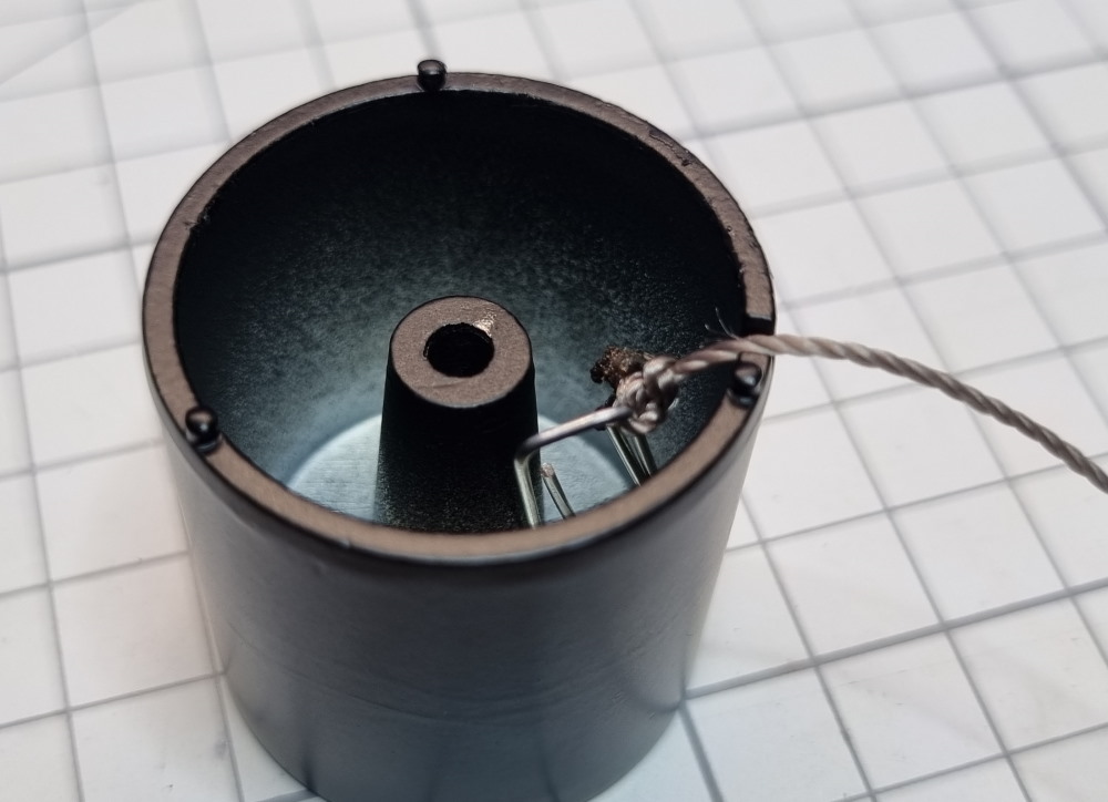

Beiträge: 12 655
Donnerstag, 17. Februar 2022, 09:03

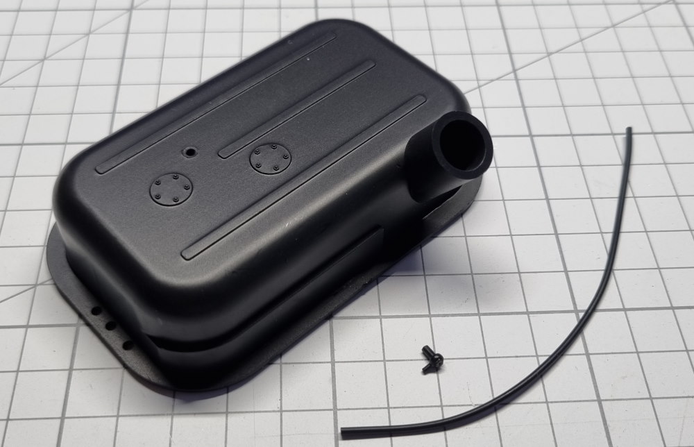

Ausgabe 52

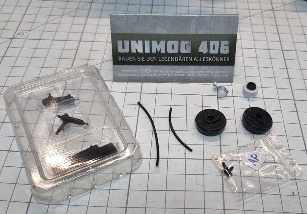

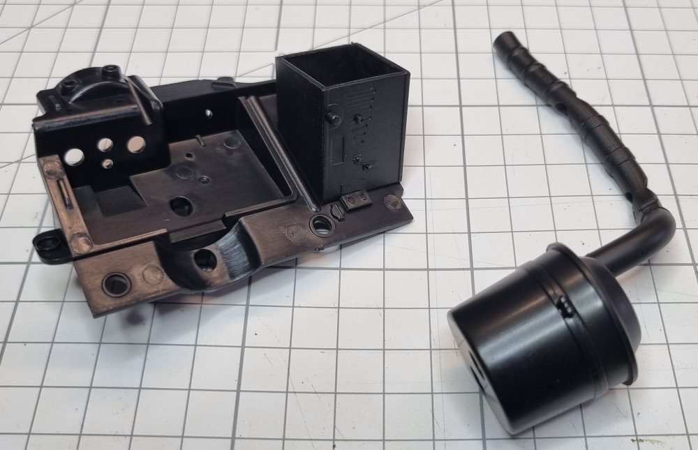

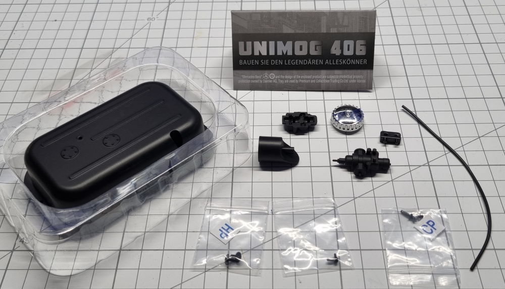

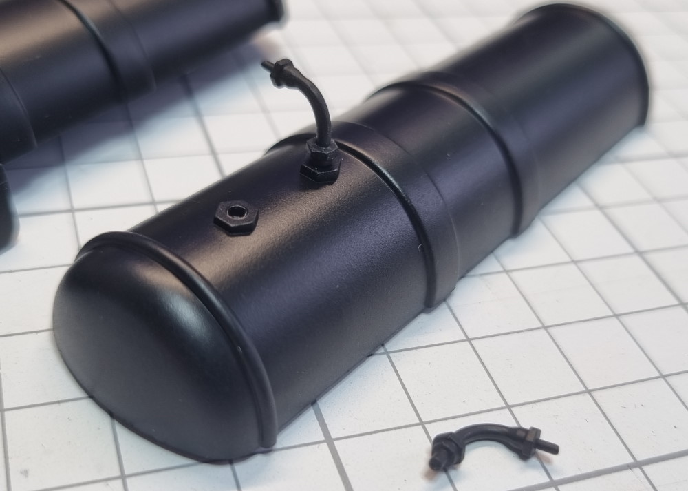

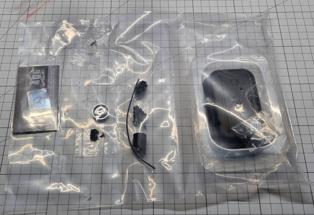

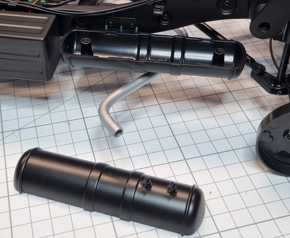

Weiter geht es mit der Ausgabe 52 in der wir die obere Hälfte vom Tank erhalten haben.
Alles ist wie immer ordentlich im Folienkammerbeutel verpackt
ausgepackt liegen die Teile vor uns, der Tank selbst steckt zusätzlich in einem Blister.
Im ersten Schritt schrauben wir den Tankstutzen an
Dann stecken wir eine Leitung an den Zapfen und das alles zusammen auf den Tank
Nun wird aus 3 Teilen der Vorfilter zusammen gesteckt und an den Tank geschraubt

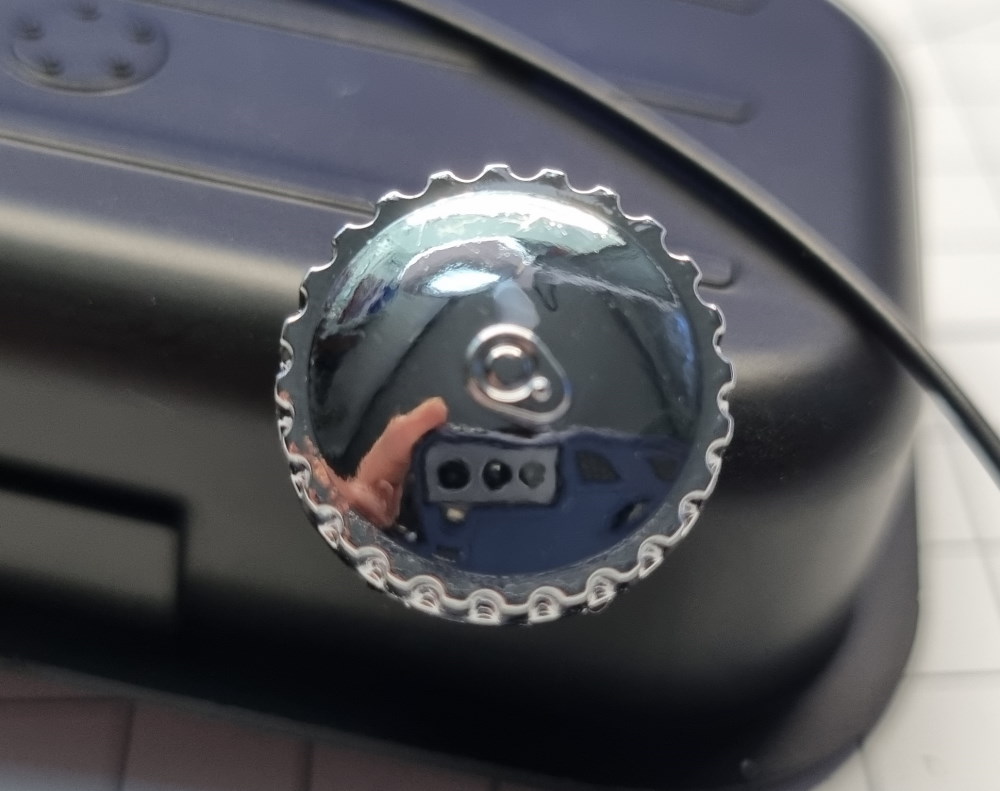

Im letzten Schritt dieser Ausgabe wird der Tankdeckel aufgesteckt. Das Chrom ist wirklich sehr gut gelungen.
Die fertige Tankoberhälfte
Mit zwei Schrauben wird diese nun auf die untere Hälfte montiert.
Und das war es auch schon wieder für diese Ausgabe

Wir beginnen mit der Montage des Drucklufttanks aus Ausgabe 50
Dabei habe ich bemerkt, dass ich die Anschlüsse falsch aufgesteckt habe.

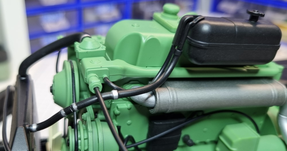

Dann wird der kleine Dieselfilter an den Rahmen gesteckt

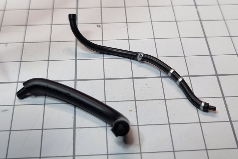

Und die beiden Kühlerschläuche konnen montiert werden.

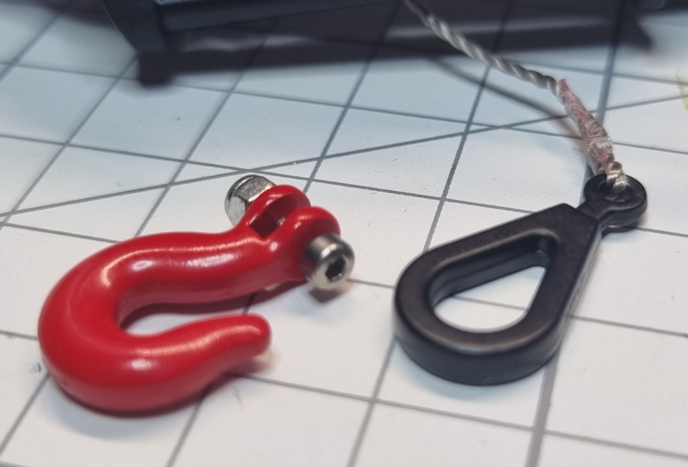

Endlich gibt es mal wieder was ordentliches zum Schrauben.

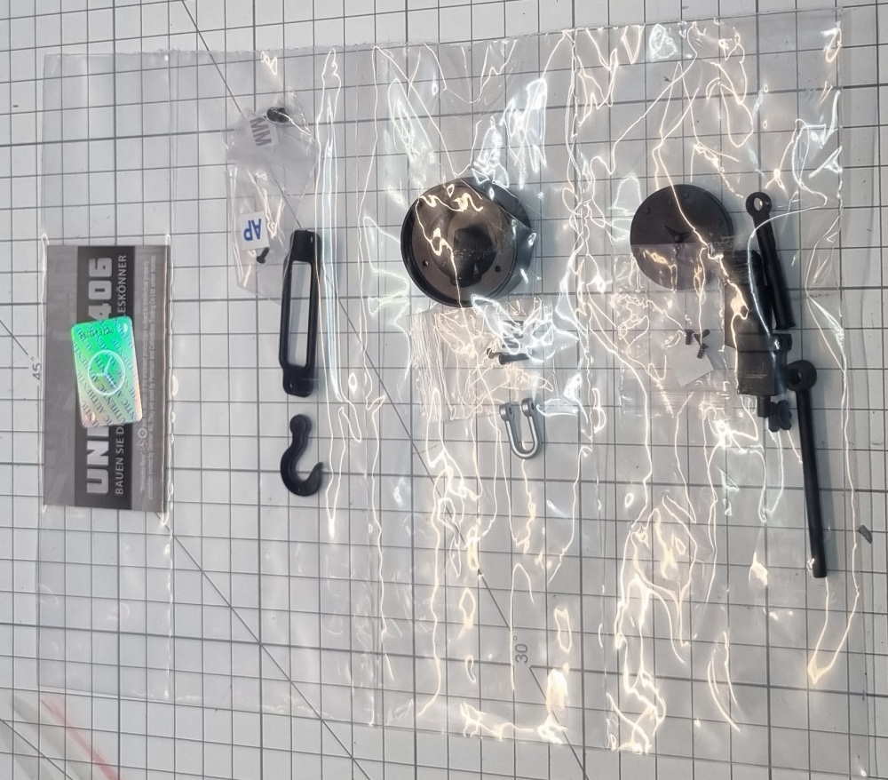

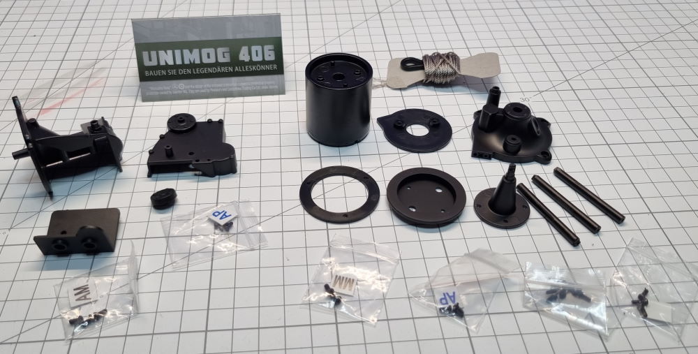

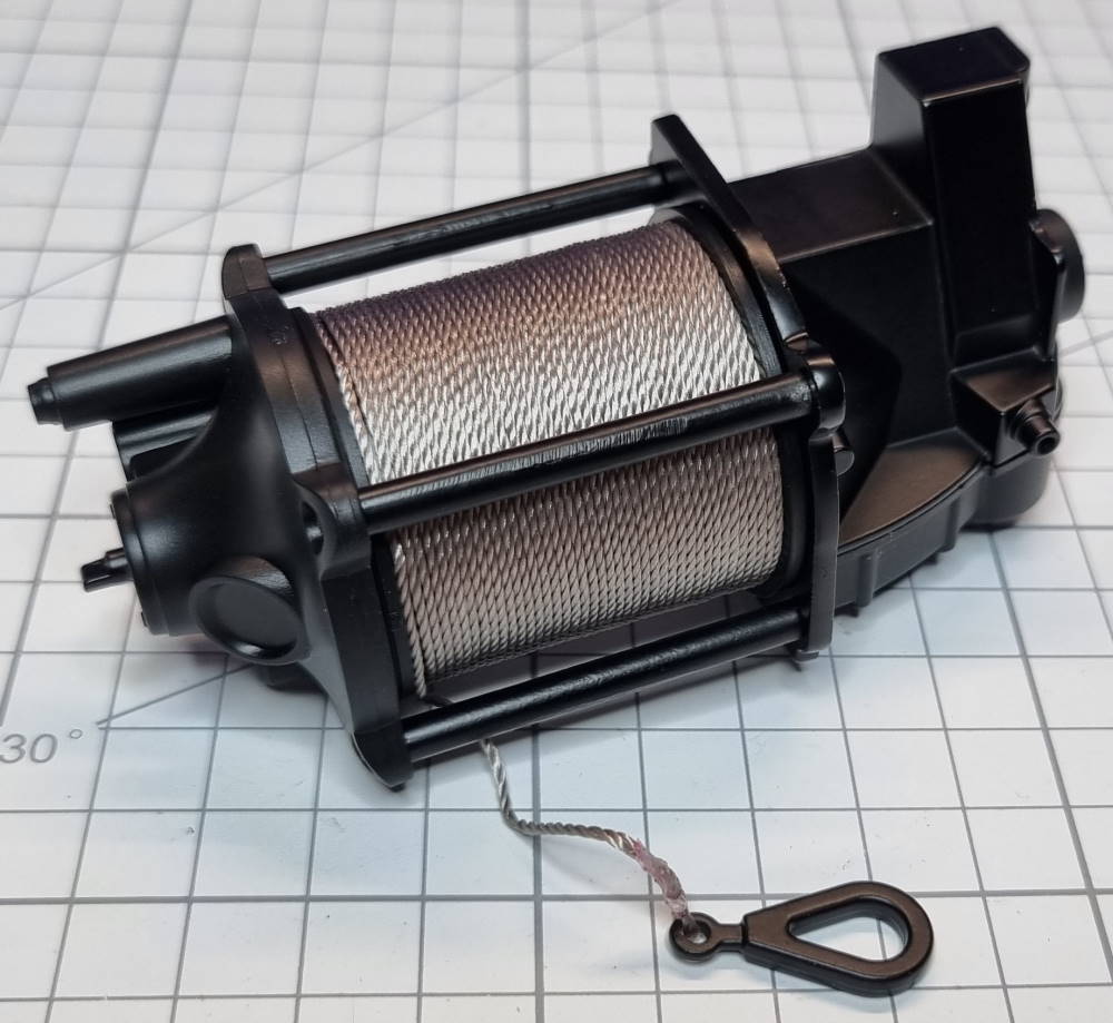

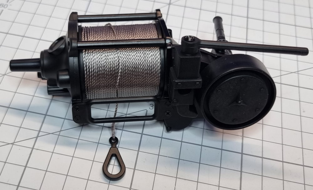

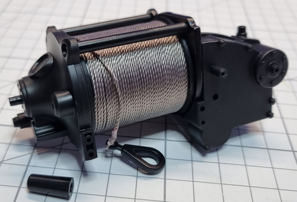

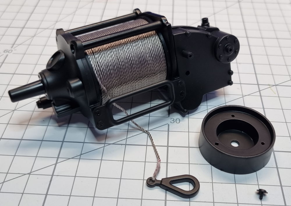

Mit den Ausgaben 54 und 55 bauen wir die Seilwinde.
Das Seil selbst sieht zwar optisch nicht schlecht aus, es hat einen schön silber glänzendem Schimmer, aber besonders ist es nicht.
Ich will nicht meckern, immerhin haben wir dieses mal ein 4,45 m langes Seil dabei. Beim Lanz damals war die Trommel leer!
Beginnen wir mit dem Zusammenbau der Seilwinde
Warum solche Teile als separates Teil ausgeführt sind erschließt sich mir nicht, die shätte auch gleich mitgegossen werden können.
Weiter gehts...

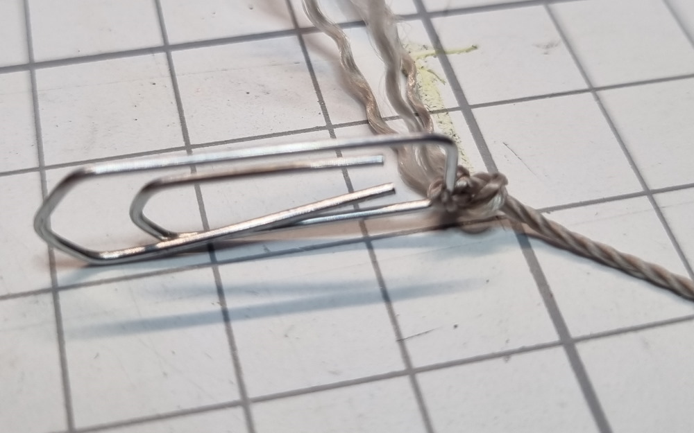

Das Seil soll mit einem Knoten vor dem herausrutschen gesichert werden, ich habe einfach eine Büroklammer angeknotet, sicher ist sicher.
Nun wird noch ein Ring aufgesteckt und die Trommel wird montiert.
Sie läßt sich aber ncoht wirklich "fest" montieren, es bleibt ein deutlicher Spalt und sie wackelt ordenlich hin und her.
Nun kommt das andere Ende drauf.
Das Seil wird aufgewickelt und das Seilwinde kann fertig zusammengebaut werden.
Die gelieferten 445 cm Seil reichen genau um eine Lage auf die Trommel zu wickeln.

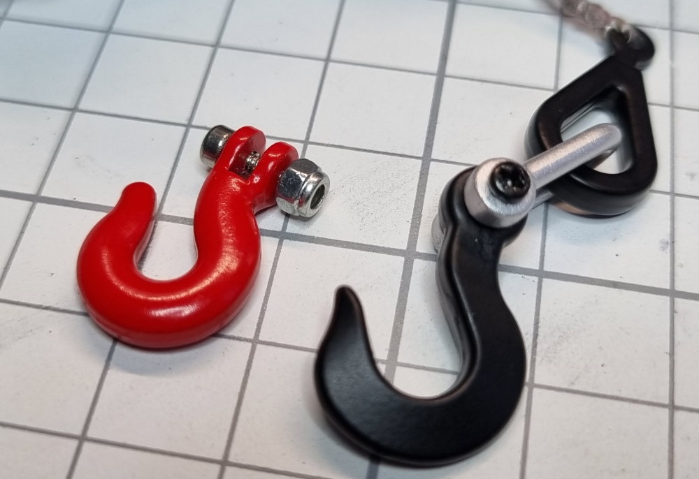

Ich dachte erst das das ein sehr mekrwürdiger Haken ist und wollte ihn gegen einen richtigen tauschen.
Aber wie ich in der Vorschau gesehen habe, soll dieses Gebilde eine Seilkausche darstellen udn ein richtiger Haken mit Schäkel kommt noch.
Bedeutet also hier muss eine richtige Kausche rann, diese angeknotete Öse geht garnicht.

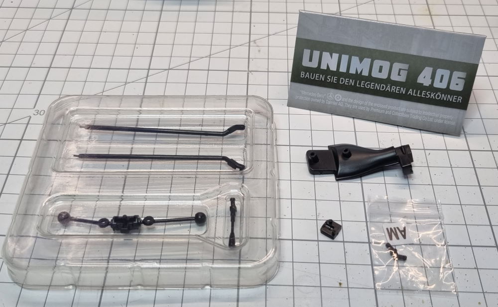

Ausgabe 56

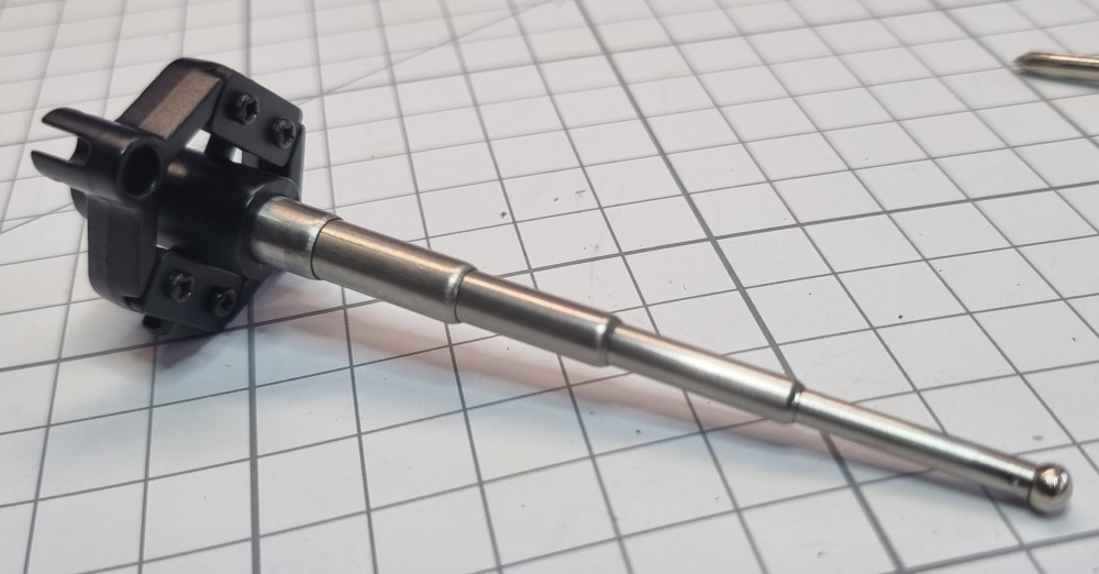

Mit der Ausgabe 56 haben wir den 3. Teil der Seilwinde erhalten.

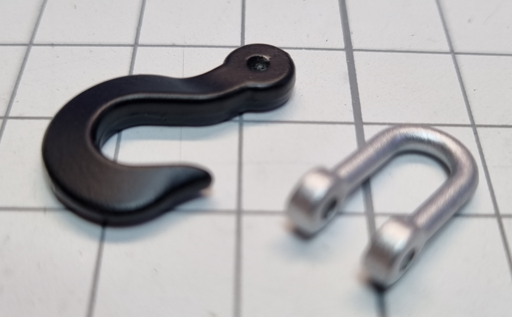

und wie bereits angekündigt finden wir in dieser Ausgabe den Haken sowie einen Schäkel.

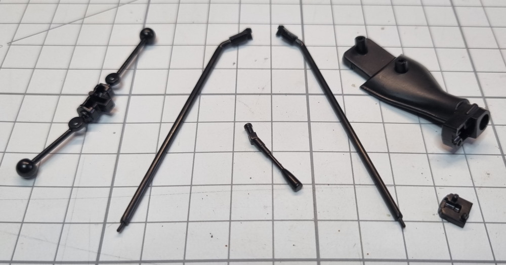

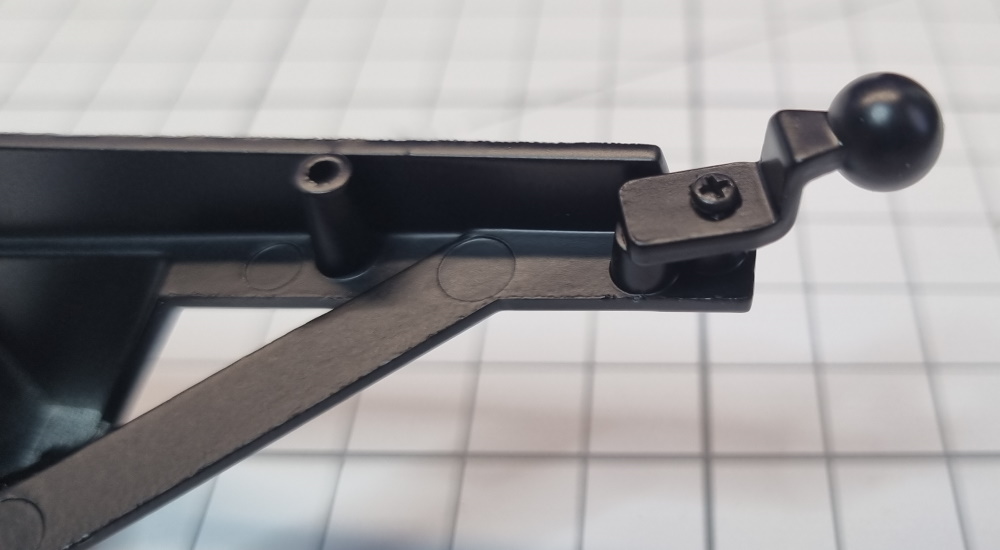

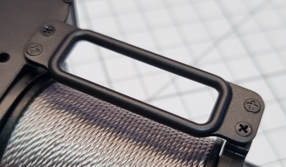

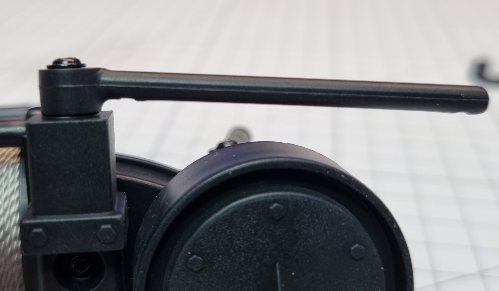

Wir beginnen mit dem Zusammenbau an der Seite wird eine Windenbetätigung aufgesteckt.
Dann folgt die Seilführung
Diese wird mit zwei Schrauben angeschraubt, die anderen zwei sind als Atrappe aufgegossen.

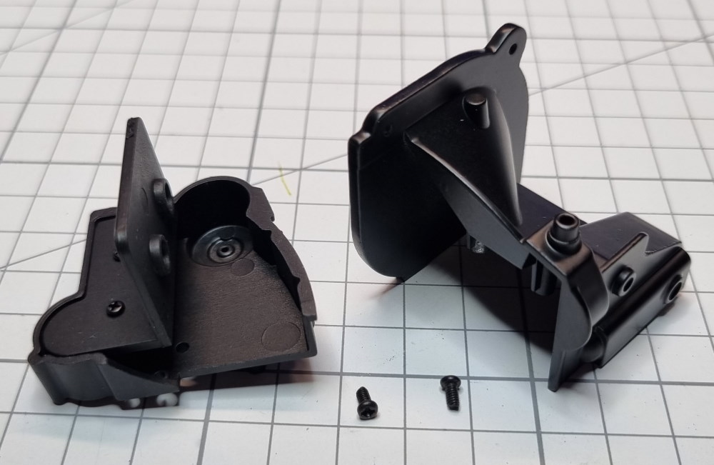

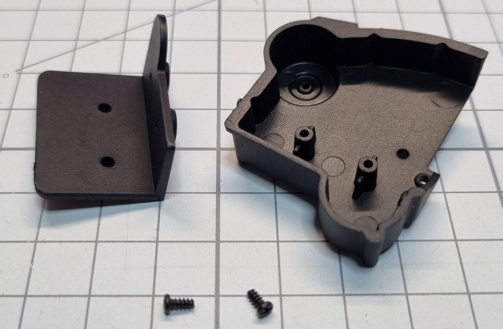

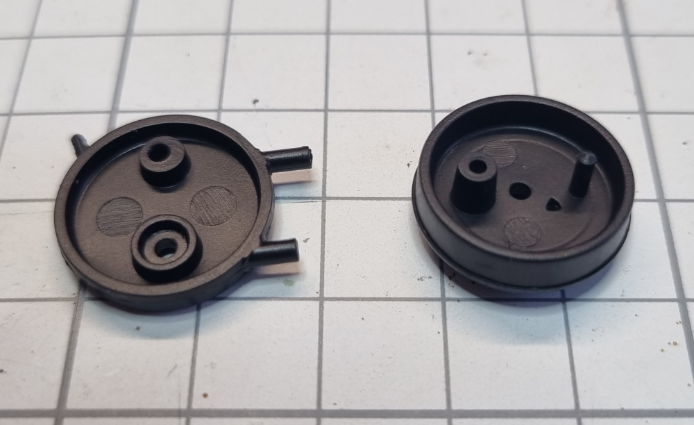

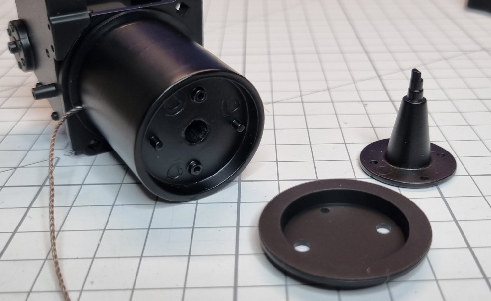

Nun wird die Bremse mit Deckel montiert.
Ein weiteres Gehäuse wird angeschraubt
Nun wird die Schaltwelle sowie der Bremshebel montiert
Leider gibt die Anleitung keinen Hinweis darauf, wie die Schaltwelle montiert wird.
Ich habe sie jetzt so eingebaut und hoffe das die Richtugn stimmt.

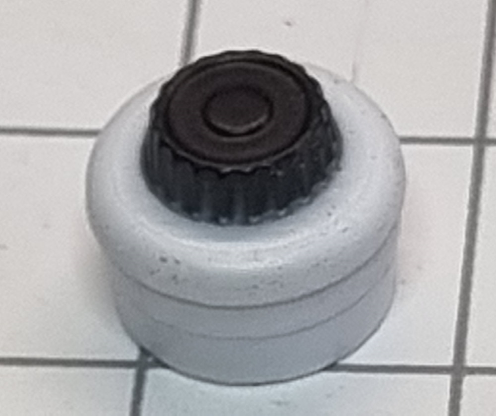

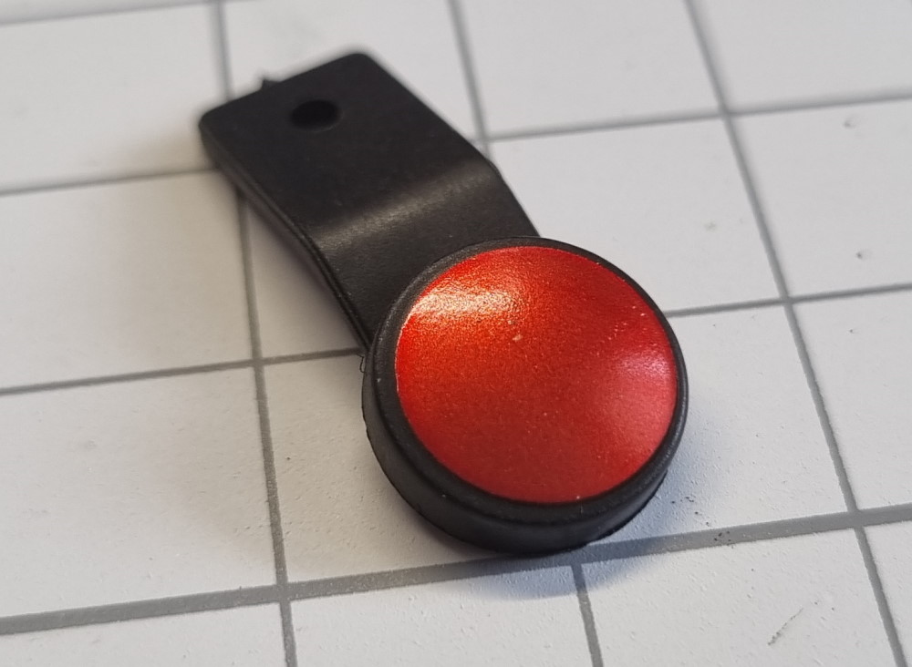

Im nächsten Schritt dieser Bauphase wird der kleine Knebel aufgesteckt
Nun folgt die Monatage des Hakens mit Schäkel.
Ich glaube aber ich werde meinen roten Haken verwenden, irgendwie finde ich die Form schöner und die Farbe passt zu den Roten Felgen.

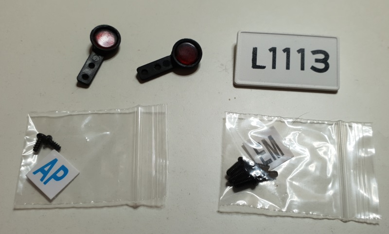

Beim einsortieren der überschüssigen Schraube MM stellte ich fest das diese anders ist als die bereits vorhandeen MM Schraube.

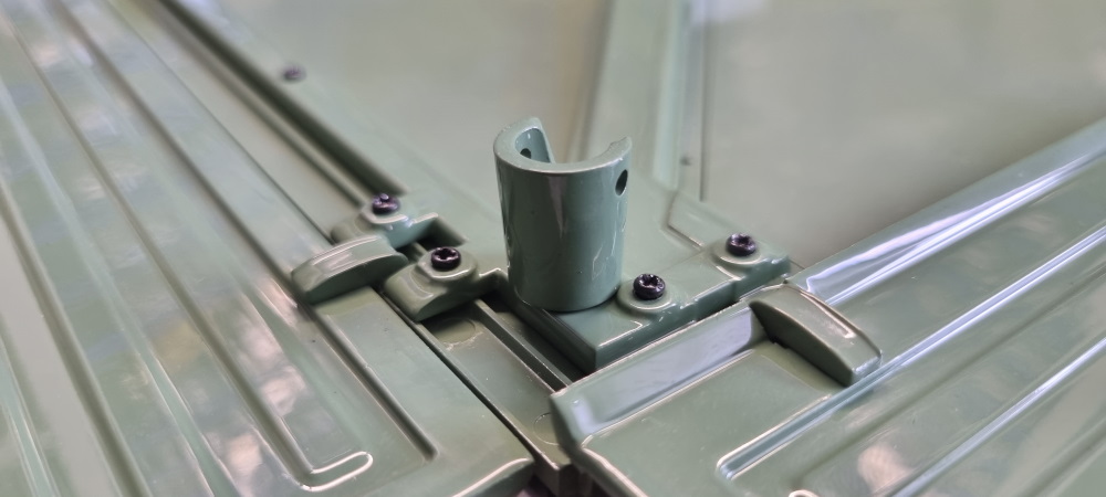

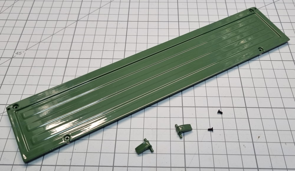

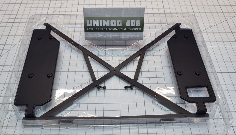

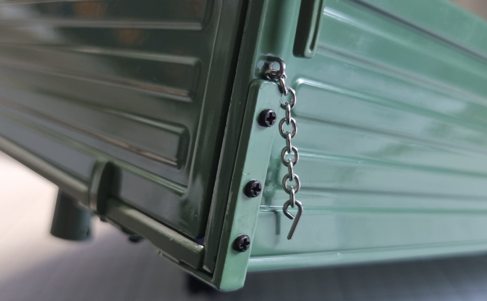

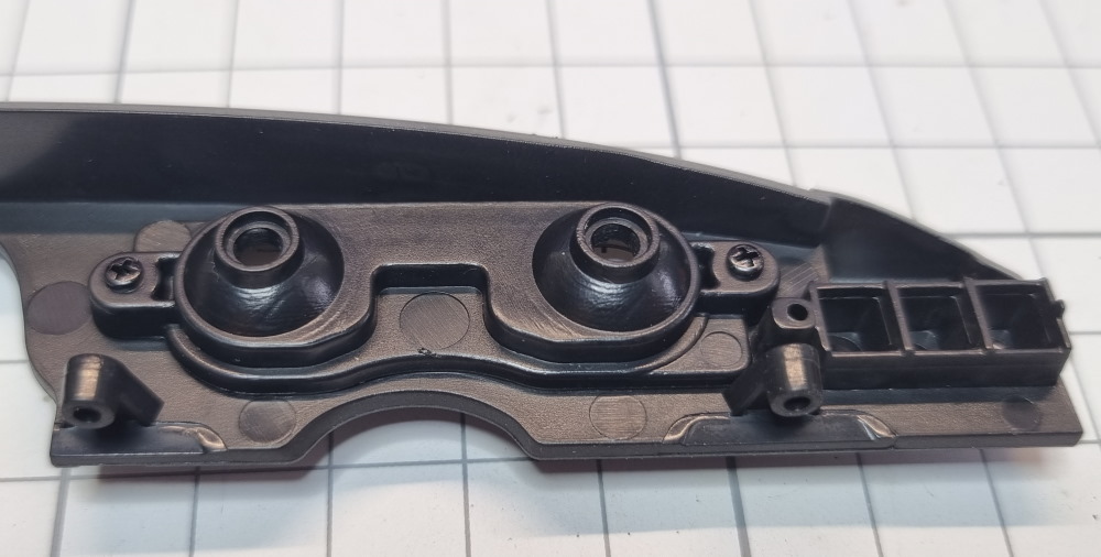

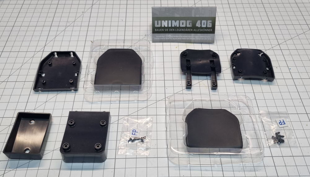

Geliefert wurden uns die Bauteile für die linke Seitenwand.
Im ersten Schritt und einzigen Schritt der Ausgabe 57 schrauben wir die beiden Scharniere an die Ladebordwand.
Die beiden Verriegelungsösen aus der Ausgabe 58 werden nun an die Ladebordwand der Ausgabe 57 befestigt.
Im letzten Schritt wird die Innenverkleidung aus Kunststoff aufgedrückt
Eine feine und saubere Sache da so keine sichbaren Schrauben das Gesamtbild stören

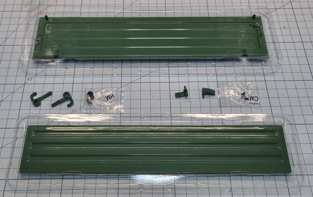

Mit diesen ärgerlichen Streckungen der Serie geht es leider weiter, denn die Ausgabe 59 liegt bereits hier und beinhaltet Teil 1 der rechten Ladebordwand.
Sobald die Nummer 60 da ist werde ich Euch diese zeigen.
Aber es geht genau so weiter, mit der 61 und 62 erhalten wir die vordere und mit der 63 und 64 die hintere Ladebordwand.
Richtig lustig wird es aber mit den darauffolgenden Ausgabe 65 bis 68, man beachte den Text ... gebaut wird erst wieder in der 69.
Und da immer nur 4 Ausgaben pro Lieferung kommen, im nächsten Monat also die Ausgaben 60 bis 63, im darauffolgenden Monat 64 bis 67, wird es für einen interessanten Baubericht echt mühselig werden.

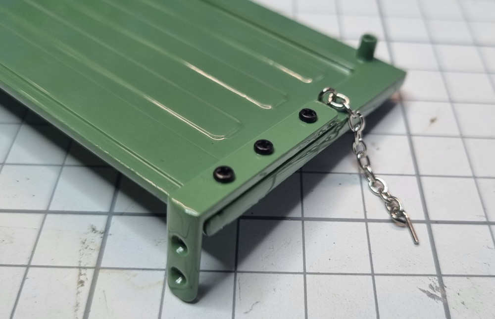

die nächste Lieferung von großen Grünen ist eingetroffen.
Wie ich bereits im vorherigen Beitrag schrieb, nichts spannendes.

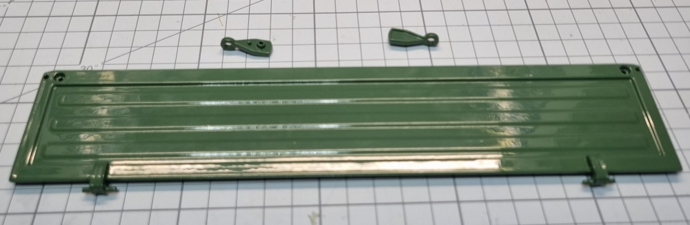

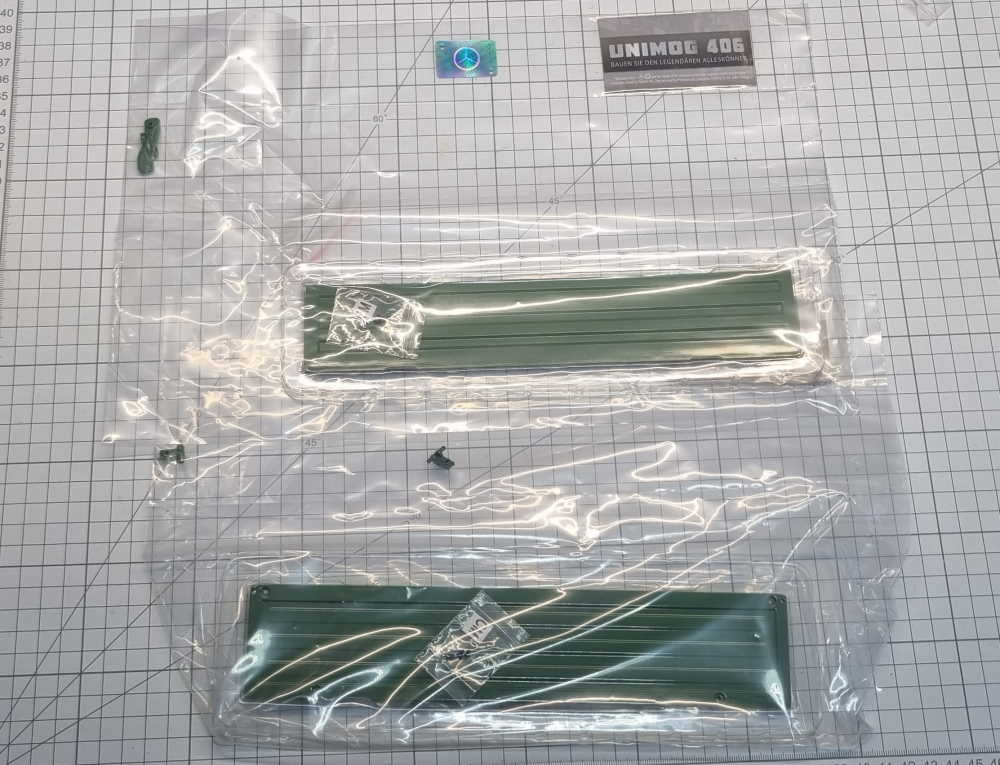

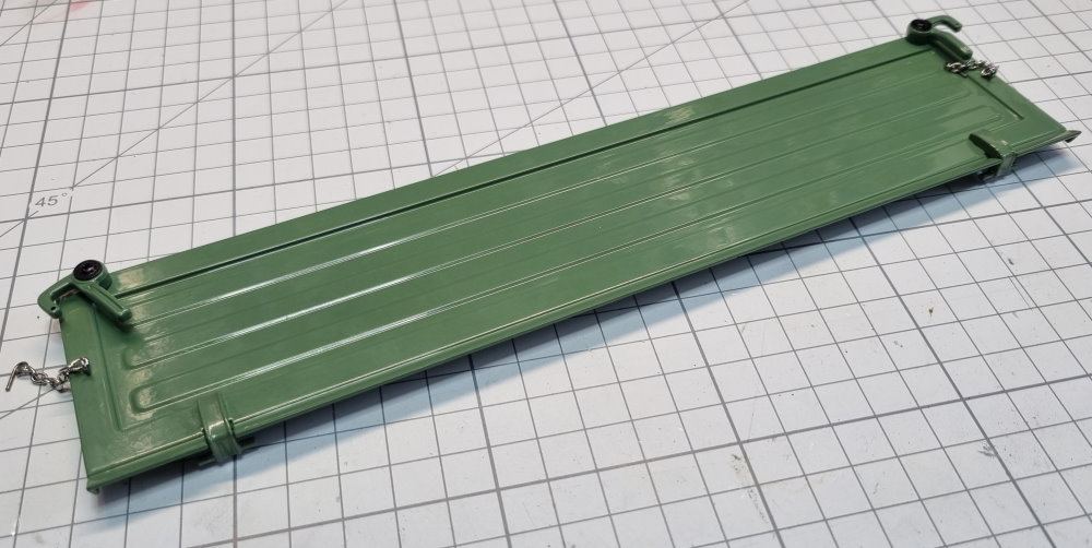

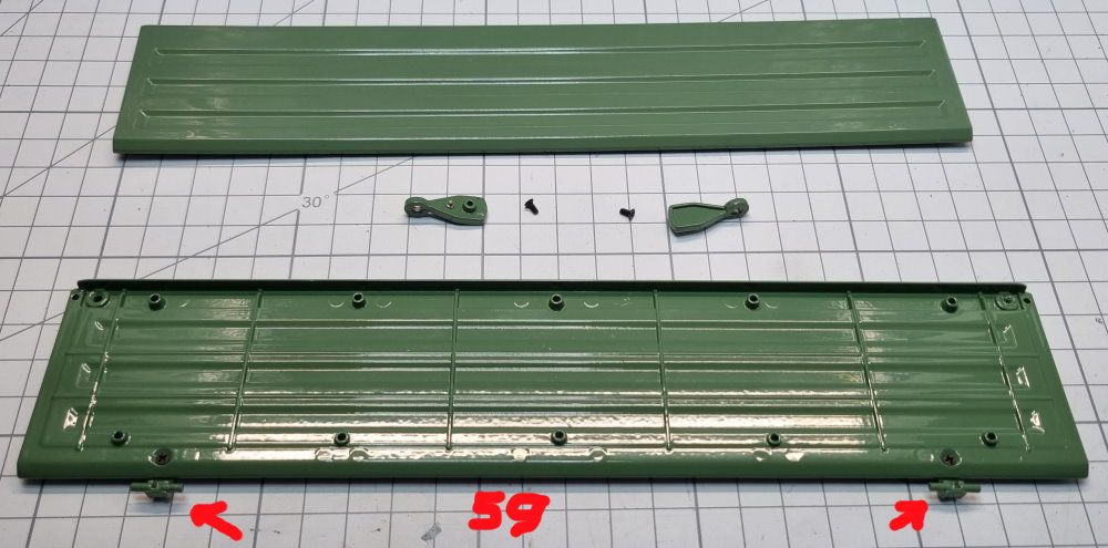

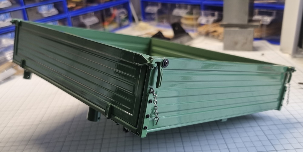

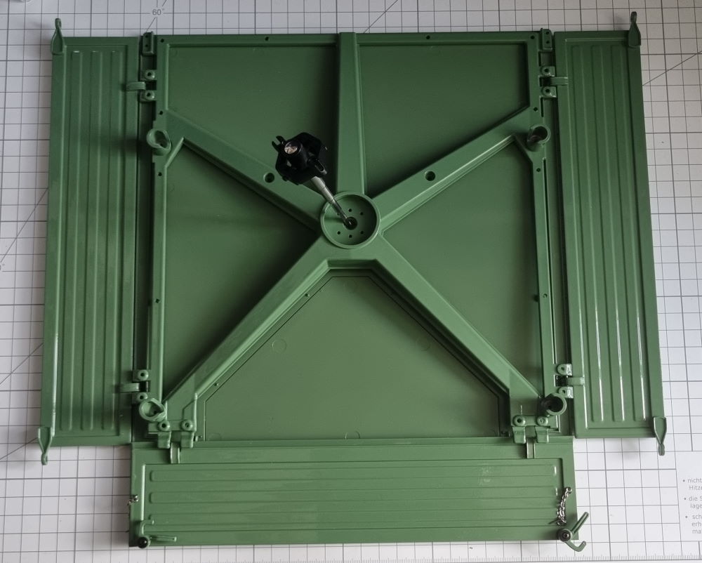

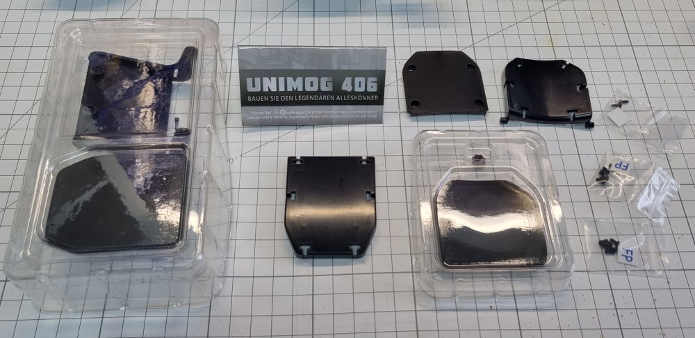

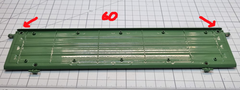

Mit der Ausgabe 60 konnten wir die zweite Ladebordwand fertigstellen.
Bei der Ausgabe 59 aus der vorherigen Lieferung werden die Scharniere angescheschraubt
und mit der 60 die oberen Aufnahmen und die Kunststoff Innenseite
Damit haben wir dann die beiden seitlichen Bordwände fertig

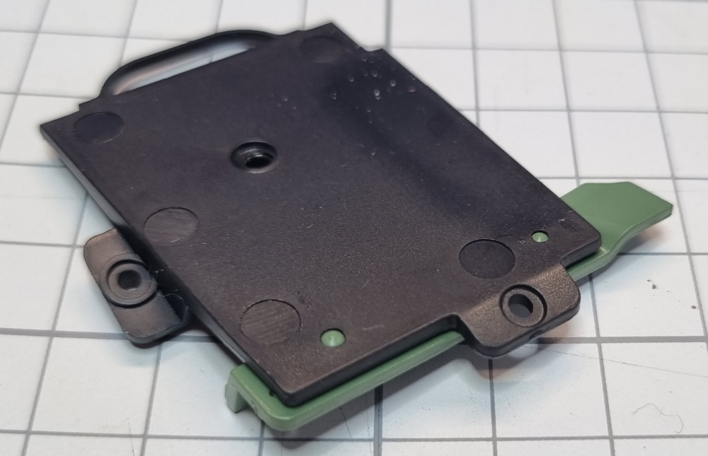

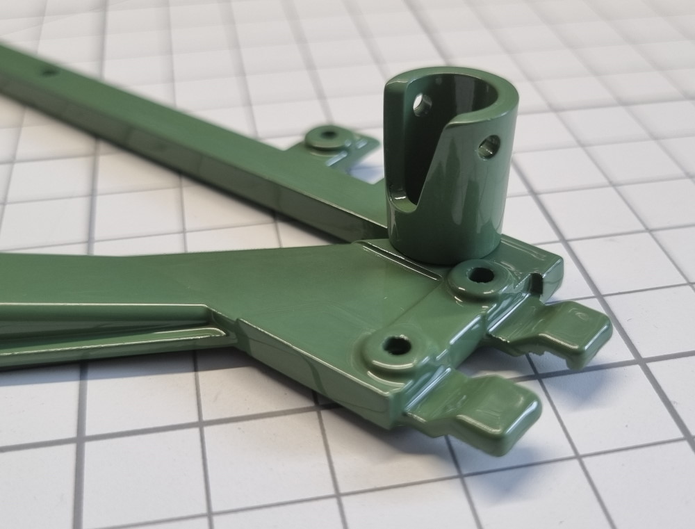

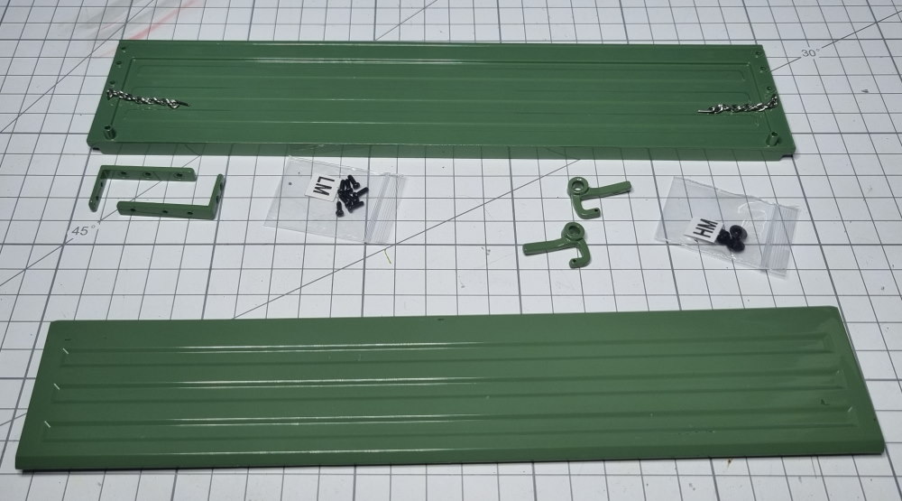

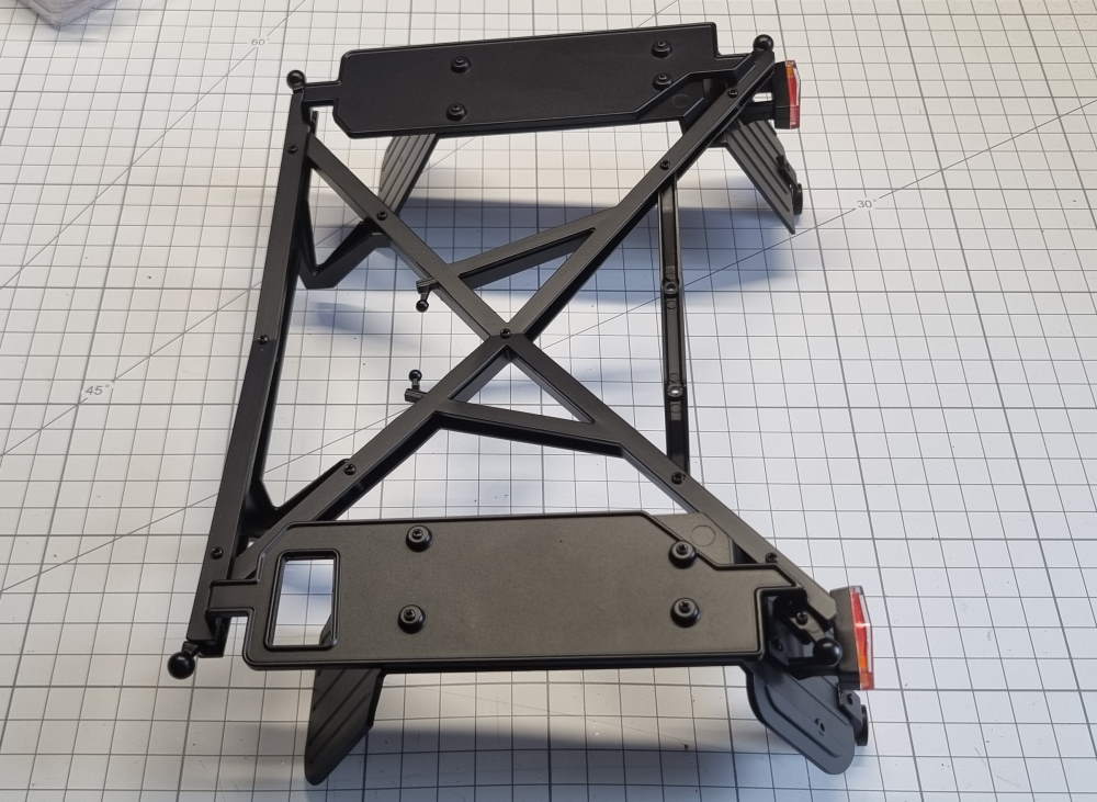

Mit der 61 und 62 bauen wir die feststehende Ladebordwand hinter der Kabine.
Das Spiel ist gleich auch wen hier andere Teile verbaut werden.
Bei der 61 werden die Winkel
und bei der 62 die Griffe angeschraubt sowie die Kunststoffinnenseite draufgesteckt.

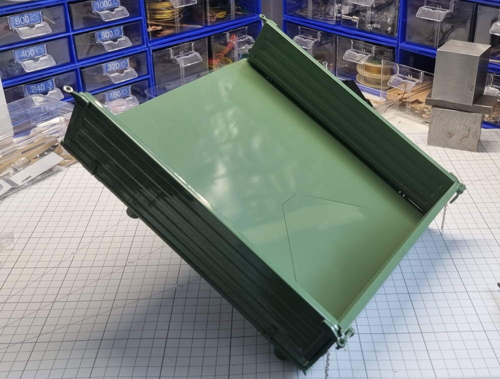

Nun haben wir 3 Seiten fertig

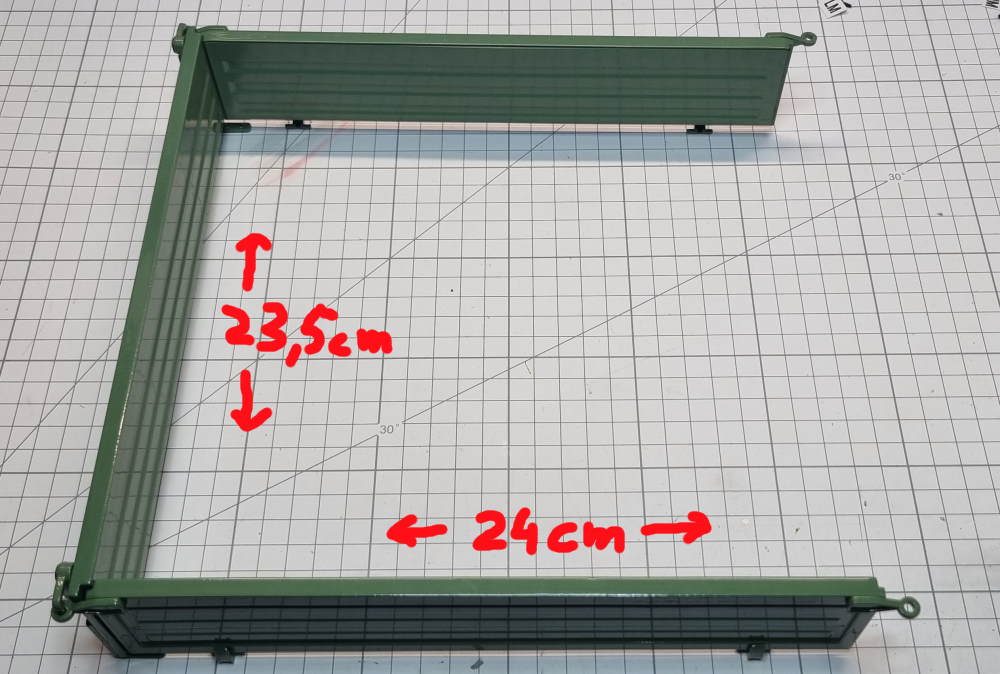

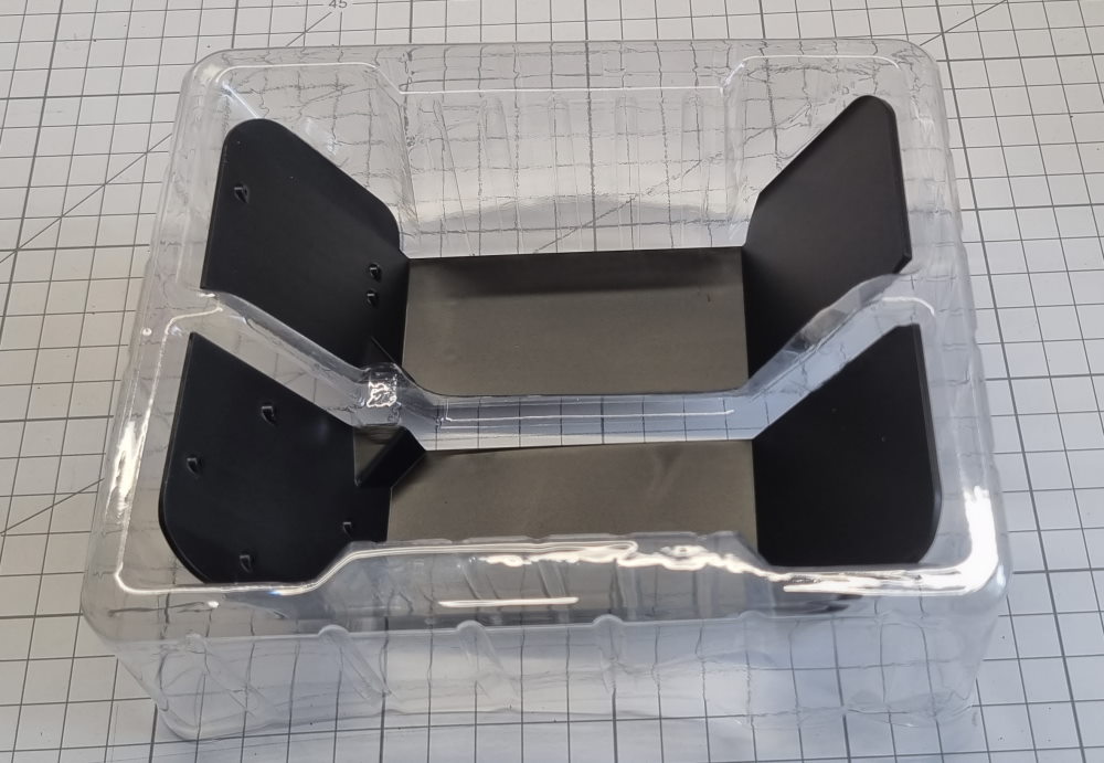

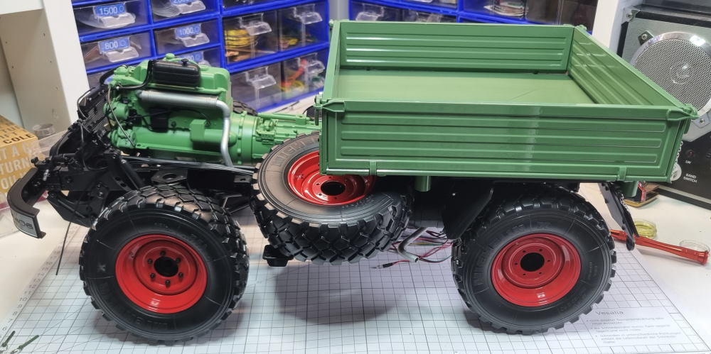

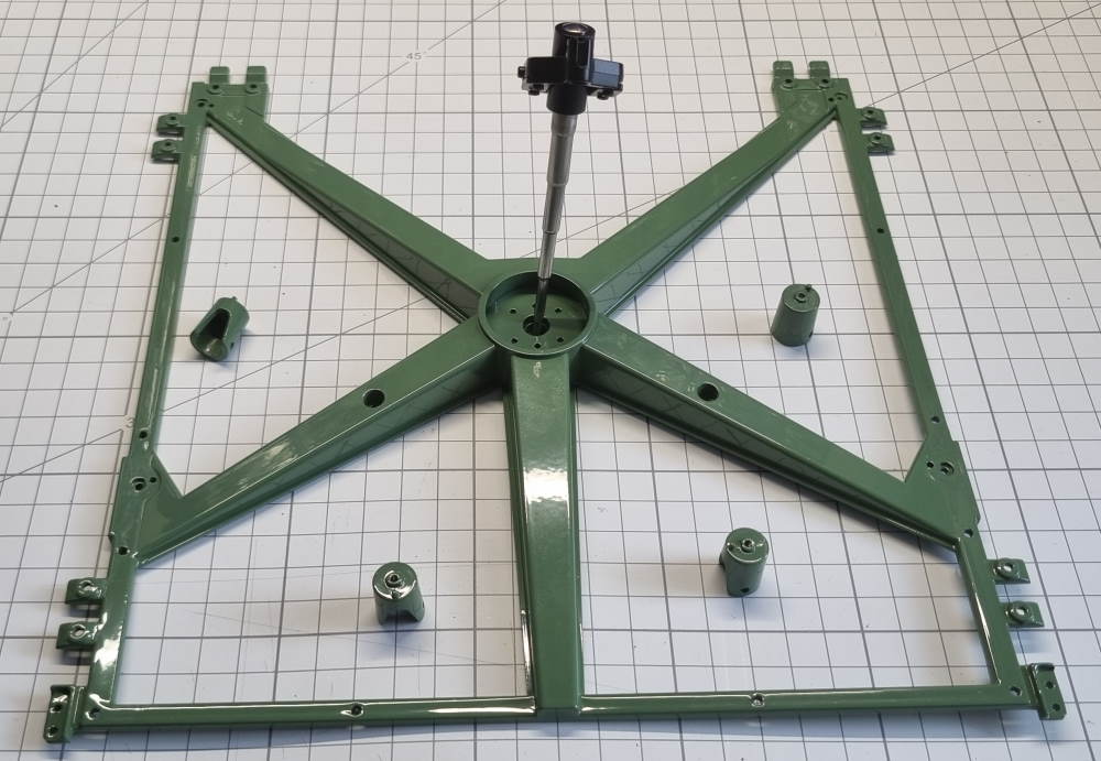

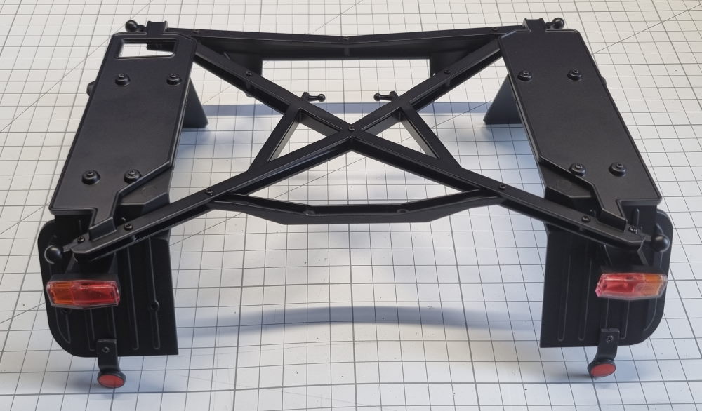

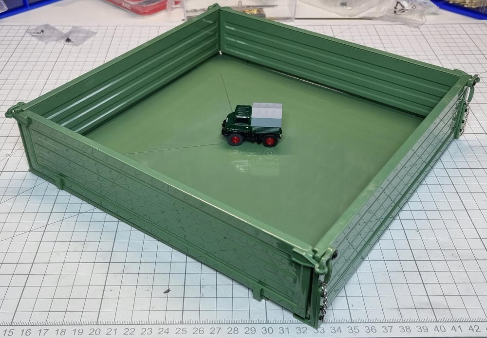

Man merkt was für ein riesen Teil das wird. Die innenmaße der Kippfläche betragen 23,5 x 24 cm.
Die 63 bringt die erste Hälfte der hinteren Klappbaren Bordwand, diese zeige ich Euch dann wenn die nächste Lieferung kommt.

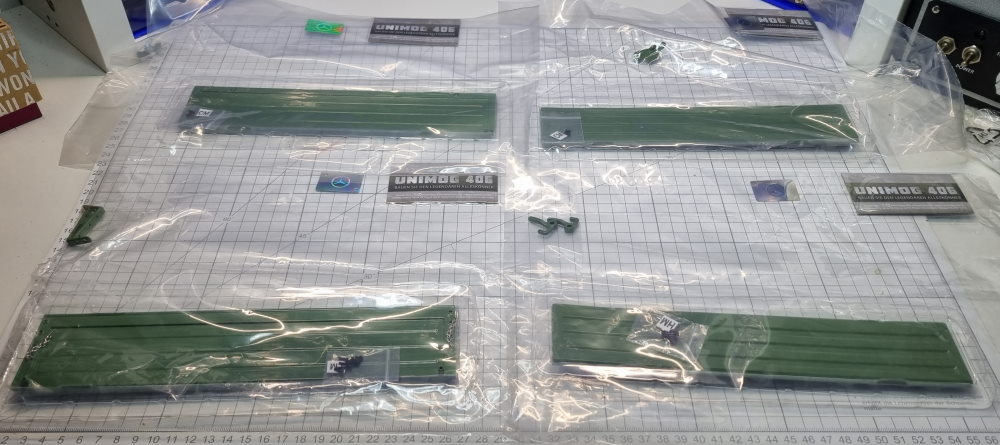

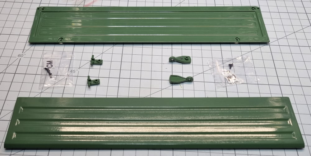

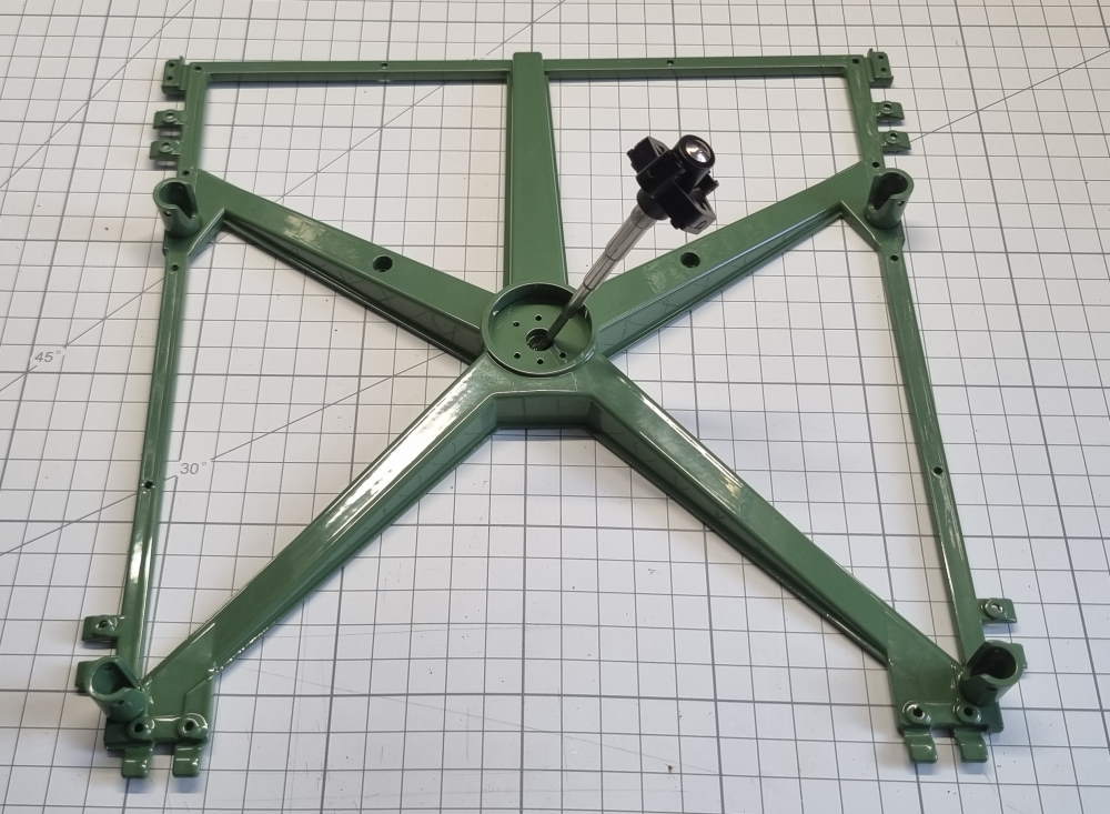

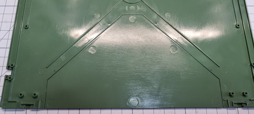

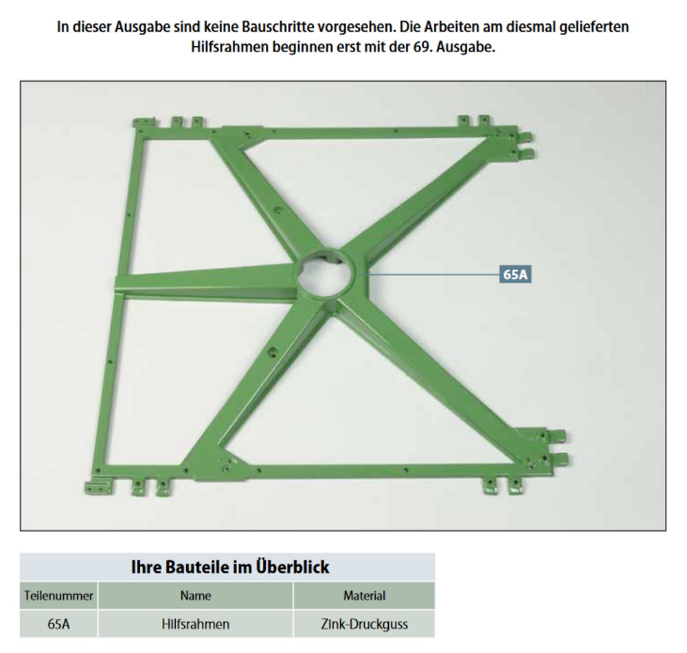

Holen wir die letzte Ausgabe 63 der vorherigen Lieferung nach und ergänzen sie mit der ersten Ausgabe, der Nummer 64 der aktuellen Lieferung.

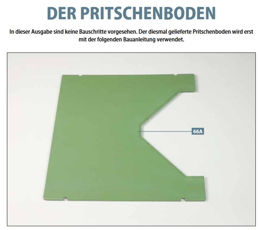

Nun werden die Vorstellungen recht kurz, es gibt nichts zu Schrauben, Stecken, Kleben oder Sonstiges.
Einfach nur die Teile anfassen, angucken und erfreut über die Größe staunen.
Ausgabe 65
Ausgabe 66
Ausgabe 67

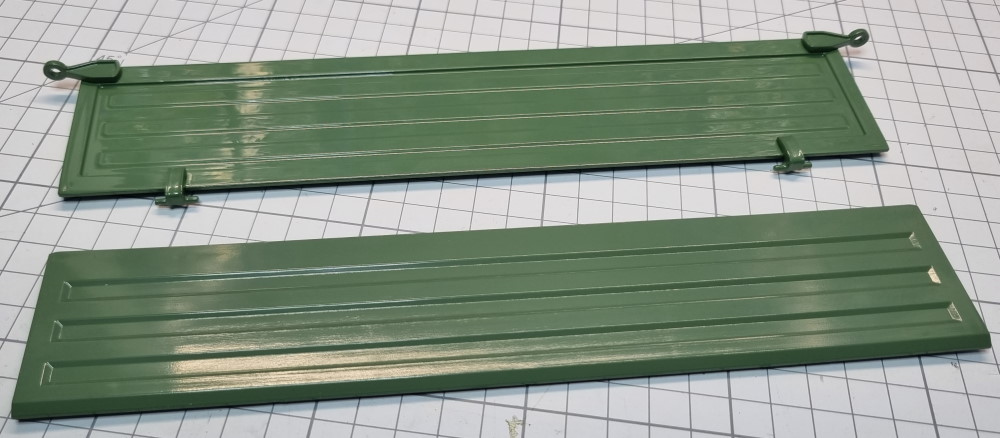

Die beiden Teile des Pritschenbodens werden einfach zusammengedrückt. Diese Verbindung hält ausgesprochen gut.
Nur warum müssen das zwei Teile sein?
Ich weiß nicht wozu das beim Original so ist aber da hier keine Funktion dahintersteckt hätte die Bodenplatten auch aus einem Stück mit entsprechender Fuge sein können.
Hier mal die Spielfläche für meinen kleinen RC Unimog in 1:87 provisorisch zusammengestellt.

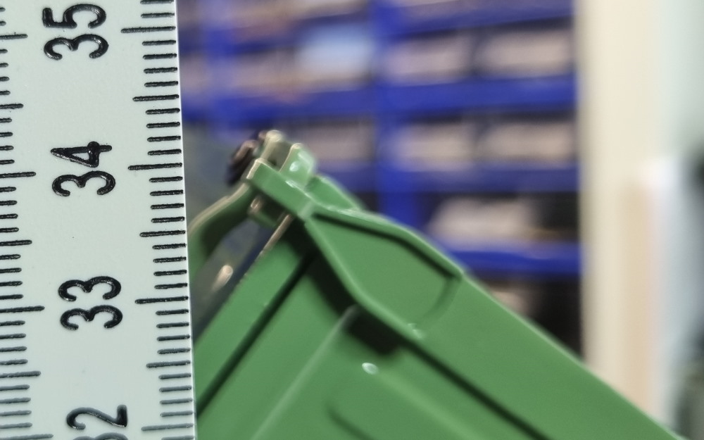

Bei der vorderen feststehenden Bordwand ist mir aufgefallen das diese, auf der Homepage, zur Kabine erhöht ist.
Die Anfrage bei Hachette ergab folgendes:
"Die Erhöhung der Frontwand war auf dem Prototyp eingebaut. Im späteren Verlauf der Entwicklung haben wir es entfernt, da der original 406er diese nicht hatte."

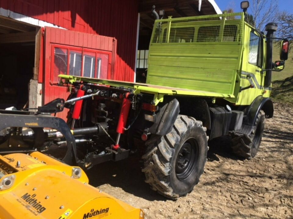

Hallo Marek,
das "herausnehmbare" Segment im Pritschenboden konnte man als Extra bei Mercedes bestellen; diese Variante war vor allem für landwirtschaftlich genutzte Fahrzeuge gedacht und sorgt für die nötige Freigängkeit von Geräten, die an die (auf Wunsch lieferbare) Heckhydraulik angehängt waren - das ganze sieht dann so aus:
In Verbindung mit einer Kipp-Pritsche (und die hat ja unser Modell) habe ich diese Variante allerdungs noch nie in Natura gesehen...
Die höhere Rückwand gab es auf Wunsch in verschiedenen Ausführungen und Höhen - je nach Einsatzwunsch; "den" Unimog (egal aus welcher Baureihe) gibt es sowieso nicht, da eigentlich jedes Fahrzeug ganz nach Kundenwunsch individuell ausgestattet produziert wurde.
mfg Michael

Danke für die Info, da wird es ja richtig spannend ob doch noch ein Heckkraftheber kommt.
Die auf dem Kopf stehende Zugvorrichtung ließ dies ja auch schon vermuten.

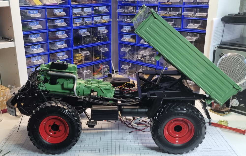

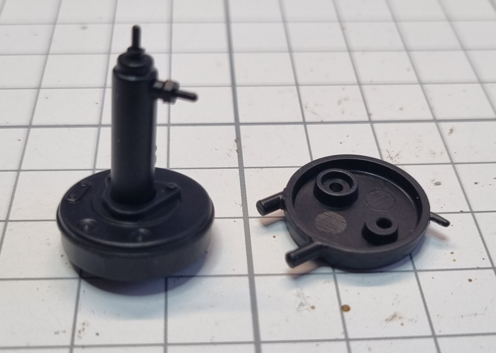

Mit der Nummer 68 haben wir den Hydraulikstempel erhalten.
Er läuft sehr schwergängig aber so wird die Pritsche dann auch wohl oben bleiben.
Und alle Teile verbaut

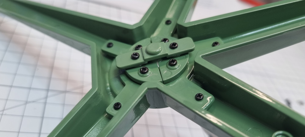

76
Donnerstag, 2. Juni 2022, 18:39

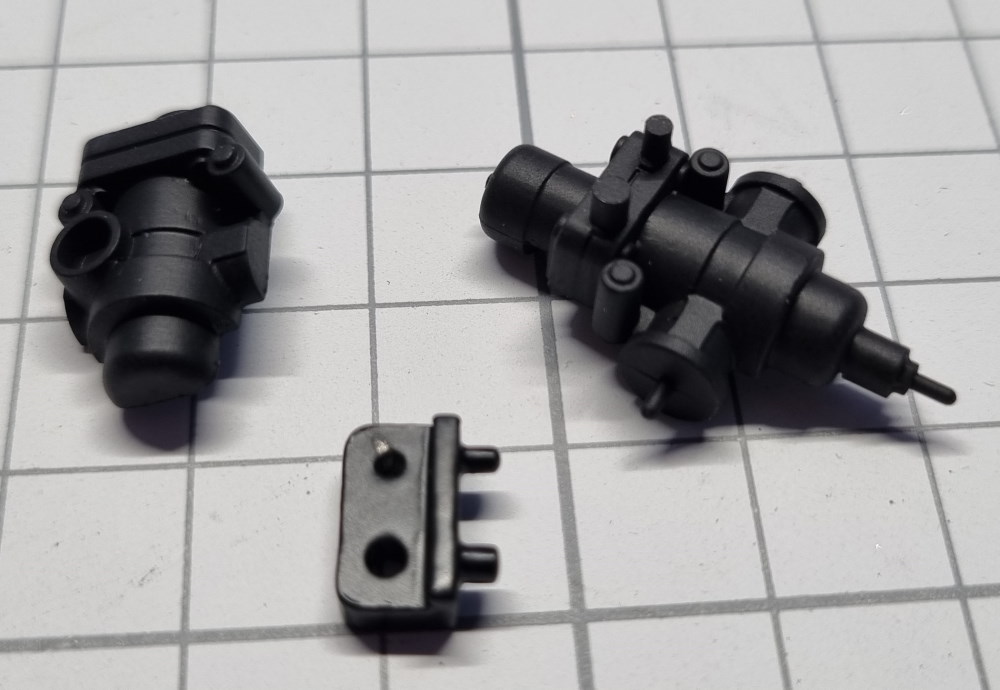

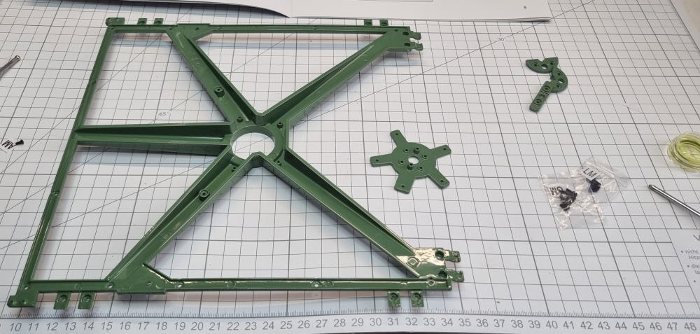

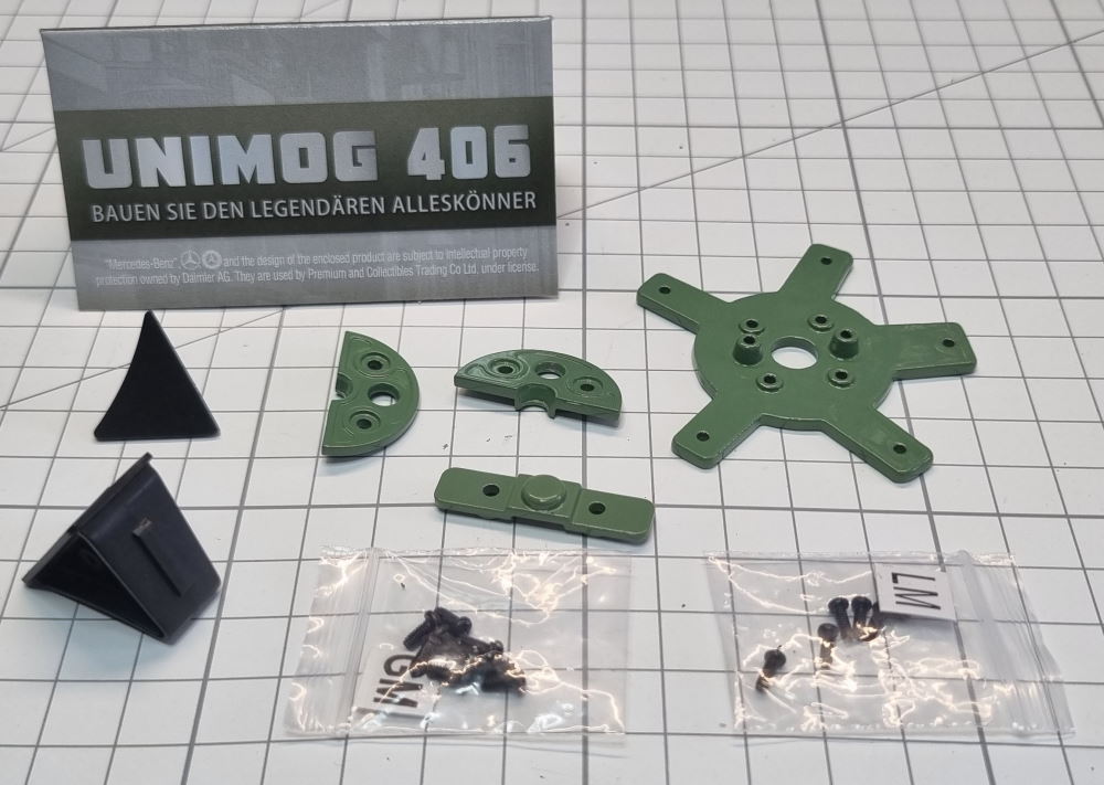

Ausgabe 69

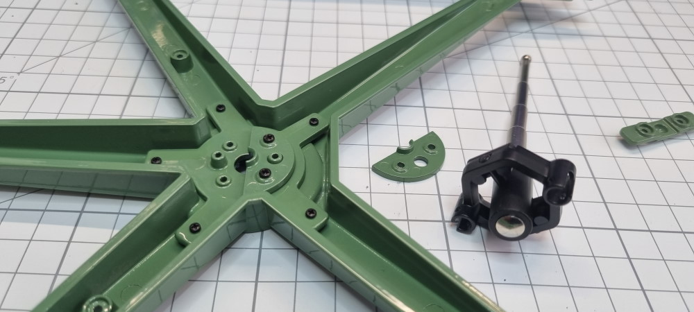

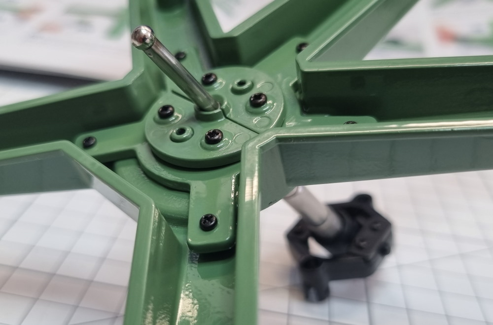

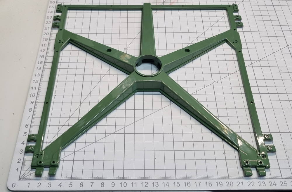

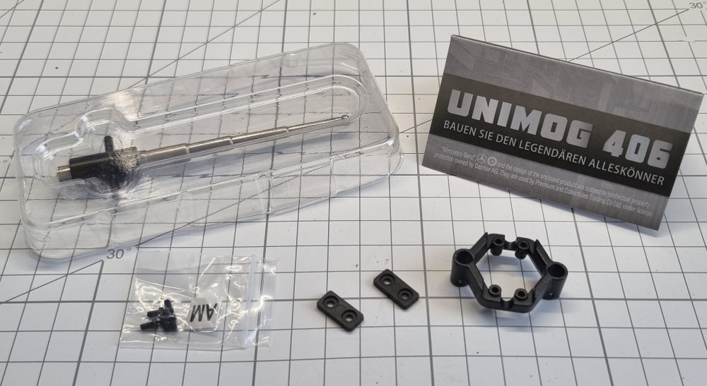

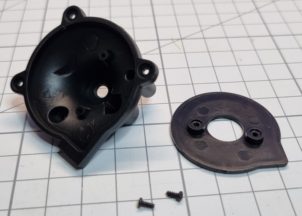

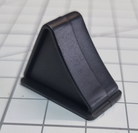

Mit der Ausgabe 69 kam die Halterung / Aufnahme für den Hydraulikstempel.
Im ersten Schritt stecken wir den Bremsschuh zusammen
Dann schrauben wir den Stern an den Rahmen der Pritsche.
Nun folgen die halben Scheiben für die Aufnahme des Stempelkopfes
und zum Schluss eine Abdeckung

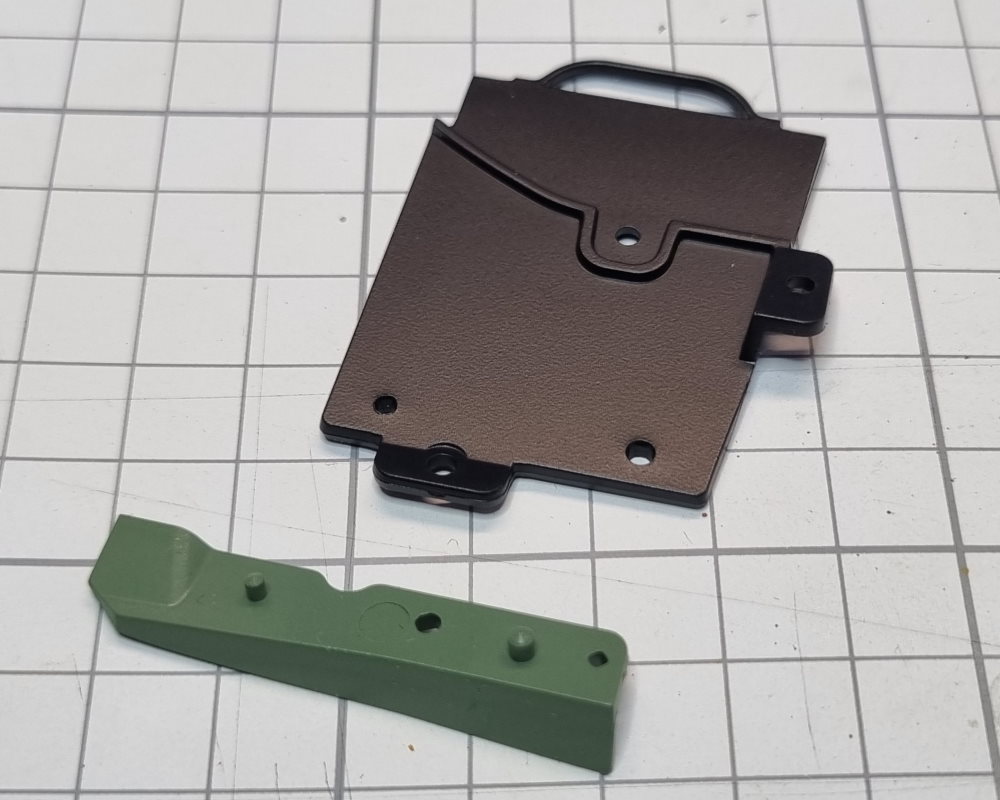

Ausgabe 70
hm... ich liebe solche Ausgaben...
Hätten Sie wenigstens den Bremsschuh aus der 69 hier reingelegt, dann hätte man zumindest was zum zusammenstecken.

Donnerstag, 2. Juni 2022, 18:44

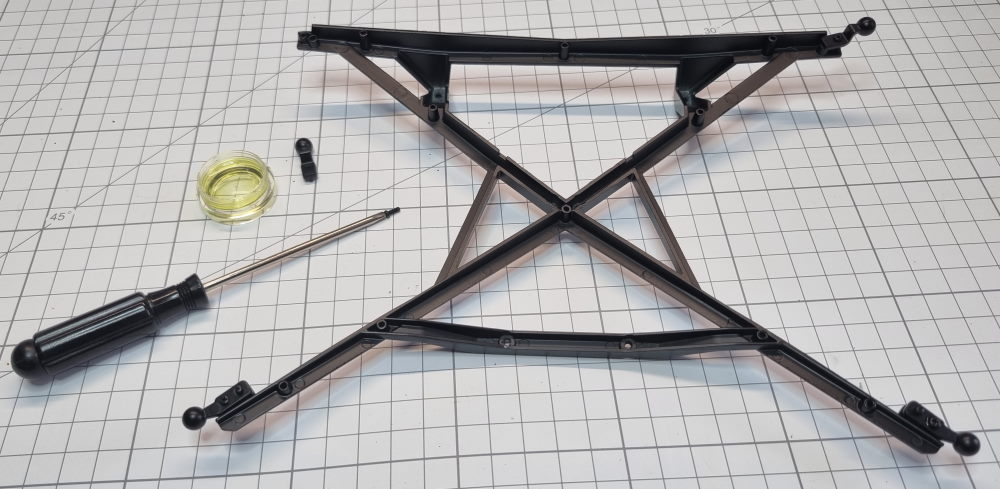

Ausgabe 71
Wir bauen den Hilfsrahmen zusammen
Im ersten Schritt schrauben wir die 4 Kugelköpfe an den Enden des Rahmens.
Nun kann der Rahmen aus der Nummer 70 mit 10 Schrauben montiert werden

da Du im 87er Bereich zu Hause bist, wird Dir mein Vorhaben sicher gefallen.
Ich will eine kleine Teststrecke auf der Kippmulde für meinen 87er RC Unimog erstellen.

Ausgabe 72

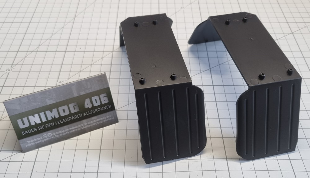

Es geht weiter mit der Ausgabe Nummer 72, den hinteren Kotflügeln.
Ich liebe es wenn ich die Bauanleitung aufschlage und dann das sehe!
Beiträge: 12 655
83
Samstag, 25. Juni 2022, 17:05

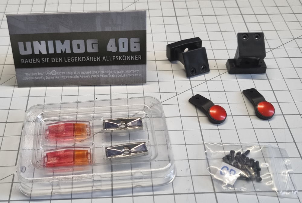

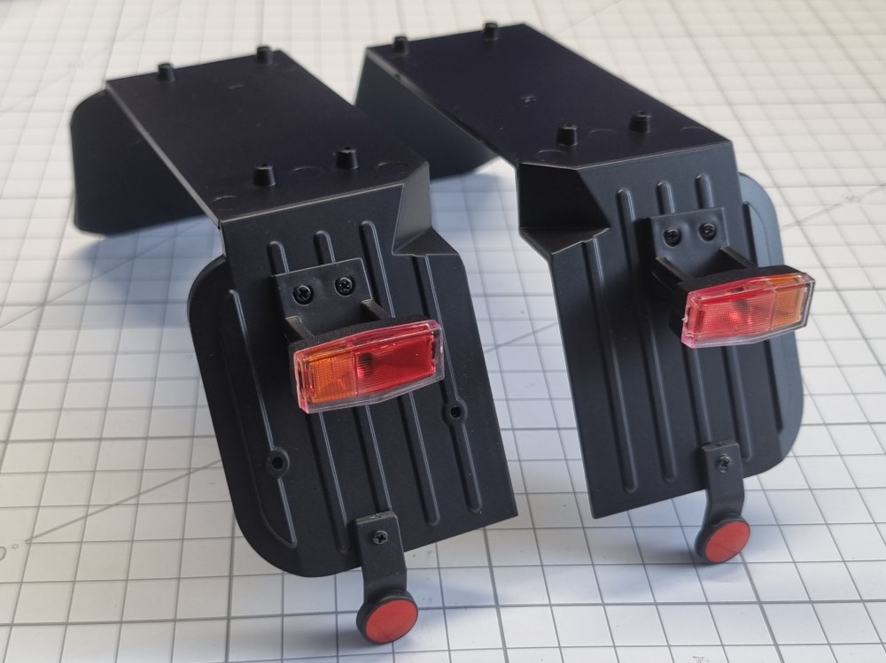

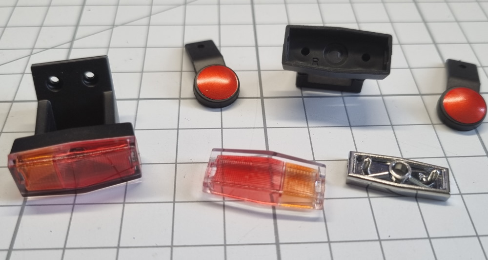

Ausgabe 73

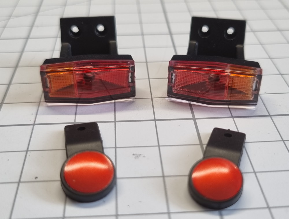

Ausgabe 73, die Rücklichter.
Wäre es wirklich so schlimm die Kotflügel zusammen mit den Rücklichtern in eine Ausgabe zu packen?
Das Katzenauge ist semi schön...
bei einem 1:8er Modell wäre hier bestimmt mehr möglich, selbst beim 1:12er Kurzhauber ging es besser.
Die Rücklichter werden einfach zusammengesteckt
Und an die Kotflügel geschraubt.
Nun können die Kotflügel an den Hilfsrahmen montiert werden.

Ausgabe 74
Die Ausgabe 74 brachte uns die Kugelkopfaufnahmen, Kennzeichen und Kleinteile
Wir können die Pritsche zusammenbauen und beginnen mit der Montage der Kugelkopfaufnahmen.
Nun wird die Bodenplatte mit den Seitenwänden auf den Tisch gelegt und mit dem Rahmen verschraubt.
24 Schrauben weiter steht unsere Pritsche nun vor uns.
Jetzt kommt etwas an diesen Serien, was ich gleich nach den Streckungen am liebsten habe. Der Rückbau.
Warum sollen solche Teile erst angebaut werden um sie dann wieder zu demontieren? Es ist einfach Frustrierend.
Also Winkel wieder runter und an den Rahmen geschraubt und anschließend die Stirnwand wieder montiert.
Nun wird der Hilfsrahmen mit den Kotflügeln aufgelegt, der Hydraulikstempel zusammengedrückt und mit den Bolzen in den Kugelaufnahmen gesichert.
Ich konnte mich nicht beherschen und musste den Rahmen, die Räder und die nun fertige Pritsche mal zusammenstellen.
Mit Pritsche hoch hat der U 406 eine stolze Größe
Und auch mit Pritsche runter sieht alles super aus. Auch mein Plan, das Ersatzrad unter die Pritsche zu legen wird klappen.

Ausgabe 75

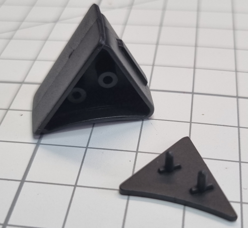

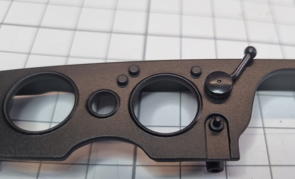

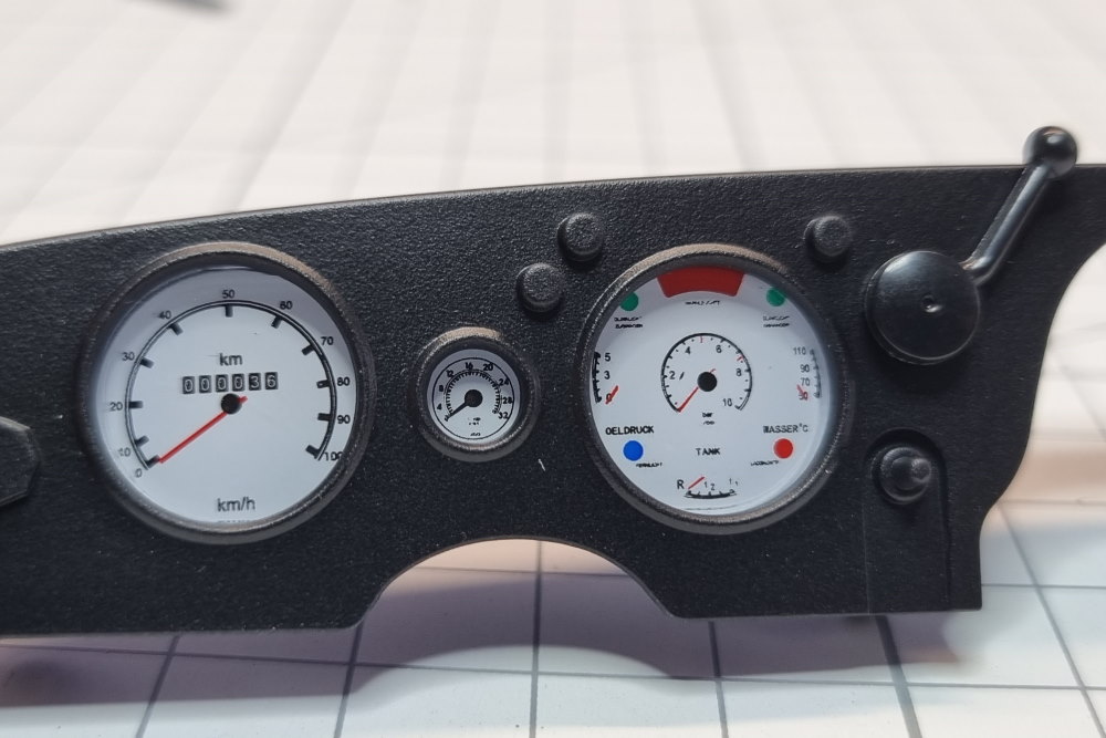

Wir beginnen mit der Ausgabe 75 mit der Fahrerkabine und hier das Armaturenbrett.
Es muss nur der kleine Hebel eingesteckt werden fertig.
Ich will mich ja nicht beschweren immerhin konnten wir zumindest einen kleinen Hebel einstecken aber etwas mehr hätte es auch sein dürfen.

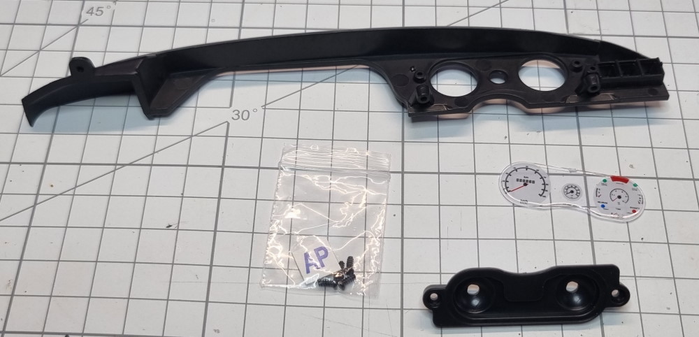

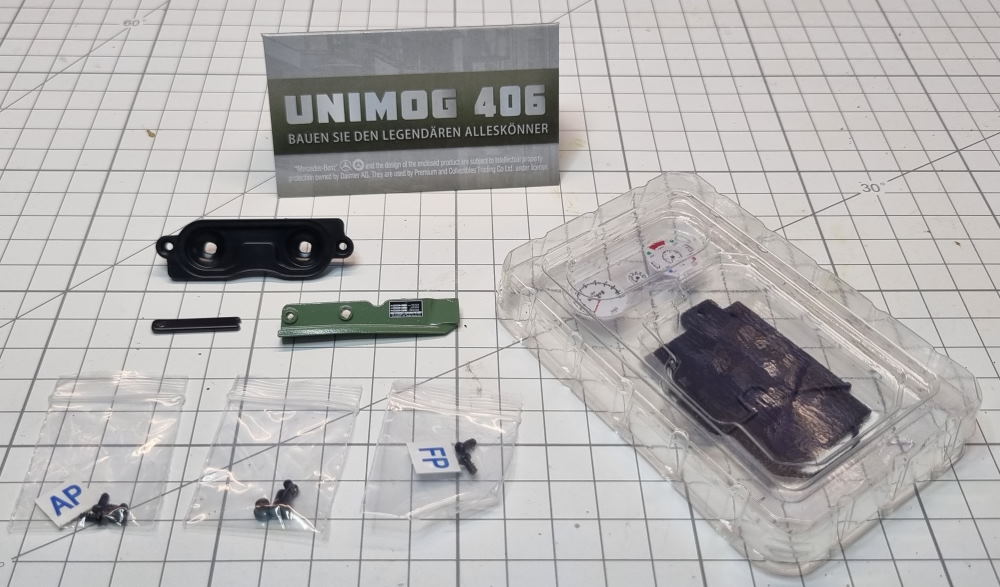

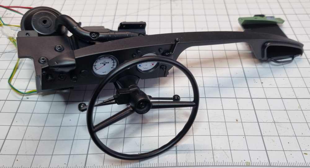

Ausgabe 76
Es soll auch hier weitergehen, wie es zu dieser kleinen Verzögerung kam seht ihr bei Ausgabe 79.

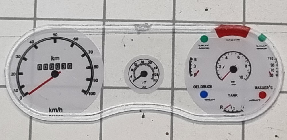

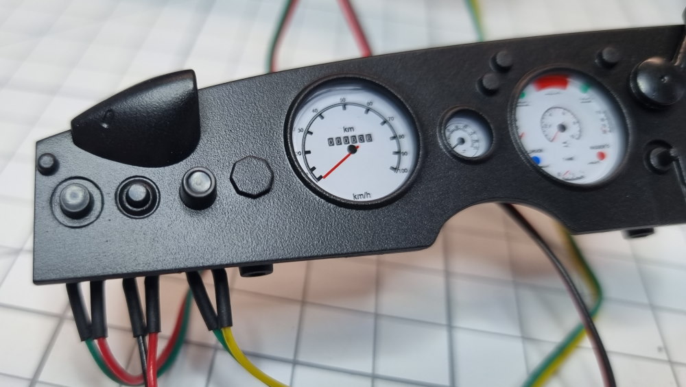

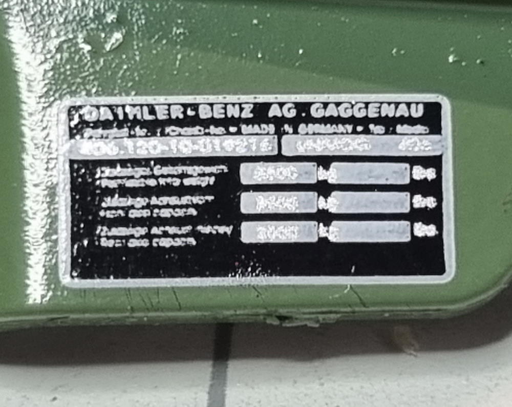

In der 76 haben wir nun Teile des Instrumententrägers sowie den Boden vom Handschuhfach erhalten.
Auf dem kleinen Rahmenstück ist ein Typenschild aufgedruckt, im Makro nicht sehr schön aber in Originalgröße wirklich gelungen, die kleinen Zahlen sehen wirklich aus wie eingeschlagen.
Warum der Boden vom Handschuhfach in einen Blister muss, ich weiß es nicht.
Die Zifferntafel ist aber recht gut gedruckt.
Diese wird nun zusammen mit der Leuchteneinheit von hinten ans Armaturenbrett geschraubt.
Der Boden wird mit dem kleinen Rahmenteil zusammengesteckt und unter das HAndschuhfach geschraubt.

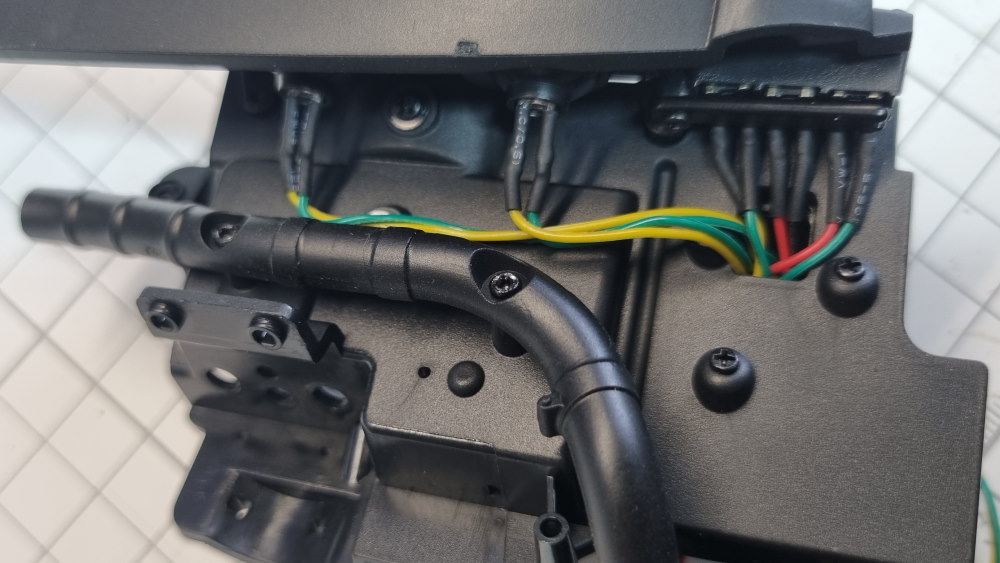

Nun kommen die Kabel und Schalter aus der Ausgabe 51 an ihren Platz
Ich dachte erst ich kann alles so montieren aber das ist einfach zu umständlich.
Also habe ich den Tank wieder geöffnet und die Kabel aus der Platine herausgezogen.
Beiträge: 12 655
87
Freitag, 23. September 2022, 15:43
Ausgabe 77 + 78

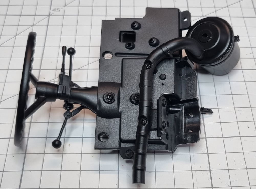

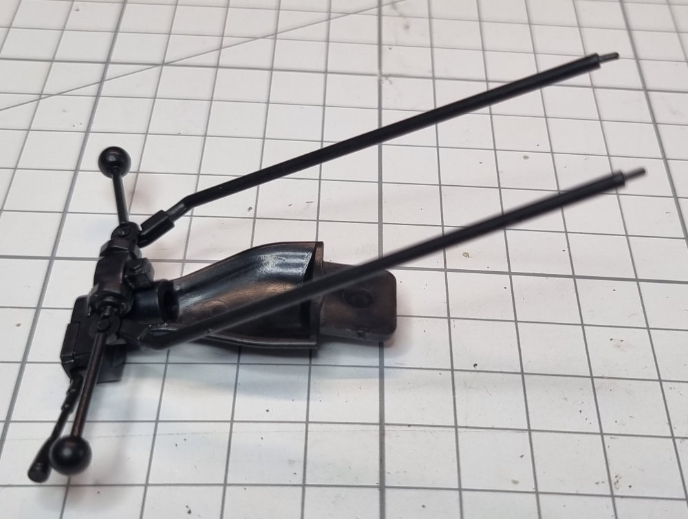

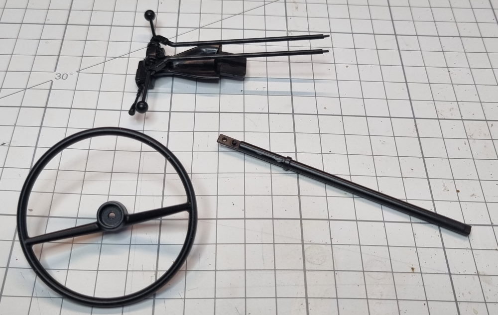

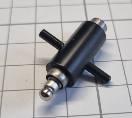

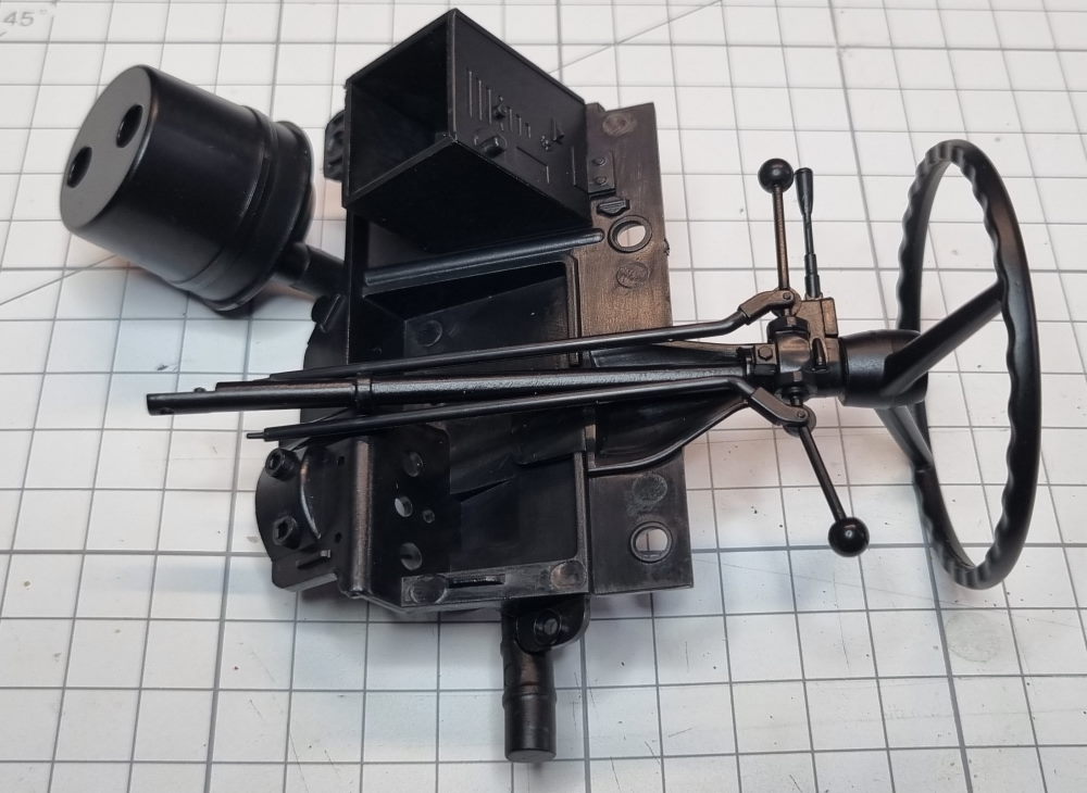

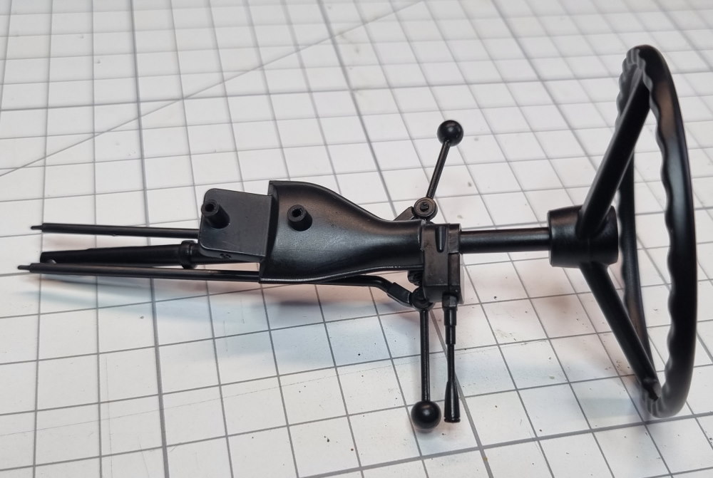

Mit der 77 haben wir die Lenksäulenverkleidungsowie diverse Hebel erhalten.
Wie die Hebel und Gestänge richtig montiert werden sollen war aus der Anleitung nicht so deutlich zu erkennen.
Ich habe sie natürlich falsch herum angebaut.
So ist es richtig
Nun kommt das Lenkrad aus der zweiten Ausgabe ins Spiel.

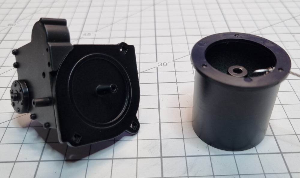

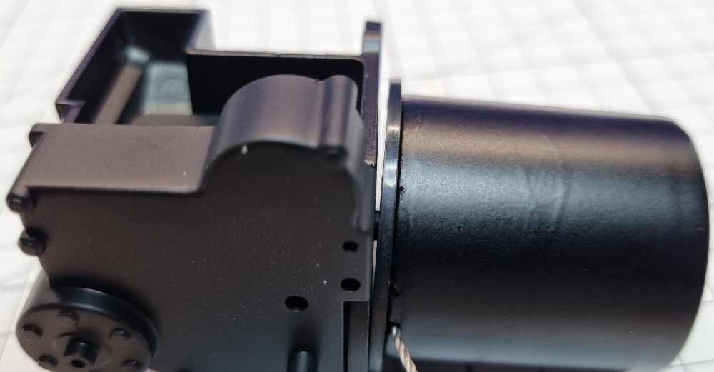

Und weiter geht mit Ausgabe 78, dem Luftfilter samt Heizung.
Die Bauteile sind schnell zusammen gefügt udn alles kann mit der Lenksäule verbunden werden.

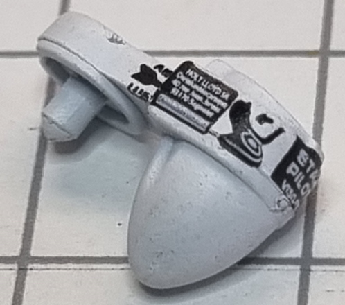

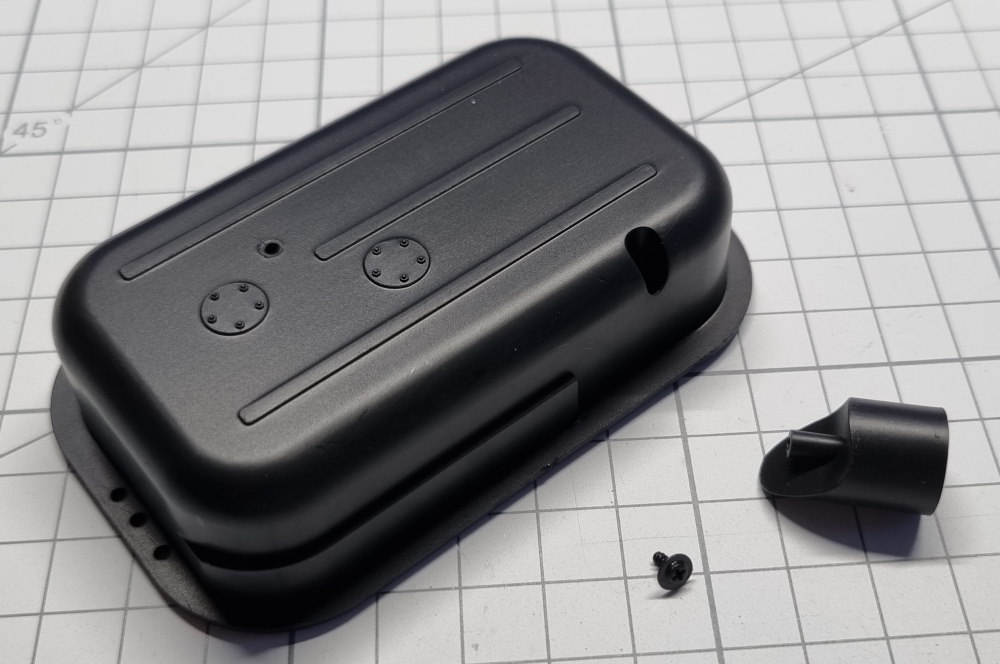

Die Ausgabe 79 brachte uns Kleinteile für die Feuerwand im Motorraum.
Die Weißen Teile sehen im Makro unschön aus, sind aber in Originalgröße wirklich gut getroffen. Makroaufnahmen sind wirklich Grauenhaft.
Und drei Kleinteile im Blister mit Deckel.
Nun der Grund für die Verzögerung des Bauberichtes. Ein Bauteil wurde doppelt geliefert.
Ein Anderes fehlte.
Also Mail an Hachette geschrieben und Ersatz war unterwegs.
Nun konnte alles an seinen vorgesehenen Platz gebracht werden.

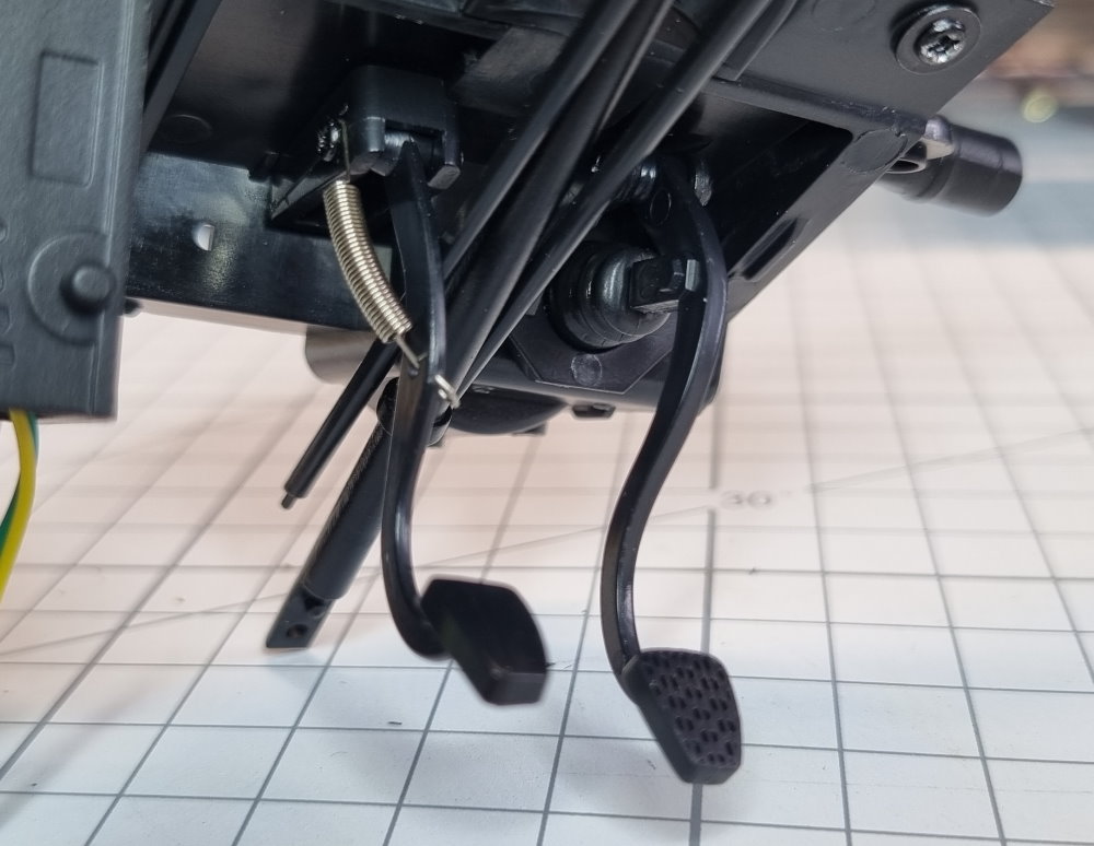

Ausgabe 80

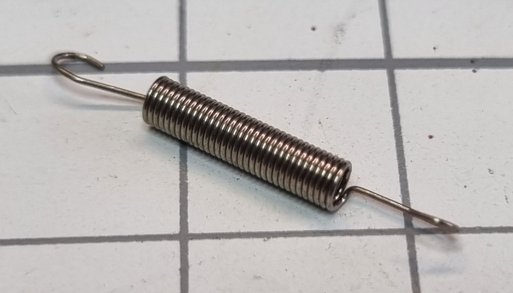

Die Pedalerie
Eine Feder, die sich merkwürdig motieren lies.
Hier gibt es in einer späteren Ausgabe Ersatz mit einer neuen Feder die anders gebogen ist.
Da bei mir die Funktion gegeben ist, weiß ich noch nicht ob ich diese austauschen werde.

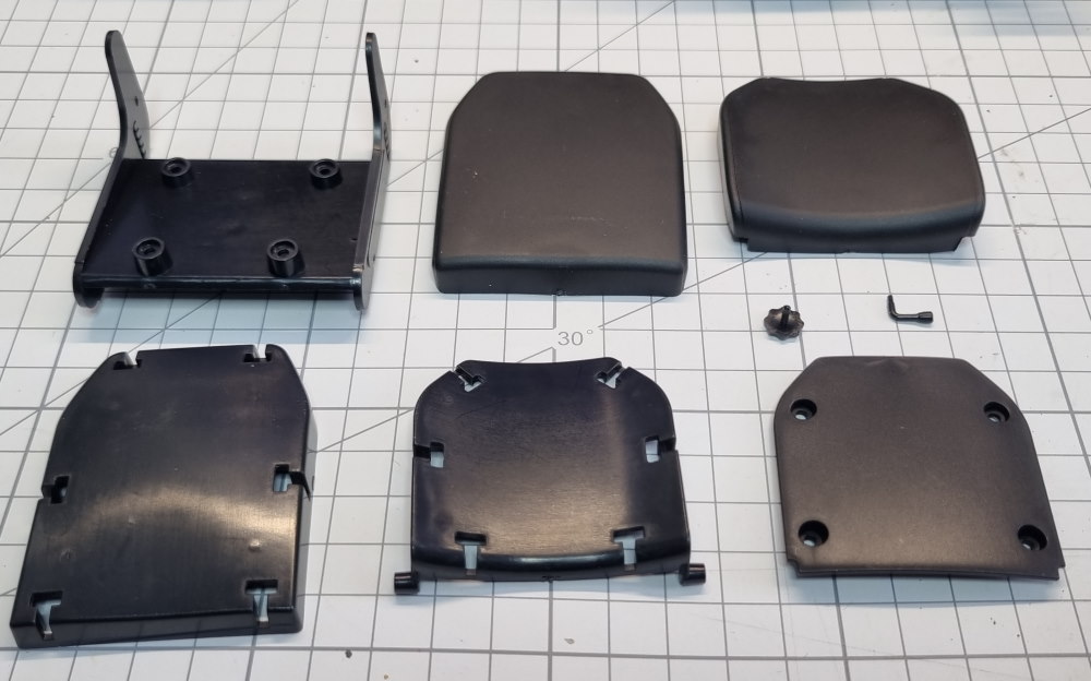

Ausgabe 81 + 82 + 83 + 84

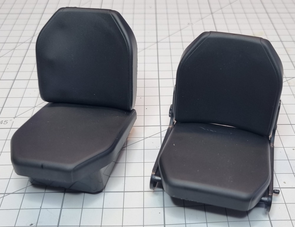

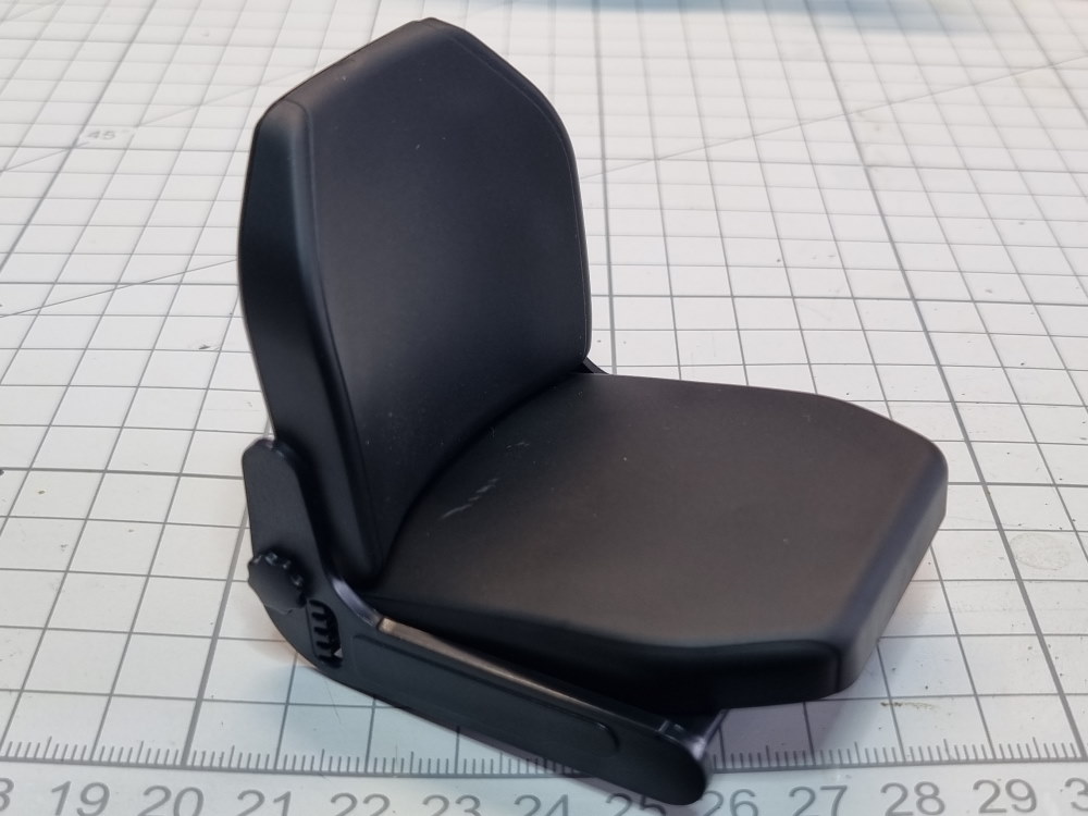

Mit den Ausgaben 81 und 82 haben wir den Fahrersitz und mit der 83 und 84 den Platz für den Beifahrer erhalten.
Die Gummibezüge sind wiedermal jeweils in einem eigenen Blister verpackt.
Zum Zusammenbau gibt es nichts weiter zu sagen, alles relativ unspektakulär.
Der Beifahrersitz
Warum hier ein separates Werkzeugfach unter den Sitz montiert wird, ich weiß es nicht.
Der Sitz ist später fest un die Bodengruppe montiert und das Werkzeugfach für nichts nutzbar.
Hier beide Sitze zusammen.
