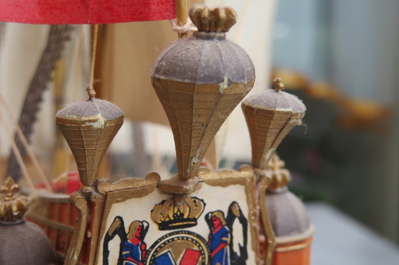

Merci merci!
Ich habe mich über das fusseln bei meiner Bounty sehr geärgert.
gerade wenn man nah ran geht. So mit bloßem Augo sieht man nichts. Aber wehe man geht ran mit der Lupe.
Wie fertigst du die kleinen einfach Blöcke?

Die bekomme ich im Onlineshop (www.elde-modellbau.com) Hergestellt werden die von KORABEL und sind CNC-gefertigt. Zugegebenermaßen sind die nicht ganz billig, sind aber extrem sauber gearbeitet und sehen richtig geil aus. Ich beziehe da die Größen 3mm, 3,5mm, 4mm und 5mm. Die kleinen 2mm Blöcke, von denen ich bei meinen Modellen am meisten brauche, kaufe ich bei www.hobby-lobby-modellbau.com. Da sind sie preiswerter und werden dann von mir noch etwas nachbearbeitet.

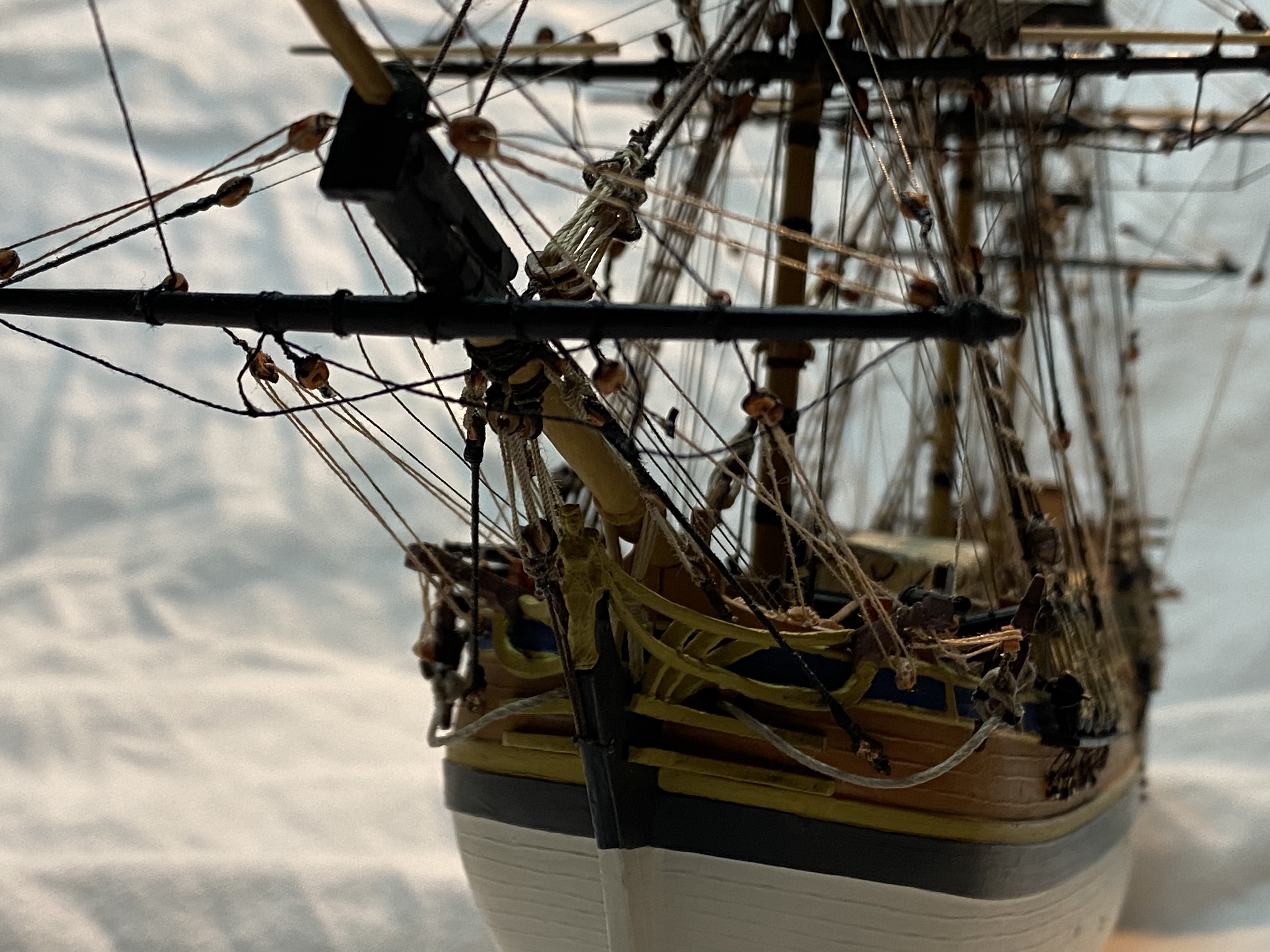

Heute gibt es nur ein kleines Update
Das Backstag ist fertig
Und ich habe die Ladetakel gebaut
.. und schon verabschiede ich mich wieder! :wink:

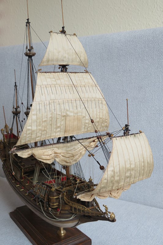

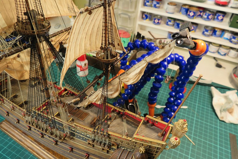

Neuigkeiten von meiner Couronne. Es geht an die Segel!
Als erstes habe ich mir Schablonen aus Pappe geschnitten und die Form auf dünnen Stoff übertragen. Ich weis, das viele Baumwolle für zu grob für solche Modelle erachten, aber ich mag die leicht rustikale Struktur, die aus etwas Abstand eh kaum noch zu sehen ist. Daher habe ich mich für Batist entschieden.
Danach gings für die Segel für fast eine Woche ins Kaffeebad chillen. Für mich als bekennenden Koffeinjunkie war das schon echt hart das kostbare Nass für "sowas" zu verwenden, aber was tut man nicht alles für die lieben kleinen Baumwollracker! :kaffee:

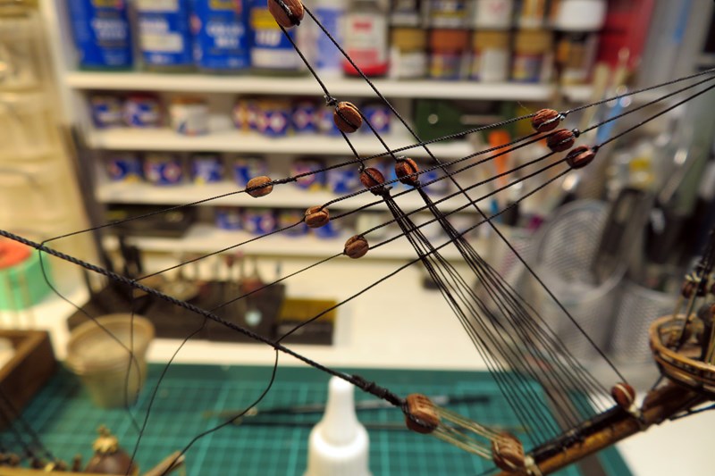

Dann ging der Takelspaß los. Ich habe mich entschlossen, einige (vor allem die unteren) Segel gerefft darzustellen um so etwas den Blick auf das Deck freizugeben. Das ist natürlich mit Baumwolle nicht ganz so einfach, aber di Option mit Tempotaschentüchern kam für mich nicht in Frage weil ich keinen Materialmix bei den Segeln wollte. Also habe ich geknetet und gefaltet und geschnürt und, und und ...
Jedenfalls bin ich mir dem Ergebnis am Ende ganz zufrieden.
Beim Befestigen der Rahen am Mast war mir meine neue "helfende Hand" extrem nützlich.
So kann ich also jetzt vermelden das Spriet- und Fockmast fast fertig getakelt sind. Es fehlen lediglich die Schoten am Focksegel sowie die ganzen Brassen. Auf die werde ich mich als nächstes stürzen.
Unten am Mast wirds langsam eng für meine Wurstfinger. Da heißt es Ruhe bewahren! Vielleich zieh ich mir noch den kalten Kaffee vom Segelfärben rein! So `ne abgestandene kalte Plörre ist doch das Größte!!! ;) :verrückt: :abhau:

Ich hätte erwartet das die Segel nach dem 1-wöchigen Kaffeebad sehr viel dunkler sein sollten, aber der Farbton gefällt... Hast Du Erfahrungen mit Schwarztee zum Segel färben?
Wie hast Du die Segel denn in Form gebracht, bzw. hinbekommen das die Ihre Form auch behalten?

Hallo Jan, danke auch an dich. Zum Kaffeebad - Also ich wasche die Segel nach dem Färben noch einmal sehr gründlich unter klarem Wasser aus. Sonst werden die Segel fleckig, wenn ich sie später mit Textilversteifer behandle. Beim Ausspülen geht dann noch eine menge Kaffee wieder raus. Zurück bleibt der sanfte Beigeton. Mit Tee habe ich auch schon rumprobiert. da wurde mir der Farbton aber etwas zu rötlich. Lag vielleicht auch an der Teesorte, keine Ahnung. (Bei mir wars Earl Grey)

Meine Erfahrung: längeres einweichen bringt keine Verdunklung. Es gibt möglicherweise so etwas wie eine Obergrenze der Aufnahmefähigkeit des Materials. Tee tendiert tatsächlich ins Rötliche. Ich verwende British Breakfast Tea. Der ist schwarz wie die Nacht.

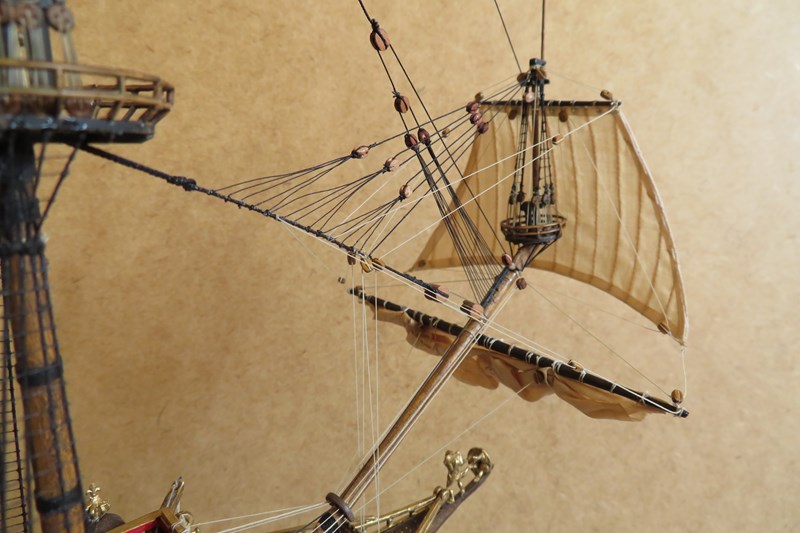

Nach einiger Zeit will ich euch wieder auf dem Laufenden halten, was meine Couronne angeht. Die Takelung ist voran geschritten. Alle Segel sind jetzt an ihrem Platz. Die unteren Segel habe ich geborgen dargestellt, um den Blick aufs Deck frei zu geben. Das Formen der Segel und der anschließende "Usedlook" hat einiges an Zeit gekostet. Dafür sieht jetzt alles schön verranzt und verwittert aus. Beim Montieren der Rahen kann ich dieses blaue Tentakelungetüm (siehe Fotos) nur empfehlen. Das ersetzt nicht nur die dritte sondern auch noch die vierte und fünfte Hand :thumbsup:
In der nächsten Zeit geht es mit dem Takeln von Groß- und Besanmast weiter. Bis dahin hier noch ein paar Bilder:

Irgendwie habe ich nach dem Färben den Faden verloren...hast du bei den gesetzten Segeln die Segelbahnen dann auch noch genäht, Liektau usw.???

Aaaalso die Segel mach ich folgendermaßen:
Ich schneide mir Pappschablonen und zeichne die Segel auf dünnen weißen Baumwollstoff. Dann nähe ich die Bahnen ( in dem Fall 7mm breit). Dann gehts für mehrere Tage in die Kaffeplörre. Es ist wichtig als Garn für die Bahnen auch Baumwolle und kein Polyester zu nehmen, sonst färben die nicht mit durch. Wenn der Stoff einen schönen Beigeton angenommen hat, wird der äußere Rand mit etwa 2mm Zugabe mit verdünnten Ponal eingepinselt und nach dem Trocknen ausgeschnitten. Dadurch franzen die Ränder nicht aus. Die äußeren 2mm werden umgeschlagen und mit Ponal festgeklebt. Kann man auch nähen, ist aber bei dieser Größe meiner Meinung nach zu viel des Guten. Für die Verstärkung der Reffbändsel und den Stoßlappen klebe ich entsprechende Stoffstreifen auf. Ich färbe deshalb immer etwas mehr Stoff. Dann klebe ich mit 0,1mm Garn die kleinen Laschen für die Bulins an die Kanten. Nun kommt das Liektau aus 0,25mm Garn, welches ich wieder mit Ponal einmal umlaufend an die Kante klebe. Nach der Montage am Mast gehe ich noch mal mit Tamiya Weathering Pigmenten drüber um das ganze noch etwas einzuschmuddeln. Das Ergebnis siehst du auf den Bildern. Ich hoffe, ich konnte dir alles nachvollziehbar erklären.

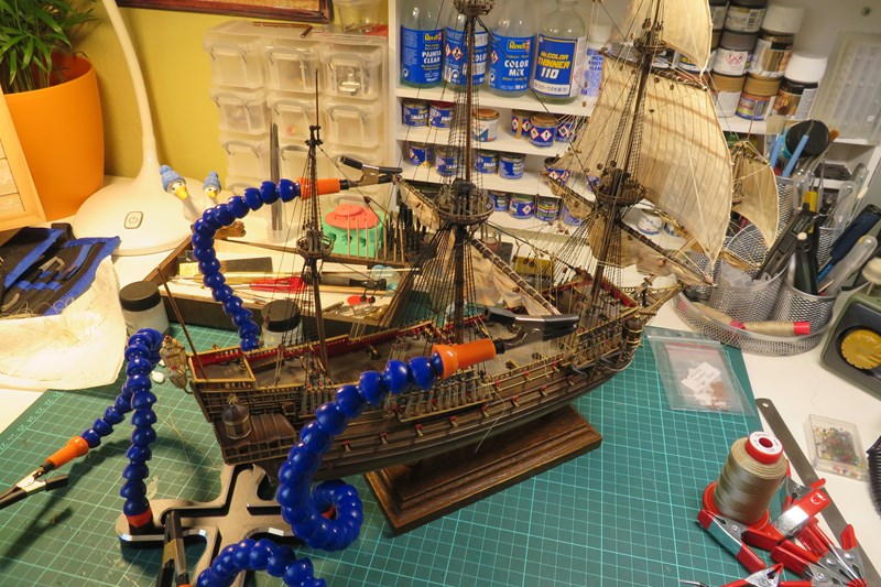

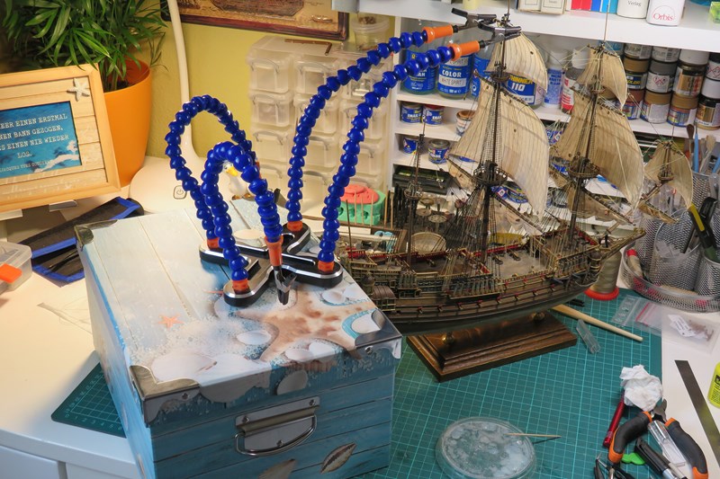

Was ist denn das für eine Krake, die deine 5 Hände ersetzt? Sieht interessant aus das Teil.
VG Christian
:ahoi: :ahoi: :ahoi: :ahoi:
Im Bau:Le Glorieux 1:150
auf Werft (in Wartestellung) die Preussen 1:150
84
Donnerstag, 9. Juni 2022, 17:46
Moin Christian
Das Teil ist `ne Haltehilfe. Hat 4 Arme, je 30cm mit einer isolierten Krokoklemme dran. Die kannst du durch die Kugelgelenke schön in alle Richtungen drehen und verbiegen. Die Gelenke sind ziemlich straff, so da alles, was du damit festklemmst, recht stabil ist. Der Fuß ist aus Aluminium. Ich finde das Ding viel besser wie diese Metallteile mit Lupe.

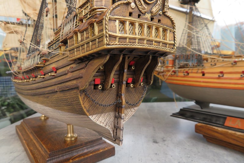

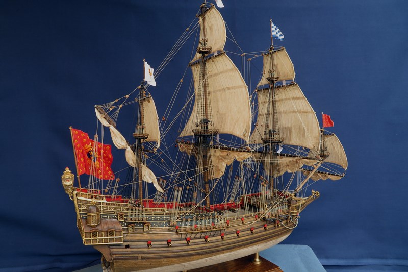

Es ist vollbracht! Ich habe die Couronne fertig bekommen. Die letzten Takel sind gesetzt, die Flaggen angebracht und das Namensschild gebastelt.
Alles in allem bin ich recht zufrieden, was aus diesem doch recht problematischen Bausatz entstanden ist - zumindest im Rahmen meiner Möglichkeiten. Um euch das zu verdeutlichen, habe ich mal ein paar Vergleichsfotos gemacht. Ich habe nämlich noch die Couronne von vor 25 Jahren, die komplett OoB gebaut habe inklusive der hellerschen Farbangaben. Ich denke die wesentlichen baulichen Veränderungen sind auf den Bildern ersichtlich
Hier jetzt die finalen Bilder. Für alle Interessierten habe ich eine ausführliche Fotoreihe mit Detailaufnahmen in die Bildergalerie gestellt

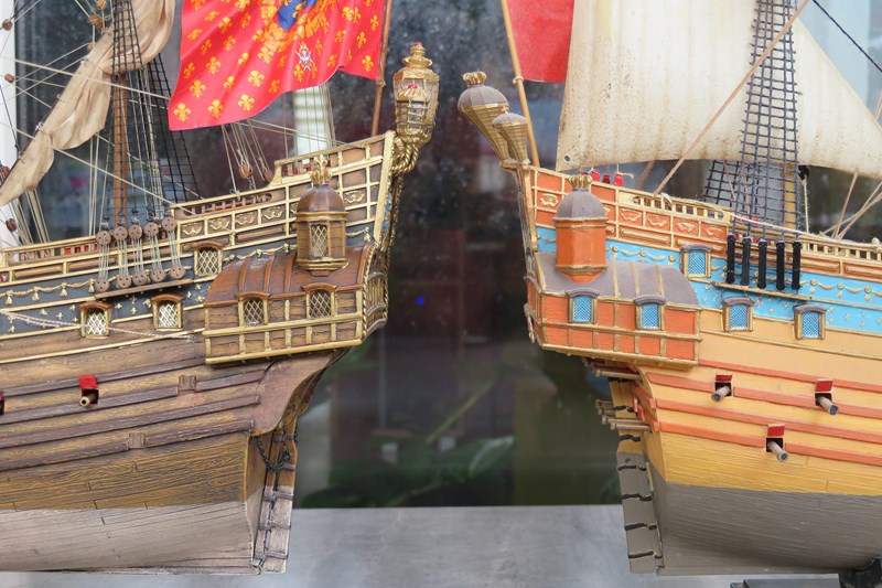

DER WAHNSINN - super auch der Vergleich! So kann man auch mal sehen, was man aus dem Bausatz mit Geduld und viel handwerklichem Geschick wirklich erreichen kann. Find ich RIESIG!
Ich mochte die Couronne bisher nicht wirklich - eben weil ich sie bisher immer nur so gesehen habe, wie das alte Modell, das Du daneben zeigst. Recht unrealistisch. Aber DAS hier ändert alles.
Es schafft einen tollen Ansporn, sich mit mittelmäßigem nicht gleich zufrieden zu geben, sondern sich NOCH mehr Zeit zu nehmen, es NOCH besser hinzubekommen.
