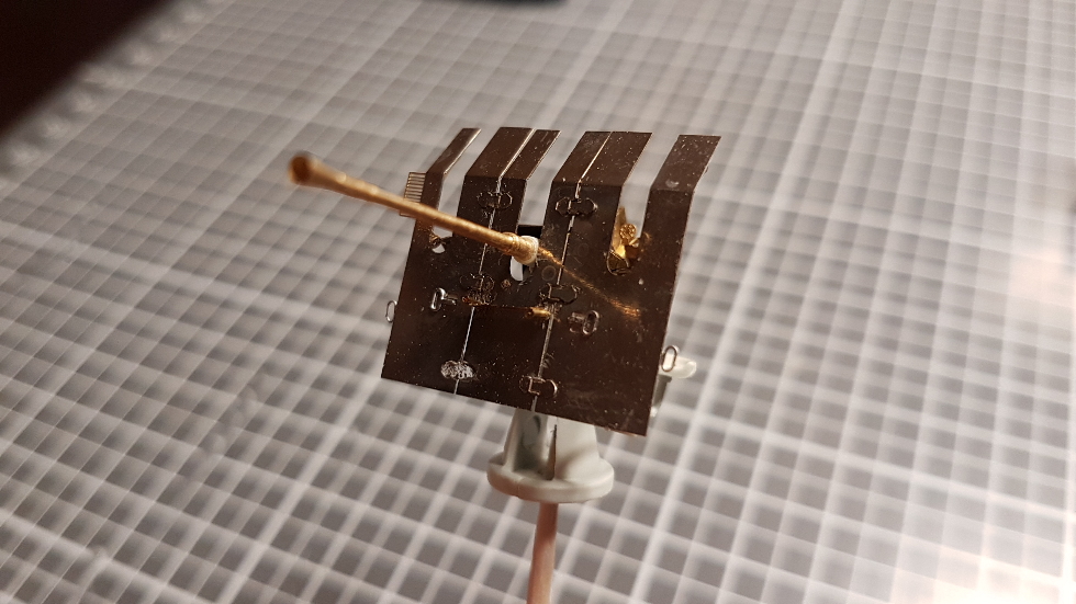

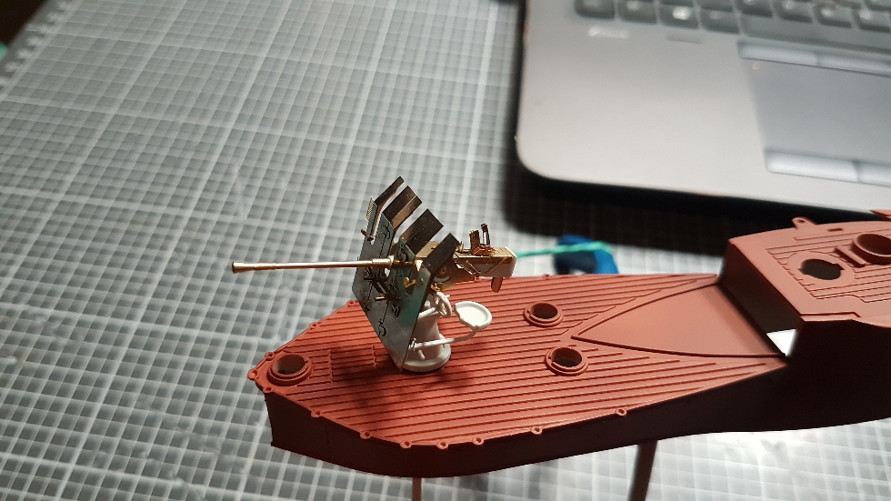

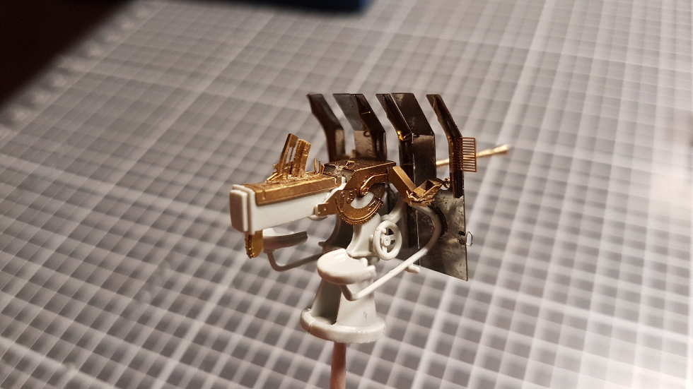

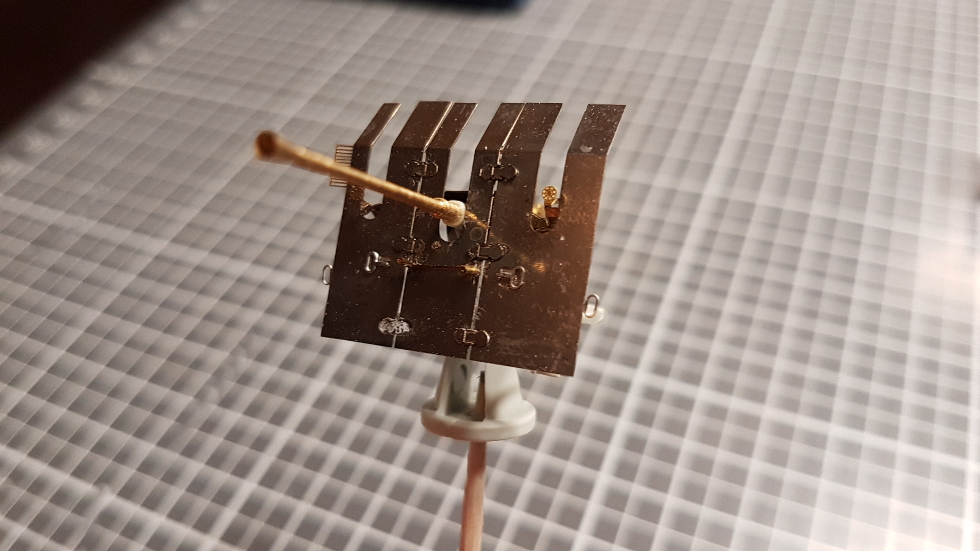

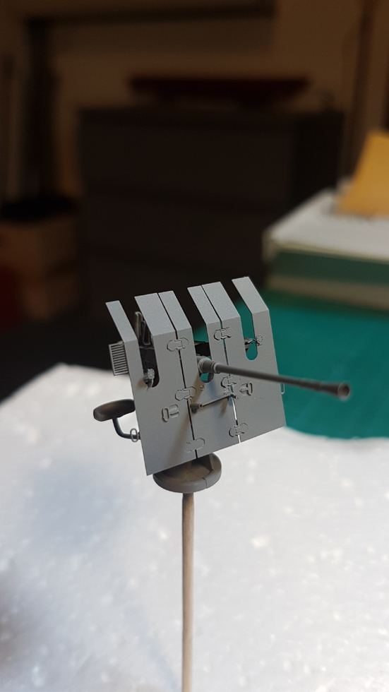

Und letztendlich ... es ist vollbracht :D die 3,7 cm- FLak ist fertig gebaut. Leider habe ich gerade beim bearbeiten der Bilder gesehen, das sich von vorn gesehen links unten ein Scharnier am Schutzschild ins Nirvana verabschiedet hat :motz: X( :bang: . Das zu suchen, bei der Größe (je ein paar Zehntel in jeder Dimension) das fange ich erst gar nicht an. Mal schauen ob ich da irgendwie was schnitzen kann, ansonsten ... Kriegsschäden :will:
Ein paar vorgesehene Ätzteile hab ich weg gelassen, die waren einfach zu klein für mich, bzw. die konnte ich in meiner Maschine nicht mehr biegen

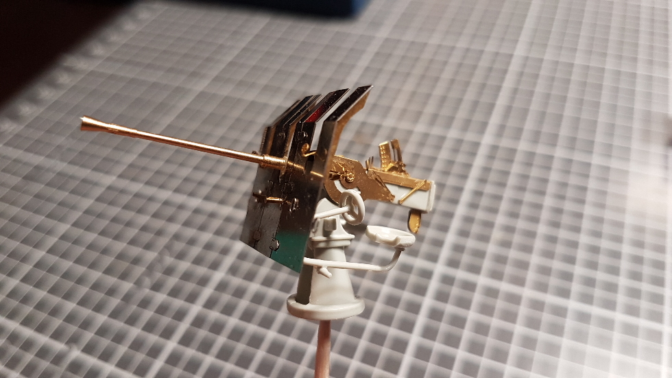

Hier ein paar Bilder:
Und dann ein schneller Schnappschuss am späteren Platz:
Frage an die Experten: Wie behandle ich die Silberblechteile am besten damit die Farbe gut darauf hält? Brünieren?
Warum versuchst du es nicht einfach mit Haftgrund (ich komme z.B. mit "Aqua Color Basic" von Revell in der Airbrush auf Mischuntergründen - Kunststoff und Metall - sehr gut zurecht).

Hallo Ingo,
ich würde das Superding entfetten, sehr dünn mit Vallejo-surface-primer in grau übernebeln und dann die Endlackierung drauf. Damit bloß nichts von den tollen Details zugeschmiert wird...

Bei meinem U2511 hatte ich die Erfahrung gemacht, dass selbst die Grundierungen nicht richtig auf den Ätzteilen gehalten haben. Aber ich werde es einfach nochmal versuchen. Vorsichtig entfetten und dann mal sehen 8)

Persönlich brüniere ich die Teile oder nehme eine Metalgrundierung(die hier). Funktioniert beides sehr gut.

Ich habe gerade mal versucht die silbernen Ätzteile zu brünieren. Hat leider nicht funktioniert :motz: , weder nach entfetten und auch nicht nach anschleifen :will: . Da muss ich mir was anderes überlegen ...
73
Montag, 24. Januar 2022, 14:20
Ich vermute, die Ätzteile bestehen aus Neusilber - das kann man mit den für Messing üblichen Mitteln nicht gut brünieren. Bei Saemann gab es früher einmal ein Brüniermittel für Neusilber, das durfte dann aber wegen giftiger Inhaltsstoffe nicht mehr an Privatleute verkauft werden und verschwand wohl vom Markt. Bleibt wohl nur der Vorschlag der Grundierung. Das geht zumindest mit der Airbrush so gut, daß keine feinen Oberflächendetails verloren gehen.

Neusilber kannst du nicht mit einem herkömmlichen Brüniermittel bearbeiten... hier brauchst Du eine Lauge welche die Oberfläche korridiert, Natronlauge zum Beispiel. Ob es das Wert ist, ich weiß nicht.... da kann man sich ganz schnell die Haut verätzen. Ich würde in deinem Fall als Grundierung eine 1K Rapid-Epoxy-Grundierung verwenden.... habe ich bei den Messingtorpedos erfolgreich getestet nachdem die Vallejo-Grundierung partout nicht halten wollte...

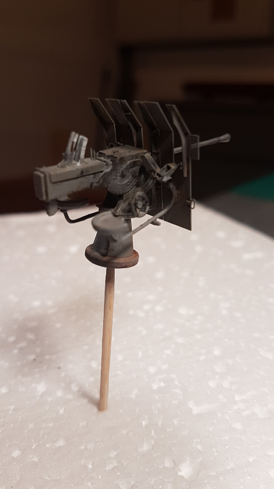

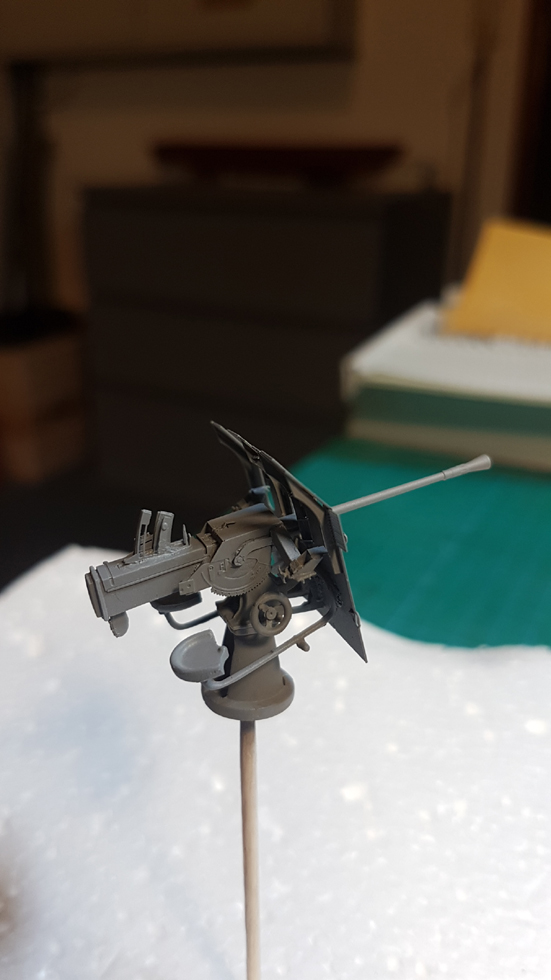

Leider kam dein Tipp zu spät. Als du geschrieben hast stand die 3,7er gerade zum Trocknen in der Ecke. Ich habe sie vorgestern ganz vorsichtig mit einem sehr weichen Pinsel (den ich mal wieder bei meiner Frau gemopst habe :pfeif: ) und Birchwood Casey Cleaner-Degreaser gereinigt und entfettet:
Danach einen Tag trocknen lassen, mit dem Luftpinsel nochmal abgestaubt und dann Vallejo Primer grau in drei Schichten grundiert. Die ersten beiden Schichten waren aber fast nur ein zarter Nebel, erst die dritte dann deckend. Als der Primer trocken war, kam dann Vallejo 70.991 "Dark sea grey" zum Einsatz. Das ist das Ergebnis nach einer Schicht mattem Klarlack, den ich heute aufgebracht habe:
ich denke, dass kann ich, abgesehen von ein bisschen Plaka-Farbe, so lassen 8)

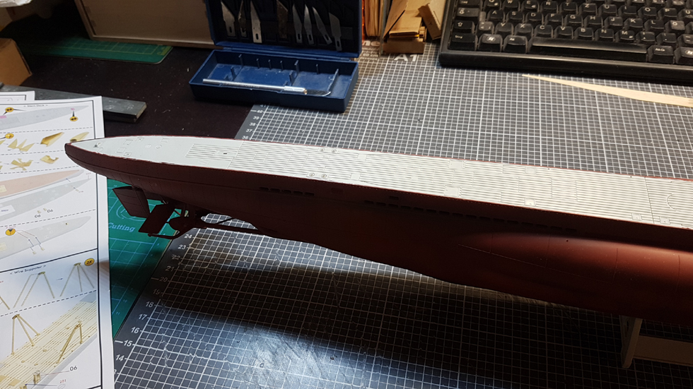

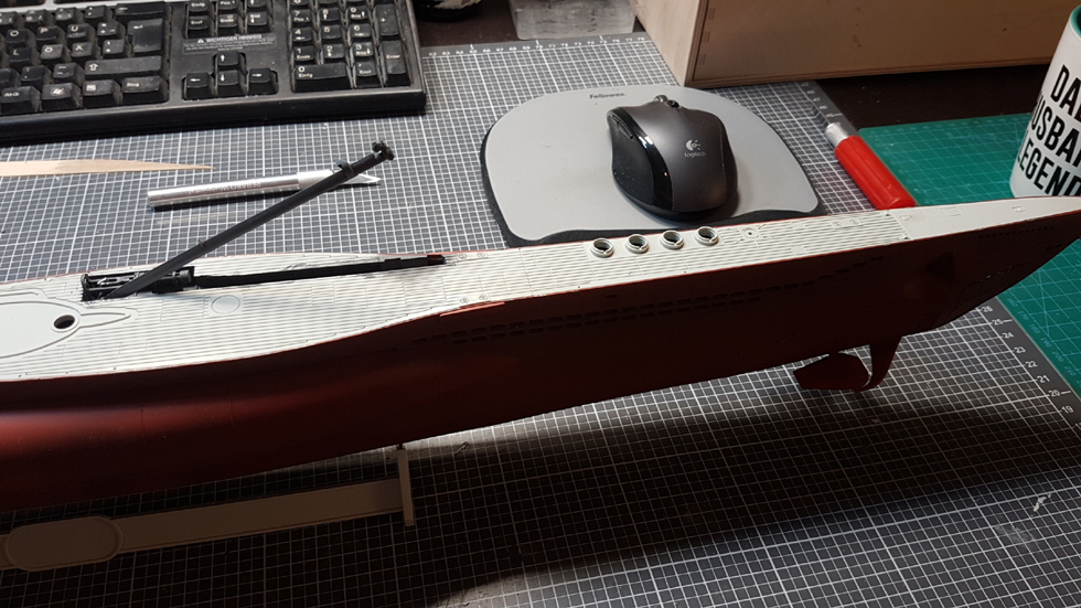

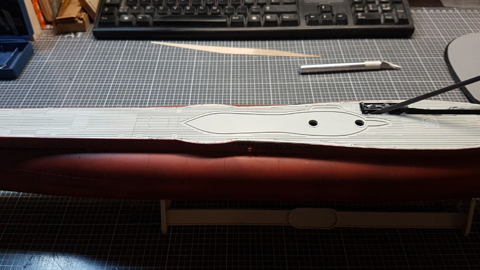

Ich habe heute den Schnorchel zusammengesetzt und unter das Mittelstück vom Deck geklebt:
Das Ganze dann nochmal aufgerichtet:
Es folgte die nächste Hochzeit: Deck in den Rumpf:
Und hier nochmal eine Gesamtansicht:
Die Passgenauigkeit ist enorm. Ich musste nur an zwei Stellen geringfügig schleifen. Auch Klammern war nur am Bug nötig, der Rest des Decks sitzt "press" im Rumpf.
Den Bereich an den Flutschlitzen unter dem Wintergarten (Erinnerung) werde verspachteln müssen, ist aber nur eine kleine Stelle ...

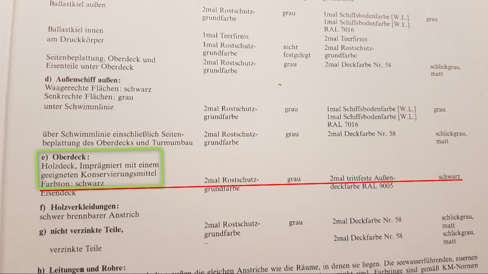

Die Farbgebung ist mir noch völlig unklar. Mein schlaues Buch (Deutsche U-Boote GEHEIM 1935-1945, Richard Lakowski, ISBN 3-89488-030-9) sagt unter der Überschrift:
folgendes:
Da werde ich aber nicht schlau draus, weil in der gleichen Zeile (rote Linie) wie "Farbton: schwarz" auch die Sache mit der Rostschutzfarbe steht. Ist das nur schlecht umgesetzt im Buch, oder war das Deck schwarz imprägniert? :nixweis:

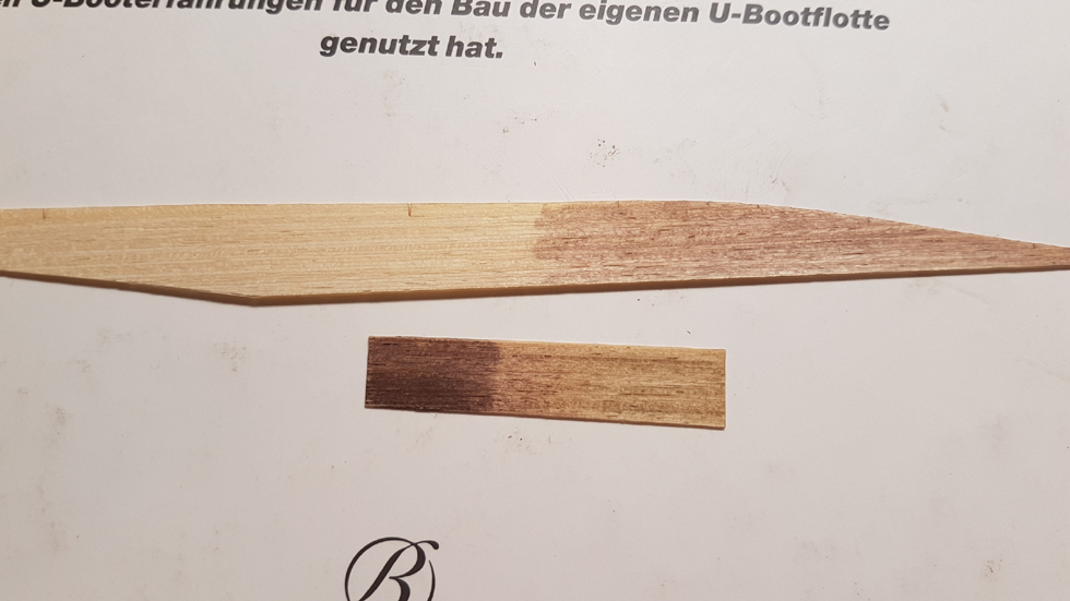

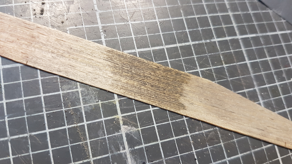

An den Rändern des Ponton-Decks habe ich mal ein paar Versuche mit braunen Pigmenten und einer Weathering-Color von AK (Dark Wash for Wood Deck) gemacht.
Bis jetzt gefällt mir unten rechts am besten, das ist, stark verdünnt, das AK-Mittelchen. Ich werde aber auch noch Plaka-Wasser und schwarze sowie grüne Pigmente testen.

Das Holz habe ich heute nochmal probehalber mit dem AK-Mittel pur uns Plakafarbe behandelt und danach mit 1200er-Papier überschliffen. Ich hatte gehofft die Stöße würden besser zur Geltung kommen, aber nööö...
Ich mache nochmal Bilder von AK pur, ohne schleiffen. Ich glaube das trifft dann meine Vorstellung von "Im Seewasser gealterten" Holz am ehesten...
