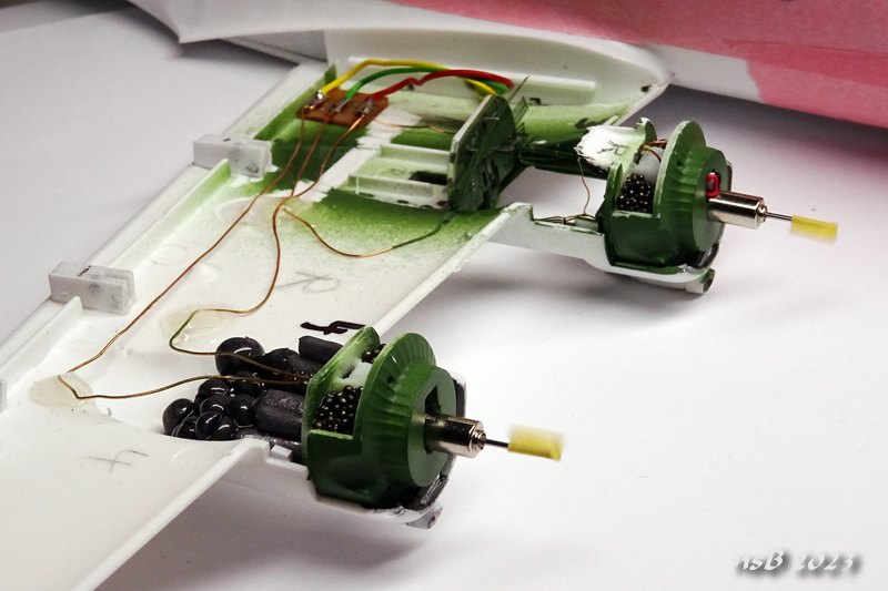

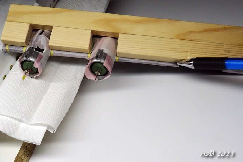

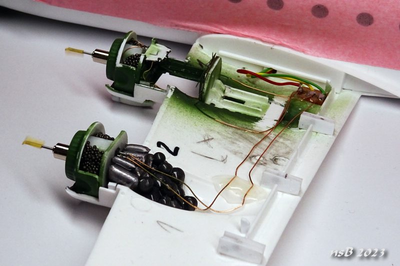

Zunächst habe ich noch ein paar Bleikugeln versteckt, da der Vogel einen doch recht schweren Hintern hat, und ich habe das Gefühl, dass jedes Grämmchen zählt
Motoren funktionieren auch noch, check! :D

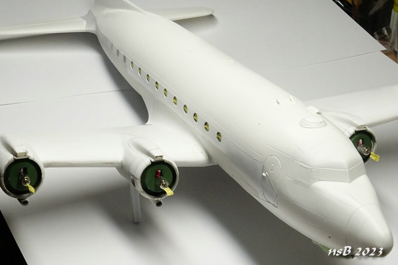

Dann habe ich die Oberseiten der Tragflächen verklebt. Dazu war etwas Überredungskunst nötig,
ging aber. Leider blieben etliche Stellen, die Spachtel-, Schleif- und Nachgravurarbeiten erfordern
Der Rumpf-Tragflächen-Übergang musste ordentlich verspachtelt werden und war nicht so leicht zu gravieren, weil man da nicht so gut drankommt, da kam mir eine Revell-Feinsäge gerade recht:
So, wie der vordere Motor, sollen die anderen auch mal aussehen. Ist aber erstmal nur gesteckt.
Und noch ein kleiner Tipp, wenn man mal einen Deckel oder ein kleines Panel nachgravieren möchte: einfach aus Dymoband die gewünschte Form Ausschneiden (ich habe mit einem Locheisen gelocht) und aufkleben, dann die Gravurnadel tanzen lassen
und zum Schluss mit Stahlwolle versäubern.

Wegen der Tendenz zur Schwanzlastigkeit, denke die verbaute Technik trägt sehr dazu bei.
Dann lieber zu viel Blei, als zu wenig.
Ich stelle mir vor, dass das Modell ein ganz schönes Gewicht haben muss.
Ja, der Bausatz hat ein paar Jahre auf dem Buckel-da sind Passungenauigkeiten inklusive.
Aber wenn mal schon so viel funktionierende Gimmicks verbaut sind, ist die Spachtelei und Schleiferei doch Entspannung 8)

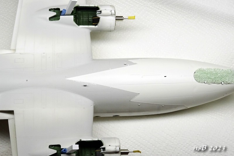

Im Wesentlichen gibt's schon viel Schönes,

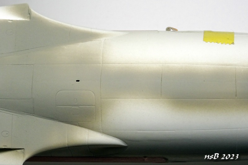

nur hier und da ein paar Kleinigkeiten, die nachzuarbeiten sind. Dazu habe ich den Acrylspachtel von Vallejo verwendet und mit Gummi-Modelllierwerkzeugen eingearbeitet.
Die Farbe (Revell Aqua) habe ich nach dem "Feinschliff" der Fehlstellen wieder entfernt, das ging mit Revell Paint Remover ganz gut, ohne die Plastikoberflächen anzulösen, nur mal so als Tipp. Ich weiß, die Farbe hätte auch dranbleiben können, aber so hatte ich vom Feeling her ein besseres Feeling, wie es ein bekannter Sportsfreund mal formulierte (oder so ähnlich :D ).

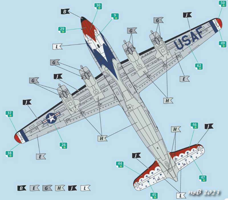

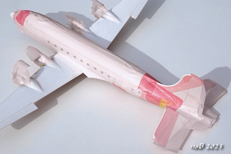

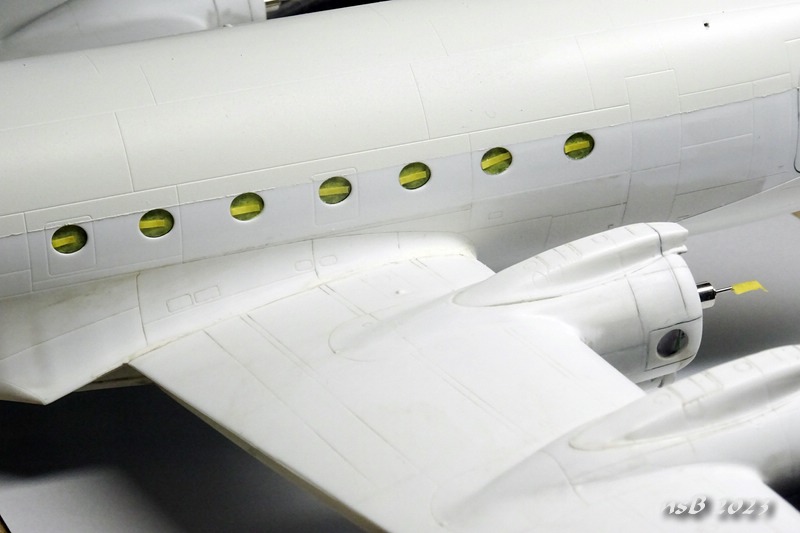

Habe mit der Lackierung weitergemacht. Vorher habe ich aber die Kabinenfenster abgedeckt (vorher klebte da nur ein großer Malerkreppstreifen drüber), jeweils mit einem kleinen "Schniepelchen", um die Abdeckungen nach dem Lackieren ohne Kratzer auf den Fenstern wieder entfernen zu können
Dann habe ich auf den Unterseiten die erforderlichen Flächen in hellgrau lackiert
und anschließend die Abklebungen für die großflächigen weißen Bereiche vorgenommen. Zum Abkleben von gebogenen Übergängen habe ich mal ein Band von AK ausprobiert, geht ganz gut
So der Anblick nach der ersten Lackierrunde inkl. der Maskierungen
recht aufwändig das Ganze, aber der Vogel soll ja auch recht farbenfroh werden:
(Quelle: Revell Bauanleitung, Bausatz 03920)
Die roten und blauen Bereiche werden übrigens durch Decals dargestellt, nicht aber die weißen, so musste ich nach langen und sorgfältigen Anpassungen entsprechende Masken schnippeln.

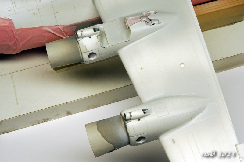

Weitergemacht habe ich erstmal damit, die vorderen, an den Tragflächen angegossenen, Triebwerksgondeln mit einem Silberfarbton zu versehen. Laut Anleitung soll das Revell 90 Silber-Metallic sein, ich benutze aber lieber die Xtreme Metallics von AK. Meine Wahl fiel auf den Farbton "Steel", er soll etwas dunkler als das umliegende blanke Aluminium sein, bei "Steel" ist das so.

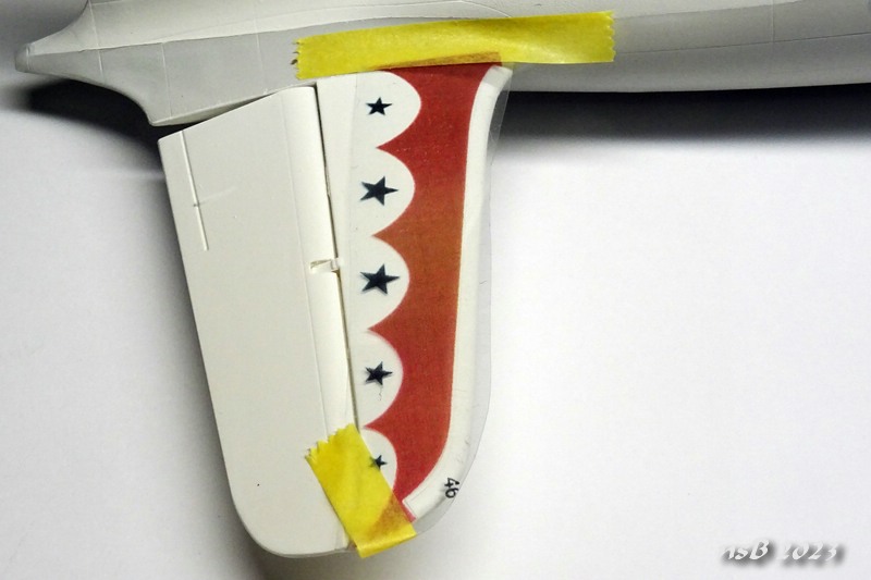

Dann habe ich mir Gedanken zu den Vorderkanten der Trag- sowie Seiten- und Höhenleitwerksflächen gemacht. Diese sollen schwarz werden, wobei die Leitwerksflächen weitgehend von Decals begrenzt werden, die entsprechende Aussparungen aufweisen. Gut, man hätte das Schwarze gleich mit den Decals mitdrucken können, aber das wäre ja zu einfach (und auf Grund der allgegenwärtigen weichen Rundungen vermutlich auch mit Faltenbildung verbunden). Übrigens sind die blauen Sterne auch nicht auf weißem Untergrung gedruckt, sondern auf farblosem. Damit hat man keine Farbunterschiede zwischen Decal und Untergrund, muss aber aufpassen, dass die schwarze Farbe von den Vorderkanten nicht zu weit auf die weiße Fläche gelangt. Also muss abgeklebt werden. Das kann man mit elastischem Abklebeband machen, das muss aber recht schmal sein, sonst kommt man mit den Rundungen nicht faltenfrei hin. Ich habe mich für einen anderen Weg, und zwar mit Masken, entschieden, den ich hier kurz skizzieren will.
Zunächst habe ich den Decalbogen eingescannt, in einem Vektormalprogramm ("LibreOffice Draw") auf die richtige Größe gebracht (Achtung, darauf achten, dass das Seitenverhältnis erhalten bleibt) und auf Folie ausgedruckt. Wichtig: Größe der ausgedruckten Kopien immer am Original kontrollieren! Zunächst am Decalbogen,
dann am Modell.

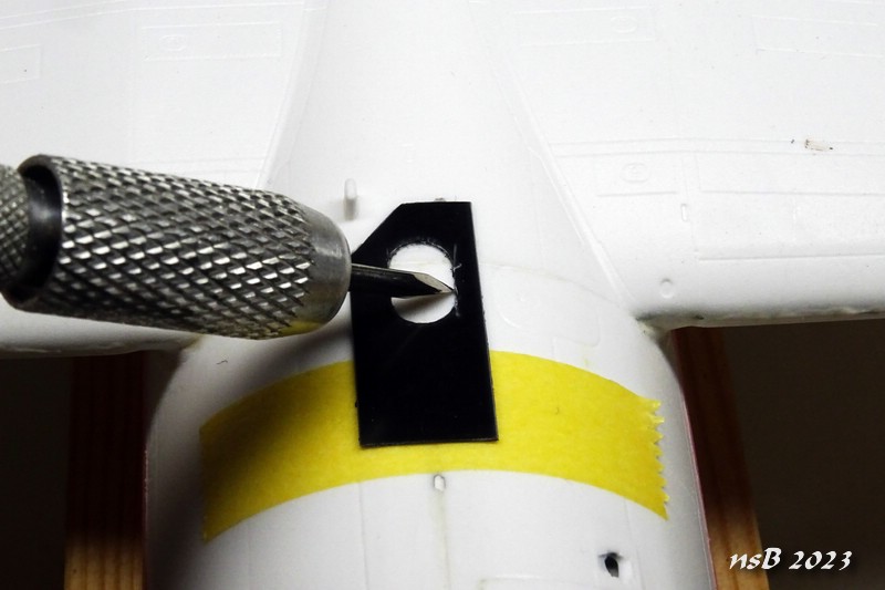

Dann habe ich mir Malerkrepp zurechtgelegt. In den letzten Jahren habe ich mich auf das Sensitiv-Produkt von Tesa (rosa) "eingeschossen", von dem es zwei Varianten (dunkel- und hellrosa) gibt. Während hellrosa fast nicht klebt, ist dunkelrosa für mich ideal: klebt gut, aber nicht zu fest - habe noch nie damit Farbe wieser abgerissen. Leider scheint es so zu sein, dass Tesa die dunkelrosa Variante aus dem Programm genommen hat. Falls jemand eine Quelle für dieses Band kennt, bitte ich um einen Hinweis. Bis dahin bleibt mir nur, meine Reste aufzubrauchen und Alternativen zu suchen.
Na egal, weiter im Text. Für das Höhenleitwerk brauche ich 4 Masken (links und rechts, jeweils oben und unten), für das Seitenleitwerk 2 (oben und unten entfällt ja 8) ). Um mit möglicht wenig Aufwand die (spiegel-)identischen Masken zu bekommen, klebe ich je 1 oder 2 Stücken Krepp übereinander deckungsgleich auf die Ober- und Unterseite einer rauhen(!!!) (das ist wichtig, bei glatten ist die Klebkraft zu groß) Prospekthüllenseite.
Danach klebe ich die korrekt skalierten und auf Papier ausgedruckten Kopien der Decals mit Klebestift auf die Kreppstapel.
Jetzt muss ich nur noch die benötigte Kante mit einem Skalpell ausschneiden
und erhalte somit mit einem Schnitt die gewünschten 2 oder 4 Masken. Die muss ich nur noch abziehen und aufkleben. Dann den Rest wie üblich abdecken - fertig!

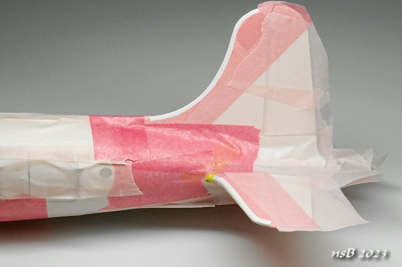

An der Nase habe ich, wegen der stark konischen Kontur, grob mit schmalen Kreppstreifen abgeklebt und für die Feinarbeit das elastische weiße Abklebeband von AK benutzt, das ich Euch neulich gezeigt habe.
Danach noch den Rest großflächig abgeklebt
und schon konnte der Luftpinsel tanzen - die Flächenvorderkanten in Schwarz, das Näschen in Anthrazit.
Nicht wundern, die Tragflächenvorderkanten habe ich bewusst etwas breiter als nötig lackiert und nicht abgeklebt, die exakte Kontur kommt dann mit der folgenden Alu-Lackierung. Ich weiß, viele von Euch hätten das bestimmt anders gemacht und das Metallic quasi als Grundierung benutzt, aber ich wollte die (meiner Erfahrung nach eben doch recht empfindliche) Metallic-Schicht nicht durch Abklebungen belasten.

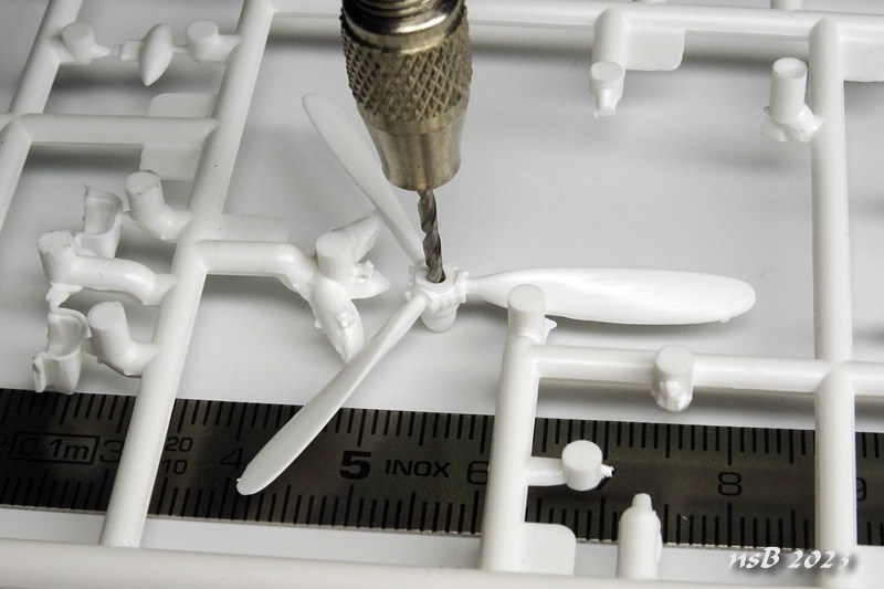

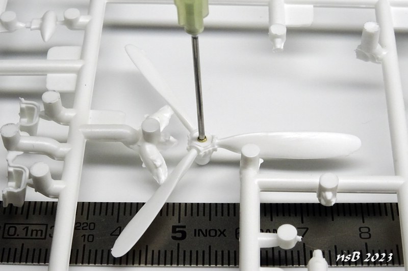

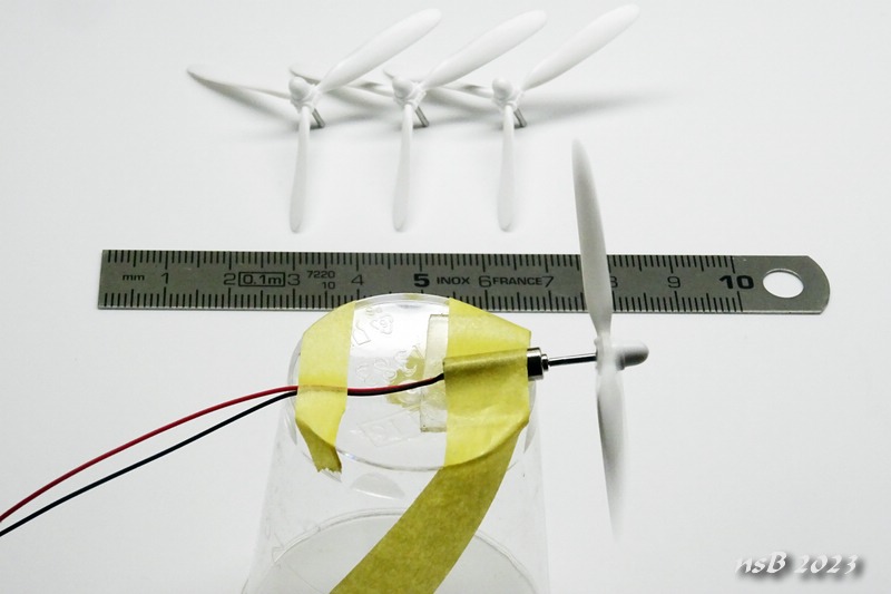

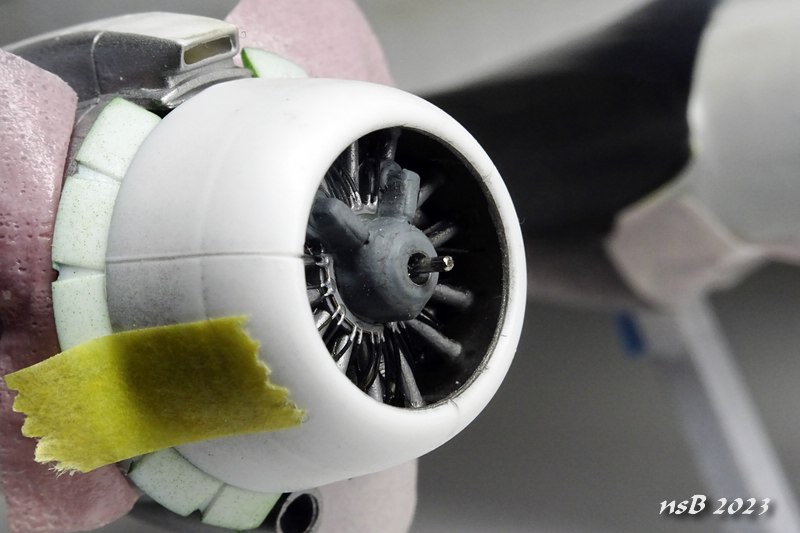

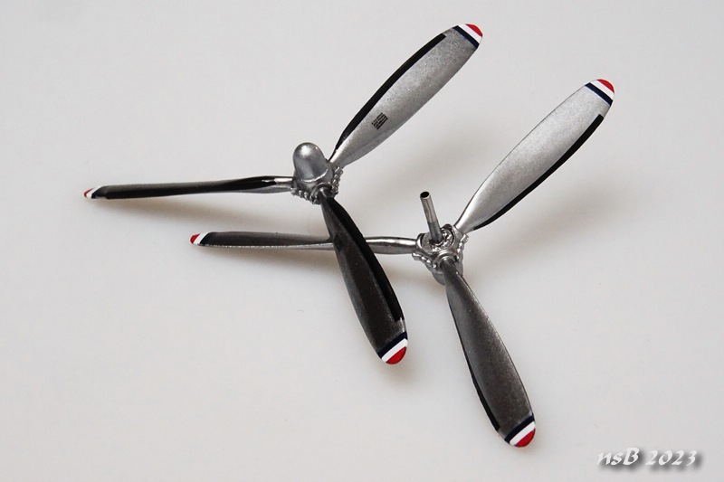

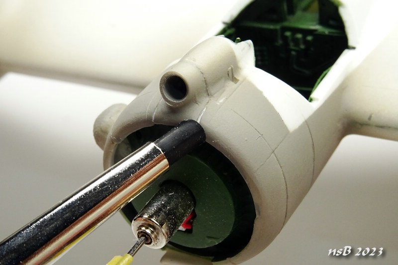

Dazu habe ich mal ein Triebwerk zusammengesteckt, um einerseits zu sehen, wie lang eigentlich die Welle des Elektromotors aus dem Sternmotor herausragt und um andererseits zu sehen, wie lang die Kupplung zum Propeller maximal sein darf:

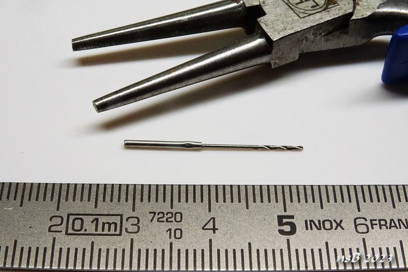

Auf die Welle des Elektromotors soll ein dünnes Röhrchen, in meinem Falle eine Kanüle. Ich habe eine gefunden, die 1mm Außendurchmesser hat und locker auf die Welle passt:
Das Röhrchen wackelt zwar nicht, sitzt aber leider etwas zu locker, sodass ich nachhelfen muss. Schwierigkeit ist, dass ich die Propeller im Bedarfsfall abnehmen will, also scheidet Festkleben schon mal aus. Dann dachte ich daran, etwas Farbe oder Maskol in das Röhrchen zu geben, aber da befürchte ich, dass beim Aufsetzen des Propellers den Haftvermittler in die Buchse des Motors gelangt und ihn damit "killt". Also blieb nur eine mechanische Lösung. Dazu habe ich einen Bohrer (0,65mm Durchmesser, zum Vergleich: Motorwelle 0,7mm) in die Kanüle geschoben und ein Ende mit einer Zange etwas gequetscht.

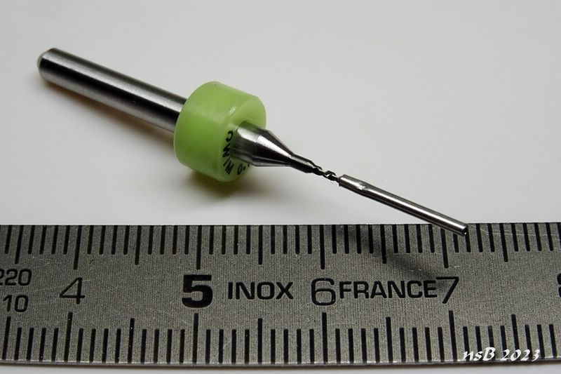

Jetzt passt zwar die Kanüle nicht mehr, kann aber leicht mit einem passenden Bohrer aufgeweitet werden (einfach nachbohren). Danach hält das Röhrchen so, dass es den Propeller mitnehmen kann, andererseits aber nur so stark, dass man den Propeller auch wieder herunterbekommt.

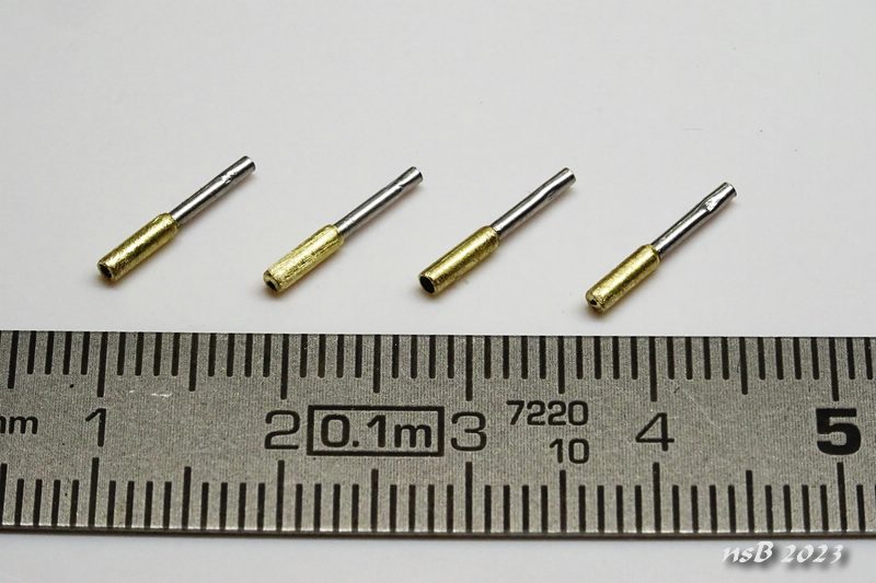

Die Propeller selbst haben eine Bohrung eingespritzt bekommen, in die Röhrchen (theoretisch) geklebt werden können. Natürlich passen die Bohrungen mit einem Durchmesser von 1,3mm nicht zu den Röhrchen, sodass ich mit einem kleinen Messingröhrchen (außen 1,4mm, innen 1mm) nachhelfen musste. Dazu habe ich die Bohrungen vorsichtig etwas erweitert (Bohrer scheint etwas windschief in der Propellernabe zu stecken, ist aber nicht so - Perspektive!):
Messinghülse und Kanüle passten am Ende gut zusammen
Hier die Parade der fertigen vier Propelleradapter
und eingesetzt in einem Propeller
Zum Schluss dann Auswuchten, Kontrolle des Rundlaufs und endgültiges Verkleben von Propeller und Kanülenadapter mit dünnflüssigem CA, der schön in die Kontaktflächen kriecht. Im Vordergrund Propeller mit laufendem Motor. Bin ganz zufrieden mit dem Ergebnis, keine Eiereien zu sehen:

ja, habe ein wenig gerübelt, wie ich die Propeller am Motor (wieder lösbar) anbringe. Zunächst wollte ich mit etwas Maskol oder einer Spur Farbe (jeweils zwischen Motorwelle und Kanüle) verwenden, bin aber wieder von abgekommen, weil mir die Gefahr zu groß war, dass ich beim Aufsetzten der Propeller etwas von dem Haftvermittler in das Motorlager drücke und damit den Motor kaputt mache. Daher die diesbezüglich ungefährliche Quetsch-Lösung.
@ Simon: Die ganze Motorengeschichte ist rein darauf optimniert, dass es so aussieht als ob, und das mit möglichst geringem Enegrieverbrauch - schließlich ist die in den Kondensatoren speicherbare Energiemenge sehr begrenzt. Von daher kann man hinter den drehenden Propellern einen gaaaanz sachten Luftzug spüren, aber bei weitem nicht genug, dass sich der Flieger irgendwie bewegt.

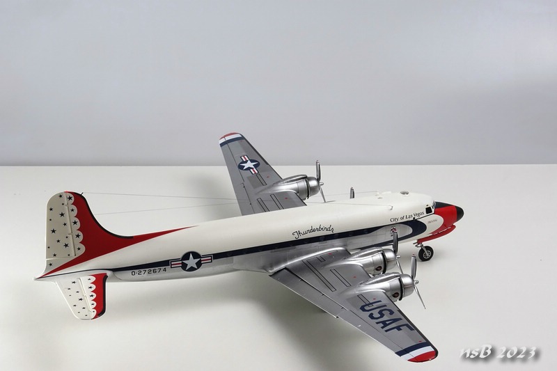

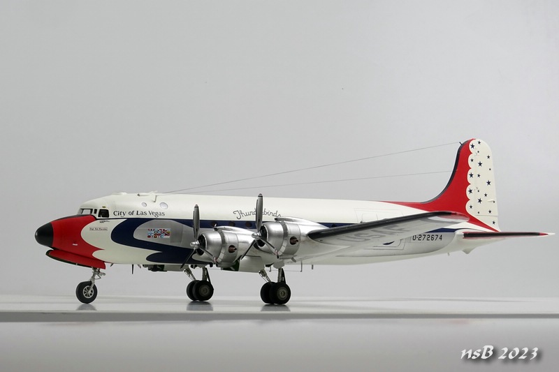

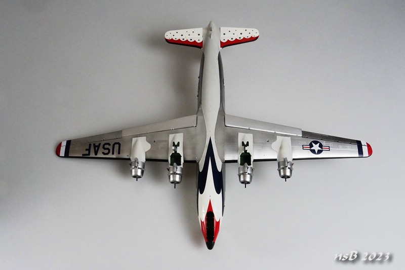

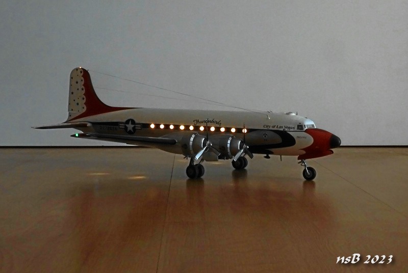

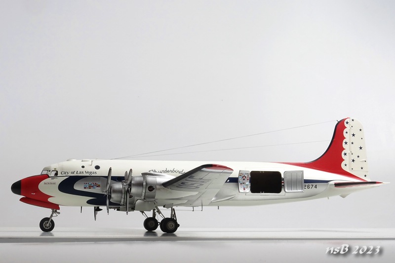

So, ich war nicht faul in der Zwischenzeit. Jedenfalls nicht nur :pfeif: .Eine kleine Zusammenfassung:

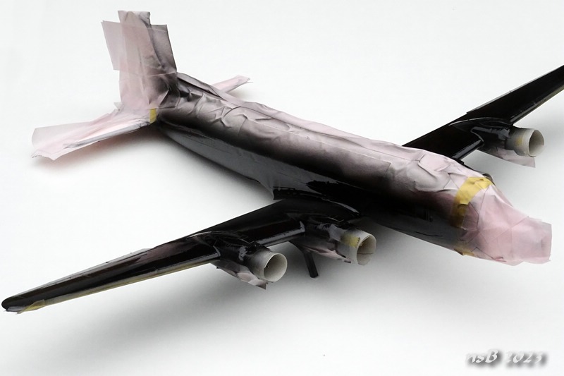

Nachdem ich die weißen, hellgrauen und schwarzen Bereiche lackiert hatte, blieben die alufarbenen. Dazu musste ich großflächig abkleben, was recht zeitaufwändig war. Dazu kommt, dass man mit der farbenfrohen Farbvariante der C-54 sich nur sehr wenig an vorhandenen Panellinien orientieren kann. Besonders schwer war das Abkleben der schwarzen Tragflächenvorderkante auf der Unterseite, da hier Panellinien fehlen. Aber wenn man den Verlauf nur schätzt, sieht das sicher ... bescheiden aus. Einfach Lineal anlegen geht auch nicht, durch die großen Motorgondeln. Ich habe mir daher aus Holzleisten eine Lehre gebastelt, damit ging das Anzeichnen recht leicht. Übrigens habe ich mir dafür wieder nach dem beschriebenen Muster Masken hergestellt.
Und so sah das Ganze vollständig abgeklebt und mit einer Schicht Xtreme Metal Black Base aus
und so demaskiert

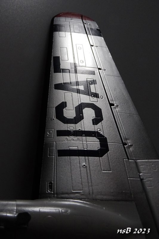

Einzelne Panels habe ich dann noch mit Xtreme Metal Dark Aluminum behandelt, waren wirklich nur einzelne, hat aber auch ordentlich Zeit gekostet. Naja, zur Vorbereitung der folgenden Decal-Orgie noch eine Lage Intermediate Gauzy Agent Shine Enhancer von AK drübergenebelt, dann konnte es mit den Schiebebildern losgehen. Ich habe von den einzelnen Schritten keine Bilder, es waren wirklich sehr viele einzelne Decals anzubringen:

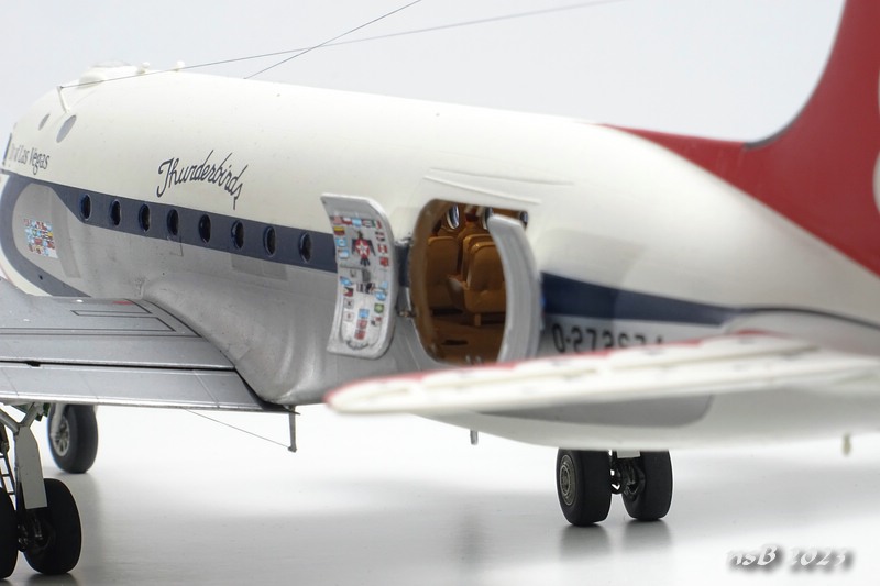

Die schwarz vorlackierten Vorderkanten haben sehr gut mit den roten Decals harmoniert (Seiten- und Höhenflossen sowie Tragflächen), da hat sich die Vorarbeit gelohnt. Es hat keinerlei Nacharbeit erfordert!
Als Decalsoftener habe ich Micro Sol von Microscale verwendet; es hat zwar immer ein wenig gedauert, bis es wirkte, aber das Ergebnis hat mich überzeugt: die Decals haben sich perfekt angelegt, auch in die Panellinen, und der Trägerfilm ist nur zu erahnen, wenn man sich mit der Beleuchtung Mühe gibt:
Bei den Propeller-Decals hat Revell aber den Vogel abgeschossen. Ich weiß nicht, was man nehmen muss, um pro Propellerblatt sage und schreibe 5(!) einzelne, winzige Decals vorzusehen. Das sind insgeamt 60 (in Worten: sechzig)!!! Die hätte man auch problemlos zusammenfassen können: für Vorder- und Rückseite jeweils 1 Decal und fertig. So habe ich einen ganzen Nachmittag dran gesessen.
So ist der Stand. Es folgt noch eine farblose Schutzschicht, die ich leicht matt habe möchte; nicht stumpf, sondern in Richtung seidenmatt. Mir glänzt das Aluminium zu stark, insbesondere an den Panellinien zeigt sich oft ein heller "Reflektionsstrich", den ich unnatürlich finde und der mich stört.
Dann kommen die kleinen Antennchen und das Fahrwerk dran. Hört sich nicht mehr nach viel an, aber.... Na, Ihr kennt das ja selber.
Bis dahin wünsche ich Euch allen einen schönen ersten Advent und bis dann!
"Warum hat er das getan?"
79
Sonntag, 3. Dezember 2023, 14:07
Also sie sieht jetzt schon WUNDERSCHÖN aus.
Und das, obwohl sie nicht einmal ganz fertig ist :ok:
Die nicht ganz einfache Lackierung hast Du richtig gut umgesetzt :thumbup:
Mir gefällt das Decal Detail an der Seitentüre hinten links, wenn man sie aufkappt.
Auch die Decals haben sich richtig schön gesetzt.
Auf der Unterseite sieht es an den Anlenkpunkten der Querruder nach leichten Sinkstellen im Kunststoff aus. Zumindest sieht es so aus.
Aber wenn das die einzigen sind, Schwamm drüber, denke, man wird hauptsächlich von oben und der Seite drauf schauen.
Warum ich wissen wollte, ob die Props ziehen: hängt ja auch mit der Stärke der Befestigung auf der Welle zusammen. Aber rein für die Optik genügt es natürlich wenn sie sich gut drehen.

Mit der Lackierung und dem tapezieren der Decals hast du dir echt Mühe gegeben und das sieht man auch.

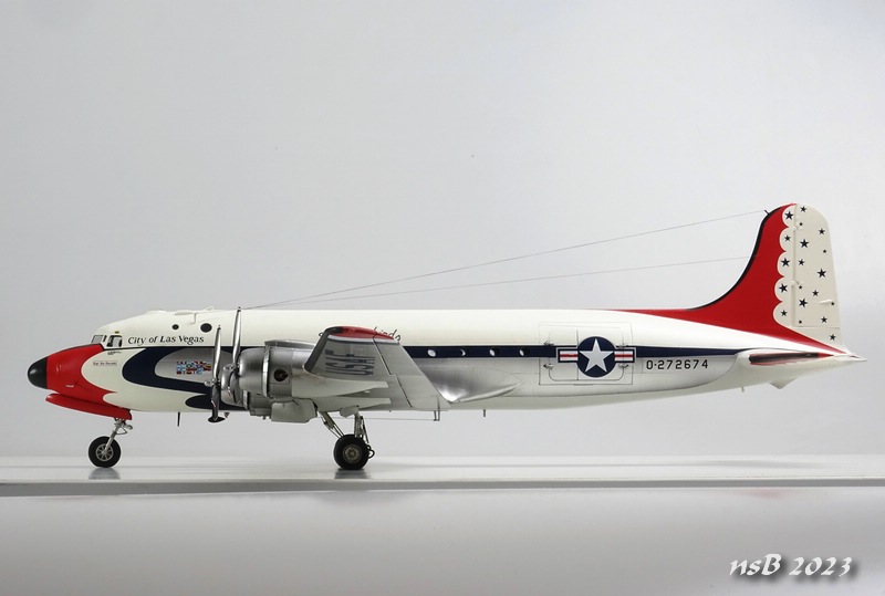

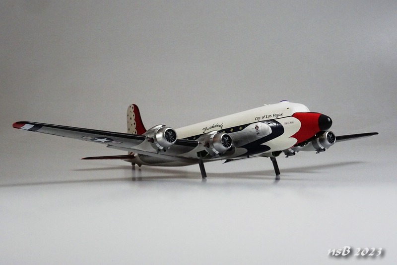

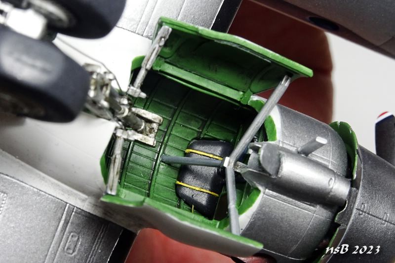

heute ist es soweit, ich kann die Fertigstellung meiner Douglas C-54 D "Skymaster" der "Thunderbirds"-Gruppe verkünden. Die letzten Arbeiten nach 16-monatiger Bauzeit waren:
  • Lackschicht seidenmatt (selbst gemicht aus Revell Aqua glänzend und matt) zur Reduzierung des Glanzes und zum Schutz der Decals
  • Anbringen der Fahrwerke, Fahrwerksklappen, Staurohre und Antennen
  • Ankleben der Antenndrähte (Uschi van der Rosten Standard-Rigging)
Und so sieht sie nun aus, wie gesagt, 441g pure Farbenfreude. Sie ist kein "Tailsitter", aber ganz knapp - sobald der Untergrund auch nur ein wenig schräg steht, geht der "Po" nach unten.
Cockpitscheiben sehen gut aus, Piloten kann man sehen. Ist leider nur schwer mit der Kamera einzufangen:
Kann ich nur noch einmal wiederholen: Die Decals sind super, selbst auf dem Mini-Teil unter der Cockpitscheibe sind Flugzeugtyp und Seriennummer klar zu lesen:
Dann Funktionstest. Und Schock: Weder Licht noch Motoren ließen sich einschalten. Verd...t! Kaffee kochen gegangen, nachgedacht, Batterie im Sender gewechselt - alles funktioniert wieder. Puls erreicht wieder Normalbereich.
Motoren:
Beleuchtung:
Auch außen ist Beleuchtung angebracht. Hierzu habe ich mal was Neues ausprobiert: UV-aktivierte Nachleuchtfarben. Die Pigmente habe ich in UV-härtenden Kleber gegeben und dann Klebepünktchen gesetzt. Der Effekt könnte etwas stärker sein, aber man erkennt's. Glaube ich jedenfalls:
So, zum Schluss ein kleines Fazit:
Der Bausatz verspricht nicht nur langen Bastelspaß, er hält sein Versprechen auch. Teilweise sind die Bauteile aber, aus meiner Sicht, unnötig komplex angelegt (andere Bastler haben von over-engineered gesprochen, ich denke da bspw. an die 60 einzelnen Mini-Decals für die Propellerblätter), verschwinden im Rumpf oder sind unsauber gegossen (zahlreiche Sinkstellen, u.a. an dem einen Querruder) und es geht nicht ohne Spachtelmasse. Besonders störend fand ich die grellweiße Farbe der Spritzlinge, die Details unter der guten Basteltischbeleuchtung oftmals einfach verschwinden lässt. Die beigelegten Ätzteile von Eduard sind super (insbesondere die bereits fertig bedruckten Cockpitteile), allerdings sind die Anleitungen von Eduard und von Revell vollkommen separat, so dass man bei allen Bauschritten mehrere Anleitungen parallel im Auge behalten muss. Zudem gibt Eduard auch keinen einzigen Farbhinweis für seine unbedruckten Ätzteile. Und die Revell-Anleitung ist fehlerhaft. So wird bspw. die Revell-Farbe 56 2x angegeben, als Referenzfarbe C und O, aber das würde bedeuten, dass der Kabinenboden in blau daherkommen müsste. Kann ich mir nicht vorstellen. Ich habe Farbe C als 57 (grau) interpretiert. Und ich weiß nicht, womit man den winzigen Hohlraum in der Rumpfnase füllen soll, um da die empfohlene Masse zusammenzubekommen. 10g hören sich nicht viel an, wenn man das aber als Blei vor sich hat, ist das vom Volumen her einfach nicht unterzubringen. Nur, um das zu vedeutlichen: vielleicht sind 3, maximal 4g realistisch.
Der Bausatz ist definitiv nichts für Anfänger - und man muss sich sehr viel Zeit nehmen. Aber, und auch das will ich in aller Deutlichkeit sagen, lässt man sich auf das Ganze ein, erhält man ein sehr ansehnliches, (gar nicht so) kleines Schmuckstück. Neudeutsch würde man wohl "Eyecatcher" sagen...
So, das war's jetzt aber. Ich danke allen, die mich begleitet haben auf dem langen Weg und freue mich auf das nächste Projekt, das aber noch etwas warten müssen wird. Und ja, im Frühjahr, wenn das Wetter besser ist, plane ich noch Fotos für die Galerie. So gesehen ist das Thema also noch nicht ganz durch.
