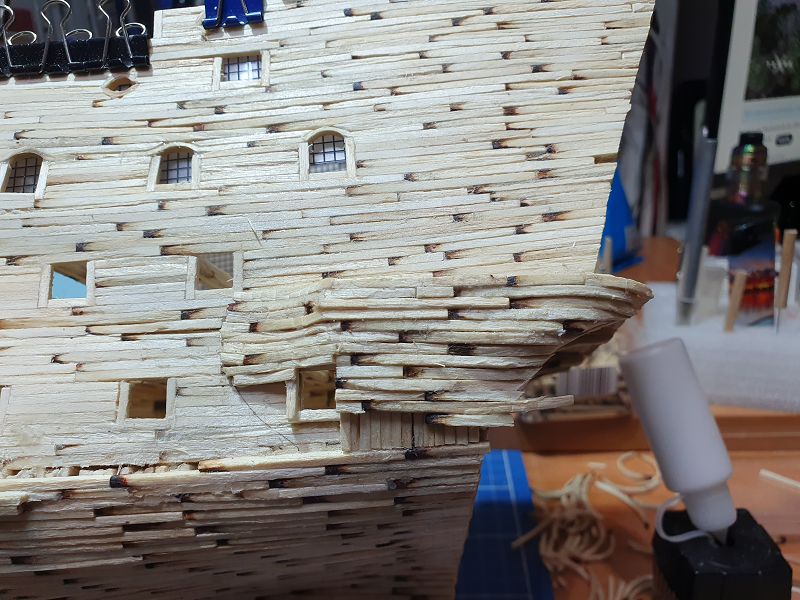

Hallo Ingo,
„Schau dich mal in deiner Umgebung um…..“ Ich glaube fest daran dass das Recyceln von Modelbauern erfunden wurde. Als Modellbauer sieht
man seine Umgebung mit ganz anderen Augen. Das erinnert mich daran dass ich schon im Alter von ungefähr 10 oder 12 Jahren mir ein kleines Raumschiff aus
den verschiedensten Plastikteilen zusammenbaute.
Ich denke diesen anderen Blick auf seine Umgebung, wie sich irgendwelche Restteile noch anders verwenden lassen, entwickeln die meisten
Modellbauer im Laufe der Zeit. Es macht für mich auch einen großen Teil des Reizes aus das man ständig nach neuen Lösungen sucht, sich seine Werkzeuge zum
Teil selber baut oder irgendwelche Sachen völlig anders als gedacht verwendet.
Mit den farblichen Akzenten setzen kann ich mich nicht anfreunden. Beachte hierbei bitte auch das das, was du da siehst, quasi erst der
Rohbau ist. Der fertige Teil geht nur bis zum untersten Barkholz (das ich auch noch überarbeiten werde). Darüber kommt noch mal eine Schicht Streichhölzer.
Die Wandungen wären sonst viel zu dünn.

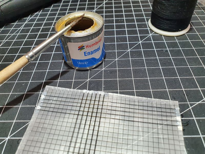

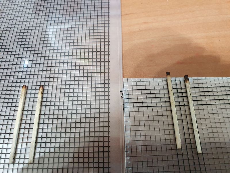

Dann also weiter. Der Heckspiegel lässt mich nicht los. Die Folienlösung gefällt mir nicht wirklich. Deshalb habe ich so einiges ausprobiert.

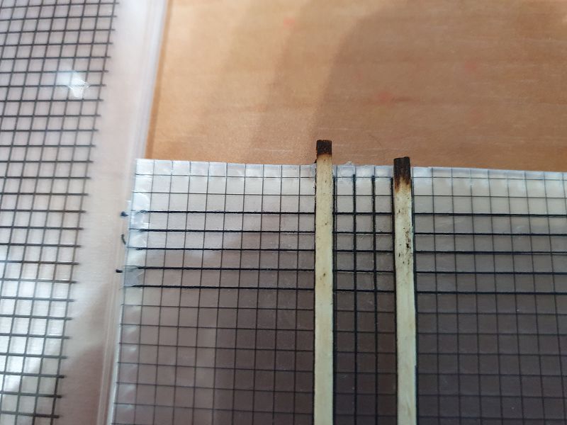

Zuerst mal die 0,1 mm Folie mit schwarzen Bindfäden bespannt.
Mit Mattlack bestrichen
Und dann mal der Unterschied, Folie gegen Bindfäden.
Oder auch mal mit hellen Bindfäden. Wobei mir das vielleicht sogar besser gefällt.

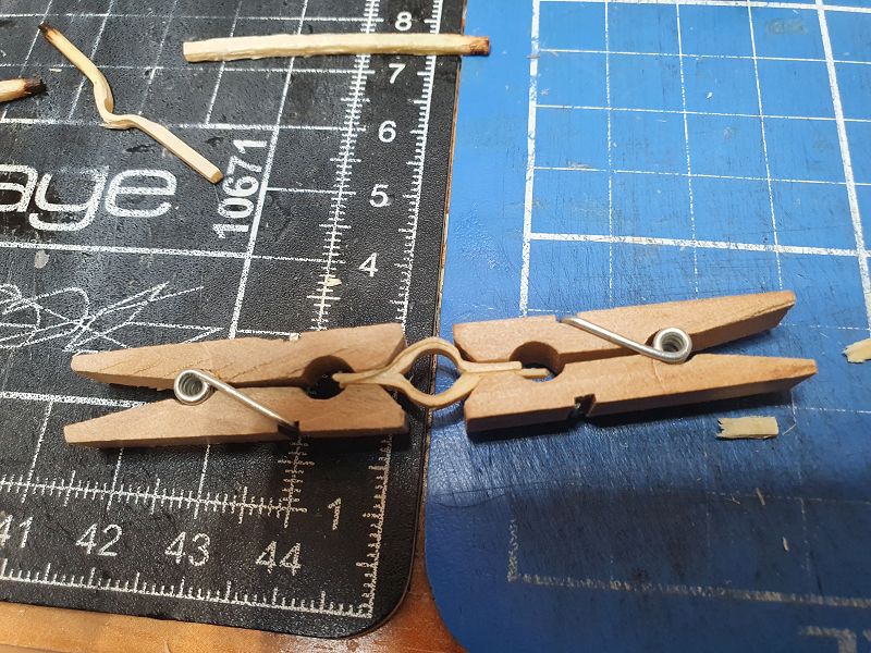

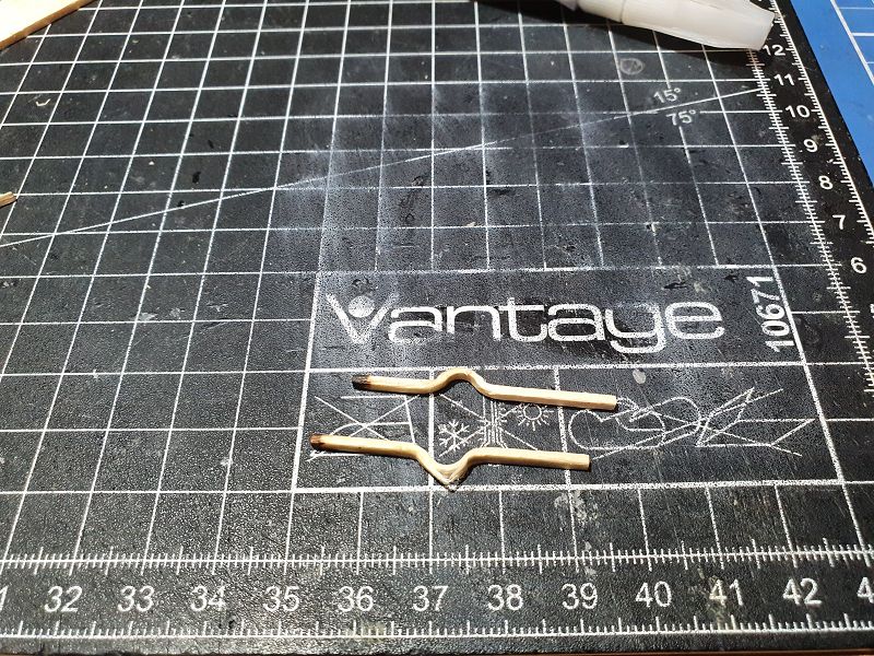

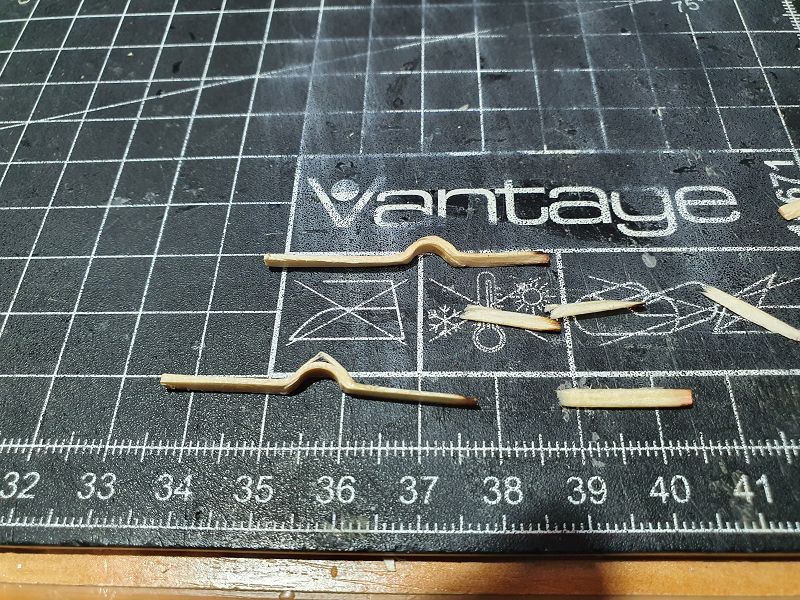

Zuerst mal habe ich mir wieder ein paar Streichhölzer
gebogen.
Zwei zusammen sehen dann so aus.
Und aufs Modell geklebt sieht es so aus.

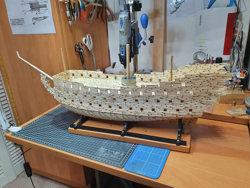

Mittwoch, 28. Dezember 2022, 20:39

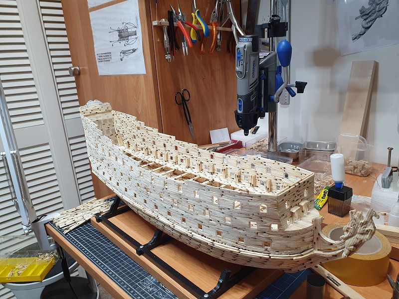

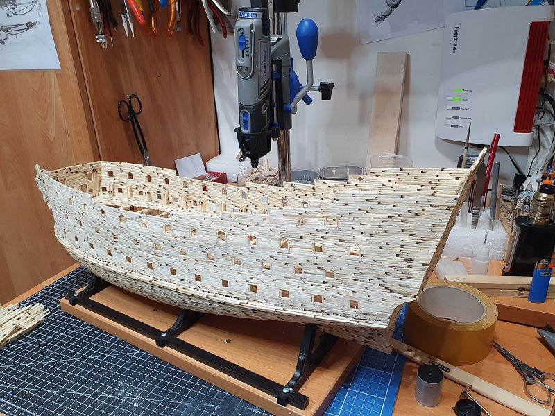

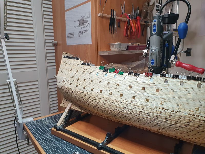

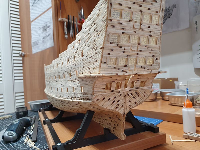

Das wäre dann der Rohbau des Rumpfes. Wenn man sich das Schiff jetzt mal so ansieht merkt man eigentlich erst so richtig was das, für
die damalige Zeit, für gewaltig große Pötte gewesen sind.

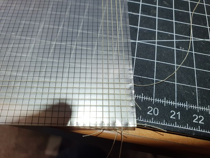

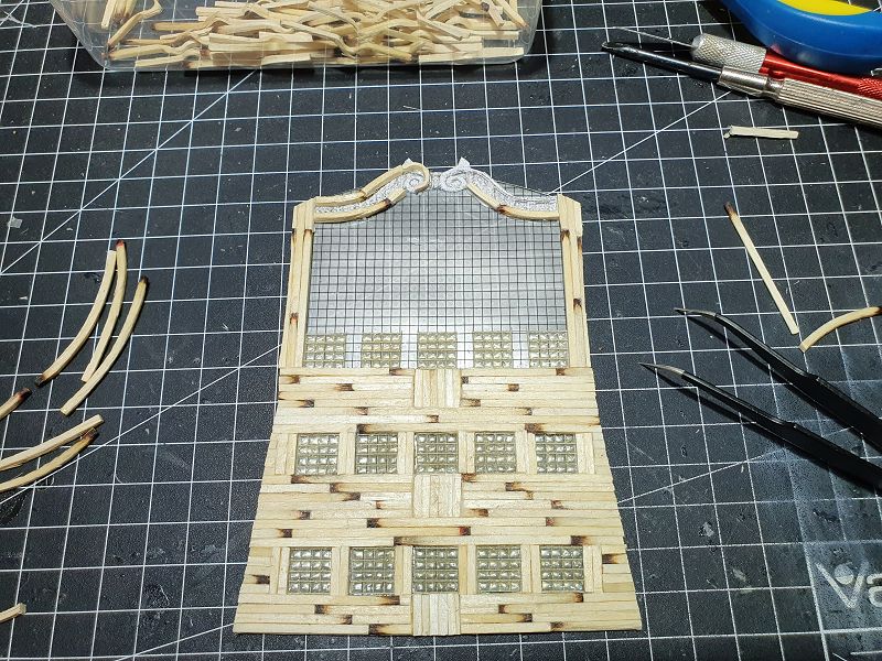

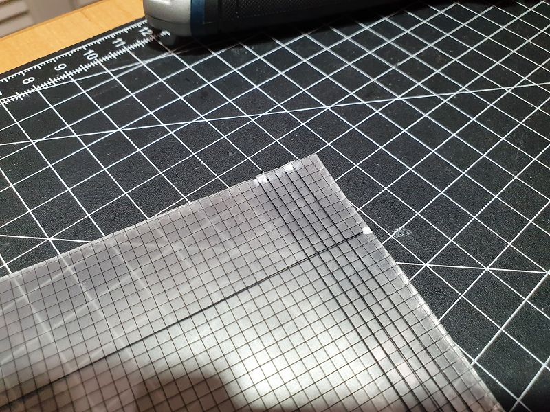

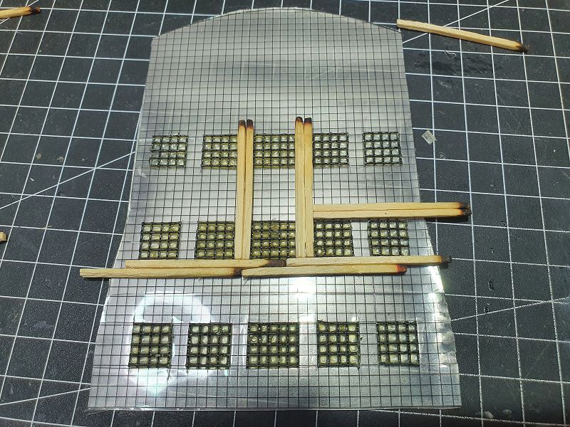

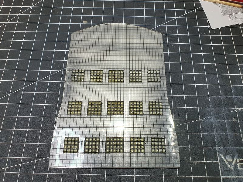

Nun aber zum Bau. Wie jeder, der hier mit liest, mitbekommen haben sollte grüble ich schon lange über den Heckspiegel bzw. genauer wie ich die Fenster darstellen kann. Ich glaube nun dass ich die Lösung gefunden habe.

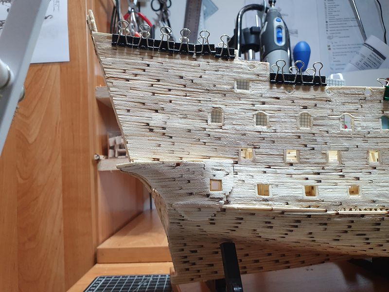

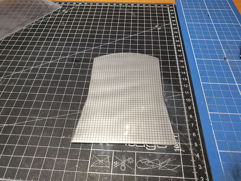

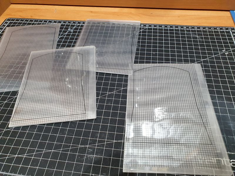

Zuerst mal die Form des Heckspiegels in Folie laminiert.
Dann probeweise ans Heck gehalten ob die Größe paßt.
Nun das 0,1 mm Raster mit Fäden überspannt.
Dann zigfach mit matten Klarlack besprüht. Und das Schöne ist, die einzelnen Schichten der Laminierung lassen sich voneinander wieder lösen.
Und schließlich mit Hilfe einiger Streichhölzer ausprobiert wie es wirkt. Also ich finde es sieht wesentlich realistischer aus als die reine Folienlösung.

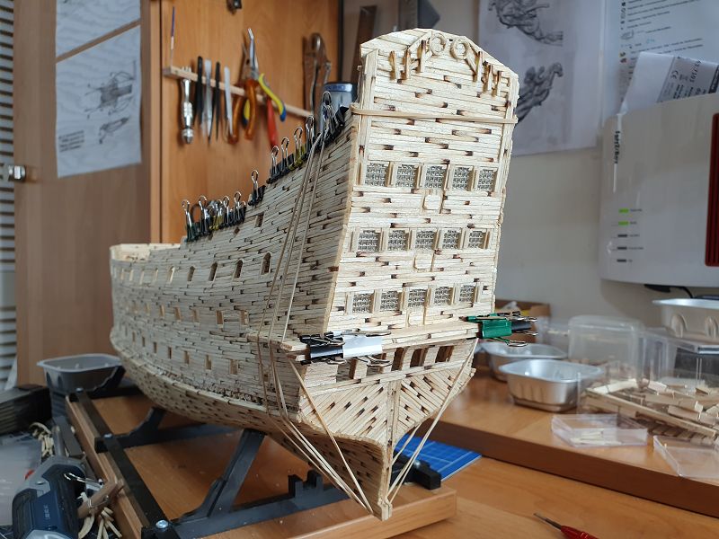

Montag, 23. Januar 2023, 13:57

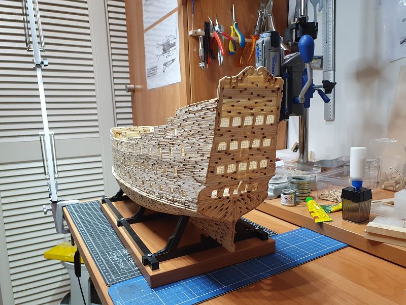

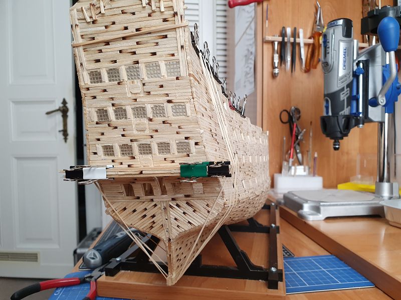

Jetzt wird es immer fordernder. Natürlich werde ich die Verzierungen niemals so genau hinbekommen wie sie beim Heller- Vorbild aus Plastik oder gar beim Museumsmodell sind. Das gibt das Material Zündholz einfach nicht her. Meine Verzierungen werden viel gröber sein. Eher wie ein Pferd bei den meisten Schachspielen dargestellt wird, relativ grob aber jeder erkennt was gemeint ist.
Was natürlich keine Entschuldigung ist nicht mein Bestes zu versuchen. Zuerst aber sind die Voraussetzungen für die Verzierungen zu schaffen. Zuerst mal der Heckspiegel.

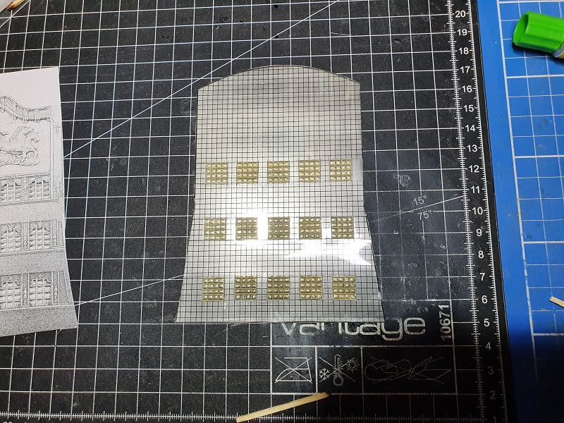

Nach mehreren Versuchen was nun besser aussieht habe ich mich entschlossen für die Fenster das helle Garn zu verwenden.
Nachdem ich einige Streichhölzer aufgeklebt habe erkennt man ungefähr wie es später wirken soll.
Und das wäre der Heckspiegel ohne Verzierungen.
Am Modell sähe es dann später ungefähr so aus

Auf meine Fenster bin ich schon ein kleines bisschen stolz.
Ich hab dafür auch zig Versuche gebraucht um dieses Ergebnis zu bekommen. Jetzt sehen sie so aus wie ich es mir
vorgestellt hatte, eben Fensterscheiben die zu der damaligen Zeit passen.

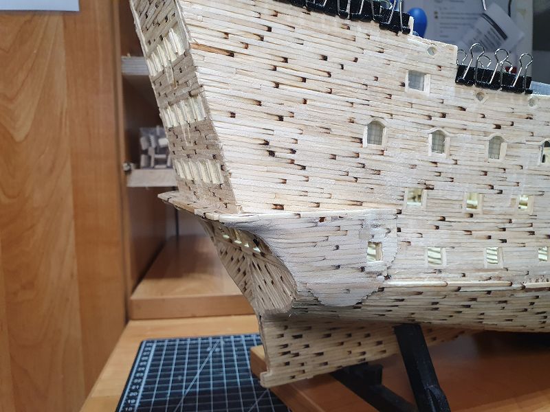

Mittwoch, 3. Mai 2023, 13:04

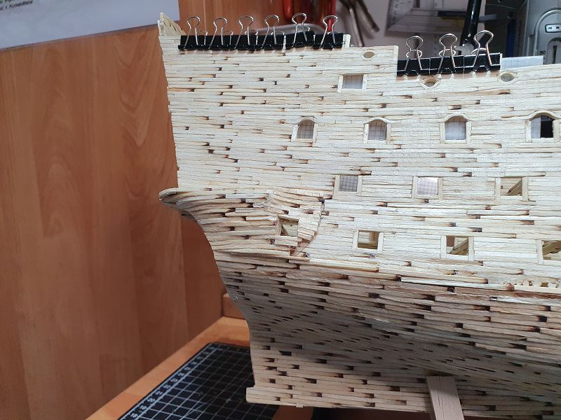

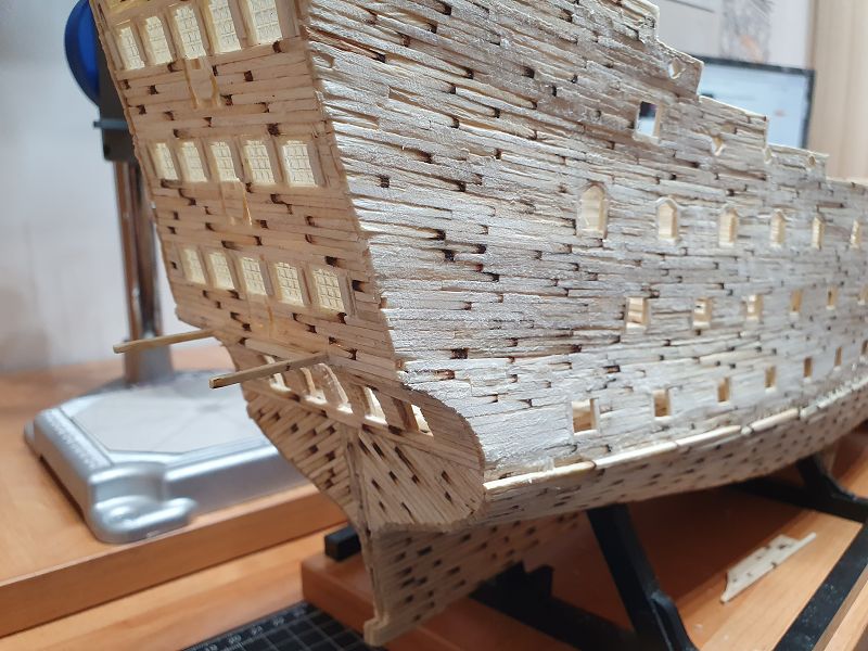

Nach einer etwas längeren Pause hat sich auch bei mir wieder etwas getan. Nicht viel, nicht spektakulär, aber wenigstens etwas.

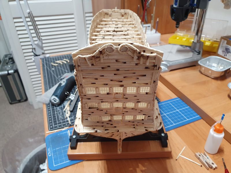

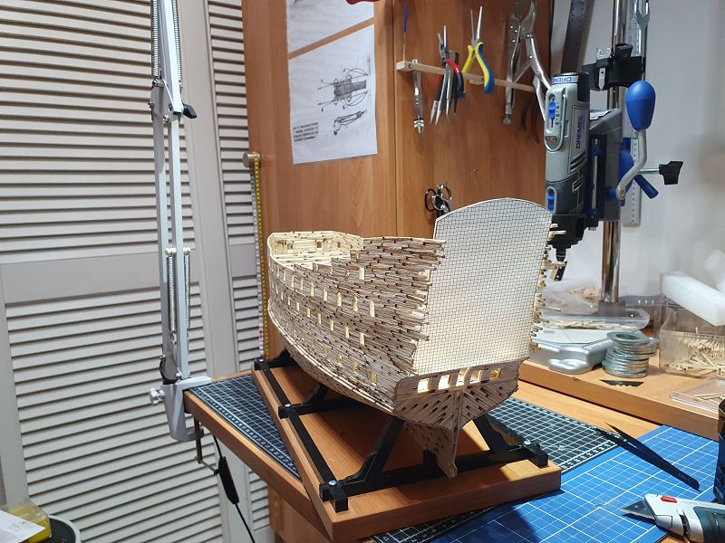

Zuerst mal den Heckspiegel eingesetzt
Anschließend den Rumpf, ab dem untersten Barkholz, geschliffen

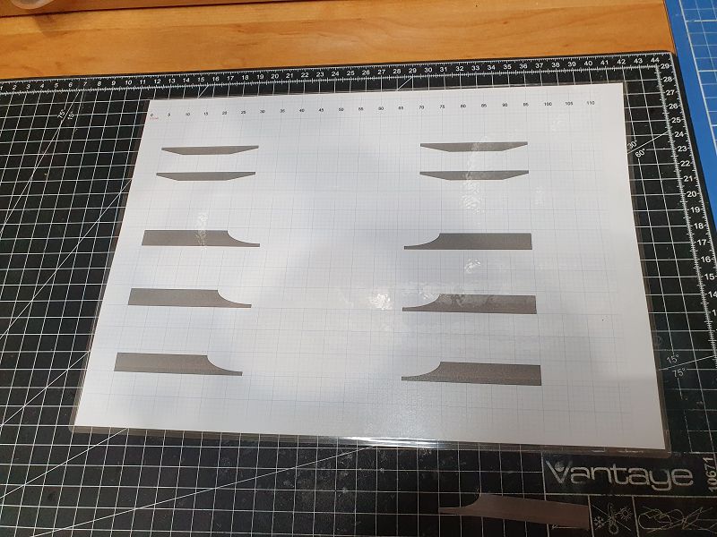

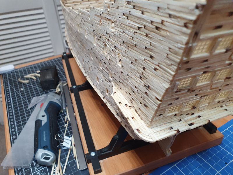

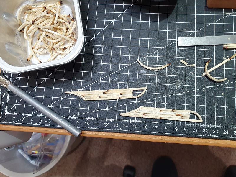

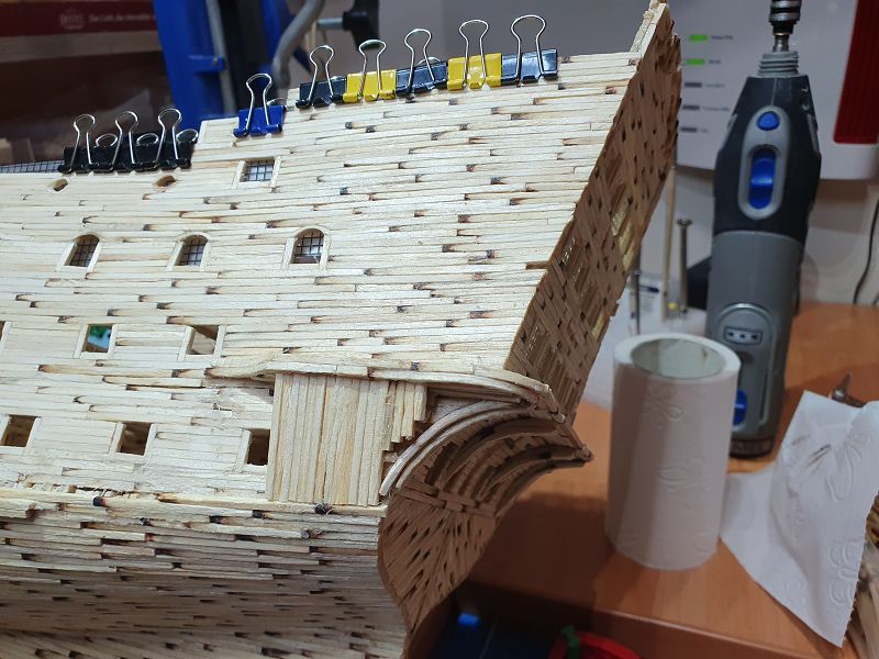

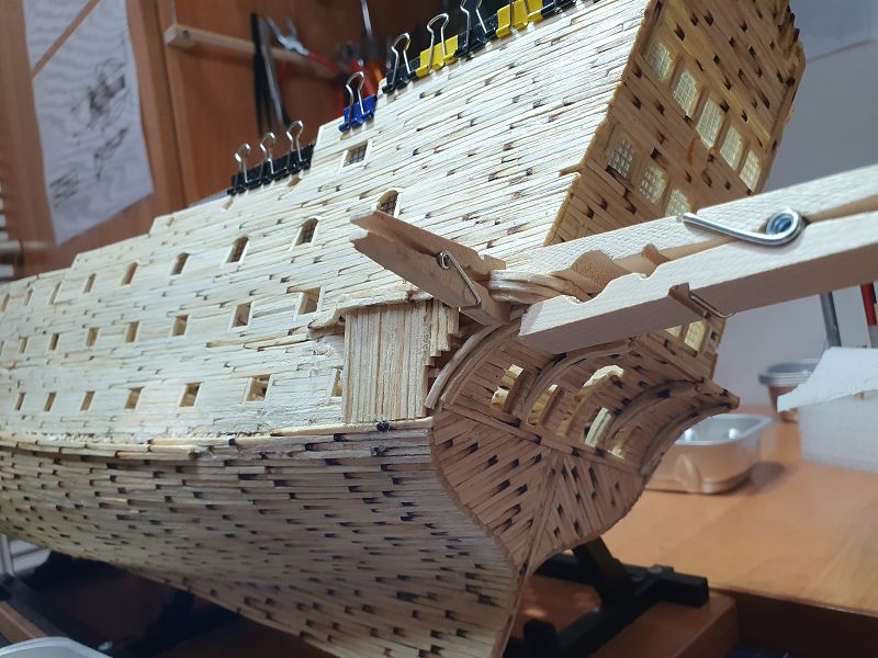

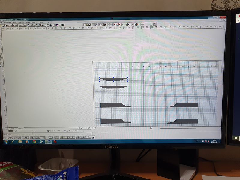

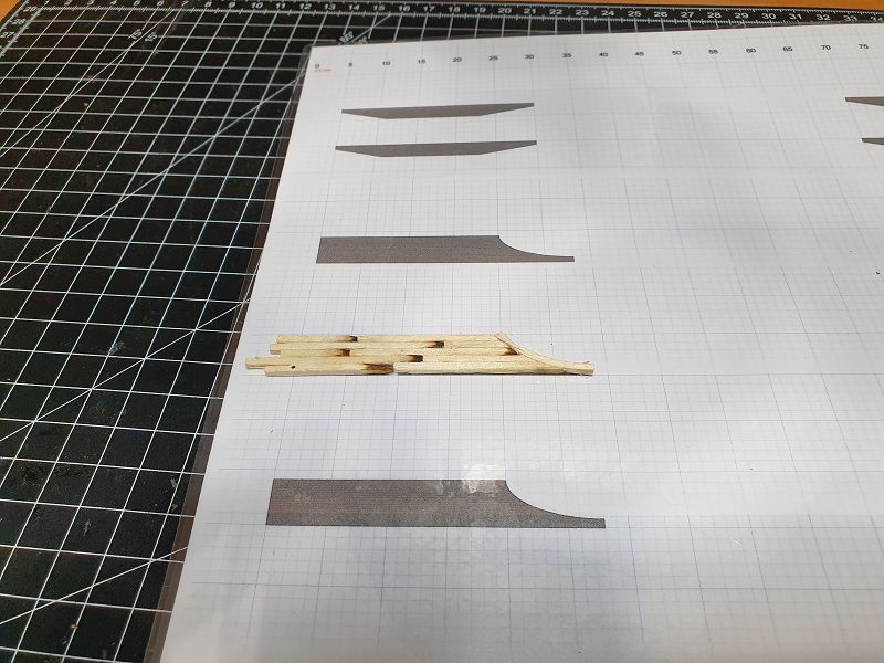

Jetzt wäre es Zeit mit den Seitentaschen anzufangen. Dazu habe ich mir erst mal Schablonen für die untersten Böden der Seitenbalkone angefertigt.
Und mit dieser Hilfe dann die beiden Teile gebaut.

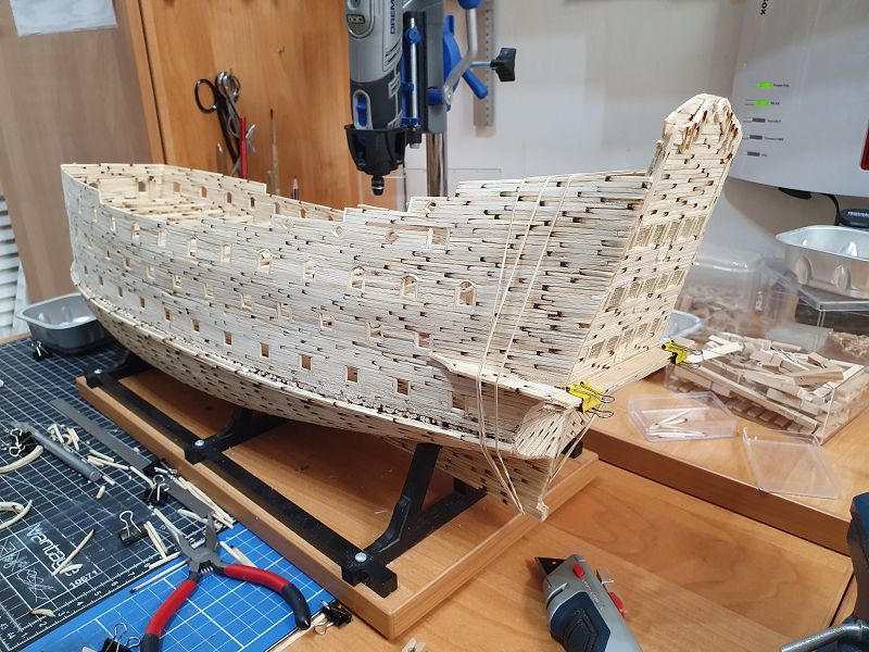

Mittwoch, 3. Mai 2023, 14:03

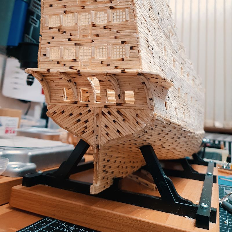

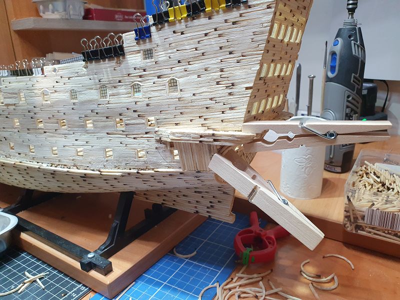

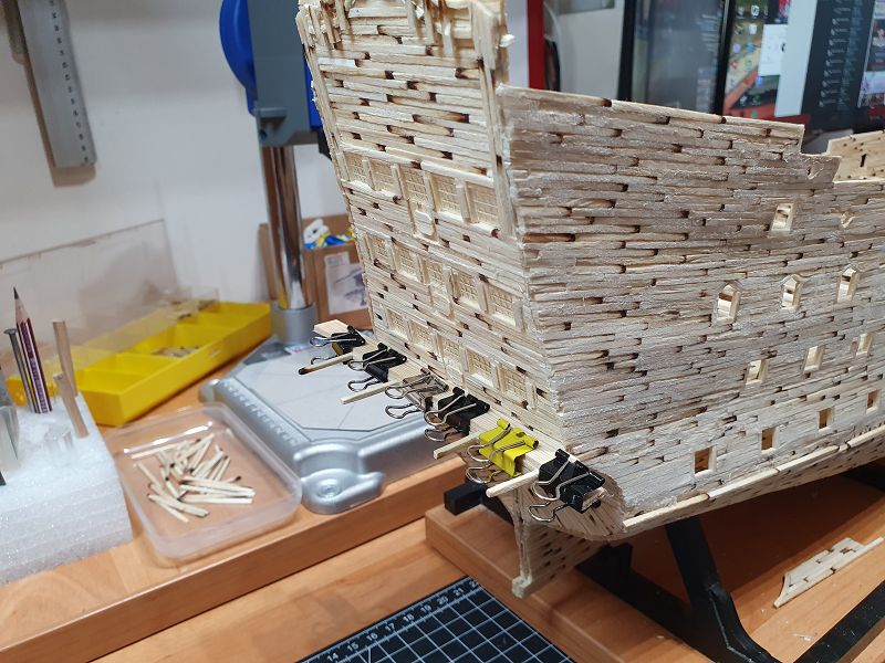

Nun möchte ich ja nicht dass mir irgendein Teil gleich bei der zartesten Berührung abbricht. Die beiden Böden an den Seiten werden nachher von den Seitaschen gestützt. Aber am Heck hängt der Balkon quasi
in der Luft. Also habe ich da eine Unterstützung eingebaut.
Dazu habe ich zuerst mal zwei Löcher ins Heck gebohrt und dort jeweils ein Streichholz gesteckt und festgeklebt.
An den beiden Ecken dann nochmals je ein Holz und dann, mittels zwei Leisten, so gepresst das alle vier Hölzer in der waagerechten sind.
Dann in die Lücken, längs mit Streichhölzer gefüllt und immer schön gepresst damit es auch schön gerade und waagerecht wird.
Als ich noch ganz klein war gab mir mein Opa einen guten Rat:
„Junge, solltest du mal eine helfende Hand brauchen, dann schau ans Ende deiner Arme, da sind zwei davon“
77
Mittwoch, 3. Mai 2023, 14:22

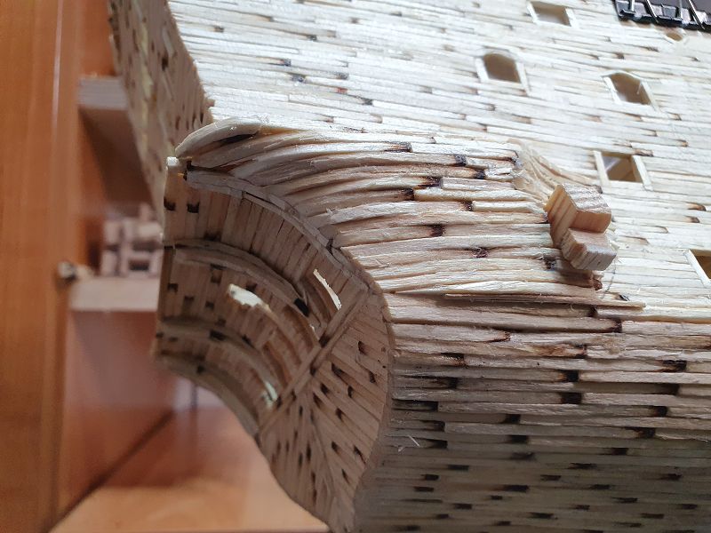

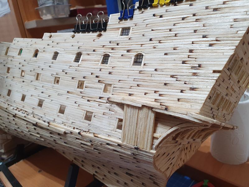

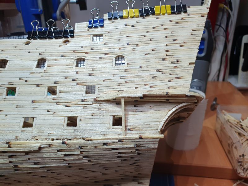

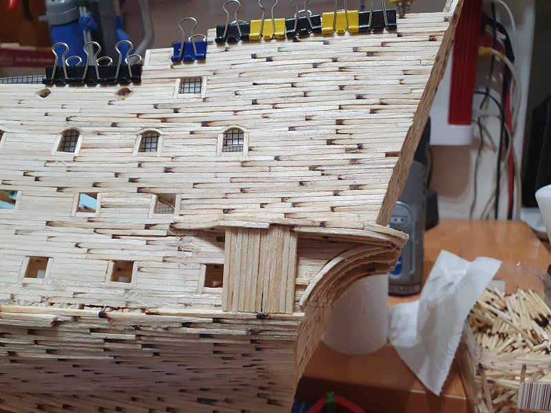

Anschließend waren dann die beiden seitlichen Teile anzukleben. Aber die Tücke liegt wie immer im Detail. Irgendwie musste ich die Teile ja an den Rumpf pressen bis der Leim trocken ist. Dazu fielen mir als Sinnvollstes nur Gummibänder ein.
Allerdings sieht man auf dem Foto das darunter der Rumpf etwas leidet.
Ich habe dann einfach Plastikplatten innen an den Rumpf gelegt und mit Klammer befestigt. Damit sah es bedeutend besser aus.

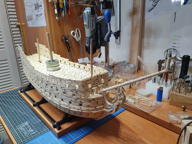

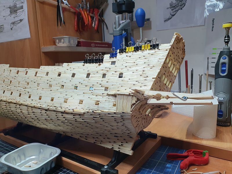

Mittwoch, 3. Mai 2023, 14:48

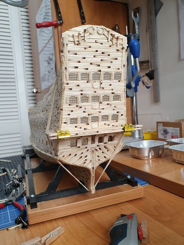

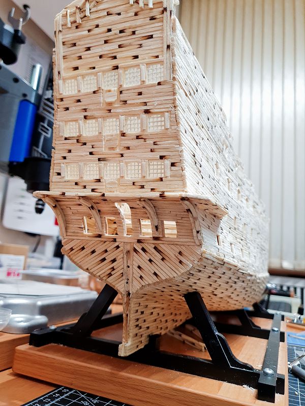

Ja und so sieht es zurzeit aus.
Eigentlich wirklich nicht viel, was sich getan hat. Aber trotzdem bin ich sehr zufrieden damit wie es lief. Dieser unscheinbare Fußboden der Galerie hat mich verhältnismäßig viel Gehirnschmalz gekostet bis ich die Lösung hatte. Er bildet schließlich auch die Grundlage dafür wie ich die
Seitentaschen weiter baue.

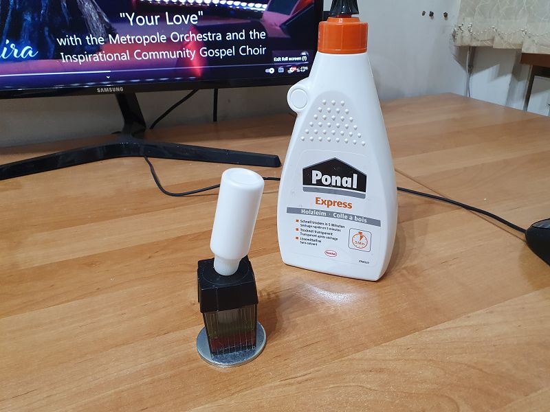

Zum Kleben der Streichhölzer nehme ich fast nur Holzleim. Genauer Ponal Express. Wobei ich so ganz glücklich damit nicht bin. Ich bin der Meinung früher trockneten die Leime härter aus. Jetzt ist mir dieser Leim zu weich. Besonders wenn man schleifen muss, ist der Kleber einfach zu weich. Aber einen besseren habe ich noch nicht gefunden.
Den Kleber fülle ich in Nadelflaschen ab. Damit lässt er sich sauber dosieren.
Damit immer genug Kleber an der Spitze ist habe ich mir einen kleinen Ständer, aus einer alten Bleistiftanspitzdose gemacht, in der das KLeberfläschen kopfüber steckt.
Um den Kleber dann sauber auf die Streichhölzer zu bekommen benutze ich ein Messer mit sehr spitzer Spitze. Schneiden tue ich meist mit einem Teppichmesser. Das ist Handschonender.
Ansonsten benutze ich noch einen kleinen Schrauberzieher (ja Schraubenzieher, nicht Dreher) um den herausquellenden Leim, wie mit einem winzigen Spachtel, zu entfernen.

Nun widme ich mich weiter meinem kleinen Schiffchen.
Die Seitentaschen sind gar nicht so einfach. Ich musste Verschiedenes versuchen. Es geht langsam voran aber ich glaube ich nähere mich der Lösung. Zuerst mal die Stützbalken für den unteren Balkon.
Dann habe ich mir einen kleinen Vorrat an gebogenen Streichhölzern gemacht. Viele davon sind unbrauchbar, aber ich nehme eben die Brauchbaren. Mit dem Biegen bin ich noch nicht wirklich zufrieden. Ich denke da werde ich noch
einiges ausprobieren müssen.

Freitag, 30. Juni 2023, 18:10
Der Unterbau:

Freitag, 30. Juni 2023, 18:25
Die Hölzer zu fixieren bis der Leim trocken ist, ist an einigen Stellen etwas knifflig. Aber langsam wächst das Werk.

Auf der anderen Seite das Gleiche.
Und natürlich wieder schleifen.

Jetzt die Beplankung bis zu den Balkon:
