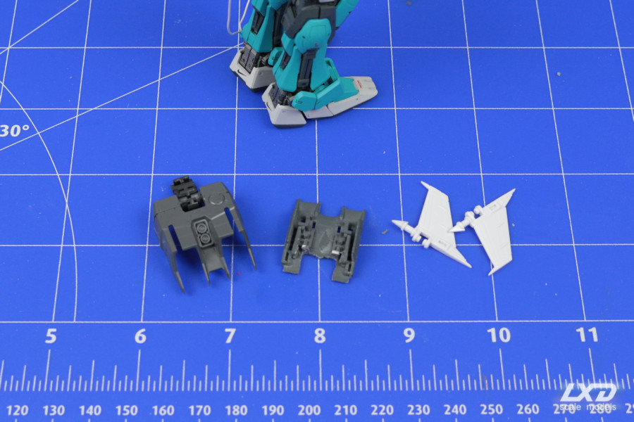

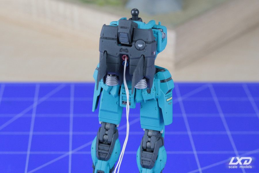

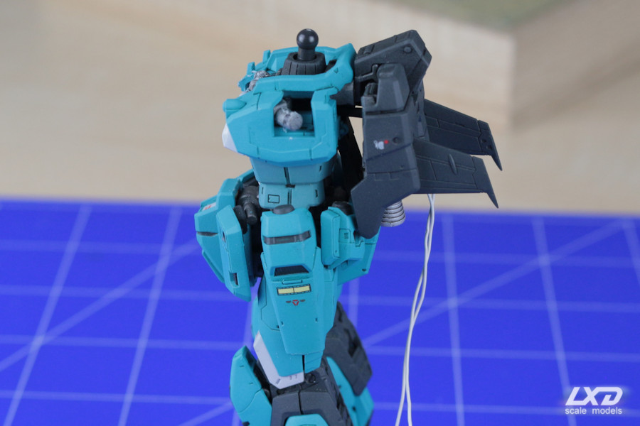

Heute ging es am Jet-Pack weiter. Hier waren ein paar Modifikationen für die Kabelführung notwendig.
Links im Bild ist die Oberseite des Packs. In dessen Mitte seht ihr zwei übereinanderliegende Kreise, das sollen eigentlich Schubdüsen darstellen. Die werden zu Buchsen für die Energieversorgung umfunktioniert, schließlich muss ein Gundam ja auch von Zeit zu Zeit aufgeladen werden ;). Konkret heißt das, ich werde hier zwei kleine Löcher bohren, aus denen dann später die Litzen geführt werden.
Das mittlere Teil ist die Unter- bzw. Rückseite des Jet-Packs, hier habe ich bereits begonnen, mit dem Skalpell Material abzutragen um Platz für die Kabel zu schaffen.
Die weißen Flügel sind die Tragflächen des Core-Fighters, die werden zu Seitenleitwerken umfunktioniert:
Dann ging es ans Lackieren, ein paar Decals drauf und schließlich am Rücken angebracht:
Und auch die Frontpanzerung wurde angebracht, die bleibt natürlich hochgeklappt für den Blick ins Cockpit:

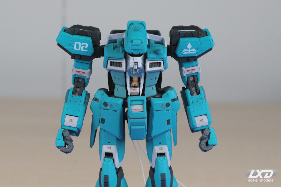

Heute ist Endspurt - zumindest, was die Figur anbelangt; der Bau der Base kommt ja auch noch.
Also, fix die Ärmchen gebaut...
..und ran an den Körper. Die 80er sind zurück, man trägt wieder Schulterpolster :D
Kopf:
und fertig:
Zum Schluss noch ein Beleuchtungstest:
Bis zum nächsten Update...

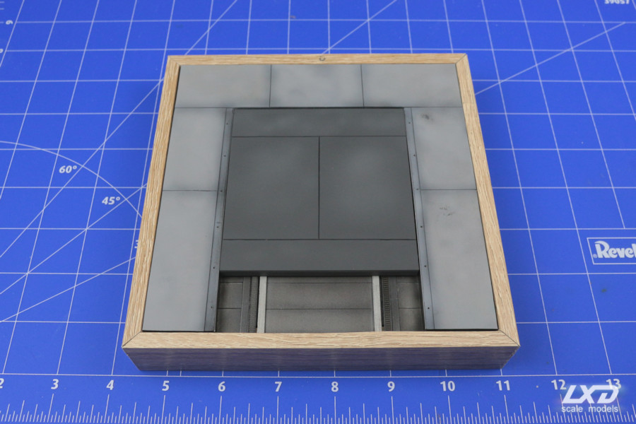

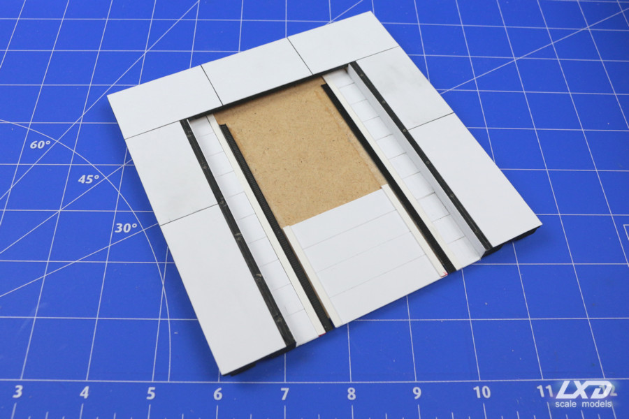

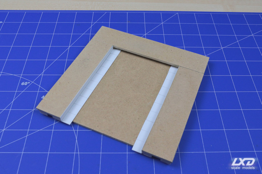

So, für jede Gelegenheit braucht es einen passenden Rahmen. Und wenn man keinen hat, dann macht man sich eben einen. In diesem Fall von zwei gleich großen, rechteckigen Bilderrahmen jeweils die kurzen Seiten genommen und zu einem quadratischen neu zusammengesetzt:
Holzleisten zurechtgesägt für die Unterkonstruktion:
Und zusammengesetzt:
Als nächstes kommt das Bekleben mit PS-Sheet:
Das Ganze soll das Ende einer Art Fertigungs- oder Instandsetzungsstraße darstellen, auf den angedeuteten Schienen kommt noch eine Plattform, auf der der Gundam letztlich stehen wird. Drum herum werden dann noch ein bisschen Gerödel und Maschinen drapiert; mal schauen, was sich da so finden lässt. Jetzt wird erst einmal bemalt.

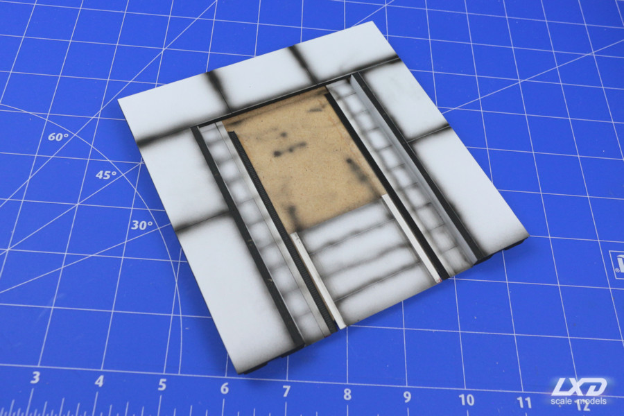

Preshading:
Detailbemalung:
Und mit besagter Plattform:
Auf den Fotos ist eigentlich die Rückseite zu sehen. So soll es dann später mal von vorne aussehen:

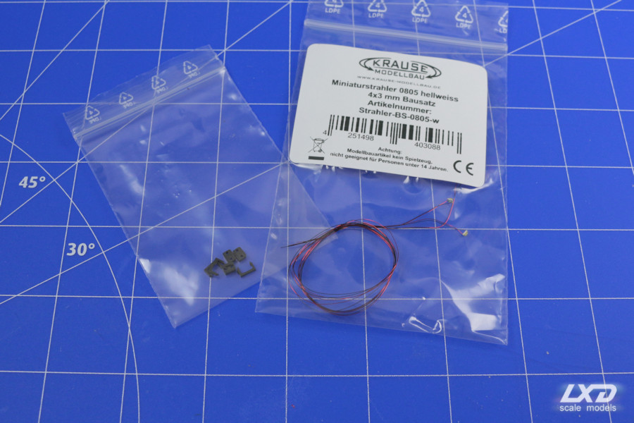

Die Base soll ein bisschen Beleuchtung bekommen, dazu habe ich aus dem Modellbahn-Zubehör solche Mini-Strahler mit SMD-LEDs besorgt.
Die Verteilerplatine wurde vorbereitet. Im Moment bin noch nicht sicher, wie viele LEDs am Ende verbaut werden, daher habe ich hier großzügig geplant.

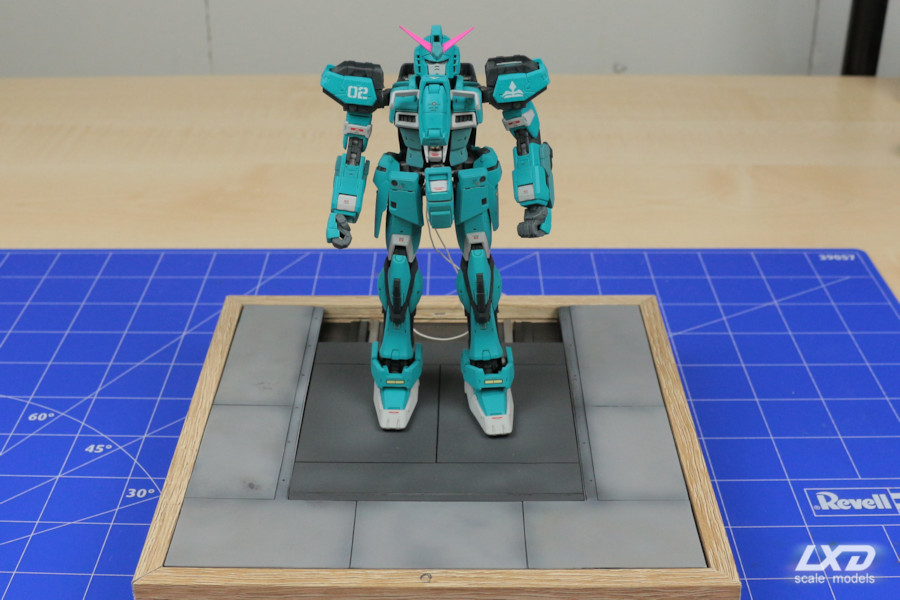

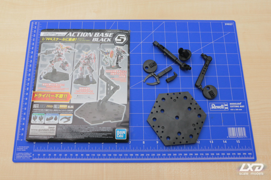

Ein grundsätzliches Problem der Gundam-Figuren ist ihre Kopflastigkeit. Manche Modelle können ohne Stütze aufrecht nicht frei stehen, weshalb es separat erhältliche Ständer gibt. Auf so eine Hilfe möchte ich aber für dieses Szenario verzichten, weshalb ich mich für eine andere Methode entschieden habe: Metallstifte, die in die Fußsohlen getrieben wurden und für einen sicheren Stand auf der Plattform sorgen sollen:

Dienstag, 20. Juni 2023, 09:56
gute Idee mit den Stiften :ok:
Bieten sich dann auch als Kontakte für die Stromversorgung an, wenn Beleuchtung in den Körper kommt ;)
Beiträge: 1 302
Realname: Dirk
68
Dienstag, 20. Juni 2023, 10:16
Moin Alex
So ähnlich befestige ich meine Figuren auch.
Alternativ mit Mikro-Neodymmagneten, wenn man Etwas gelegentlich wieder abnehmen möchte.
Dirk
69
Mittwoch, 21. Juni 2023, 22:53
Hi ihr zwei :wink:
Die Idee mit den Magneten ist auch nicht schlecht, das merke ich mir mal :ok:
Soweit habe ich gar nicht gedacht :ok:, hätte sich hier ja angeboten :D

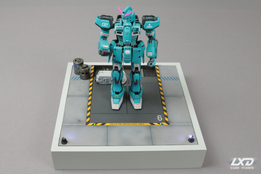

So, vor dem Urlaub noch ein letztes Update. Aus Gundam-Zubehör und Teilen aus der Reste-Kiste wurden die ersten Rumsteh-Sachen für die Base gemacht:
Die Platine wurde an der Unterseite der Bodenplatte befestigt und die LEDs angeschlossen. Währenddessen bekommt der Rahmen gerade seinen finalen Anstrich.
Und schließlich alles zusammengesetzt.
Wir nähern uns also langsam dem Finale, fertig ist das Ganze so aber noch nicht. Es kommt noch mehr Gerödel dazu und auch Figuren sind wieder geplant. Außerdem sieht man an der Pose von Hydrangea, dass da wohl noch etwas fehlt. Wie oben geschrieben, habe ich aber jetzt erst einmal Urlaub, deshalb gibt es nun ein kleines Päuschen…also, bis demnächst.

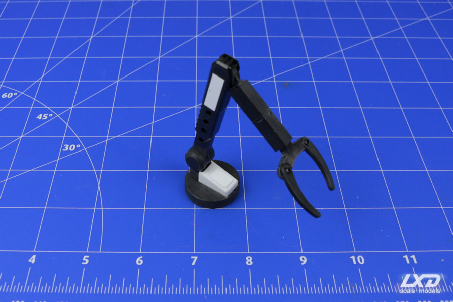

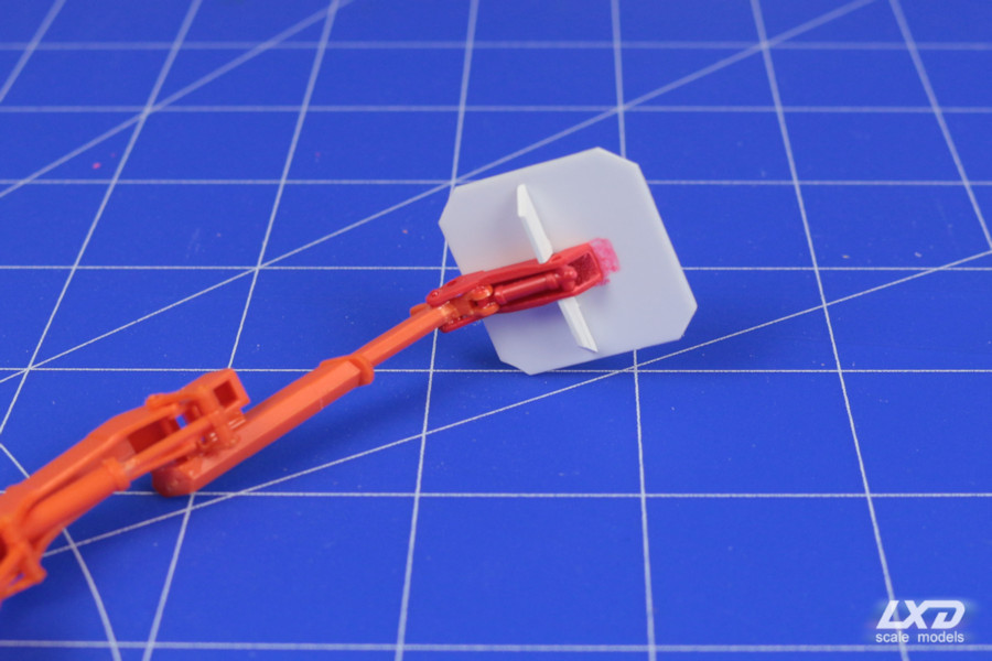

ein paar Tage weg vom Projekt, Kopf frei bekommen und schon kommen neue Ideen. In Post 66 habe ich ja kurz die seperat erhältlichen Ständer erwähnt, die es für die Gundams gibt, die sogenannten Action Bases. Die gibt es in unterschiedlichen Ausführungen, eine davon hatte ich mir vor längerer Zeit mal aus reiner Neugier gekauft.
Dass ich so einen Ständer bei diesem Projekt nicht einsetzten will, hatte ich ja ebenfalls gesagt. Aber nachdem ich ein bisschen damit rumgespielt hatte, kam mir die Idee für einen anderen Verwendungszweck. Einen Greifer und eine Palttform, die seitlich neben der Figur platzieren wird, damit der Platz nicht so leer wirkt. Bisher nur eine Idee, mal schauen, was sich daraus machen lässt...

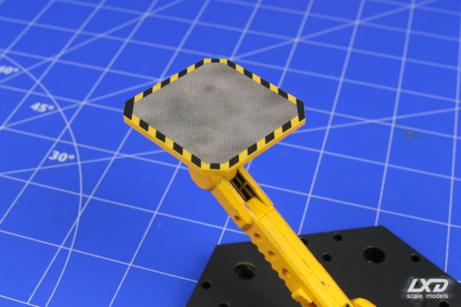

Besagte Plattform. PS-Sheet zurechtgeschnitten...
...und verklebt:
Passprobe:
Und fertig. Die Oberfläche habe ich am PC erstellt und auf selbstklebende Folie ausgedruckt:

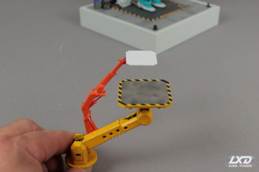

So, zurück zum Ernst der Lage. Das ist also besagter Ersatz, Ladekräne für H0-LKWs.
Die Teile machen schon mal einen guten Eindruck.
Für die Hebebühne wird ein weiteres Gelenk aus einem der übrigen Kräne verbaut,
der die Plattform in waagrechter Position hält, wenn der Hauptarm bewegt wird.

Die Plattform wurde inzwischen neu gebaut:
Vergleich neuer vs. alter Plattform, allein die Detaillierung der Kibri-Teile spricht für sich:
Und diesmal gibt es vor dem Bemalen eine Stellprobe:
Fazit: dit jefällt ma so! Ab zum Lackieren…

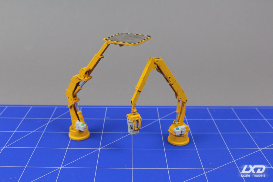

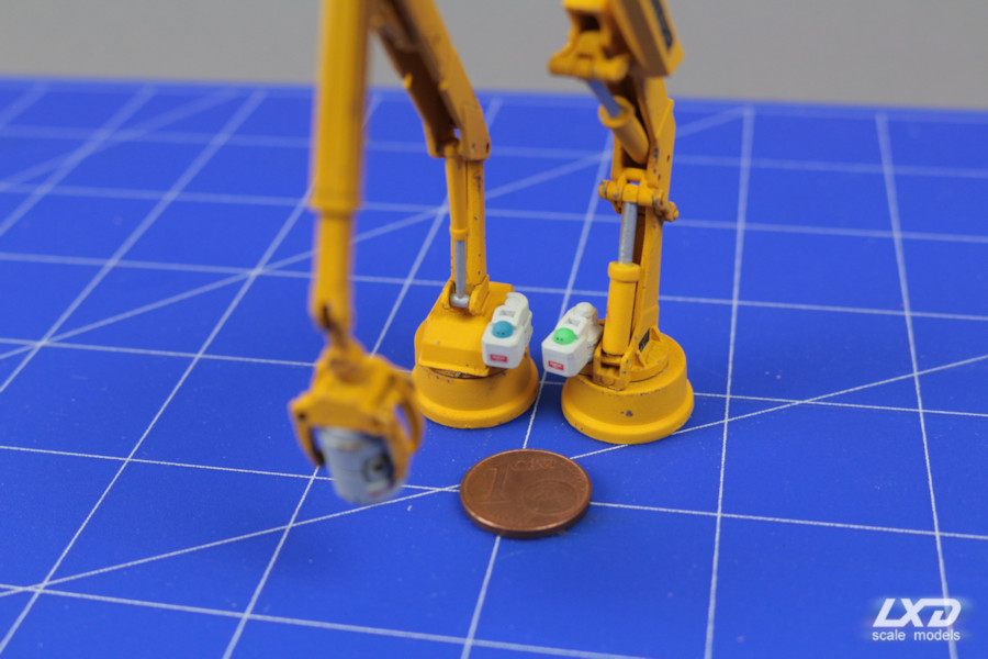

So Leute, heute gibt es das vermutlich letzte Update. Da heute das Wetter nicht ganz so prickelnd war und vor allem nicht so heiß, hab ich ein bisschen weitergenacht:
Hebebühne und Greifer wurden lackiert,
mit den letzten Details ausgestattet und etwas gealtert.
@Drachenhannes. Wie versprochen, deine Idee wurde umgesetzt. Zwar nicht CAT, dafür ein Kranbauer aus meiner Region. :D
Bedient werden die Kräne von diesen lustigen Kugeln.
Das sind „Haros“. Kugelige Roboter, die als Sidekicks immer mal wieder in diversen Gundam-Geschichten auftauchen.
Mal sind es einfach elektronische Gefährten, mal dienen sie als kleine Helferlein. Bei mir sind es eben Kranführer. Die Führerstände sind aus Teilen aus der Restekiste gescratcht, die Haros selbst sind aus diesen Kugeln, die in Füllerpatronen stecken, gemacht.
PS: Haros sind unter Gundam-Fans und Gunpla-Bauern so populär, dass es sie inzwischen ebenfalls als Bausätze in unzähligen Varianten gibt, einfach mal nach „Haropla“ googeln.
