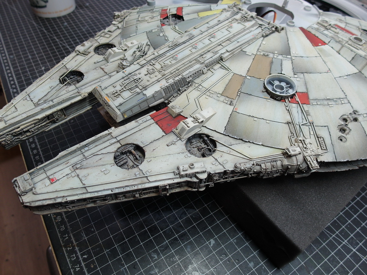

Danke Männers.
Ja, wirklich ein langwieriger Prozess, der sich aber lohnt. Bei der Oberseite habe ich ihn sogar noch ein wenig erweitert.
Die Kunst bei diesen Oberflächen, die aus vielen einzelnen Platten bestehen, ist sie unterschiedlich zu betonen. Das erschafft ein Gefühl der Tiefe.
Die Unterseite fand ich noch ein bisschen zu homogen aber sie war ja auch nur mein Übungsobjekt.
Daher habe ich hier nach dem Panel Lining noch ein Panel Lightning ausgeführt. Soll heißen, es wurden einzelne Platten noch mal abgeklebt und in einer Ecke ein schwarzer Schatten genebelt.
Und die kleinen Vierecke auf den Platten habe ich mit der Grundfarbe auch noch mal betont.
Jetzt Klarlack drauf und dann kann ich morgen filtern.
Bin gespannt wie das dann wirkt.

Noch ein kleines Update.
Finde die 3D Blasterschäden ja wirklich toll gemacht.
Darum habe ich aber nicht verstanden, warum nur in einem der größeren Löcher Teile vom inneren Schiff zu sehen sind und habe die anderen Löcher mit Resten aus der Wühlkiste und Styren ergänzt.
Nur das linke Loch war gefüllt.

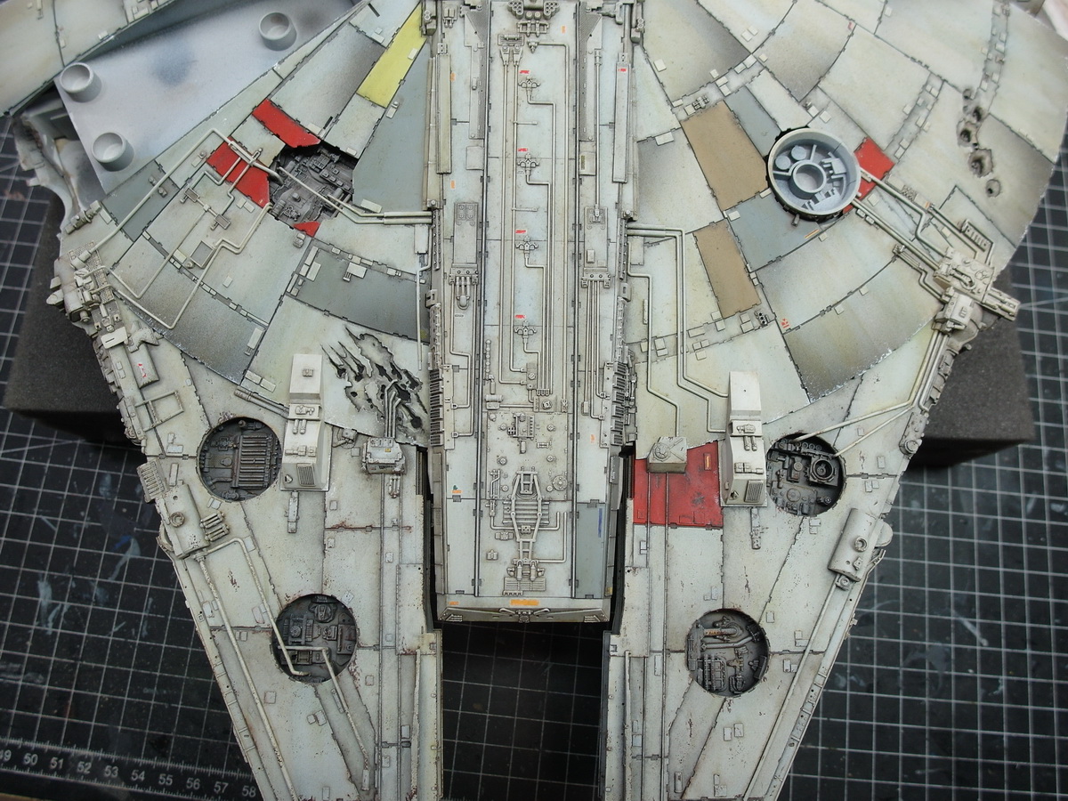

Und der Filter ist auch drauf.
Der Deckel ist nur aufgelegt um zu schauen, ob Mandibeln und Oberseite vom Ton her zusammen passen.

Moin Moin,
ganz lange hab ich mir das Bild angeschaut, weil irgendetwas im Gesamteindruck nicht stimmig scheint...
Müssten die Alterungsspuren (rote Kreise) nicht vom Verlauf her in Richtung der blauen Pfeile gehen? Jetzt laufen sie radial vom Rand nach innen, müssten aber, meiner Meinung nach, der Flugrichtung (bzw. entgegen) folgen :nixweis:
Von der technischen Umsetzung aber wieder allererste Sahne :love:

Nabend Ingo.
Gebe ich dir grundsätzlich recht.
Jetzt kommt das aber.
Hier ein Foto vom Original 5 Fuß Modell aus dem ersten Film.
Auf allen Falken die ich kenne, ob im Original oder Nachbau, laufen die Streifen so als würde das Schiff nicht bewegt werden. Also der Schwerkraft folgend nach unten.
Ich denke mal die Überlegung der Modellbauer von ILM waren damals, das im Vakuum des Weltraumes die Schmutzstreifen nicht durch äußere Einflüsse, wie zum Beispiel Wind, nach hinten gedrückt werden.
Ich hatte eine geraume Zeit darüber nachgedacht wie ich das washing umsetzte und habe mich dann dafür entschieden in diesem Fall dem Original zu folgen.

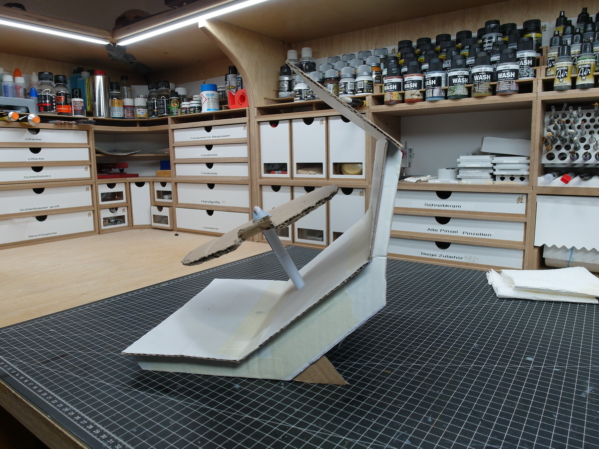

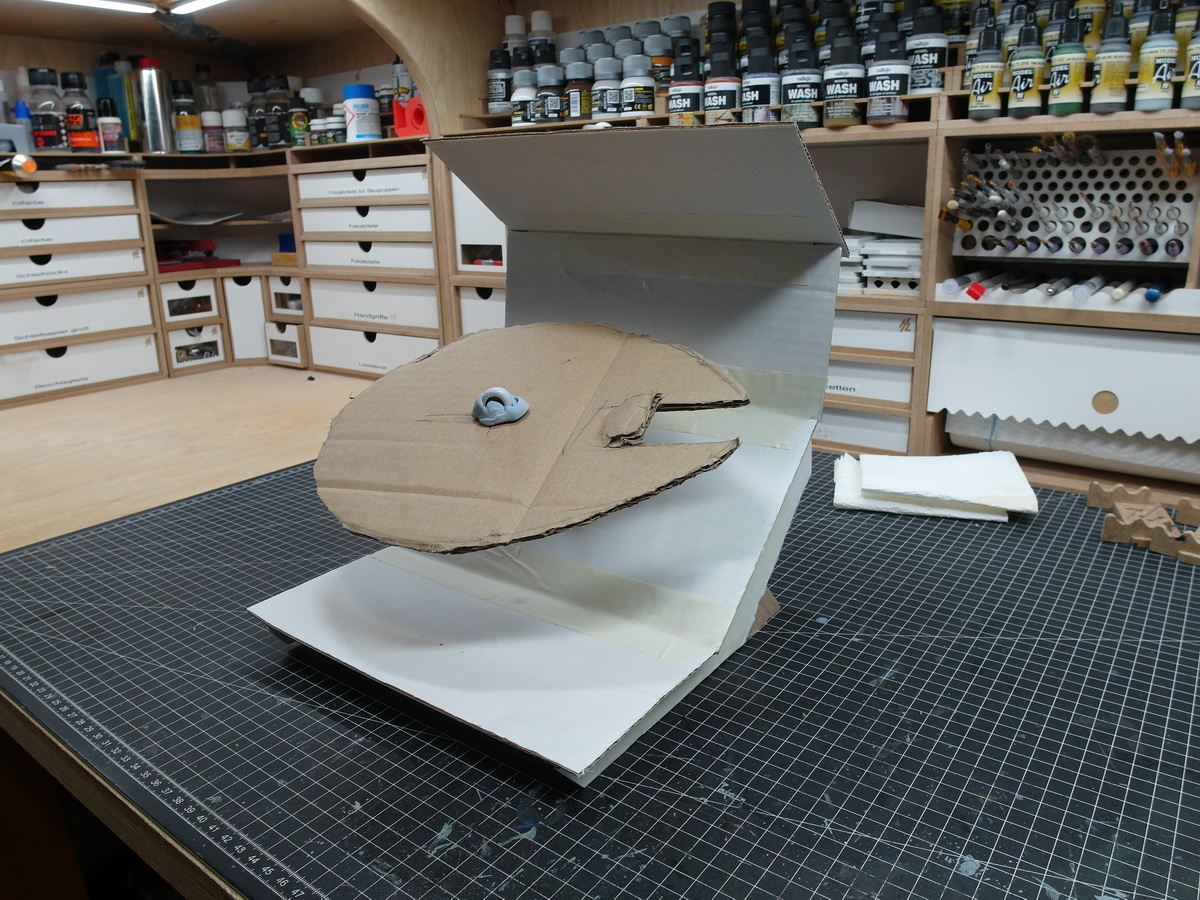

Nabend Leute.
Heute habe ich mich mal mit dem Gerüst für das Dioramen auseinander gesetzt.
Die Gedanke war ja, den Falken durch eine Art halbierter Röhre fliegen zu lassen. Diese soll dann mit einer Todesstern Oberfläche ausgestattet sein die ich noch erstellen werde.
Aber wie gesagt, erst mal geht es um das Gerüst welches wohl aus Holz bestehen wird.
Dazu habe ich im Maßstab 1:144 aus Pappe ein Modell gefertigt.
Durch ein Loch kann ich dann die Gewindestange auf der das Modell sitzt mit dem Korpus verschrauben.

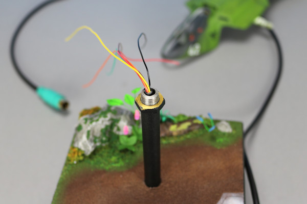

Hier werden später die Kabel verlängert und neue kleine Stecker angelötet, da ich anders als vorgesehen die Steuereinheit und den Lautsprecher nicht in das Modell verbaue, sondern in das Diorama.
Sehr gute Entscheidung :ok: Ich schaue auch immer, dass ich für meine beleuchteteten Modelle eine externe Lösung finde; ist einfach handlicher und man muss beim Batteriewechsel o.Ä. nicht am Modell rumfummeln. Ein Tipp (falls du nicht eh schon daran gedacht hast): ich habe bei meiner Pelican einen Rohrnippel als Ständer verwendet, der gleichzeitig als Kabelführung dient, evtl. gibt es die ja mit passendem Gewinde für deine Halterung.

Ja das macht Sinn. Zumal das Modell dann auch leichter ist. Wiegt so schon ordentlich.
Mit dem Rohrnippel ist auch eine gute Idee. Ich dachte an eine hohle Gewindestangen. Das sehe ich dann wenn es soweit ist.

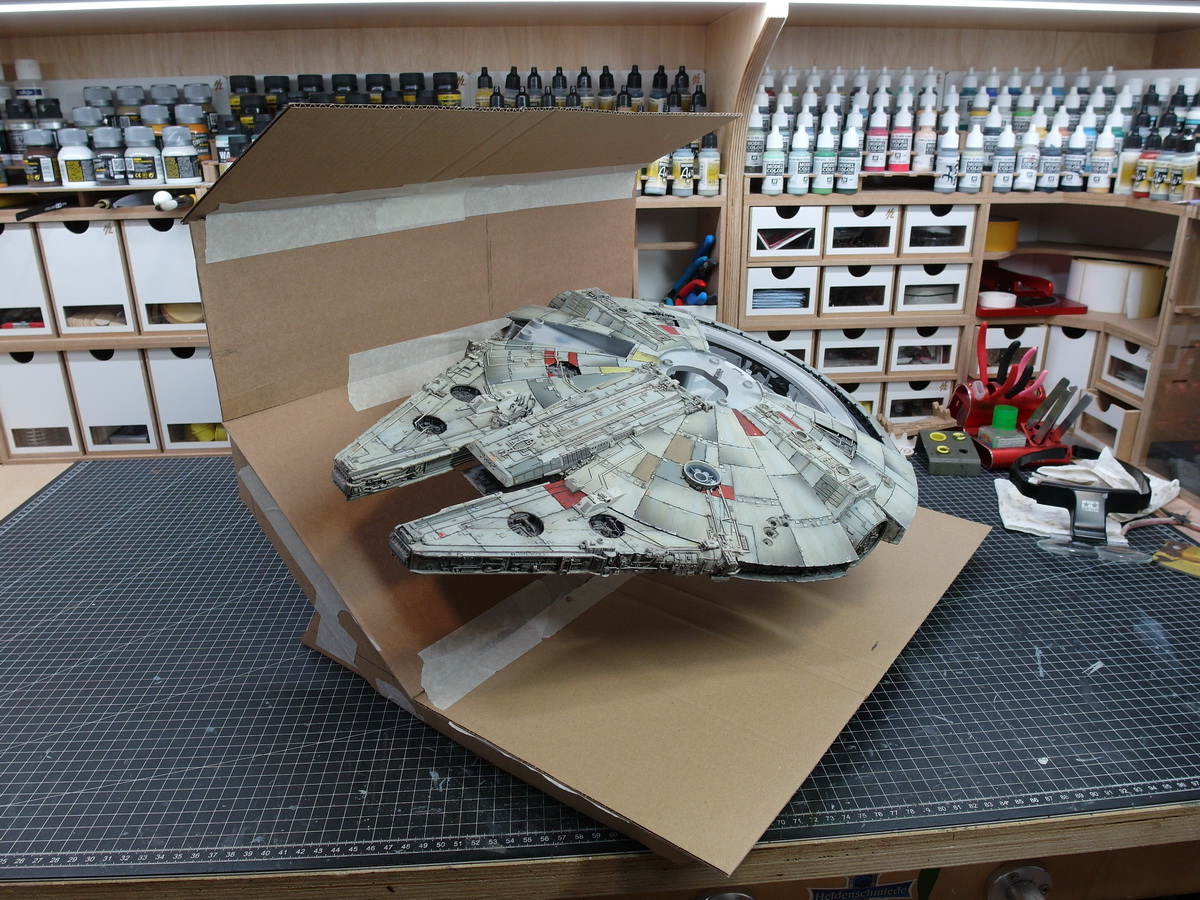

So heute noch einmal das Gerüst für das Diorama vorgenommen. Dieses mal mit dem Original Modell zusammen.
Da muss alles stimmen bevor das gebaut wird.
Und was soll ich sagen, bin schon ganz zufrieden.
Der Falke muss noch ein wenig mehr nach rechts.
Und im Winkel ein wenig mehr gekippt.

Glaub mir, auf das Dio bin ich auch gespannt. So etwas habe ich noch nicht gemacht.
Aber ein wenig an der Motoren Abdeckung weiter lackiert.
Filter, Washing und Trockenmalen abgeschlossen.
Mal aufgelegt, passt zum Rest.
