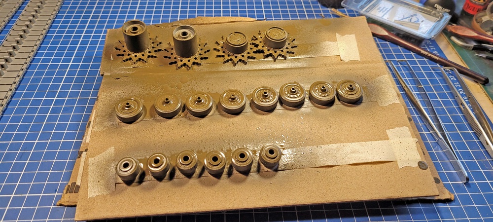

Gestern ging dann aber nicht wirklich viel bei mir, einen Teil der Laufrollen habe ich noch lackiert, dann war Farbe empty und ich habe den restlichen Sonntag für eine Pause genutzt.
Bin noch am Überlegen wie ich dann jetzt weiter mache, Oberwanne, Turm oder doch erstmal die Kanone??? keine Ahnung und MKK ist da auch keine große Hilfe, trotzdem sie wird langsam aber sicher zur Panzerkatze. :lol:

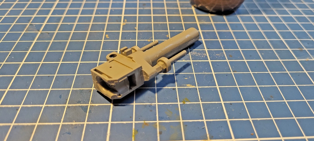

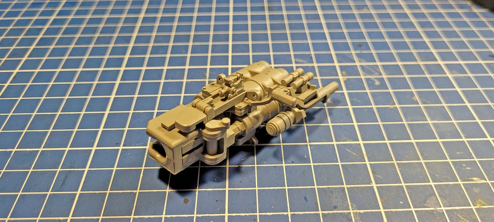

Zuerst den Verschlussblock zusammen bauen.
Dann die Teile für den Verschluss selber zusammen kleben, wobei die runden Pufferstücke, wegen +- 0 Toleranz, etwas erweitert werden musste, dabei ist mir der Fräser etwas zu weit ausgewandert, was man aber später nicht mehr sehen kann.
Als nächstes wurde die Puffereinrichtung zusammen gebaut, genauer gesagt heißt so ein Teil auch Rücklaufbremsund vorhohlvorrichtung, steht so auch in einer Vorschrift bei der Bundeswehr, kurz abgekürzt RBVV, 20mm Gunner kennen das, aber das Prinzip ist hier das gleiche, eben nur größer, schwerer und man muss von Hand laden.
Diese Gerät fängt nach dem brechen des Schusses den Rückstoß ab, bremst dabei das Geschütz, wirft die leere Kartusche aus und bringt das Rohr wieder nach vorne, für den nächsten Schuss.

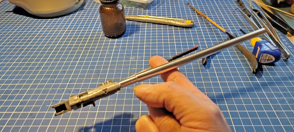

Als nächstes habe ich mal das Metallrohr ausprobiert und geguckt wie und ob es in das Verschlussteil passt.
Der Schwerpunkt liegt aber sehr weit Vorne, was bedeuten könnte das es noch etwas an Gewicht braucht, damit es nicht immer in eine negative Richtung zeigt.
Nun kamen noch ein paar Kleinteile an den Verschluss, die wohl zur Optik gehören.
Dann noch ein Teil, für den Öffnungsmechanismus, dieses steht damit dann in Verbindung.
Und dann mal ein Bild wie lang das so ungefähr werden wird.

Wie behandelst du das Rohr vor dem Lackieren?

Das wird ganz einfach mit grundiert und lackiert, da man ja nicht dauernd damit rumspielt sollte das ausreichend sein. Natürlich noch entfetten vorher, ich denke nur mit waschen wird es da nicht gehen. Dazu nehme ich entweder Waschbenzin, oder Nitroverdünner.

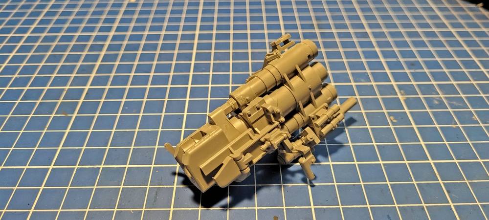

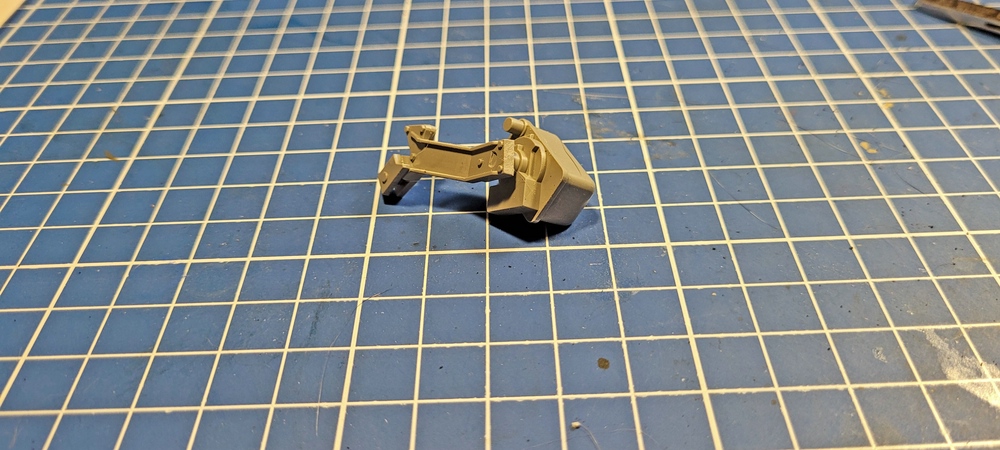

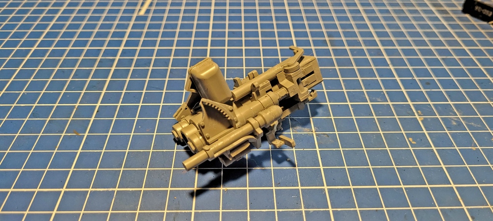

Nun wieder weiter mit der Kanone, die meisten Teile, die ich da gestern verbaut habe, kann ich aber nicht mal benennen, macht aber mal nichts, weil es zumindest schon mal gut aussieht.
Den Anfang machte gestern ein Teil, welches aus mehreren Teilen zusammen gebaut wird, das wird dann seitlich am Verschlussblock angebracht und hängt dann zum Teil, unter der Kanone.
Gefolgt von weiteren Teilen die oben angebracht wurden.

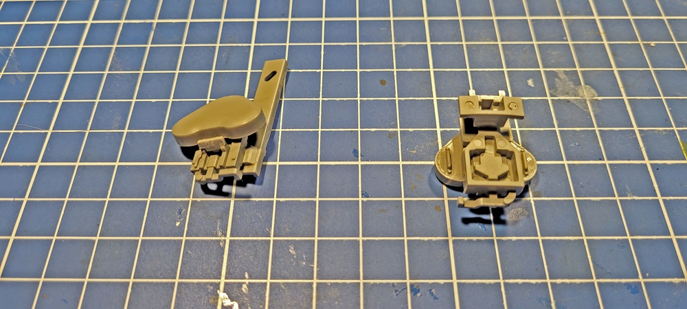

Dann ein Teil von der Höhenrichtmaschine, mit Zahnung und weitere Teile die auch zur Optik gehören könnten :nixweis:
Nun wurde der Öffnungshebel und weitere Teile des Verschlussblocks angebracht.

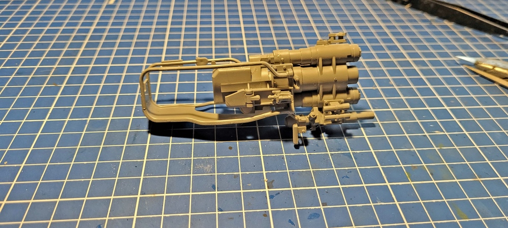

Dann kam der Schutzbügel mit Kartuschen fang dazu. Der bremst und lenkt die leeren Kartuschen ab, nach dem Schuss, damit sich daran auch keiner verletzen kann, die Dinger sind mitunter schwer und vor allem noch sehr heiß, direkt nach dem Schuss.
Danach kam die andere Seite des Schutzbügels dran, zusammen dient er dazu die Besatzung vor Verletzungen zu schützen, beim Rücklauf der Waffe.
Das sieht so, auch ohne irgendwelche Ätzteile, schon wieder sehr beeindruckend aus. Für mich schon erstaunlich was in diesem Maßstab alles möglich ist.
Ist die Kartuschenfangeinrichtung nicht fest mit dem Rohr verbunden und bewegt sich mit dem Rücklauf? Ich glaube das sind keine Schutzbügel, sondern kräftige Halterungen für den Fangsack. Die Rücklaufmasse eines solchen Rohres kann ja doch beträchtlich sein :nixweis:

Das darf auf gar keinen Fall sein, die Bügel würden ja hinten zum Turm raus hauen. Die Schutzbügel sind fest mit der Puffereinrichtung verbunden und darin kann sich der Verschluss mit Rohr frei bewegen. Ich versuche mal ein besseres Bild davon, heute zu machen.
Die Rücklaufmasse ist beträchtlich und auch der Weg muss lang genug sein, das die Kartusche ausgeworfen wird, braucht man heute so eigentlich nicht mehr, beim Leo 2 und M1 wird nur noch das Bodenstück ausgeworfen, der Rest verbrennt beim Schuss. Das gibt auch einen schönen Aschenbecher, nur wurden die nach dem schießen abgezählt, das da keiner fehlt, deswegen habe ich auch keinen. :motz: Auch wenn ich gute Kontakte zu einer Panzereinheit hatte, keine Chance.

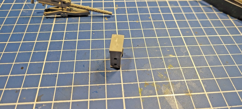

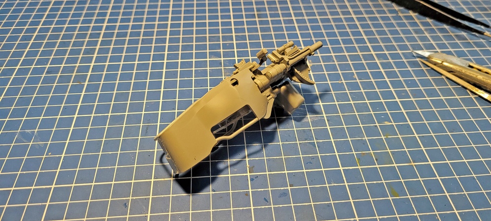

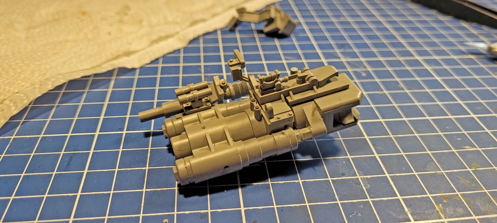

Nun gut gestern ging es dann mit dem MG los, bzw. erst mal mit dem Munkasten und dem Hülsenfang, diese Teile wurden zusammen geklebt.
Dann wurde das M1918 Montiert, Systemkasten verschließen, Deckel drauf und ein Teil der Visiereinrichtung kam noch dazu.
Am Munkasten musste aber doch noch die Klebenaht gespachtelt werden, denn so eine hat hat kein Munkasten, danach dann noch verschleifen.
Nun wurden die Lafette, des MG zusammengebaut und fest auf dem Munkasten verklebt.

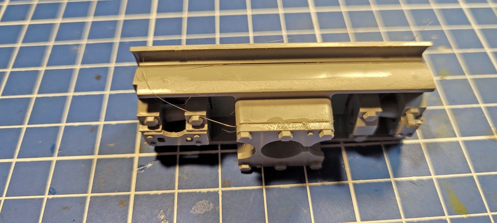

Als nächstes war dann die Innenhalterung der Kanone dran, da kam dann das Teil für die Halterung des MGs dran, eine Blende für das Rohr und die aufnahmen zur Befestigung im Turm.
Auf die Außenseite wurde das dann mit einem weiteren Teil verschlossen.

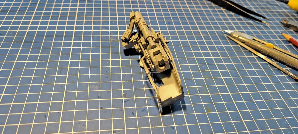

Dann waren alle Teile für den Zusammenbau fertig.
Und nun zusammen gebaut.
Auch mal ein Passprobe mit dem MG gemacht.
Vom MG wird man später kaum mehr als den Lauf sehen, wenn überhaupt.
Nun die Kanone eingesetzt, aber noch nicht verklebt, alles nur gesteckt.

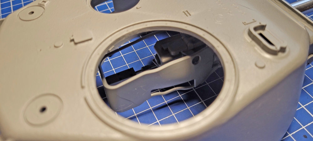

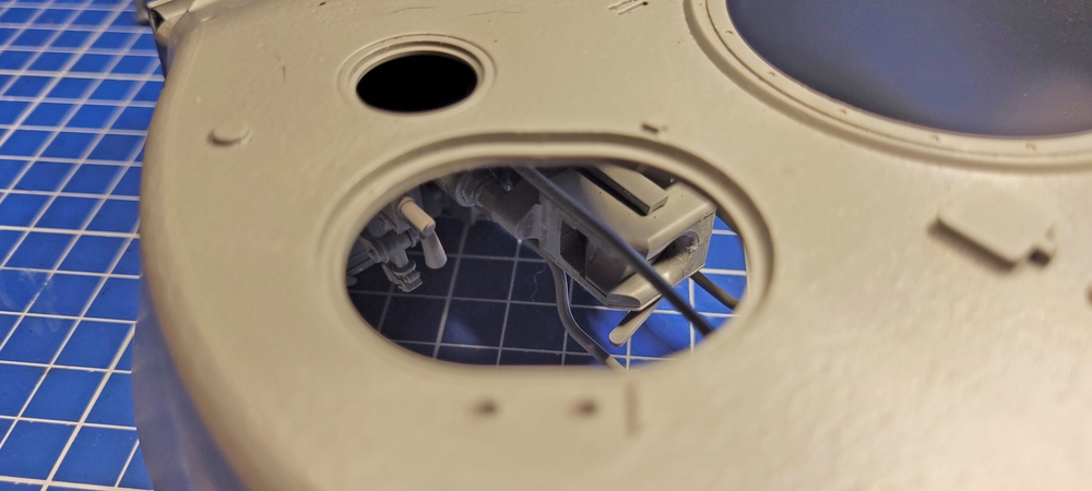

Nun mal zwei Bilder was man da später noch sehen wird, na ja nicht wirklich viel, schade, aber so ist das nun mal.

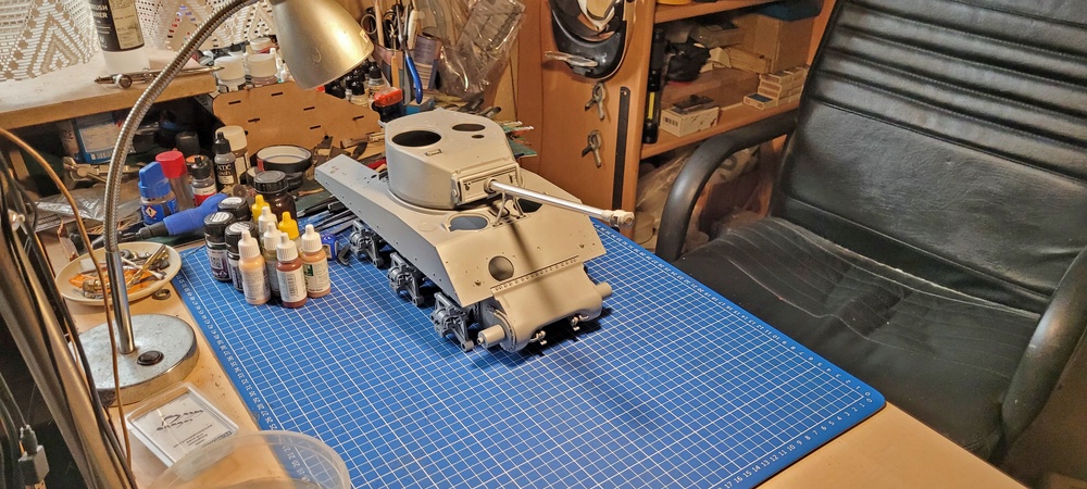

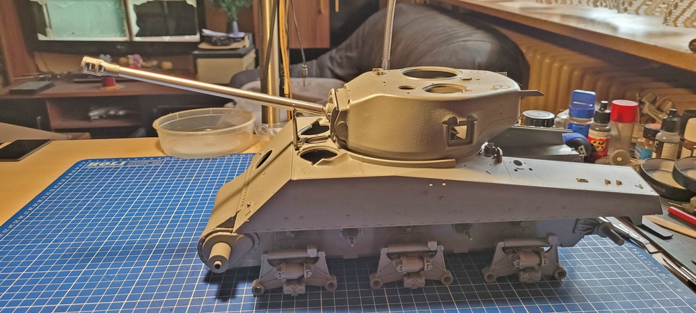

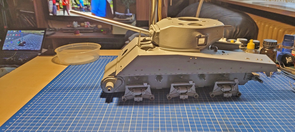

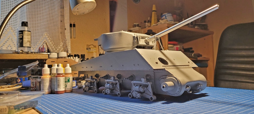

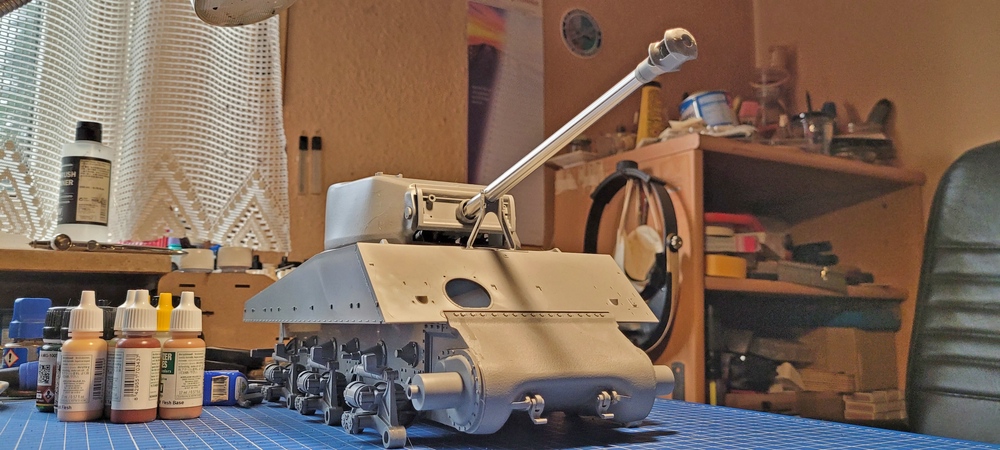

Aber nun doch noch eine Stellprobe mit Wanne und Turm, ohne Räder.
Sieht schon eindrucksvoll aus das Panzerchen, viel Platz bleibt da nicht auf meiner Arbeitsfläche.

Ja wirklich schade das man davon später nicht mehr viel sieht :heul: Wie bei den Flugzeugmodellen . Viel Arbeit im Cook Pit und später sieht man nicht mehr viel davon X(
Trotzdem klasse Teile

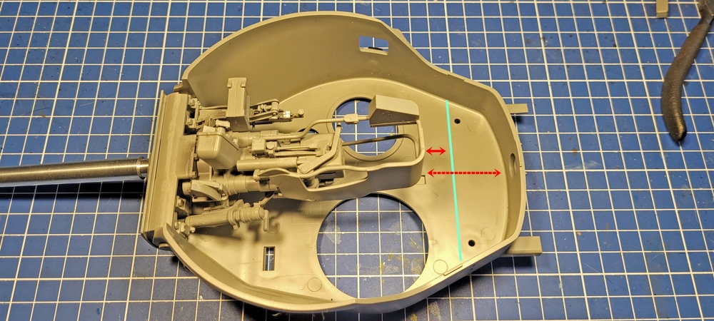

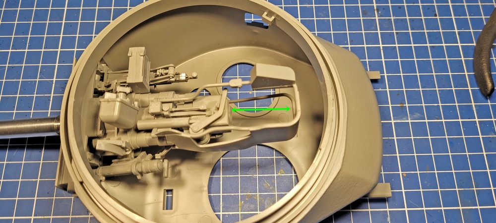

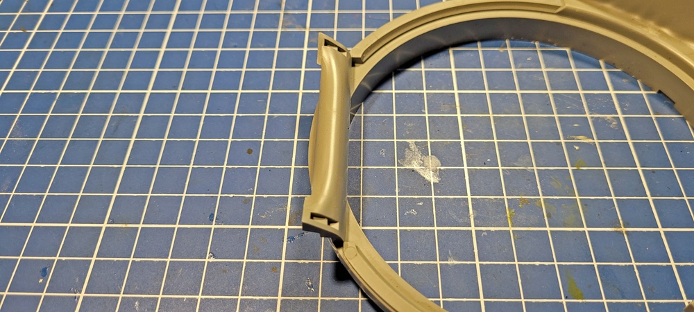

Nun noch mal zum Turm und der Platz der da zur Verfügung steht. Hier erst noch mal von außen, mit der negativ gerichteten Kanone. Die wird später dann in ihrer Halterung Lagern, sonst kann man da gar nichts mehr richten.
Nun von unten und Innen, mit Boden, der grüne Pfeil zeigt den Weg, des Rücklaufes, viel mehr Platz ist da ja auch nicht.
Nun mal ohne Boden und viel mehr Platz ist da noch immer nicht. Hinter der blauen Linie, also nach rechts, stehen entweder Staukästen oder Funkgeräte, genau war das nicht heraus zubekommen. Da wäre ein Rücklauf, mit den Bügeln, fehl am Platze, ruckzuck hätte man keine Funkgeräte mehr.
Platz war und ist immer noch ein Problem in einem Panzer und je größer die Kanone, desto weniger Platz für die Besatzung. Sieht man ja auch beim Leo 2, von außen groß und mächtig und wenn man rein schaut ist man erstaunt wie wenig Platz da wirklich ist.

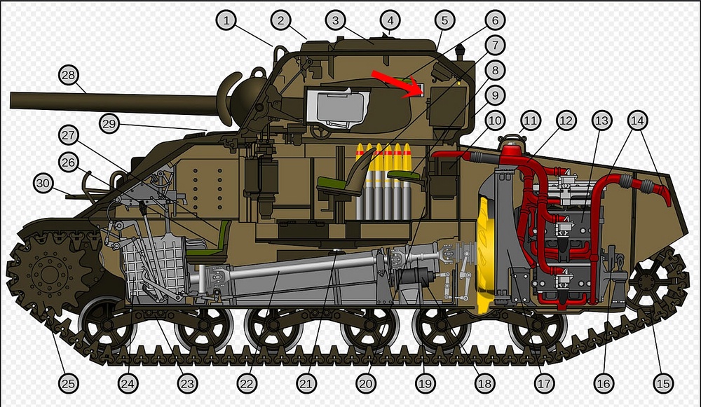

Nun mal eine Risszeichnung, eines M4A4, die Unterschiede zum M3, sind nur minimal und mit roten Pfeil gekennzeichnet die Funkgeräte oder Staukästen, da bleibt nicht viel Platz für persönliche Ausrüstung, der Besatzung.

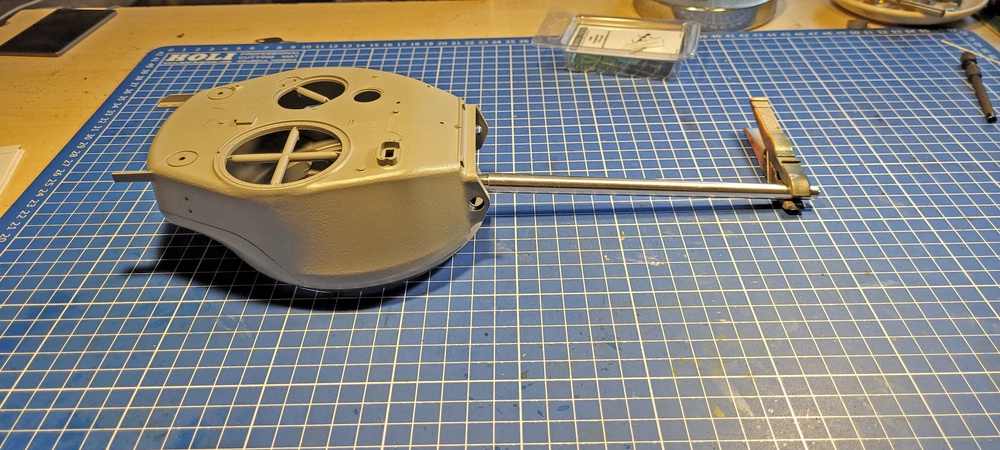

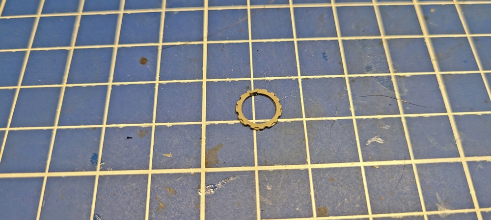

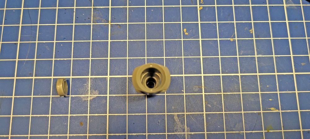

Ein bisschen was gemacht habe ich dann gestern doch noch, ich habe mir mal die Mündungsbremse angeschaut, in einem Stück gespritzt und die Formtrennnaht so dünn das die, mit zwei, drei Feilen hüben entfernt ist und eine Klebenaht gibt es so auch nicht. Super gemacht finde ich.
Von vorne kann man sogar Züge und Felder des Geschützes erkennen, sehr fein, aber ein Blick in den Bauplan zeigte mir das hier noch ein paar Teile dazu kommen. Zuerst ein Ring, den seht ihr links neben der Mündungsbremse.
Da drauf kommt nun noch ein zweiter gezahnter Ring.
Dann wird das ganze nach vorne noch abgeschlossen, praktisch zugemacht, es bleibt nur das Loch wo man durch schießt, alles andere hat eine bremsende Wirkung auf das Geschütz.
Nun habe ich das Metallrohr in meinen alten, kleinen Schraubstock eingespannt und senkrecht ausgerichtet, dann wurde die Mündungsbremse mit Schmucksteinkleber angebracht.
Nach gut 2 Stunden Trocknungszeit, konnte es, nun noch mal eine Stellprobe geben.
Irgendwie sieht das jetzt richtig Bösartig aus, zumindest empfinde ich das so, kann aber auch am großen Maßstab liegen.

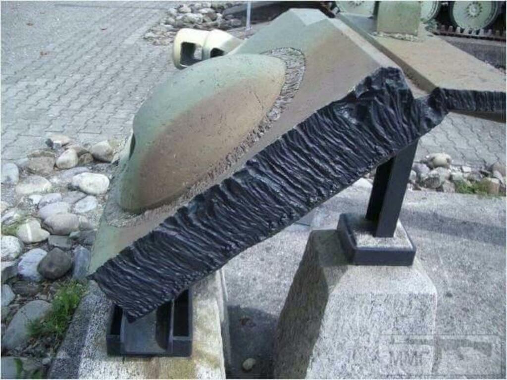

Freitag, 17. Februar 2023, 10:30

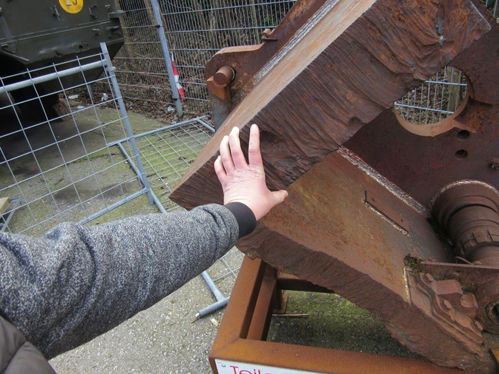

Der Frontpanzer am Tiger II war deutlich stäker :
Kein Wunder , dass die Gegner nur als Gruppe den Tiger angriffen .

Schöne Bilder Jürgen :five: , die du da von einem Tiger hast, bzw. dessen Überresten, ja man hatte nur eine Chance, wenn man die Beweglichkeit, sowie die Geschwindigkeit des Sherman ausnutzte um dem Gegner dann in die Flanke zu fallen, was aber auch die hohen Verluste bei der amerikanischen Panzertruppe erklärt.
Die Teile auf deinen Bildern kommen mir bekannt vor, ich meine ich habe sie schon mal gesehen, weiß aber gerade nicht wo, wäre schön wenn du das noch verraten würdest.
Danke Ingo, aber ganz so modern ist die Munition des Leo dann auch nicht, wenn Sprenggranaten verschossen werden, dann Aufschlagzünder, alles andere ist zur Panzerbekämpfung, vor allen Dingen Hohlladungsgeschosse.
Gestern habe ich erst mal wieder das Geschütz ausgebaut, brauch ja auch noch Farbe, dann wurden zwei Sitze zusammen gebaut.
Dazu kamen dann noch die Halterungen mit der die Sitze im Turm befestigt werden.
Dann noch ein Teil in das Unterteil des Turmes eingebaut.
Nun wurden die Sitze eingebaut, da habe ich dann fest gestellt das ich einen Sitz falsch herum montiert hatte, also noch mal lösen und drehen.
Dann kam schon mal alles, bis auf das Rohr, zum waschen und wenn es klappt kommt da heute weiße Farbe Innen rein, da es keine Angaben zu einer Innenbemalung gibt, habe ich mich hier für Vallejo Insignia White 71.279 entschieden. Das ist nicht so strahlend weiß wie normales weiß, aber auch noch kein Alt weiß.

Die Tiger-Bilder sehen für mich aber nach Tiger II aus. Eine solche "Spitze" in der Frontpanzerung gab es beim Tiger I nicht :du:

Aber eine gute Nachricht gibt es dann doch noch, die Farbe und noch ein paar Teile sind gekommen, nur auspacken ging noch nicht, weil MKK den Karton mit Beschlag belegt hatte.
Den Inhalt konnte ich erst heute Morgen kurz in Augenschein nehmen.
Ich werde also meinen Baubericht, für ein paar Monate auf Eislegen, müssen und auch mit Wettringen wird es für diese Jahr wohl nichts werden.
