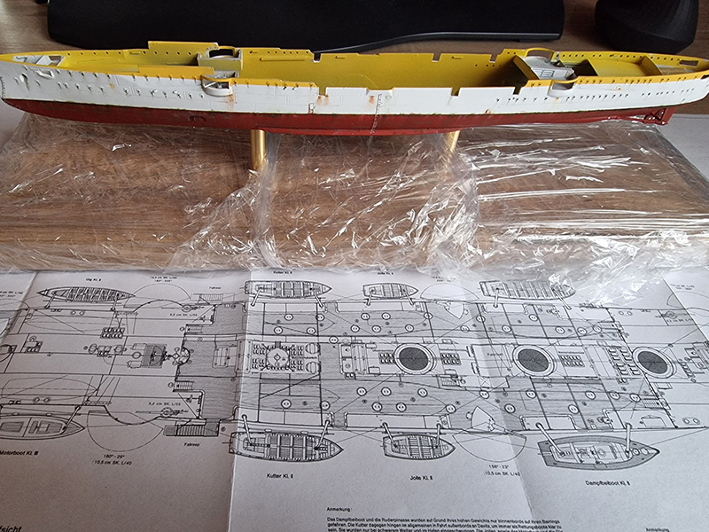

diese Zeichnungen sind zwar häufig sehr schön gemacht, aber leider ist da zum Teil auch viel Phantasie des Zeichners drin. Die zuverlässigste Quelle sind Fotos, allerdings sind die, die eine Decksansicht zeigen äußerst selten. Bei den Schiffen EMDEN und DRESDEN waren die Staukästen nicht mit Linoleum belegt, sondern lackiert.
Das Linoleum diente als preiswerter (Tritt)Schall- und Wärmeschutz für die unten liegenden Decks. Auf den Staukästen ist ja niemand herumgelaufen. Es ist allerdings richtig, dass die Linoleumplatten auf den Decks der Kaiserlichen Marine mit Messingleisten gehalten wurden. Im Modell nicht ganz einfach dazustellen, es sieht aber ausgesprochen hübsch aus. Die Linoleumplatten waren in der Regel 5m lang und 2m breit. Die Platten wurden so verlegt, dass in Mitte des Decks eine Messingleiste verlief. Die Mitschiffs angebrachten Platten waren symmetrisch verlegt, die daran anstoßenden im Stoß um die Hälfte versetzt. Zwischen den Platten waren dann die Messingleisten entsprechend angeordnet.
Was ich öfters auf Bildern gesehen habe ist, dass die Schanz und alles was an die Schanz angebaut wurde innen weiß lackiert war. Es gibt aber auch andere Fälle, wo vermutlich die Farbe des Rumpfes verwendet wurde. Da solche Details heute nicht mehr wirklich geklärt werden können, sollte man als Modellbauer das wahrscheinlichste nachstellen. In dem Fall der EMDEN also gelb oder weiß (ich würde gelb nehmen). Da Du der Kapitän dieses Schiffs bist, hast Du aber die Wahl :-)
Mit der Praxis des Alterns kenne ich mich überhaupt nicht aus. Meine Kaiserlichen Schiffe versuche ich so zu bauen, wie sie am Tag der Übergabe an die Marine historisch korrekt ausschauten. Da waren sie ja noch fabrikneu - also kein Weathering bei mir. Allerdings ist "mein Maßstab" mit 1:100 auch etwas grösser.
Es gab bei der Kaiserlichen Marine sogenannte "Farbvorschriften", die genau regelten, wie ein Schiff auszusehen hatte, also wie es lackiert werden sollte. Viele Modellbauer legen diese Vorschrift als "Bibel" aus. Schaut man sich aber historische Fotos grade der älteren Schiffe an, so stellt man schnell fest, dass diese Farbvorschriften wohl eher wie eine Empfehlung als einer Vorschrift ausgelegt wurden. Bei meinem aktuellen Projekt von 1878 sollte laut Farbvorschrift alles auf und über dem Deck gelb lackiert werden. Historische Fotos belegen aber eindeutig, dass dies nicht so war. Und so wird meine SACHSEN eher schwarz-weiß als schwarz gelb.
Armin

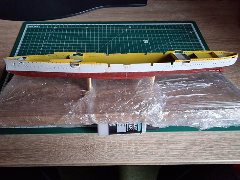

das Wochenende steht vor der Tür und ich möchte euch von kleinen Fortschritten unter der Woche berichten.
Aber zuerst einmal an Feuwehrmann und seinen Holzdeck Wethering Bericht. Klasse dargestellt. Das bringt mich in meiner Findung weiter.
Und vielen Dank an Gustav und Armin für eureVorschläge.
Beide haben etwas für sich und daher werde ich dem auch folgen.
Zuerst zu Armin und den Linoleumlosen Staukästen.
Ich bin also hingegangen und habe die Staukästen wieder abgeschliffen.
Anschließend wurde abgeklebt, ich wollte ja das tolle Pontos Holzdeck nicht versauen, und etwas grundiert.
Und zu guter Schluss dann wiederum mit Safran Gelb gebrusht.
Hat auch alles gut geklappt und so sind die Staukästen wieder gelb. :thumbsup:

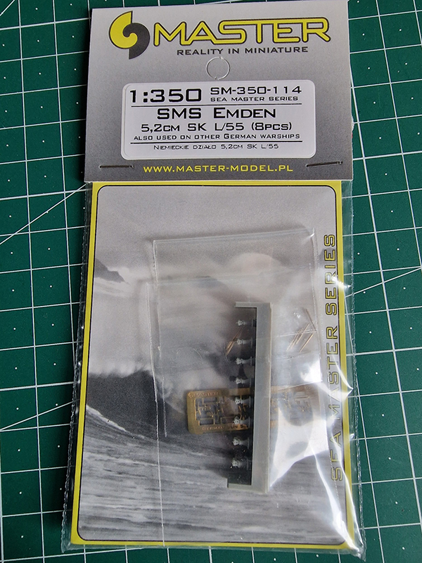

Da vor der Deckmontage ja die Kanonen in die Kasematten eingesetzt werden müssen, habe ich mit dem versäubern der 3D Teile begonnen:
Dabei ist mir ein Rohr einer 5,2cm Kanone abgebrochen :bang: und natürlich war keine zuviel dabei. Hätte ich jetzt einen neuen Satz bei Micro Master in den USA geordert (was ich kurz überlegt hatte), wäre ich bei 40€ für das Set + Versand gewesen. Und dann noch Zoll.
Das war mir dann doch zuviel und ich habe die Kanonen von Master (in Deutschland) bestellt. Hier vielen Dank an Jörg für den Tip.
Da mir die 3D Kanonen aber dennoch besser gefallen, kommen die Master in die Kasematten und die 3D Kanonen aufs Deck.
Somit wurden sie grundiert und lackiert.

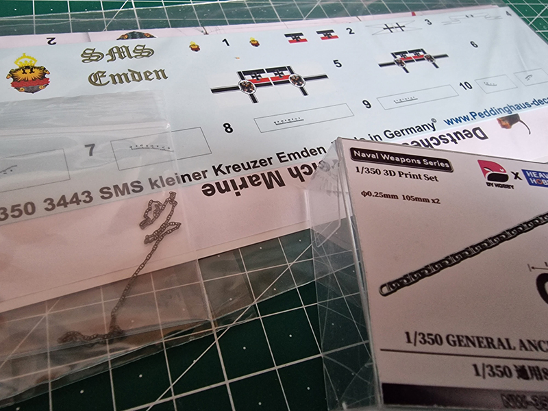

Mein Bausatz war ja ein gebrauchter aus der Bucht. Leider fehlten die Decals. Bei Peddinghaus habe ich dann den SMS Emden Satz erstanden, der auch noch die Tiefenmarkierungen enthält. Die sind bei Revell nicht dabei.
Und nun kann ich auch Gustav seine Frage nach den Ankerketten beantworten.
Ich hab länger suchen müssen, aber dann bin ich fündig geworden. Doppelsteg Ankerkette in 1/350 von Heavy Hobby.
Zweimal 105mm in der Packung. Ich wollte ja gleich mehrere kaufen um für spätere Projekte gerüstet zu sein, aber mehr als eine Packung war nicht verfügbar.
Na ja, macht nichts. Für die Emden reicht es erstmal.

Das sind interessante Fortschritte :ok: Die 5-Zwanziger sehen gut aus :sabber:

das ist eine sehr schöne Arbeit, das Gelb auf den Staukästen macht das Modell deutlich vorbildgerechter. Auch die Kanonen gefallen mir besser, als die im Bausatz beiliegenden.
Mir persönlich wäre es egal, ob ein auf dem Ständer stehendes Schiffsmodell einen neuwertigen oder gealterten Rumpf/Unterwasserschiff hat. Es ist eben "nur" ein Modell und wird es auch immer bleiben. Man wird auch immer sehen, dass es ein Modell ist. So würde ich dem Erbauer die Wahl lassen.
Bei den Ständern würde ich aber auf die Optik und Statik achten. Stehen die Stützen zu nah beinander, so wirkt das Modell später so, als würde es in der Mitte auseinanderbrechen und Bug und Heck nach vorne kippen. Stehen sie zu weit auseinander, so macht es den Eindruck, dass Schiff würde sich in der Mitte durchbiegen. Jürgen Eichmann stellte seinerzeit die sogenannte ¼ Regelung auf. Die Ständer sollten ¼ der Rumpflänge vom Bug- und Heck weg platziert werden. In der Tat entsteht so ein harmonisches Bild des aufgeständerten Modells. Bei besonderen Schiffen mit anderem "Schwerpunkt", z.B. Deckshäuser weit nach hinten versetzt, sollte man natürlich von dieser Regelung ein wenig abweichen.
Armin

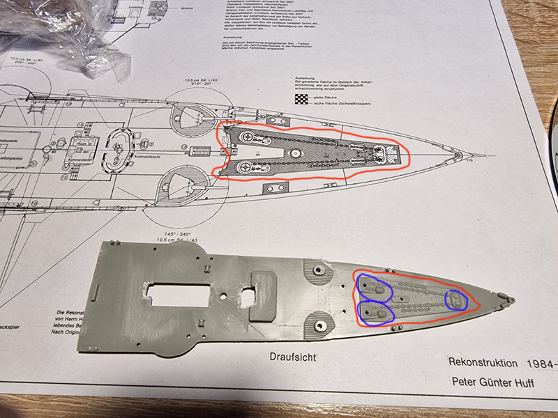

Der vordere Decksabschnitt.
Wie an der roten Umkreisung am Deck und im Plan zu sehen, gab es hier eine separate Metallblatte. Zum Einen ist die auf dem Revell Deck in Größe und Form nicht korrekt, zum Anderen ist sie auch nicht gut gemacht.
Daher möchte ich sie mit einer Platte aus dieser Ätzteilplatte geschnitte versehen.
Allerdings muss ich die blau umrandeten Bereiche erhalten. Diese aus der Ätzteilplatte heraus zu schneiden halte ich für nicht praktikabel. Daher denke ich darüber nach, diese drei Bereiche auszuscheiden, den Rest runter zu schleifen, die Platte aufzubringen und die drei Teile auf die Platte zu kleben.
So zumindest der erste Gedanke. Ist die Frage, ob ich sie vernünftig raus geschitten bekomme.
Zweite Möglichkeit wäre, die drei Teile komplett neu aufzubauen und die Originalen nicht raus zu schneiden. Aber neu aufbauen bei den wenigen Milimetern ist auch nicht ganz ohne.

ich würde neu aufbauen. Die Teile sind in der Form nicht wirklich kompliziert und können problemlos durch ein paar übereinandergelegte Stück Sheet gebaut werden. Das ist einfacher als alles andere.

Eigenbau der Teile aus Plastiksheet ist hier der einfache Weg.
Ausschneiden und Runterschleifen geht natürlich auch wenn du kein Sheet auf Lager hast.
Zeigst uns nochmal das Unterwasserschiff? Wenn es Dir zu stark gealtert vorkommt kannst ja nochmal mit der Farbe draufnebel um den Effekt abzuschwächen ;)

Emden ist auf vielen Zeichnungen , wer hat es richtig gezeichnet ? Ich tendiere zum Huff Plan oben !
LG Jürgen
80
Mittwoch, 12. April 2023, 18:07
Von SMS Dresden , dem Schwesterschiff , sah das Vorschiff so aus :
LG Jürgen

Die Huff Pläne habe ich vorliegen und orientiere mich an ihnen. Das Bild der Dresden ist hilfreich, da man gut die Details sehen kann.
Ich habe die Platte aus Evergreen mit 0,25mm Stärke gemacht. Schneiden ging nicht, da es einfach nicht zu halten war. Daher habe ich es gefeilt.
Da fällt mir auf, ich habe keine Ahnung, wie man das "halbe Rohr" in dem die Ankerkette aus dem Schiff kommt, nennt. Das ist auf jeden Fall aus 2mm Rundprofil gefeilt.
Und der Zulauf zu den Ankern ist aus 2,5mm Rundprofil gefeilt. Die Löcher für die Kette habe ich mit einem 0,4mm Bohrer begonnen und dann solange erweitert, bis die Kette gepasst hat.
Hier dann die Bilder dazu.
Anschließend habe ich dann die Metalplatte auf dem Vorschiff gemessen und geschnitten. Allerdings werde ich die nochmal machen, die gefällt mir noch nicht.
Zum Schluß habe ich dann das Revell Deck noch abgeschliffen.

nachdem ich mir Fotos der Emden in dem Bereich angeschaut habe denke ich das es sich nicht wie ich zuerst dachte bei dem Bereich um eine Art aufgesetzte Verstärkung des Bereiches zwischen Ankenwinden und Kettenbereich handelt. Sondern es sich hier um das reine Stahldeck handelt, vielleicht farblich abgesetzt. Um diesen Bereich herum sind die Messingleisten für das Linoleumdeck klar zuerkennen. Einen richtigen Absatz oder Oberflächenstruktur des fraglichen Bereichs kann ich nicht erkennen. Eines der Wrackfotos legt nahe das der Bereich evtl. dunkler war als das Linoleum drumherum.
83
Donnerstag, 13. April 2023, 08:21
Moin Joerg,
ich habe fest gestellt, dass zwischen meinen Büchern das Kagero Super Drawing Buch der Emden steht. Hatte ich bereits 2019 gekauft und überhaupt nicht mehr auf dem Schirm gehabt.
Ich habe mal ein Bild des entsprechenden Bereiches eingescannt:
Linoleum wird auf allen Darstellungen ignoriert. Aber könnte man sagen, dass das Linoleum, das auf dem Holzdeck lag, die Höhe des Stahldecks unter der Kettenführung so halbwegs ausgeglichen hat und es daher ungefähr gleich hoch scheint?
Allerdings wüßte ich nicht, wie ich das im Modell darstellen sollte. Ich müßte ja den Stahldeck Bereich ein wenig ausschaben.
84
Donnerstag, 13. April 2023, 09:47
Moin George,
ein Holzdeck auf der Back (sowie Achtschiff) ist unwahrscheinlich, das hat es wohl bei keinem Kleinen Kreuzer gegeben. Back und Achterschiff sind ,mit Ausnahme direkt unter den dortigen Hauptgeschützen, klar erkennbar mit Linoleum belegt.
Der fragliche Bereich auf der Back scheint glatt mit dem Linoleum abzuschliessen. Ich schick Dir Scans, dann kannst du dir einen eigenen Eindruck verschaffen.

heute gibt es ein frühes Sonntags Update, denn es ging ein wenig weiter mit der kleinen Emden.
Die vorderen Poller haben auch die schwarze Stahlplatte und kein Linoleum drunter. Entsprechend habe ich aus der Ätzplatte kleine Vierecke ausgeschnitten und aus 1mm Messing Profil neue Poller aufgesetzt.
Beim Feillen des Decks war ich auch versehentlich über die zweiten Poller drüber gekommen, was sie natürlich deutlich gekürzt hat. ;(
Also habe ich auch diese mit dem Messing Profil ersetzt.
Anschließend kam die Verstrebung zur Besfestigung des Linoleum's dran.
Das habe ich mit 0,2mm Messing Profile gemacht und mich dabei an den Huff Plänen orientiert.
Geklebt habe ich wiederum mit verdünntem Ammo Ultra Glue
Im Plan sieht man auch die Metallplatte unter den vorderen Pollern.
Dann ging es ans Lackieren. Grundiert mit Vallejo Grau.
Und Schwarz Rot für's Linoleum, Safran Gelb für die senkrechte Fläche und die Kettenführung und Schwarz für die Stahlplatte.

Zuerst einmal ein Vergleichsbild zwischen den Revell Geschützen und den 3D von Micro Master
Ist schon ein deutlicher Unterschied. Da ist Revell seine Ausführung doch eher rudimentär.
Die Geschütze des unteren Decks wurden dann auch eingebaut.
Dem Zerschneiden des Decks war eine Wand zum Opfer gefallten, die ich dann neu erstellen musste.
Dann kam das Deck auf den Rumpf. Eingebaut vom Bug nach achtern.
Nach ausreichender Trocknung habe ich Lackabkratzer usw, die beim Einbau passiert sind ausgebessert und das Deck gealtert.
Jetzt kommen noch einige kleinere Details aufs Deck, dann ist der Rumpf soweit abgeschlossen und ich kann mit den Aufbauten beginnen.
