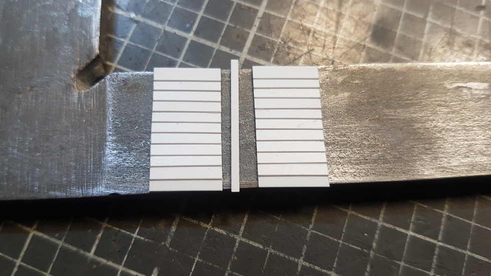

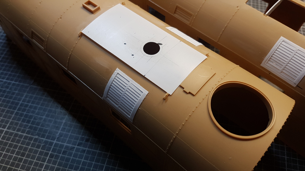

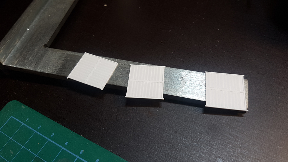

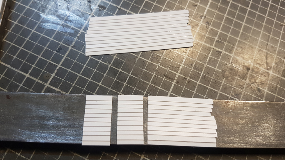

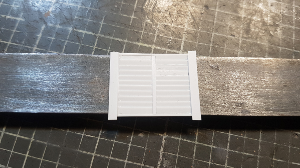

Es beginnt wieder mit einem Lamellenzaun. Diesmal aus 0,25 x 2mm Profilen_
Diese werden in 11mm Streifen geschnitten:
Warum 11mm?
2x11mm + 1mm Steg in der Mitte macht 23mm Lüfterbreite. So breit wie das Fenster darunter 8)
Rundherum gibt es einen Rahmen aus 0,5x0,5mm-Profil. Dazu erst bei allen vier Lüftern die Seiten geklebt, anschließend Ablängen und Ober- und Unterteil:
Serienproduktion beim gemeinsamen Trocknen:
Auf die seitlichen Profile kommen jetzt solche mit 0,25x2,5mm. Diese bilden den Abschluss zum Dach hin:
Die Seiten auf Länge getrimmt und ab zur Passprobe:
Sieht gut aus, also eingeklebt und unten mit 0,25x2,5mm, oben 0,25x1,5mm Profil den äußeren Rahmen geschlossen:
Wenn jetzt alles richtig durchgetrocknet ist, gehe ich nochmal mit Schleifpapier (Polierfeile aus der Damenkosmetik) und Glasfaserradierer darüber, um dem Ganzen eine saubere Oberfläche zu geben. Das zeige ich euch dann aber erst beim nächsten Mal.

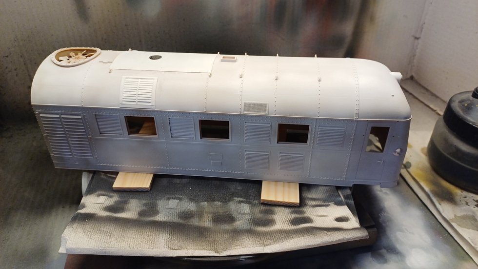

Es ging los mit Vallejo Primer grau. Damit wurden alle Teile, die lackiert werden sollten, grundiert.
Alle Teile? Nein, alle und vier zu viel :bang:
Ich hab mir mal angewöhnt, Primer in mehreren, sehr dünnen Schichten aufzutragen. Dabei erwische ich nicht immer alles, aber passt schon. Also an den Innenseiten der Führerstände angefangen:

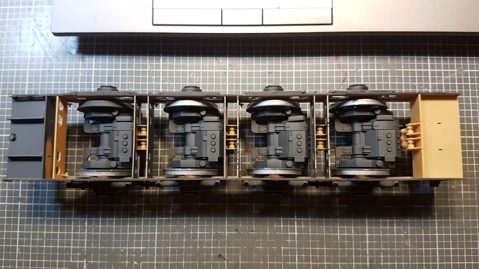

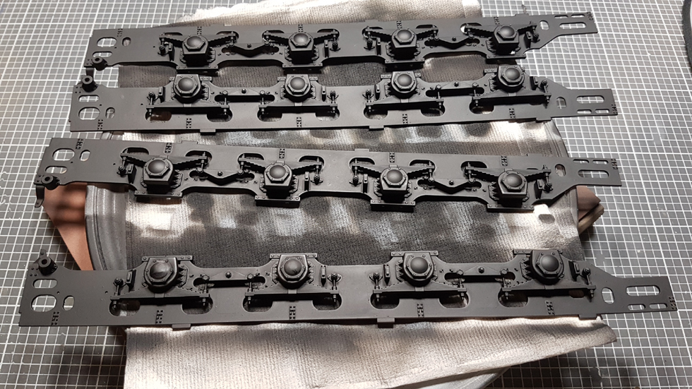

Dann ging es weiter mit den Rädern und Rahmenteile. Auch diese wurden grundiert und dann sollten sie mit einem schönen dunklen Grau, ähnlich Revell AQUA 78 Geschützgrau lackiert werden. Da hatte ich noch Vallejo 70.955 German Grey. Die Farbe war aber wohl überlagert und ließ sich so ziemlich gar nicht durch die Gun jagen :motz:
Also Plan B, jenes besagte Revell AQUA 78 Geschützgrau. Das Döschen ordentlich geschüttelt und beim Öffnen festgestellt ... Das reicht niemals :will:
Also Plan C, ein anderes Vallejo Grau: 71.055 Black Grey. Damit hab ich bei den Rädern angefangen. Ging soweit (endlich) ganz gut:
Das wollte mir aber für das Fahrwerk und den Rahmen gar nicht gefallen. Viel zu ... grau(?). Also hab ich den schwarzen Primer ausgepackt und rüber über alles. Längsträger:
Querträger:

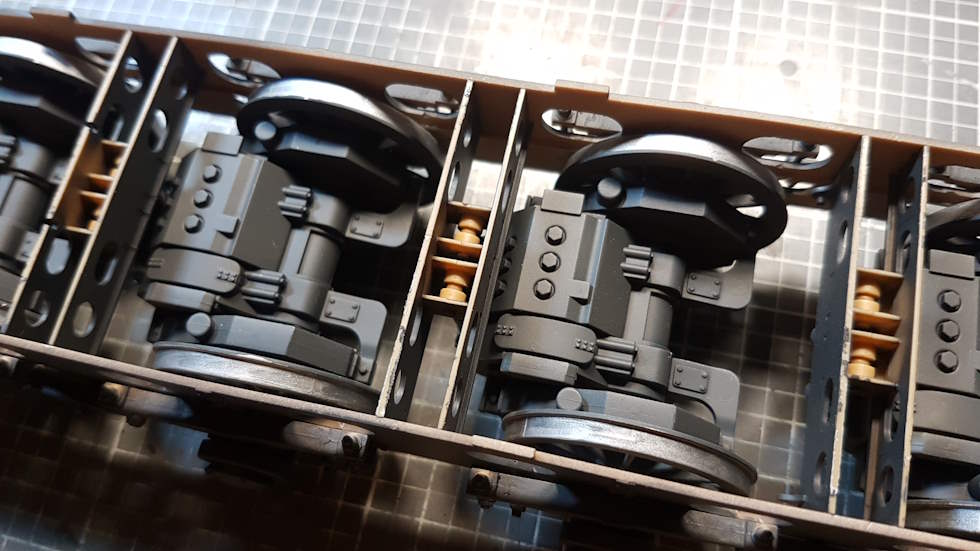

Die Motoren:
Heute, beim Abtippen der Nummern für diesen Beitrag habe ich ein volles Fläschchen Vallejo 71.123 Dark Grey (RLM42) gefunden. Das ist nach meiner eigenen Farb-Test-Karte genau so und wirklich genau(!) so wie ich es mir vorstelle. Warum hab ich das nicht gestern gesehen? Warum? Weil gestern ein Sch... Tag war :motz:
Also werde ich die Tage wieder zur Gun greifen und alles nochmal in dem schönen Grau lackieren. Man hat ja sonst keine Hobbies :lol:

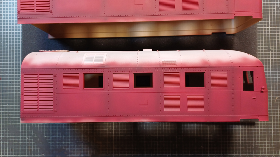

gestern Abend habe ich nochmal den Luftpinsel geschwungen. Wie angekündigt Vallejo Air 71.123. Alle Teile wurden in drei Schichten nach-lackiert. Hier die Bilder...
Ein Motor in Nahaufnahme. Dieses Grau ist genau der Ton, den ich mir für den Rahmen und das Fahrwerk vorgestellt habe. Mit ein wenig zu Pigmenten geriebener Kreide in diversen (hellen) Grautönen, dazu noch Braun, Rot und Orange als Rost und Bremsabrieb ... dann wird das:

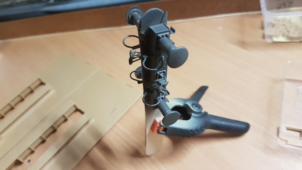

Die Pufferbohlen. Noch ein paar Worte zur Technik. Ich verwende diese Holzstäbchen, die ich verkehrt herum mit Klebeband umwickle, also die Klebefläche nach außen. Darauf werden dann die Teile geklebt und zwar mit den Seiten, die nicht lackiert werden müssen:
Hier (fast alle) lackierten Teile. Im Schatten wirken sie wieder sehr dunkel:

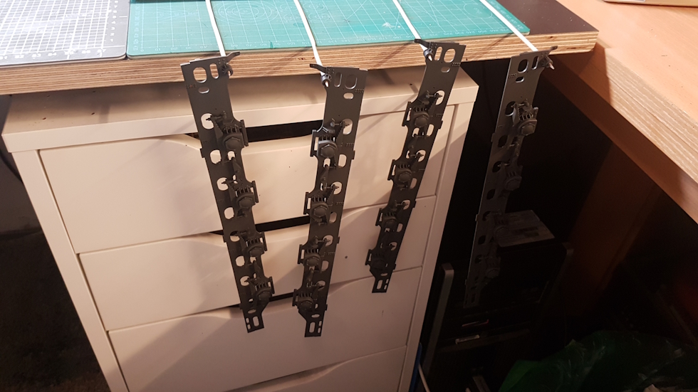

Eine andere Form von Dry-Age :lol: Längsträger beim Trocknen am Spieß:

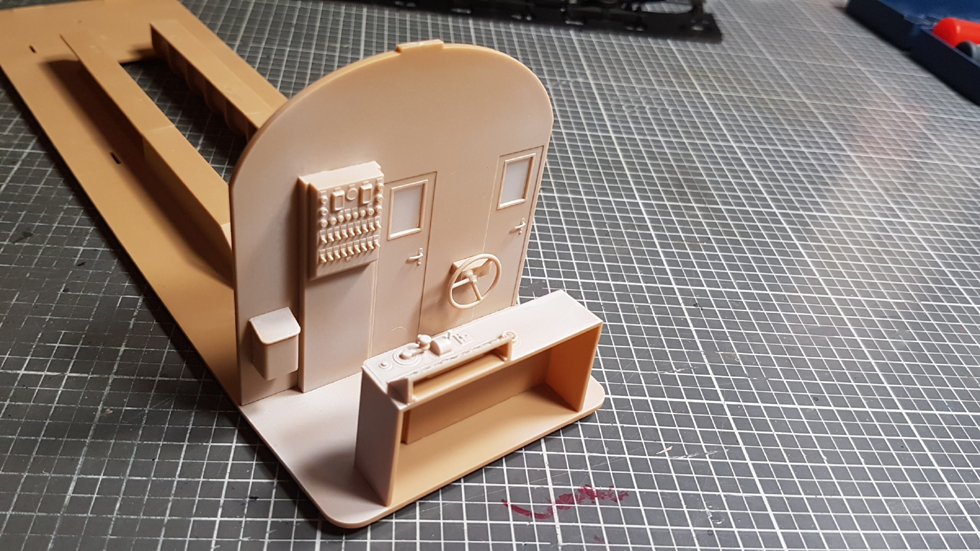

Die Führerstände wurden auch lackiert. Diesmal ohne Fenster erst grundiert, dann mit Vallejo 71.132 (Aged White) in drei Schichten (Sorry, das Bild ist ein wenig unscharf):
Jetzt kann es an den Zusammenbau des Rahmens mit Fahrwerk gehen, dann nochmal lackieren. Der Führerstand bekommt eine Detailbemalung und diverse Decals, die Räder ihren silbernen Ring auf der Lauffläche, ... und vieles mehr.
Davon erzähle ich euch aber erst beim nächsten Mal.

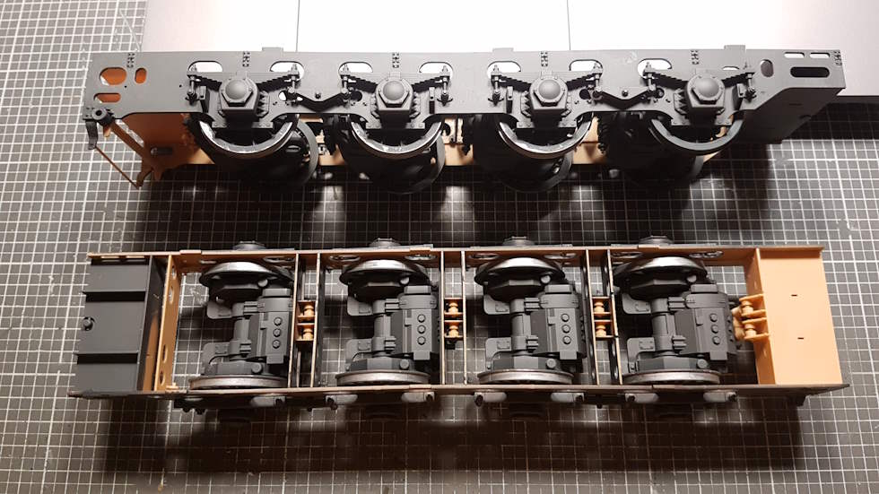

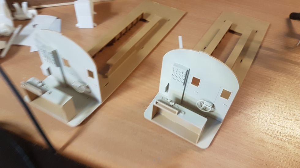

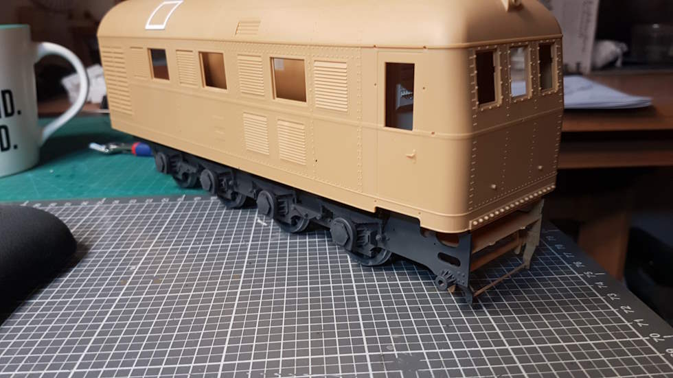

heute habe ich die Rahmen der Fahrgestelle zusammen gesetzt. Das ging jetzt nicht wirklich leicht von der Hand. Die Räder stecken (unverklebt) an den Achsen der Motoren, die Achsen in den Längsträgern die wiederum nur an sehr dünnen Stellen mit den Querträgern verklebt sind. Stabil wird das Ganze Gerüst erst wenn alles verklebt ist, aber bis es mal soweit ist ...
Hier die beiden Fahrgestelle:
Einzeln ein bisschen größer:

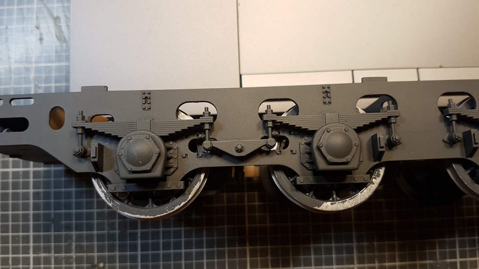

Details von zwei Achsaufhängungen. Die Spurkränze haben nur eine "Quick 'n dirty" Lackierung bekommen. Die ganze Seite muss eh nochmal lackiert werden, wenn die ganzen Anbauteile am Rahmen sind:
Diese Details verschwinden später unter der Bodenplatte vom Aufbau. Schade :nixweis:
Und dann mal den Aufbau lose aufgesteckt. Eine Schönheit war sie ja nicht gerade :lol:
Seitenansicht vom Aufbau mit Fahrwerk:
Weiter wird es mit der Endmontage des Rahmens gehen, dann kommt nochmal eine Lackdusche mit der Airbrush gefolgt von Detailbemalung mit dem Pinsel. Davon erzähle ich euch aber beim nächsten Mal.

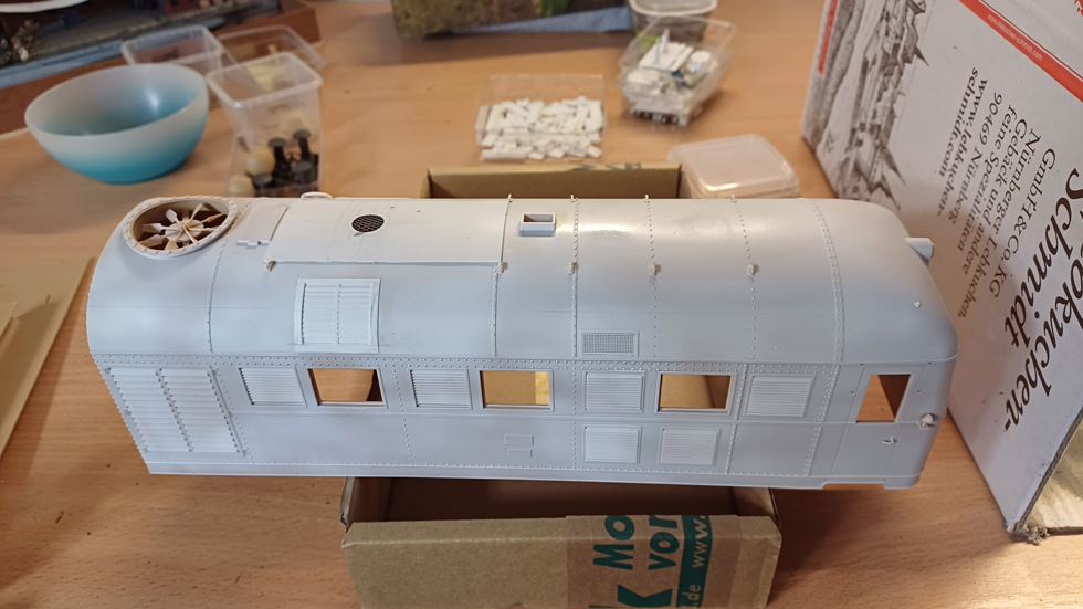

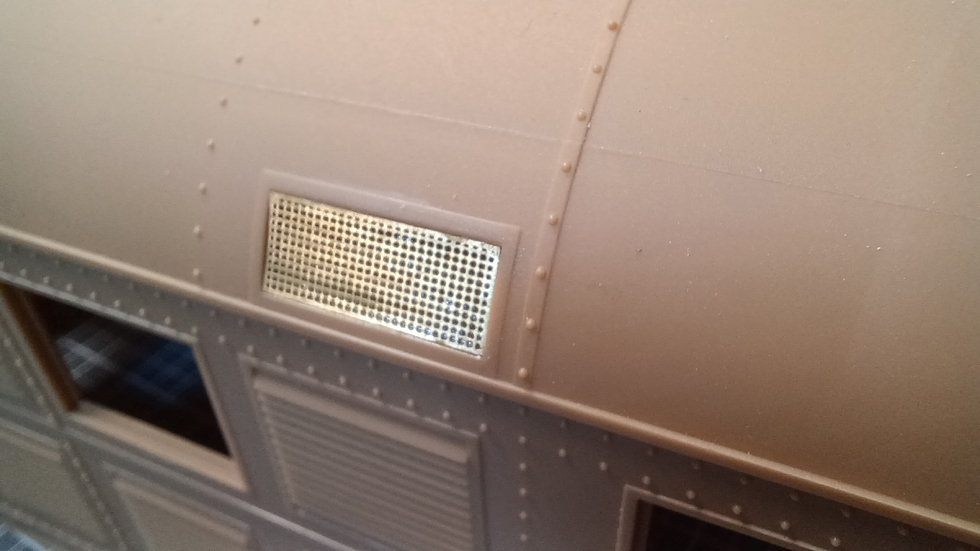

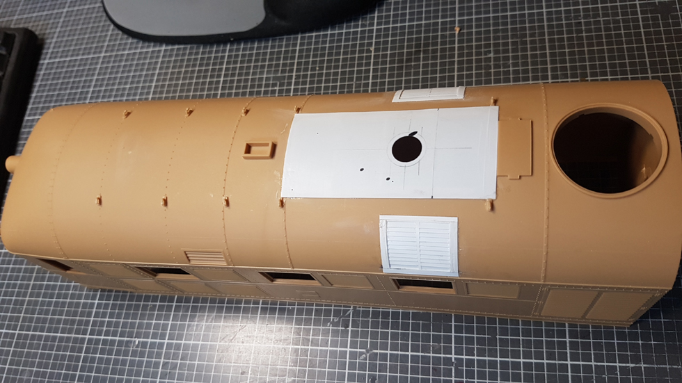

gestern habe ich mich um den Weiterbau der Dachlüfter gekümmert. Für die restlichen drei wurden Löcher vorgebohrt, mit dem Skalpell geschnitten und abschließend auf das richtige Maß gebracht. Danach die Lamellenteile aufgeklebt und unten und oben mit je einer Poly-Leiste (0,25x2,5mm und 0,25x1,5mm) abgeschlossen:
Stellprobe mit aufgelegtem Dachsegment:
Das hat alles soweit ganz gut gepasst, also hab ich beide Dächer geschlossen. Erst das eine:
Dann waren beide dicht:
Das darf jetzt erst mal in Ruhe durchtrocknen, dann werde ich nochmal ganz fein darüber schleifen und mit dem Glasfaseradierer Klebereste entfernen. Danach kommt noch der große Lüfter in die runden Löcher sowie ein paar weitere Anbauteile an die Stirnseiten und aufs Dach, danach sollten die beiden Teile soweit fertig sein, dass ich sie Lackieren kann. Aber bestimmt fällt mir noch was ein/auf, das ich vergessen habe. Und wenn ich etwas vergessen habe, fällt es mir hoffentlich noch ein/auf :D

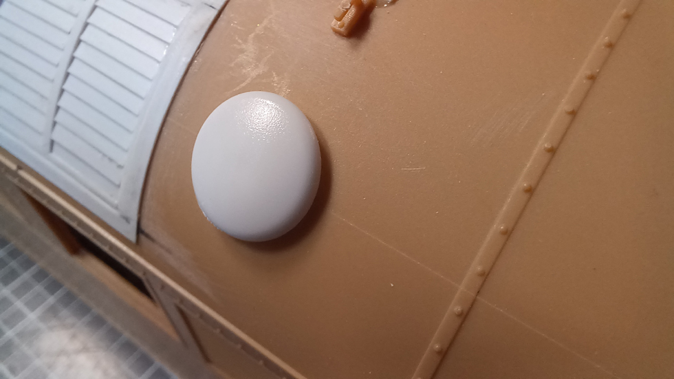

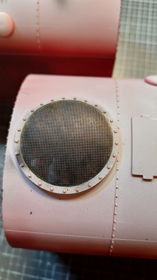

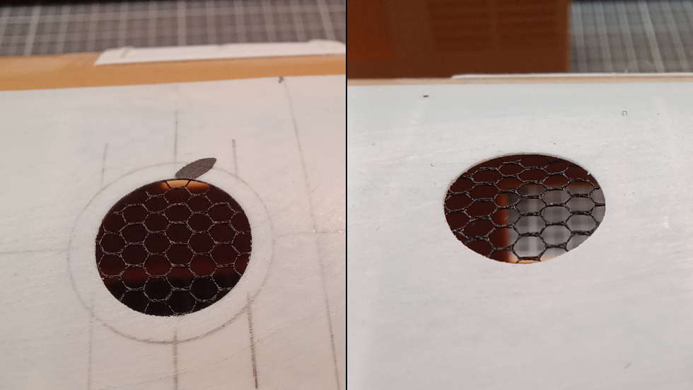

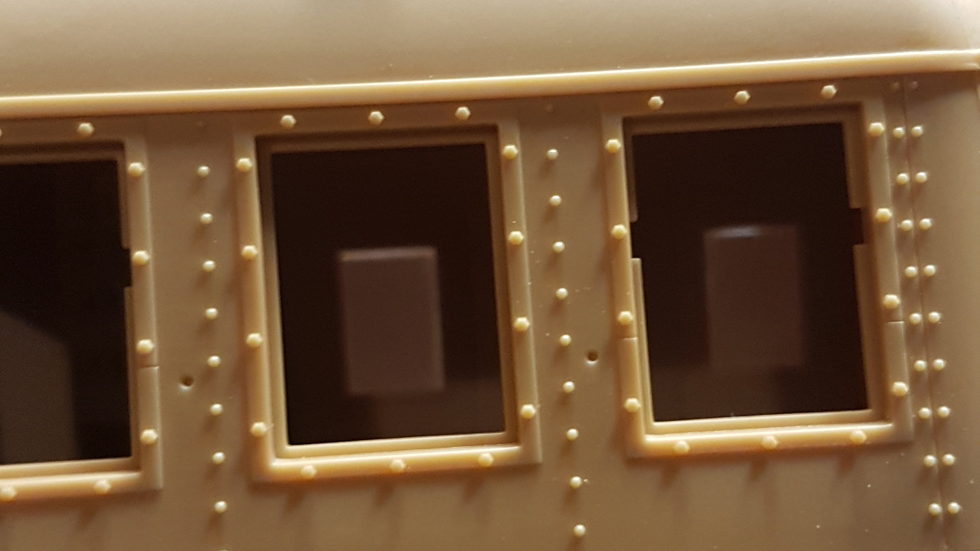

Weiter ging es an meiner V188. Zunächst fehlten noch zwei runde Lüfter bzw. deren pilzförmige Abdeckung. Da hab ich einfach zwei von den Teilen genommen, mit denen man bei Möbeln die Schraubenköpfe verschwinden lässt 8) . Passt aber ganz gut:
Über jeweils zwei der Lüfter auf dem Dach kamen noch PE-Teile aus dem Bausatz:

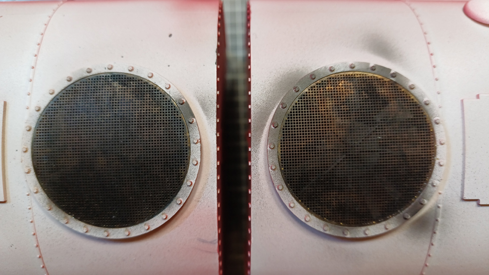

Dann haben die Abgasaustritte ein Gitter bekommen. Es ist eigentlich ein Netz, welches von unten angeklebt wurde:

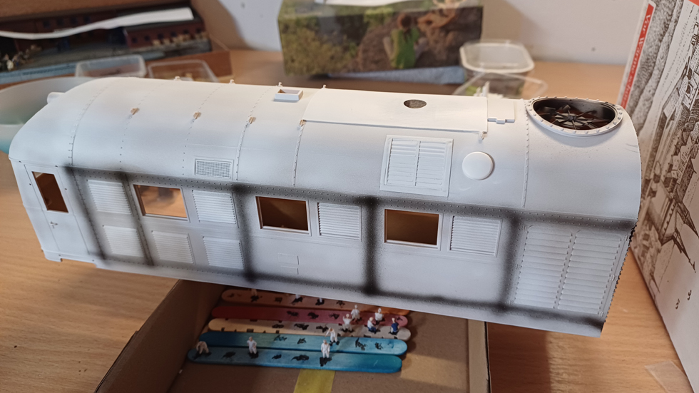

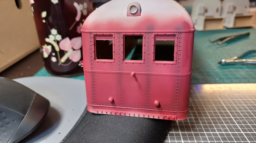

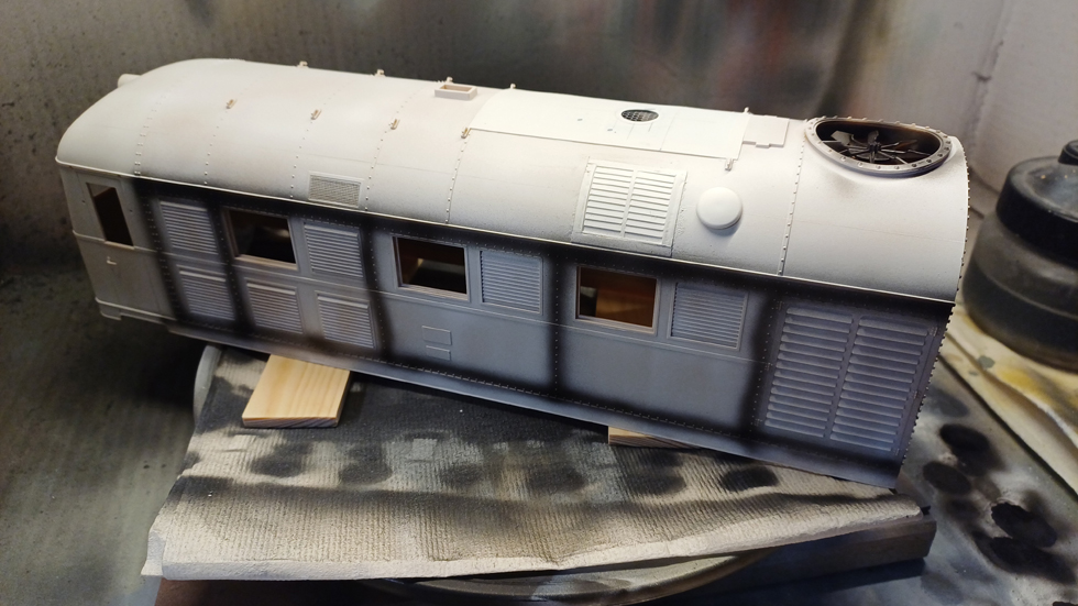

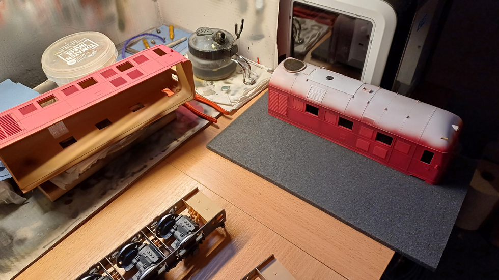

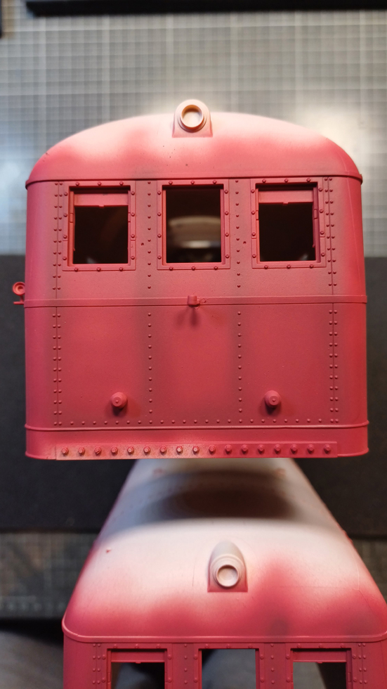

Dann ging es auch schon ab zum Lackieren. Erstmal Vallejo Primer weiß über alles:
Dann der nächste Versuch eines Preshading. An den Nietreihen entlang mit schwarzem Primer:
Und dann Vallejo MODEL COLOR 70.946 Dark red. Hier ein paar Bilder von den beiden Einheiten. Das Preshading hat diesmal funktioniert :tanz:. An manchen Stellen ist es sogar noch zu kräftig:
Da muss aber nochmal mindestens eine Schicht drüber, bevor Sockel, Zierstreifen und Dach abgeklebt und ebenfalls lackiert werden können. Mal sehen, ob ich das heute mache (rot), oder erst an den Führerständen, den E-Werken oder doch am Rahmen mitsamt Fahrwerk weiter mache. Das Gleisbett steht ja auch noch an, da brauche ich aber erst Holz für die Base. Mal schauen, wann ich in den Baumarkt komme ...
Wie es dann weiter geht ... wie immer erst beim nächsten Mal.

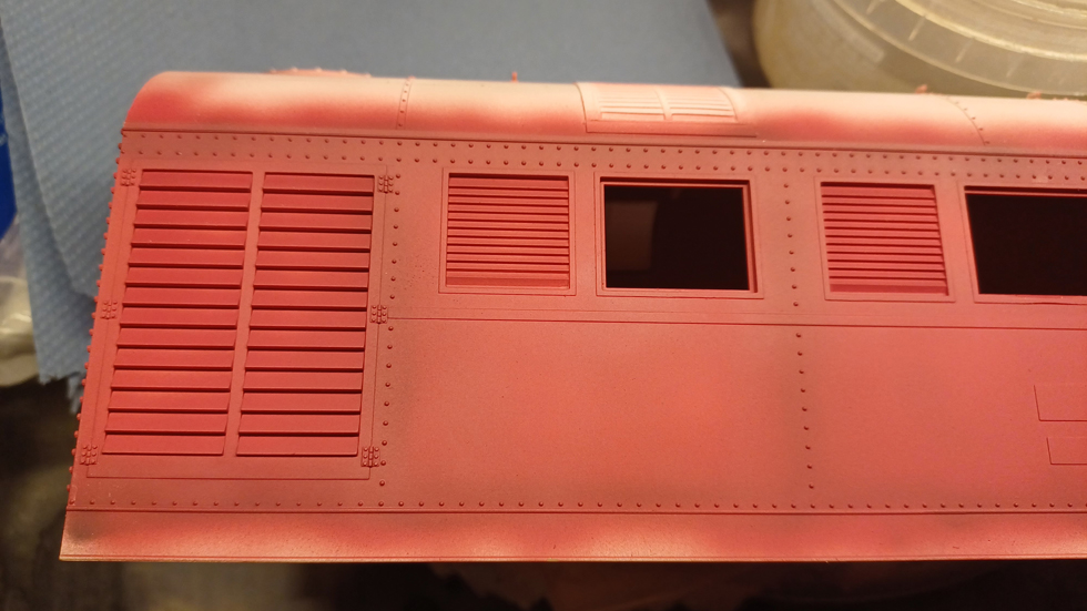

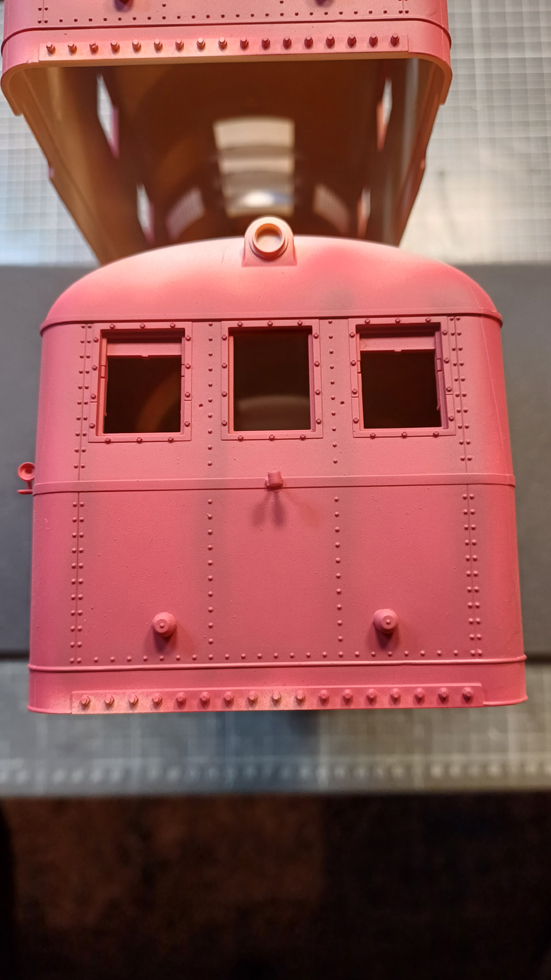

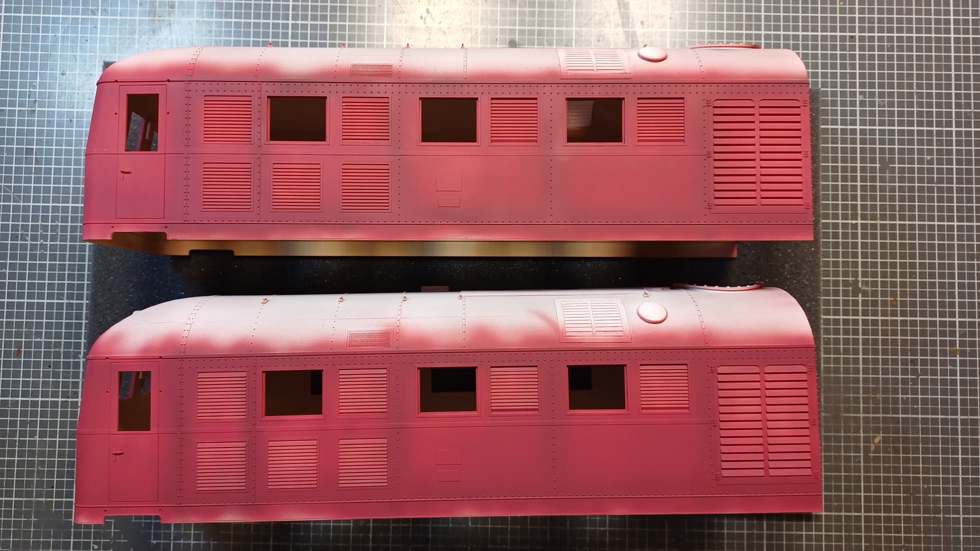

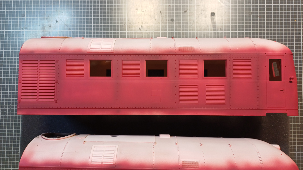

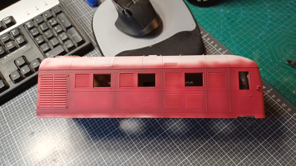

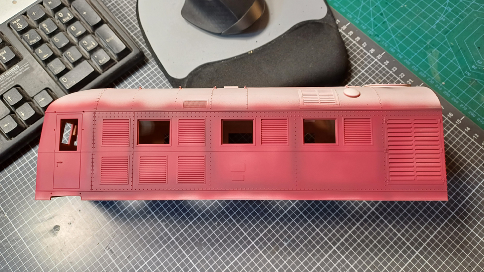

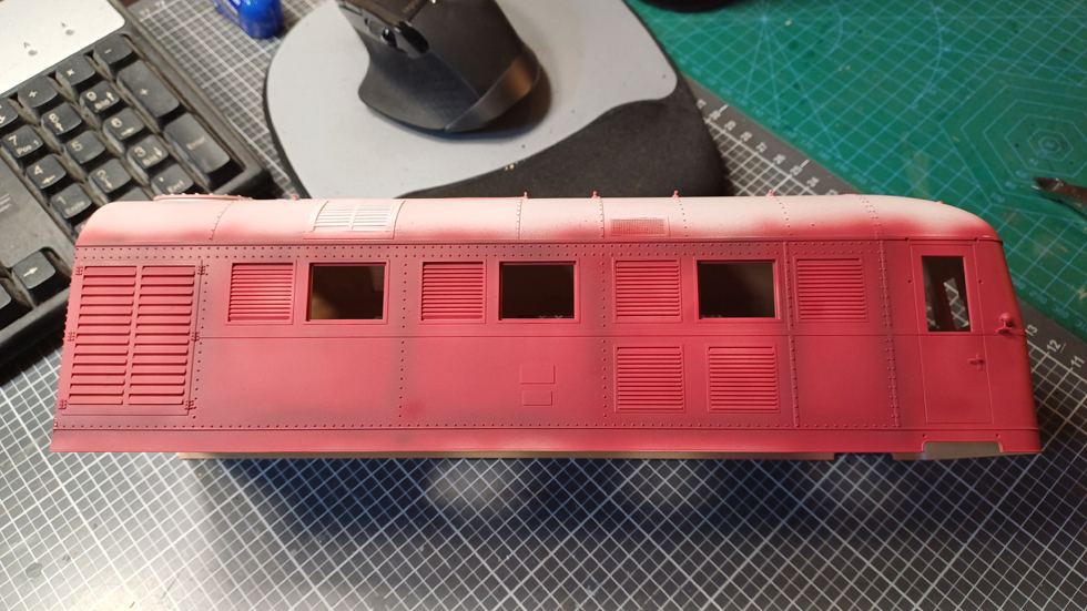

Wie angekündigt habe ich nochmals den Luftpinsel geschwungen und die ein oder andere Schicht Rot aufgelegt ("Rouge auflegen" ... kannte ich bisher nur von Frauen :pfeif: ).
Hier die Bilder. Beide Steuerbord-Seiten:
Beide Backbord:
Nochmal beide Steuerbord, diesmal einzeln. Das Preshading kommt noch schön durch, aber nicht zu stark:
Die beiden Stirnseiten:
Das Ganze wurde dann erstmal mit einer Schicht mattem Klarlack gesichert. Da kann dann nichts mehr passieren beim Abkleben für den weißen Zierstreifen, das Dach und den unteren Teil, der in Rahmenfarbe lackiert wird.
Die beiden Ätzteile aus dem Bausatz konnten jetzt auch ihren Platz auf den großen Dachlüftern einnehmen. Sie sind geschliffen und brüniert, dann hält beim Lackieren die Farbe besser:

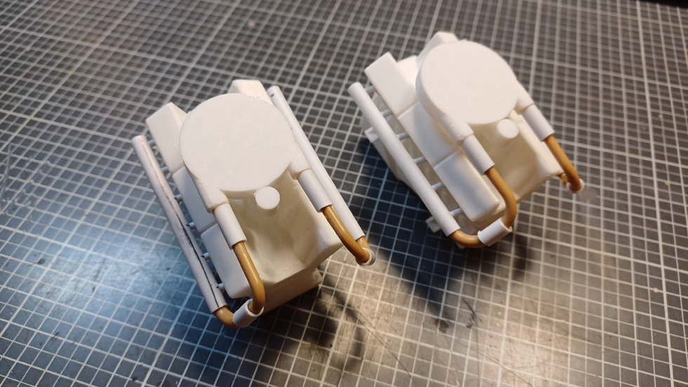

Am E-Werk haben die beiden Diesel ihre Abgassammelleitungen und die Verbindung zum Turbo bekommen:
Sieht noch wild und zusammengeschustert aus ... ist es auch :D
Das meiste sieht man später nicht mehr, denn um die Rohre soll noch eine Isolierung wie sie hier in der Mitte zu sehen ist:
Quelle: www.netbild.com
Das ist übrigens ein Diesel (Steuerbord innen), wie vier davon bei uns an Bord herumstanden 8)

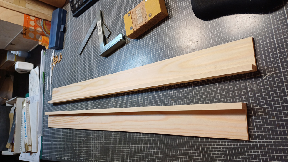

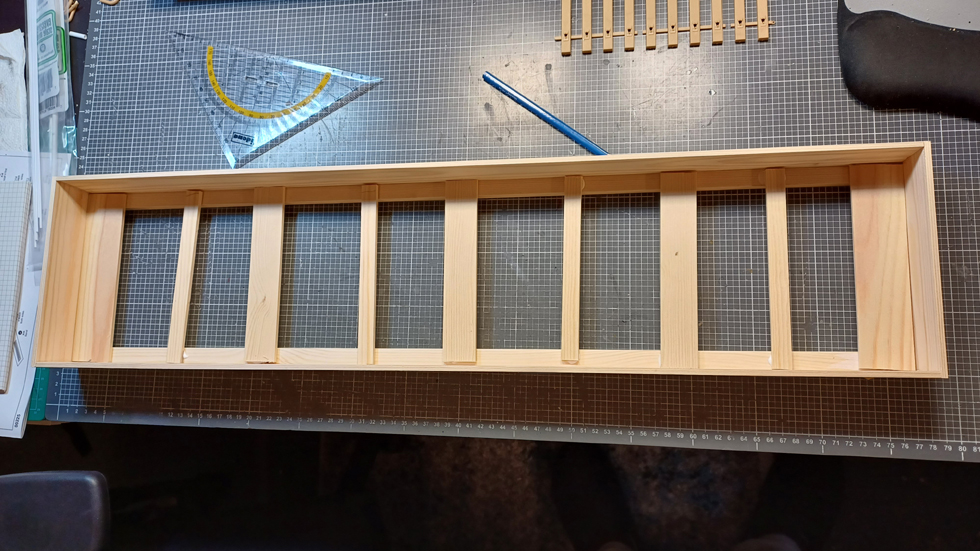

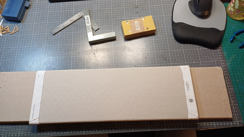

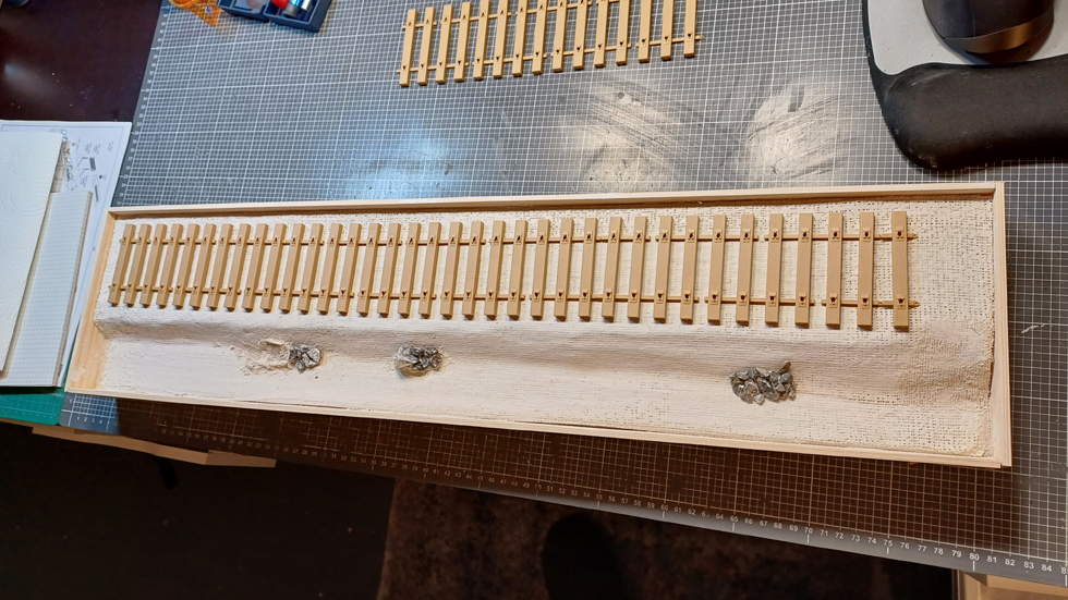

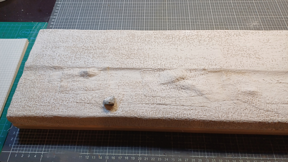

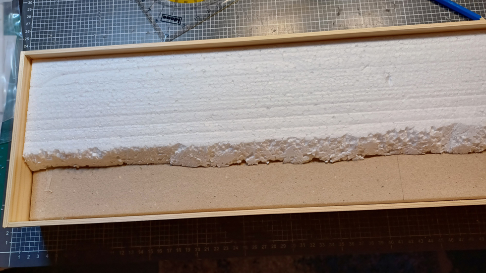

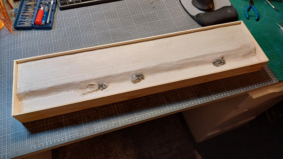

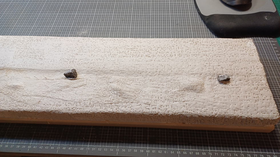

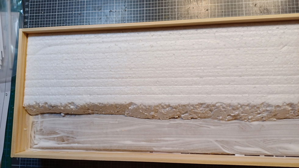

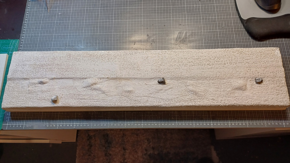

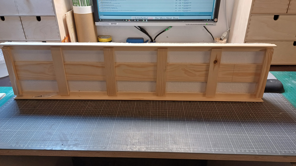

Hier auf dem Tisch zwei Pappstücke. Das ist der Kern von Stoffbahnen, wie sie meine Frau zum Schneidern bestellt. Die kann Papa natürlich sehr gut gebrauchen 8) (Am unteren habe ich schon die weißen Enden abgemacht):

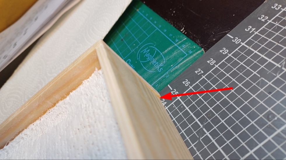

Je zwei Holzleisten (5x57 und 8x10 mm) wurden aneinander geleimt:
Endstücke ran und in der Mitte aus Rest-Stücken einen Lattenrost gebaut:
Da passt das große Pappstück (17 x 75 cm) rein:

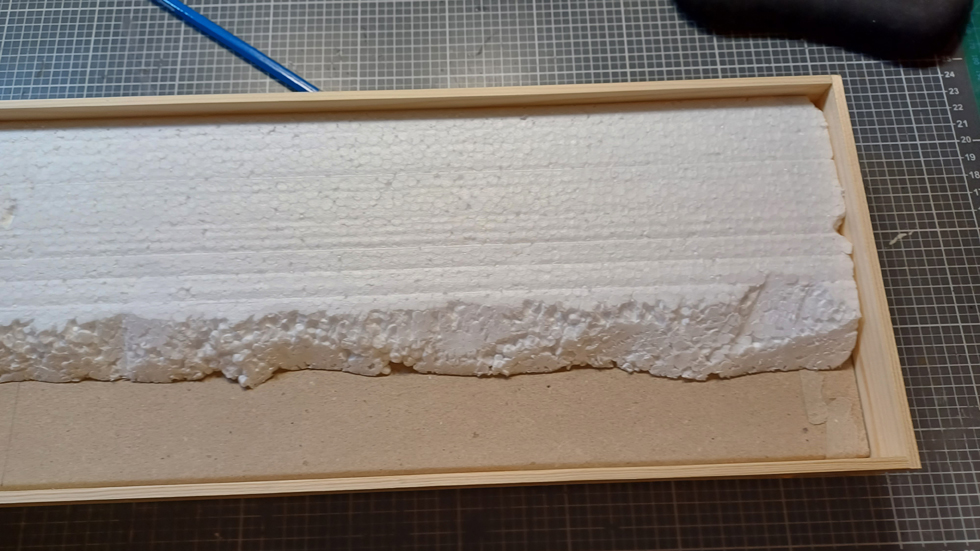

Dazu noch ein bisschen Styropor:

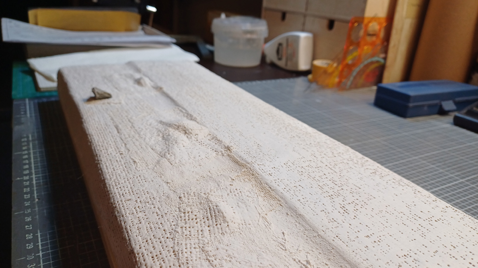

Die Pappe mit Holzleim satt einstreichen und trocknen lassen:

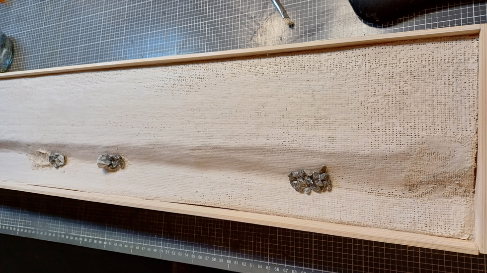

Dann Gipsbinden drauf und ein paar Steine verteilen:
Fertig ist die Base, ok, erst der Rohbau. Hier mal mit den Bausatz-Schwellen, die ich nicht verwenden werde. Da kommen echte Holzschwellen hin. Aber man kann erkennen, wo die Reise hingeht.
In den vorderen Bereich kommt ein Vorsignal, ein Trampelpfad, Kilometerstein, ...
Aber das sind die Geschichten, die ich erst beim nächsten Mal erzähle.

Das Preshading kommt gut, nicht zu viel, nicht zu wenig :ok: . Nur finde ich das Rot zu "schwach", das müsste doch kräftiger ausfallen, oder nich :S .
Das Gleisstück kann ich mir schon gut vorstellen, ein gerades Stück mit der Lok in Warteposition :)
83
Freitag, 28. Juli 2023, 12:15
Moin Moin,
@Henrik: Danke und schön dich im Zug zu haben :hand:
@Bern: Danke :hand:
Das Rot ist mal wieder, wie alles im Leben, eine Frage der Perspektive, Beleuchtung, Monitor.
Für mich passt es so weit und wenn erst mal die Alterung drauf ist, wirkt es wieder ganz anders. Leider regnet es bei uns die ganze Zeit, sonst könnte ich mal ein paar Bilder bei Tageslicht machen ...

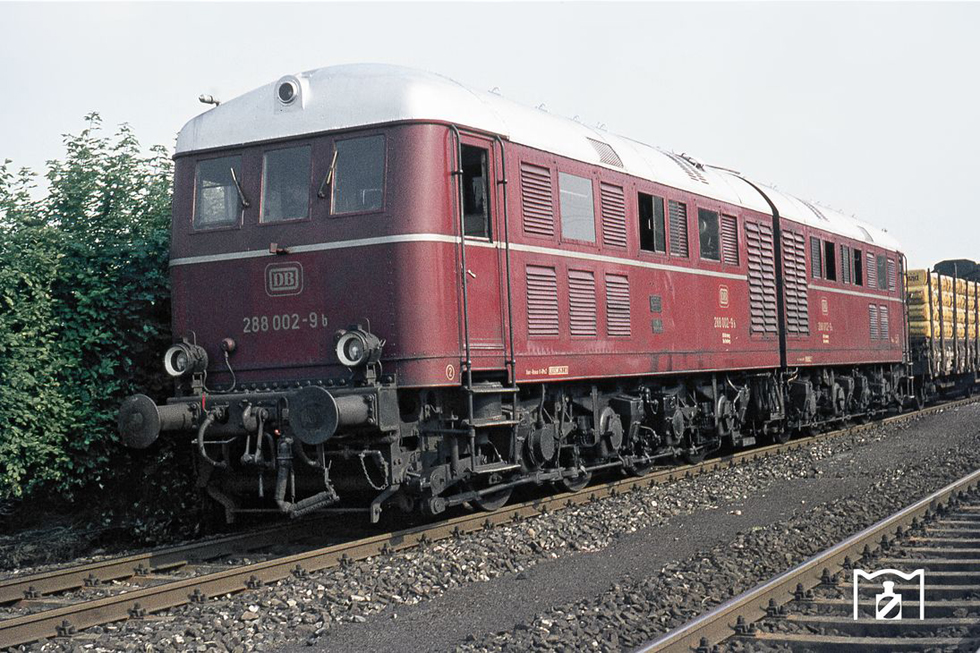

Hier nochmal drei Bilder von meiner V188er:
Und zwei vom Original:
Quelle: www.eisenbahnstiftung.de
Quelle: www.rangierdiesel.de
Wie man sieht, je nach Bild wirken die Farben immer ein bisschen anders. Das verwendete Rot (Vallejo 70.946 Dark Red) kommt dem Original schon sehr nahe, ist aber nicht 100% perfekt. Aber auch bei den Originalen sieht man immer wieder Unterschiede in den Farbtönen, obwohl alles RAL 3004 ist :nixweis:

Ein herrliches Modell.
Was dem Rotton später gut tun wird, ist ein wenig Glanz. Auf den Bildern wirkt das Original wie mit einem öligen Lappen geputzt. Das fehlt natürlich noch.
Viele Grüße Daniel
87
Samstag, 29. Juli 2023, 09:09
Ich habe mich die ganze Zeit gefragt, weshalb Du die Karosserie nicht bis ganz nach unten rot lackiert hast.
Jetzt denke ich, Du wirst den unteren Streifen schwarz lackieren, wie auf dem einen Bild zu sehen. :idee:
Die anderen Lokomotiven haben diesen schwarzen Streifen nicht. ;)

Was dem Rotton später gut tun wird, ist ein wenig Glanz. [..] Das fehlt natürlich noch.
die von Daniel angesprochene, noch fehlende Schicht Glanzlack kommt (nach Abschluss aller Lackierarbeiten bevor das Altern beginnt) dann wirkt das Rot nochmal ganz anders.
Richtig, unten wird ein Streifen in derselben Farbe wie der Rahmen und das Fahrwerk kommen. So wie hier bei diesem Bild der V188 001

... mal wieder alles neu 8)

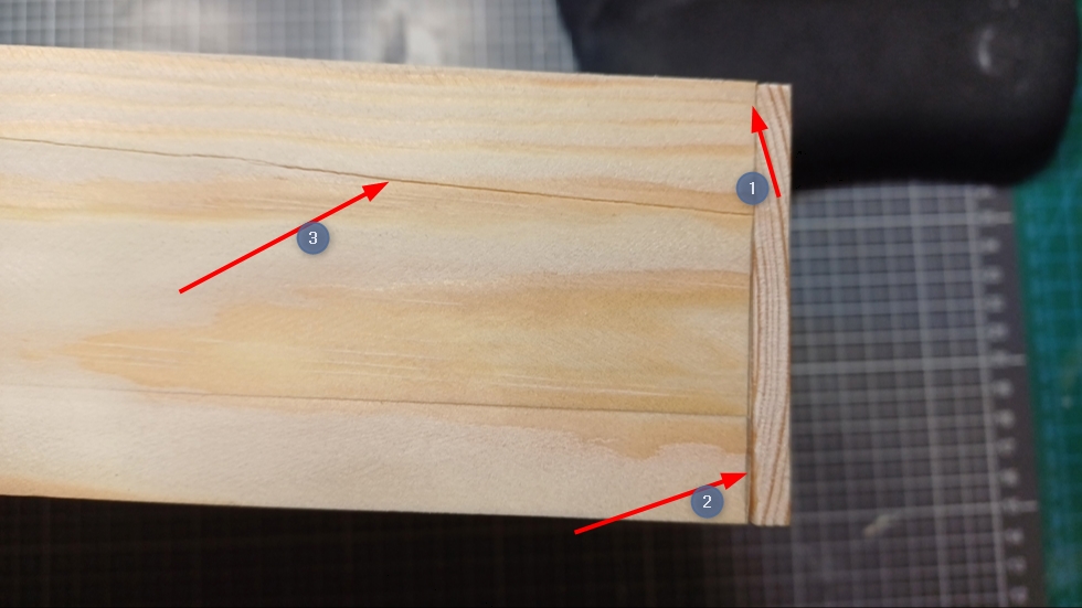

Durch den hohen Wassereinsatz bei den Gipsbinden hat sich eine Leiste verzogen. An (1) stand sie ca. 2mm nach vorne weg, insgesamt mit einem schönen Bogen von unten bis oben. Beim Versuch das Ganze wieder in Form zu biegen ist sie natürlich gebrochen (3). Dazu noch meine Unfähigkeit auf der Dekupiersäge 57mm geradeaus zu sägen :bang: (2) haben dazu geführt, dass mir die Vorderseite gar nicht mehr gefiel :(
Hinten dann auch noch so eine Ecke:
Beim Betrachten von Bildern im Internet fiel mir dann noch auf, dass mein Querschnitt nicht stimmt. Das Gleis liegt viel zu hoch im Vergleich zur Umgebung. Auch würde man von Vorne wegen der hohen Leiste gar nicht viel von dem Trampelpfad etc. sehen.
Also ... Neubau 8)
Diesmal nur ein Lattenrost ohne Rahmen drumherum. Erstmal. Später wird es dann schon noch einen Rand in irgendeiner Form geben:
Auf den Holzleisten dann direkt das Styropor und Gipsbinden. Das Gleisbett ist jetzt nur mit zwei Lagen Karton erhöht. Die Steine wurden auf drei einzelne reduziert, dafür ein paar Unregelmäßigkeiten in der Höhe:
Jetzt gefällt mir der Querschnitt deutlich besser:
Und nochmal zwei Bilder von der linken:
und rechten Hälfte:
Das darf jetzt erstmal in Ruhe durchtrocknen und dann schaue ich mal wie es weiter geht. Das erzähle ich euch dann beim nächsten Mal.

Sonntag, 30. Juli 2023, 08:46
Moin Ingo
Ja, hast Recht, nun niedriger aufgebaut sieht das stimmiger aus :)
