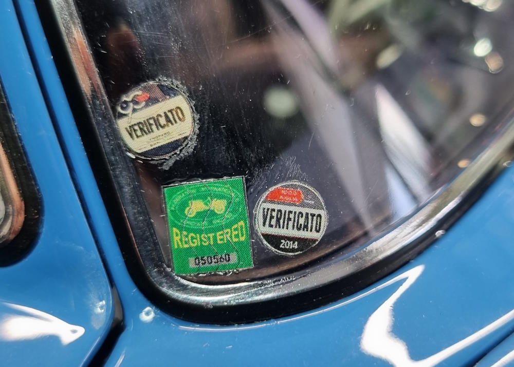

... Machst die Startnummern auch dran ?
Das hatte ich tatsächlich überlegt, die Startnummern und alles was er zur Mille Miglia 2014 drauf hatte anzubringen.
Warum 2014? Weil das, die erste Veranstaltung war, die der Wagen nach seiner Wiederentdeckung und Restauration gemeistert hatte.
Die Mille hatte er bereits 1957 mit René Cotton am Steuer absolviert.
Aber nein, er bleibt in "Zivil" er nimmt regelmäßig an verschiedensten Ausfahrten und Veranstaltungen teil und trägt immer verschiende Aufkleber und da will ich mich nicht festlegen.

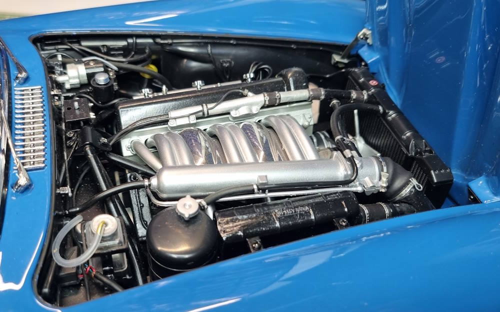

es geht weiter aber aufgrund der Sonne die volles Rohr auf ein Bastelzimmer ballert geht es nur sehr sehr langsam weiter.
Ich glaube ich werde meine Modellbauzeit auf die Abendstunden verlegen.
Hier aber ein Bild von der heutigen Schwitzorgie.
Die Front mit den Zusatzscheinwerfern ist fertig.
und wieder ein Vergleich mit der Front des Originals.

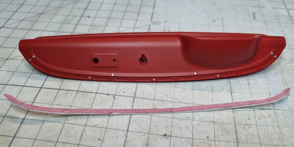

in kleinen Schritten gehts weiter, heute konnte ich die Einstiegsbereiche fertigstellen.
Vom Bausatz her waren diese ursprünglich aus rotem Kunsstoff.
Ich habe sie mit blauem Leder bezogen
Die Griffe, der Bügel befindet sich mittig auf der Grundplatte, was falsch ist.
Die Grundplatte mit Leder zu beziehen war nicht möglich, auch wenn ich 0,4 mm Leder habe trägt es zu viel auf.
Also wieder ein passendes Blau angemischt und neue Grundplatten lackiert.
Diesmal ist der Bügel seitlich versetzt udn es sind winzig kleien 0,8 mm Uhrmacherschrauben angebracht.

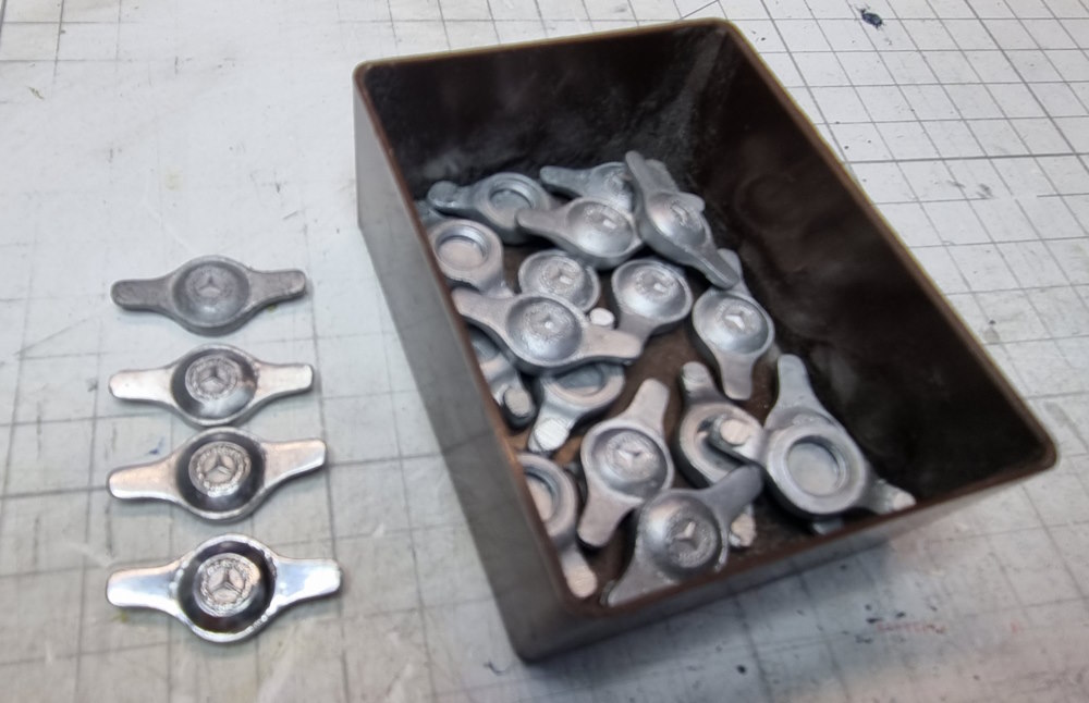

Beginnen wir mit den Bremstrommeln.
Dem Bausatz liegen aus schwarzem Kunststoff gespritze Rudge-Bremstrommeln bei.
Wie auch schon bei den Felgen wundern wir uns warum der Bausatz dann aber mit Radkappen ausgeliefert wurde?
Hier mal zum vergleich eine Rudge und eine Normale Bremstrommel.
Und wie wir sehen sind diese silberfarben.
Wiedereinmal wurden uns schwarze Bauteile geliefert die silber sein sollten und an anderer Stelle erhielten wir silberne Teile die im Original schwarz sind.
Also zum Pinsel gegriffen und die Teile umlackiert.
Und wenn jetzt Jemand sagt wozu das ganze man siehts doch hinterher nicht mehr - doch man siehts!

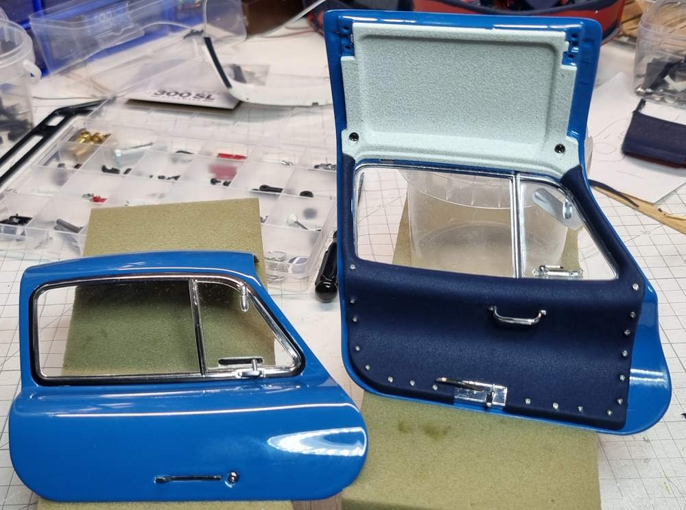

Weiter ging es mit den Verkleidungen der Flügeltüren.
Die Anordnung der Schrauben stimmte nicht mit meinen Originalbildern also wurden die Positionen der Schrauben neu gezeichnet und gebohrt.
Ein Vergleich mit der Originaltür
Und mein Ergebnis.
Ich bin mit dem Übergang vom Leder zum lackierten Bereich noch nicht zufrieden und überlege eventuell die Holme doch mit Leder zu beziehen.
Ich habe ja noch zwei Türverkleidungen und werde es ausprobieren.

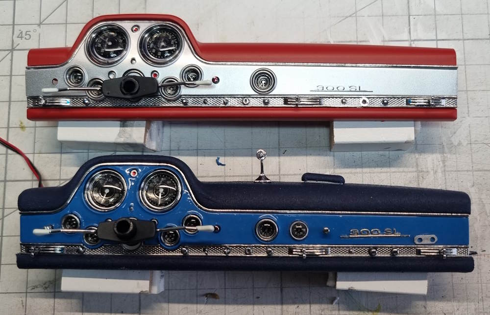

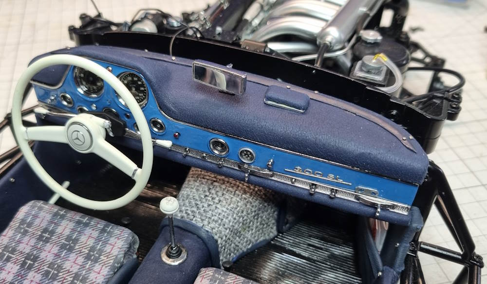

Und für heute ein letzter für mich großer Schritt, das Armaturenbrett.
Dieses hat eine ganz eigene Geschichte.
Wärend der Restaurierung fand man unter der rot lackierten Blende den Originallack.
Eine Restauratorin für Kirchenfresken entfernte in 8 Wochen Fleißarbeit den roten lack und legte das originale bayrischblau von 1955 wieder frei.
Eine weitere Besonderheit dieses W198 ist, dass er vom Werk aus mit einem zusätzlichen Amperemeter ausgestattet wurde.
Und ganz rechts befindet sich eine Christophorus Plakette.
Wer und wann diese einmal angebracht wurde war nicht mehr zu ermitteln, der jetzige Besitzer hat sie jedenfalls drann gelassen und somit muss sie natürlich auch ans Modell.
Weiterhin sieht man in dieser Vergrößerung recht gut wie "schlecht" die oiginale Lackoberfläche ist.
Daher habe ich dieses Bauteil mit dem Pinsel lackiert um kleinere Unregelmäßigkeiten in die lackierte Oberfläche zu bekommen.
Hier nun meine erste Vorschau auf das Armaturenbrett des Modells und der Vergleich mit dem Bausatzteil.

die Türverkleidungen hatten mir keine Ruhe gelassen, so konnte das nicht bleiben also alles nochmal runter und nun komplett mit Leder bezogen.
Die Stärke von 0,4 mm war mir noch zu dick um die Holme vernünftig zu bekleiden.
Ich habe das Leder mit einem Schafen Skalpel geschäft und gut 0,1-0,2 mm rundergenommen.
Hier das Ergebins
und beide Türen als Gruppenbild
Auch die Montage mit den 3 Shrauben wie es vom Bausatz her falsch wiedergegeben ist, empfinde ich garnicht so sehr störend.
Ich überlege aber noch ob ich die schwarzen Köpfe mit meiner dunkelblauen Mischung überlackieren werde.

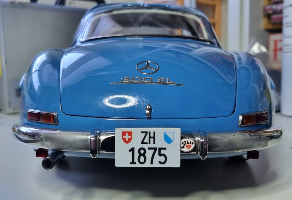

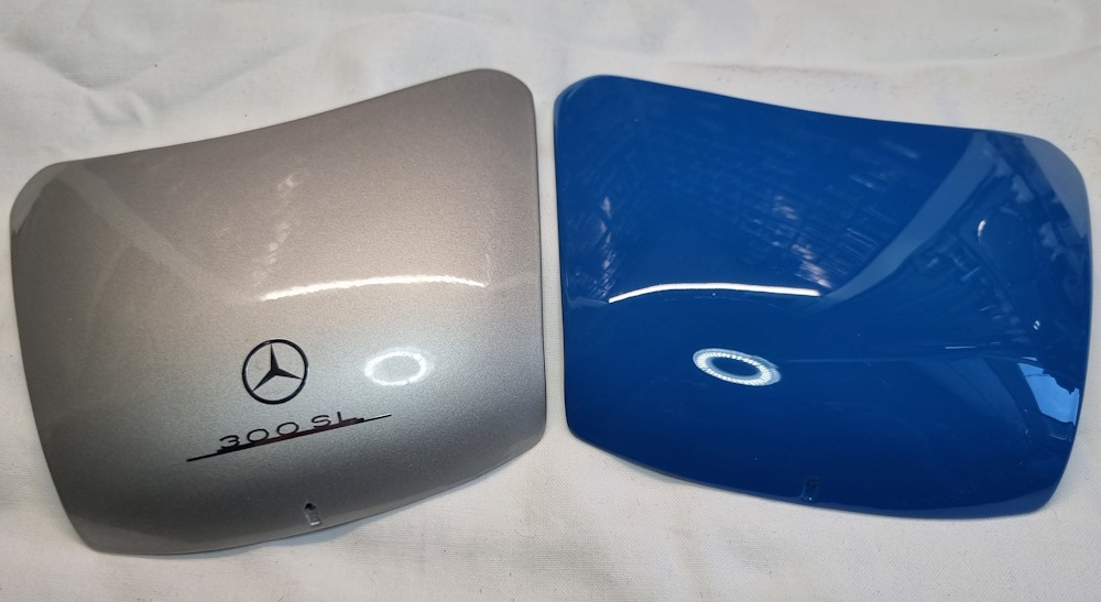

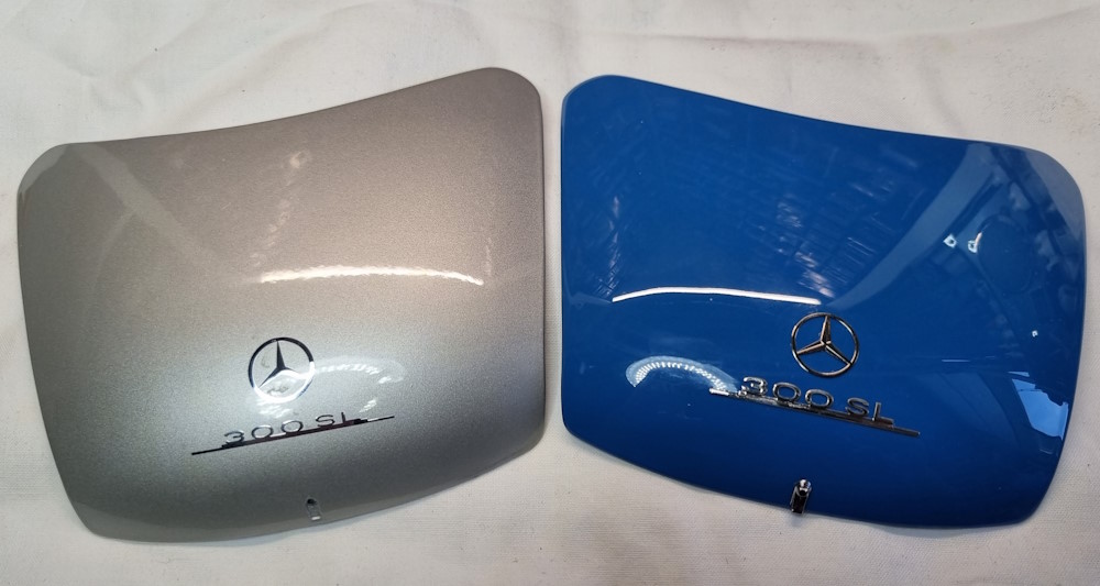

Zack auf zack gehts weiter, der Kofferraumdeckel.

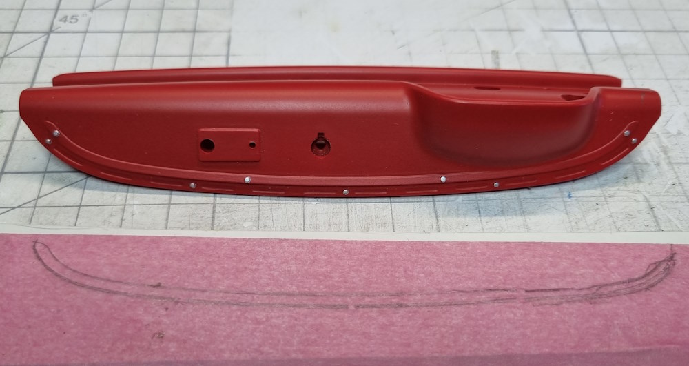

um die Embleme und Beschilderung richtig zu Positionieren habe ich eine Schablone aus Klebeband gefertigt
und auf den neu lackierten Deckel übertragen.
Ein Vergleich sagt mehr als tausend Worte.
Und mit dem Ultra Glue von MIG / Ammo war die Montage auch relativ leicht.

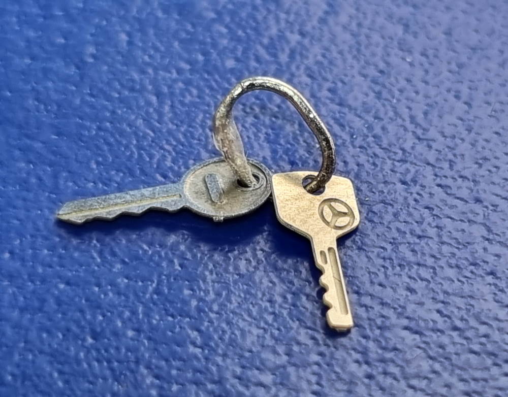

heute mal nur ein ganz kleines Update
Dem Modell liegt leider kein Zündschlüssel bei aber auf einer Ätzteilplatine habe ich was passendes gefunden.
Das Zündschloss wurde mit einem 0,3 mm Bohrer aufgebohrt und nun passt alles.

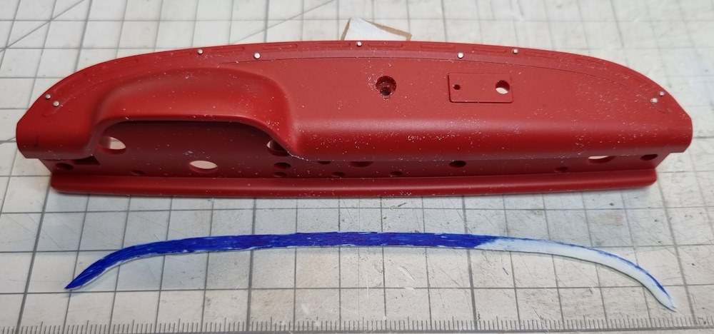

Ich habe mich heute nochmal dem Armaturenbrett zugewandt und mir wiedr die Bilder vom Original herangezogen.
Es geht um diese schmale Lippe oben auf dem Armaturenbrett.
Im Bausatz war sie mit dem Gesamtköper al ein Teil gegossen udn wurde von mir abgeschliffen.
Ich ging erst davon aus das diese Kleine Kante später kaum noch zu sehen sein würde und bezog den Grundkörper einfach mit Leder.
Was soll ich sagen es gefiel mit nicht, da fehlte was und so konnte ich es nicht lassen.

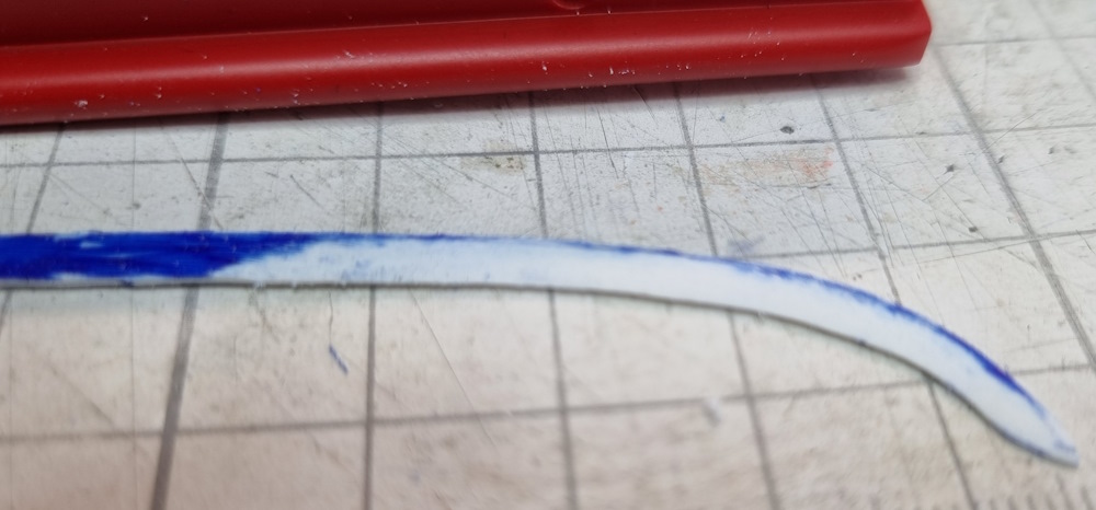

Also habe ich mir mit Klebeband eine Schablone vom Bausatzteil gefertigt, diese auf 1 mm Sheet übertragen und das Teil ausgeschnitten.
Dann markierte ich das Teil mit einem Eding und schliff eine Kante auf fast Null herunter, sodas eine Keilform entstand.
Passprobe
Diese schmale Lippe mit Leder zu beziehen habe aber gleich verworfen, mir wieder Lack passend zum Leder angemischt und das Teil lackiert.
Jetzt bin ich zufrieden, das Armaturenbrett ist fertig und konnte am Innenraum und Gitterrohrrahmen befestigt werden.
Und wieder ein Vergleich zum Original

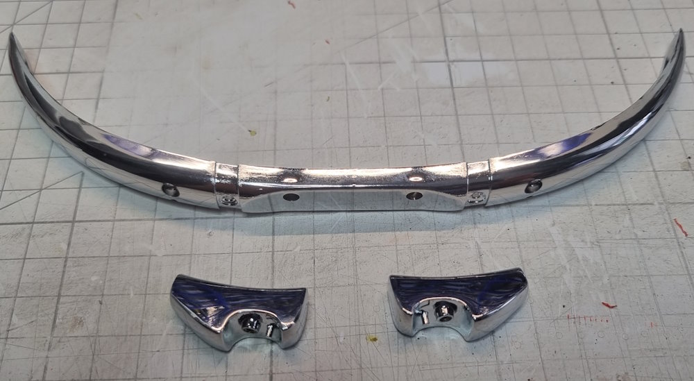

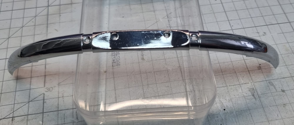

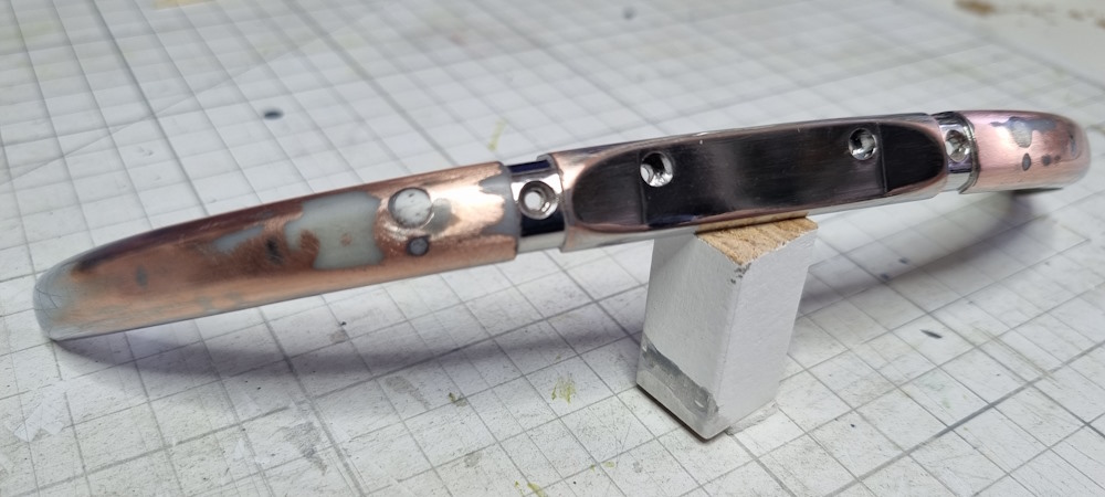

Bei der Durchsicht meiner Bilder stellte ich fest, dass an der hinteren Stoßstange die Hörner nicht verbaut sind.
Also musste ich die Löcher am Bausatzteil schließen, alles verspachteln, schleifen und neu verchromen.
Interessant ist, dass es sich um echten Chrom handelt, beim Schleifen kam eine schöne Kupferschicht zum vorschein.
Der neue Chrome ist drauf
Und die Heckstoßstange konnte montiert werden.

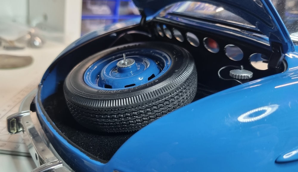

Als erstes ist mir dabei der Wagenheber in die Hände gefallen udn so wie geliefert konnte er nicht bleiben.
Auch wenn man später im eingebauten Zustand nur wenig davon erkennt, finde ich ihn so viel viel stimmiger.
Nun der fertig zusammengebaute Inhalt des Kofferraumes.
Und alles an seinem Platz in der Karosserie.

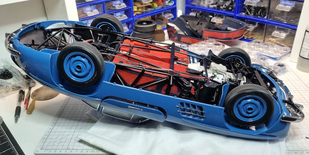

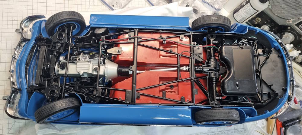

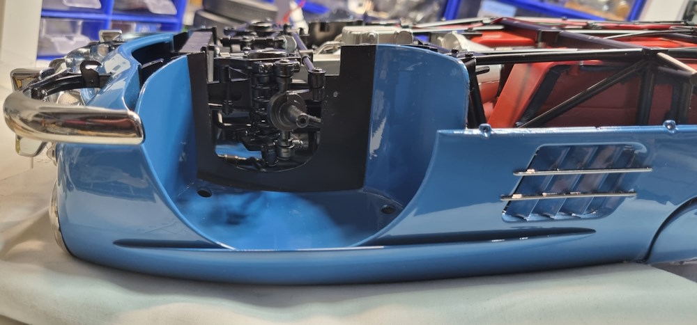

nun folge der für mich zwar nicht unbedingt schwierigste aber definitiv Nerven aufreibenste Bauabschnitt, die Hochzeit.
Die Karosserie musste hier und da gespreizt und gezogen, der Gitterrohrrahmen gepresst und gedrückt werden, das war nicht schön,
es knackte und knarzte, es hing hier und da, an so vielen Ecken und Kanten musste alles vorbei bis es endlich an Ort und stelle war.
Ich kann Euch sagen ich hatte so große Angst in dieser Phase des Zusammenbaus etwas kaputt zu machen, ich war schweißnass und fix und fertig.
Da nun alles eh schon auf dem Kopf lag habe ich gleich noch die Räder und den Tank bzw. das Batteriefach eingebaut.
Nun war es soweit, zum ersten Mal konnte ich das Modell auf die eigenen Beine oder besser Räder stellen.

Lang stand er nicht auf seinen Reifen, kopfüber ging es gleich weiter, die Schweller wurden montiert.
Und weil er nun schon mal auf dem Kopf lag habe ich gleich den Unterboden geschlossen.
Das sollte es auf der Unterseite gewesen sein, jetzt dürfen die Reifen wieder nach unten.

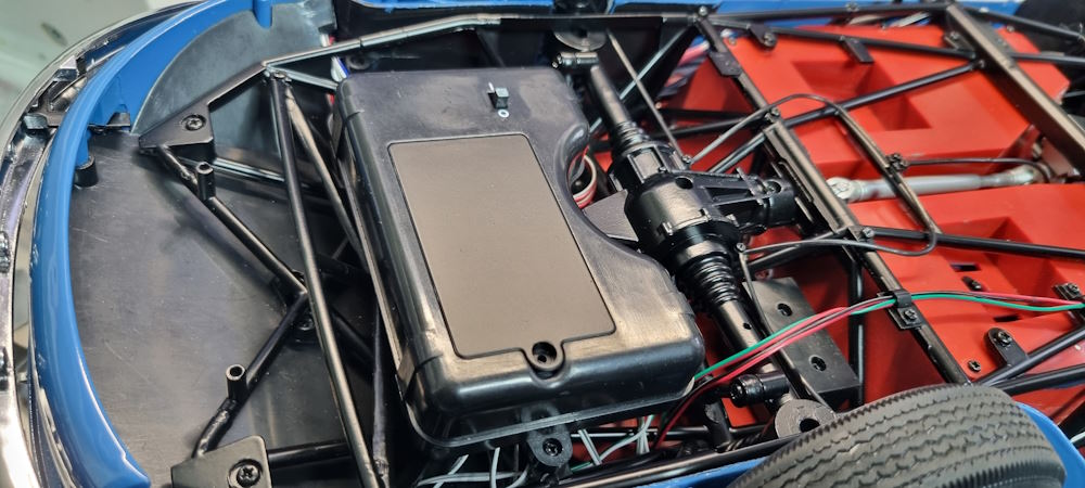

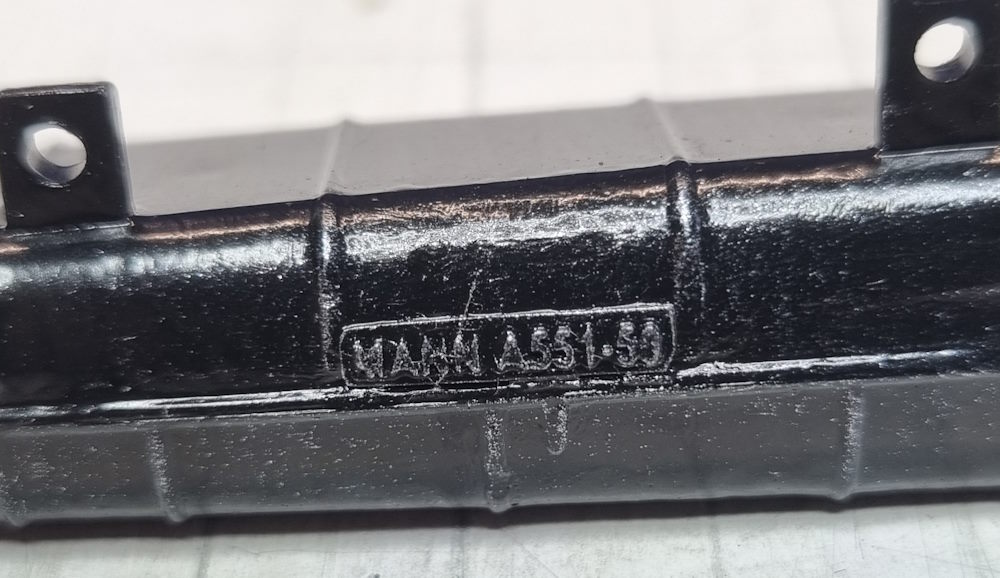

Heute habe ich die letzte Ausgae Nr. 100 verbaut, der Dämpfertopf wurde verfeinert und konnte montiert werden.
Erstmal das Bausatzteil
Das Original weißt an den Seitenflächen eine deutliche Aufkantung auf also habe ich diese angefertigt unf auf der Oberseite eine Delle zugefügt, da das Original diese auch hat.
Dann hat der Originale Dämpfertopf eine deutlich sichtbare Firmierung Plakette auf der Oberseite.
Diese so nachzubilden war einfach nicht möglich aber in einer vereinfachten Form ist es akzeptabel.
Das Anschlussrohr wurde ebenfalls überarbeitet.
Und so hat alles seinen Platz im Motorraum gefunden.
und wieder ein Vergleich mit dem Original

eines der wesentlichsten Merkmale eines 300SL sind sicherlich die relativ oft verwendeten Rudge Schnellverschlüsse, welche von vielen Modellbauern an diesem Modell gern gesehen hätten.
Da meine Vorlage genau diese montiert hat, hatte ich mir ja bereits vor einiger Zeit ein Urmodell angefertigt.
Nun hat es endlich geklappt ein Feinguss-Unternehmen hier aus Berlin hat mir mein Urmodell vervielfältigt.
Auf dem Bild zu sehen, mein Urmodell, ein Wachsmodell, der Rohguss und der polierte Verschluss.
Hier mal die Stufen der Politur.
Und ein Bild meiner Polierstraße.
Nun konnte die Montage beginnen. Dazu mussten die Räder noch einmal runter und die Gewindehülsen konnten eingeklebt
und die Verschlussschrauben können aufgeschraubt werden.
Durch das Loch lassen sich die Räder wunderbar mit der Bausatzschraube befestigen. Ich liebe es, wenn ein Plan aufgeht.
Mit montierten Rudge Verschlüssen siehts gleich ganz anders aus.
Da die Kosten für diese Geschichte nicht unerheblich waren habe ich mir gleich einige Schrauben mehr machen lassen und biete sie Euch jetzt an.
Wie Ihr seht habe ich 3 Sätze übrig. Wer also die Radkappen nicht möchte und sein Modell auwerten will, darf sich sehr gern bei mir per PN melden.

An der Heckstoßstange ist mir ein kleiner Aufkleber aufgefallen.
Ich habe mir also ein besseres Bild und die Maße schicken lassen udn diesen Aufkleber angefertigt.
Die Vergrößerung sieht wieder erbärmlich aus aber der Ausdruck ist nur 7,5 mm breit.
Am Heck siehts so aus.
Und mit dem amtlichen Kennzeichen.
An der Front ist mir ebenfalls eine Plakette aufgefallen, die vom Schweizer Veteranenclub.
Also auch diese in passender Größe ausgedruckt und montiert.
und auch hier mit dem amtlichen Kennzeichen
und nochmals ein Bild vom Original

89
Samstag, 19. Oktober 2024, 13:37
Hallo Freunde des bayrischblauen Aluflügels,
ich habe noch drei weitere Aufkleber am Fahrzeug entdeckt und diese noch ans Modell angebracht.
Es handelt sich um die technische Abnahme Aufkleber der Mille Miglia 1990, damals noch in roter Stahlblechkarosserie und die technische Abnahme der Mille Miglia 2014 nach der Restaurierung zum ersten mal wieder in bayrisch Blau.
Weiterhin ist der Sticker der FIVA Registration in der Ecke eingeklebt.
Die Größe der Aufkleber habe ich umgerechnet und passend ausgedruckt. Den grünen FIVA Sticker habe ich kompklett neu gezeichnet.
Angebracht am Modell
kommt es dem Original wieder ein Stück näher.
