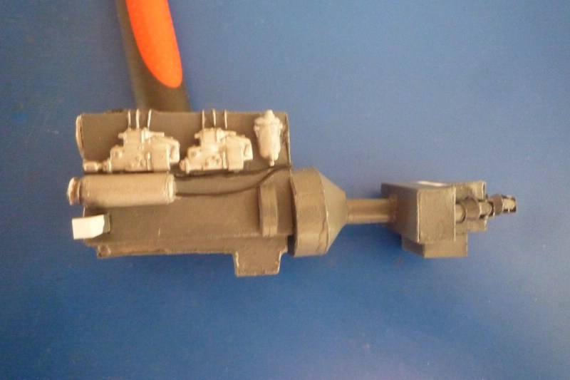

Wie angekündigt habe ich mich etwas um den sogenannten Motor gekümmert. Nach halbwegs passenden Teilen in der Restebox gesucht und die dann zum Teil angepasst. Das ist jetzt alles nur so damit die Motorseiten nicht so nackt aussehen. Zu einer Ähnlichkeit eines Originals fehlen Welten, das ist mir klar, aber da schon alleine der "Bausatz-Motor" wenig mit einem Original zu tun hat lasse ich das darauf bewenden. Nur auf der linken Seite Unten, da geht noch was. Ich denke mal ein Filter mit Spritleitung wäre da gut aufgehoben

Das wirkt nach der Bemalung sicher plausibel und wenn Du nur die Seitenteile der Motorabdeckung weg lässt, kann man sowieso nicht wirklich viel sehen. :thumbsup:

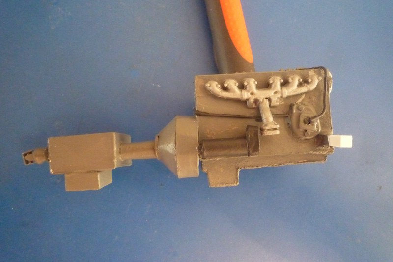

Dienstag, 29. Oktober 2024, 07:21
Moin zusammen

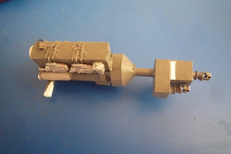

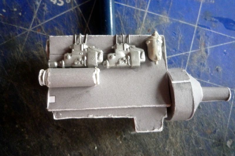

Inzwischen ging es am Motor-Klotz etwas weiter. Da ich keinen kleinen Filter in der Restebox hatte habe ich als Ergänzung auf der Freifläche 2 Leitungen platziert und darunter noch eine Ausbuchtung, ähnlich dem Vorbild. Auch wurde nun das Getriebe angebaut, auch ein einfacher Kasten :roll: . Daran sind, wie es sein muss, die ersten Teile der Kardanwelle und des Nebenantriebs verbaut :
Noch die Motorhalterungen eingebaut, dann konnte schnell Farbe drüber gekippt werden, auf Papier trocknet des Nullkommanix und somit sieht das Gebilde nun so aus:
Als nächstes noch den Keilriemen auflegen und das Lüfterrad anbringen, eine leichte Verschmutzung noch und dann kann das alles an seinen Bestimmungsort :)

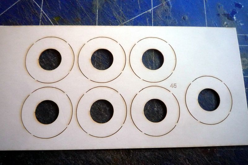

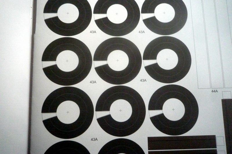

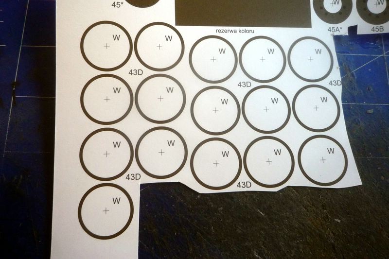

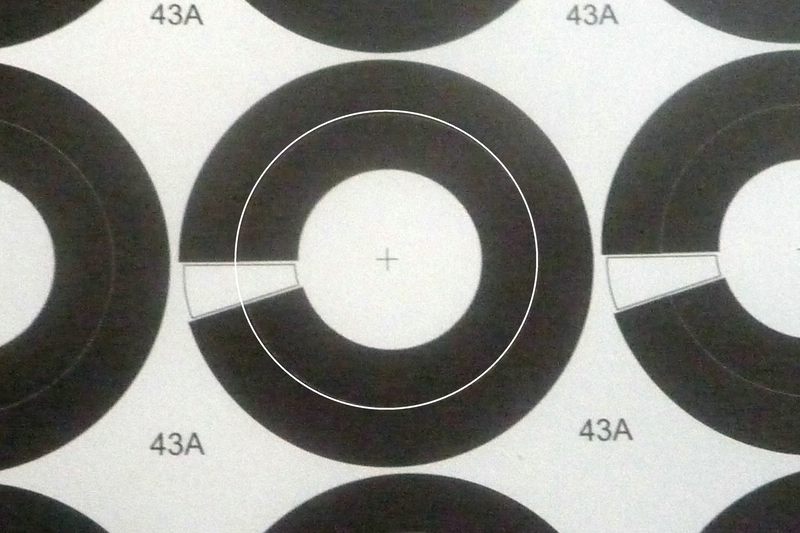

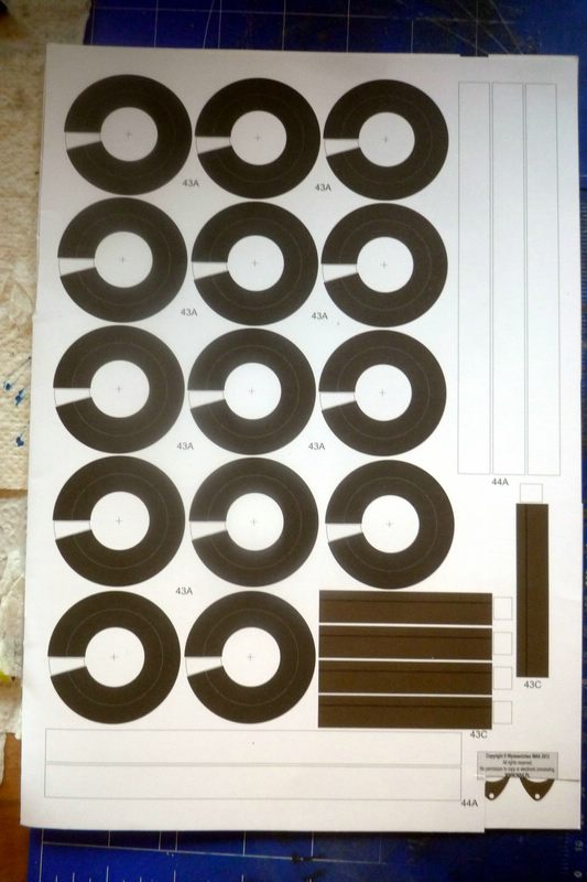

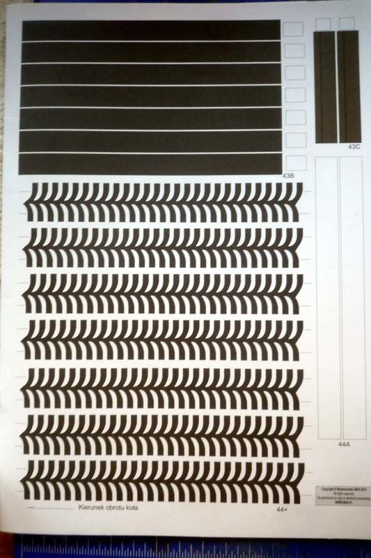

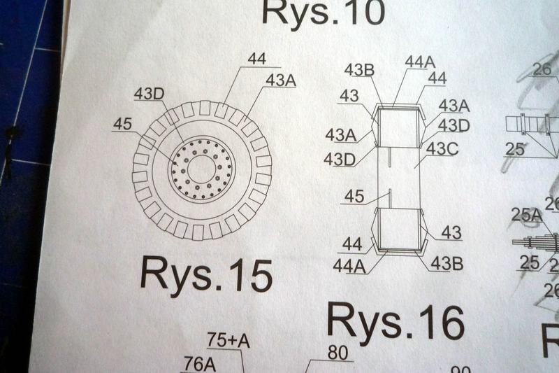

Der nächste Bauabschnitt ist dann die Bereifung. Die soll laut Plan zwar erst zum Ende hin aufgezogen werden, aber ich mache das schon jetzt. Nur mir aufgezogenen Rädern kann ich wirklich feststellen ob alle Räder den Boden berühren und wenn das nicht der Fall ist kann ich das im aktuellen Zustand einfacher reparieren als später.
Aber ich komme da schon ziemlich ins schleudern. Laut Plan soll man dafür die Zeichnung 15 nehmen, daneben die Zeichnung 16 wird nicht erwähnt. OK, man denkt ja mit ;) .
Also erstmal Text gelesen und da steht: All 6 wheels are identical. Beginnen soll man dann mit den Teilen 45, den Felgenscheiben. OK, kann ich nachvollziehen, aber: 6 Räder und nur 5 Teile mit der Nummer 45 :cursing: , dafür aber je ein Teil 45A und 45B über die der Plan kein Wort verliert. Also :idee: was das soll und ich denke das 45A und 45B die Teile für das Reserverad sind, einmal Außenseite, einmal Innenseite. Moment mal, ein Ersatzrad ? Warum steht dann im Plan das alle 6 Räder gleich sind wenn der Scammell 7 an Bord hat ??? Hier stimmt also bei weitem nicht alles, der Scammell ist eindeutig nichts für Anfänger wie mich.
Nun gut, fünfmal 45 ist eindeutig ein Teil zu wenig, wie gut das ich die Bögen eingescannt hatte, so kann ich mir das Teil nachdrucken.
Mal nachsehen ob die Anzahl der anderen Bauteile stimmt. Teile für den Felgenring vollständig, Teile für die Reifenflanken und fürs Profil und der Unterlage dazu auch, Teile 44A, eine Unterlage für die Unterlage :verrückt: auch nur 5 Stück dabei, dafür von den Felgenschultern Teil 43D 16 Stück dabei, also 2 zuviel :roll: . Man man man.
Aktuell benötige ich eh nur zwei Räder für die Vorderachse, die anderen folgen später. Dafür habe ich mir die passenden Lasercutteile rausgesucht (seltsam, 7 Stück :pfeif: ) und da zwei raus getrennt sowie 2 Teile 45:
Auch wenn die Felgen Rot werden müssen die Teile 45 drauf verklebt werden. Der Grund: Darauf sind die Schrauben und Muttern aufgedruckt, leider kaum auszumachen. Und wenn ich die Lasercutteile einfach ins Rot werfe fehlen mir die Punkte auf denen ich die Schrauben und Muttern setzten muss :) .

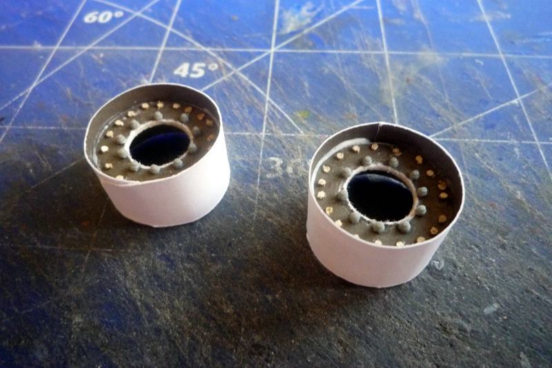

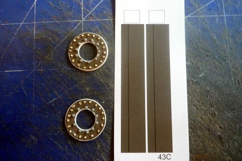

Heute geht es mal mit dem Räderbau weiter. Zuerst wurden die Felgenscheiben mit Schraubenköpfen und Muttern versehen, die kleinen aus lasergeschnittenem Karton, die Radmuttern sind aus Plastik und wurden von Meng zugeliefert. Daneben liegen die Teile der Umreifung bereit, hier ist sogar die Stelle gut markiert an die die Scheibe eingeklebt werden soll:
Diese dann rumgelegt sieht das schon gleich leich nach Felge aus:

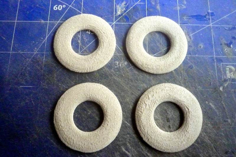

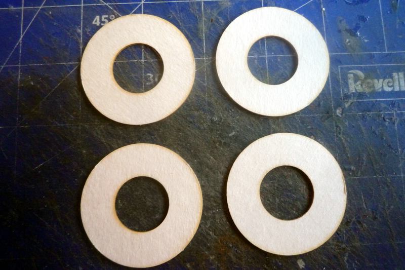

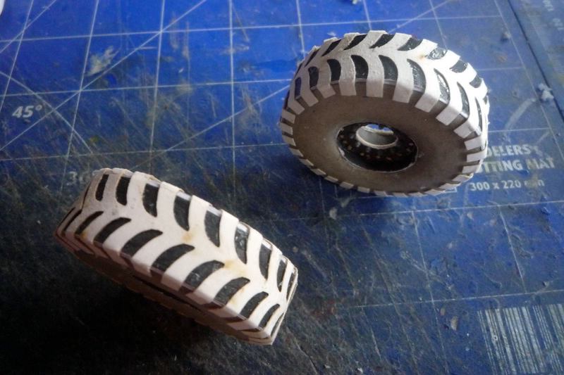

Nächster Abschnitt war dann der Bau der Reifen. Gut das es dafür auch Lasercut-Teile gibt, die von Hand auszuschneiden wäre schon etwas schwierig und nur was für Leute mit einer ruhigen Hand:
Vier Stück brauche ich erstmal davon:

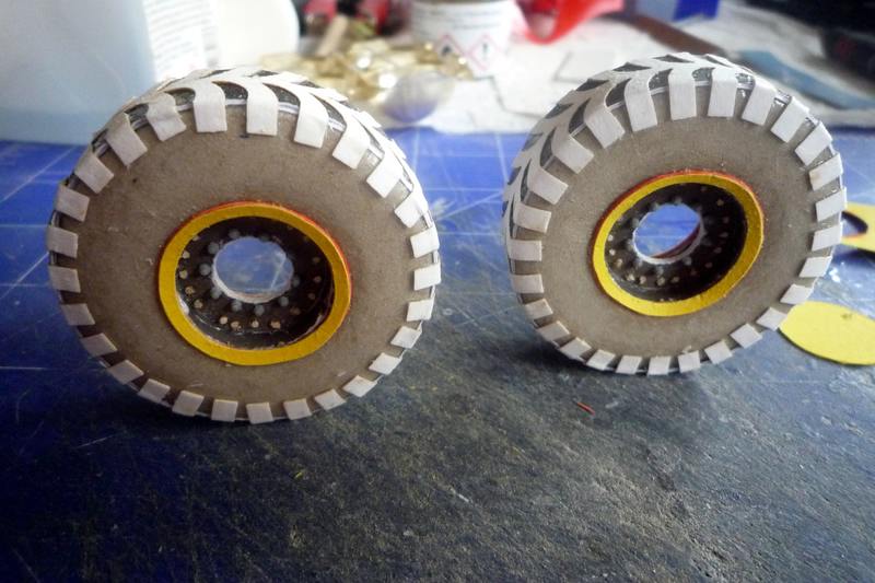

So gut die Scheiben auch sind, ein Problem haben die: Sie sind Flach :will: . Für die Wölbung soll man diese Teile verwenden. Diese soll man mittig einmal leicht knicken und die dann aufkleben:
Hier habe ich die Linie mal besser sichtbar hervor gehoben:
Nur: Damit bekommt man keine Wölbung hin sondern mehr eine angewinkelte Seite. Gefällt mir das ? Nein. Daher habe ich aus 1mm-Graupappe eine Schicht darauf geklebt und die in Form geschliffen. Über das rauhe dann eine Schicht Kleber, dann nochmals schleifen, nochmals Kleber, nochmals schleifen ... :
Sieht zwar auf dem Bild immer noch rauh aus, aber in echt geht es nun :) .

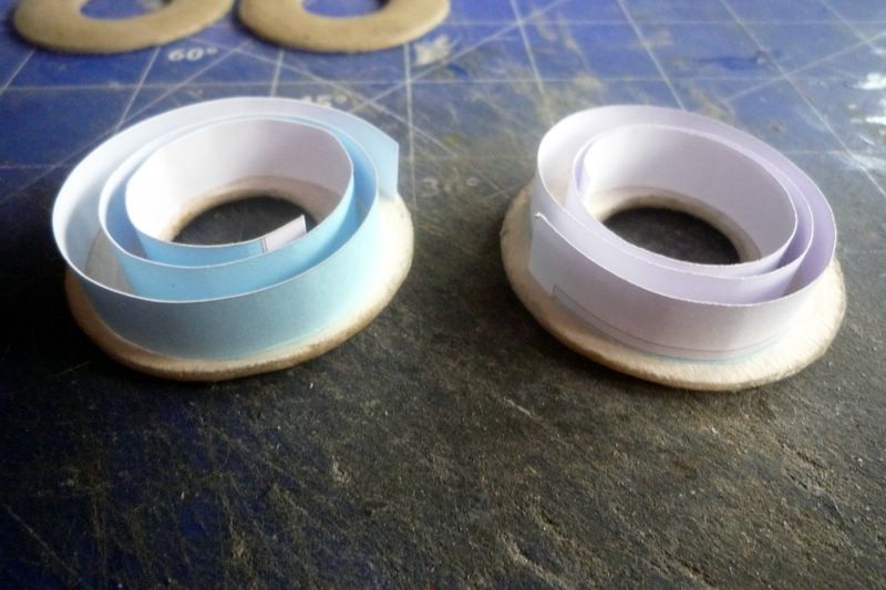

Damit beide Radseiten exakt ausgerichtet werden habe ich auf eine Seite jeweils eine Spirale geklebt, das war von WAK nicht so vorgesehen, da sollte man das nach Augenmaß ausrichten was bei meinem nicht vorhandenen Talent wohl in die Hose gegangen wäre:

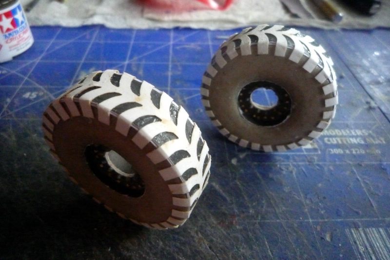

Nun ging es an die Endarbeit: Felge einziehen, zweite Seite ankleben, dahach den umlaufenden Reifen-Untergrund und danach das Reifenprofil, auch Lasercut-Teile. Das Profil, total abgefahren, das gibt Mecker vom MOT-Prüfer :motz: , ist wie es sein muss gegenläufig aufgebracht :) :
Fehlte als letzte Zutat noch das Felgenhorn. Auch hierfür habe ich keine Bausatz-Teile verwendet, sondern diese direkt per Kreisschneider aus gelbem Karton geschnitten. Ab besten wäre es wohl gewesen ich hätte als Untergrund für die Schneidefläche Holz genommen anstatt dicken Karton, nun sind die Ringe nicht ganz gleichmäßig geworden :will: . Na gut, die sind eh nur 1,5mm dick, von daher kann ich damit erstmal leben. Vielleicht mache ich die auch nochmals neu, gleich muss ich einkaufen gehen und auf dem Weg schaue ich mal in einem Baumarkt vorbei. Das aktuelle Ergebnis noch ohne Farbe:
Die Aufgabe der kommenden Tage: Farbe aufbringen und alle anderen Räder anfertigen. Hört sich Easy an, dauert aber :roll:

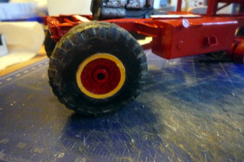

85
Donnerstag, 14. November 2024, 07:02
Moin Bernd
Stempel ??? So in etwa wie Blechteile in Pressen geformt werden ? Das stelle ich mir schon sehr aufwändig vor. An Weichholz hatte ich auch schon gedacht, es aber dann doch verworfen. Aber wie so oft: Viele Wege führen zum Ziel :)

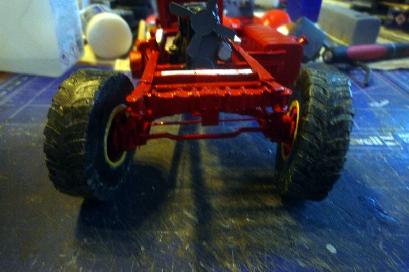

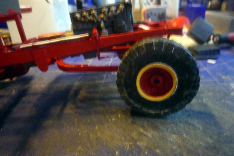

Gesternabend habe ich mal schnell Bilder von den montierten Rädern gemacht. Nicht die Besten :rot:
