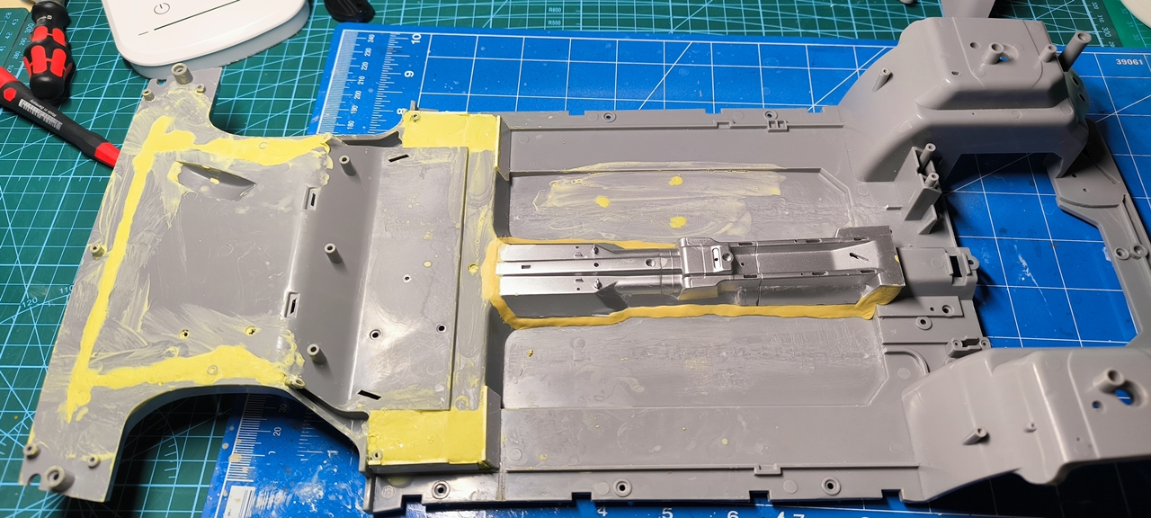

Gestern Abend habe ich mich an den Unterboden gewagt. Das Vorhaben, den Kardantunnel komplett zu entfernen, habe ich mir erst nicht getraut. Wenn das schief geht, muss ich das Teil nachbestellen. aber keine Ahnung ob das noch geht bei Hachette Italia.
Ich bin das Risiko eingegangen und habe fast eine Stunde gebraucht um es mit der kleinen Handsäge abzutrennen. Am Anfang ging mein Drehmelersatz vom Action Markt noch, aber dann stand er still, keinen Mucks mehr gemacht.
Nachdem ich den Tunnen weg hatte, legte ich den Mitteltunnel vom Innenteil auf. Dann habe ich von der Unterseite her mit Krepptape die Fugen verschlossen. Damit muss ich dann nich so viel wegschleifen wenn ich die Fugen mit Tamiya Epoxy Putty modelliere. Das habe ich dann heute gemacht.
Nun habe ich das erste Mal dieses Tamiya Putty in der Hand und noch keine Erfahrung , wie es sich verarbeiten lässt. Die Anleitung (auf englisch oder japanisch) sagt, man soll 2 gleichgroße Stücke abschneiden und zusammen kneten bis es eine einheitliche Farbe ergibt. Das ging schnell, ca.1 min. Nur dabei hatte ich Hanschuhe an, und damit kann ich mein Handy nicht entsperren um Fotos zu machen.
Das Tamiya Epoxy Putty lies sich sehr gut und sauber verarbeiten. Mit etwas Wasser und etwas Spülmittel kann man es auch sehr gut glätten. Einziges Manko, da ist echt nicht viel drin in der Packung (25g). Da kriegt man bei Miliput fast die vierfache Menge. Aber es ist ein sauberes Arbeiten, seht ihr auch gleich wenn ich den hinteren Bereich mit Miliput auffülle.
Das Miliput habe ich schon seit ca. 2013 und es funktioniert immer noch. Ist aber im Vergleich zum Tamiya Putty viel anstrengender zu verarbeiten und macht auch mehr Verschmutzung. Die Oberfläche vom Miliput ist auch nicht so fein.
Ich lass das jetzt mal bis morgen aushärten und schaue dann mal ob ich schon schleifen kann.

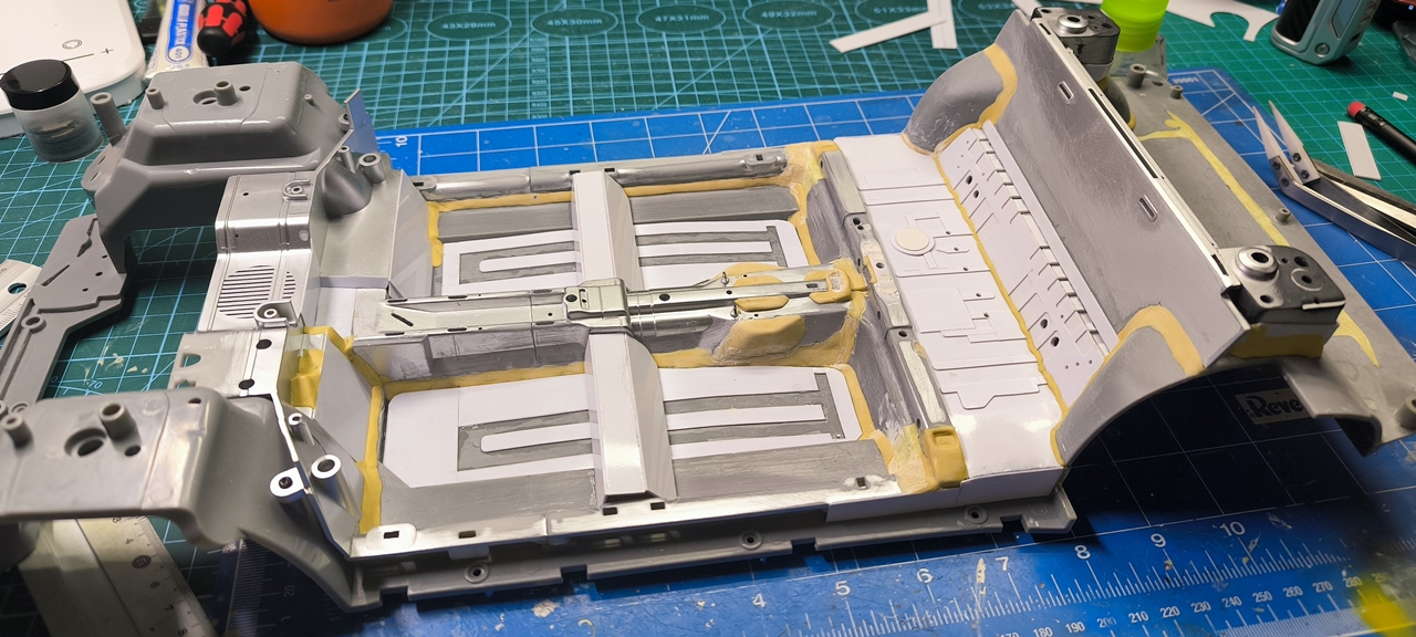

Weiter ging es mit der Bodengruppe.
Den unteren Bereich habe ich jetzt auch fertig gemacht.
Einige Bohrungen hinzu gefügt. Dann die Schweißnähte modelliert.
Die beiden Ausbuchtungen am Mitteltunnel fehlten auch, welche ich erstellt habe.
Es nimmt langsam Gestalt an.

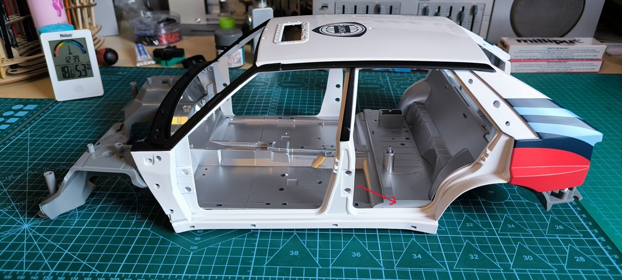

Ich habe zunächst die Karosse aufgesetzt um nochmal zu sehen ob alles gemachte passt. Nur die vertikale Strebe des Überrollkäfig passt durch die Änderungen am Bodenteil nicht mehr. Das wird dann angepasst. Aber soweit sieht es gut und vorallem schon dem Original ähnlicher aus.
Also fleißig weiter machen und die hintere Schottwand verklebt. Dann den vorderen Bereich zum Armaturenbrett neu verkleidet. Geht sehr gut mit den ABS Platten zu machen.

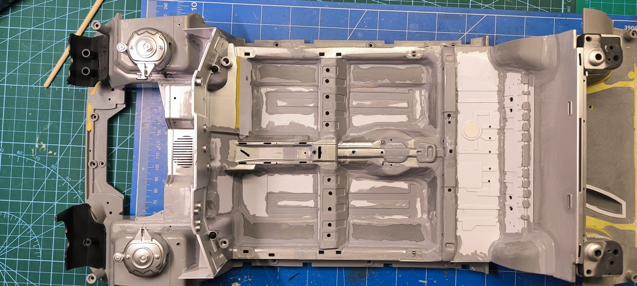

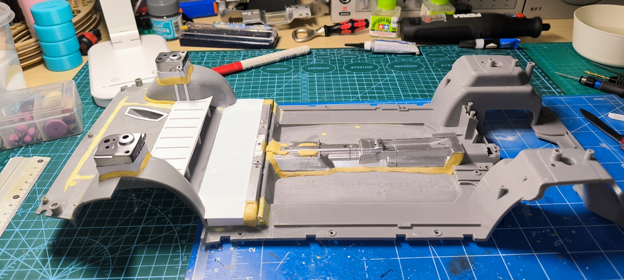

Die Bodenbleche im Fahrgastraum sind dran. Einige Stellen habe ich noch nachgeschliffen.
Dann fing ich an die mittlere Strebe nachzustellen. Die Grundform passt soweit. Es muss dann noch das Profilmuster geschnitten und Löcher gebohrt werden. Kommt morgen dann dran.

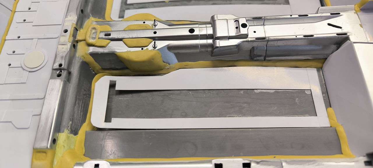

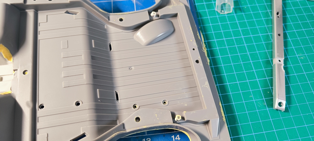

Jetzt geht es bei den Muster der mittleren Streben weiter. Diese habe ich angezeichnet und dann wieder mit dem Stechbeitel ausgearbeitet.
Anschließend verklebt und geschliffen.

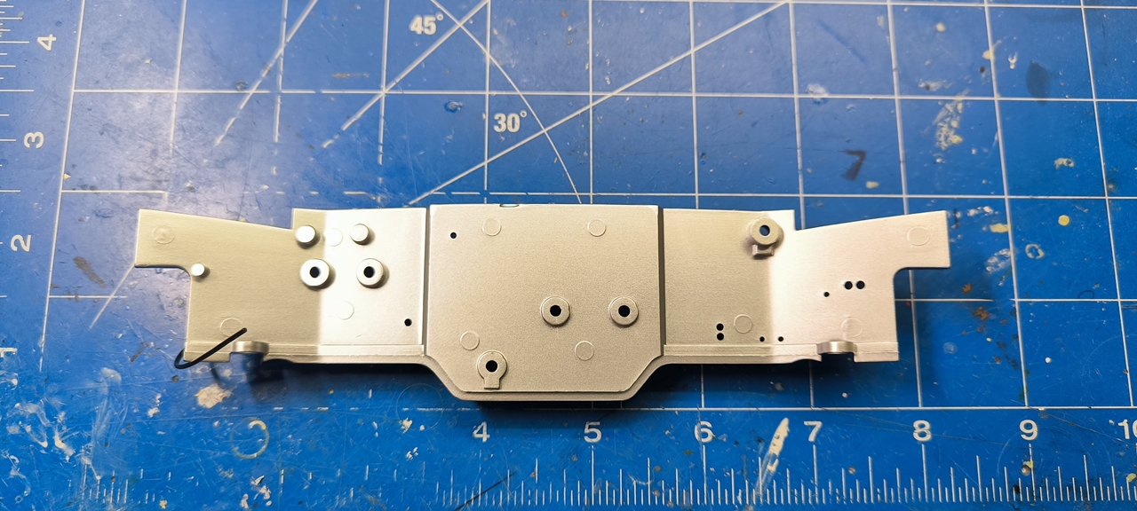

Dann brauchte ich die Schottwand zum Motorraum. Das ist die Ausgabe 63. Dort sind irgendwelche Gummischläuche befestigt die ich nicht verwende. Also weg damit und auch zur Motorseite hin die Schraubverbinder entfernt.
Nur zum Fahrgastraum sind Verschraubungen, die man dann nicht mehr sehen wird und zur Stabilität beitragen.
Das war es auch schon.

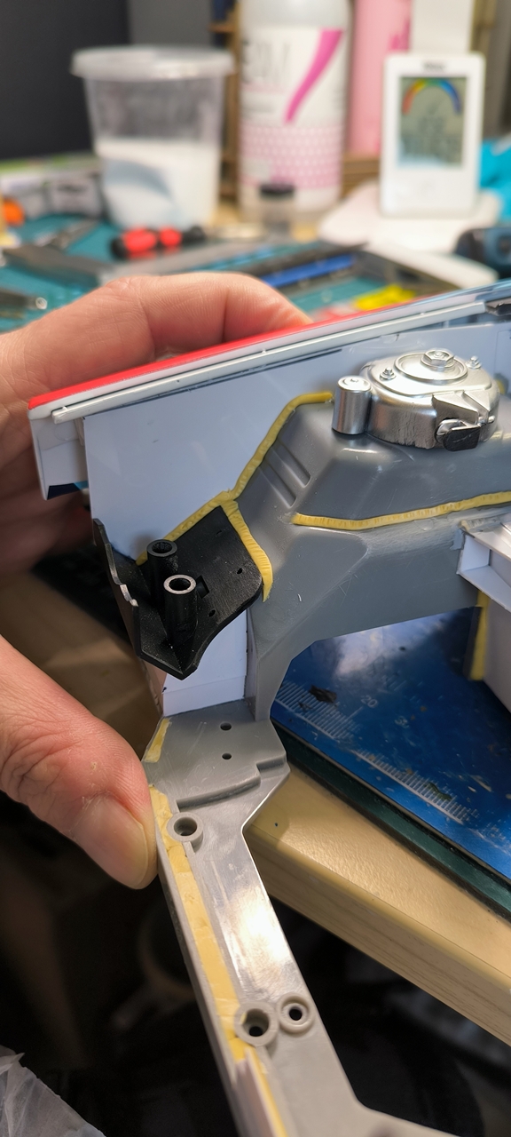

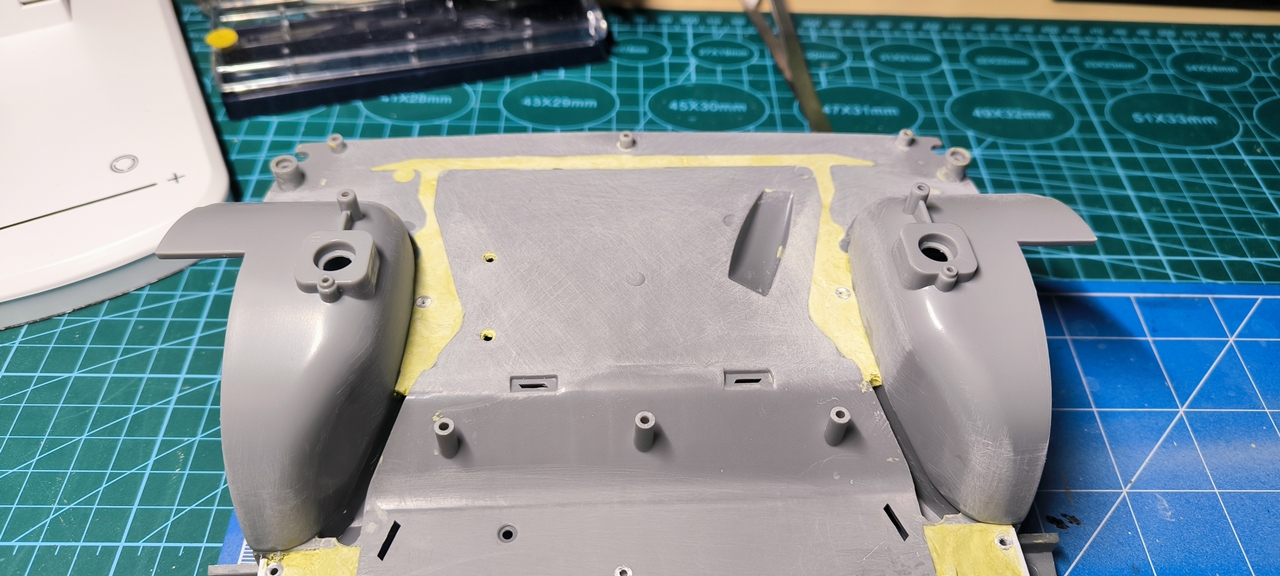

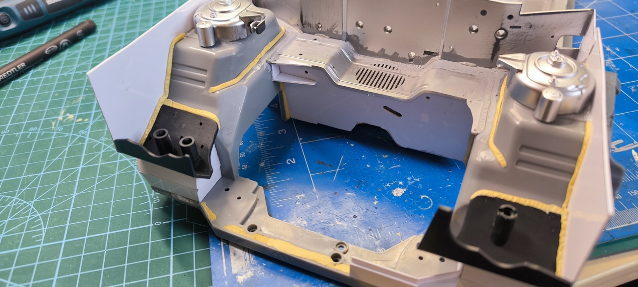

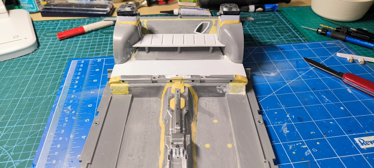

Ich habe am Vorderbereich weiter gemacht. Die Seiten am Kotflügel verkleidet und den offenen Bereich unterhalb der Schottwand erstellt. Fehlte auch im Bausatz.
Die Dome bearbeitet und fehlende Verstrebungen im Motorraum erstellt.
So sieht es jetzt aus, bin fast fertig mit der Bodengruppe.

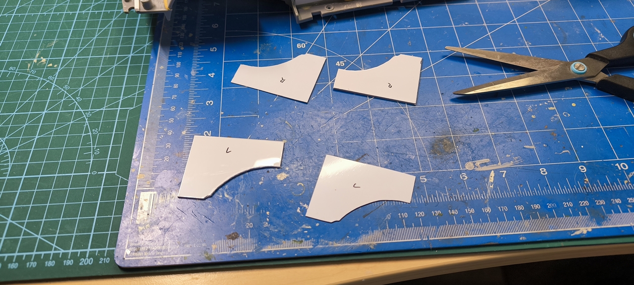

Montag, 12. Januar 2026, 21:23
Moin.

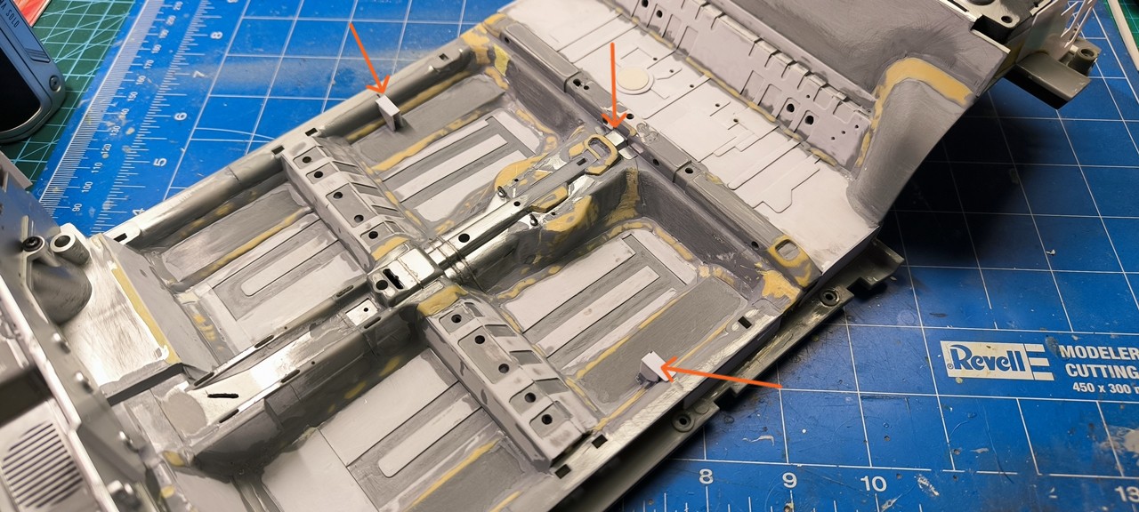

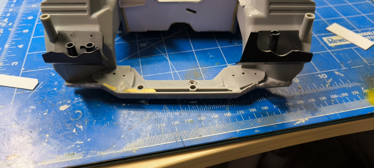

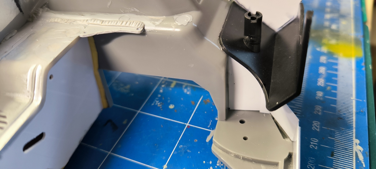

Heute wurde noch vorne etwas gearbeitet. Die beiden Halterungen für spätere Anbauten links den Luftfilterkasten und rechts kommt der Ölkühler.
Dann wieder Fleißarbeit. Alle Fugen zuerst mit Tamiya Epoxy Putty erstellt und stellenweise die Schweissnaht angedeutet. Anschließend mit Mr. Hobby Surfacer 1000 die feinen Fugen verspachtelt. Geht wunderbar mit dem Pinsel aufzutragen.

Moin.
Heute kamem endlich meine ABS Streifen und die Weld Lines von Top Studio.
Die ABS Streifen machen mir das Leben leichter für das erstellen das Kofferraumboden. So genau kann ich sie nicht schneiden das es gut aussieht.
Dann habe ich an der Front noch einiges geändert. Dazu musste wieder etwas weggeschnitten und mit ABS verkleidet werden.
Morgen muss ich nochmal die Karosserie aufsetzen um mir die Maße der Seitenverkleidungen abzunehmen.
Dann bin ich mit dem Unterboden fertig und kann noch verfugen und endgültig schleifen.

Mittwoch, 14. Januar 2026, 18:58
Moin.
Meine Arbeiten heute.
Zum anpassen der seitlichen Verkleidungen vorn und hinten habe ich nochmal die Karosserie aufgesetzt.
Dann habe ich die Verkleidungen mit ABS Platten erstellt. Vorn unter den Halterungen und an den Seiten komplett. Ist im Bausatz auch nicht enthalten.
Auch die hinteren Verkleidungen habe ich vorbereitet. Diese müssen noch mit Assparungen versehen werden, kommt morgen aber erst dran.
LG Frank.

Donnerstag, 15. Januar 2026, 19:31
Moin.
Ein weiteres Update und letzte Teile erstellt. Der hintere Bereich ist jetzt auch fertig.
Dann habe ich die restlichen Fugen hinzugefügt.
Jetzt muss noch alles verschliffen werden, da freue ich mich schon drauf....
LG Frank

88
Freitag, 16. Januar 2026, 20:48
Moin.
Nach der ganzen Schleifarbeit sieht es nun so aus.
Ich habe dann noch einige Schweißnähte auf den Mitteltunnel ergänzt.
Jetzt muss noch der Käfig aufgesetzt, angepasst und verfugt werden. Dann schauen wir uns die Sache mal von unten an. Da wird es sicher auch noch einiges zu bearbeiten geben.
Euch ein schönes Wochenende.

Samstag, 17. Januar 2026, 20:57
Moin.
Meine heutigen Arbeiten am Delta begannen damit die Karosse aufzusetzen um nochmal zu checken wie die Seitenteile hinten und vorne passen.
Hinten war meine Entscheidung richtig mit dünneren ABS zu arbeiten, diese sind flexibel beim aufsetzen der Karosse.
Vorne habe ich nach oben hin nur grob berechnet um dann mit den vorderen Kotflügeln das passende Maß direkt abzunehmen.
Danach habe ich den Käfig, das Armaturenbrett und die beiden Sitze positioniert. Nun konnte ich die hinteren Sitzauflagen gestalten. Ein kleines Detail am Mitteltunnel hinten habe ich ein Abdeckblech erstellt. Dazu habe ich das Alu von solchen Servierplatten verwendet. Der rote Pfeil in der Mitte zeigt die Stelle. Die beiden anderen Pfeile die Sitzauflagen aus ABS.
index.php?page=Attachment&attachmentID=595137
Man findet doch immer noch so Kleinigkeiten, die man hier und da noch einbringen kann.
Das wars dann für heute.
LG Frank.

Moin.
Heute waren noch die beiden Ösen für die Beckengurte dran. Diese hatte ich vom Boden des Innenteils entfernt, welches ich ja komplett zersägt hatte.
Am Unterboden gibt es nicht viel zu ändern. Bis auf die Schweißnähte, die ich angebracht habe.
Dann ist der Unterboden soweit erstmal fertig im Rohbau. Ich warte ja schon seit Anfang des Jahres auf meine Lackierkabine. Es gibt immer noch Verzögerungen wegen dem Schneewetter letzte Woche. Sobald die da ist, kann ich die Grundierung auftragen.
