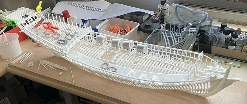

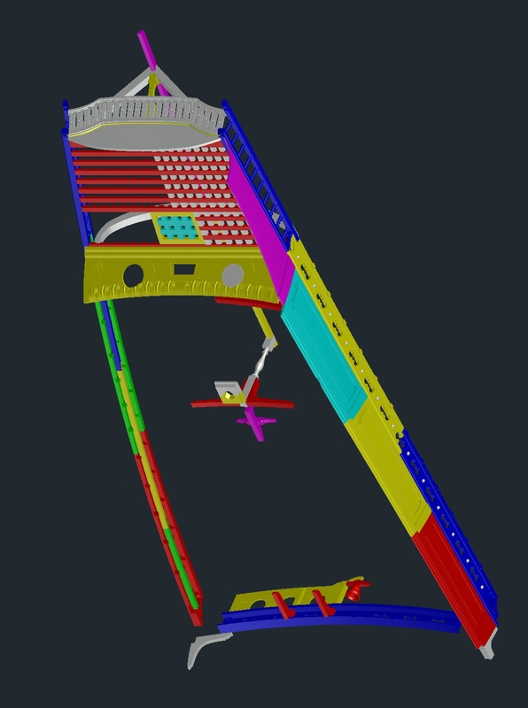

Mit letztem Post war Kapitel "Deck" abgeschlossen. Weitere große Kapitel heißt "Heck". Ich zeige erst die endgültige Variante der Bauteile.
Statistik: 62 Vol Elemente (insgesamt 106 für Fertigung).Es gab einige Überlegungen, die Asymmetrie von Deck fortzusetzen. Aber am Ende habe ich es verworfen. :whistling:
Fortsetzung folgt! :wink:

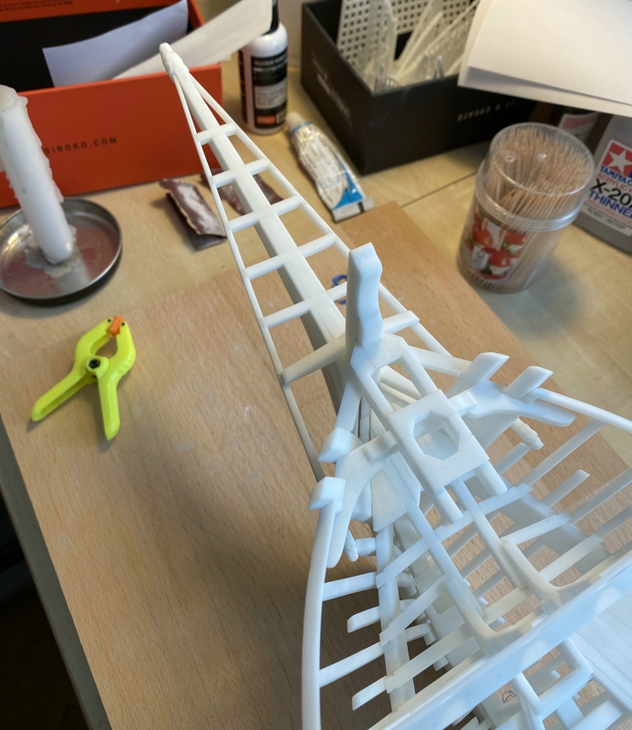

Hallo Kollegen!
Hallo Schmidt, danke für diese Frage. Ich habe ganze Zeit überlegt, wie ich es gut darstellen könnte. Weil das ganze Projekt eine Vorbereitung für die Beherrschung dieser Sache ist. Anthropogene und floristische Elemente im Modellschiffbau zu beherrschen, meine ich.
Ich mache meine nächste Post darüber. Versprochen.
Aber um alle nicht zu langweilen, noch ein paar Bilder für den Heckaufbau.

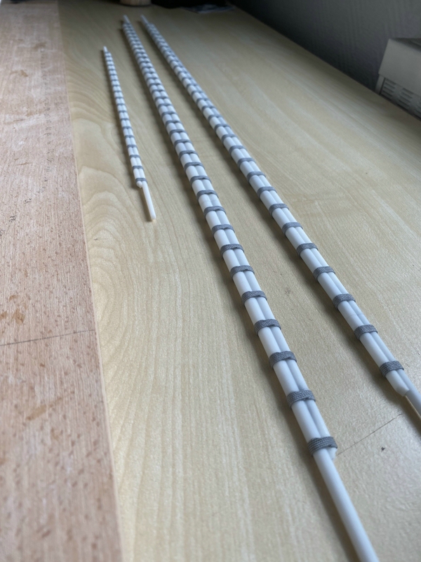

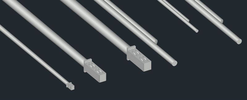

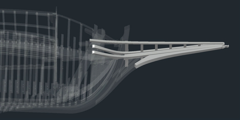

noch zwei Themen sind geblieben, bis ich über den Vorsprung endlich berichtete.
Einer davon sind die Masten.
Statistik: 35 Volumenelemente
