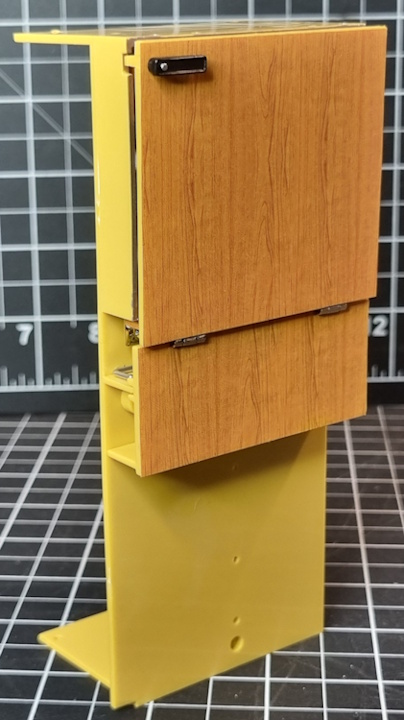

Mit der Ausgabe 49 und dem 400. Bild in diesem Baubericht beginne ich mit einer Arbeit die mir persönlich so garkeine Freude bereitet.

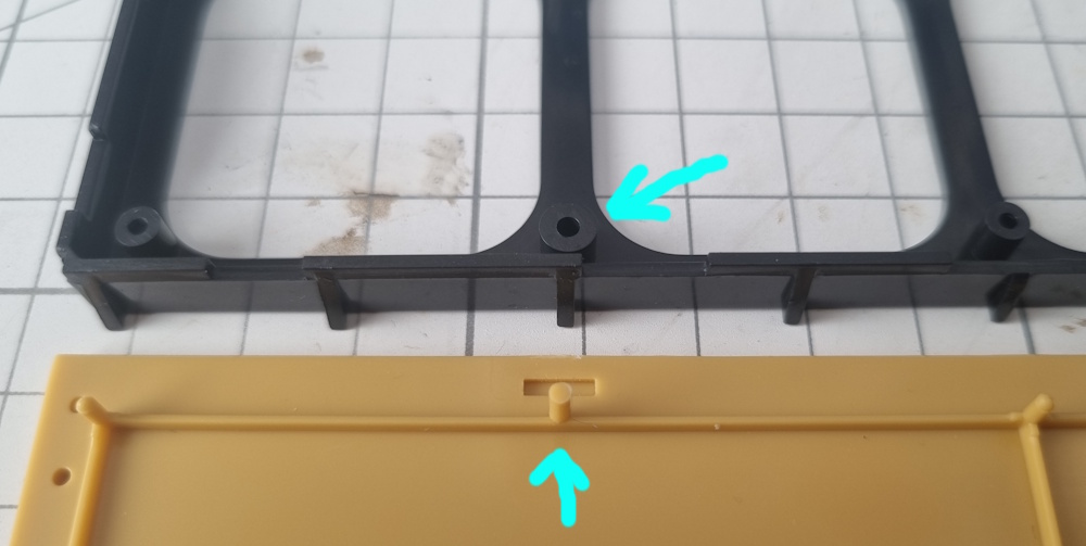

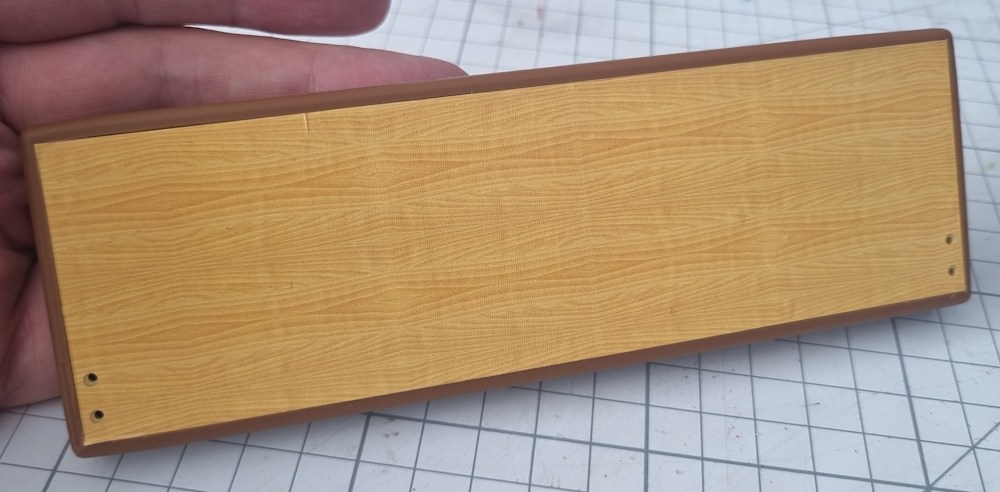

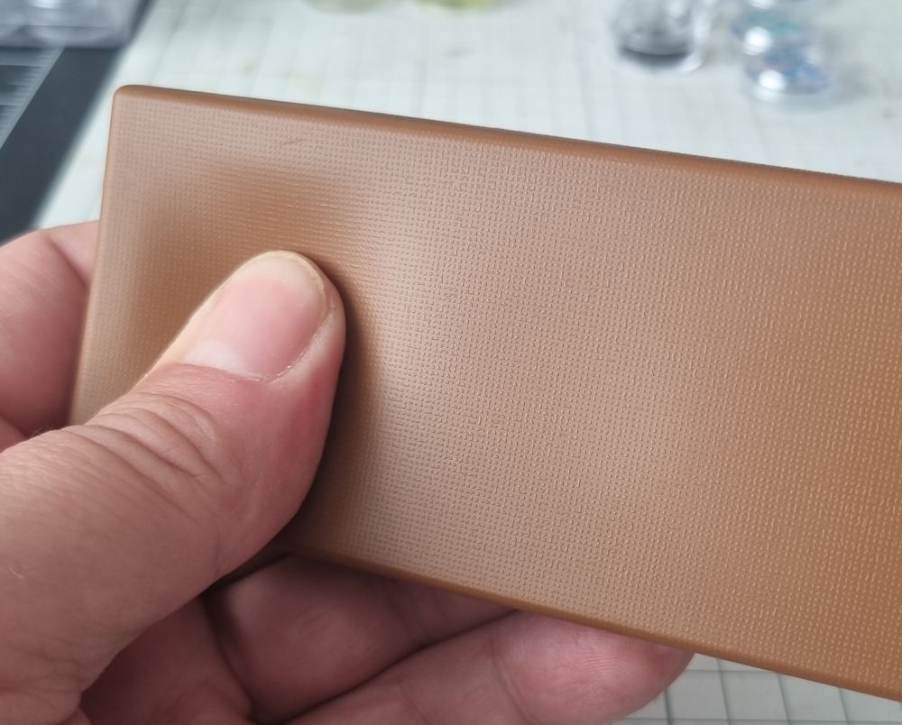

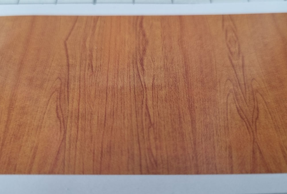

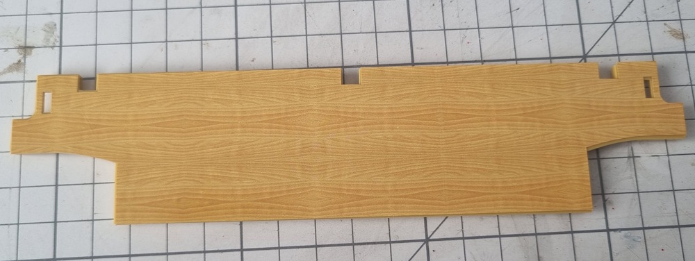

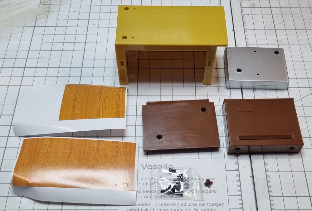

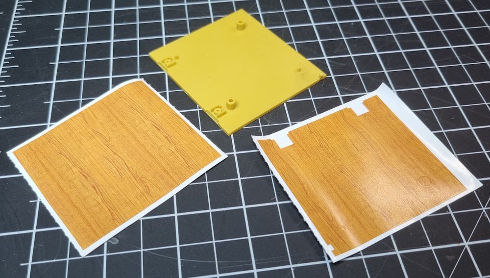

Hier die Übeltäter meines Frustes, Aufkleber...

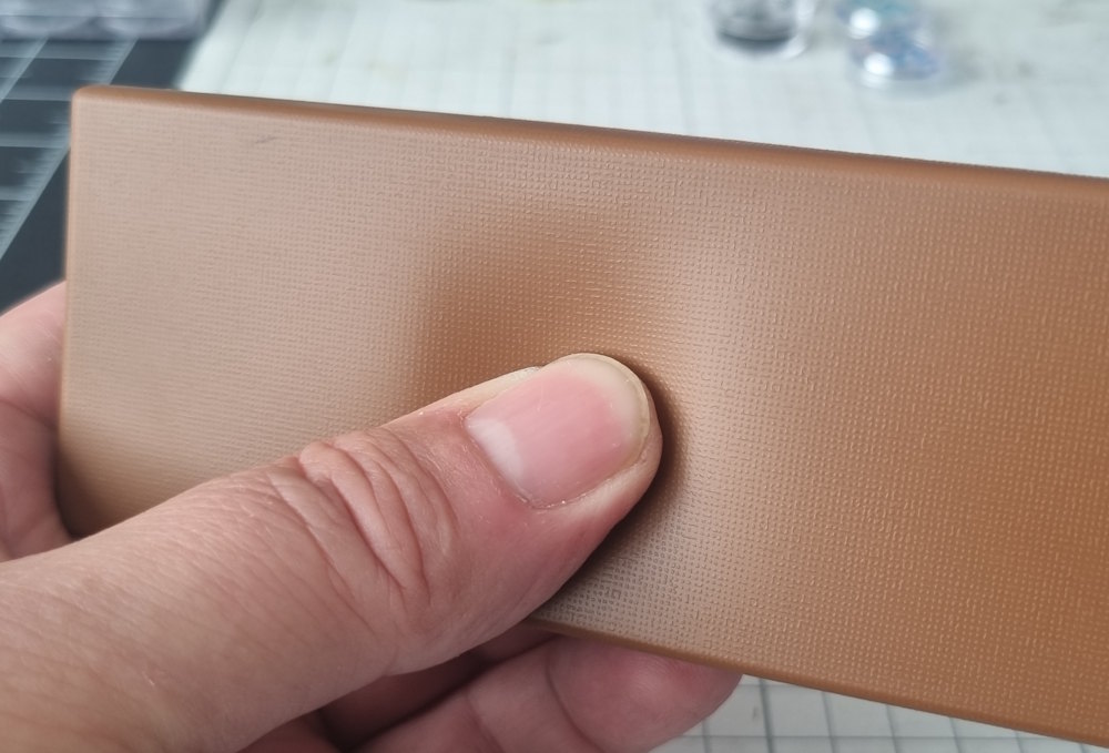

Auch wenn diese recht sauber gedruckt wurden...
bin ich der Meinung das solche Oberflächen besser mit Struktur im Kunststoff gespritzt werden sollten.
Aufkleber erzeugen in meinen Augen immer ein eher billiges / Minderwertiges Erscheinungbild und wie diese in 10-15 Jahren am Modell aussehen weiß niemnad.
Das Aufbringen kostete wieder Jahre meiner Lebenszeit, die Dinger kleben dermaßen gut, das eine Korrektur nur sehr schwer möglich ist.

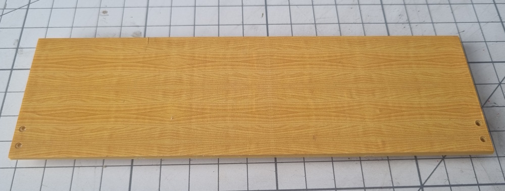

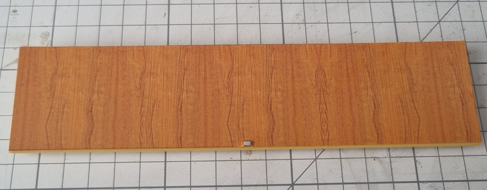

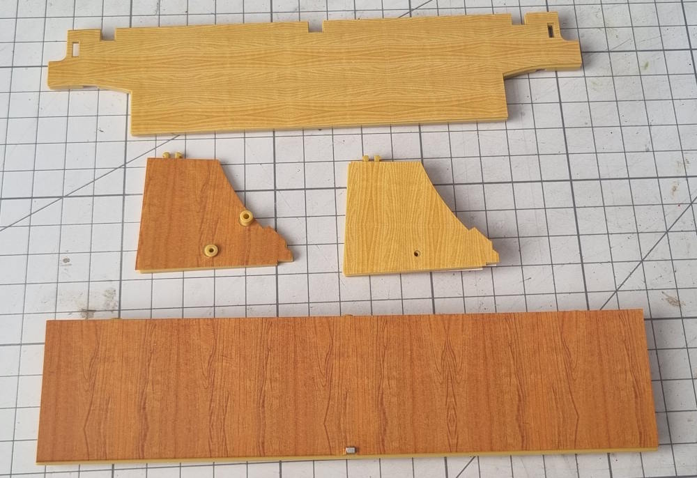

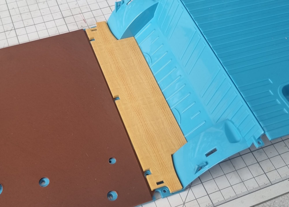

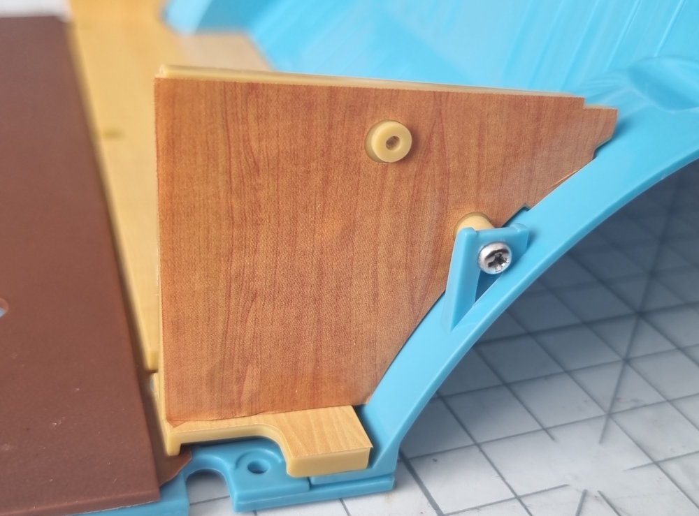

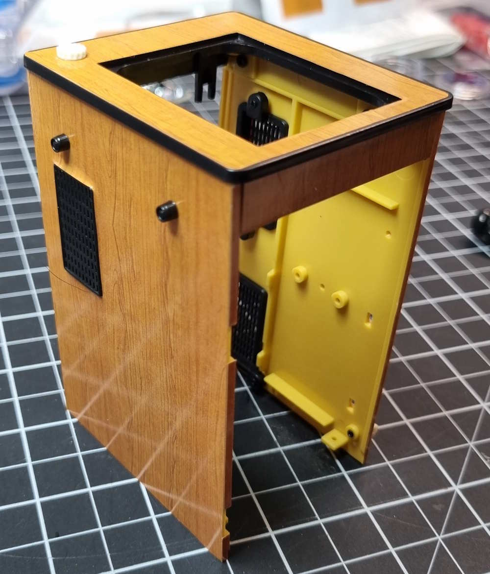

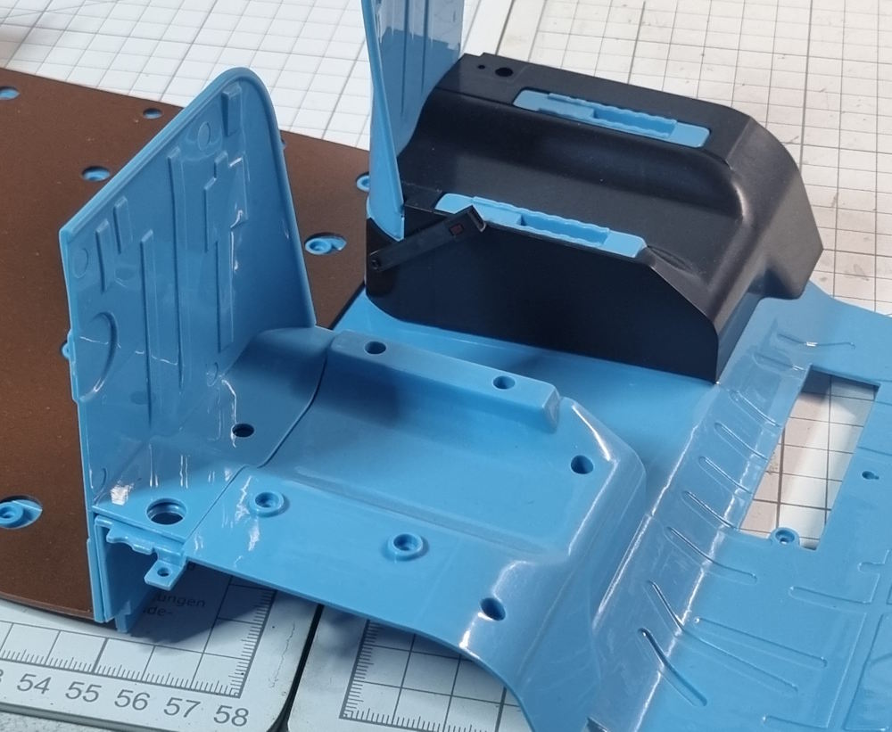

Nun konnten die beklebten Teile auf das Bodenblech montiert werden.

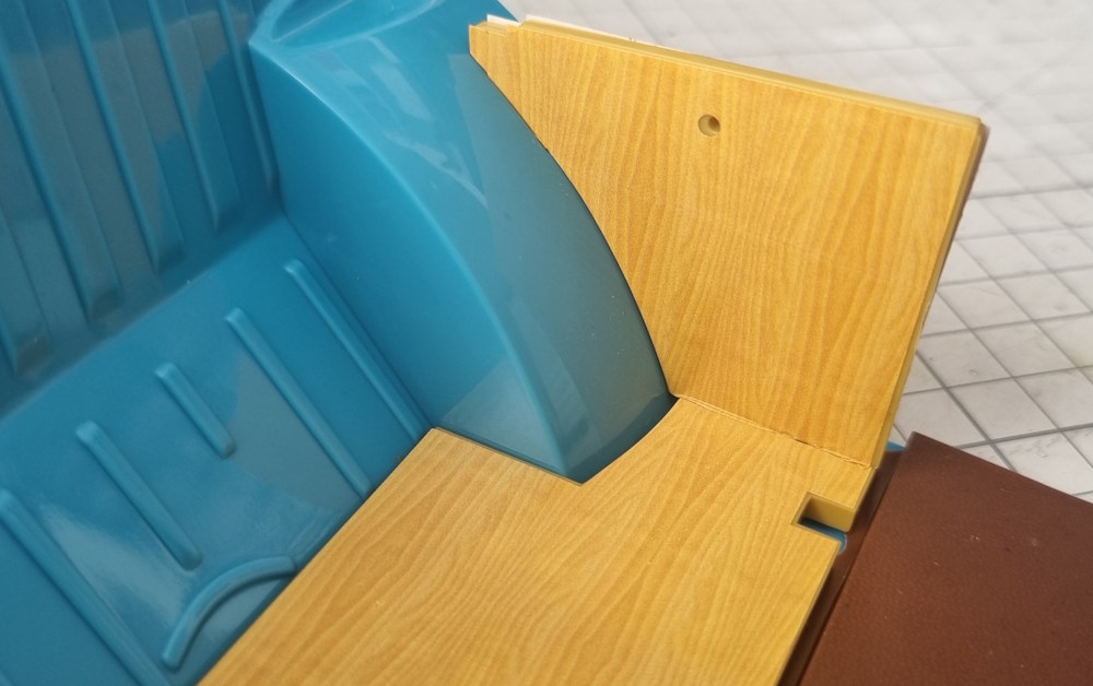

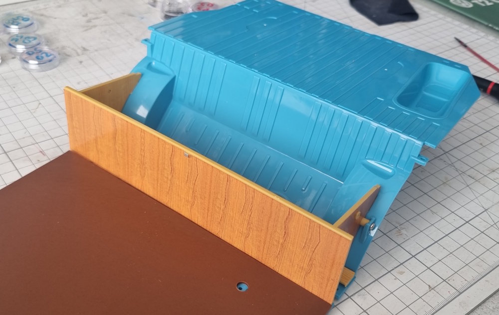

Sehr schön finde ich das hier auf einen korrekten Verlauf der Maserung geachtet wurde, das mach die Optik der Aufkleber gleich viel Harmonischer.

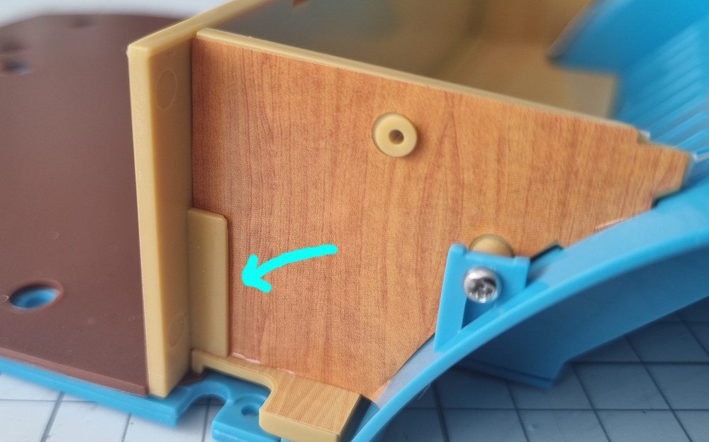

Warum allerdings bei der Montage der Vorderwand eine häßliche Nutverbindung zum Seitenteil verwendet wurde erschließt sich mir nicht.
Sollte man dies später eventuell nicht mehr sehen? dann verstehe ich nicht warum hier überhaupt Aufkleber abgebracht werden sollten.
Dies frage ich mich auf für die Innenseiten dieser Box. Später wird man diese im Modell kaum noch öffnen können aber wer weiß?

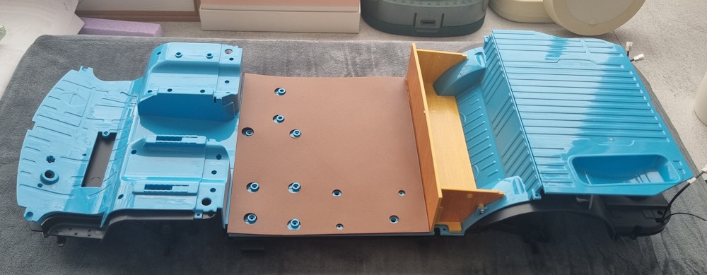

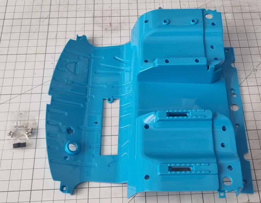

Die Ausgabe 50 brachte das vordere Teil der Bodenplatte.
Dieses Stück wurde mit 4 Schrauben an der bereits begonnenen Bodengruppe verschraubt.
Und hier die gesamte Bodenplatte der Karosserie auf dem Rahmen bzw. auf der Bodengruppe.

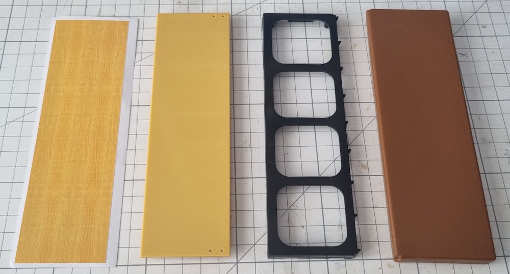

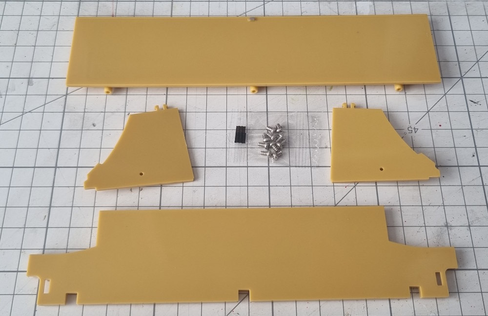

Ausgabe 51 brachte die Rückenlehne der Rücksitzbank.
Die gelieferten Bauteile
Warum wir erst die Lehne und nicht die Sitzfläche oder besser beides in einer Lieferung bekommen bleibt wiedermal ein Rätzel.

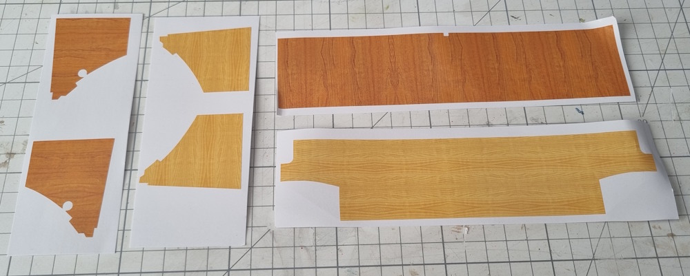

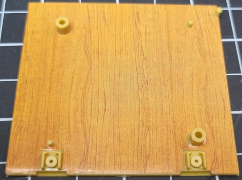

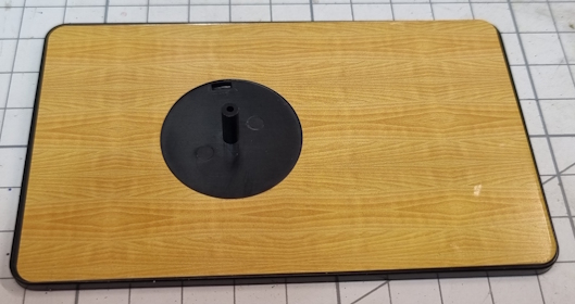

Im ersten Schritt müssen wir wieder den Holzaufkleber anbringen, sagte ich bereits welche Freude mir diese Arbeiten machen...

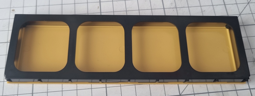

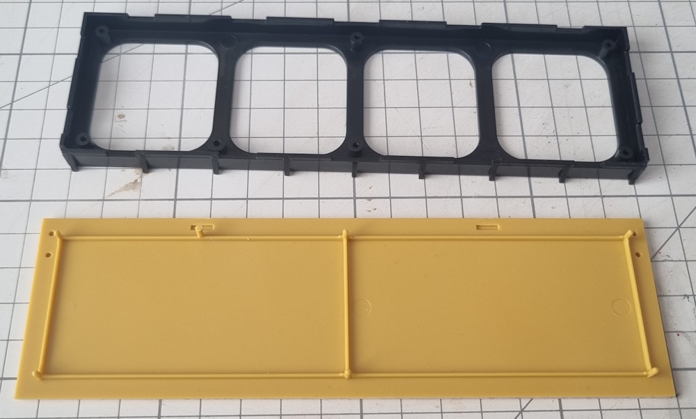

Dann soll der Polsterrahmen aufgesteckt werden.
Leider steht in der Anleitung nur "wie abgebildet" aber man erkennt nicht die genaue Positionierung.

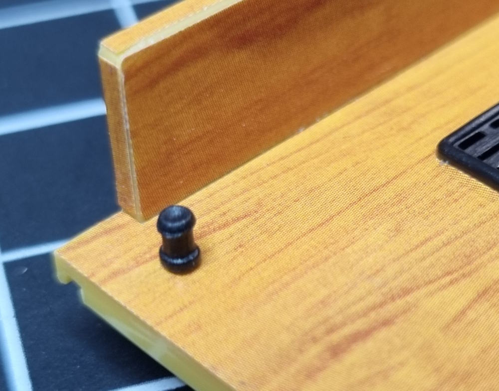

Nach einer Weile erkannte ich aber das sich nur an einer Seite ein zusätzlicher Zapfen mit dem dazugehörogen Loch am Rahmen befindet,
hier hätte die Anleitung auch darauf hinweisen können.

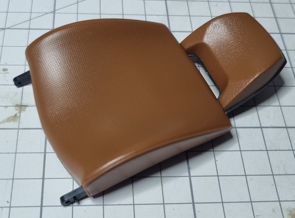

Nun konnte der Vinylartige Gummibezug übergestülpt werden.
Dieser ist wunderbar weich und macht in der Oberfläche einen sehr passenden und überzeigenden Eindruck.
Ob man später die mühselig aufgeklebte Holzoptik der Rückseite noch sehen wird bleibt fraglich.

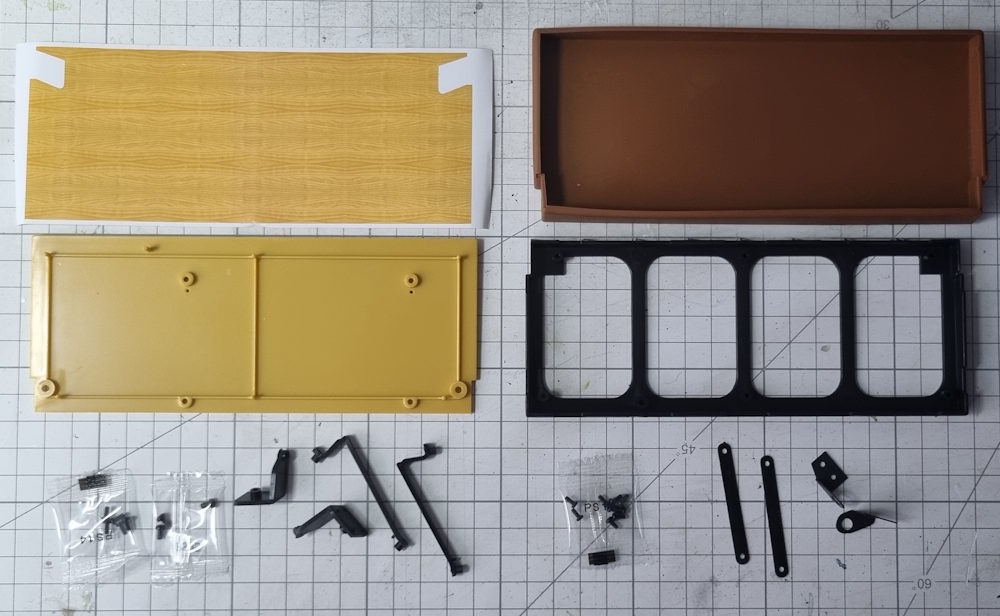

Die gelieferten Bauteile für die Sitzfläche der Rücksitzbank

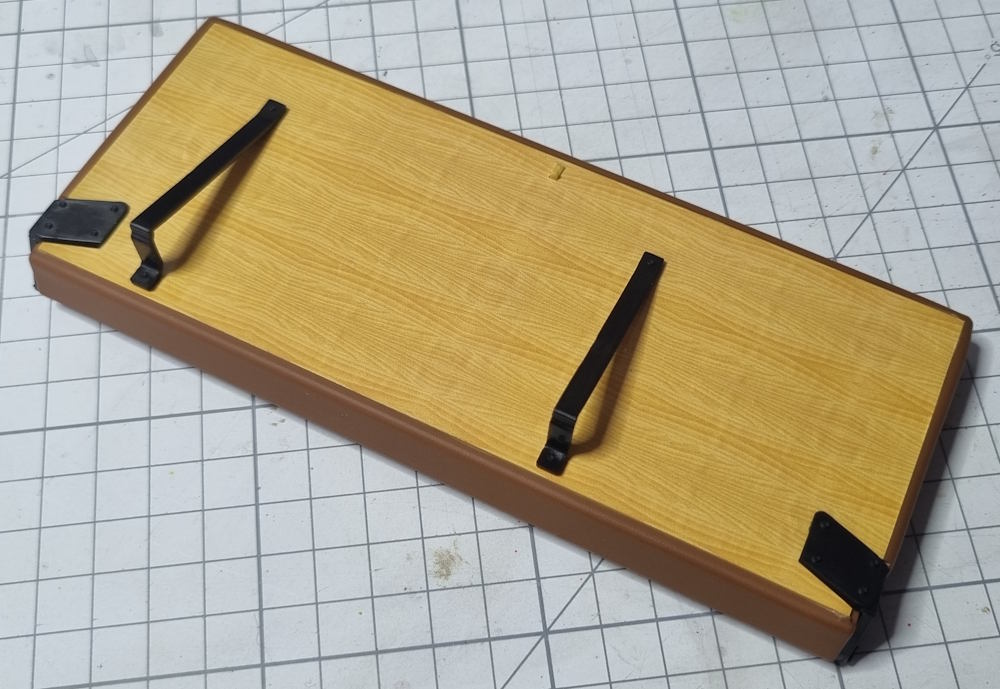

Im ersten Schritt, das kann ich jettz schon klar sagen, eine meiner Lieblingsarbeiten an diesem Bau (nicht), das Aufkleben der Holzstruktur
Dann werden die beiden Bügel, auf denen die Sitzfläche im Schlafmodus auf dem Holzkasten ruht, montiert.
Anschließend werden die Scharniere angeschraubt
Nun wird das Polster erstellt, der Bezug aus Venyl wird wie bei der Lehne über de Rahmen gezogen und mit dem der Bodenplatte zusammengsteckt.
Jetzt folgt die Montage der Scharniere an die Lehne der vorherigen Ausgebe

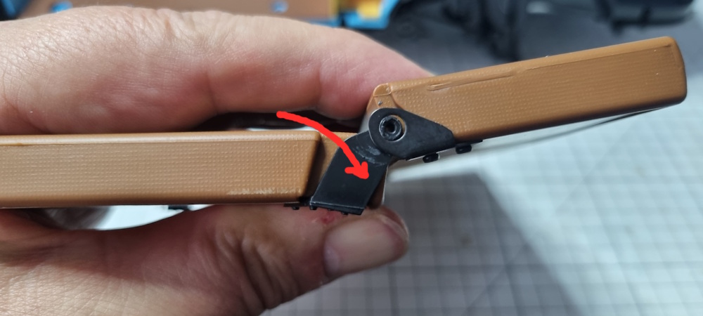

Warum hier nur eine Strebe anstelle der 3 Streben für den Klappmechanik verbaut wurde ist schon fast zu vernachlässigen.

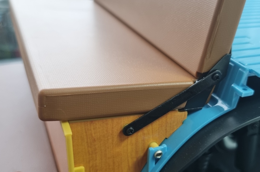

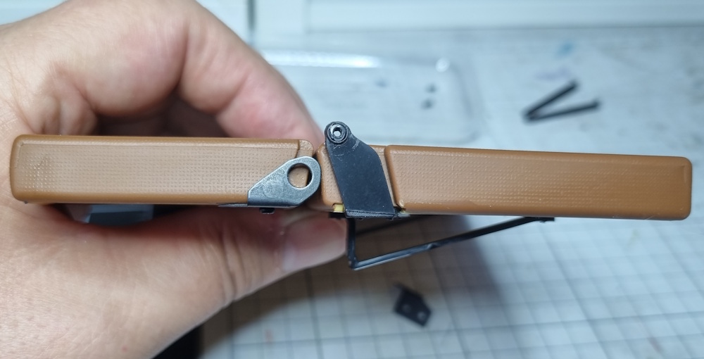

Denn hier kommt das eigentliche Problem: Die Lehne läßt sich nicht umklappen!

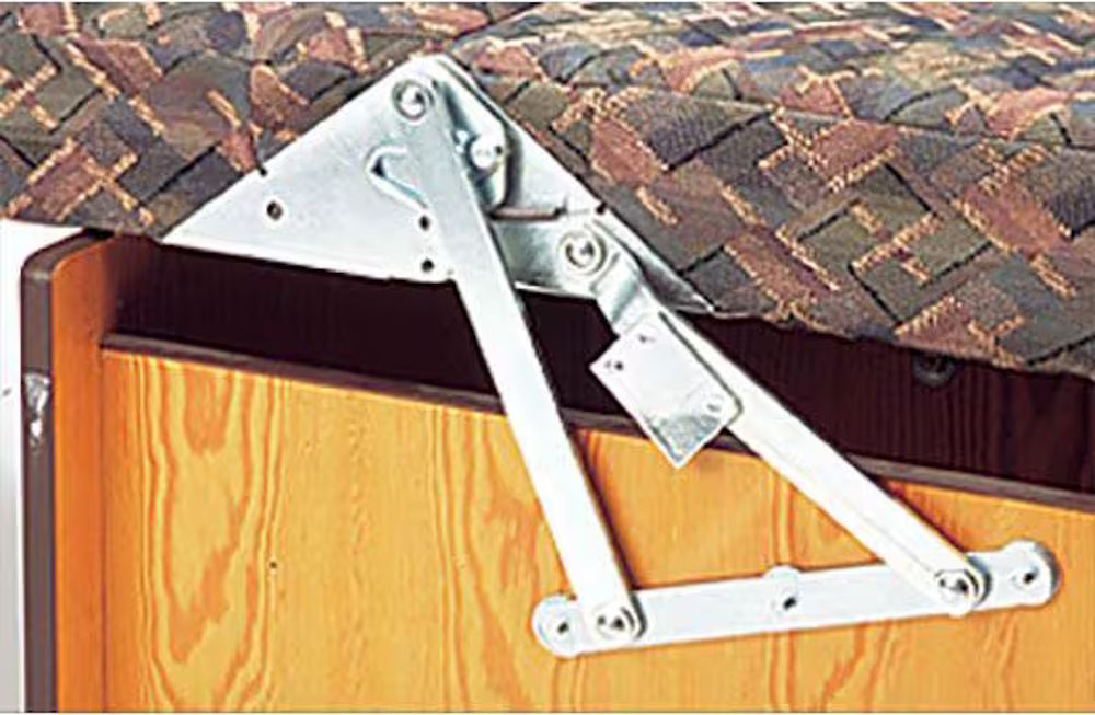

Ich zeige Euch das Bauteil und dazu Bilder des originalen Klappmechanismus.
Wenn ich versuche die Lehne zu klappen entsteht eine riesen Spannung auf dem Scharnier, dieses wird nach hinten unten gezogen und es droht abzubrechen.
Auch ist die Liegefläche nicht auf einer Ebene, was ist hier passiert?
Schaut man sich die Bauteile an, erkennt man sofort das das Scharnier völlig falsch konstruiert wurde.
Der Drehpunkt befindet sich nicht im Ixel von Lehne und Sitzfläche. so kann das nicht funktionieren
und auch hier ein Bild vom Original
Ich kann es absolut nicht nachvollziehen wie es zu einem solchen Fehler kommen konnte. Gerade bei einem Modell in dieser Größe und Preisklasse.
Werden sollche Modelle nicht zur Probe zusammengebaut und dieser Fehler hätte bemerkt werden können?
Beide Scharnierwinkel in der richtigen größe (Winkel) und 3 Steben pro Seite und die Sitzbank läßt sich wie im Original umklappen.
Ich bin gespannt ob sich Hachett hierzu noch äußert und ob es gegebenenfalls sogar Ersatzteile für einen Austausch der Scharniere geben wird.

Wenn ich es richtig sehe, dann kannst du die Lehne nur auf die Sitzfläche klappen, richtig?
leider nein, auch hier ist das Polster untenrum zu viel und damit im Wege.
Die gesamte Konstruktion des Scharniers lässt nur eine feste Position zu.
Also könnte man sich meine geliebten Holzaufkleber im Inneren der Sitzbank sparen,
Aber so kann das unmöglich vom Hersteller geplant sein. Ich hoffe und warte, dass da etwas nachgebessert wird.

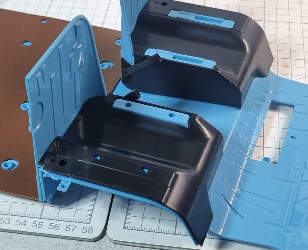

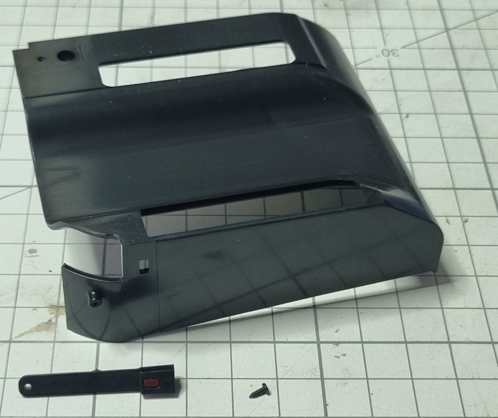

Wie immer als erstes das Heft und die Bauteile.

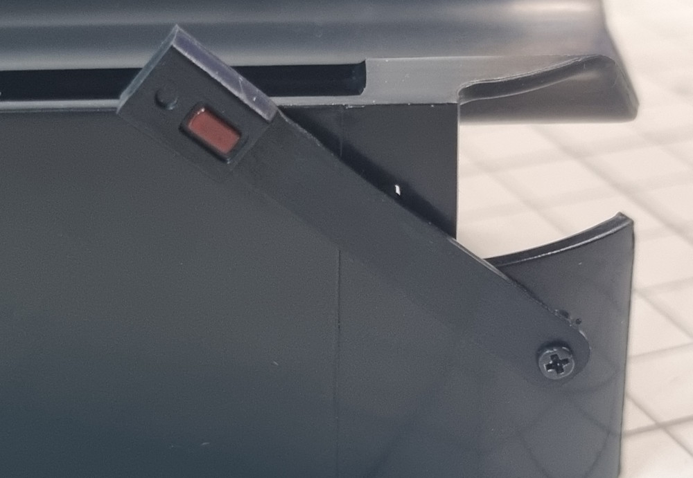

Das Gurtschloss wurde angeschraubt.
Anschließend konnte die Rückwand sowie die Bodenverkleidung aufgelegt und von unten verschraubt werden.

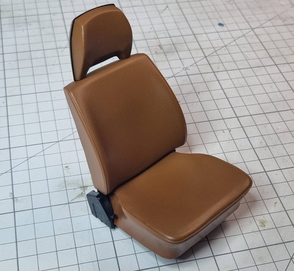

nach der Rückenlehne aus Ausgabe 55 bekommen wir in der 56 die Sitzfläche vom Fahrersitz.
Im ersten Schritt wird die Bodenplatte an das Sitzgerüst geschraubt.
Dann wird der Vinylbezug übergestülpt.
Anschließend wird die Lehne aus Ausgabe 55 mit zwei Schrauben befestigt und zum Schluß der seitliche Verstellhebel aufgesteckt.
Dieser Gummi-Vinylbezug kommt wirklich gut rüber und ist dem Kunstleder der damaligen Zeit sehr gut nachempfunden. Ich finde das passt perfekt.

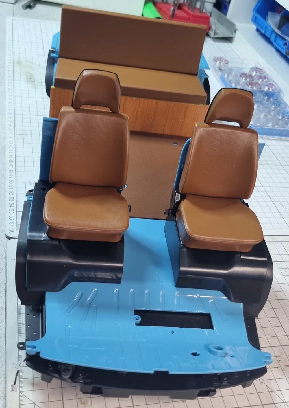

Die Ausgabe 58 und 59 fasse ich zusammen da sie die Teile für den Beifahrersitz enthalten.
Der Zusammenbau des Beifahrersitzes ist identisch mirt dem Fahrersitz und somit war ruck zuck der zweite Sitz fertig.
Nun konnten diese auch gleich an der Bodengruppe befestigt werden.
Der Fahrersitz wurde mit zwei Schrauben montiert und kann dadurch nach vorn bzw. hinten verschoben werden.
Wärend der Beifahrersitz mit 4 Schrauben moniert wird und somit fest mit der Bodenplatte verbunden ist.
Hier das Ergebnis der aktuellen Lieferung.

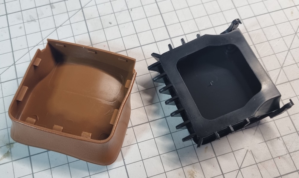

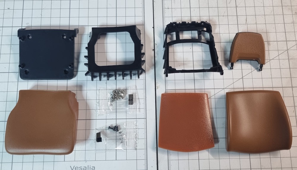

es geht weiter mit der Innenausstattung unseres T2. Hier fasse ich wieder zwei Ausgaben zusammen da sie die Teile für die seitliche kleine Sitzbank enthalten.

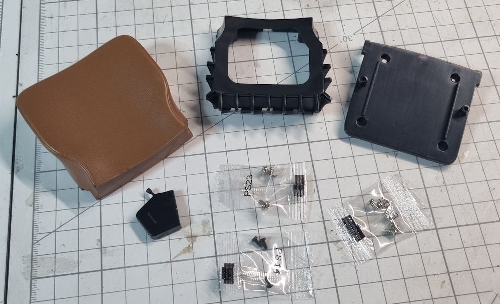

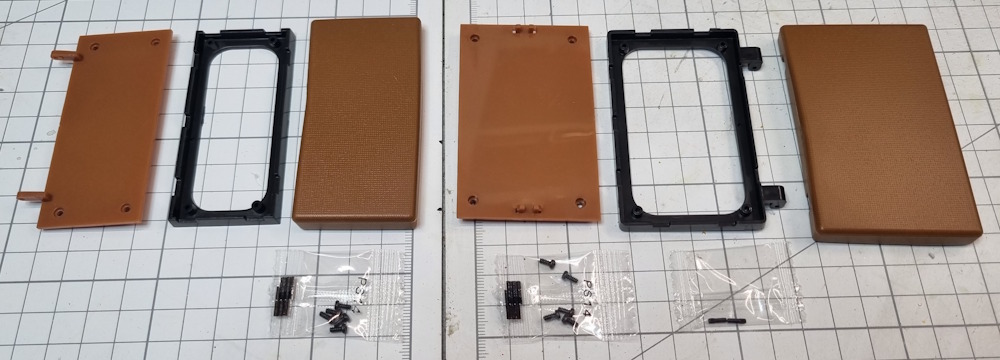

die gelieferten Bauteile

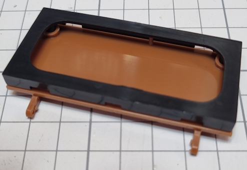

Im ersten Schritt wird der Rahmen an die Rückplatte geschraubt
und dann wird der Vinylbezug übergestreift
Das gleiche wiederholt sich bei der Sitzfläche der kleinen Sitzbank
Nun können beide Teile zusammengesteckt und mit einem kleinen Stift verbunden werden.
Und die Sitzbank ist fertig für den Einbau

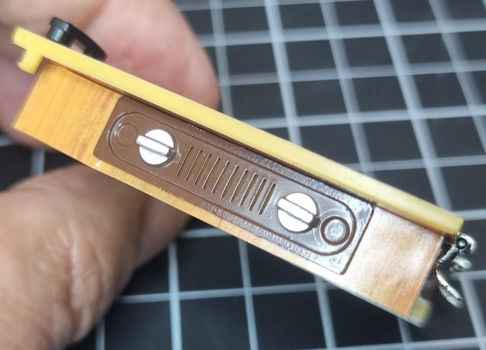

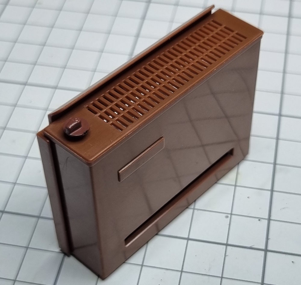

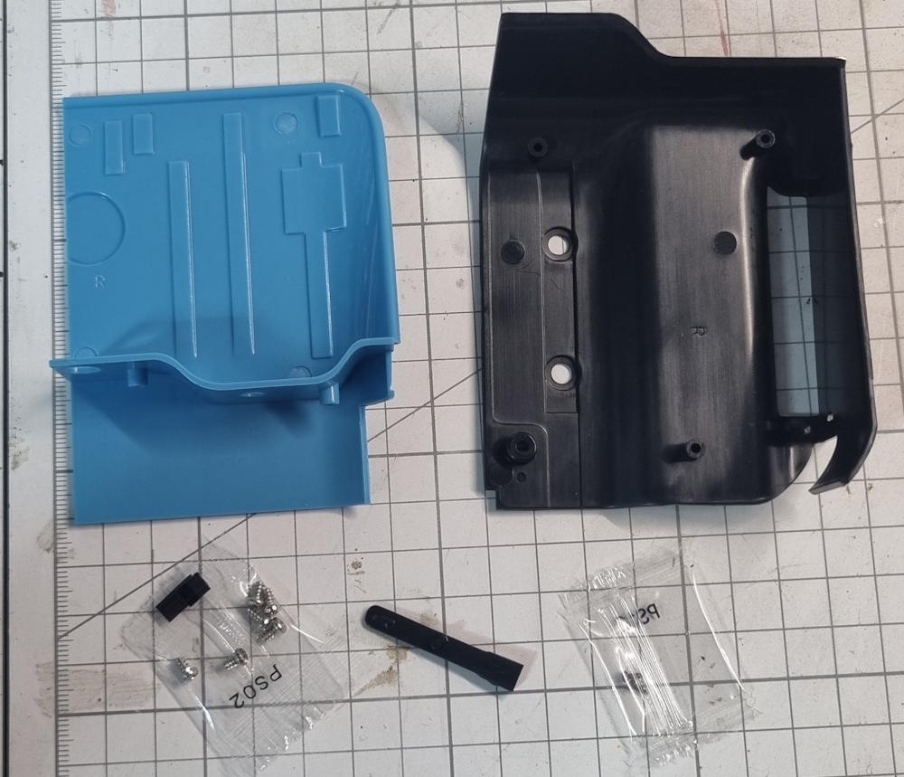

Ausgabe 62 beinhaltet die Heizung sowie den Unterbau der kleinen Sitzbank.

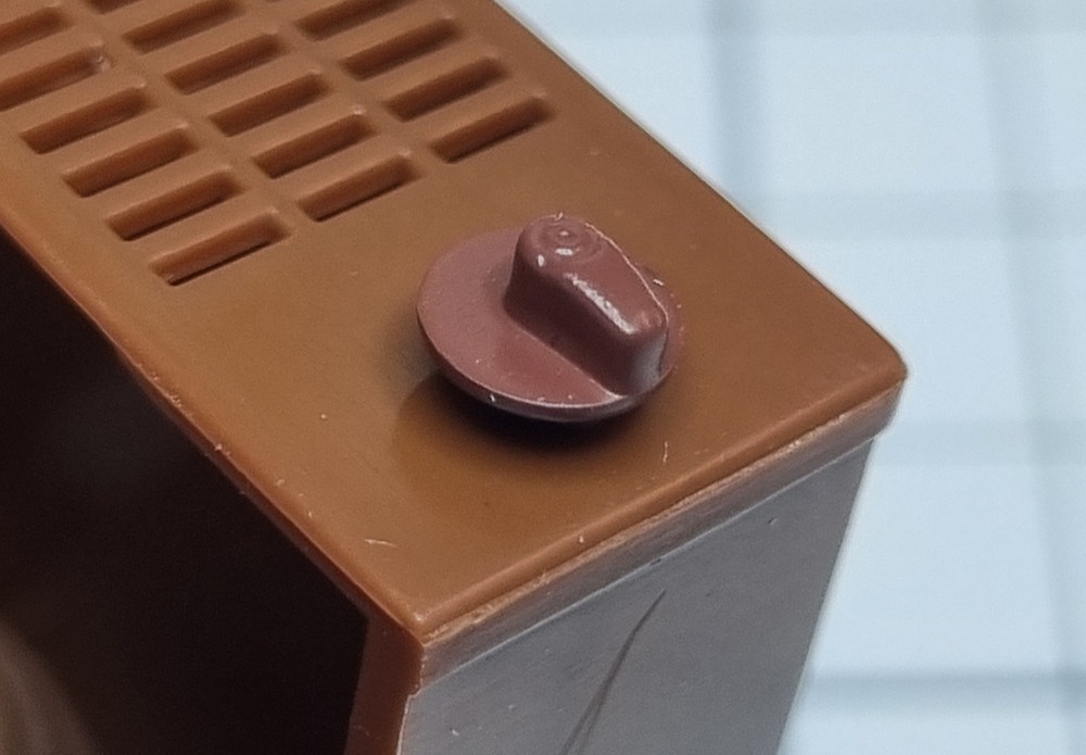

die ausgepackten Bauteile dieser Ausgabe und ich freue mich, Aufkleber...

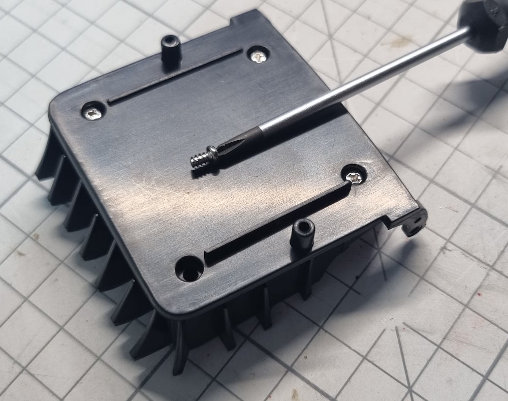

Beginnen wir mit der Montage der Heizung udn stecken den Reglerknopf in die entsprechende Aussparung
Anschließend verschrauben wir das Innenteil der Heizung diagonal mit dem Gehäuse und verschließen dieses entgegengesetzt diagonal.
Nun kann diese auf der Bodenplatte platziert und von unten verschraubt werden.

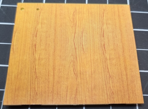

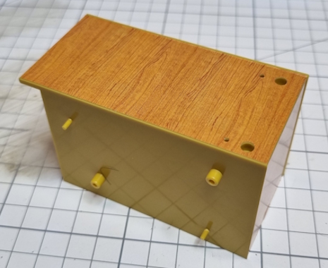

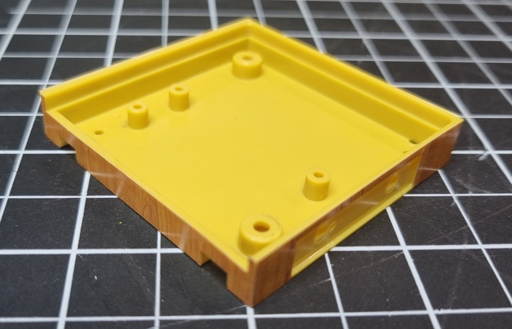

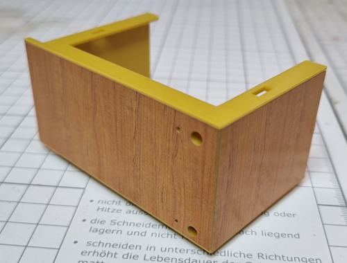

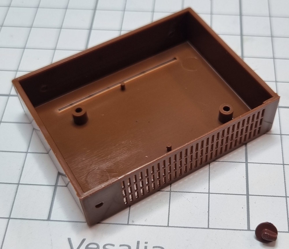

Kommen wir zu einer meiner Lieblingsaufgaben, das bekleben der Bauteile mit Holzmaserung.
Dieser Kasten wird nun ebenfalls auf der Bodengruppe platziert und von unten verschraubt.

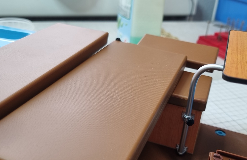

Mit der aufgesteckten kleinen Sitzbank hat sich das Problem mit der nicht klappbaren Rückbank erübrigt.
Die Sitzfläche müsste beim umklappen nach vor rutschen, kommt aber nicht an der Lehne der kleinen seitlichen Sitzbank vorbei.
Dies würde nur funktionieren wenn man die Lehne der kleinen Sitzbank nach hinten klappt, was aber später durch die Karosserie nicht mehr möglich ist.
Leider gab es von Hachette bis heute keinerlei Rückmeldung zu dem Problem.
Schade, bislang hatte sich Hachette immer sehr offen gezeigt udn entsprechende Mägel wurden ernst genommen udn gegebenenfalls verändert.
Hier beim T2 leider Null Reaktion. Bleibt nun eigentlich die Frage, warum haben wir die Kiste unter der hinteren Sitzbank von Innen mit Holzfolie beklebt?
Schade, dass in einem Modell dieser Größe und Preisklasse solche Fehler auftauchen bzw. technische Details nicht oder sehr grob umgesetzt werden.

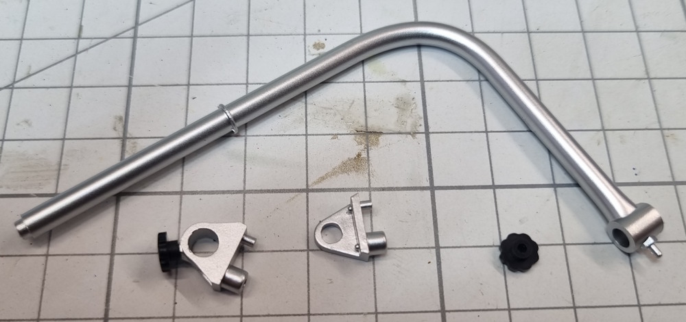

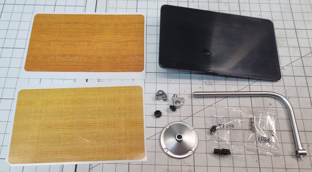

Kommen wir zur letztne Ausgabe dieser Lieferung, der Nummer 63 welche uns den Tisch für die Innenausstattung brachte.
Wie immer die ausgepackten Bauteile im Überblick.

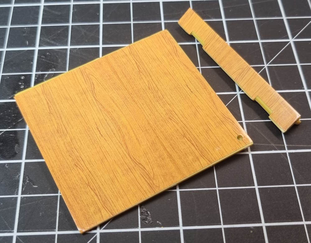

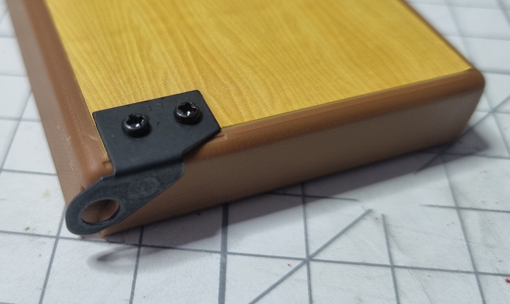

Hatte ich schon erwähnt, dass das bekleben von Kunststoffteilen mit großflächigen Aufklebern zu meinen Lieblingsaufgaben zählt?

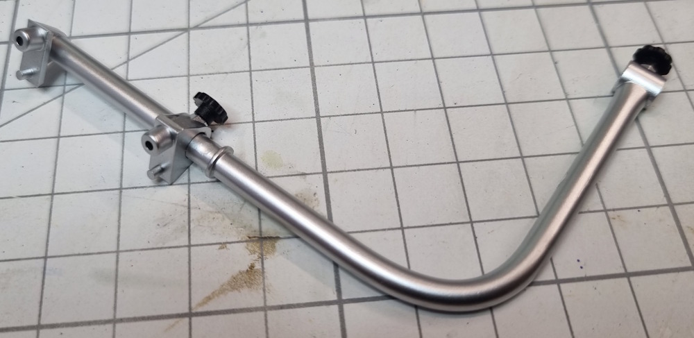

Jetzt wird das Gestell bzw. der Haltearm für den Tisch zusammengebaut und unter den Tisch montiert.
Hier sieht man schön die hässlichen Bläschen die beim "gekonnten" aufkleben entstehen können.
Glücklicherweise ist dies nur an der Unterseite passiert udn später nicht mehr sichtbar.
Nun kann der Tisch am Kasten unter der kleinen seitlichen Sitzbank angeschraubt werden.

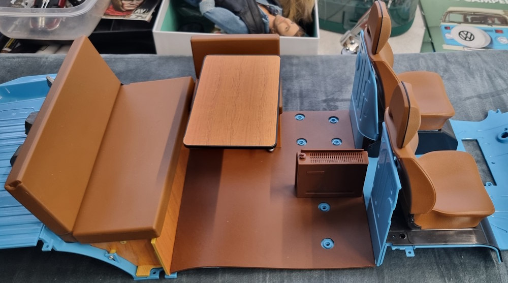

Der Innenraum füllt sich langsamm.
Und zum Schluß wieder ein Gesamtbild vom aktuellen Baustand.

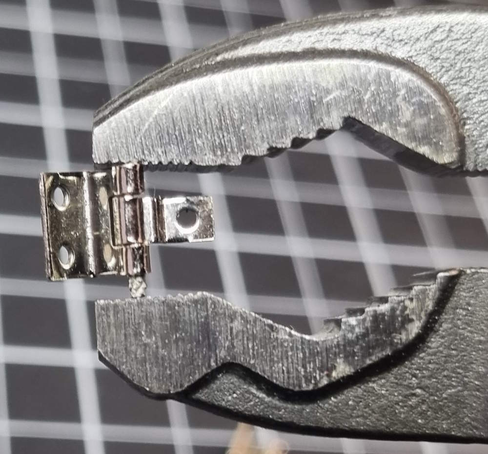

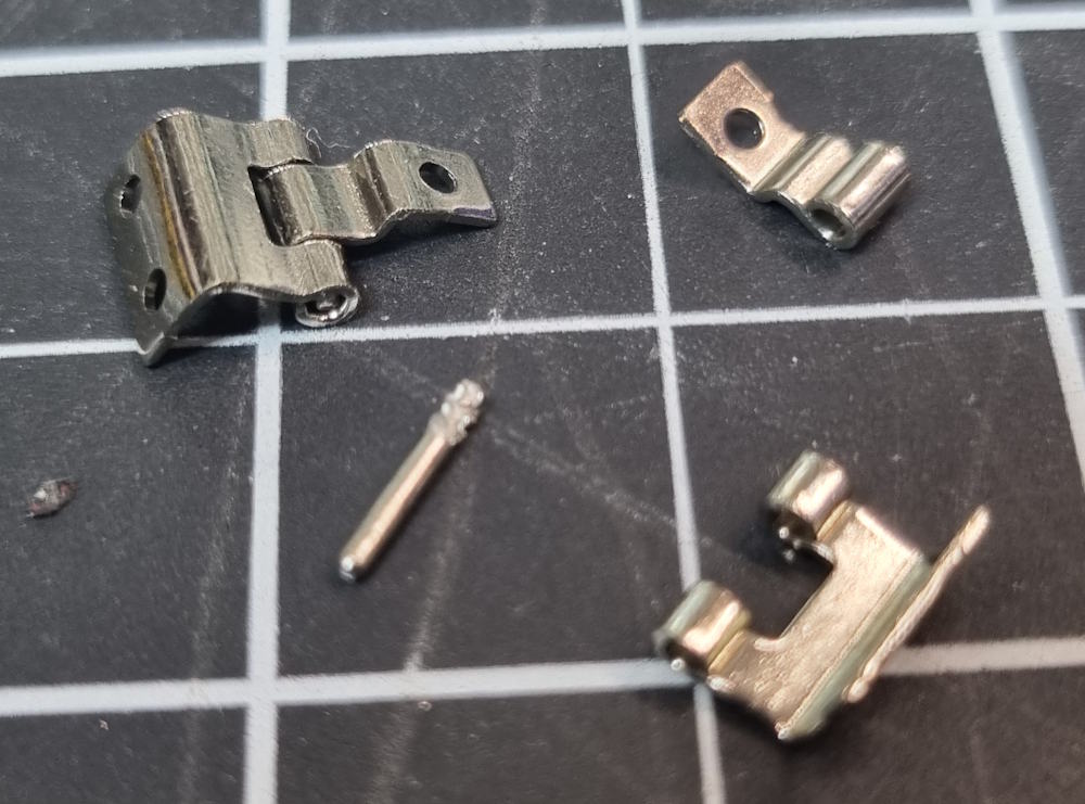

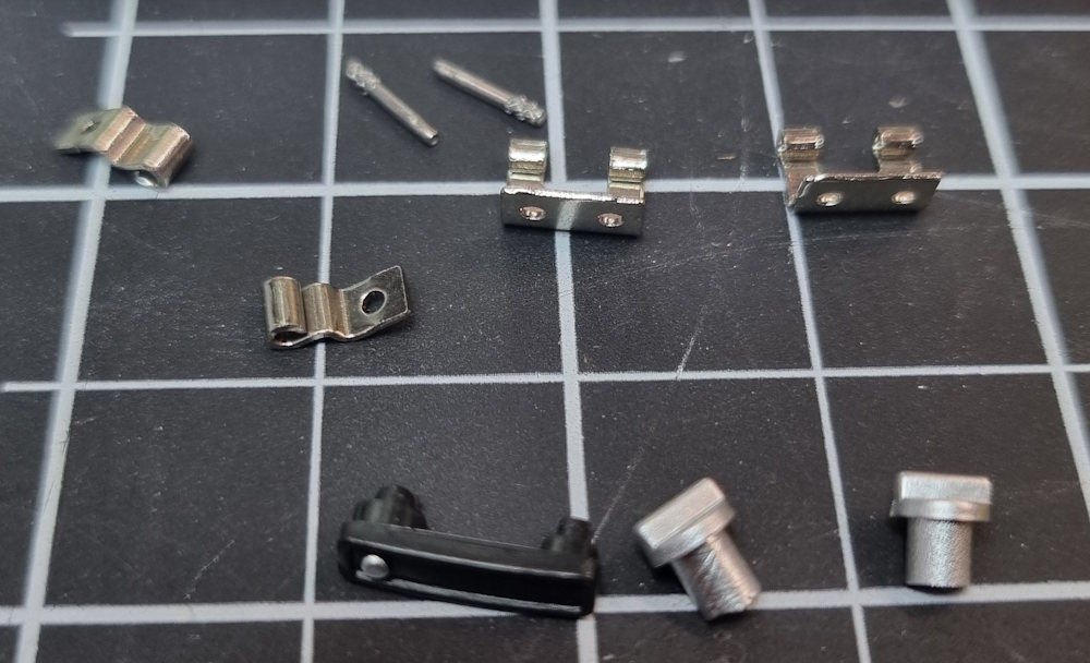

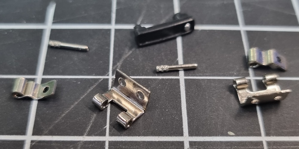

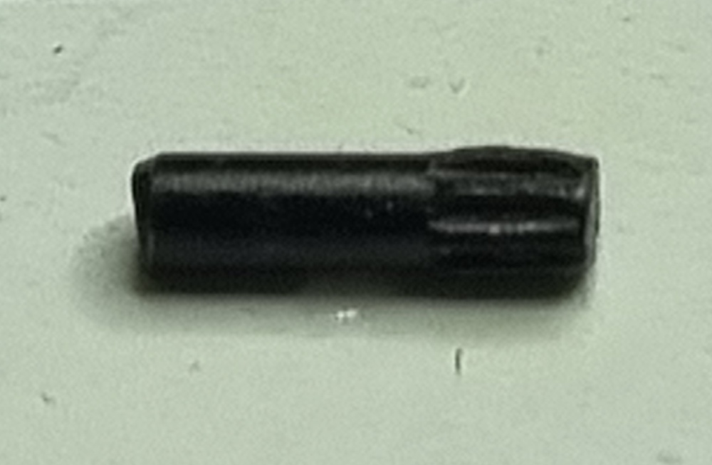

Jetzt werden die winzigen Scharniere zusammengebaut, hier ist nur zu beachten das der Stift auf einer Seite geriffelt ist um in der Scharnieröse festen halt zu haben.
Die Scharniere werden vorsichtig zusammengesteckt und mit einer Zange wird der Stift vorsichtig vollständig eingedrückt.
Nun können die kleinen Scharniere mit noch winzigeren Schrauben montiert werden.

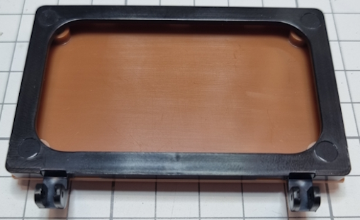

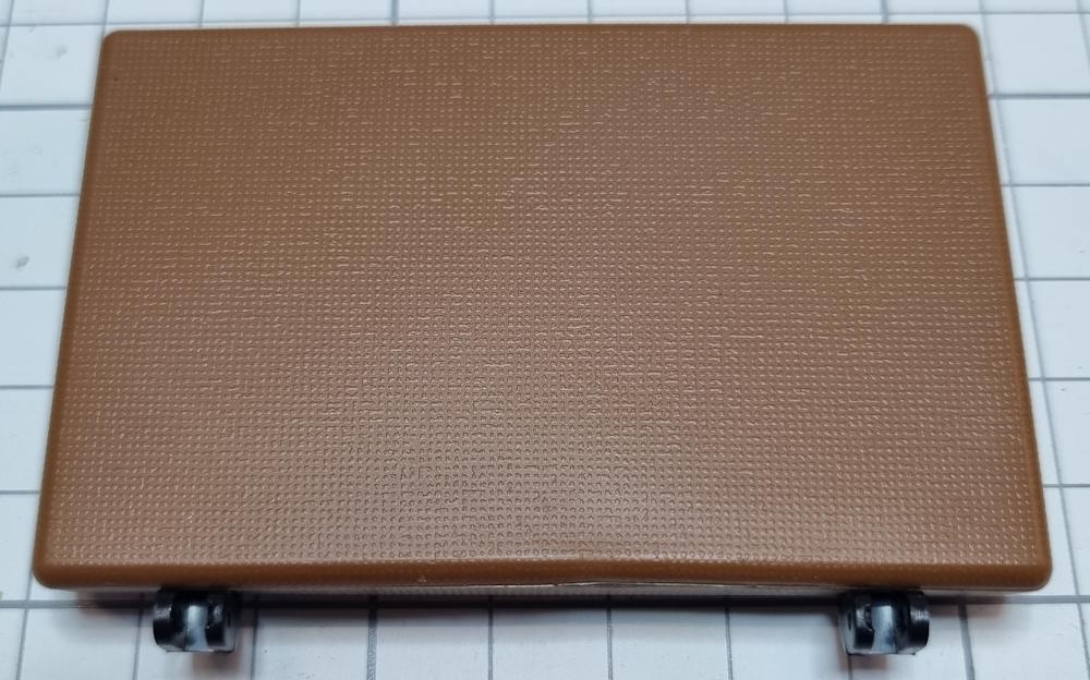

Jetzt wird der Kochfeldkasten mit der Klappe verschraubt.
Türgriff und Bedienfeld werden eingedrückt udn fertig ist diese Baustufe.

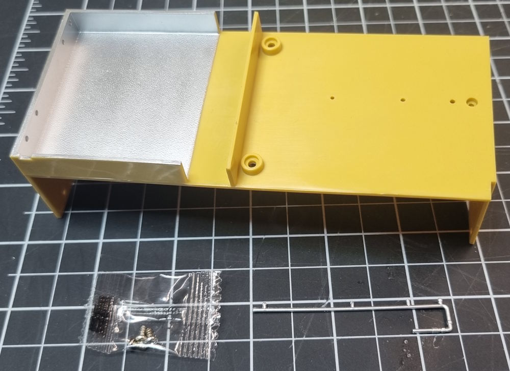

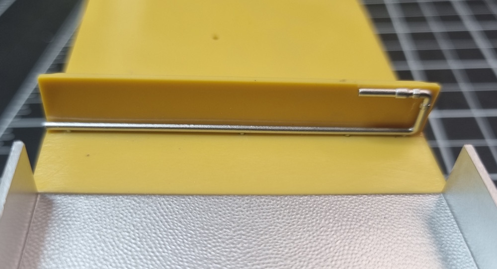

Und gleich weiter mit Ausgabe 65

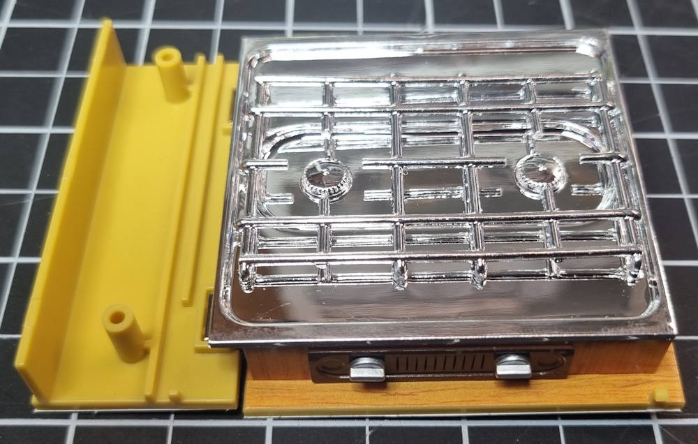

Die gelieferten Bauteile für das Kochfeld
Und wieder Juhu, Aufkleber
Nun kann dieses Bauteil mit der Baugruppe aus Ausgabe 64 verschraubt werden
Anschließend wird die Kochmulde zusammen mit dem Topfgitter aufgesteckt und diese Ausgabe ist schon fertig verbaut.

Die Gasleitung wird eingesteckt
Die Baugruppe aus 64 und 65 wurd mit zwei Schrauben montiert und schon ist auch diese Ausgabe erledigt.
Es gibt echt wenig zu machen, wirklich schade das die Serien so langweilig gestreckt werden.

Gleich noch die letzte Ausgabe dieser Lieferung Nummer 67 hinterher.
!!! UND WIEDER AUFPASSEN, DIE KLEINSTTEILE LIEGEN LOSE IM SEIDENPAPIER !!!
Viel gibt auch hier nicht zu berichten, Aufkleber aufbringen, Scharniere zusammenbauen nun an der Tür montieren, Griff aufstecken und fertig ist der Bau für diesen Monat.
Das Ergebnis der November Lieferung
Alles wieder gut verstauen und auf die kommende Lieferung so ca. in 4 Wochen warten.

Wenn ich mich nicht irre, bist du doch auch in der Camper-Facebook Gruppe. Hast du dort evtl meinen Beitrag zur Klebefolie übersehen ?
Man kann die Folien auch nass verkleben. Ich hatte es vor Wochen mal getestet und es funktioniert. Einfach eine Mischung aus (destilliertem) Wasser und etwas Spüli (ca 10:1) in eine leere Sprühflasche füllen, Bauteil und Folie damit einsprühen, Folie platzieren und dann mit einer alten Kredit/EC/KK Karte das Wasser rausrakeln. Dabei darauf achten, dass sich die Folie nicht wieder verschiebt. Dann das Bauteil mit einem Tuch trocknen und die Folie mit einem Haarfön leicht erwärmen. Dadurch wird der Kleber wieder aktiviert und die Folie ist fest. Auf diese Weise bekommt man weder Blasen noch Falten in die Folie.

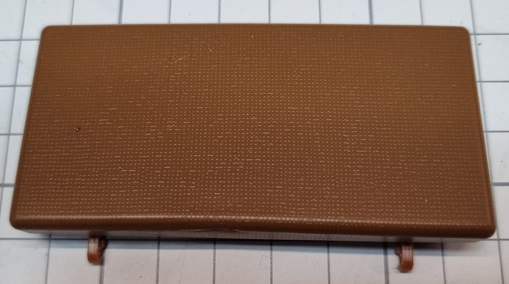

Zur Rückbank: Leider hast du da recht, das Scharnier ist eine komplette Fehlkonstruktion. Auch ist mir aufgefallen, dass die untere schmale Kante der Rückenlehne auf der Sitzfläche aufliegt. Beim Original ist das nicht so. Da liegen nur die Ecken beider Teile aneinander an und so klappt das auch mit dem Absenken der Rückenlehne. Man müsste ein komplett neues Scharnier konstruieren, welches dem Original entspricht. Ich glaube aber nicht, dass von Hachette da irgendwas kommt. An wen hattest du dich denn da gewendet diesbezüglich ?
Genauso ist die kleine Bank falsch konstruiert. Man hat zwar ein Scharnier angebracht, aber es nützt ja nix wenn man die Sitzfläche nicht hochklappen kann. Normalerweise ist die Box unter der kleinen Sitzfläche ja noch als zusätzlicher Stauraum gedacht.
Und dann ist mir noch etwas aufgefallen: Und zwar hast du die Heizung verkehrt auf der Bodenplatte verschraubt. Das ist aber ein Fehler in der Bauanleitung. Sie muss genau um 180 Grad gedreht werden, so dass der Regelknopf nach vorne zeigt und die seitlichen Schraublöcher Richtung Kühlschrank. Das seitliche Bauteil 62C (Blende) ist ein Wärmeschutzblech, welches den Kühlschrank vor der Heizungswärme schützen soll.
Ich selber baue das Modell nicht, aber ich habe gerade die Innenraumteile als Auftragsarbeit hier liegen, um Teppich zu verlegen und die Sitze mit dem original Karostoff zu beziehen.
Ansonsten ist es ein sehr schönes Modell, wenn auch teils nicht einfach zu bauen. Die Hochzeit wird noch lustig werden.

Sonntag, 25. Januar 2026, 11:12
weiter geht es also mit der Nummer 68.
und wieder die kleinen wirklich gut gemachten und gut zu montierenden Scharniere
also komme ich wieder zu meiner Lieblingsaufgabe, das bekleber der Teile mit Holzdekor.
nun werden die kleinen Scharniere zusammengesetzt und an der Tür sowie am Korpus befestigt
und schon wieder ist eine weitere Ausgabe verbaut

Begonnen wird mit dem Schrankteil aus Ausgabe 67 an wechem die Gasleitung eingesteckt wird.
Dann wird die Gas-Anzeige zusammengebaut.
Wunderschön gemachte Teile aber AUFPASSEN!
Ich habe die Anzeige über Kopf eingeklebt :bang: eine Korrektur wäre ohne Beschädigung nicht möglich, daher lass ich es einfach so.
Nun wird das Seitenteil aus der Ausgabe 68 am Korpus angeschraubt und die Gashähne an die Leitung angesteckt.
Ein Aufkleber für die Blende
und der Schrankt kann zusammen auf der Bodenplatte mit 4 Schrauben von unten montiert werden.
Das Ergebnis nach Ausgabe 69

Also rann ans Verarbeiten der Bauteile, Aufkleber anbringen....
Wie lange die kleinen schmalen Aufkleber an den Stirnseiten der Bauteile halten wird sich zeigen, gute Hoffnungen habe ich nicht.
Bei einem Modell in dieser Preisklasse sind diese Menge an Aufklebern für mich nicht akzeptabel.
Das Ergebnis sieht bescheiden aus und in einigen Jahren in der Vitrine werden diese mit Sicherheit nicht mehr gut aussehen und sich an den Rändern lösen.
Das war es dann wohl mit einem ansich schönen Modell.

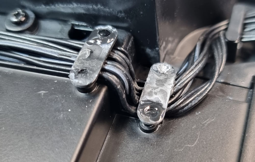

Nun ging es an die Verkabelung auf der Bodenplatte.
Die Stecker wurden in die Platine eingesteckt und dann erfolgte die Verlegung im linken Kabelschacht zur Vorderseite des Campers.
Die Kabelschellen werden nur aufgesteckt und halten an allen Stellen recht gut.
Nur direkt hinter dem scharfen Knick war so viel Spannung drauf das ich diese mit Sekundenkleber fixieren musste.
Ich habe jetzt ein neues Aktivator Spray und da blüht der Kleber richtig "schön" aus, sieht schlimm aus, ist aber an dieser Stelle später nicht mehr zu sehen.

Beim Schubfach wird der Aufkleber angebracht und der Griff eingesteckt
Warum der Griff an der Kühlschranktür vormontiert ist und der Aufkleber deswegen sehr unschön ausgeschnitten wurde ist unklar.
Und nun wieder das Beste, der Kühlschrank selbst wird hier nicht benötigt.
Warum dies dann nicht mit der Ausgabe 75 zusammengefasst wird ist einfach nur ärgerlich.

Jetzt sollten wieder diese kleinen aber wirklich gut gemachten Scharniere zusammen gebaut und montiert werden.
Der Kühlschrankschrank (was für ein Wort) ist fertig und steht zum Einbau in den Camper bereit.
