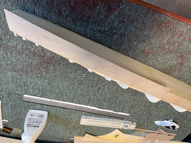

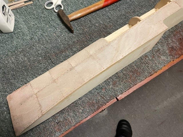

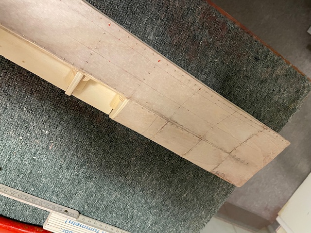

genug philosophiert, dann machen wir mal mit dem eigentlichen Thema weiter.
Die nächsten Außenhautsektionen standen auf dem Plan.
Allerdings sollte man so etwas nicht nach 500 km dienstlicher Autofahrt machen,
und schon gar nicht mal eben so zwischendurch.
Und ist die Aufgabe auch noch so einfach.
Gesägt, gefeilt, geschliffen und gedrehmelt, soweit so gut.
Ein Bohrer bricht immer zur unrechten Zeit ab...(oh, schreckliches Foto)
...nun ja. Aber das hier muss doch nun wirklich nicht sein.
Wenn der Handnagler das Nägelchen nicht weiter rein bekommt, sollte man eben
den Rest mit einem Hämmerchen einschlagen. Weiß man ja...eigentlich.
Aber wenn`s schnell gehen soll, dauert es erst recht länger.
Also runter damit und neu gemacht.
Ein bisschen Zeit und Material verbrannt, weiter nichts. Zum Glück wird gescratcht.
Ende gut, alles gut.

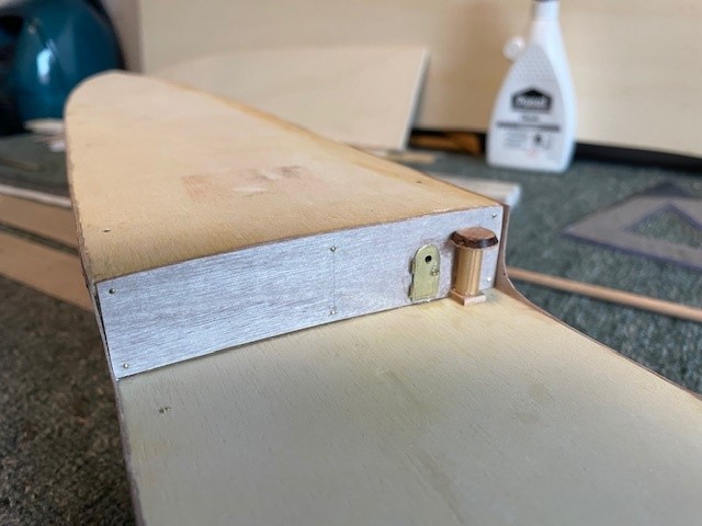

Aus diesem Grunde und um der Eintönigkeit des Beplankens etwas Abwechselung entgegen zu halten,
habe ich angefangen die Wand zur Back etwas zu gestalten.
Mit Teilen aus der Restekiste mache ich sowas einfach zu gerne.
Ich wünsche ein schönes Wochenende... :wink:

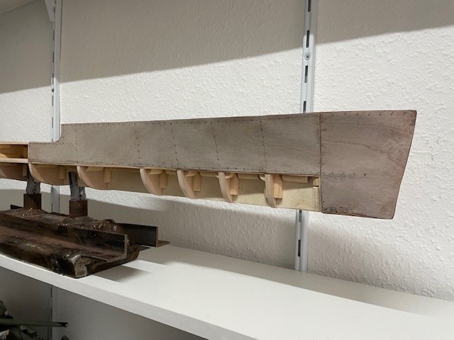

77
Sonntag, 3. November 2024, 19:21

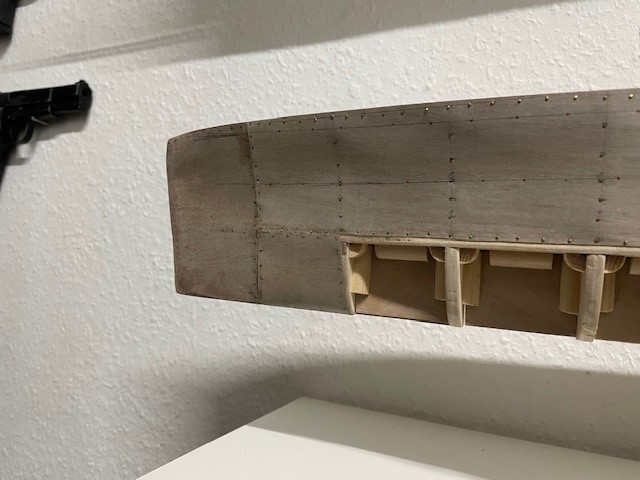

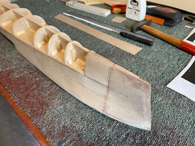

dieses WE habe ich die letzten beiden Außenhautsegmente oberhalb der
Wasserlinie gefertigt und angebaut.
Somit ist die Beplankung steuerbord und backbord im oberen Bereich bis
auf den Heckspiegel fertiggestellt und es wird demnächst am Unterwasserschiff
weitergehen.
78
Sonntag, 3. November 2024, 20:04
Moin Ray,
wie immer toll :ok:
Eine sehr interessante Technik, so am Oberdeck entlang zusägen. Ergibt das nicht eine schräge Oberkante?
79
Sonntag, 3. November 2024, 20:24
Hinweis vom Teilzeitnietenzähler: Bei deutschen Schiffen dieser Epoche war der Übergang von Deck zu Bordwand deutlich sichtbar ausgerundet, keine Ecke zu erkennen. Am besten nochmal von Hand drüberschleifen..
80
Montag, 4. November 2024, 12:25
Danke Euch Beiden,
ja Ingo, schräge Kante.
Dieses Mal konnte ich das angenehme (sägen) mit dem nützlichen (Design) verbinden.
Denn wie Jochen zurecht bemerkt hat, war diese Kante ohnehin abgerundet.
(diese Rundung deute ich aber erst an, wenn ich den abschließenden Decksbelag drauf habe)
Jürgens Bild bestätigt diese Rundung nochmal sehr anschaulich.

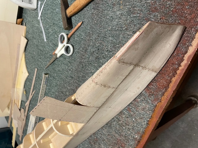

84

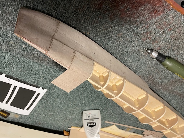

Dienstag, 5. November 2024, 14:13
hier ging es ein wenig weiter mit Abschnitt 2 der Beplankung von insgesamt 16 Sektionen
im Unterwasserschiffbereich.
Nebenbei bemerkt sind nunmehr 418 Einzelteile (ohne Nägelchen) verbaut.

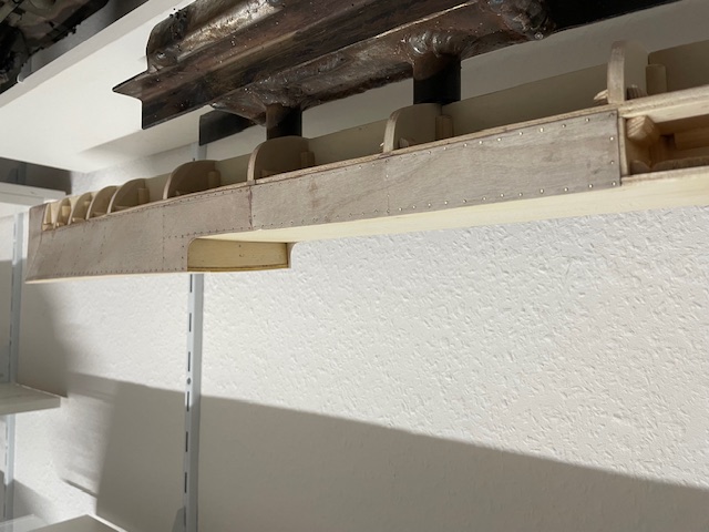

Donnerstag, 7. November 2024, 19:55

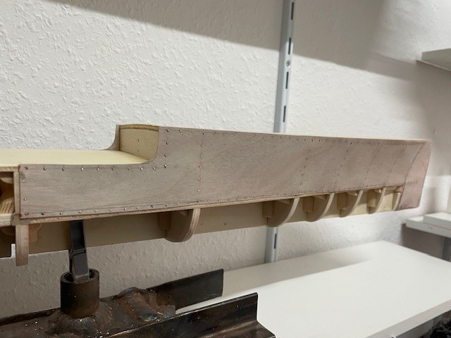

hier geht es weiter mit dem dritten Abschnitt der "Außenhautbeblechung" im
Unterwasserbereich.
So zu sagen im Osten nichts Neues, darum einfach nur ein paar Bilder.
Bis denne... :wink:
88
Freitag, 8. November 2024, 07:04
Moin Ray,
sieht mal wieder toll aus :ok:
Mit jedem Stück zeigen sich die feinen Linien der Klasse 1934 immer deutlicher. Wird ein schönes Schiff.
89
Mittwoch, 13. November 2024, 14:22
Besten Dank Ingo,
und ein hallo an alle zusammen.
Im Moment gehen die Arbeiten leider nur sehr stockend voran.
Ja ja, der Arbeits(Fach)kräftemangel...

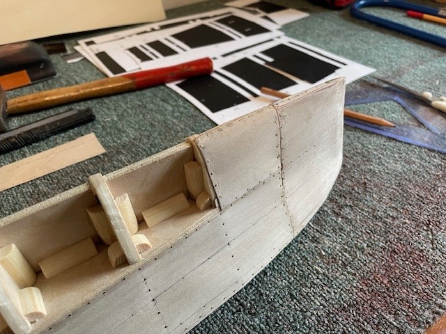

Der vierte Abschnitt der Außenhaut unterhalb der Wasserlinie konnte hergestellt und montiert werden.

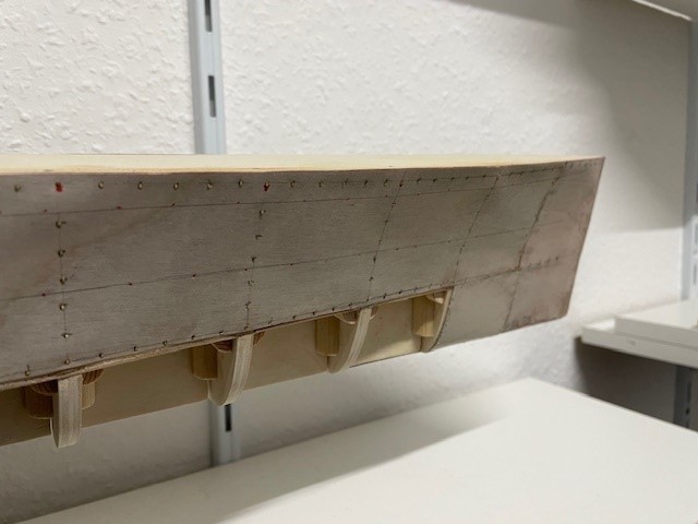

90
Freitag, 15. November 2024, 10:38
Hallo alle zusammen,

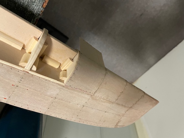

es folgt heute der fünfte Abschnitt der Rumpfverkleidung im Unterwasserbereich.
Stück um Stück arbeiten wir uns zum Heck vor.
