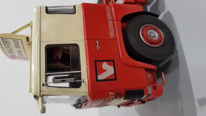

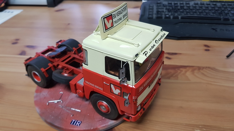

weiter geht es mit dem Dachspoiler und den Türen.

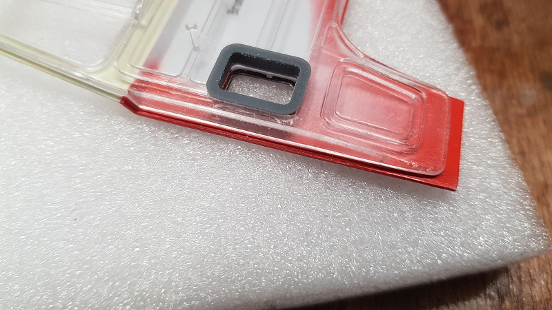

Für die Beifahrertür habe ich das Bordsteinfenster umgesetzt, weil es bei dem konkreten Vorbild auch vorhanden war.
Das Fenster wurde sorgfältig an der Tür, sowie der Innenverkleidung ausgesägt. Als Fenstereinsatz fertigte ich eine passende Polystyrolscheibe an. In den Fensterausschnitt legte ich ein sehr dünnes Decoderkabel (hier als Draht) aus dem Spur N-Bereich.Die Scheibe setzte ich von hinten bündig auf und verklebte es mit Mikrokristal-Clear. Die Innenverkleidung für das Borsteinfenster entstand im 3D-Druck.

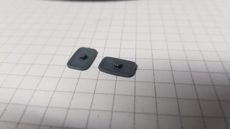

Den dazugehrigen Spiegel fertigte ich ebenfalls im 3D-Druckverfahren an - und gleich auch noch einen Weitwinkelspiegel für das obere Spiegelgestell.
Die Spiegelgestelle fertigte ich aus Stahldraht.

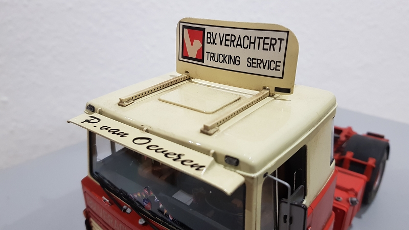

Auch der Spoiler enntstand vollständig im 3D-Druck. Hier bemühte ich etliche Originalaufnahmen, um das Vorbild so gut wie möglich wiederzugeben.
Gleiches gilt auch für die Sonnenblende. Zwar könnte man dieses Teil auch im Zubehör kaufen, aber ich wollte es einfach selbstmachen. Die Aufschrift "P. van Oeveren" stand auf fast allen Verachtert-Fahrzeugen und nimmt wohl Bezug auf das traditionsreiche Frachtunternehmen, bevor es unter Verachtert fungierte. Aber ganz genau konnte ich die Zusammenhänge noch nicht herausfinden.
Jedenfalls fertigte ich dieses Decal selbst an.
Auch die Wimpelketten und der "Les-Routiers"-Aufkleber waren an diesem Scania seinerzeit so zu finden. Insgesamt gefällt mir der Gesamteindruck ganz gut, wobei die Beifahrertür nur probehalber eingepasst ist. Man achte auch auf die farbig abgesetzte Strebe im Seitenfenster - das wird bei diesem Bausatz oft übersehen.

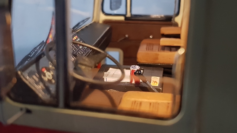

Das ist so gut, vor einem entsprechenden Hintergrund könnte ich es nicht von einem "Echten" unterscheiden.
Mir persönlich fehlt das obligatorische CB-Funkgerät unterm Dachhimmel.
Wo das Mike am Spiralkabel runterbaumelt.
Dirk

noch ist das Modell beiweitem nicht fertig. Es fehlen weiterhin so einige Teile - und auch das Finish ist noch einwenig zu neu.
Im fertigen Zustand stelle ich mir ein dezent patiniertes Fahrerhaus vor - oder anders gesagt: Es soll einen guten Gebrauchszustand darstellen. Die Verachtert-Fahrzeuge waren durchweg gut geplegt und die 111er / 141er gegen Ende der 70er ohnehin auch noch fast neu.
Das CB-Gerät mit dem Spiralkabel - ja soetwas habe ich auch in meinem Original-141. Doch obwohl es unter dem Dachhimmel eingebaut ist, so sieht man es von außen eigentlich fast nicht. Es sei denn, der Handteil hängt herunter, was eigentlich furchtbar nervig beim Fahren wäre...
Auf den Fotos vom Vorbild kann ich soetwas auch nirgends entdecken, zumindest beim konkreten BB-93-FX nicht. Aber ich denke darüber nach :ok: .
Natürlich freue ich mich über das Lob, finde das Modell selbst auch ganz gut, aber trotzdem immer noch Lichtjahre von einem perfekten Modell entfernt - selbst bei wirklichkeitsnahem Hintergrund. Da gibt es noch ganz andere, weitaus perfektere Modellbaukünstler.
Erst neulich sah ich ein Modell dieses 141er auf Heller-Basis - dagegen kann ich hier getrost "einpacken"...
Funfact: Völlig unabhängig voneinander gibt es im besagten Ultra-Perfekt-Modell eine PEPSI-Dose und Marlboros, - genau dort, wo bei mir COKA-COLA und Camel-Filter liegen. Da musste ich doch mal so richtig schmunzeln :smilie:

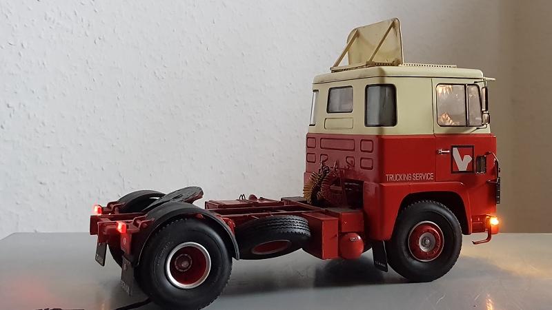

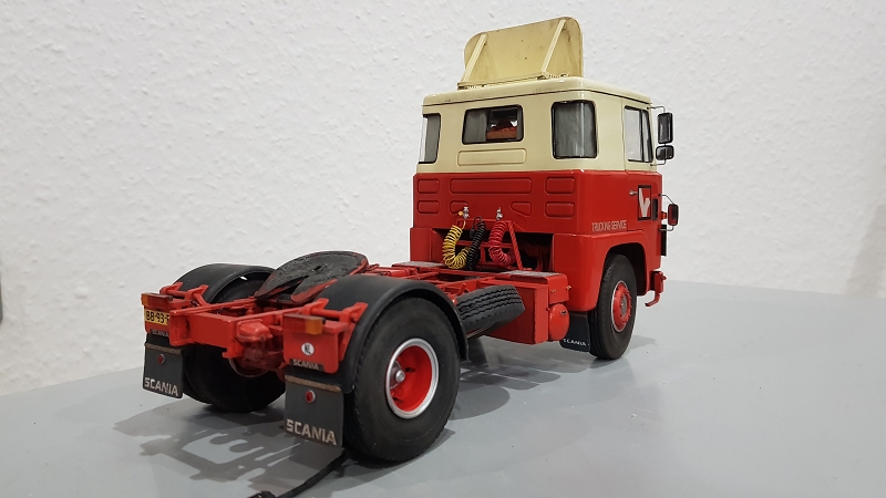

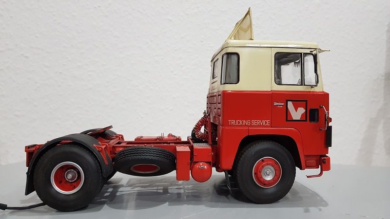

Fertig: VERACHTERT-SCANIA
Endlich fand ich nun die nötige Zeit, um den VERACHTERT-SCANIA
fertigzustellen.

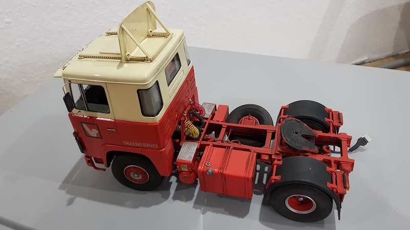

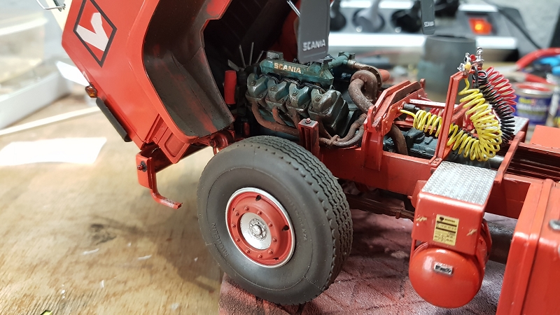

Nachträglich entdeckte ich bei CTM einen interessanten Ätzteilesatz und demontierte dafür sogar nochmal einen Teil der Kabine.
Nun freue ich mich über ein schönes Armaturenbrett, geätzte Pedale, tolle Scheibenwischer (eine „Sauarbeit“) und die Flügelmuttern an den beiden Batteriekästen.
Das hatte ich wohl im CTM-Programm völlig übersehen - ebenso die Rohrschellen (bin da nicht so tief in der Materie, da ich nur selten LKW-Modelle baue).
Für die Rohrschellen und weitere Motor-Details ist es jedoch nun beinahe zu spät, denn ansonsten hätte ich den Motor noch gerne weiter verfeinert.
Wegen der Beleuchtung kann ich die Kabine nämlich nicht mehr abnehmen, sodass eine Motorentnahme deshalb unmöglich ist.
Mal sehen – wenn ich irgendwann nochmal viel Lust und Laune habe, vielleicht geht noch was...
Trotzdem bin ich mit dem Motor zumindest (nicht ganz) so halbzufrieden. Immerhin gibt es handgefertigte Einspritzleitungen.
Eine ziemliche Tat waren allerdings die Türen, denn hier bereitete mir der Verzug erhebliche Probleme.
Letztlich konnte ich das Problem aber durch "gutes Zureden" lösen.

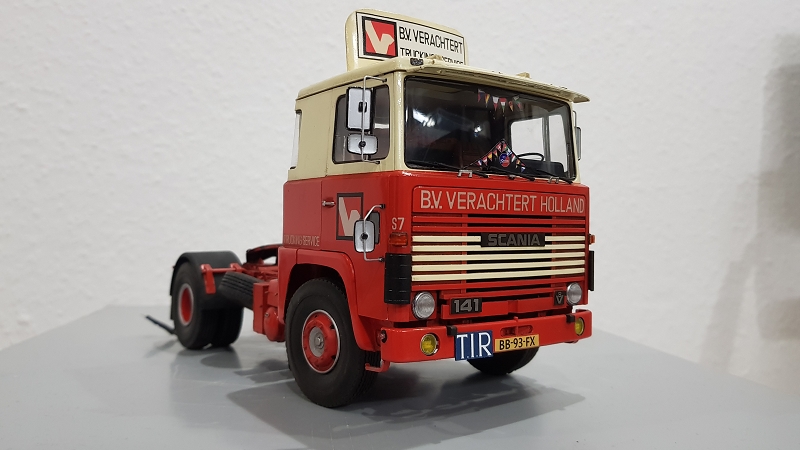

Damit man einen ungehinderten Blick auf das Interieur werfen kann, stellte ich das Fahrerfenster zu 2/3 geöffnet dar.
An der Windschutzscheibe platzierte ich auch die Wimpelketten entsprechend der Fotovorlage des konkreten Vorbildes.
Da ich die einzelnen Wimpelmotive aber nicht im Detail erkennen konnte, half hier nur „künstlerische Freiheit“. So kreierte ich europäische Flaggen.
Das Fahrerhaus selbst erhielt eine sehr dezente Patinierung, da mir die VERACHTERT-Fahrzeuge stets als sehr gepflegt in Erinnerung geblieben sind.
Deshalb beschränkte ich mich beim Weathering des Fahrerhauses auf Kanten, Vertiefungen und verschmutzte Radlaufkästen, sowie einem Hauch „Straßenstaub“.
Die verschiedenen Lichtfunktionen sind einzeln schaltbar:
  • Abblendlicht
  • Nebellicht
  • Innenbeleuchtung
Nun hoffe ich, dass der VERACHTERT-SCANIA gefällt.
Ausblick:
Später werde ich ein ca. 1m langes Straßendiorama in Regalform nebst Acrylabdeckung erstellen.
Es wird ein kleines Schaltpaneel erstellt, um die Beleuchtung nach Wunsch zu schalten.
Auf dem künftigen Diorama wird der SCANIA dann dem geplanten MAN von BRONS-TRANSPORTE begegnen.
Einen Auflieger – mal sehen, das ist eine echte Zeitfrage.Jedenfalls ist das Diorama ein gesondertes Projekt und im Augenblick "Zukunftsmusik".
Genug der Worte – hier die Fotos.
Viele Grüße - Barbara

Gratulation zu Deinem klasse LKW :respekt:
Was Du alles für Details eingearbeitet hast, kann man nur sehen, wenn man den Baubericht verfogt (hat). Alles sieht derartig schlüssig aus, dass bei der "richtigen Beleuchtung" keinem auffallen wird, dass hier "nur" ein Modell steht :ok: :ok: :ok:
Deine Umsetzung der Beleuchtung hat mir einige Ideen für ein Modell von mir gegeben, was seit fast 3 Jahren auf Halde liegt, weil keine Lösung einfiel.
Ein ertklassiges Werk!

Gratulation zur Fertigstellung des Scanias, ein toller Bau :respekt: . Von einem echten kaum zu unterscheiden, aber das ist ja auch kein Wunder wenn ein Original vor der Tür steht :) .
Einen passenden Trailer dazu fände ich nicht schlecht und dafür sollte auf einer 1m-Platte Platz sein, nur in Verbindung mit dem MAN dürfte es dann ziemlich eng werden. Da dass aber noch Zukunftsmusik ist kannst du das ja noch in Ruhe planen :)
