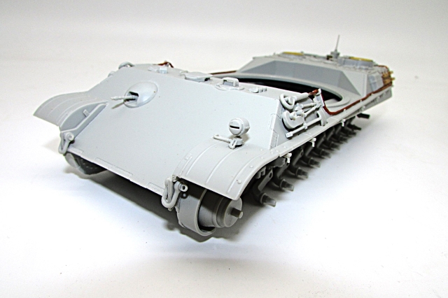

Mittwoch, 12. Februar 2025, 03:10
Oberwanne links, Motorbereich oben
weiter ging es mit der Oberwanne.
Zahlreiche PE-Teile kamen zum Einsatz, das MG ist eingebaut und einiges Geraffel habe ich links anbauen können.
Das linke Prisma ist mir runtergefallen, ich habe es nach 1,5 Stunden dann wieder gefunden. :pfeif:
Weiter geht es dann mit der rechten Seite und noch Einiges oben.
Viele Grüße an Alle
Dirk

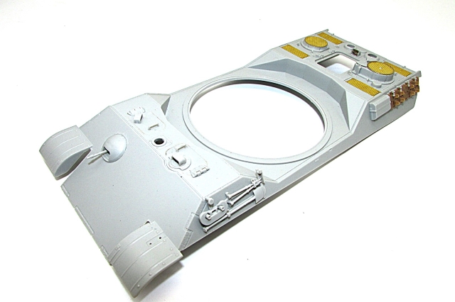

78
Donnerstag, 13. Februar 2025, 01:55
Oberwanne rechts
Heute habe ich an der Oberwanne weiter gebaut.
Jetzt ist auch die rechte Seite fertig.
Werkzeuge, Ersatzkettenglieder, zahlreiche Deckel und Griffe, die Antenne und der Scheinwerfer sind auch noch dazugekommen.
Ich habe noch nie einen so guten Scheinwerfer gesehen. Sebst das Kabel und der Verstellhebel sind dran.
Die Aufhängungen für Schürzen sind ebenfalls fertig, die baue ich aber erst an wenn Ober- und Unterwanne zusammengeklebt sind.
Die Halter sind derart filigran, da muß erst das Grobe fertig sein, sonst muß ich mich unnötig vorsehen.
Die Abschleppseile kann ich auch erst anbauen wenn die Schürzenhalter dran sind, sie liegen darauf auf.
So sieht es jetzt aus:
Dirk :schlaf:
79
Donnerstag, 13. Februar 2025, 11:01
Hallo Dirk.
Es geht fein weiter. 8o
Die Lamellen (Plastik-Bauteile) übder den in Fahrtrichtung linken beiden rechteckigen Lüftergittern solltest du wieder abmachen.
Beim origialen Panther gab es die ab der Ausf.G nur über den rechten Lüftergittern. Das waren Schieber, welche man beim Kaltstart des Motors bei kaltem Wetter schloß. So blieb die warme Luft im Motorraum und der Motor kam schneller auf Betriebstemperatur.
Leider machen das immer noch viele Bausatz-Hersteller und Ätzteil-Anbieter falsch und leiten den Modellbauer in die Irre.

80
Donnerstag, 13. Februar 2025, 11:30
Moin Steffen,
danke für den Hinweis. :hand:
Ich lass die mal bei diesem fiktiven Fahrzeug drauf, die kriege ich sicher nicht schadenfrei wieder ab.
Sollte ich jemals ein der Realität entsprechendes Fahrzeug bauen lasse ich sie dann aber weg.
Danke !
Dirk

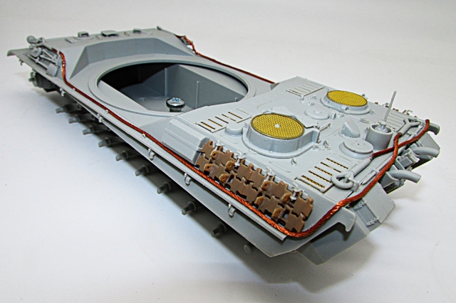

81
Freitag, 14. Februar 2025, 01:07
Der Rest vom Schützenfest.
heute habe ich Alles was noch da war zusammengebaut.
Das Anfertigen der beiden Seile aus der mitgelieferten Kupferlitze hat dann doch mehr Zeit in Anspruch genommen als erwartet.
Die 4 Seilkauschen musste ich etwas aufbohren damit die Litze gut hineinpasst.
Die Enden habe ich verlötet damit sie sich nicht aufspleißen und ich sie etwas anspitzen konnte, dann mit etwas Epoxy eingeklebt.
Ich habe beschlossen mir die mitgelieferte Einzelgliederkette nicht anzutun.
Jedes der 196 Kettenglieder besteht aus 3 Teilen, also 588 Teile, wobei jeweils 2 Führungszähne angeklebt und ausgerichtet werde müssten.
Die Kettenglieder halten ohne Kleber nicht aneinander.
Da sitze ich dann Weihnachten noch dran.
Das Anfertigen der Ersatzkettenglieder hat mir gereicht.
Ich habe eine Friulkette bestellt.
Aber nun noch ein paar Bilder von dem Werk bevor es ans Bemalen geht:
Danke an Alle die mit durchhalten. :prost:
Dirk
82
Freitag, 14. Februar 2025, 06:27
sieht doch schon mal ganz gut aus :ok:
Friul ist sicherlich eine sehr gute Alternative zu den Bausatzteilen. Deine Beschreibung hat mich ein bisschen an meinen M3 Lee erinnert, da bestand jedes Kettenglied aus vier Teilen (guggst Du)
Für solche Abschleppseile verwende ich immer normales Kupferkabel. Davon ein paar einzelne Litzen verdrillt sind deutlich flexibler und leichter zu Händeln als die Kupferteile aus dem Bausatz.
