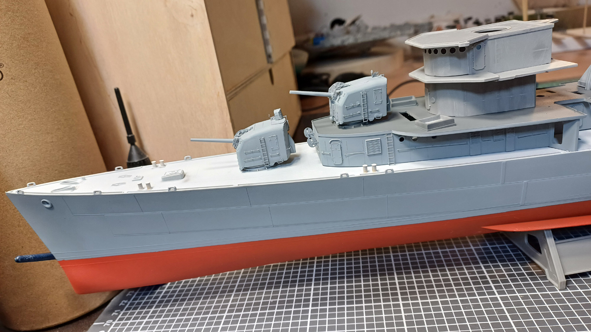

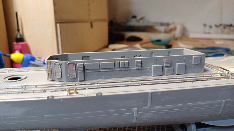

Zum einen standen die Hauptdecks-Aufbauten auf dem Programm. Von den Bausatzteilen wurden die Handläufe und Niedergänge entfernt und durch Ätzteile ersetzt. Zusätzlich bekamen alle Schotten ein hübsches Neusilber-Cover:
Ganz vorne kamen noch zwei Schlauchtrommeln, dann darf man zur Stellprobe Platz nehmen:
Und hier mir lose aufgelegtem A-Deck. Man erkennt, dass das Deck doch deutlich verzogen ist. Wird sich mit dem Kleben erledigt haben:
Mein Plan ist jetzt, alle Aufbauten mit den darüber liegenden Decks zu verkleben. So kann ich ohne große Mühe untenrum die Wände lackieren, dann von oben das nächste Deck. Frage an die/den Experten (Jochen :hey: ): Macht das Sinn?

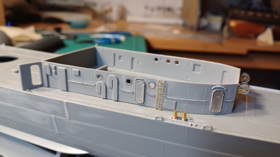

Bei der Stellprobe oben hat man schon gesehen, was als Zweites auf dem Programm stand: die 127 mm Geschütztürme 8)

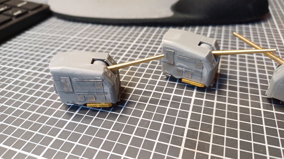

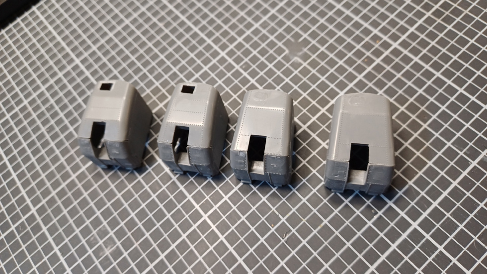

Alles begann mit einem Schnitt: An der Schartenwalze wurden die Bausatzrohre abgetrennt und durch Rohre aus dem Pontos-Satz ersetzt:
Dann habe ich von den Geschützkuppeln alle angespritzten Leiter, Luken und Klappen entfernt. Vorsichtig! Die Nietenreihen sollen ja erhalten bleiben. Ist mir zu 95 % gelungen. Dann die fünf Teile der Kuppeln zusammen geklebt:

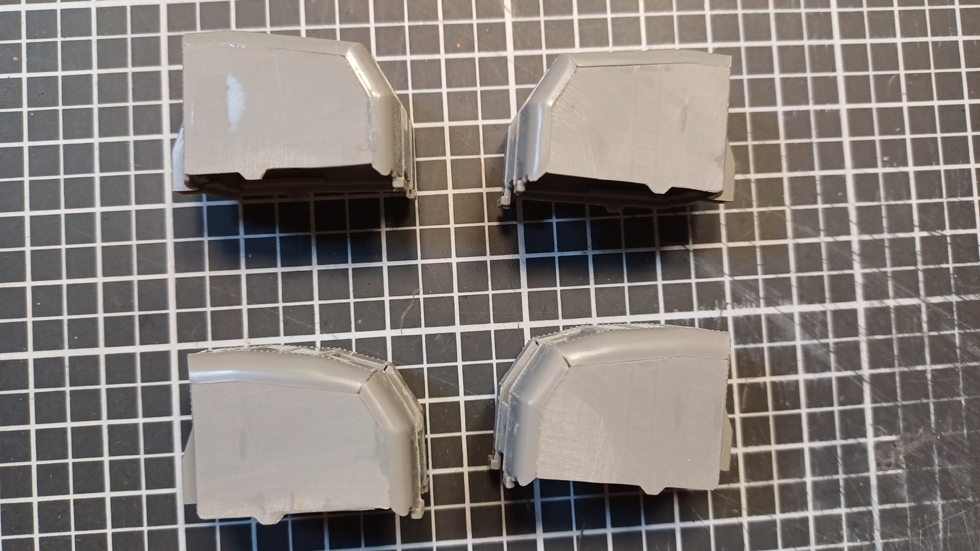

Wie man auf den nächsten drei Bildern erkennt, ist die Passgenauigkeit mehr als grottig:
Von innen wurden die Ritzen, Schluchten und Löcher mit Vallejo Plastic Putty befüllt, bis es außen wieder herausgequollen ist. Antrocknen lassen, dann mit einem feuchten Wattestäbchen glatt gezogen. An den Kanten der Seitenteile kam Mr. White Putty zum Einsatz:
Auf das Bodenstück kam noch die Aufnahme für die Schartenwalze, dann haben sich die vier Türme zur Endmontage aufgestellt:
An den Seitenteilen ging es dann auch direkt mit der Ätzteil-Orgie los. Je Turm sind bis jetzt 13 Ätzteile verbaut:

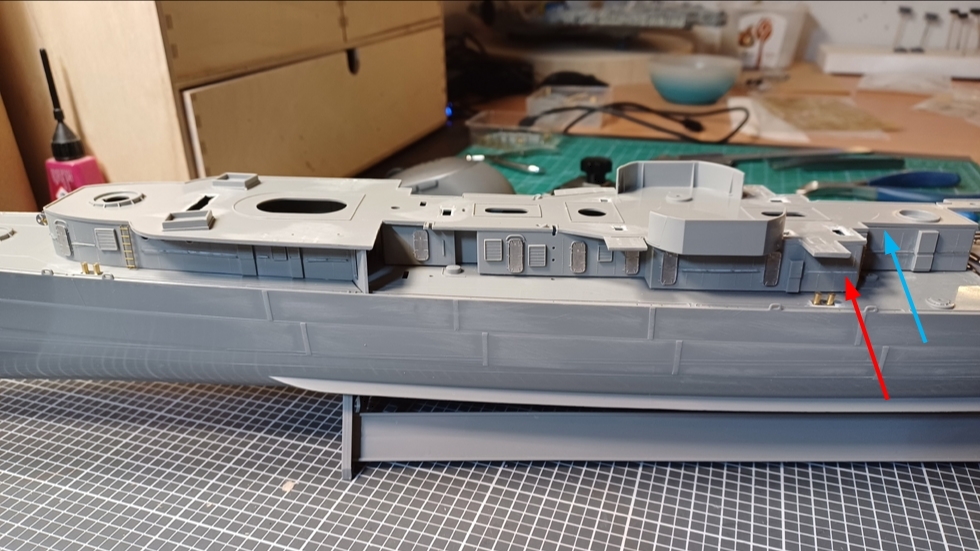

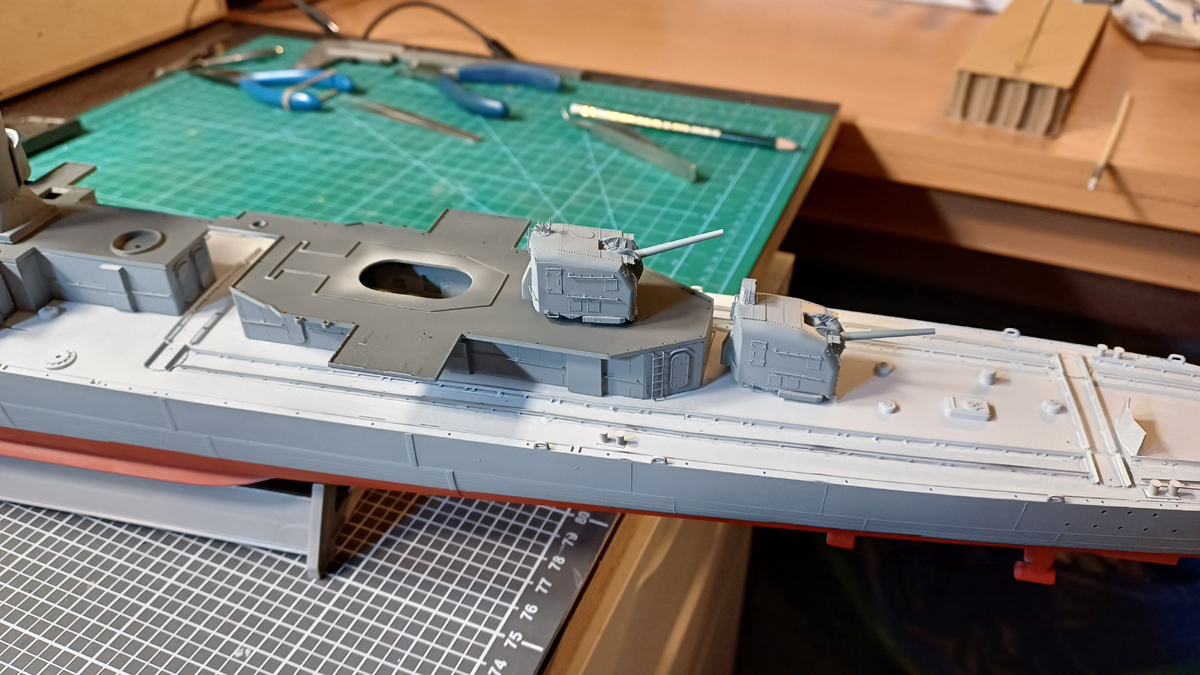

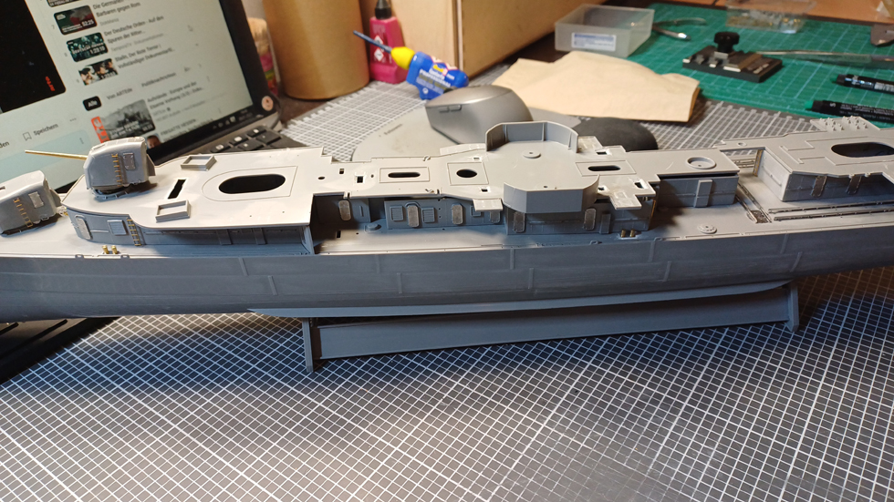

Wie geplant stand das Verkleben der Decks mit den Deckaufbauten an. Hat auch ohne Probleme geklappt. Das verzogene Deck im vorderen Bereich wurde mit ein paar Klammern fixiert, bis der Kleber ausgehärtet war. Auf den Bildern habe ich erkannt, dass ein Handlauf sich unerlaubt von der Truppe entfernt hat (roter Pfeil). In Abwesenheit wurde er zu lebenslanger Verbannung im Modellbaunirwana verbannt. Der kleine Spalt (blauer Pfeil) wurde nochmal nachgeklebt.
Die hinteren Aufbauten haben ebenfalls ihr Deck bekommen:
Dann eine Stellprobe:
Wie oben zu erkennen ist, wurden auch die Türme fertiggestellt. Dabei fiel mir auf, dass auch in der Anleitung von Pontos die schreckliche Passform der Bausatzteile zu erkennen ist:
Am Ende sah es dann so aus. Turm Alpha und Bravo:

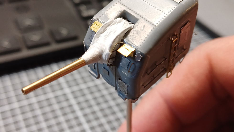

ich hab mal einen ersten Versuch in Sachen Rohrhosen gemacht:
Um ehrlich zu sein, überzeugt mich das noch gar nicht :(
Zum Glück war alles nur nass aufgebracht, ohne Leim. So konnte ich das Tempo-Einzelflies wieder problemlos abziehen. Auf ein Neues. Diesmal werde ich es zweilagig versuchen. Ein größeres Stück über das Rohr ziehen und dann um die Bügel und die über die Schartenwalze modellieren. Mal sehen, ob das klappt :nixweis:

Mir gefallen die Rohrhosen so eigentlich ganz gut, in Leimwasser getränkt bekommen sie ja noch etwas Schwere. Und Ray hat Recht, wenn sie dann noch dunkel sind sehen sie sicher gut aus. Kannst ja sicherheitshalber mit wasserlöslichem Leim testen.

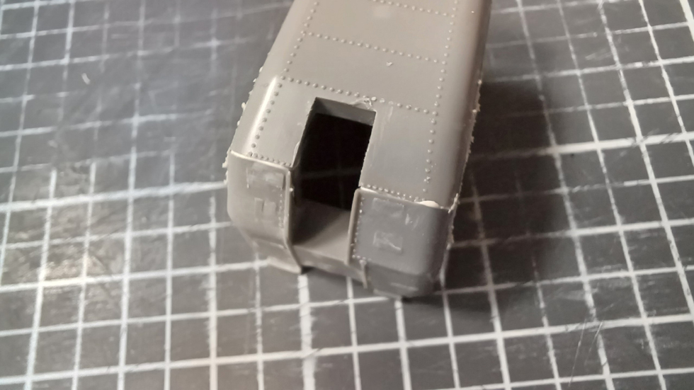

Was mich im Wesentlichen gestört hat, waren diese Stellen:
Sieht man doch beim Original, dass es eher eine Art maßgeschneiderte Persenning ist:
Dunkel wird sie auf jeden Fall, schon allein, damit es sich vom fehgrauen Turm abhebt ;)

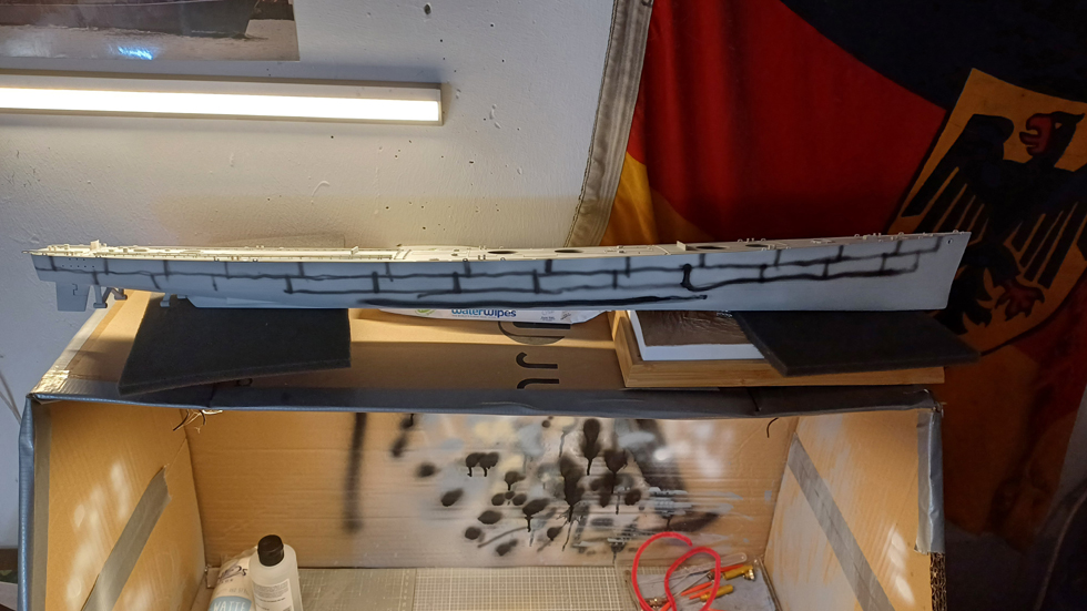

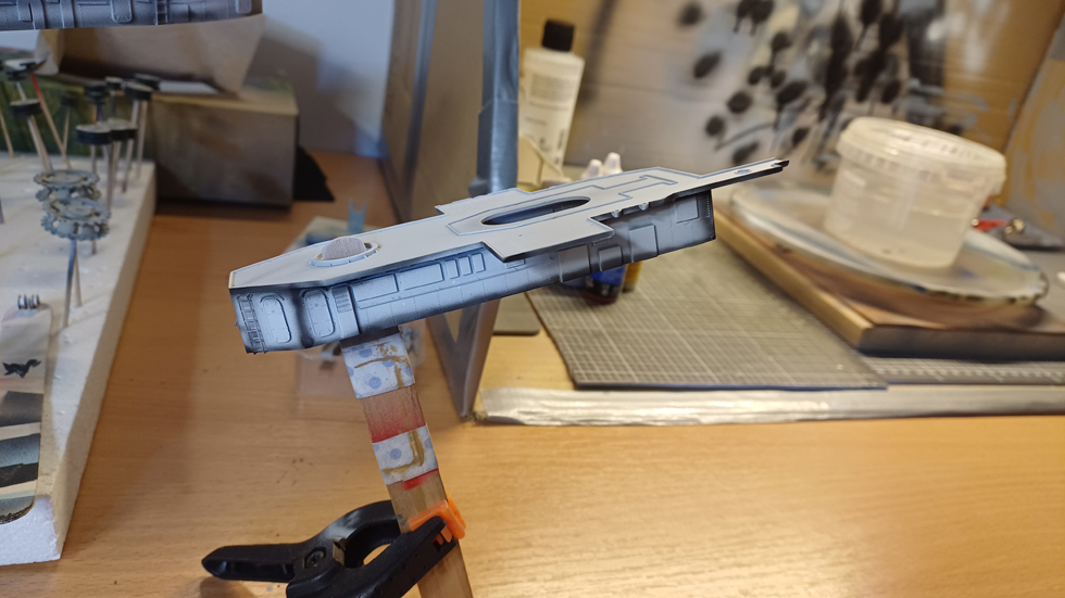

heute hab ich mal wieder den Kompressor angeschmissen, den mittlerweile durchgetrockneten Luftpinsel zusammen gebaut und ein wenig Farbe verspritzt. Jochen nannte es:
Marinebunt - 500 Shades of Grey.
... bei mir nur Two Shades of Gray, Feh- und Basaltgrau :lol:
Der Rumpf wurde untenrum grob abgeklebt, nur damit kein Sprühnebel auf das Rot vom Unterwasserschiff kommt. Hat auch fast geklappt :will: , später mehr dazu. Die saubere Trennkante erfolgt dann mit dem schwarzen Wasserpass. Angefangen hatte ich ja schon vor ein paar Tagen, also ging es weiter mit dem großen vorderen Aufbau, dem Rumpf oberhalb der Wasserlinie und den Geschütztürmen. Lackiert wurde mit Revell AQUA 57 Grau, was RAL 7000 am nächsten kommt. Als ich mit allem durch war, konnte ich auch gleich die Decks auf den Aufbauten, also das A-Deck, mit Basaltgrau (RAL 7012; Revell AQUA 77 Staubgrau) lackieren. Nach dem Trocknen den Rumpf ausgepackt und alles lose zusammengestellt. Hier die Bilder:

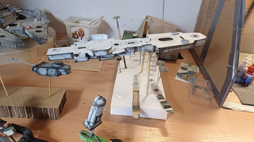

Hier auch schon am Start die nächsten beiden Ebenen von den Aufbauten, noch im Rohbau:
Die Türme haben auch ihre Rohrhosen bekommen. Zeige ich euch detaillierter, wenn alles fertig lackiert ist
Mittschiffs:
Türme Charlie und Delta:
Schornsteine. Schön auch zu sehen, dass die seitliche Verkleidung innen noch lackiert werden muss:
