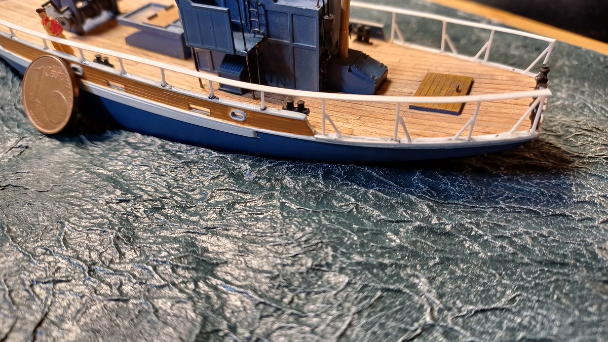

Doch, die harten Kanten habe ich nochmal mit MudPodge angeglichen und dann 3 mehrlagige Schichten Klarlack darüber. Danach sah es so aus:
Überall kleine, feine Glanzreflexe. So darf es bleiben:

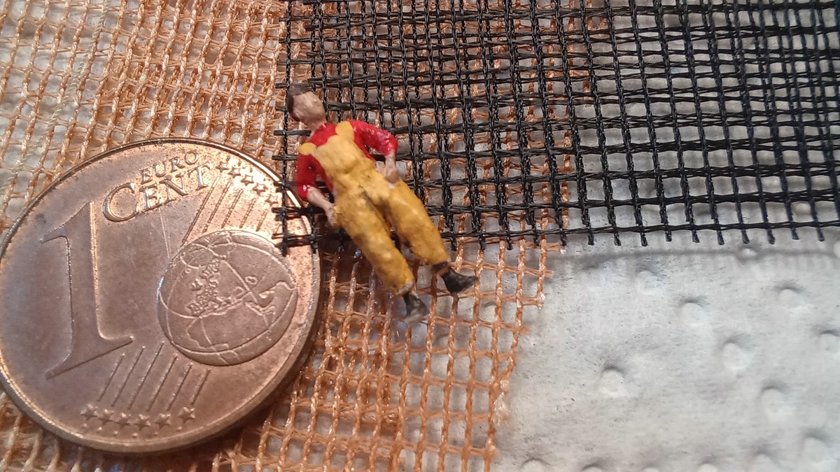

Dann war ich einkaufen und habe ein Reststück Gardine besorgt. Die habe ich gleich mal mit normaler Wasserfarbe eingefärbt. Die rechte Variante gefällt mir am besten und ich denke, so werde ich die Netze machen:
Hier mal eine Quick 'n Dirty - Ansicht wie es dann am Baum aussieht:
Im Vergleich zu dem Fliegengitter ist dieses Netz ein bischen feiner, wenn auch maßstäblich immer noch zu groß. Aber dafür habe ich hier jetzt wieder den "Netzcharakter", den ich bei dem anderen Material vermisst habe:

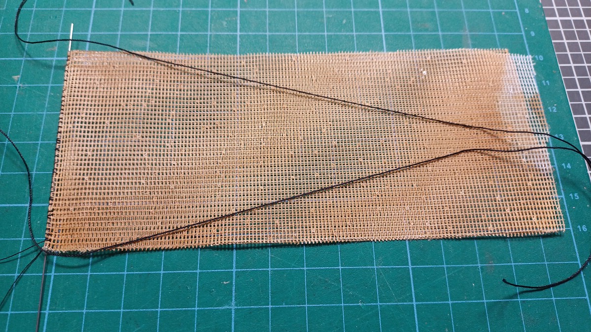

Als Erstes wurde ein Stück der Gardine komplett eingefärbt. Farbe: Gelbbraun in einem Schulwasserfarbkasten von Geha:
Irgendwann habe ich dann bemerkt, dass die grüne Schneidematte einen deutlich besseren Kontrast liefert und ich konnte die Kante nochmal nacharbeiten:
Im nächsten Schritt wurde ein 6,5 cm breiter Streifen um ein Stück 0,5er-Federstahl gelegt, mit wenigen Stichen fixiert und dann auf der kompletten Länge in jeder einzelnen Masche angenäht. Dabei habe ich mich auf die Inhalte der Elektriker-Lehre besonnen und den rechtsgängigen Grundknoten vom Kabelbaum binden verwendet (Ich gestehe, den Namen des Knotens musste ich googeln):
Daran anschließend habe ich an der Außenkante der späteren Netzform zwei Fäden mithilfe der Papierschablone geklebt. Einfach den Faden auf dem Netz an der richtigen Stelle mit Zeigefinger und Daumen fixiert und mit zwei minimalistischen Tropfen Sekundenkleber geklebt:
Und wieder wurde fleißig genäht. An jeder passenden Stelle, wo der Faden direkt über einer Kreuzung im Netz lag, habe ich einen Knoten gesetzt. Das Ganze ist jetzt nicht mehr 100 % ausgerichtet, aber immer noch gut genug, weil das Netz ja noch am Kurrbaum befestigt und mit dem anderen Ende nach oben gezogen wird. Dann fallen die kleinen Ungenauigkeiten nicht mehr auf:
Zum Abschluss habe ich die gesamte Strecke mit verdünntem Ultra Glue eingepinselt und zum Trocknen aufgehängt.

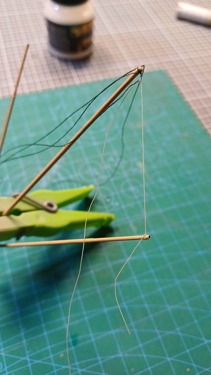

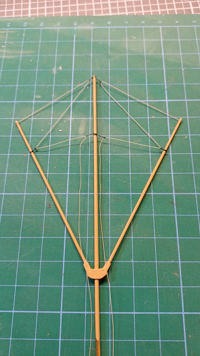

In der Zwischenzeit ging es ans Takeln des Seitengeschirrs. Die seitlichen Bäume brauchen ein paar Taljen zum Heben und Senken. Da es für diesen Maßstab keine Blöcke gibt, werde ich diese einfach faken.
Es ging los an der Spitze des Baumes. Dort wurde 0,1er-Morope befestigt und zum Mast gezogen. Hier dient ein einfacher schwarzer Bindfaden als Umlenkpunkt. Diesen um das Morope geknotet und relativ kurz an den Mast gestroppt. Ein Tropfen Ultra Glue gibt den Körper für den Block. Nach dem Aushärten bekommt er ein bisschen braune Farbe, dann sollte die Illusion des Umlenkblockes perfekt sein:
Wieder Raus zum Baum und hier das gleiche Spiel:
Am Mast wird das jetzt nochmals wiederholt, dann geht es nach unten auf die Winde. Noch die andere Seite und fertig sind die Takel für das Seitengeschirr.
Dann fehlen nur noch Taljen für die Kurrbäume und das Netzende, Beiholer, ... und ein bisschen anderes Tauwerk 8)
Wie es damit und dem Netz weiter geht, das zeige ich euch beim nächsten Mal.

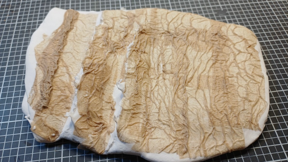

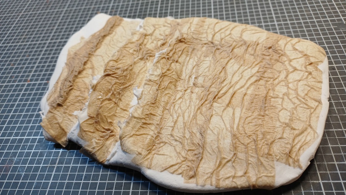

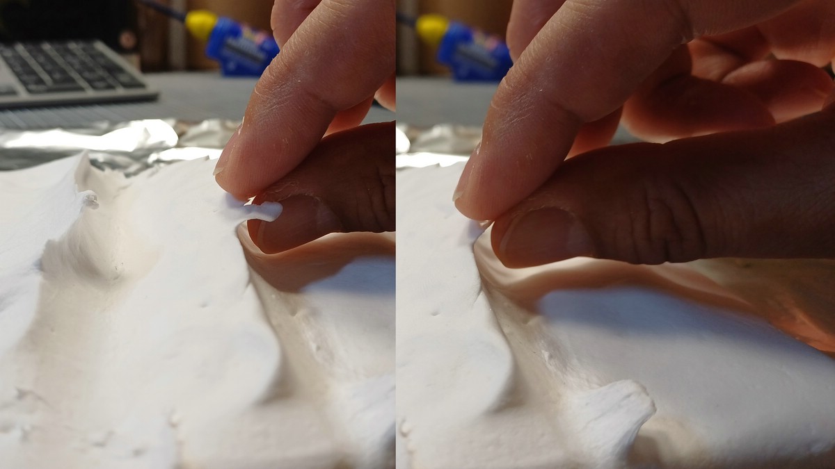

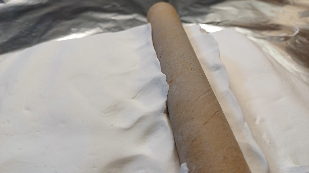

Als Erstes die Base, wieder aus Foam Clay. Ich hatte das Material hier schon mal vorgestellt. In dem Baubericht finden sich auf der ersten Seite mehrere Posts dazu und wie ich es verarbeite. Ich will diese Tutorial-Gelegenheit nutzen und gleich ein paar Experimente machen. Kann man Foam Clay, Tempo und MudPodge in Kombination nutzen, um bessere Wellen mit Gischt zu erzeugen? Meine Methode mit der Watte / Wollfasern gefiel ja nur mir :nixweis:
In die flach auf Alufolie ausgerollte Base (die Folie nur, damit es nicht auf dem Tisch klebt ;) ) habe ich ein Pappröllchen gedrückt und den Foam Clay daran ein wenig nach oben geschoben:
Die Kanten dann wieder ein wenig ausgezogen, um den Wellenkamm zu formen. Hier habe ich das schon mal ein wenig ausführlicher gezeigt:
Das Ergebnis sind zwei sich brechende Wellen:
Von der Seite erkennt man, dass Foam Clay aufgrund seines sehr geringen Gewichts einfach so stehen bleibt und aushärtet:
[..] seiner Bestimmung folgend, die Eigenschaft, konsistent und reißfest zu sein [..]

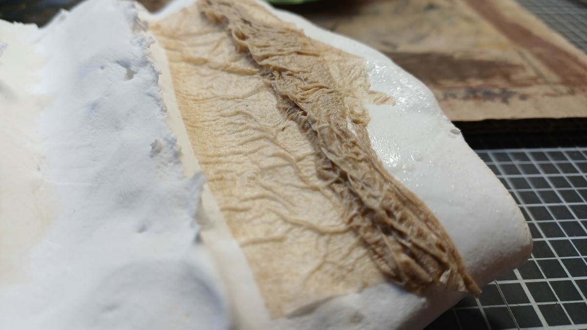

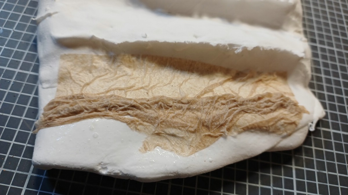

Die einzelnen Lagen, die ich verwende, reißen auch. Liegt wohl auch daran, dass die Qualität des Produktes, welches ich verwende, eher im unteren Bereich der Qualitätsskala liegt.

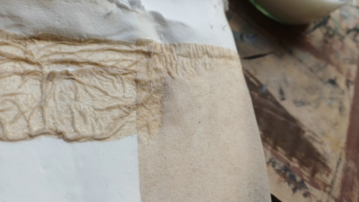

Apropos verwenden. Ich nutze diese Taschentücher von dm:
Die Tücher haben rechts und links eine dünne Prägung, die das Ganze zusammen halten. Schneidet man diese ab, fallen die einzelnen Lagen fast schon von alleine auseinander:
Damit ist der Anfang gemacht und wenn die Base trocken ist kann es weiter gehen. Die Fortsetzungen werde ich dann immer hier mit einstreuen und am Ende nochmal in einem eigenen Thread zusammenfassen.

Schon mal fertig ist der Takel für die Seitenbäume:
Auf die Knoten ein bisschen Leim, trocknen lassen, dann mit Revell AQUA 84 Lederbraun lackiert. Geht auf normale Betrachtungsentfernung im Maßstab 1:144 locker als Block durch:
Leider habe ich genau das vergessen, ein Bild vom Mast an Bord auf normale Betrachtungsentfernung ... wird nachgeliefert.
Das war es schon wieder, wie es mit den Netzen weiter geht, zeige ich euch nächstes Mal.

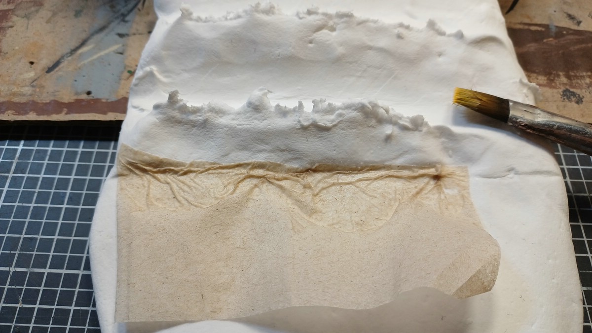

weiter geht es in Sachen Wassergestaltung. Die vorbereitete Base ist mittlerweile trocken:
Das schöne an FoamClay: die eingearbeitet, sich brechenden Wellen stehen immer noch:
Was brauchen wir alles:
Oben Links klares Wasser; Oben rechts Leimwasser (einfach Holzleim in Wasser verrührt; unten links ein paar Stücke Papier-Taschentuch, die Größe? ... das Raster auf der Unterlage ist 5 mm; und unten rechts auf der Base einen breiten, flachen Pinsel:
Dann geht es los. Eine einzelne Lage des Papiertuches auf die Base legen:
Ich fange an einer Seite an und betupfe das Tuch mit Leimwasser. Dabei schiebt sich das Papier in eine Richtung und bildet die Wellen:
So arbeite ich mich über das gesamte Stück, bis alles eingeweicht und geformt ist:
Da FoamClay eine sehr glatte Oberfläche bildet, kann man das Papier hinterher noch vorsichtig in die richtige Form schieben, solange bis es gefällt. Hier drei verschiedene Bilder vom selben Stück:
Wie schon angesprochen kann das Papier auch reißen, hier ziemlich mittig im Bild. Macht aber gar nichts. Der Riss im Bild unten wurde einfach in den Wellen versteckt, wie oben zu sehen:
Das nächste Stück einfach auflegen. Es saugt sich direkt an der ersten Schicht fest:
Dann wieder nach dem bekannten Verfahren von einer Seite beginnen:
So arbeiten wir uns über die gesamte Fläche:
Dann wollte ich mal sehen, ob man auf diese Art auch sich brechende Wellen in sehr kleinem Maßstab erstellen kann. Ich habe eine Lage Tuch (Größe wie das erste Stück) sehr eng zusammen geschoben:
Darüber dann eine zweite Lage und auf einer Seite, hier die Oberseite, unter die erste geschoben, damit sich ein Überhang bildet:
Von der Seite sieht man, das es funktioniert 8)
Für die bereits im FoamClay modellierten Wellen habe ich deutlich kleinere Papiertücher verwendet:
Und wieder mit der bekannten Art verarbeitet:
Erst die eine Welle:
Dann die zweite:
Von der Seite sieht es bis jetzt ganz gut aus. Das Papier und die dünn ausgerissenen Stellen vom FoamClay wirken ganz gut zusammen:
Es bleibt aber abzuwarten, ob die Übergänge an den Rändern von den Tüchern später zu sehen sind...
Hier nochmal eine Gesamtansicht:

Also der Mast sieht super aus!
Das mit dem Netz wird auch noch, allerdings fand ich das Fliegengitter gar nicht so schlecht. :ok:

Moin
Ich habe das Tutorial zur Wassergestaltung doch jetzt schon ausgelagert. Geplant war ja eine Zusammenfassung am Ende, aber ich hbe gemerkt, das es so sinnvoller ist. Ihr findet alle bisherigen und zukünftigen Beiträge hier: Wassergestaltung mit Papiertüchern
Hier ist es:
