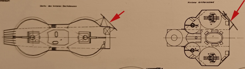

Ich möchte Euch nun an einem Rätsel teilhaben lassen. Folgende Teile sollen wohl eine Hebevorrichtung bzw. eine Krankonstruktion darstellen, mit der Torpedos in die Rohre geladen werden können. ich habe allerdings keine Idee wie die ins Modell passen sollen. Vielleicht habt Ihr eine Vorstellung... :S
Cogito ergo sum

So sieht das bei meinem Z-39 aus:
Der Kasten auf dem Hauptdeck ist der Behälter für den Reservetorpedo, der Hebebalken ist am Deck des Aufbaus darüber angeschlagen und ragt tatsächlich frei bis zum Torpedosatz. Sieht nicht besonders stabil aus, hat aber wohl funktioniert. Ich schau nachher mal in meine Bibliothek, ob ich noch aussagekräftige Originalbilder finde.

Ich spiele in meinem Kopf gerade Tetris und versuche mir die korrekte Anbringung vorzustellen...

Viel habe ich nicht gefunden, außer einem sehr guten Luftbild ebenfalls Z-39, das die Anordnung genau so wie an meinem Modell zeigt. Das Prinzip ist also bestätigt. Wenn ich das richtig sehe ist auch die Breite des Aufbaus hinter dem Torpedosatz bei beiden Schiffen gleich, es spricht also nichts dagegen, dass die Teile bei Z-17 genauso angeordnet waren. Ich werde allerdings nicht schlau aus den WEM-Nummern. Da hilft wohl wirklich nur Tetris..

Huhu ChKy1972 und Golfkilo,
Ich habe mir die Pläne zur Oberdeck und Aufbauten von Z17 und Z20 Karl Glaster angesehen. Hier ist es wie vermutet eine stahlbau konstruktion.
Eine Gestänge das vom Aufbau aus zur einem träger I oder T Träger geht. Es ist ein Fester Träger und ein David. Der T oder I Träger besitzt eine laufkatze die zum T-rohr an einen David gehangen wird.
Durch das Gewicht des Torpedos biegt sich der Träger, so mit lässt sich die benötigte Höhe einstellbar.
leider habe ich für Z17 oder Z39 keine Zeichnungen gefunden. Nur Chematische in der Oberdeck ansicht im Z17.
Im Zerstörer 1936A findet sich unter Z23 bis Z30 die Ladeeinrichtung für V-Rohrsatz und H-Rohrzatz
https://invenio.bundesarchiv.de/invenio/…0-d6ca23c2b5d9/
Golfkilo Bei deinem Z39 fehlt glaube dieser David, daher wirkt das filigran. Was eben auch so gewollt ist!
Gruß Benny

Hi Christoph,
ich bin auch nur Zeichner im Bereich für Türen und Fenster bzw Fassaden aus Glas. Im Grunde ist Zeichnungen lesen wie Texte Interpretieren 5 Meinungen 5 Ergäbnise. keins ist Gleich.
Ich würde die PE-Teile verwenden und den Davit ergänzen. Das ist aus Modelbautechnisch in dem Maßstab Stabil und geht nicht schon vom Schief ankucken kaputt.
Ich baue normaler weise 1:100 und da ist das schon recht so was Filigran und nicht wirklich Bruch sicher.
Gruß Benny

Der Davit war das fehlende Stück, mit dem hat die ganze Konstruktion Sinn. Angebracht an der Vorderkante des Aufbaus fängt er das Gewicht von Torpedo und Ladeschiene ab. Ich interpretiere die Zeichnung so, dass er in Höhe Aufbaudeck geklappt wurde und bei Nichtbenutzung flach darauf lag oder irgendwo anders gestaut war, um nicht in der Feuerbahn des dritten Geschützes zu sein. Die Ladeschiene ist demnach bei meinem Modell korrekt in Ablagestellung gezeigt, das gibt auch der Ätzteilsatz her.

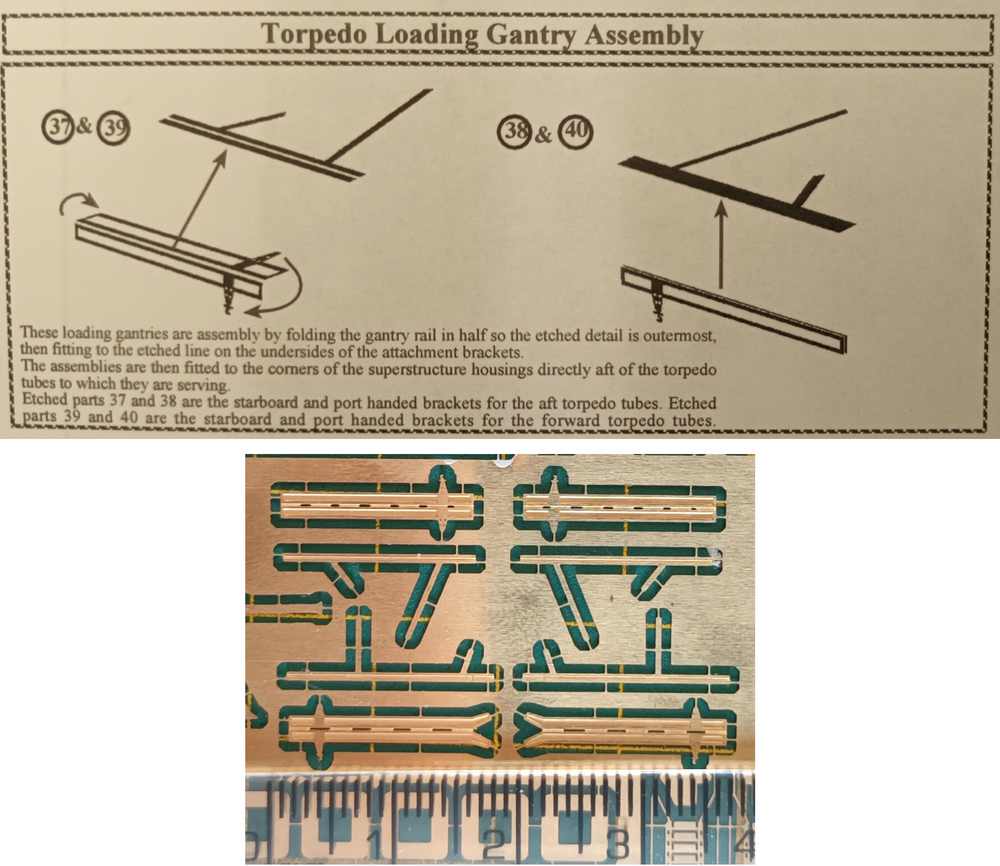

Aber wie genau soll ich das PE-Ding falten, um die Form auf dem Bild zu erreichen??? :motz: 8)

Hallo Christopf,
Hast du so ne Kleine Kantbank für Aetzteile Sonst gingen 2 Flachstähle erst 90 grad kanten das blech im schraubstock. Eventuell das biegen mit einem 3ten Flachstahl machen. Winkel und ein Flachstahl wären besser. Du kannst die winkel in den Schraubstock machen. Blech dazwischen ind so ausrichten das das kantblech mittig liegt und dann mit dem Flach gleichmäßig an das kannteil anlegen und um 90grad um legen. Schraubstock auf und das Blech zwischen den Winkeln vorsichtig zusammen drücken. dann dieses I gegen das Andere Blech kleben.
Alternativ kannst du das blech mit einer anreiss nadel mittig anreisen und solange bis du 2 teile hast. bei 0,3mm bleche decke ich mal geht das schnell. dann die 2 hälften zusammenkleben.
Ich hoffe ich kann dir weiter helfen.

Hallo Benny!
Lieben Dank! :)
Ich habe ein Biegewerkzeug für PE-Teile- Ich habe mich nur selbst gefragt, wie ich aus diesen verfügbaren Teilen mit Biegen auf das Endergebnis kommen soll wie auf Jochens Bild. Das wäre mehr als Hochleistungsorigami... oder ich habe einen Knoten in meinem 3D-Vorstellungsvermögen. Wahrscheinlich wäre es einfacher die PE-Teile zu teilen und anders wieder zusammen zu kleben. Oder die Struktur aus anderen Materialien zu bauen.
In der Zwischenzeit bin ich an dem hinteren Artileriestand dran und befestige die Persenning. Dabei schaue ich mir jetzt noch einmal "den Klassiker" an UND ES FÄLLT MIR WIE SCHUPPEN AUS DEN AUGEN!!! ARGH :cursing: :bang: :D
Nix Falten, Schneiden, Origami... :bang: einfach nur kleben :lol:
Lass dich erstmal nicht von dem Bild irritieren. Du brauchst ein T-Profil, für die eigentliche Ladeschiene. WEM hat das so gedacht: Zuerst faltest du den senkrechten Teil des T aus dem symetrischen Teil, indem du es entlang der Perforation auf der Mittellinie zusammenklappst, wie in der Anleitung gezeigt. Damit erhältst du ein doppellagiges Blech mit einer Nase nach unten, die die Laufkatze darstellt. Die der Laufkatze gegenüberliegende Seite, also die perforierte Knickstelle, klebst du dann in die Längsrille des zweiten Teils, welches dann den Querbalken des T bildet. Dann hast du ein T-Profil mit nach unten zeigender Laufkatze und zwei zu einer Seite zeigenden Streben. Diese beiden Streben müssen irgendwie an den Aufbau praktiziert werden, das ist die eigentliche Tetris-Nummer dabei. Da hilft nur probieren..

Genau das habe ich mir auch gedacht, als ich die Abbildung im Heft gesehen habe... Vielen Dank :)
