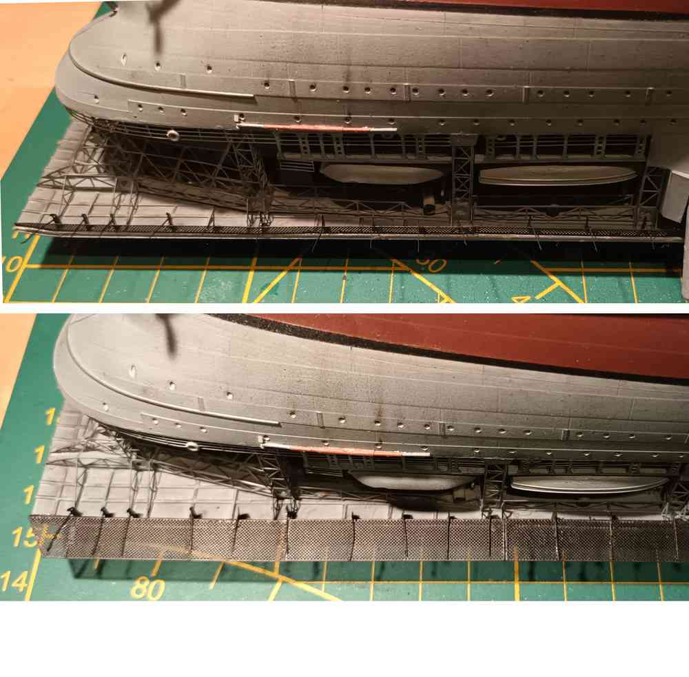

Ärgerlich, aber nicht irreparabel. Ich würde das bertoffene Netz vorsichtig wieder abpulen. Jeder Kleber gibt bei einer bestimmten Temperatur auf, Sekundenkleber sogar recht früh, und diese Temperatur kann man sehr gezielt mit einem Lötkolben zuführen. Falls du noch keinen hast, wäre das ein guter Grund, einen anzuschaffen, geht aber auch mechanisch, mit dem Skalpell. Also, das Teil abpulen, wenn sich was verbiegt einfach wieder zurückbiegen, und den Lack entfernen, das geht chemisch oder mit dem Feuerzeug. Danach von vorn..
Zwei Tipps zur Bemalung: Bei sowas so wenig Schichten wie möglich, besser auf Klarlack verzichten und Macken mit verdünnter Farbe und kleinem Pinsel nacharbeiten. Und solche Netze (bin ich auch gerade dran) legt man zum besprühen/bepinseln auf ein weiches Papiertuch, das überschüssige Farbe direkt aufsaugt. Natürlich vor dem trocknen wegnehmen..

Das ist eine sehr hilfreiche Antwort! Vielen lieben Dank! Leider müsste ich die gesamte Platine abflämmen... ich werde mir das für die Zukunft hinter die Ohren schreiben

Selber noch nicht gemacht, aber man ließt immer wieder über Bremsflüssigkeit zu diesem Zweck, wenn ich mich recht erinnere?
Ganze Paltine darin baden?
XXXDAn

Vielen Dank für Euere Eingaben. Ich habe die Netze entfernt und die ganze Platine in Nagellackentferner eingelegt. Die Farbe löst sich langsam ab...

Bremsflüssigkeit funktioniert sicher (man sieht am Auto öfter Rostschäden infolge zerstörten Lacks, die durch beim Einfüllen verkleckerte Bremsflüssigkeit verursacht sind..), ist aber eine ziemliche Giftbrühe, die aus gutem Grund als Sondermüll getrennt von anderen Giftbrühen zu entsorgen ist. Wenn Nagellackentferner funktioniert ist das allemal vorzuziehen.

Funktioniert! Habe auch bereits wieder neu schwarz grundiert. Habe den letzten Tropfen aus der Dose geholt und noch alle Teile schwarz bekommen

Die Steuerbordseite hat nun die Sicherheitsnetze. Hat geklappt, geht garantiert schöner. Wenn in Zukunft nochmal Jemand dieses Modell baut, könnte eventuell der Zurüstsatz von Eduard mit dem von mir Genutzen verglichen werden...

Nun ist die Backbordseite dran. Ich übe noch... ;)

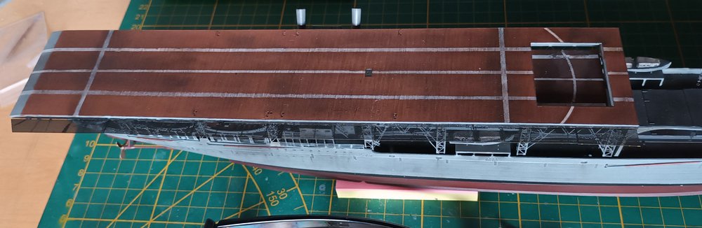

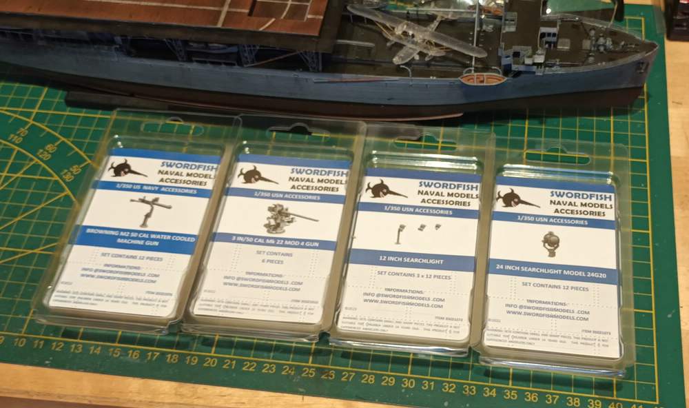

Kleiner Zwischenstand... An dem Modell fehlt jetzt noch die Takelage. Weiterhin habe ich in Belgien Flugabwehr und Scheinwerfer aus dem 3D Drucker bestellt. Diese sind in der Zustellung und sollen morgen bei mir eintreffen. Außerdem fehlen noch die Flugzeuge! Im Bausatz sind sechs Stück P2Y Flugboote enthalten. Weiß noch nicht, ob ich alle sechs bauen und laden werde. Ich habe von Trumpeter in 1/350 noch Curtiss_SOC_Seagull und Vought_OS2U_Kingfisher als Spähflugzeuge bestellt, die auch auf den Träger sollen.
EDIT: Auf Originalfotos habe ich gesehen, daß das Flugdeck noch durch Reling eingehegt war. Das wird natürlich auch dargestellt. ;)

Der DHL Bote hat das Paket mit den hübschen Teilen aus Belgien heute natürlich nicht zugestellt... Darum ging gerade eine email an den Swordfish Models raus
Sehr geehrte Damen und Herren!
Bitte die Sendung nicht als Kleinpaket versenden, sondern als reguläres Paket. Ich kann Ihre Sendungen generell nicht mittels DHL App an eine Filiale meiner Wahl umleiten. Heute war es mal wieder so, daß der DHL-Bote wohl zu seinem Schichtende (ab 15:30 Uhr) alle verbliebenen Pakete um 15:24 Uhr ohne Zustellversuch als Abholung in einer Filiale seiner Wahl gebucht hat. Warum ich weiß, daß der Bote nicht versucht hat zuzustellen? Ich wohne in einem Familienhaus, es ist immer Jemand aus der Familie daheim.
Zu der vom Boten gewählten Filiale komme ich aber zu den Öffnungszeiten nicht rechtzeitig hin, da ich selbst arbeiten muß. Sollte also die Sendung nächste Woche zum Absender zurück gehen, ohne daß ich es geschafft habe sie abzuholen, bitte ich um erneute Zusendung. UND DIESMAL BITTE NICHT ALS KLEINPAKET!! Ich zahle auch gerne etwaige Mehrkosten. So etwas finde ich einfach merde... Mit Bitte um Beachtung, denn ich möchte diese Dinge ungern in Neuseeland bestellen müssen...
Mit besten Grüßen
PS Verzeihen Sie bitte, daß ich Sie in Deutsch anschreibe, aber diese Sprache ist ja auch in Belgien Amtssprache ;)
Bin auf die Antwort gespannt und ob überhaupt eine kommt,,,

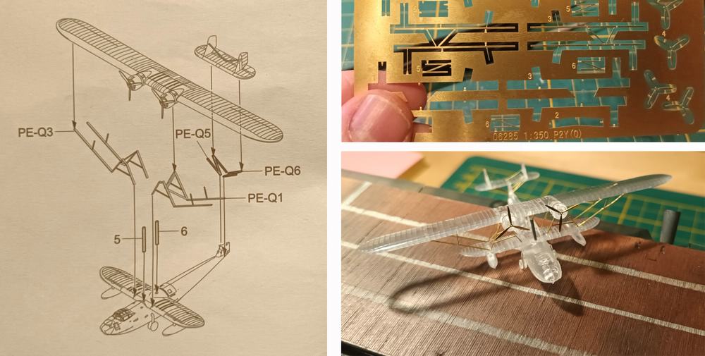

Habe mich mal an eine P2Y gewagt. Ich muss gestehen, Spaß sieht anders aus. Habe für das kleine Teil zwei Stunden gebraucht. Alleine heraus zu finden wie diese großen Photoätzteile gefaltet werden mussten... Nachfolgend werde ich das Minimodell grundieren und bemalen-
Das ist ein Bild um die Größenverhältnisse darzustellen.
Und ich stelle mir die Frage, ob die Fluzeuge durch die USS Langley lediglich transportiert oder auch eingesetzt werden konnten. Denn das Flugdeck wird für einen Start zu kurz gewesen sein und ein Katapult gab es auch nicht. Wenn ich das Flugboot auf das Deck hinter der Brücke platziere, könnte es theoretisch durch den Hebebaum auf die Wasseroberfläche gebracht werden um von dort zu starten? ?(

76
Donnerstag, 23. Oktober 2025, 09:33
Sehr sehr geil!
Und ich muss gestehen, Betrachterspaß sieht genau so aus.
XXXDAn
77
Donnerstag, 23. Oktober 2025, 09:41
Ein Einsatz der großen Flugboote direkt vom Schiff aus wäre kaum möglich und auch nicht sinnvoll gewesen. Kaum möglich, weil diese großen Dinger zwar, außer bei grober See, durchaus vom offenen Ozean starten konnten (die kleineren Schwimmerflugzeuge konnten das nur bei wirklich glatter See), aber man hätte sie ja nicht auf das hochliegende Deck bekommen, es gab dafür an Bord keinen geeigneten Kran. Und für das eine Flugboot, das unzerlegt hinter die Brücke passt lohnt der ganze Aufwand nicht. Es wäre aber auch gar nicht nötig gewesen, diese großen Seeraumüberwachungsflugzeuge hatten eine gute Reichweite und Flugdauer, genug, um von kleinen, wenig ausgebauten Inselstützpunkten weite Räume im Auge behalten zu können. Das man dafür überhaupt Seeflugzeuge benutzte hatte vor allem den Grund, dass man dafür keine Landebahnen anlegen musste, wo diese sowieso zur Verfügung standen (Island, Azoren) benutzte man auch lieber weitreichende Landflugzeuge wie z.B. die B-24 oder deren Marineversion PB4Y. Einsatzzweck der Langley war tatsächlich die Verlegung zu entlegenen Basen außerhalb der Reichweite der betreffenden Flugzeuge sowie deren Versorgung mit frischen Flugzeugen, im Krieg herrschte da ja ein enormer Verschleiß..
Wie nötig so ein Schiff war zeigt sich auch daran, dass, im Pazifik wie im Atlantik und vor allem im Mittelmeer, die sowieso chronisch knappen Flugzeugträger oft noch für Transportzwecke eingesetzt werden mussten. So wurde Malta über ein ganzes Jahr mit frischen Spitfires versorgt, indem diese Landflugzeuge in England auf Flugzeugträger geladen wurden, im westlichen Mittelmeer starteten und mit dem letzten Tropfen Sprit auf Malta landeten. Die dafür verwendeten Träger fielen natürlich solange für ihre eigentlichen Aufgaben aus. Da wog der Verlust der Langley schwerer als es auf den ersten Blick erscheint.

Heute habe ich meine Sendung von Swordfish vom Postschalter abgeholt! Die Dame bei der Post meinte die Sendung sei direkt vom Briefsortierzentrum gekommen. Sehr kurios das Ganze... Von Swordfish hat man meinen Hinweis auch sehr freundlich und interessiert beantwortet. ^^ Die relevanten Artikel habe ich hier mal kurz aufgereiht! Das ist die Flugabwehr und betreffende Scheinwerfer. Die werde ich bei Zeiten anbringen! Nun fehlen lediglich die Seagull und Kingfisher und auch auch die Reling für das Flugdeck! Langsam kommt alles beisammen...
