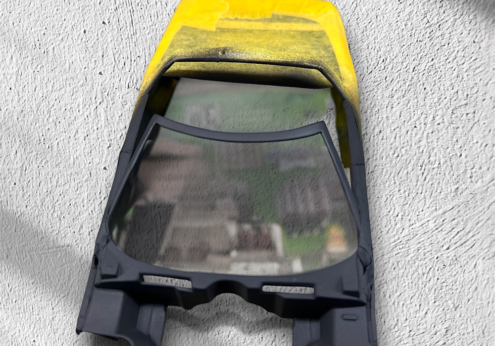

Freitag, 20. März 2026, 11:27
uiuiui...wenns mal Läuft.
Lackiermissglücke passieren, dann stellt man halt zur not alles auf Anfang. Viel Erfolg im zweiten Anlauf!
Aber Michi, ich muss leider etwas meckern.
da die A-Team-Corvette auf meiner Bauliste steht habe ich mich etwas damit beschäftigt. Ja, sie hatte den Crossfiremotor, der in anderen (etwas teureren) Bausätzen zu haben ist. Zur Not geht man den Kompromiss, dass die Haube dann zu bleibt.
Die Filmcorvette ihn drin, nach Recherchen "kann" sie den TPI gehabt haben. Das ist nicht sicher hinterlegt. Bekannt ist, dass die Filmcrew gelegentlich die Ein oder Andere Corvette für Dreharbeiten gemietet hatte...Streifen lackiert, bei der Abgabe wieder entfernt...waren verrückte Drehzeiten damals. Deshalb tauchen die TPI-Motoren wohl auf.
Ursprünglich kam die Corvette aus Hardcastle&McCormick und die Streifen wurden nur für die Serie drauf lackiert. Das Original wurde nach dem Abdrehen 1986 in private Hände verkauft, wurde 2010 versteigert und bescheinigt, dass nur eine Corvette verwendet (gehegt und gepfegt) wurde. Es war nur ein Show and Shine Fahrzeug ohne jegliche Rempeleien - selbst die Kratzer auf der Haube, wenn drüber gerutscht wurde, waren existent. Nach dem Abdrehen wurde sie wieder in Weiß zurück gesetzt und zur Versteigerung im Jahr wurden die Streifen wieder lackiert...verrückt. So Crossover von Filmfahrzeugen waren damals immer wieder zu sehen. Bei The Fall Guy tauchte ein weißer Firebird von Jody auf, der dann zum KITT mutierte, der Custom-Van aus "Supervan" tauchte in "Lovemachine" umlackiert auf und huschte als Statist wieder umlackiert in Zurück in die Zukunft als Hill Valley Transit Bus in grün vorbei... usw.
Der A-Team-Van - der war mit seinen sechs Filmfahrzeugen eine ganz andere Hausnummer...
Nun hast Du das Dach herausgetrennt und ich würde Dich bitten, zumindest (wenn schon, denn schon) die dritte Bremsleuchte am Dach zu entfernen. Das hatte sie nicht.
Für den optimalen Fensterrahmen hätte ich empfohlen, eine Cabriokarosserie zu opfern...denn der Scheibenrahmen ist erheblich anders, als es jetzt aussieht :S
Viel Kritik? Vielleicht. Aber jeder ist frei in seinem Tun ;) . Jeder Tickt anders ^^

Freitag, 20. März 2026, 12:41
Hallo Dominik,
danke für Deine Infos. :ok:
Nachdem ich versucht habe einen bezahlbaren Bausatz mit dem Crossfire Motor zu bekommen, was leider nicht unter 50€ und mehr möglich gewesen wäre, war es mir das nicht wirklich wert und habe mich somit damit abgefunden den TPI zu verbauen und zu pimpen. Wie Du ja schreibst und es im Netz auch dokumentiert ist, kann nicht mit Sicherheit gesagt werden, ob dieser TPI in einem der Fahrzeuge nach 1984 verbaut war ;) . Somit liege ich theoretisch nicht wirklich falsch :D .
Das mit dem herausgeschnittenen Dach und dem damit verbundenen oberen Scheibenrahmen ist leider korrekt, aber auch hier werde ich damit leben können, da die Vette mit offenem Dach doch realistischer ist, trotz einem etwas anderen Rahmen :).
Auch da habe ich noch recherchiert und es gibt laut Scalemates keinen C4 Bausatz 1:24/1:25 mit offenem „Targadach“, entweder das reine Cabrio, oder eben die geschlossene Variante, welche beide nicht das wären, wie ich es benötigt hätte :( .
In anderen Maßstäben und Dicast wäre das anders.
Ja Dominik, die dritte Bremsleuchte werde ich noch entfernen, da hast Du absolut Recht :five:, die ist mir noch garnicht aufgefallen, dass das Original die nicht hat, Du weißt ja „Man sieht den Wald vor lauter Bäumen nicht“ :abhau:

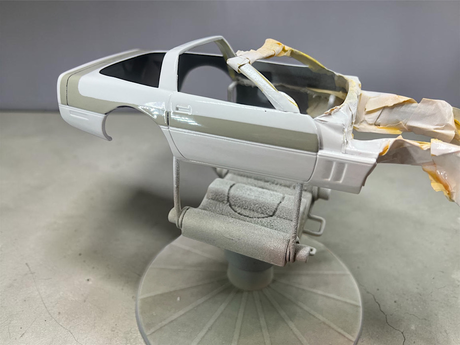

Montag, 23. März 2026, 22:15
Diesmal möchte ich nicht Farbe auf Farbe lackieren will, sonder weiß als auch rot auf die Grundierung.
Nachdem ich zuerst die weiße Hauptlackierung mache, habe ich heute den Bereich des roten Streifens abgeklebt :) .
Zuerst habe ich mir allerdings neue Schablonen gemacht, wiederum aus der bedruckbaren selbstklebenden Folie :smilie:
Allerdings habe ich diesmal die Schablonen auf Abklebeband geklebt und erst dann aufgeklebt, da beim letzten Mal der Kleber der Folie auf dem Modell Rückstände hinterließ. :roll:
Ich habe auch eine neue Vorlage verwendet, da die Rundung hier realistischer ist, als es vorher der Fall war :)
Hier nun die Bilder des fertigen Abklebeergebnisses :ok:
Sieht m. E. Stimmig aus und ich werde mich beim Lackieren überraschen lassen ;) :thumbup:

70

Ich drücke die Daumen für die neue Lackierung! Wirklich interessant, auch die Ausführungen von Dominik. Die Alterung hast Du toll hinbekommen.

71
Dienstag, 24. März 2026, 06:04
Moin Michi

Dienstag, 24. März 2026, 13:45
Hi Michi
Das wird Lackierkanten geben, aber danach mit 5000er Schmirgelpapier nass drüber und schon ist es gut und der Klarlack macht das übrige. ;)

Dienstag, 31. März 2026, 21:57
Hallo Zusammen,
Hier ist es heute weitergegangen, indem ich weiß lackiert habe :D .
Natürlich sind Lackierkanten entstanden ;) , die aber nach Austrocknung der Lackierung nass nachgeschliffen werden und wie schon Markus angemerkt, der Klarlack später sein übriges tut :)
Abgeklebt war es mMn ordentlich, wie man hier auf den Bildern sehen kann:
Ich hoffe ich kann morgen nass schleifen und eine dünne Schicht Klarlack auftragen :thumbup:

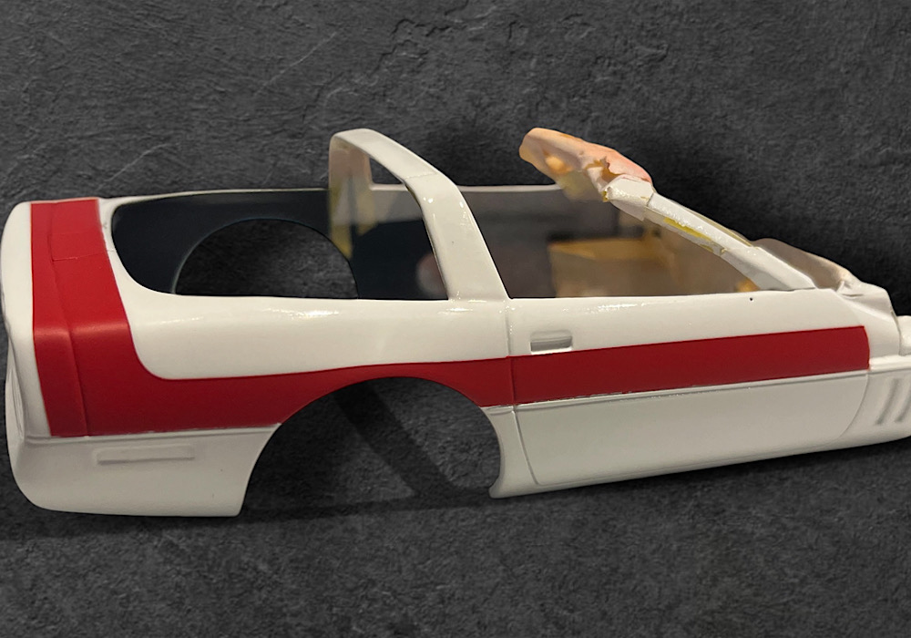

Freitag, 3. April 2026, 22:53
@Bernd, nein die Streifen werden rot, was man da sieht ist die Grundierung ;)
@Jörg, ich habe die Lackkanten heute nass geschliffen und danach kam 2K Klarlack drauf:
Wenn der Klarlack richtig durchgetrocknet ist. Wird der leicht angeschliffen, mit 4000 Nassschleifpad, dann wird wieder abgeklebt, damit anschließend der Streifen rot lackiert werden kann :ok: .

Montag, 6. April 2026, 22:05
Servus Zusammen,
Heute Vormittag habe ich die Abklebeparty begonnen und anschließend den roten Streifen rundrum lackiert :)
Ist mMn ganz gut gelungen, auch die Rundungen seitlich hinten :thumbup:
Werde nun bis Mittwoch gut durchtrocknen lassen und dann geht’s mit Nassschliff und 2 Schicht Klarlack weiter :ok:

79
Dienstag, 7. April 2026, 00:47
Servus Michi,
wow, was für ein Aufwand :respekt: Die Lackierung schaut sehr vielversprechend aus! Ich bewundere immer wieder Deine Geduld und Akribie bei den Feinarbeiten :thumbup: Freue mich auf die nächsten Bilder :wink:
LG Reinhard
80
Dienstag, 7. April 2026, 07:00
Moin Michi
Das sieht Super aus :respekt: . Nach den Unglück mit den Decals ein sehr guter Erfolg, so kann es weitergehen :)

Mittwoch, 8. April 2026, 06:39
Moin Michi,
Deine Lackiertechnik ist ja wirklich enorm. Das Thema reizt mich sehr. Eine perfekte Lackierung sieht einfach toll aus. Ja, ich mag auch Hochglanzmodelle.
Wie bekommst Du die runden Ecken sauber abgeklebt?
Gibt es hier im Forum eine Anleitung, wo die Arbeitsschritte und Material erklärt werden? Da ich meine Enten irgendwann später gerne mit Airbrush verzieren möchte, möchte ich mir nach und nach die nötigen Skills aneignen.

Donnerstag, 9. April 2026, 20:59

Freitag, 10. April 2026, 21:29
Guten Abend zusammen,
vielen Dank für Euer Feedback und Zuspruch :ok:
@Arne; abgeklebt habe ich die Rundungen am seitlichen Heck mit Masking Tape für Kurven von GreenStuff World (1mm). Damit hat es diesmal gut geklappt und sieht top aus. :)
Nun kommt die nächste spannende Phase, um den roten Streifen sind 2 schwarze Zierstreifen, ein breiterer und ein schmalerer.
Die geraden Linien habe ich schon für Decals gezeichnet, aber für die Rundungen wird’s schwierig und da tüftle ich gerade noch rum :roll: ?(
