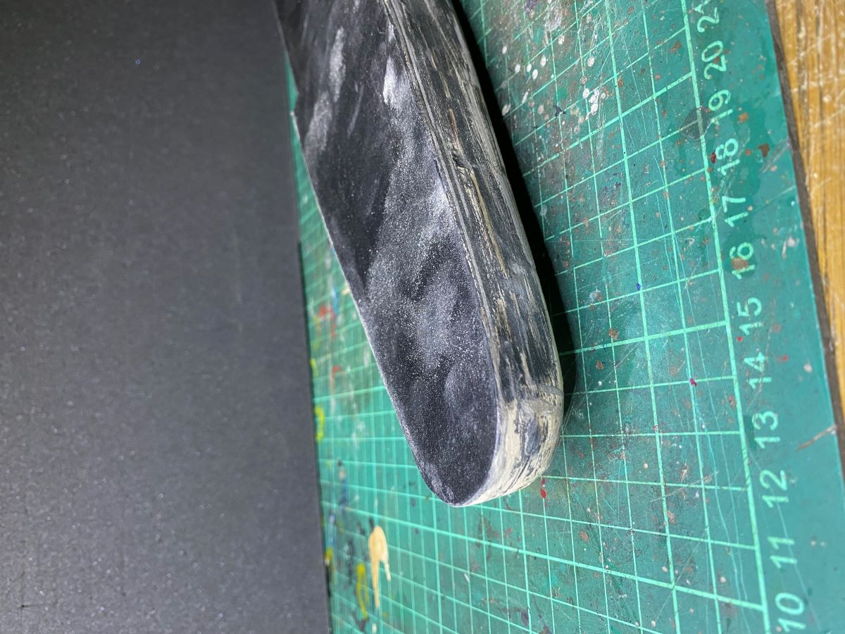

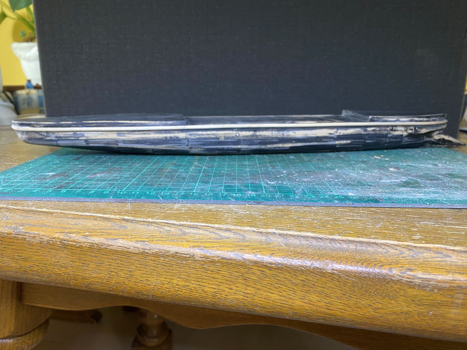

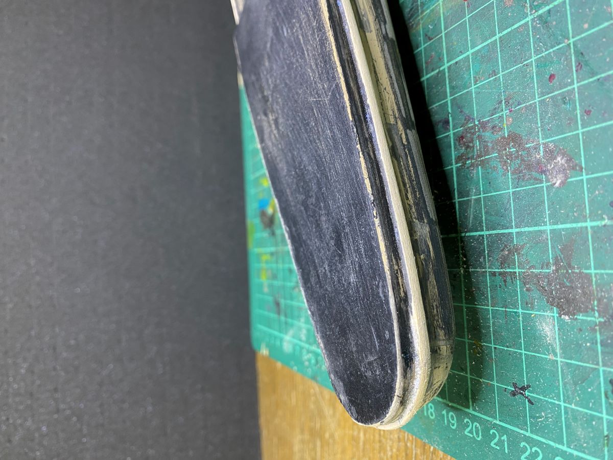

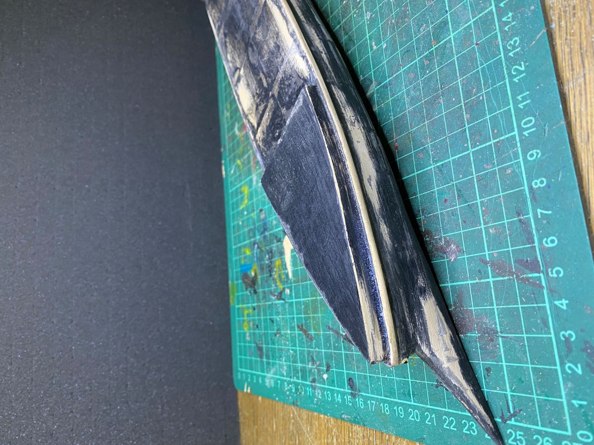

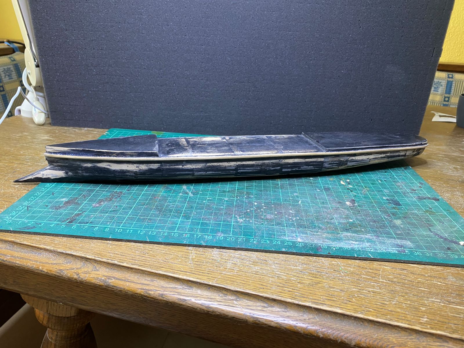

Erste Holzteile
Nachdem Ihr mir zu langsam seit beim antworten :lol: , jetzt hab ich einfach mal ein Barkholz angebracht ab dem unterhalb alles Verkupfert wird, bleibt nicht viel Raum für Holz drüber. Ob das jetzt so richtig ist, dass das Barkholz so um den Hintern rumgeht, müßt bitte Ihr mir sagen :doof: Alles noch änderbar. Zudem durfte ich feststellen, dass Fichtenleisten echt ein sehr lausiges Material sind, da wurde ich wieder zum Materialzwinger :!! X( aber mit viel heißem Wasser und Sekundenkleber gings dann irgendwie doch.
Bilder:
»unduli« hat folgendes Bild angehängt:

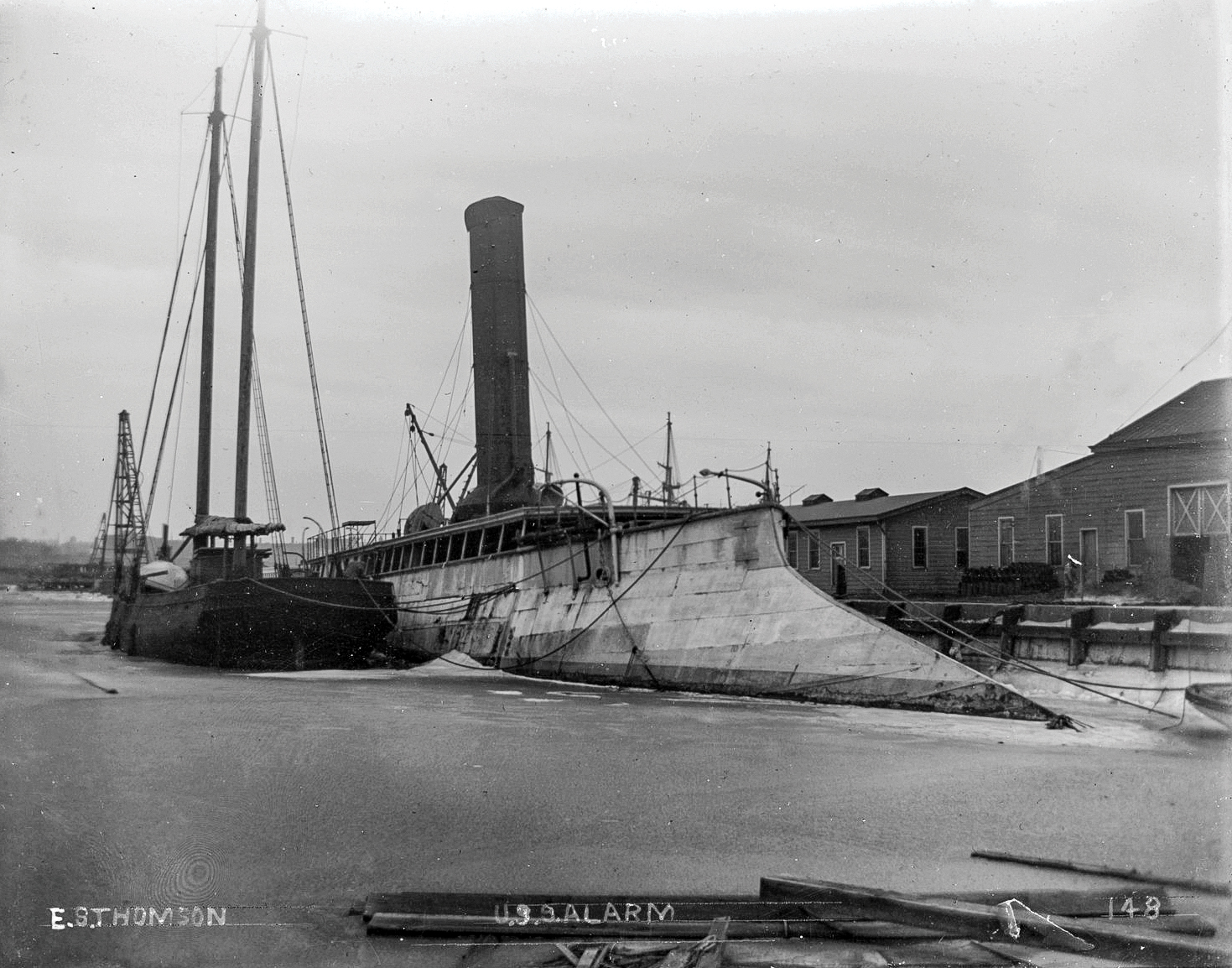

Google doch einmal die USS Alarm, ein frühes Torpedoboot aus den mittleren 1870 Jahren. Der Rumpf scheint mir große Ähnlichkeiten zu haben. Die Alarm war ein eisernes Boot/Schiff, und ob die überhaupt Barkhölzer hatten, weiß ich nicht mit Sicherheit zu sagen. Das Barkholz macht am meisten Sinn dort, wo der Rumpf die größte Breite hat, denn es soll ja bei Berührungen schützen. In deiner Fassung wirkt es auf mich zudem überdimensioniert. Außerdem bricht es die atemberaubend scharfe Linie des Rumpfes. Wäre das mein Schiff, würde ich es zum Eisenschiff erklären und das Barkholz weglassen.
Aber es ist natürlich dein Schiff!

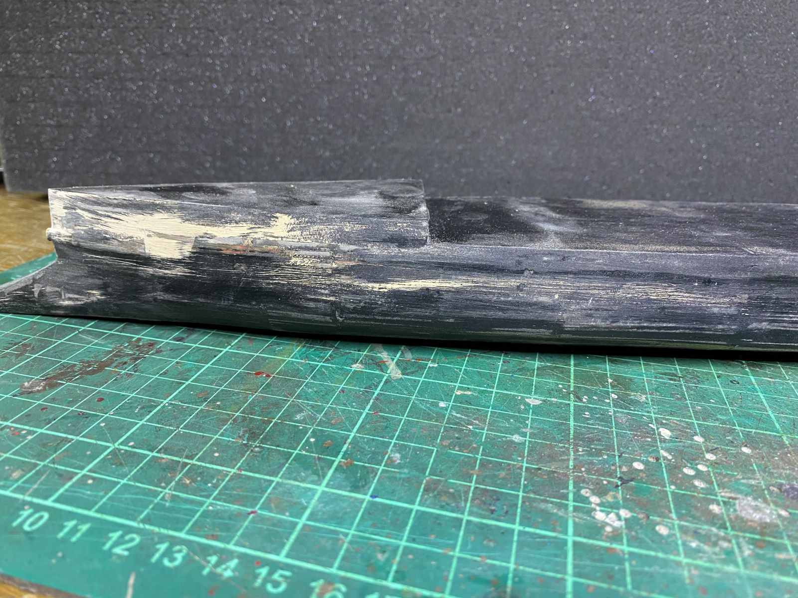

Einwand diesmal verstanden
und wird absolut unterstützt :ok: Es wird und bleibt ein Stahlschiffsrumpf und instant wieder alles rückgängig gemacht. Was wegmachen geht leichter, als was hinmachen :D
Bilder:

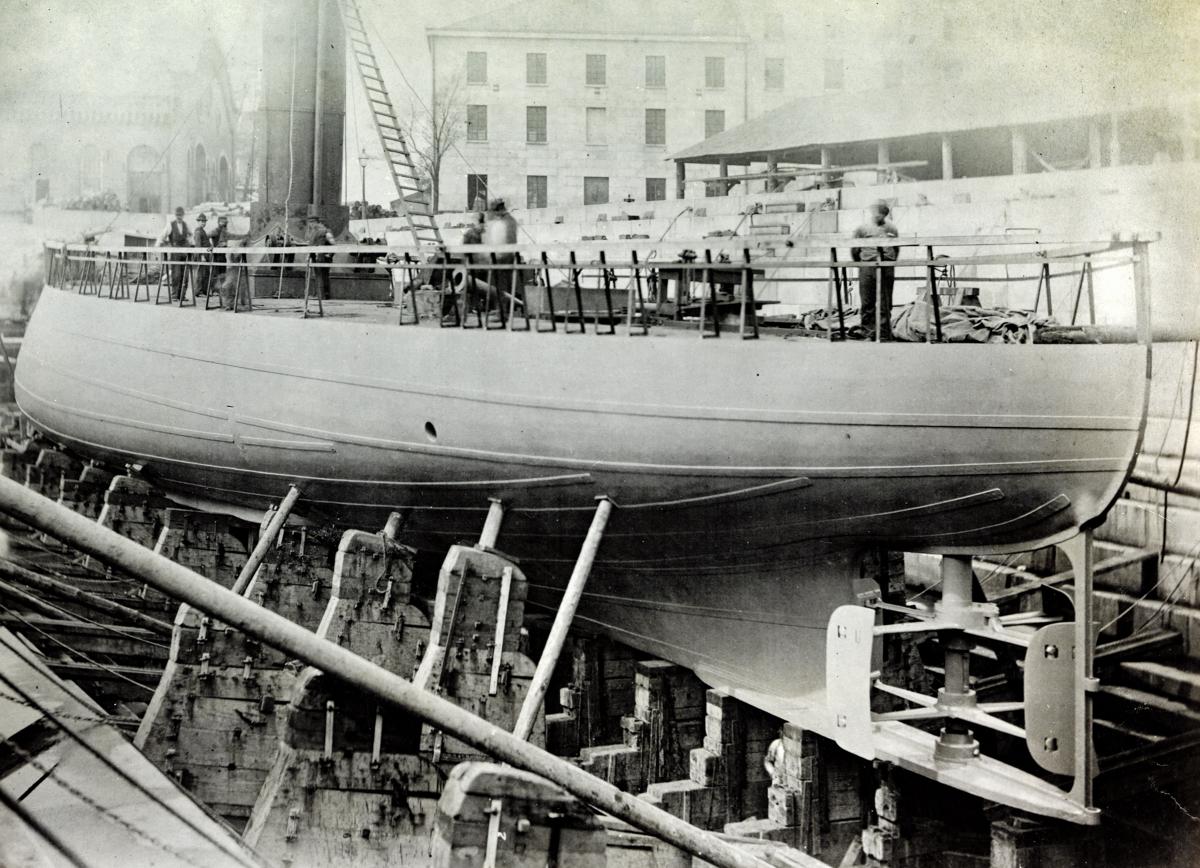

Das mit der USS. Alarm
war ein echt wertvoller Hinweis, dankeschön dafür :bussi: Der Rumpf ist tatsächlich erstaunlich ähnlich und es gibt scheinbar sowas wie Barkhölzer. Aber offensichtlich waren das nur Rumpfverstärkungen die man nach der Beplankung nicht mehr sieht?
Bilder von Wikipedia:

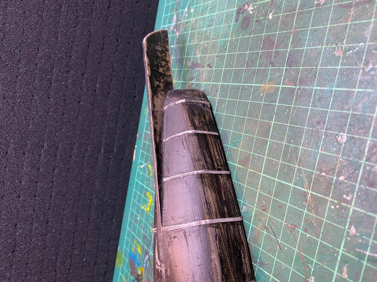

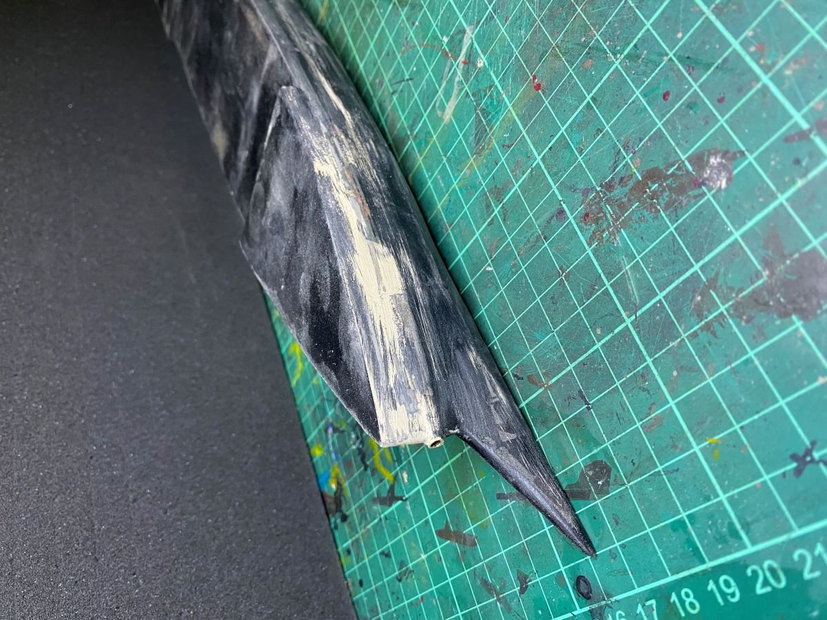

Und da wir ja
bei einem Stahlschiff bleiben, hab ich mal mit dickeren Papierstreifen die Spanten betont. Warum....Thema stressed skin! Kein Stahlschiff ist im gewissen Lichteinfall völlig glatt, man sieht immer, wo ungefähr die Spanten sind. Und das selbe Ergebnis erhoffe ich mir nach dem Beplanken. Versuch macht kluch :)
Bilder:

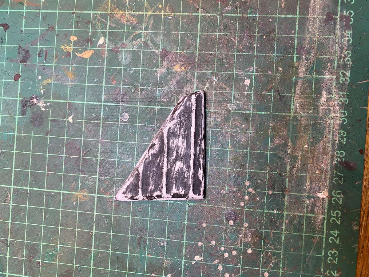

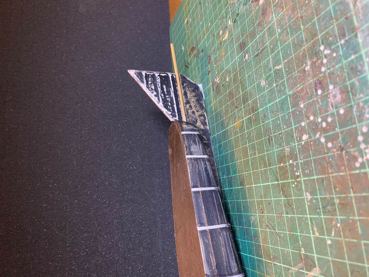

Ja schon,
Das hat Du richtig entschieden, TOP!!
Du musst daran denken das Du bei Deinem Schiff machen kannst was Du willst da es einer Fantasy entsprungen ist. :hand:
aber das soll irgendwie ein Übungsprojekt für ein richtiges/reales Schiff werden, was ich schon sehr lange auf Halde habe und mich bis dato nicht rangetraut habe. Und somit will ich wenigstens etwas "Schiffsbautechnik" mit kriegen. Und bevor jemand wohlwollend den Hinweis geben wollte; Mondfeld etc. hab ich alles da. Aber lesen ist das eine und bauen das andere, gerade hier, aber ich darf ja machen was ich will...... :huh:
Und deshalb hab ich mal mit dem "Ruder" begonnen. Da das ja quasi ein "Flugschiff" ist, dachte ich mir es sollte kein massives Ruder, sondern eher bespannt wirken. Und somit hab ich 3 Lagen Karton zugeschnitten, mit Sekundenkleber verklebt/getränkt, danach verschliffen. Dann dünne Papierstreifen(300gm/m²) aufgeklebt und mit Standardpapier 2x überzogen, dann nochmal Sekundenkleber, lackieren, schleifen. Den Kiel mußte ich nat. auch verlängern, ähnliches Schema und danach gibts eine Passprobe (nur mit Tape fixiert). Mir gefällt das eigentlich so, hat jemand Einwände, egal welcher Art.
Erstmal Bilder:
