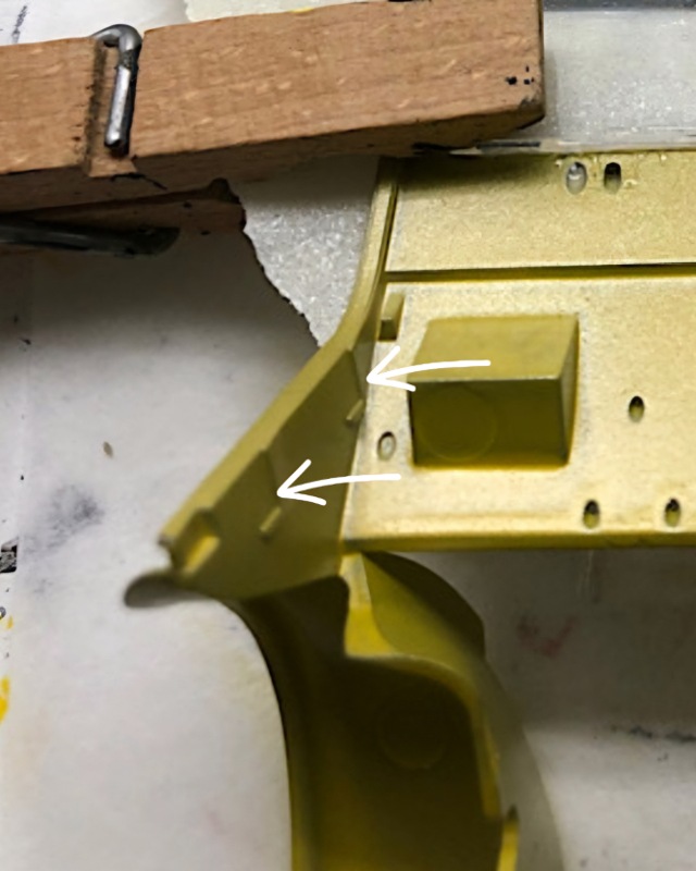

Also zur offenen Fahrertür...
Wenn deine Tür noch so aussieht,
dann kannst du sie einfach montieren.
Die Kontaktflächen vom Lack befreien und dann Verkleben.
Mit welchem Kleber arbeitest du? "Tamiya extra thin" wäre meine Wahl oder eben ein "geliger" Sekundenkleber.

Bin ich fast ganz an Christians Seite, Klebeflächen entlacken und dann ankleben und ich erwähne es nochmal, Ethylacetat ist die beste Wahl und zur Not noch dünnflüssigen (bitte kein Gel, gibt nur Sauerei) Sekundenkleber mit einer Nadel aufnehmen und in die Kanten fliesen lassen. Fertig, Äpfel, Amen hält länger als manche Ehe. :) Man kann aber auch Tamiya Extrathin kaufen wenn man zuviel Geld hat. Einen halben Liter Ethylacetat gibts für ca. 20€ und der reicht mir seit Jahren.

So, das Ethylacetat ist bestellt. Die Fahrertuer ist noch Original und kann dann offen angebaut werden. Vielen Dank für Eure Tipps!!

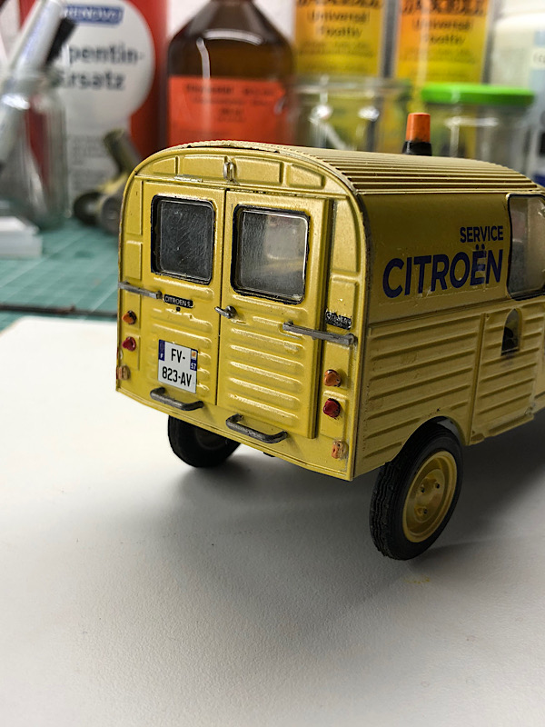

Die vergangenen Tage haben meine Geduld und und meine Frustrationsschwelle getestet. Die Fourgonnette ist krumm und schief geworden und ließ sich dann nur mit ein wenig Schummelei zusammenbauen. Aber der Essigsäureesther hat es gebracht!!! Der Tipp ist Gold wert! Ohne dieses Lösungsmittel hätte ich einige Kleinteile nicht so schnell und überraschend stabil verbinden können. Das ist wirklich eine Erleichterung. Unterm Strich ist die Fourgonnette von Heller für Anfänger nur eingeschränkt zu empfehlen, es sei denn, man mag Herausforderungen und braucht nicht sofort ein Erfolgserlebnis. Obwohl ich schon ein wenig Zufrieden damit bin, die Fourgonnette überhaupt fertig gebaut zu haben. Der Lernfaktor ist noch wichtiger als das Ergebnis. Dank der Decals wirkt es auch nicht ganz unansehnlich. Der erfahrene Modellbauer wird nur milde Lächeln. Also habt Nachsicht.
Trotz der Schwierigkeiten ist schon die nächste Heller-Fourgonnette unterwegs, zusammen mit einer Charleston von Revell.
Obwohl ich zu Beginn meinte, der Motor von Heller sei detaillierter als der von Revell, so ist der Motorraum bei Revell einfach vollständiger. Der Motorraum bei Heller ist ziemlich leer, dafuer haben sie ein paar Details schöner umgesetzt. Leider sind bei Heller viele Ungenauigkeiten, die mich als Anfänger schon auf die Probe gestellt haben. Aber gut, der Weg ist das Ziel.

Freitag, 3. April 2026, 10:45
Hallo Arne
Abgerockte Teil, passend auf Ostern in gelb, was will man(n) mehr. Mir gefällt der abgenutze Look. :ok:

Erst einmal möchte ich dir Respekt zollen, als "Anfänger" durch diesen Bausatz gekommen zu sein.
Ich denke, dass es Abschnitte gab, in denen der Mülleimer näher war, als der Kleber...
Ebenso finde ich stark, dass du Vorschläge und Ideen annimmst und ausprobierst.
Die Ente ist durchaus zeigbar, besonders, wenn man deinen Weg bis zum Ziel kennt!
Für mich hast du es dir bei dem Modell nicht leicht gemacht, alleine gelb als Farbe, macht schon ein Lackieren "anspruchsvoll" (meist schlechte Deckkraft etc).
Für die Rundumleuchte und auch für die (Rück-)Lichter möchte ich dir noch meine Erfahrung mitgeben: Tamiya.
Diese transparenten Farben von Tamiya sind (aus meiner Sicht) besonders gut geeignet realistische Leuchten zu gestalten. Mit X-24(gelb), X-26(orange) und X-27(rot), teilweise hinterlegt mit Chrom/ Silber, begeistern mich total.
Im Nachbar-Forum kannst du ein paar Machenschaften von mir dazu anschauen.
In diesem Sinne, weitermachen und ich wünsche dir weiterhin eine steile Lernkurve nach oben!!!

Ganz ehrlich Arne,
:respekt: :respekt: :respekt: Du hast als "Anfänger" wirklich viele Klippen umschifft und verdammt schnell gelernt. Da schmeissen die meisten hin. Und DU bist jetzt keiner mehr :ok:. Ich hoffe noch ganz viel von Dir sehen zu dürfen. 8)

Moin Arne,
Deine Fourgonnette sieht sehr gut. :dafür:

Vielen Dank für den Zuspruch. Der Zusammenbau der nächsten Fourgonnette wird anders strukturiert aufgebaut. Nebenbei flattert aber auch die Charleston von Revell rein.
Ich werde dann weiter über die Fortschritte berichten.
@Berti-One, Danke für den Hinweis auf die Transparentfarben. Die werde ich mir besorgen. Vielen Dank auch überhaupt in die Runde für Tipps und Kritik. Das hilft schon sehr.

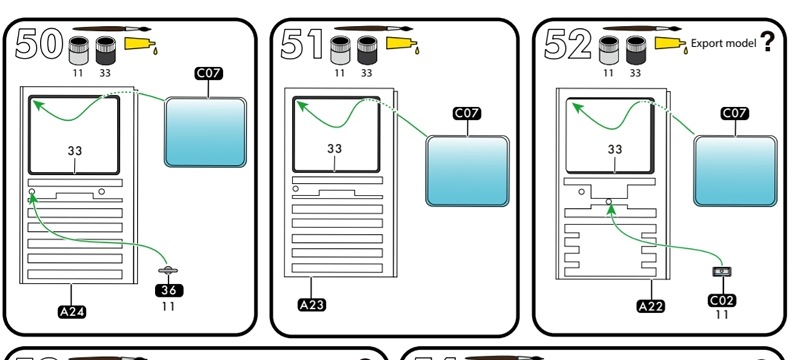

Dienstag, 7. April 2026, 07:43
Moin Arne
Mit den Decals bist du nun schon ein gutes Stück weiter. Leider kannst du in diesem Baustadium kein Klarlack mehr drauf sprühen damit der Trägerfilm nahezu verschwindet, das geht nur vor dem Scheibeneinbau und Fast-Fertigstellung. Und da ich gerade beim meckern bin :rot: : Hinten ist es bei dir eine Kombination aus Alt und Neu. Alt ist die Kennzeichenbeleuchtung oben an der Dachkante, Neu das Kennzeichen an der Hecktür. Kennzeichenleuchte Oben nur wenn auch oben ein Kennzeichen angebracht wird, sonst macht es ja keinen Sinn. Das nur als Hinweis, nicht um dich zu nerven. Vielleicht wurde bei deiner Fourgonnette ja auch mal wegen Kariesbefall die Hecktüren getauscht, dann würde es ja albwegs passen ;)
72
Dienstag, 7. April 2026, 08:43
Klebe das "C02" für das "Export Modell" noch an, dann ist das Kennzeichen beleuchtet.
"C09" würde ich als "Arbeitsleuchte" lassen.

Danke für Eure Aufmerksamkeit! Ich muss gestehen, nach dem meine Fourgonnette sich so widerspenstig zeigte, verlor ich zum Ende hin ein wenig die Lust. Ja, ich habe die « Early Version » mit der « Late Version’ und dem « Exportmodell » gemixt. Ganz ohne Plan. Eher nach dem Motto, so gefällt es mir am Besten. 8) :thumbsup: Ich staune, das Euch diese (fehlenden) Details sofort auffallen.
Die Kennzeichenleuchte werde ich aber noch anbauen. Leider ist bei mir gerade Leerlauf, da die Bestellung auf sich warten lässt. Immer diese Feiertage….
Tatsächlich habe ich Klarlack da und bei dem nächsten Modell werde ich die Arbeitsschritt so abändern, das ich mit dem Lackieren besser klar komme.
Und Bernd, mache Dir keine Sorge, Du nervst nicht! Ich bin Dankbar für Deine Tipps und Hinweise. Ich muss gestehen, dass ich technisch nicht gerade überragendes Wissen mitbringe.
Darum gerne her mit Kritik und Tipps. Nur so kann ich besser werden. Kritik ist per se ja nichts Negatives.

Moin Arne,
ein vorzeigbares Ergebnis auf das du stolz sein kannst. :ok:
Alle möglichen Verbesserungstipps wurden schon genannt.
(Grundierung, Transparentfarben usw.)
Bei den Scheiben habe ich die Vermutung du hast Kleber in den Rahmen gegeben
und die Scheibe hineingedrückt.
Mein Tipp hier wäre die Scheibe trocken einzusetzen und sehr sparsam den Spezialkleber
dann mit dem Zahnstocher in den Spalt zu geben. (Leim, Clearfix, Schmuckstein o.Ä.)
