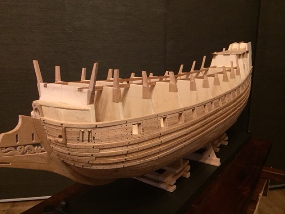

Guten Morgen und danke vielmals für so viel Zuspruch.
Momentan gibt es leider nicht viel zu zeigen. Bin wie gesagt dabei, die Trempelrahmen weiter einzubauen.
Von der Ausführung her nicht besonders originell, im Gegensatz zu einigen hier beschriebenen innovativen Methoden.
Aber es passt irgendwie, und von daher bin ich mit dem sichtbaren Ergebnis ganz zufrieden.
Vielleicht bekomme ich nachher noch ein paar Bilder eingestellt, damit für Euch die Sache auch sichtbar wird.

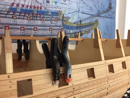

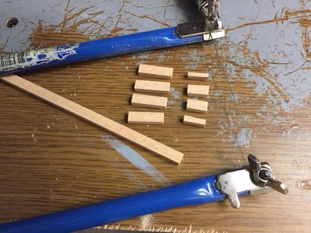

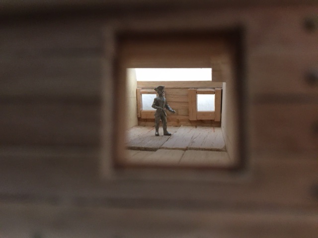

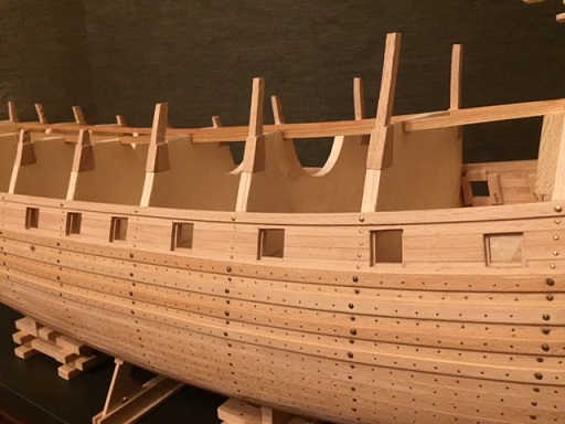

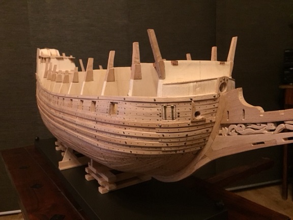

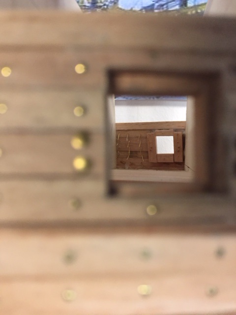

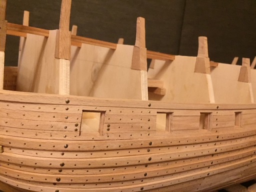

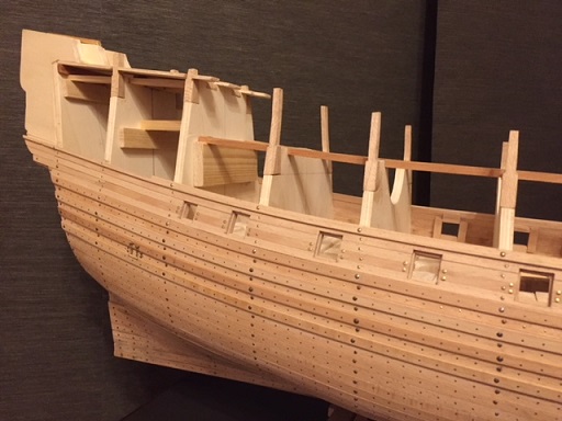

Also, meine Trempelrahmen fertige ich einfach aus meinen übrig gebliebenen Barkholzleisten (8 x 5 mm).
Die Maße der Rahmenteile wird einzeln individuell an jeder Pforte abgenommen und dann auf Länge zugeschnitten.
Gegebenenfalls werden sie noch etwas in Abhängigkeit vom Abstand zu den Spanten in der Breite angepasst.
Zuerst werden dann die vertikalen Balken gesetzt und verleimt, danach folgen die horizontalen Passstücke.
Bis zum Trocknen wird`s geklammert,

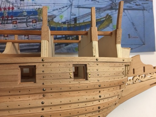

und sieht dann von außen so aus…

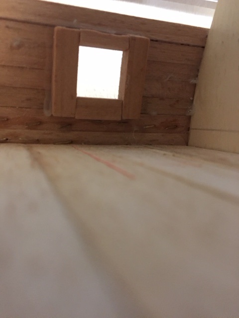

und von innen so:
Später kommt dann noch ein in der Höhe angepasster beplankter Fußboden in jedes „Sektionsabteil“.
Ebenso erfolgt noch die Montage von Schottwänden in Längsrichtung, um den freien Durchblick quer
durchs Schiff zu einzuschränken.
Von den „durchnagelten“ Wänden wird man so gut wie nichts mehr sehen, wenn die Schotten drin sind
und das nächste Deck drauf ist.
Also eigentlich dunkel wie im Sack, bloß mit schwachem Lichteinfall im direkten Pfortenbereich.

Wie ist das, einige von Euch waren doch schon auf begehbaren historischen Schiffen (z.B. Victory) Hätte man da auf gewissen Decksbereichen durch die Pforten quer durch das Schiff von steuerbord zu backbord schauen können?
Ich war zwar noch nicht auf einem solchen Schiff, kenne aber aus der Literatur, dass jegliche Art von Zwischenwänden beim Klar-Schiff abgeschlagen wurden und man dann wirklich von Back- nach Steuerbord hätte durchschauen können. Ich bin mir aber gar nicht sicher, ob in diesem Schiffsbereich überhaupt Zwischenwände in Längsrichtung vorhanden waren.

schau mal hier , von der Vic eine schöne Innenansicht, kannst quer von Luke zu Luke schauen.

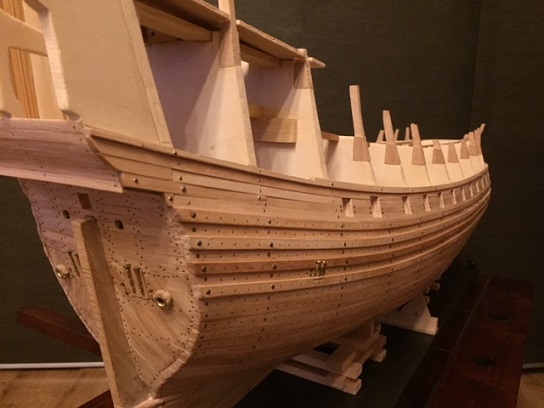

Was die Nägel angeht, warum kürzt Du die nicht vorher? :nixweis:
Kannst natürlich auch noch Planken von innen anbringen, hinter denen die Nägel verschwinden :grins: .

Ach ja, die Nägel kürze ich nicht vorher, weil sie ohne Spitze trotz vorbohren so schlecht ins Holz gehen.
Und hinterher habe ich sie auch nicht abgeschnitten, weil man sie nicht sehen wird.
Ein inneres Schanzkleid wird es übrigens auch nicht geben, ebenso wenig wie irgendwelche Inneneinbauten
auf den unteren Decks.
