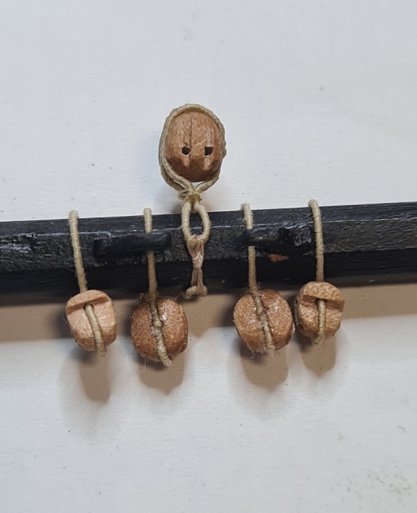

Ich bin gerade dabei die Fockmarsrah mit Blöcken zu versehen.
Bei den Leitblöcken für die Gordinge komme ich ins grübeln und brauche Eure Hilfe.
An der Groß- und Fockrah zeigt Marquardt auf Seite115 Abb.310 die Leitblöcke vor der Rah gebunden.
An der Groß- und Fockmarsrah hingegen oben auf der Rah. Seite 136 Abb.365.
Ist das so richtig?

Hallo zusammen,Hallo Ingo, danke für Dein Lob. Den Fallblock musste ich noch mal ändern, die Scheiben müssen parallel zur Rah ausgerichtet sein , nicht quer zur Rah. Die Fockmarsrah ist fertig oder auch nicht.
Am Fallblock wurden zwei kleinere einscheibige Blöcke für die Nockgordinge gelascht.
Die Fußpferde und Springpferde wurden angebracht. Die Inneren Enden der Fußpferde wurde an die Blöcke der Bramschoten gebändselt. Marquardt Seite 136 Abb.365.
Aber, irgendwie fehlt noch was. Die Frage hatte ich gestern schon gestellt. Bekommt die Rah noch Leitblöcke für die Buggordinge so wie an den Unterrahen?

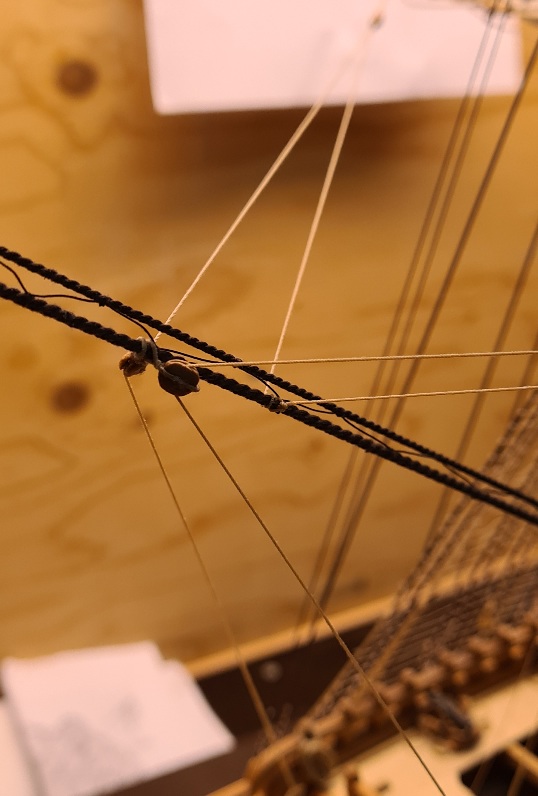

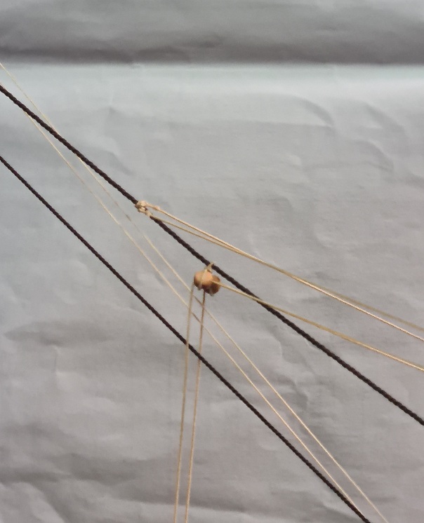

Nach vielem Überlegen habe ich mich dazu entschieden an der Fockmarsrah Leitblöcke für die Buggordinge anzulaschen. Marquardt schreibt das die Fockmarsrah fast identisch wie die Fockrah getakelt ist. Das gleiche schreibt er auch über die dazugehörigen Segel, dito bei der Groß- und Großmarsrah und deren Segel.
An den Längssailingen der Fockstengesailing wurden zwei zweischeibige Blöcke angebracht, durch diese laufen die Buggordinge. In der entstehenden Bucht wird dann wieder ein Schuhblock geschoren.
Für das Fockmarssegel wurde noch das Liektau vorbereitet.
Die Schot- und Nockhörner???? wurden gekleedet.
Morgen wird das Liektau am Segel angebracht.
Zu guter Letzt noch etwas ,was bestimmt nicht historisch korrekt ist. Die Hanger der Fockstenge, die z.b. zum steifsetzen der Stengewanten benötigt werden habe ich mit einer einfachen Talje versehen und auf dem hinteren Ende Der Fockmars in einem Ringbolzen eingehangen und steif gesetzt.

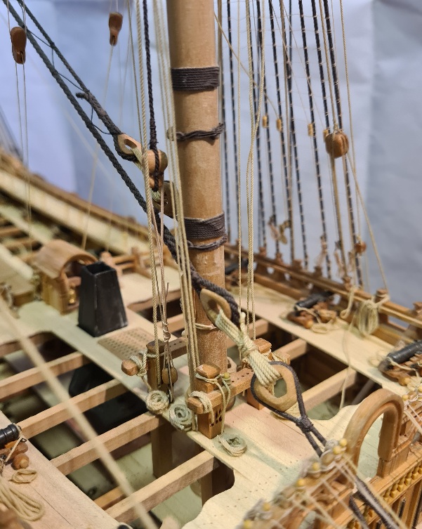

Ich habe den Bullinblock für das Großsegel nun mit einem Doppelstropp eingebunden und am Fockmast angebändselt.
Im Netz bin ich auf der Suche nach Bildern der RW auf einige Aus dem NMM gestoßen.
Dort ist zu sehen das hinter dem Fockmast auch eine komplette Beting steht. EUROMODELL sieht dort leider nur zwei einzelne Betingpfosten vor. Mal sehen ob ich dort noch nachträglich eine "Geduld" einbauen kann.

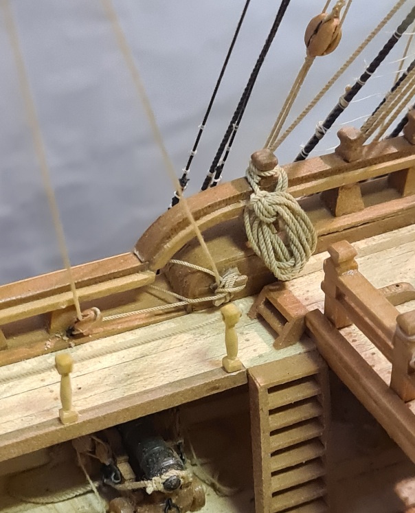

Das nachträgliche Anbringen der Geduld an der hinteren Fockbeting ist geschafft. Es war eine reine Geduldsarbeit es einigermaßen passgenau dort anzupassen. Eine relativ haltbare Verbindung habe ich mit Sekundenkleber erzielen können ich hoffe das es die Zugkräfte der dort zu belegenden Taue standhält.
Desweiteren habe ich die noch fehlenden Brassen der Fockrah angebracht. Hier habe ich mich an Marquardt gehalten, aber statt eines Knechtes auf eine Klampe als Belegpunkt zurückgegriffen.

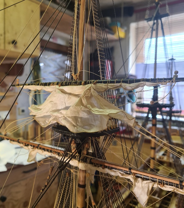

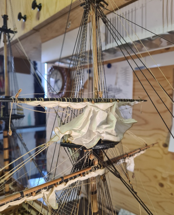

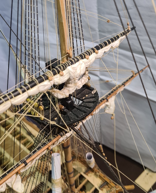

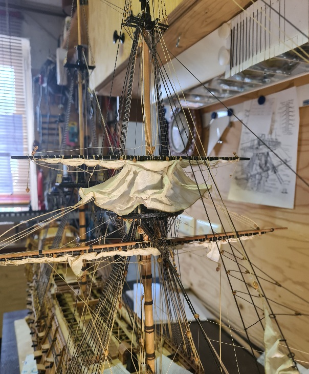

Hallo zusammen, Das Fockmarssegel habe ich versucht wie auf dem ersten Bild zu sehen, in Form zu bringen.
Das erweist sich als äußerst schwierig. Ich lasse es jetzt einmal auf mich wirken und bin auf Eure kritische Meinung gespannt.
Lieben Gruß Frank
890
Samstag, 15. Mai 2021, 14:57
Hallo Frank,
der Stoff fällt sehr gut.
Müsste für mein Empfinden zur Mitte hin aber noch ein bisschen mehr zusammen genommen werden,
um die Situation im ersten Bild wieder zu spiegeln.

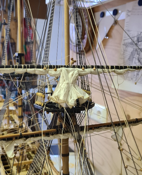

Ich habe das Segel zur Miite hin noch etwas an die Rah geholt. Ich habe das Segel in der Höhe ca. 1/3 gekürzt, das hätte ich für diese Darstellungsform lieber sein lassen sollen. Dann hätte ich noch etwas mehr Segel zur Verfügung um es noch auf der Mars ablegen zu können. Hinterher ist man meistens etwas schlauer. Beim Großmarssegel werde ich es nicht einkürzen.
Hier mal zwei aktuelle Bilder.
Lieben Gruß Frank
892
Sonntag, 16. Mai 2021, 14:58
Hallo Frank,
das gefällt mir ausgesprochen gut.
Das mit dem Kürzen ist ärgerlich, aber dass die Langvariante etwas besser gewirkt hätte,
ist vorher echt nicht zu erahnen gewesen.
Da haben die Jungs das Tuch wohl eben ein bisschen zu fest gerefft.
893
Sonntag, 16. Mai 2021, 15:23
Moin Frank,
Die erste Version war für mich nicht überzeugend, der Faltenwurf wirkte unnatürlich.
So wie es jetzt ist, sieht es hingegen einfach nur toll aus :ok: Das gekürzte Segel fällt, meiner Meinung nach, kaum auf.
894
Sonntag, 16. Mai 2021, 16:54
Im unteren Bereich des Segels würde ich versuchen, der Schwerkraft etwas mehr Durchsetzungsfähigkeit zu verschaffen.

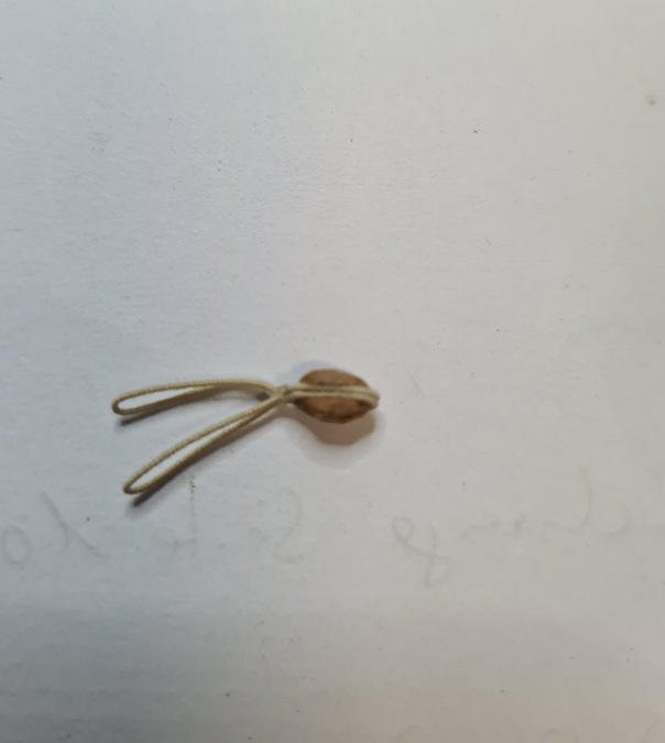

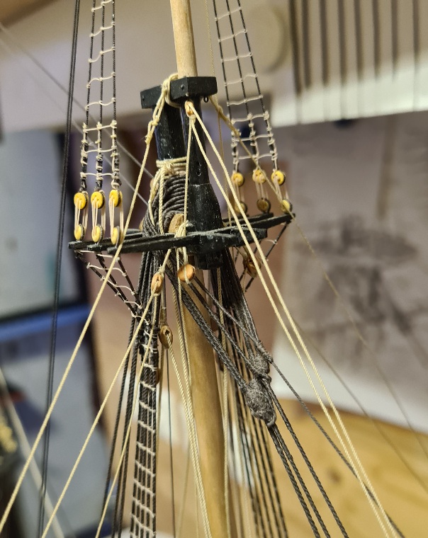

So habe ich für die beiden Falltaljen den langgestroppten Block mit Haken hergestellt. Dieser wird mit dem Haken in einem am hinteren Ende der Rüste befestigten Ringbolzen eingehangen. Am Falltau ist ein doppelscheibiger Block eingebunden. Die Talje läuft durch diese beiden Blöcke und wird dann an der Reling belegt. Zwei Schuhblöcke für die Buggordings sind auch hergestellt.
Und die Topnanten der Fockmarsrah sind auch fertig. Diese sind an einem Spann überm Eselshaupt angebändselt laufen durch den Block an der Rahnock , von dort zu einem Block der als Spann an der Sailing befestigt ist, runter auf die Mars. Dort wird das Tau an einer der unteren Juffern belegt.
Das anbringen der restlichen Taue sowie das weitere formen des Segels stehen dann als nächstes an.
Lieben Gruß Frank

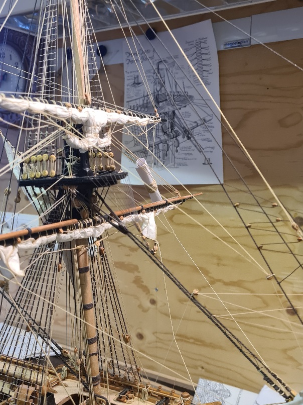

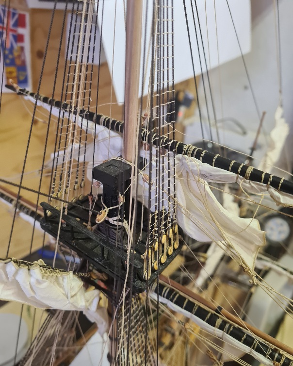

Fertig, das Fockmarssegel.
Alle Taue wurden durch ihre Blöcke, Leitklotjes usw.geführt und an ihren zugedachten Belegstellen festgesetzt.
Eine reichliche Friemelei immer den hoffentlich richtigen Weg zu finden. Je dichter das Spinnennetz wird umso schwieriger wird es wohl.
Auch das Segel wurde verschnürt und kommt jetzt der von mir geplanten Form ein Stück weit näher.
Lieben Gruß Frank
