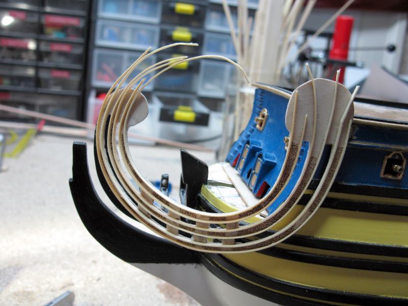

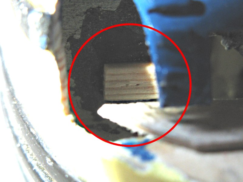

Vielen Dank euch allen für die mitfühlenden Worte. Den zweiten Teil der Behandlung habe ich nun auch hinter mich gebracht. Diesmal war ich so schlau, mir vom Zahnarzt ein ordentliches Schmerzmittel geben zu lassen. Und was war als die Betäubung auffhörte? Gar nix, kein Schmerzmittel nötig 8o. Also kann ich euch heute wieder schmerzfrei berichten :grins:. Viel ist es zwar nicht aber das bisschen will ich euch nicht vorenthalten.
Als erstes hab ich dem Wollmammut mal die Stoßzähne gekürzt ;). Dann konnte auch schon die Rosette mit Louis auf ihren Platz. Natürlich musste zuerst geschaut werden, dass die Dicke mit der auf der Steuerbordseite übereinstimmt. Hierfür habe ich einen markanten Messpunkt gesucht und gefunden:
Und wie ich befürchtet hatte, hatte ich den Abguss natürlich zu dünn geschliffen :bang:, jetzt fehlten 0,4 mm. Mit 0,4 mm kann man doch leben, werdet Ihr sagen aber der Unterschied fällt mehr auf als man denkt :S. Also hab ich die Rosette noch etwas mehr abgeschliffen und dann mit 0,6 er Sperrholz hinterfüttert. Jetzt sind die Rosetten auf beiden Seiten Zehntelgenau gleich dick :thumbup:. Bei dieser Gelegenheit hab ich auch eine ganz neue, bisher noch nie dagewesene Methode entdeckt, wie man dünnes Sperrholz splitterfrei zurechtschneiden kann:
Und so sieht nun der derzeitige Bearbeitungsstand aus:
Mehr gibt´s heute nicht mehr ich geh jetzt schlafen

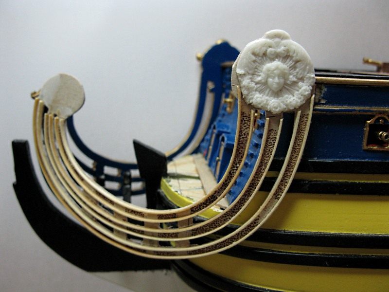

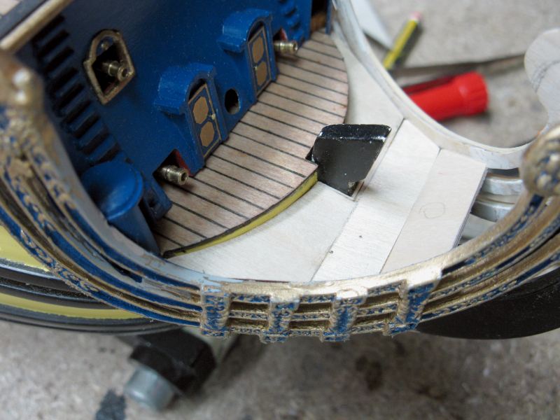

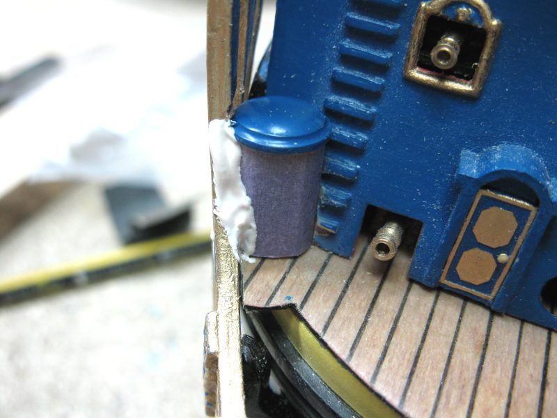

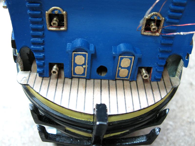

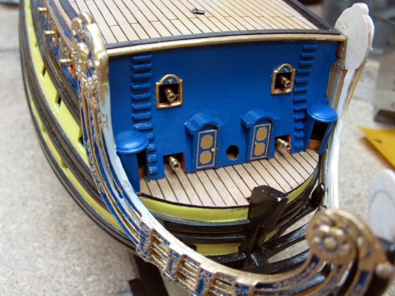

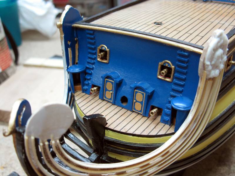

So, nun machen wir mal bei den Galionsregeln einen Cut, denn mir ist aufgefallen, dass ich euch in letzter Zeit viel zu sehr mit Samthandschuhen angefasst habe :!!. Also wird jetzt mal wieder was kaputtgemacht :evil:.

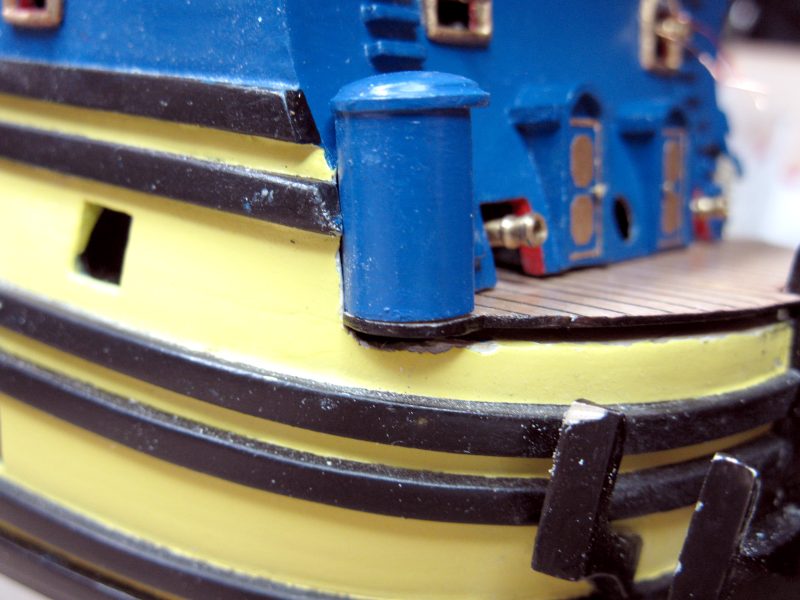

Tja Leute, das Modellbauerleben ist nun mal kein Ponyhof und so´n paar schöne Lüftungslöcher im Backschott kommen doch ganz gut oder ;)? Natürlich kommt da was rein, nämlich die "Dixiehäuschen". Passt auch alles in allem ganz gut.
Nur leider musste ich die Regeln auch ´n bischen ausfräsen, das hat dann nicht so gut hingehauen. Macht aber fast gar nix, etwas Klebeband ums Häuschen gewickelt und dann Spachtel druff. Wenn man die Regeln dann abnimmt und alles schön verschleift, passt das :)...nur...vielleicht wäre es besser gewesen, das vor dem Lackieren zu machen :bang:.
Wie dem auch sei, jetzt kann ich sowieso nichts mehr dran ändern, also weiter im Text. Nachdem der Ausschnitt auf der anderen Seite auch fertig war, kam das Galionsdeck an die Reihe. Wie man auf dem Bild erkennen kann, passen die Plattformen auf denen die Klohäuschen stehen sollen überhaupt nicht .
So ist das nun mal wenn man, wie heißt das noch auf Neudeutsch, Skrätsch baut und noch dazu ohne ordentliche Baupläne :rolleyes:. Aber so was stellt ja inzwischen keinerlei Problem mehr dar, wird halt was angeflickt.
Und wenn das dann schön zurechtgeschliffen und angemalt ist, als wäre es nie anders gewesen ...
...natürlich auf beiden Seiten.

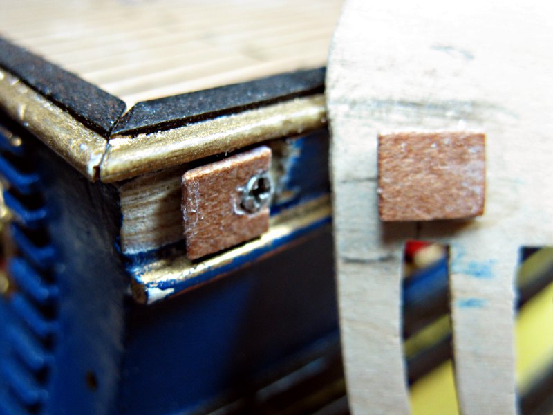

So konnte es dann auch zum Endspurt gehen. Nur noch schnell zwei Auflieger für das Galionsdeck an der Rückwand angeklebt...
...und dann konnte alles zusammengebaut werden. Nun ist das Galion wieder seiner Vollendung ein ganzes Stück näher gekommen .
Soleil Royal Holzmodell 1:140

Au Mann was ein Anblick. 8o
Wird ja immer prächtiger Dein Gallion! :respekt: :respekt: :respekt:
Freue mich schon wieder auf das nächste Update. :rolleyes:
Gruß Mickey
Im Bau: Black Pearl
Im Bau: H.M.S. Triton

wird immer prächtiger, das Galion für Deine Soleil Royal.
Bin sehr gespannt, wie es dann vollständig fertiggestellt aussieht.

919

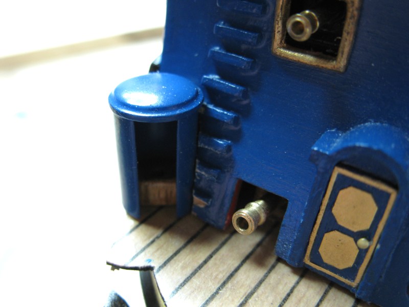

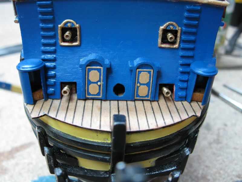

Kann es sein dass die Häuserl vorher richtiger waren als jetzt?
Da fiel das Bubu wenigstens in gerader Linie ins Wasser.....
:D
Beiträge: 2 405
Realname: Matthias
921
Sonntag, 14. April 2013, 22:56

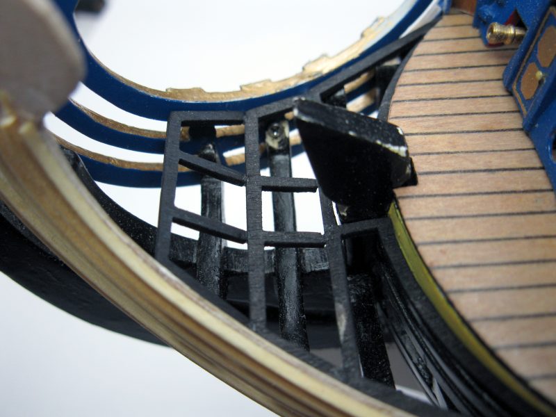

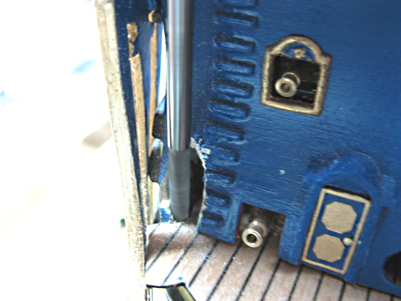

Ne sind schon richtig so. Die "Hinterlassenschaften" wurden durch ein Rohr dahin geleitet, wo sie hin sollten.
Ach ja, ganz vergessen, falls sich jemand gefragt haben sollte, warum auf dem achten Bild so komische Drähte aus der Stückpforte hängen. Das ist der Kupferlacksdraht der Deckslaterne, den ich bei meiner Brachialfräsaktion gleich mit zerfetzt hatte :rot:. Hab ich natürlich auch gleich wieder repariert :rolleyes:.

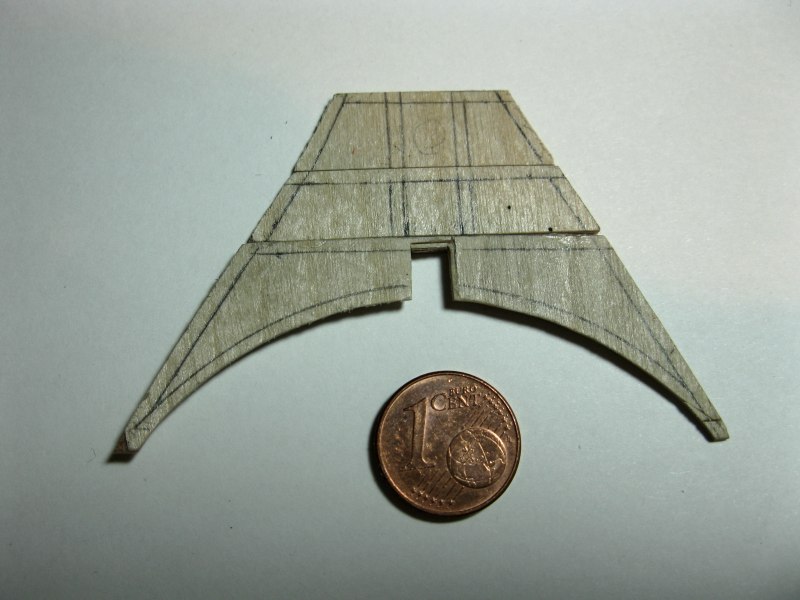

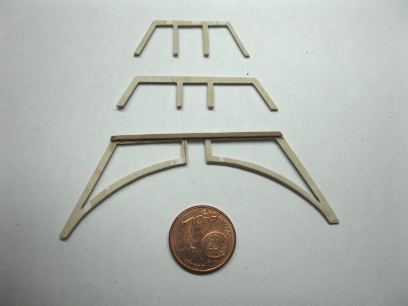

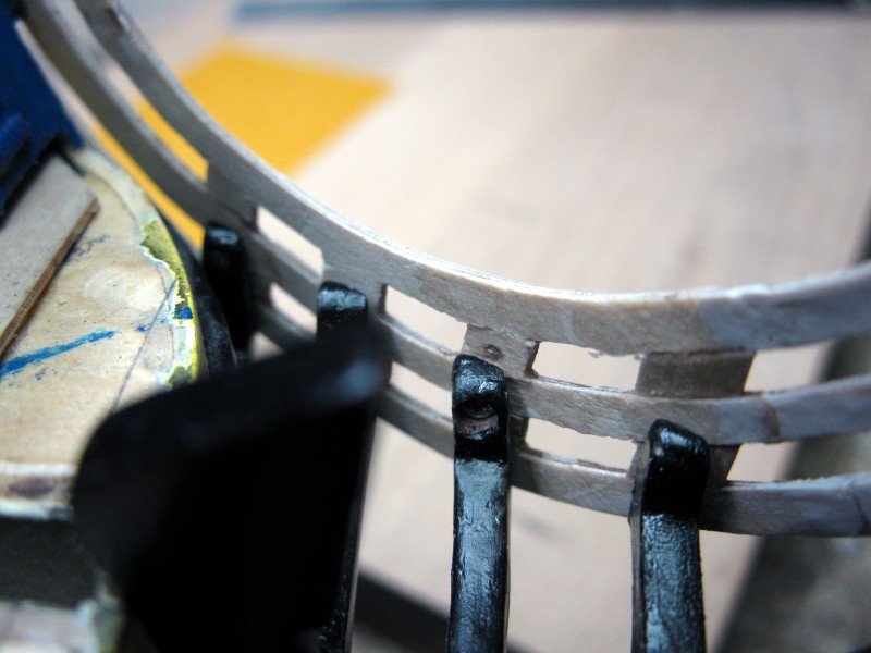

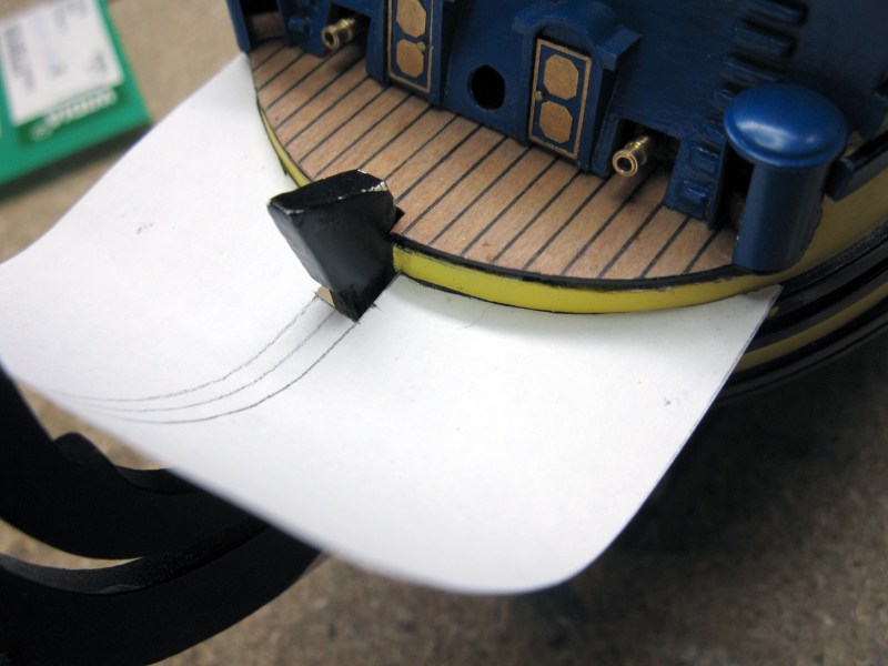

Heute hab ich etwas begonnen, auf das ich mich schon seit langem freue , nämlich die Galionsgräting. Da das im Bauplan abgedruckte Teil so überhaupt nicht passt, muss ich es wohl oder übel komplett selbst einpassen. Als allererstes brauchte ich die Krümmung des Bugs, hierzu habe ich zunächst eine Papierschablone gemacht. Die Krümmung lässt sich einfach mittels eines Bleistifts aufs Papier übertragen.
Na also, passt doch.
Im Prinzip hab ich so alle Konturen abgenommen. Da Papier aber den Nachteil hat, dass es sich verbiegt und verkrümmt, habe ich es sozusagen als Schablone für die Schablone genommen, die ich dann aus Pappe gemacht habe. Mist, Foto machen vergessen :will:, naja egal ist eh nicht so interessant. Also lange Rede, garkein Sinn, zum Schluss hatte ich drei Sperrholzblättchen, die ich so gut wie ich konnte an die Konturen der Galion angepasst hatte.
Daraus soll dan der Grundrahmen ausgesägt werden.
Ich glaube das wird wieder furchtbar , lassen wir uns überraschen :D.

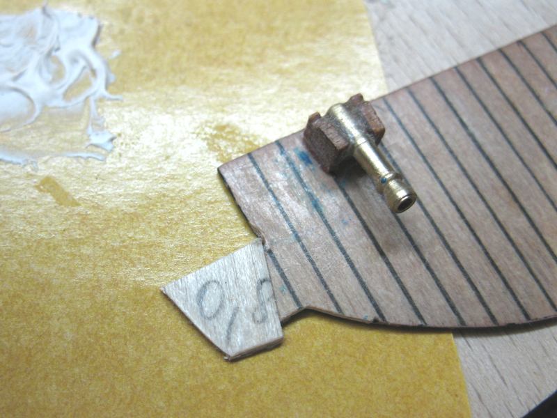

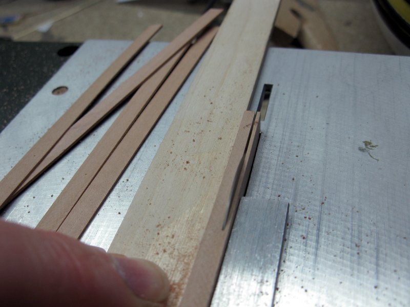

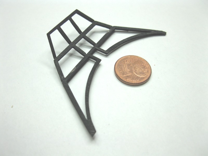

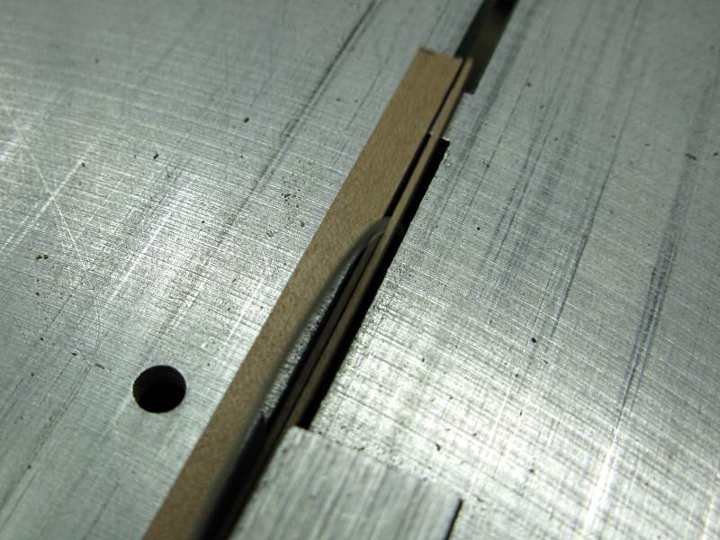

Es hat geklappt, es hat geklappt , solche kleinen Teile säge ich immer noch ganz klassisch mit der Laubsäge aus. Und ich werte es als goßen Erfolg, das nur ein Teil einmal an einer Stelle gebrochen ist (Stolz).
Und Ihr werdet nie erkennen, welches Teil es war und wo es gebrochen war . Natürlich habe ich es nicht so sauber ausgesägt, die Teile sind auf dem Bild schon fertig nachgeschliffen. Auf der Unterseite sieht es freilich nicht so sauber aus, eher so:
Das ist das Problem, wenn man so filigrane Teile sägt, kommt man sich vor, als würde man, trotz feinstem Laubsägeblatt welches ich auftreiben konnte, mit einer Kettensäge arbeiten :pinch:. Ich verstehe nicht, wie manche Leute Laubsägearbeiten als Hobby machen können, das nervt doch nur X(. Naja egal, mit ein wenig spachteln und schleifen ist nun auch die Unterseite glatt.

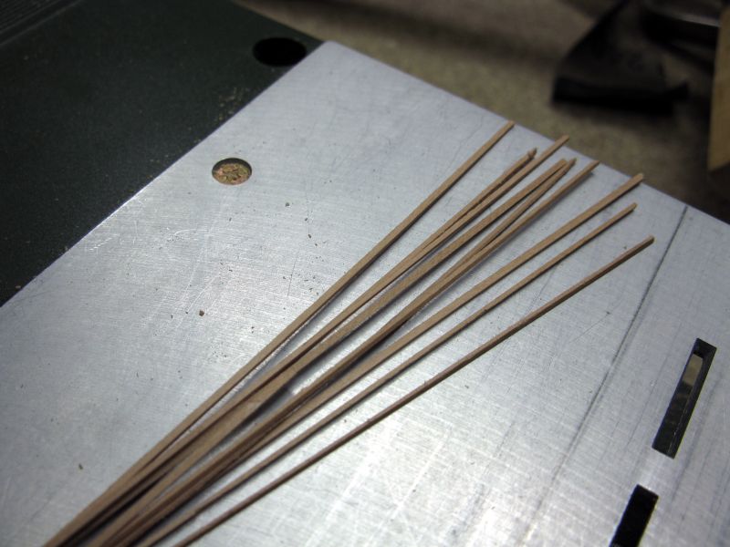

Als nächstes durften die drei Teile dann erst mal ein schönes entspannendes Bad in schwarzer Beize nehmen. Und während sie trockneten habe ich mal einen Versuch gestartet ob ich 1 x 0,5 mm Leisten für die Gräting hinbekomme. Hierfür nehme ich natürlich das gute Birnbaumholz :love:, mit Fichte oder so ´nem Zeugs kann man es gleich vergessen :(. Ausgangsmaterial ist Vierkanntholz 6 x 6 mm. Zuerst 1 mm dicke Brettchen runtergesäbelt.

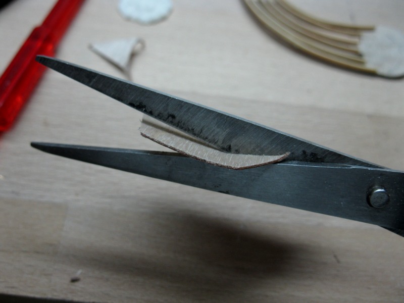

Das hat schon mal ganz gut geklappt. Und davon dann 0,5er Leisten abgesägt.
Im wahrsten Sinne des Wortes astrein :thumbup:.
Okay, war nicht ganz ungefährlich für die Finger aber wenn etwas schiefgegangen wäre hätte ich ja wie Russell Crowe in Master and Commander sagen können:
"Die Dielen dieses Schiffes haben schon so viel Blut von mir aufgesaugt, dass es schon fast mit mir verwandt ist" :verrückt: .........

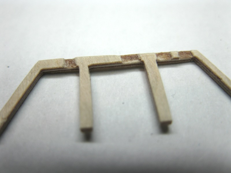

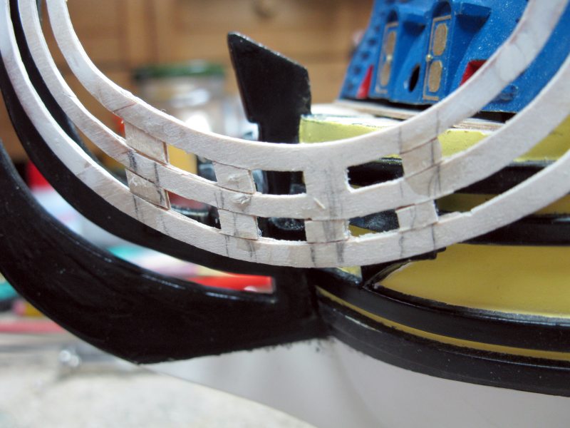

........zurück zum Rahmen. Damit die Winkel der Teile zueinander stimmen, habe ich sie in eingebautem Zustand mit ein paar Tröpfchen Sekundenkleber aneinander fixiert.
Und auch hier hat der Sekundenkleber heute mal endlich das getan, was er sollte, nämlich in Sekunden geklebt :grins:, ich glaube, das ist mir noch nie passiert :nixweis: . Also Erfolg auf der ganzen Linie :tanz:. Jetzt habe ich ein Grundgerüst, auf das ich weiter aufbauen kann.
Als nächstes wird das dann noch alles stabiler miteinander verklebt und dann kann ich mit der Gräting anfangen ^^.
