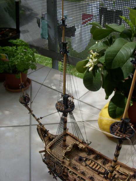

Guten Abend liebe Kapitäne,
die zweite Want am Fock ist mit Webleinen versehen, wieder wurden ca. 200 Knoten gemacht :bang: ...und dann wurde noch der Stag vom Fockmast gebaut...die Bilder sind schei...e, morgen werd ich bessere machen ....
Oliver

Schönen Nachmittag liebe Gemeinde,
hier nun die angekündigten Bilder bei Tag, ich hab noch die Wanten von der Fockstenge und den Stag der Stenge angefangen, am Abend werden die webleinen gemacht.
@Hagen, ich hoffe die Zehennägel rollen sich nicht zu sehr auf :D ;)
Oliver

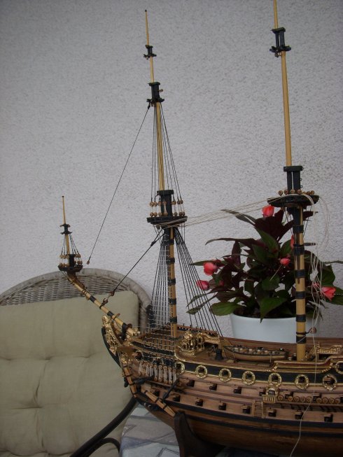

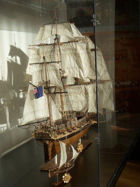

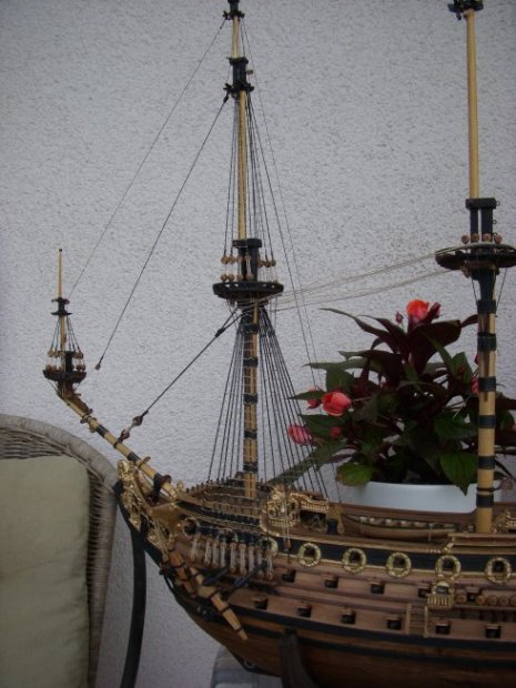

Guten Abend @all,
die Wanten des Fockmastes sind ferig, die hinteren Abspannungen fehlen noch, so langsam freut es mich wieder was zu zeigen ....
Oliver
PS: und weil es heute so eine schöne Abendsonne gegeben hat häng ich mal paar Bilder der Fly dran...(mit dem Hintergedanken Segel oder keine Segel ;) )

moin oli, also wo ich jetzt noch einmal so schön deine FLY sehe und feststelle, dass segel ja sowas wie deine paradedsisziplin sind,
sage ich: :schrei: mach auch die PRINCE MIT!!!!
grüsse
der roeler

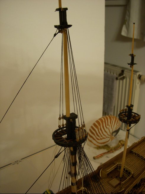

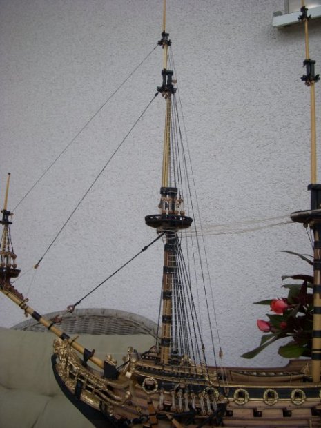

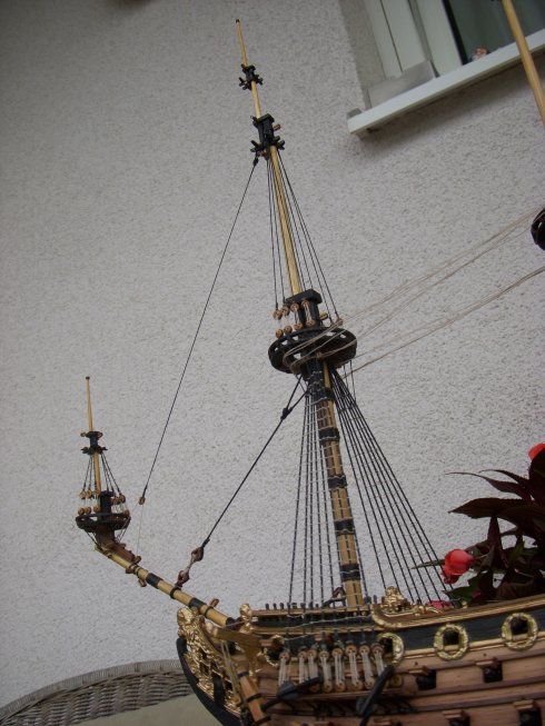

Schönen Vormittag liebe Gemeinde,
Roland, die Segel bekommt man sicher noch viiiiiieeel schöner hin. Aus jetziger Sicht werde ich die Prince mit Segel darstellen, allerdings ohne Stag- und Leesegel. Erstens bin ich mir nicht sicher ob zu der Zeit wirklich schon Stagsegel gefahren wurden (vor allem die Takelage am Bug kommt mir da nicht entsprechend vor) und zweitens: die Leesegel waren zu der Zeit sicher noch im "Forschungsstadium", somit wäre meiner Meinung nach eine "klassische" Besegelung das Realistischste.
Am Vormittag hab ich mich dann mal an die letzten Abspannungen vom Fockmast gemacht, somit ist Dieser jetzt soweit fertig, hier paar Bilder, ich hoffe es gefällt Euch...
Oliver

Guten Abend liebe Leute,
Chris, du willst wieder alles Zeuch oben haben, oder ???? ;( also Stag und Leesegel ???? ?( :bang: :!! :ok:
Schmidt, ich gelobe Besserung und versuche in Zukunft näher ran zu gehen, meine Cam macht da nur nicht immer bei der Belichtigung mit :will: :nixweis:

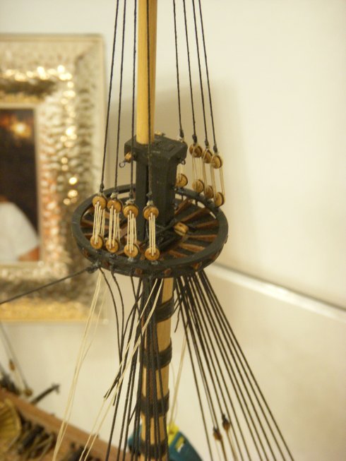

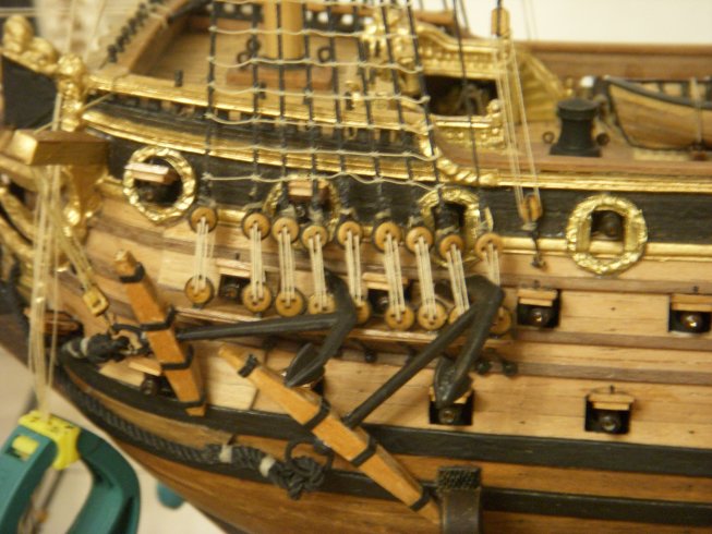

Guten Tag @all,
die "Kräne"/Flaschenzügen hinter den Wanten des Hauptmastes sind gemacht worden, und paar Taue unter dem Mars wurden auch wieder wie beim Fockmast vorbereitet.
Oliver

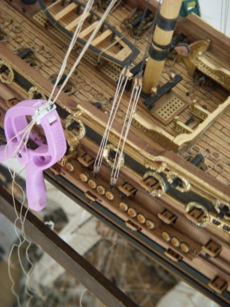

Dienstag, 5. Mai 2015, 23:18

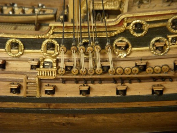

heute Abend wurden die Belegnägel an den Bordwänden im Bereich Hauptmast angebracht und dann die ersten sechs Wantenpaare, also zwölf Abspannungen am Hauptmast angebracht und mit den Jungfern festgesetzt, mehr kann ich leider nicht bieten :nixweis: , ich hoffe es gefällt trotzdem.
@Schmidt, leider bekomm ich keine besseren/näheren Bilder bei dem Abendlicht hin :will: , ich versuch es morgen Früh nochmal...
Oliver

Guten Morgen liebe Gemeinde,
hab gestern Abend noch die Wanten weiter gemacht, die unteren des Grossmastes sind mal gespannt, es können also die Webleinen geknüpft werden, dann hab ich noch den unteren Stag des Hauptmastes gemacht. So langsam bekommt das Mastwerk stabilität. Hier das Errgebnis....
Oliver
