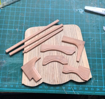

Backdeck Versuch X
Vorab ein paar Worte zum neuen Maßstab. Der von Agostini angegebene 1:84 ist falsch. Durch Recherchen von anderen Sovibauern ergibt sich 1:72! Warum?
Nach den Plänen von Phineas Pett hatte sie eine Kiellänge von 38,7 m. Die von Agostini (und somit auch die meine) hat eine Kiellänge von 52,8 cm. Also errechnet sich ein Maßstab von 1:72. soweit zu diesem. So schnell kommt man zu einem größeren Modell.
Alles fängt wieder mir einem Stück Holz an. In diesem Falle Flugzeugsperrholz in 1 mm und dann wird die Mitte ausgemessen.
Dann zeichne ich die Breite der Schanzkleidung (1 mm), den Wassergang (1,5 mm), das Leibholz (6 mm) und die einzelnen Planken (je 3 mm und nicht wie zuvor 4 mm) ein.
Da sich später die Planken dem Leibholz in ihrer Linie anpassen sollen werden die Planken um je 0,3 mm nach vorne zum Bugschot verjüngt. Meine vorherige Ausführung mit der Fischung war falsch!
Das verjüngern mache ich aber erst wenn die Planke aufgeklebt und getrocknet ist. Dadurch habe ich weniger die Gefahr dass sie ausreißt, verrutscht, splittert oder was ihr sonst noch einfallen könnte wenn sie dürfte.
Kalfatert habe ich bei den 3 mm - Planken diesmal mit Kreativpapier von Ursus.
Es ist noch etwas dünner als Pauspapier und gibt auch keine schwarzen Finger mehr.
Kalfatert wird immer nur eine Seite und immer die wo an die Nachbarplanke anstößt. So kann ich mit einer Feile die offene Seite noch schön korrigieren.
Das Verjüngern fällt jetzt erst einmal garnicht so auf.
Aber so langsam lässt sich es erahnen wo es hingeht.
Und dann schaut es so aus
Man kann jetzt gut erkennen wie die Planken parallel mit dem Leibholz laufen
Das Leibholz einsetzen.
Den Wassergang darauf. Hier noch in seiner Rohform und nur im Wnkel angeschnitten. Dasurch ist später das ziehen mit der Klinge einfacher. Mit den Bohrungen für die Abflüsse warte ich noch bis ich mich da schlau gemacht habe. Unter anderem ob es diese auf dem Deck überhaupt gab.
Was ich leider erst zu spät dazu gelernt habe ist folgende Tatsache dass die ersten Planken in der Mitte nicht schon verjüngt waren, ganz im Gegenteil sogar breiter waren. Dies waren die sogenannten Königsplanken. Da dieses Deck aber sehr kurz ist, noch ein Mastfuss und Gräting es zieren werden, hoffe ich dass der Fehler sich von selbst überdeckt.
Als nächstes wurden die Seitenteile angefertigt. Hier noch in Länge und Überhang unbearbeitet.
Hier das erste Teil mit der schon eingearbeiteten Laschung.
Die angrenzenden Seitenteile, noch ungeschliffen.
Zu Mittschiffs hin
Komplett
Geschliffen und Plan zur Probe mal aufgelegt
Den Schandeckel setze ich erst wenn die Aussenbeplankung fertig ist.
Warum auf dem Bild rechts eine Einwölbung zu sehen ist weiss ich nicht. An meinem Deck ist jedenfalls keine.
