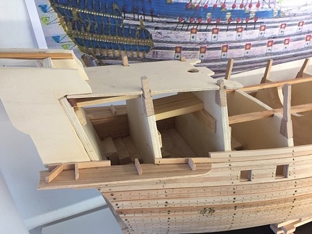

Hallo Ray
- die Trempelrahmen sind Dir wirklich gut gelungen. :thumbsup:

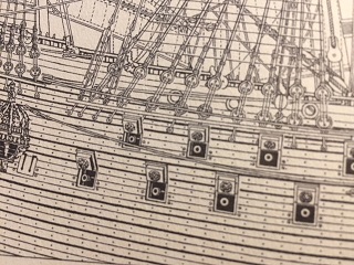

Ich hätte allderdings zwei klitzekleine Fragen: Die Nagelung beiderseits der Tremplerahmen, die auf den ersten beiden Bildern zu erkennen ist -hast Du die nur Steuerbords gemacht? (sieht übrigens echt Schick aus - sehr gleichmäßig :ok: )
Und die zweite Frage - ist diese Nagelung historisch und welchen Zweck hatte sie? ?( :doof:
Ich kann mir aufgrund der Position allerhöchstens denken, dass daran die Beschläge für die Kanonentakel gesichert wurden, aber genau weiß ich es wirklich nicht.
Und sorry, wenn ich mit Fragen nerve - bin halt neugierig. ;)
LG Martin
903
Samstag, 10. Februar 2018, 19:42
Danke Franz,
ja, jetzt geht es weiter mit nageln. Allerdings muss ich erst wieder Nachschub bestellen.
Hi Martin,
schöne Fragen...und ich kann sogar antworten.
1. ja, bisher nur Steuerbord, weil a) Nägel alle und b) damit Du nicht noch länger auf Bilder warten musst.

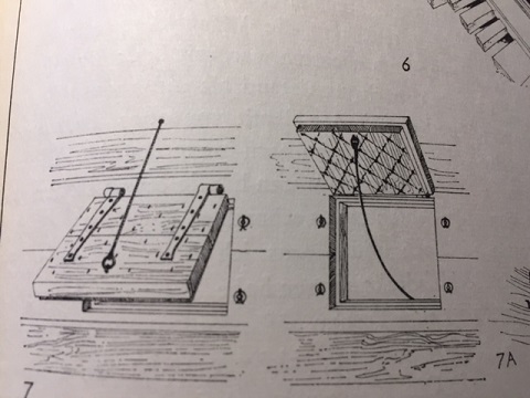

2. ja, auch richtig gedacht. Durch die Bordwand gehende Bolzen zur Halterung der Kanonentakel.

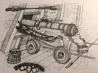

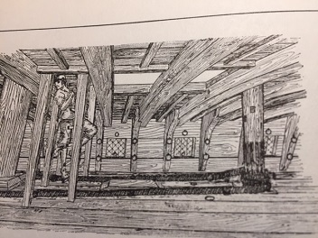

Hier mal ein Bild von der Wasa-Aussenhaut aus dem Buch "Die Wasa von 1628" von Günter Lanitzki...
...und hier ein paar Bilder aus dem Buch "Prins Willem" von Herrman Ketting

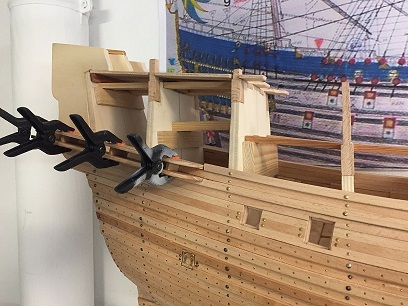

Hallo Modellbaufreunde,
meine bestellten Nägel lassen mal wieder auf sich warten.
Deswegen habe ich beschlossen die Außenhaut in Richtung Oberdeck weiter zu beplanken.

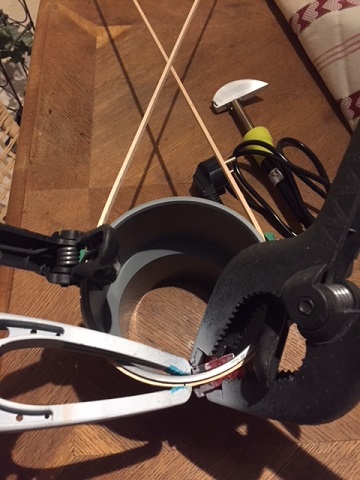

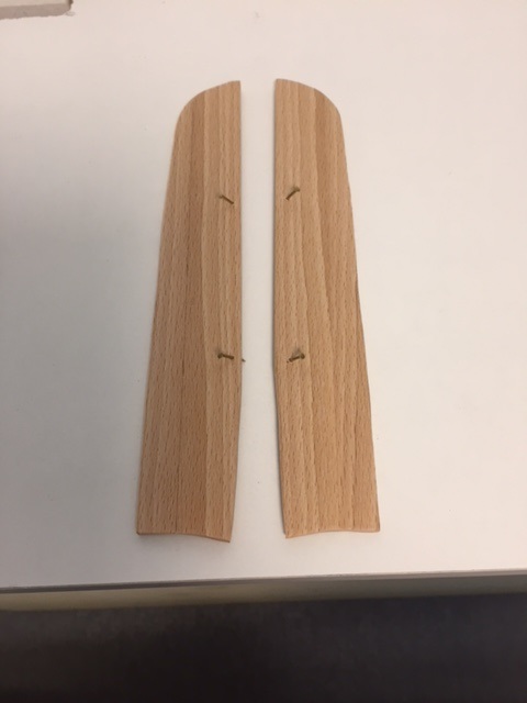

Also 3 mm dicke Buchenholzbohlen gewässert, gebogen und fixiert…
… nach der Trocknung ausgespannt und…
…beidseitig erstmal nur am Bug „verbolzt“ und festgeleimt.

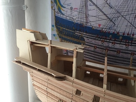

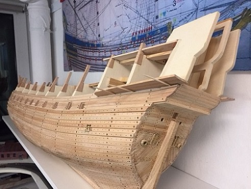

Die unteren Galerieböden aus Buchenholzbrettchen ausgeschnitten und in die schon vorbereiteten
Ausschnitte der Barkhölzer gesetzt.
Dann wurde die oberste Planke beidseitig weiter bis zum Heck hin „verbolzt“ und angeleimt.
Und schon hat das Schiff gleich wieder einen anderen „Wasa-mäßigen“ Gesichtsausdruck.

Übrigens, Deine Biegemethode hab ich schon abgekupfert.
Funktioniert bestens :ok:
LG Heinz
Fertig: Golden Star, Seehexe,
Beiträge: 3 457
923
Samstag, 17. Februar 2018, 23:36
Alter Schwede... oder besser: Du alter Fuchs... :hand:
Dein Leistenbiegeverfahren: Funktioniert und gefällt :ok:
