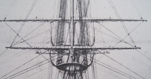

Da liegt ein – verständlicher – Irrtum vor. Mit Ankersegel meinen wir die geborgenen Segel, deren Masse am Mast festgebunden ist und deren untere Ecken mit den Geitauen zur Rah hochgezogen sind. Diese Praxis einer schnellen Bergung muss eine Zeit lang sehr verbreitet gewesen sein (siebzehntes Jahrhundert). Ein möglicher Vorteil war, dass sich Schoten und Geitaue weniger im geborgenenSegel verheddern und das Segel daher schneller und sicherer gesetzt werden konnte. Leider ist es mir nicht gelungen, einen zeitgenössischen Fahrensmann dazu direkt zu befragen.
Nichts sei ferner von mir, als – zumal auf dem hohen Niveau dieses Bauberichtes! – den Besserwisser spielen zu wollen. Aber ich persönlich bin der Meinung, dass ein frei schwebendes Ankersegel nicht unbedingt dem Vorbild gerecht wird. Was für mich allerdings noch schwerer wiegt, ist, dass es nicht so harmonisch und selbsterklärend wirkt wie das aufliegende Ankersegel.
906
Dienstag, 25. Mai 2021, 16:14
Meine wichtigste Quelle in Sachen Ankersegel war und ist ein großformatiges Modell eines holländischen 74ers aus dem frühen achtzehnten Jahrhundert. Das wunderbar erhaltene und offenbar nie restaurierte – Achtung! zeitgenössische Modell – steht bei dem Schiffsantiquar Schreuders in seinem Geschäft in der Spiegelgracht in Amsterdam. Ich durfte es bei meinem letzten Besuch dort nicht fotografieren! Aber jemand anders durfte, oder hat es einfach getan. Hier der Link. An der Authentizität dieser Darstellung dürfte kaum ein Zweifel bestehen.

In extremer, dann leider unscharf werdender, Vergrößerung meine ich zu erkennen, das die Segel NICHT auf der Mars aufliegen:
Folgt man dem Schwung auf der Unterseite des Segels, müsste bei einem Aufliegen irgendwo eine gerade, platte Stelle sein. so etwas ist aber nicht zu sehen (zumindest sehe ich es nicht) :nixweis:
Kann es vielleicht sein, das beide Varianten gefahren wurden, zumal die Bilder in Post 902 ein Schiff mit runder bzw. korbförmiger Mars zeigen, welche (oder irre ich mich?) zu einer früheren Epoche gehören?

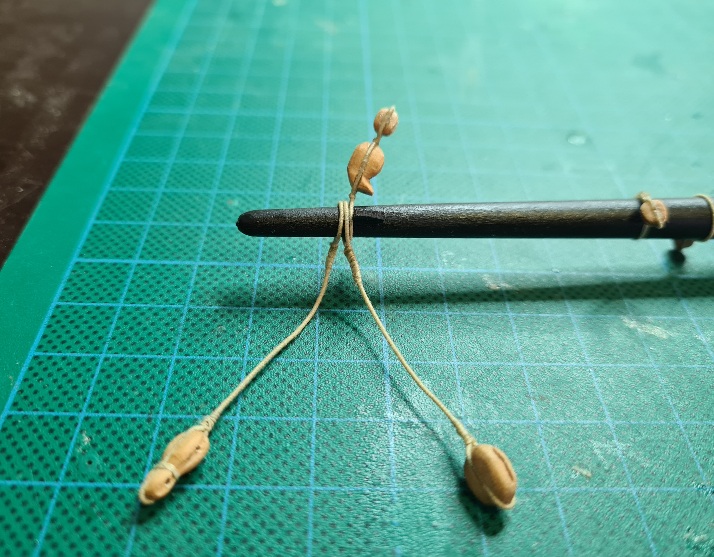

Hallo zusammen, Die Arbeiten an der RW wurden mit dem anfertigen der Großrah fortgesetzt. Die Fallblöcke, die Blöcke der Schoten des Großmarssegel, die Brassschenkel sowie die Rahtakel sind fertig.
Lieben Gruß Frank
910
Sonntag, 30. Mai 2021, 18:45
Die Großrah wurde weiter mit Blöcken bestückt.
Die Kombi vonMarssegelschot- und Topnantblock, die Geitaublöcke,die Leitblöcke vom Einholer des Rahtakel sowie die Gordingblöcke, die vor der Rah gebändselt sind, wurden angebracht.Es fehlen jetzt noch die Springpferde sowie die Spiereneisen und die Spierenbrille der Leesegelspieren und je ein Einzelblock für die Nockgordings die auf der Halterung der Spierenbrille liegen.
Lieben Gruß Frank

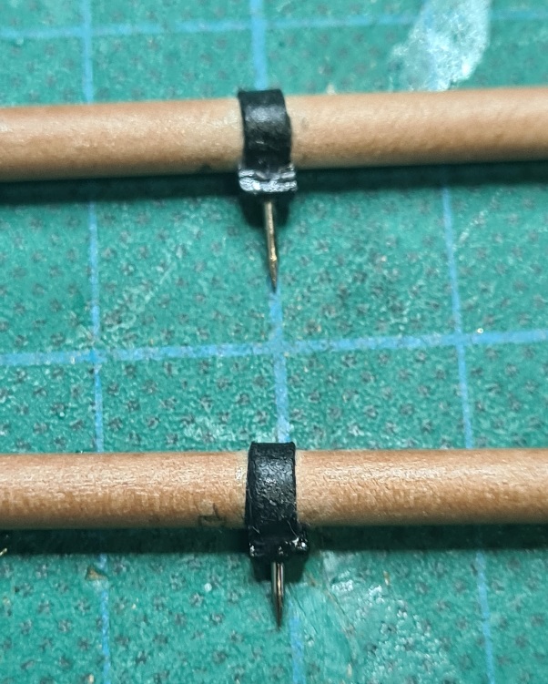

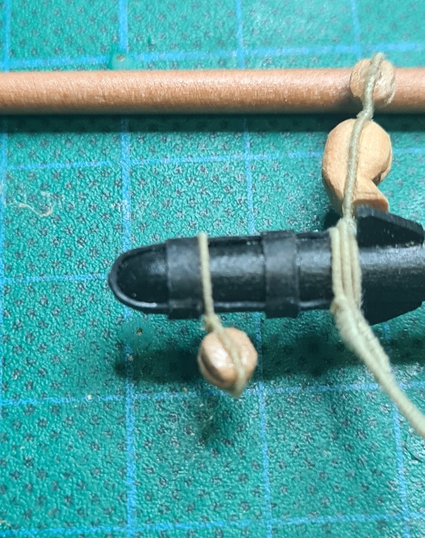

Die Großrah hat ihre Leesegelspieren erhalten. Zumindest angefertigt sind sie. Endgültig anbringen werde ich sie wenn das Segel an die Rah "genäht" wurde.
Die Spiereneisen wurden aus schwarzem Karton gefertigt. Um eine sichere Verbindung zu erhalten wurden abgezwickte Stecknadeln in die Spiere geklebt.
Für das äußere Spiereneisen wurden die Nockverstärkungen ebenfalls aus schwarzem Karton gefertigt.
Das Äußere Spiereneisen fehlt noch.
Und der äußerst sitzende Block für das Refftakel wurde auch noch angelascht.

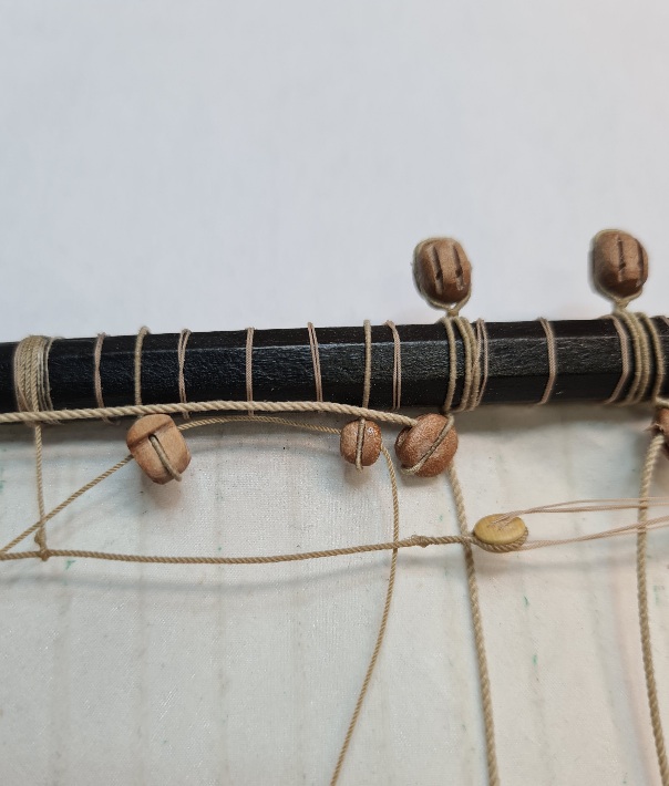

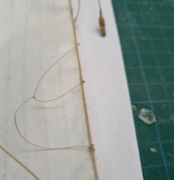

Sonntag, 20. Juni 2021, 20:33
Hallo zusammen, Danke Marcus für Dein Lob.
Das Großsegel wurde angefertigt. Es ist in der Höhe um 1/3 reduziert da ich es wie das Focksegel komplett gerefft darstellen möchte. Das Liektau wurde angebracht, die Schot und Nockhörner wurden gekleedet.
Weitere Blöcke wurden am Segel angebracht, die Geittau und Schotblöcke wurden an den Schothörnern angeschlagen. Das Halstau wurde mit einem Stopperknoten versehen und in das Auge des Schothorn gezogen.
Diesmal habe ich auch gleich das Schottau des Großmarssegel mit eingeschoren. Am Fockmast hatte ich große Probleme dieses Tau nach dem reffen des Focksegels durch die Leitblöcke an der Fockrah zu scheren.
Hier noch einige Bilder vom derzeitigen Stand an der Großrah.
Lieben Gruß Frank

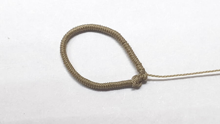

Montag, 21. Juni 2021, 12:50
Ich brauche unbedingt eine Anmleitung zum Kleiden der Taue an den Blöcken. Ich hab keine ahnung wie ich das darunterliegen de Tau um die Blöcke so verknote das es beim Verkleiden keine Huckel des Knotens gibt.
Moin @William
Ich hatte das Thema bei meinem aktuellen Projekt gerade unter "den Fingern"
Auf der Seite https://shipworkshop.com/products/tools/sm4 unten in der Bilder Galerie findest du die folgenden 3 Fotos:
Bekleedung des Stropps
Verknoten zu einem Ring
Stroppen des Block, so dass der Knoten unter dem Kneifbändsel verschwindet
in dem dazugehören Video von dieser Seite ab Minute 9:22 kannst du dir das schön anschauen: https://shipworkshop.com/assets/download…hine_2.0_EN.zip
Normalerweise wird der Stropp zu einem Ring gespleißt, der an der Unterseite des Blocks sitzt, deshalb ist es nicht ganz so schlimm, wenn an dieser Stelle eine leichte Verdickung zu sehen ist.
Bei recht kleinen Blöchen, wenn das Stropptau noch recht dünn ist, fake ich diesen Spleiß einfach mit einem Knoten, siehst du hier bei mir auf der Homepage: https://www.modellskipper.de/Tipps/Tipps…troppte_Bloecke
Eine weitere Alernative findest du hier: https://www.youtube.com/watch?v=ZTU_yrbMAw8 auch hier wird der eigentliche Knoten unter dem Bändsel versteckt
Gruß, Andreas

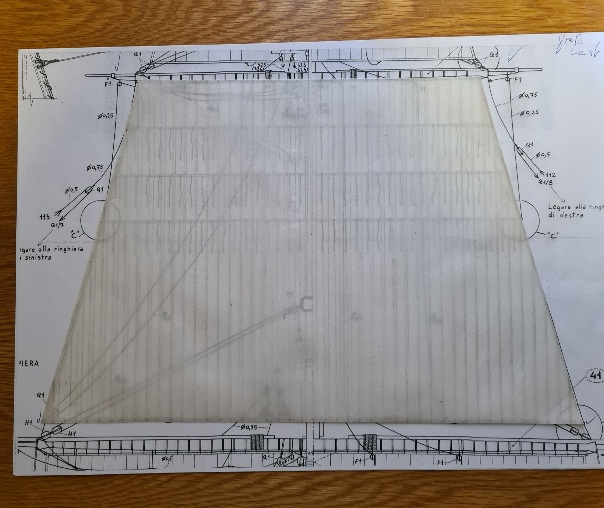

Donnerstag, 24. Juni 2021, 18:22
Das Fockmarssegel habe ich ja versucht in einer Ankerform gebunden darzustellen. Ich hatte das Segel leider auch um 1/3 in der Höhe reduziert und konnte es daher nicht ganz auf der Mars ablegen.
Das Großmarssegel habe ich nun angefertigt und nicht eingekürzt. Mal sehen wie es sich dann später mal ausgeht.
Hier mal 3 Bilder vom Großmarssegel
