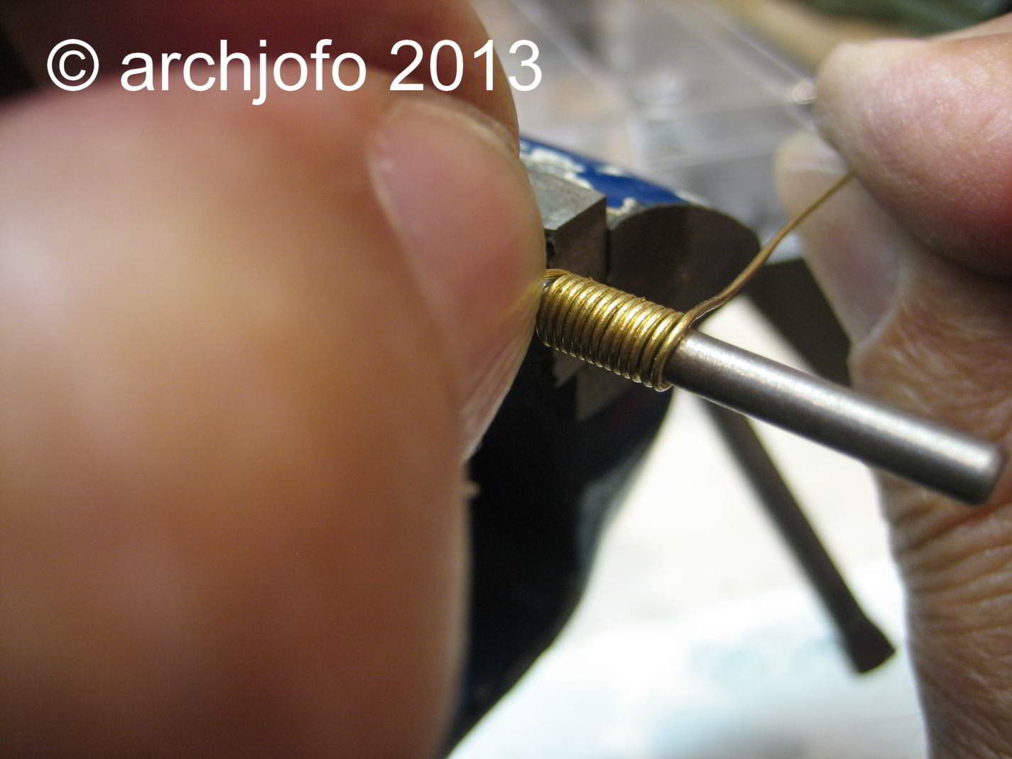

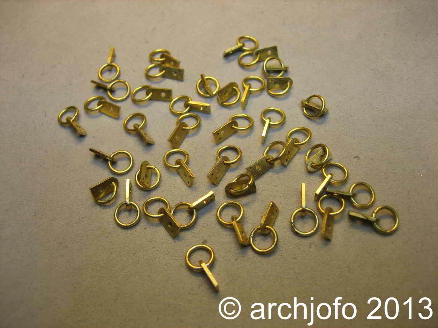

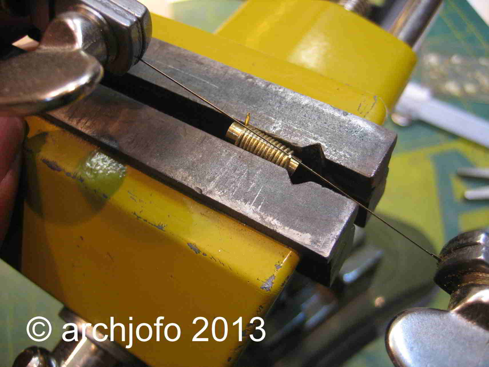

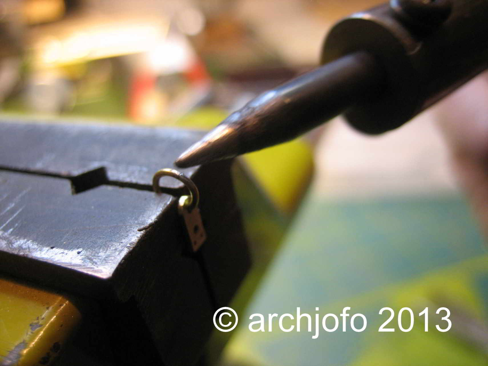

Fortsetzung: Beschläge für die Carronadenlafetten
Gemäß meiner Ankündigung hier nun die Herstellung der Ringe für die Brooktauführung der Carronaden der La Créole.
Entsprechend dem Plan von J. Boudriot haben diese Ringe einen Außendurchmesser im Modell von knapp 4 mm. Die Herstellung der Ringe beginnt damit, einen Messingdraht mit einer Stärke von 0,4 mm um einen Kern ( z. B. Bohrerschaft) mit Ø 3 mm zu wickeln. Mehr als etwa 10 Windungen (entspricht etwa 8 Ringen) sollten es nicht sein.
Anschließend wird diese „Spirale“ wie im Bild dargestellt, mit der Juweliersäge (möglichst dünnes Sägeblatt) „aufgesägt“.
Als Ergebnis erhält man schöne gleichmäßige Ringe. Vor allen Dingen bekommt man durch das Sägen mit einem feinen Sägeblatt sehr saubere Ringenden, die ein exaktes Schließen der Ringe ermöglichen.
Im letzten Arbeitsgang müssen diese Ringe durch die oberen Bohrungen der Laschen gesteckt werden. Abschließend sind die Ringe zu schließen und die Nahtstellen zu verlöten und sauber zu verschleifen.
Fortsetzung folgt ...

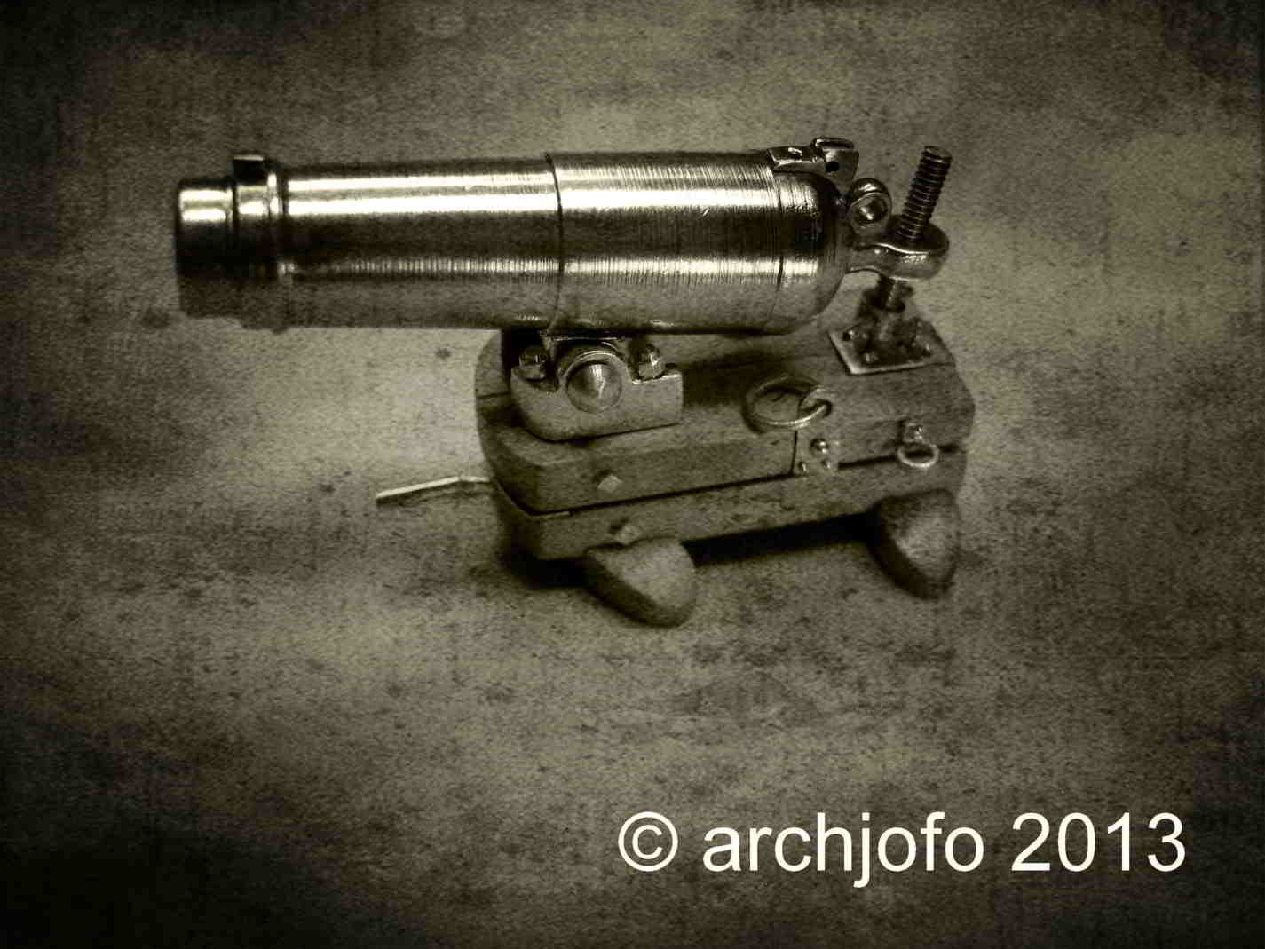

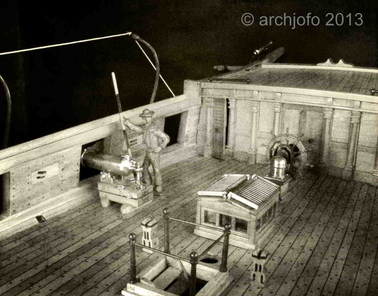

als Abwechslung zur eintönigen Serienproduktion der Carronaden zwischendurch davon paar Vintage-Bilder.
Mickey war so freundlich und hat hierzu einige Bilder entsprechend bearbeitet. Hierzu nochmals herzlichen Dank an Mickey.
Er hat einen super Job gemacht.
942
Montag, 12. August 2013, 20:33
Hallo Johann,
ich freue mich, dass Dir das Ergebnis so gut gefällt und danke Dir für die Blumen!
Dies war aber auch nur möglich, weil Du eine so geniale Vorlage geliefert hast. ;)
Und nun wieder husch-husch an die eintönige Serienproduktion! :thumbsup:
Wir möchten doch alle eine Versammlung Deiner Carronaden sehen. :sabber:

943
Montag, 12. August 2013, 21:33
war denn die fotografie denn 1827 schon so weit???? ;)
944
Montag, 12. August 2013, 23:02
In meiner Welt war Sie das sicher! :!!
Du hast ja nur Angst, dass Johann mich heimlich abwirbt. :baeh: :abhau:
lg Mickey
Im Bau: Black Pearl
Im Bau: H.M.S. Triton

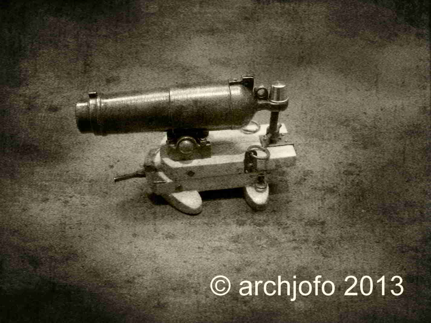

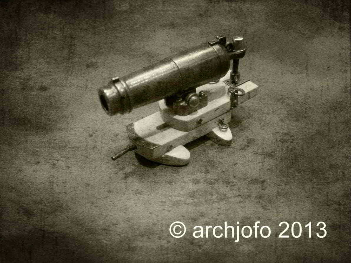

Auf die Gefahr hin, diesen sauberen Baubericht zuzuspamen, zeige ich etwas, das ich aus dem Marinemuseum Toulon mitgebracht habe. Kommentar siehe Text im ersten Bild.
Ich hoffe, es interessiert.

Da steht eigentlich nur, was z.B. auch Wikipedia über Karronaden weiß. Wichtig ist, was ganz oben steht: dass das Modell im Maßstab 1:8 zwischen 1832 und 1835 gebaut wurde (also genau zu der Zeit der Creole) und damit besonders authentisch ist.

Und wie das interessiert!
Vielen, vielen Dank für die tollen Fotos.
Neben der Tatsache, dass diese Carronade in einigen kleinen Details schon etwas moderner erscheint, als die der La Creole, ist zudem festzustellen, dass das Brooktau außerhalb der seitlichen Ringe geführt wird.
Bisher war ich der Meinung, dass das Brooktau bei den Carronaden durch diese Ringe laufen muss. Auch auf dem Originalkonstruktionsmodell der La Creole wird bei den Carronaden das Brooktau durch diese Ringe geführt.
Wie war nun die richtige Art der Brooktauführung bei den Carronaden?
Kann hierzu jemand aus dem Forum etwas beitragen?
953
Dienstag, 13. August 2013, 18:52
Diese Frage hat Dirk auch im MSW gestellt.

Die Frage bezüglich der Brooktauführung wäre Dank Deiner Hinweise somit wie folgt geklärt:
-Variante 1: Seefest verzurrt - Brooktaue durch Ringe geführt
-Variante 2: Klar zum Gefecht - Brooktaue aus den Ringen genommen
Das erklärt die unterschiedlichen Darstellungen und die relativ großen Ringe.

Johann, es widerstrebt mir zwar, Dir zu widersprechen, aber ich habe das jetzt anders verstanden.
Nämlich das gerade bei Klar zum Gefecht die Brooktaue durch die Ringe gezogen wurden um eine Bremswirkung zu erzielen.
Hab ich das jetzt doch falsch verstanden? :nixweis:

auf dem Originalmodell der La Creole im Musee de la Marine in Paris, sind die Carronaden mit geschlossenen Stückpforten dargestellt. Die Brooktaue der Carronaden laufen dabei durch die Ringe.
Insofern gehe ich davon aus, dass der Modellbauer den verzurrten Zustand dargestellt hat.
Außerdem ist festzustellen, dass bei Führung der Brooktaue durch die Ringe, dass Brooktau zu wenig Spiel für den Rücklauf der Gleitlafette aufweist.
Ich denke, dass es schon somit Sinn gemacht hat, die Brooktaue bei "Klar zum Gefecht" aus den Ringen zu holen.
Aber 100-zig kann ich es auch nicht sagen, dass es so richtig ist. Jedoch habe ich das Ganze so verstanden.
