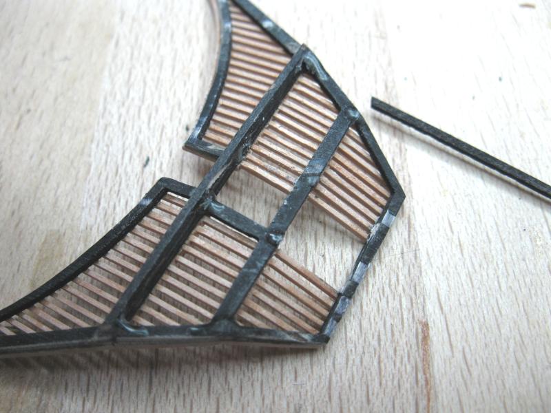

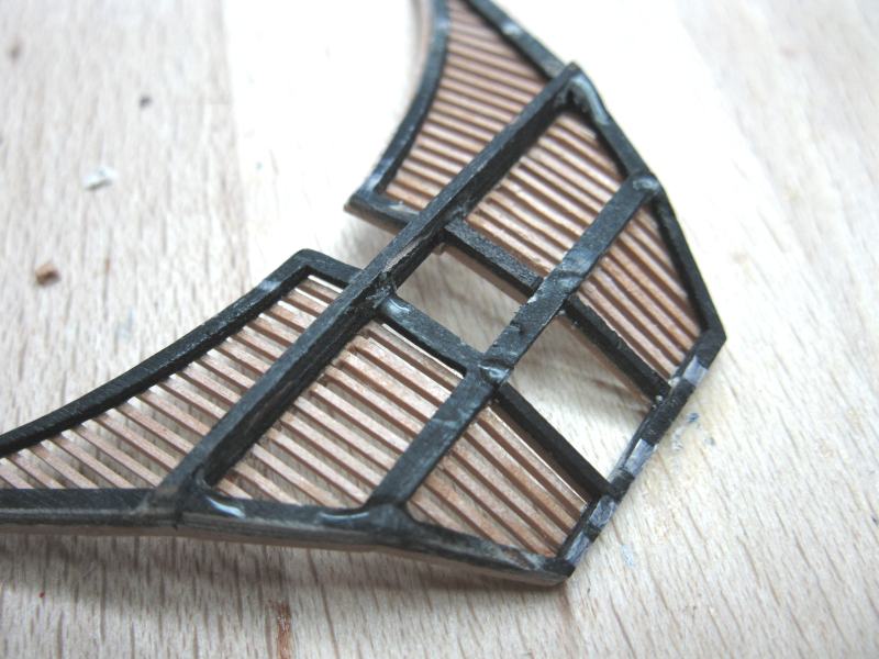

Mal schnell ein kleiner Zwischenstand:
Um die Verklebungen stabiler zu machen, habe ich alle Lücken auf der Unterseite mit 5 Minuten Epoxy ausgefüllt und gleichzeitig die Klebestellen verstärkt.
Danach konnte es dann mit der Lattung losgehen. Bei den Latten die auf der einen Seite schräg aufliegen musste natürlich die Schräge vorher mit dem Skalpell entsprechend geschnitten werden :whistling:
Was am Anfang etwas schleppend...
...aber mit etwas Übung dann eigentlich doch recht zügig voranging :D. Und so ist die erste Hälfte der Gräting schon mal fertig gelattet 8).
Das Ganze wird durch die Lattung auch gleich ein ganzes Stück stabiler. Jetzt muss ich aber erst mal wieder neue Leisten sägen :wink:.

Und wieder einer, der die Meisterprüfung zum Microchirurgen geschafft hat....
Wirklich klasse, Matthias! :ok: :respekt:
Gruß Mickey

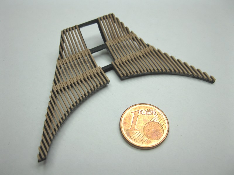

gott sei dank vergisst matthias inzwischen auch nicht mehr die münze hinzulegen!!!
dafür einen extra :ok:

Von wegen Münze,
er will uns täuschen .... in dem er neben die Lattung einen Kanaldeckel gelegt hat ... :baeh:
Nee, aber ehrlich, das sieht sehr klasse aus! Filigranste Modellbaukunst!

das problem bei mir ist, dass ich vor meinem geistigen auge immer die heller soleil habe und zwischendurch
vergesse, dass matthias hübsche ja praktisch nur HALB so gross ist. die münze rückt das dann immer gerade.
wenn man dann noch bedenkt, dass das ein wirklicher FULLSKRÄÄÄTSCH ist, dann ist die allgemeine begeisterung
mehr als nachvollziehbar!!!! ebenfalls schön, dass matthias das ganze ordentlich durchknüppelt und offensichtlich

Vielen Dank für Euer Lob Leute aber eigentlich ist das gar keine so schwierige Sache. Mit ein bisschen Sorgfalt bekommt das jeder hin (einenaufbescheidenmachabervorstolzfastplatz ). Die größte Herausforderung ist eigentlich, die kleinen Leisten zu machen ohne sich nicht mindestens zwölf Finger abzusägen :pinch:.
Leider musste ich gestern den ganzen Nachmittag an meiner besch... Uraltdreckskarre rumschrauben :motz:und danach hatte ich dann auch nicht geich den Nerv noch etwas am Schiff zu machen. Doch später hat es mich dann doch noch gepackt und ich hab eine Spätschicht eingelegt und bis morgens um halb drei die zweite Seite gelattet (im Bild links ;)).
Heute mittag stand dann erst mal "Der Hobbit" gucken mit der Familie an, deshalb komm ich auch erst jetzt wieder zum Schreiben. Ist so natürlich noch nicht fertig, über den weiteren Fortschritt später mehr, wenn ich wiedeer etwas vorzuweisen habe.

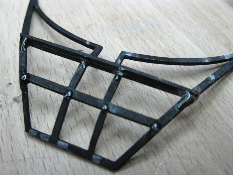

Ganz einfach, die Einfassung, also praktisch den Rahmen außenrum. Und DAS ist schwierig. Einerseits muss man die Latten so exakt schneiden, dass sie sauber am Rahmen anliegen...
...andererseits muss der Rahmen möglichst genau der Krümmung des Schiffsbugs und den Galionsregeln folgen, damit es nach was aussieht.

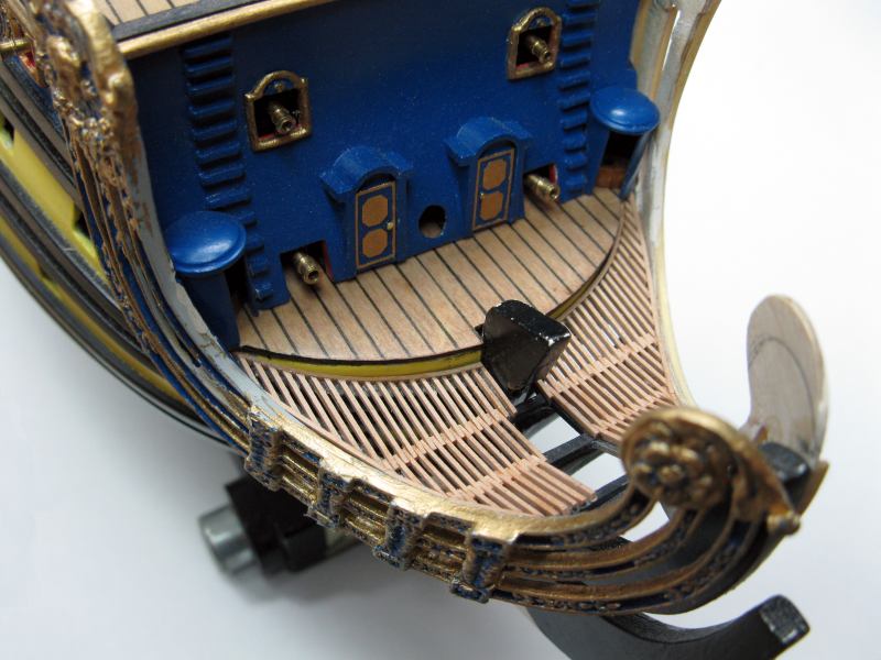

...was ich hiermit getan habe ;). Dafür hab ich jetzt dern ganzen Nachmittag gebraucht. Jetzt muss nur noch´n bisschen geschliffen werden und´n bissl Lasur druff, dann ist wieder was geschafft.

Gelbe Kreise: Versatz. Aber das sieht hinterher keiner mehr. Vertretbar.
Roter Kreis: Auch ein Versatz. Hast du da nicht zwei Leisten vergessen? Mit roten Strichen eingezeichnet.
Gruß Mickey
Hää? Was´n für´n Versatz? Das einzige was nicht ganz astrein ist, auf der Steuerbordseite ist mir das wiiinzige Lattenstück am äußeren Ende rausgebrochen. Das hab ich aber nicht repariert, weil man es schlicht nicht mehr sieht, ist nämlich das Klohäuschen drüber :baeh:. Das mit den fehlenden Latten ist mir auch erst auf dem Bild aufgefallen :huh:. Ich hatte mich einfach an den Rahmen darunter gehalten, mal kucken, was da nicht stimmt . Ist ja aber auch kein Problem da noch welche reinzumachen :D.
Aber schomma danke für den Arschtritt ;)

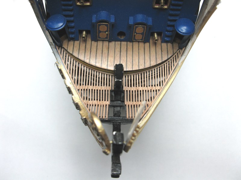

Und natürlich hat Mickey recht, da fehlen wirklich zwei Latten :rot:. War natüüürlich Absicht, wollte nur mal schauen, ob Ihr auch alle schön aufpasst :grins:. Und diesmal hat Mickey was gewonnen, nämlich einen einwöchigen Aufenthalt auf meiner Soleil Royal. Und da ich nicht so tolle Zellen habe, wie seine Black Pearl, kommt er in den Darkroom :lol:.
Nachdem ich die beiden fehlenden Latten eingeklebt hatte, stimmte natürlich der Rahmen darunter nicht mehr mit der Lattung überein :bang: also flux die falschen Rahmenteile rausgeschnitten...
...und neue an den richtigen Stellen eingeklebt. Nu passt dat :thumbup:.
Abweichend vom Museumsmodell, hab ich dann noch eine Rahmenleiste oben als Abschluss eingeklebt. Gefällt mir so einfach besser.
So aber jetzt noch abschließend schleifen und lasieren oder hat noch irgendjemand irgendwas zu meckern? :!!

Montag, 22. April 2013, 17:31
Hallo Matthias. :wink: kleinlaut
Hätt' ich nur n ichts gesagt, hätt' ich nuuur nichts gesagt...
Mir auch! Wirklich! bibber
Nein, wirklich! :dafür: ;)
Näääääää! Never! duckundwech
Bin echt begeistert, Matthias. Ein wirkliches Sahnestück mit Zucker und Kirsche oben drauf! :respekt: :respekt: :respekt: :respekt: :respekt:
