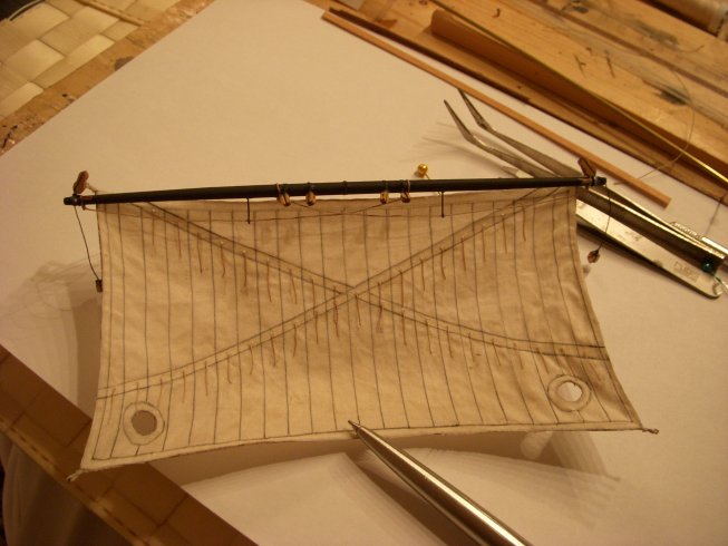

Heute Abend hab ich mich mal wieder dem Bugsprit gewidmet, es wurde das /der? Pferd gemacht, also der Handlauf nach vorne....und dann hab ich mal skizziert wie die Segel am Bugsprit getakelt werden sollen....leider ist nicht viel zu sehen, aber heute hab ich mehr Bücher und Pläne durchstöbert als gebastelt und gebaut ;( , so wird es jetzt leider eine lange Zeit weiter gehen :( ... aber Hagen hat mir zugesagt das er mich unterstützen wird was die ganze Belegung der taue der Segel angeht :ok: :ok: :ok:

932
Freitag, 20. September 2013, 07:16

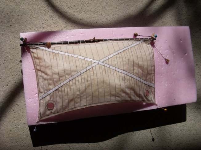

Mist, ich hoffe ich komme nicht zu spät.
Also, ich traue mich gar nicht Kritik zu äußern und das ist echt nörgeln auf höchstem Niveau, aber mir ist aufgefallen, dass das gewaschen Großsegel (gut Entscheidung übrigens, hab' ich doch gesagt! :D ), im Verhältnis zu den anderen, etwas doll zerknittert aussieht.
Also wenn das evt. ohne großen Aufwand abzustellen ist, würde ich es machen.
...wenn man bedenkt, dass die Segel damals aus Flachs/Leinen hergestellt waren und nicht aus Kevelar oder ähnlichen, der Weltraumfahrt entsprungenen chemischen Geweben wie heutzutage, finde ich es eher sehr!!! realistisch, wie das Groß aussieht. Denn man bedenke: Wenn die Lappen festgemacht wurden, legte man sie in großen Falten auf die Rah und erst der letzte Bunsch wurde so glatt (wie ein Babypopo) als möglich über den Rest des Segels gelegt, bevor es mit den Zeisingen auf der Rah festgemacht wurde. Sinn und Zweck dieser Operation war es, dem Wind keinerlei Angriffsfläche auf das festgemachte Segel zu bieten, damit es bei schwerem Wetter nicht losgeweht wurde. Allerdings zogen die Segel trotzdem jede Menge Feuchtigkeit, sei es durch Regen, sei es durch Tau, weswegen sie im Hafen oder vor Anker, um ein Vergammeln zu verhindern, immer wieder bei trockenem Wetter zum Trocknen losgemacht wurden, so sie nicht gleich abgeschlagen wurden. Man kann es auf vielen alten Hafenansichten (Fotografien) sehen, wie dort die Schiffe vor Anker oder an der Pier mit losgemachten Segeln liegen... Die Art des Materials (übrigens: Amerikanische Schiffe hatten in der Regel Segel aus Baumwolle, na klar, die Cottonfields in der Südstaaten, und die waren da noch wesentlich anfälliger...) und die Art des Festmachens in zusammenhang mit dem Ziehen von Feuchtigkeit bewirkte aber auch, das die Segel nach dem Losmachen oft eben auch "Jagdsegeln" (eine Falte jagt die andere...) glichen und erst durch die Trocknung in und durch den Wind "gebügelt" wurden. Wenn man mal die Chance hat, alte Filme von den letzten großen Windjammern, etwa von H. Hauser, Stan Hughil oder Alan Villiers sich anzusehen, wird man dieses Phänomen dort wieder finden...
Und wenn die Segel nicht gerade im all hands-Mnöver in "man o' war-fashion" alle auf einmal gesetzt wurden, sondern von der gerade stehenden Wache sutje piano eins nach dem anderen, wurden die unteren Segel im Normalfall als letzte gesetzt, da sie, bedingt durch die Ablenkung des Windes durch die Wasseroberfläche usw. meistens nicht so gut trugen wie die oberen Segel, und dann war das Groß das letzte Segel, welches gesetzt wurde. Und so darf es ruhig noch ein büschen verknittert aussehen...

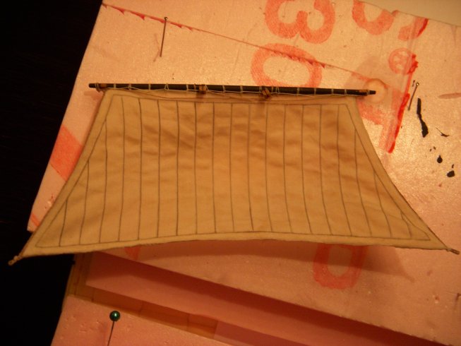

danke für Deine Kritik, leider kann man da nix mehr machen bei dem Grosssegel, das war vorher auch schon so (bevor ich es gewaschen habe), ist vielleicht auf den Bilder zuvor nicht so aufgefallen. Ich weiss auch nicht warum das grad bei dem einen Segel mehr zerknittert aussieht. Vielleicht liegts daran wie der Stoff beim Kochen/Färben und Trockenen geleg/gehangen hat oder wie die Stoffstruktur ist. Leider muss es also so bleiben, oder ich mach ein neues Segel und hoffe das es dann besser aussieht. Bis jetzt dachte ich mir das es dann montiert unter den vielen anderen Segeln nicht mehr so auffällt ;( . Was meint Ihr, nochmal machen ?

Lass blos die Finger von den Selgeln! Nix neu machen oder verändern. :du:
Die sind klasse, so wie Sie sind. Gerade auch das mit den Knitterfalten finde ich richtig gut.
Und wie Hagen in Seiner unendlichen Weisheit und Erfahrung ja auch so schön geschildert hat, ist es authentisch!
Also bitte, nix mehr verändern! :thumbsup:

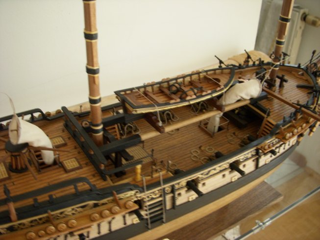

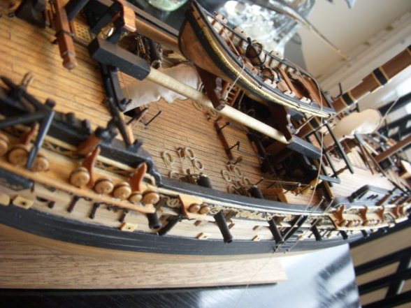

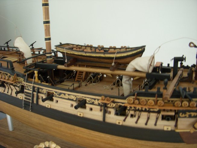

hab heute mal was ganz anderes gemacht, hatte keine Lust auf Takelagenplanung und Blöcke knüpfen. So hab ich mich mal hingesetzt und was, ich meine für mich "menschliches", gemacht, jetzt dürft Ihr raten was das sein soll :D ...hier mal paar leider unscharfe Bilder, aber wer es weiss erkennt es sofort ;) ...das war dann für heute Abend ...
Oliver
938
Freitag, 20. September 2013, 21:55

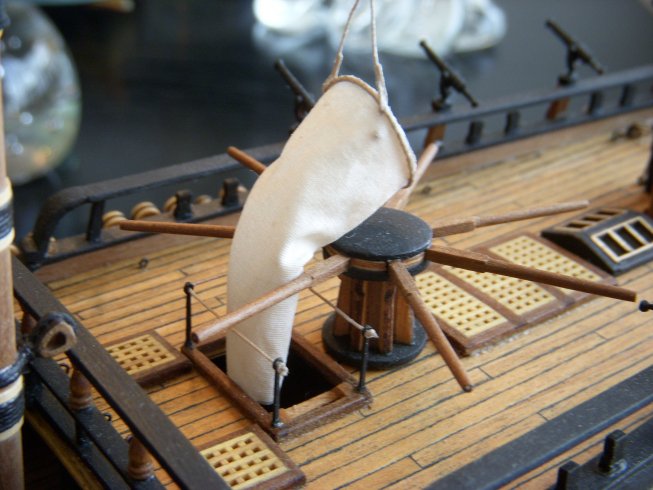

...das ist ein Windsack zur Belüftung des Unterdecks...
- aber die Kerls sollen ihrem König dienen und sich nicht wohlfühlen!!!

ich wusste es, unser Hagen :ok: , passt das so ? ;( ....bischen menschlich muss man schon sein ;)
Oliver

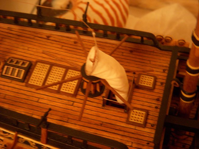

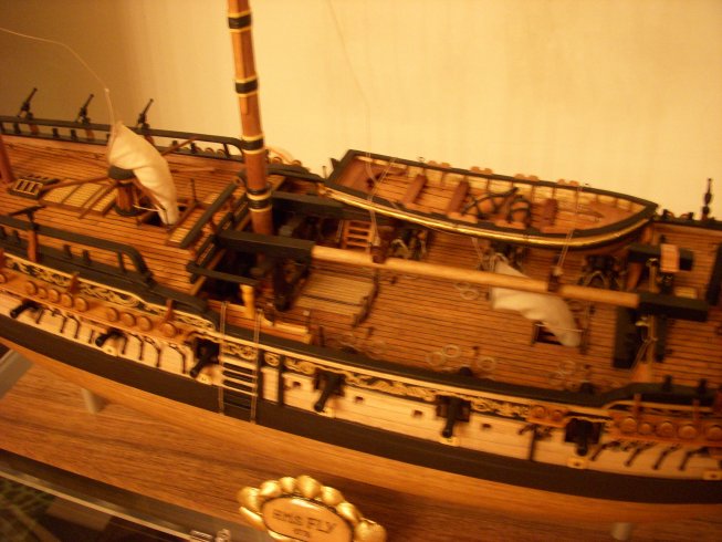

hier nun noch ordentliche scharfe Bilder zum Frühstück....bin mir noch nicht sicher ob ich die Luftsäcke auch wirklich montiere, ob es nicht zu viel wird ;(
Oliver

hi oli, also ich vote FÜR die kondome! :dafür: :dafür: :dafür:

Hallo Oliver, Deine Windsäcke sind zwar ein wirklich interessantes Detail, welches wohl eher selten bis gar nicht dargestellt wird, aber ob ich sie anbringen würde, zumal Du Deine "Fly" ja mit allem Tuch, welches sie zu tragen vermag, darstellen willst, weiß ich nicht, da die Windsäcke meines Wissens nach eigentlich nur vor Anker aufgeriggt wurden...

aber bedenke, wenn Du sie anbrinngst, Oliver: Beim achteren Luftsack Luft rein, beim vorderen Luftsack Luft raus, also die Öffnung des achteren Luftsackes in den Windrichten, die Öffnung des vorderen Luftsackes nach Lee richten, damit die frische Luft einmal durch den Raum gehen kann, beim vorderen Luftsack entsteht dann durch das "Impulsaustauschverfahren" (Ejektorprinzip) ein Sog, der die Luft aus dem Raum saugt. Und warum vorne absaugen? Na, um dem Alten auf seinem Quarterdeck die Luft nicht mit den Ausdünstungen aus dem Unterdeck zu versauen...

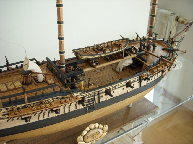

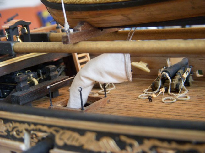

Ok, dann bleiben die Kondomis :D .....Hagen, jetzt sind sie auch richtig ausgerichtet ? Ich hab die Dinger auch noch nie auf einem Modell gesehen daher hab ich sie gemacht war mir nur nicht sicher ob sie Euch auch gefallen....anbei die Kondome anders ausgerichtet....

Hallo Oliver, das sieht schon sehr gut aus, aber jetzt müsste der vordere Luftsack mit seiner Öffnung noch vollständig oberhalb des Bootes hängen, damit ein entsprechend wirkungsvoller Sog erzeugt werden kann...

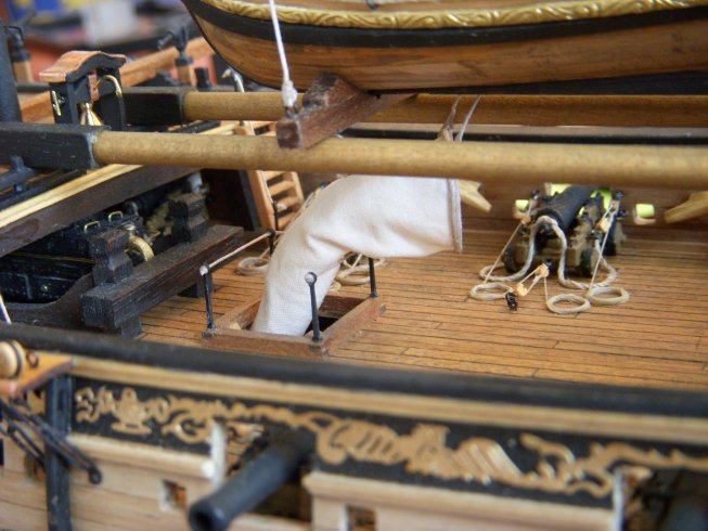

Ok, dann muss ich den vorderen Luftsack nachher noch um eine Deckshöhe nach unten verlängern, ist aber kein Problem, das schaut durch die zusätzliche Naht-Andeutung dann noch besser aus. Das mach ich nachher, bin grad am Planen der Takelage des Fock. Ich lass Dir dann mit dem Decksplan und Steitenansichtspaln auch diese Zeichnungen/Planungen von mir zukommen. Ich hoffe ich werde nächste Woche damit fertig, dann schick ich Dir alles per Post.

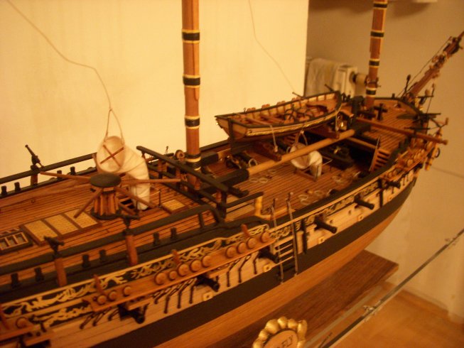

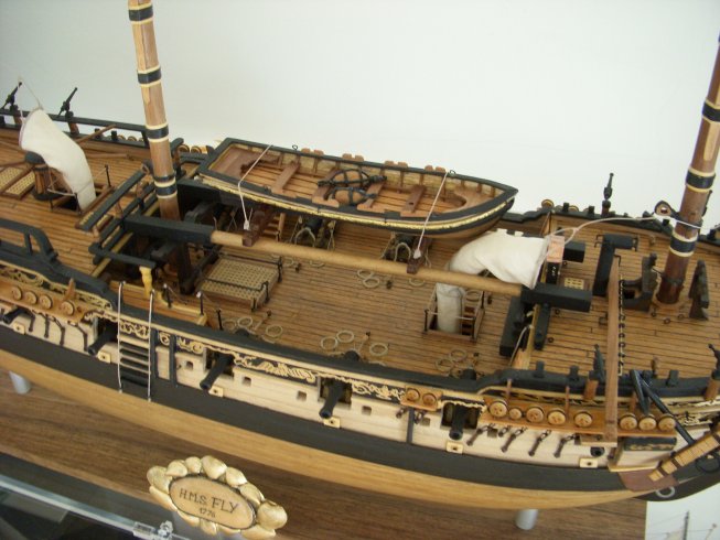

So, der Luftsack ist jetzt verlängert, hier die Bilder, Hagen passt das so jetzt ? :wink:
Oliver
953
Samstag, 21. September 2013, 14:39
...ich würde sagen 1A klimatechnik!!!

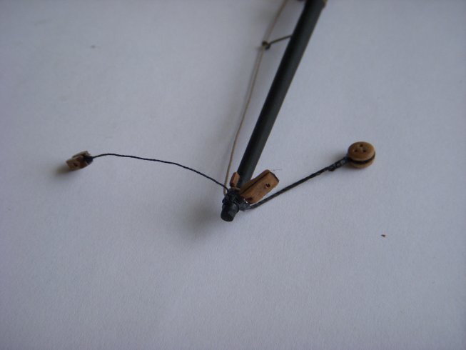

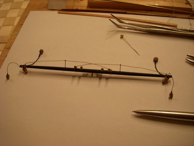

da keine Beanstandungen bezüglich der Luftsäcke gekommen sind hab ich mich mal an der ersten Rah versucht, also Blöcke nach meiner Planung montiert, eines hab ich heraus gefunden, der BB wird noch lange dauern auch wenn das meiner besseren Hälfte etwas aufstösst :heul: ... hier mal Bilder der unteren Rah vom Bugsprit, das Segel ist nur so dazu gelegt und noch nicht angenäht, das kommt dann morgen, erst müssen die Knoten durchtrocknen...
Oliver
956
Sonntag, 22. September 2013, 09:58
Guten Morgen @all,
zum Frühstück wie immer schnell paar Bilder der getakelten Rah...

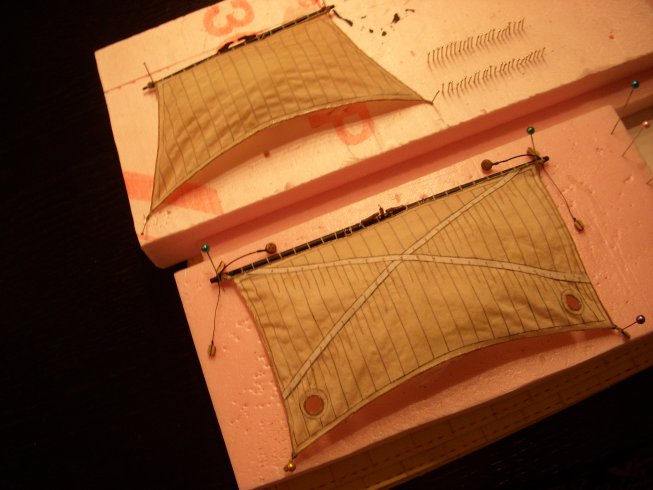

melde: erstes Segel ist angeschlagen....

viel ist nicht passiert, das zweite Segel des Bugsprits ist angeschlagen und die Blöcke für beide Segel sind nun komplett, dann wurden noch paar Details der Takelage am Bugsprit gemacht, Ihr seht es wird noch viel Zeit brauchen bis die Fly unter voller Besegleung steht...
