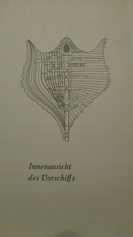

Montag, 11. Juli 2016, 21:42
Ich weiß nicht, in wie weit dir das weiterhilft, aber hier ein Bild, welches ich selbst gemacht habe von der Vasa, aber es ist nicht zu vergleichen mit der Sots.
Dort war es im übrigen megakalt :rrr: , zumindest nach 3 Stunden staunen.
Kann Dir auch gern das Original schicken, hat aber ca. 5 MB, also nur per Mail oder einen Link über GoogleDrive. Just u like.
Zu deinen Fragen bzgl. der Wölbung des Decks im Bugbereich habe ich nur ein Bild gefunden, das eine sehr schöne Ansicht des Vorstevens zeigt (Mitte 18. Jhd.). Ich könnte mir vorstellen, dass diese Konstruktion aus Erfahrungen heraus entstanden ist, warum also nicht auch schon im 17. Jahrhundert. Leider bin ich bei der Fischung in diesem Abschnitt nicht fündig geworden, zumindest nicht für die entsprechende Zeit.
Hier das Bild des Vorstevens.

Montag, 11. Juli 2016, 21:53
Hallo Steffen
Erst einmal vielen Dank. Leider hatte die Vase wie schon gesagt ein ganz anderes Bugschott. Bei ihr verlief es ja nicht als eigentliche Wand senkrecht nach unten sondern eher eine Kompination aus Wand und Treppe. Wer sich das mal so ausgedacht hat? Sonst nirgends wo wieder gesehen.
Das zweite Bild ist leider nur die Innenansicht, zudem in dem Zeitalter die Bugschoten schon längst out waren. Ebenso die Backkastele es ja auch nicht mehr gab. Da gab es mein eigentliches Galionsdeck eher ein Stockwerk höher und innerhalb des Schanzkleides. Und da natürlich mit Fischung.
In einem anderen Forum meinte jemand man könne es wohl nie genau wissen, sieht aber einfach besser aus wenn man es macht. Ich denke nach diesem Prinzip werde ich auch verfahren.
