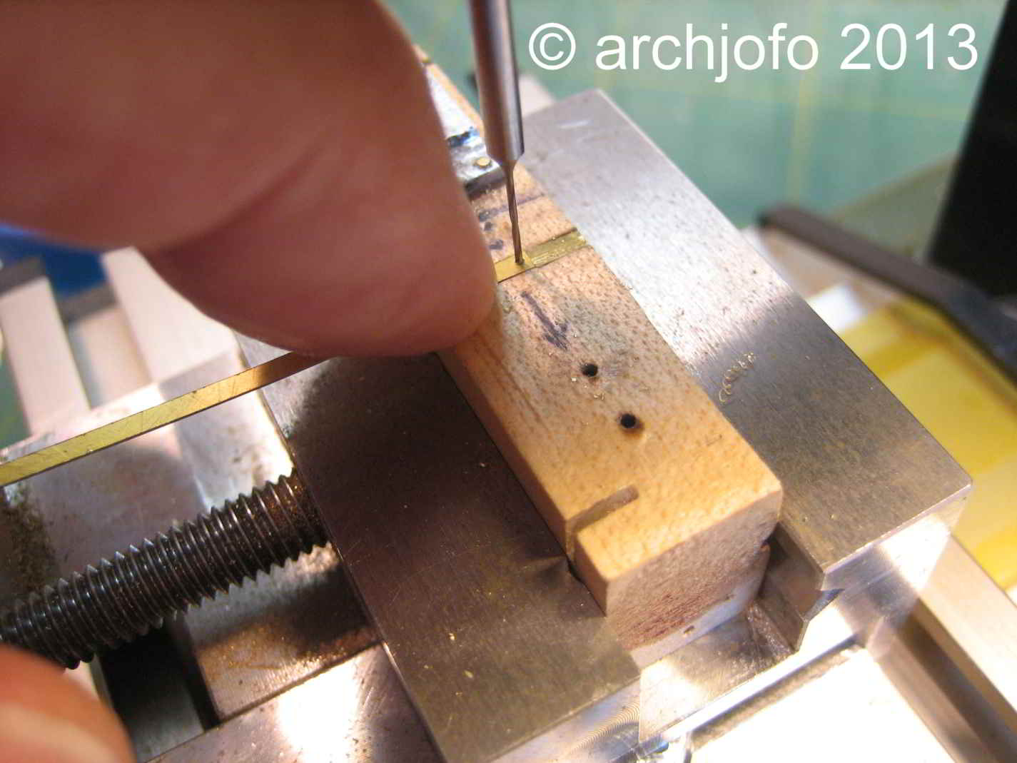

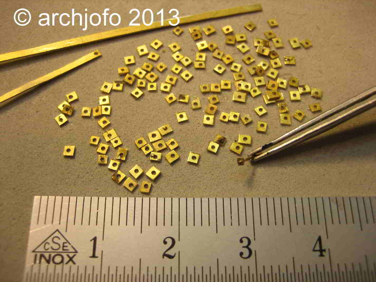

Im ersten Schritt sägte ich dazu mit meiner Minikreissäge 1 mm breite Streifen mit einer Stärke von 0,3 mm von einer Messingblechplatte. Anschließend stellte ich in einer Führung eine Bohrung mit Ø 0,5 mm her und schnitt mit der Blechschere den Rohvierkant ab.

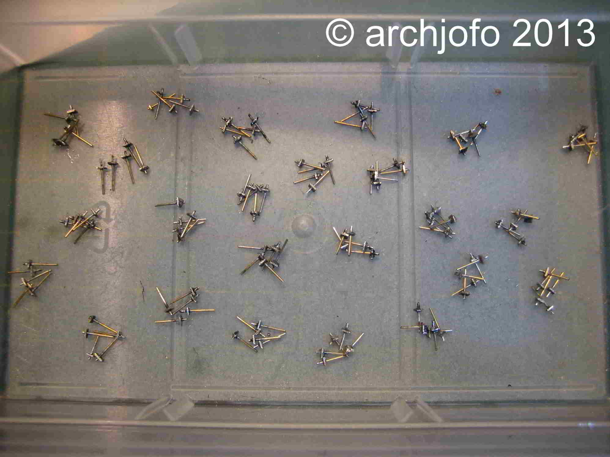

Letztlich wurden so 120 Stück Rohbolzen vorbereitet, die im nächsten Schritt dann mit einem Messingdrahtabschnitt von etwa 8 mm Länge, Ø 0,4 mm, verlötet worden sind.

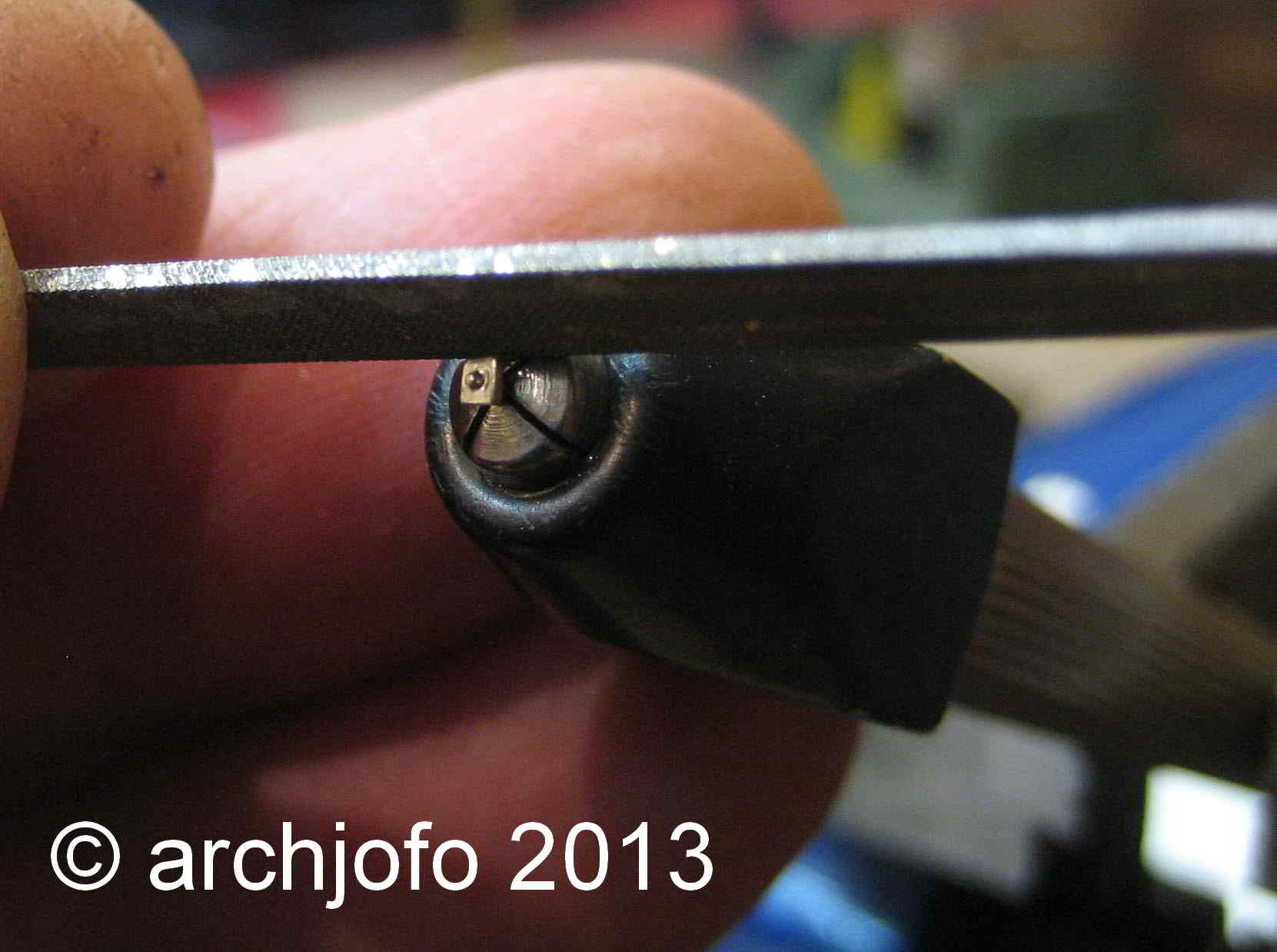

Auf dem nächsten Bild sind nun die Vierkantrohlinge zu sehen, die darauf warten, mit der Feile in Form gebracht zu werden.

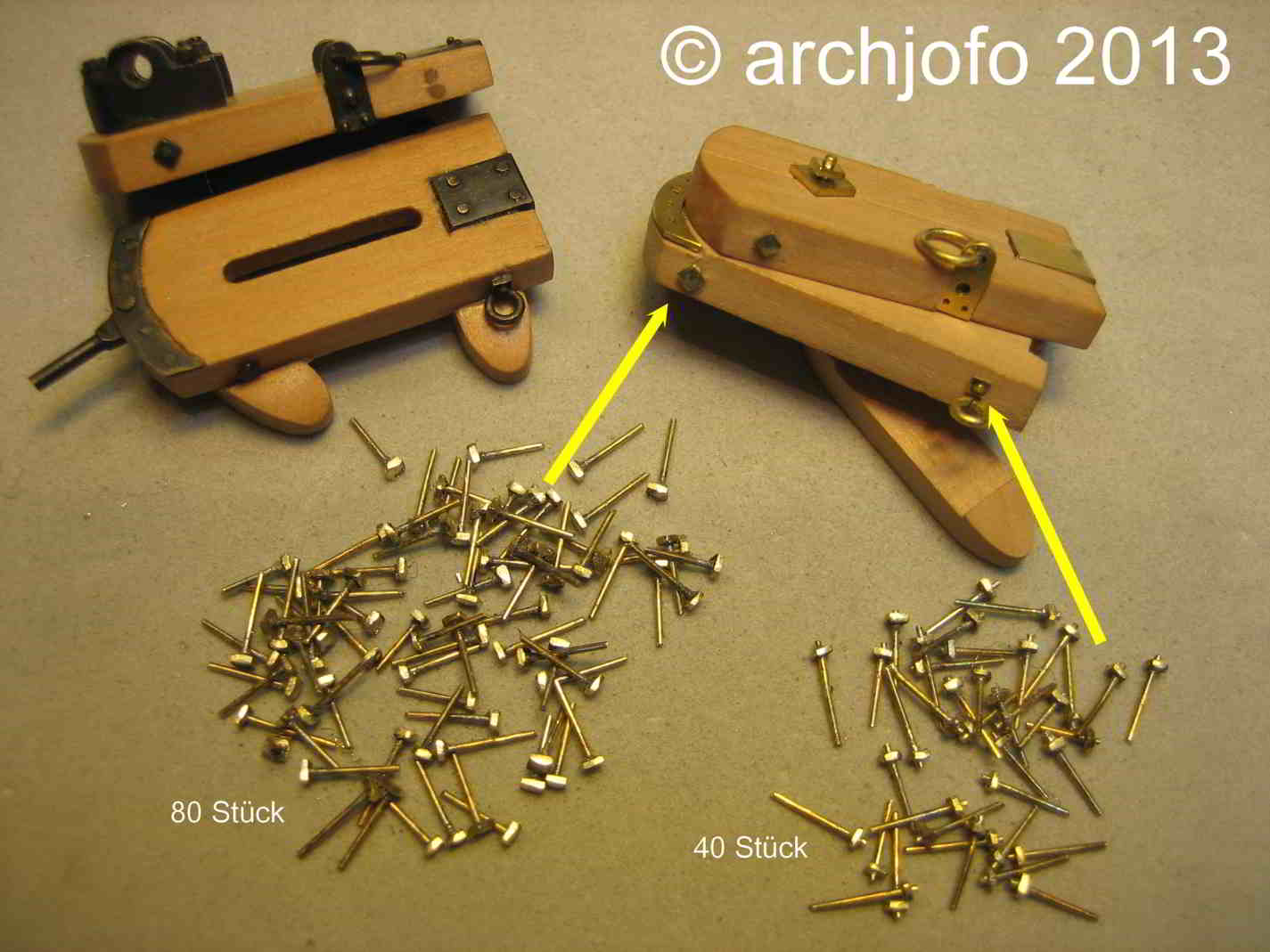

So sollen dann 80 Stück Vierkantbolzen aussehen.
40 Stück Bolzen werden mit einem Vierkantflachkopf versehen.

Es ist vollbracht … 120 Vierkantbolzen!

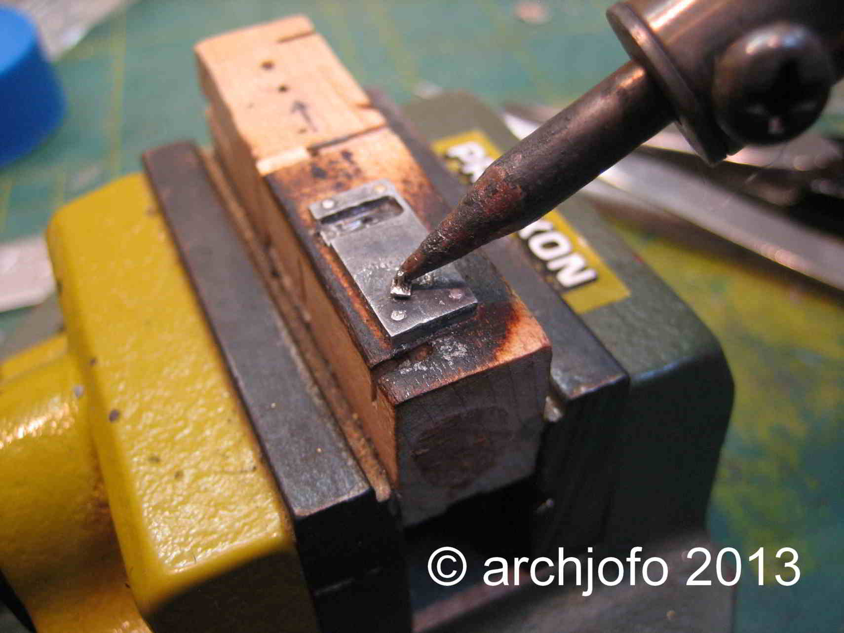

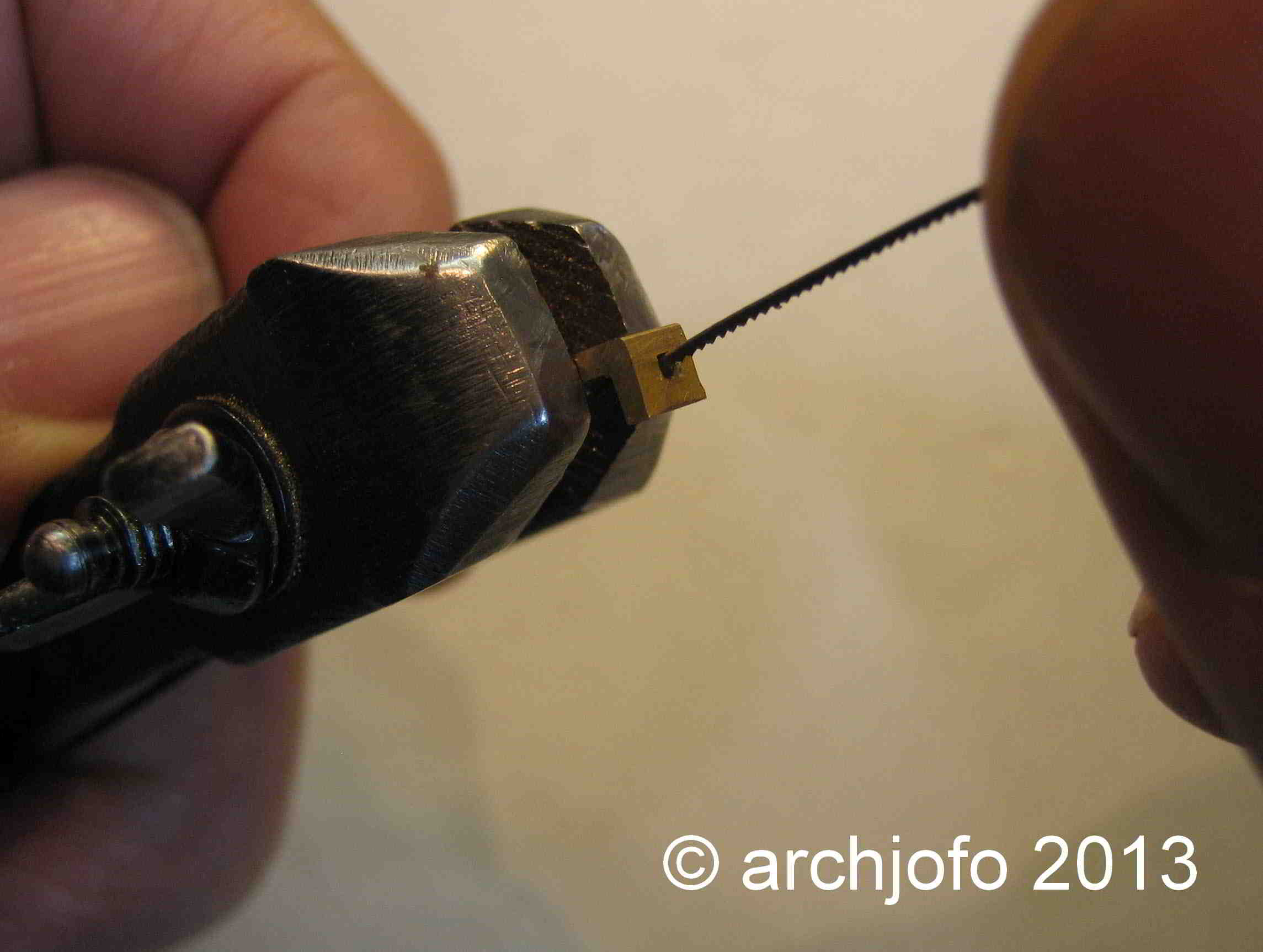

Fortsetzung: Beschläge für die Carronadenlafetten – Metallplatten

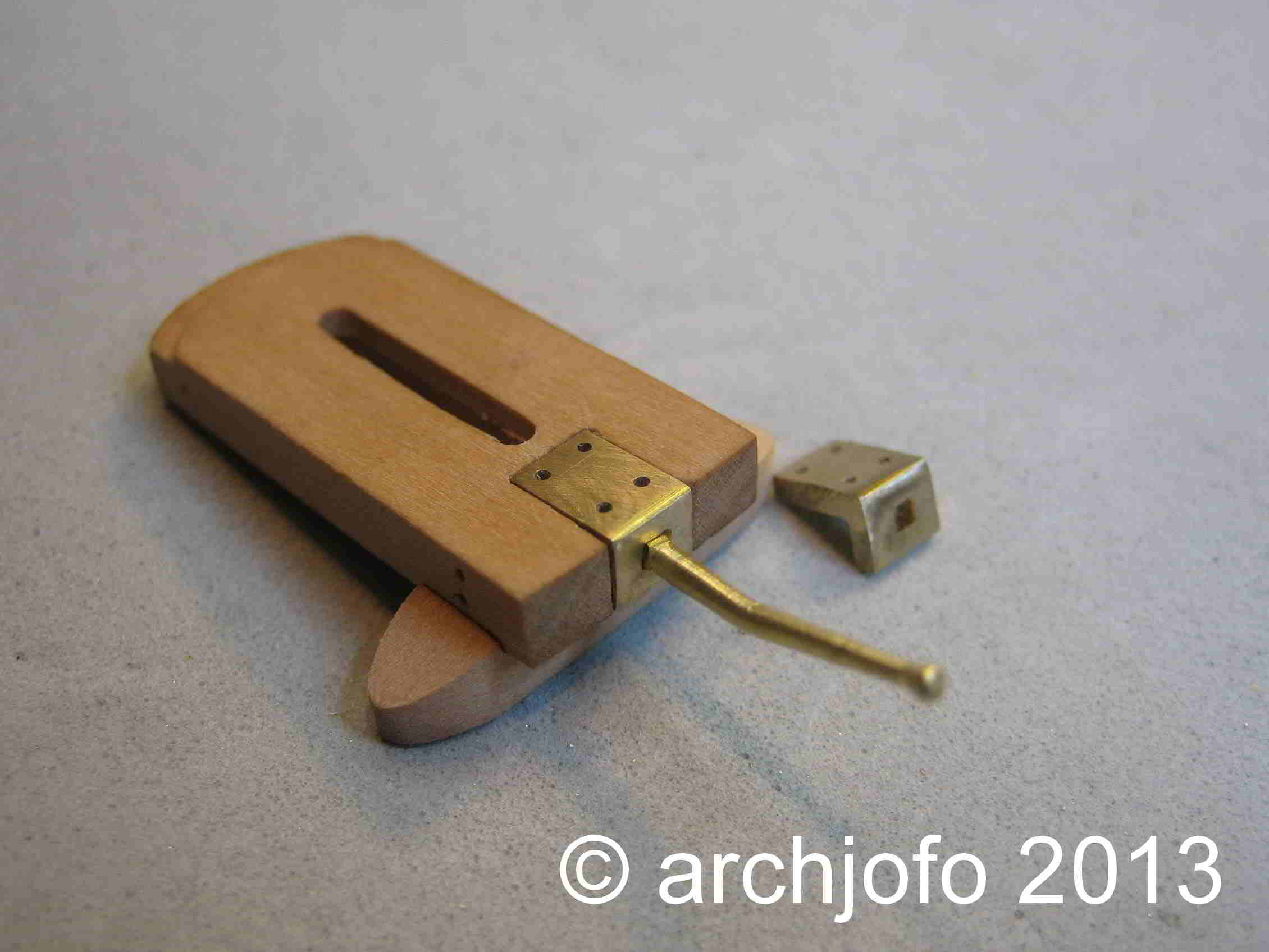

Zum Ausrichten der Carronaden wurde in die hinteren Metallplattenbeschläge der oberen und unteren Lafetten eine gekröpfte Eisenstange mit einem Vierkant am Ende in ein quadratisches Loch gesteckt. Mittels dieses Hebels konnte die Carronade ausgerichtet werden.
Für die Modellcarronaden stellte sich somit die Frage, wie bekomme ich ein quadratisches Loch mit etwa 1,2 mm Kantenlänge in den Messingbeschlag?
Habt Ihr vielleicht eine Idee, wie ich das gelöst habe?
Mit einem viereckigen Fräser vielleicht ...? ;) :D

Samstag, 31. August 2013, 11:43
Freigesprengt! Mit Quadratlochdynamit!
Beiträge: 3 641
988
Samstag, 31. August 2013, 12:23
Bevor hier noch explosivere Ideen das Forum sprengen, lüfte ich das Geheimnis.
Hier ist die Lösung:
Wie das dafi schon feststellte, ganz simpel ... :ok:
