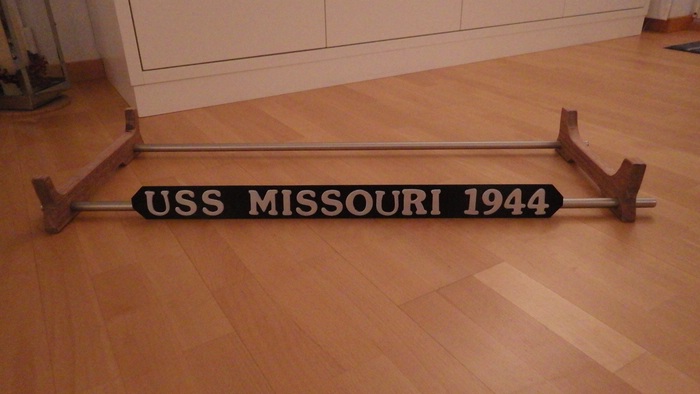

heute gibt es nur ein Bild vom gerade fertig gewordenen XXL Ständer ( 96 cm lang isser) für das XXL Schiff. Die Auflagen bestehen aus Hartholz, die Rohrverbindung war mal die Welle eines Rollos und die Buchstaben bestehen aus Pappelsperrholz . Die Rohre sind trocken eingepreßt, so daß das gute Stücke auch demontierbar ist.

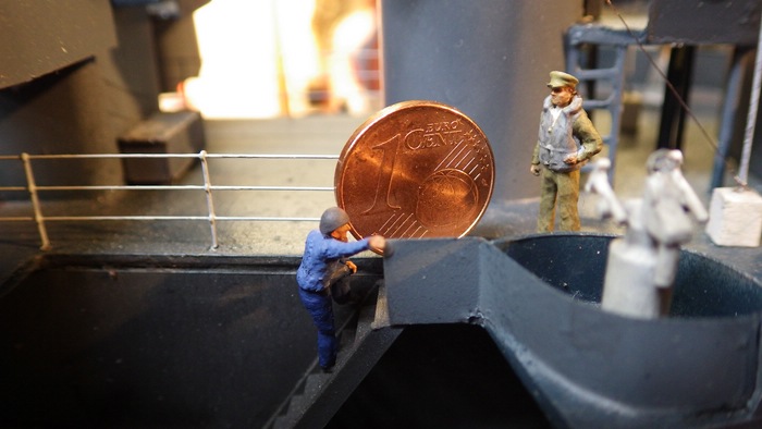

Hallo Freunde,
nach XXL geht es mit XXS weiter :D ,

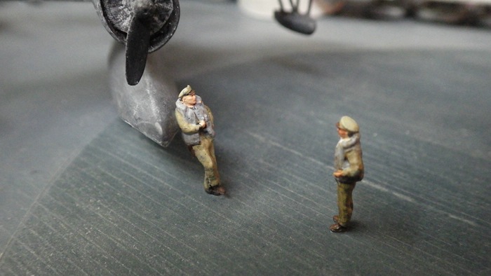

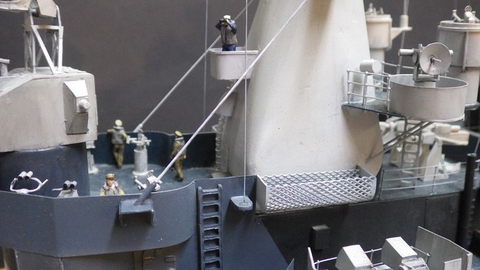

heute wurde die Mannschaft verstärkt . Ich habe wieder ein paar kleine Szenen geschaffen , die die Arbeit an Deck darstellen sollen. Jetzt sind immer noch ca 20 Mann zu verteilen. - Komisch - irgendwie verschwinden die Burschen im Gewusel von Geschützen und Aufbauten. Das kommt im Makromodus so nicht rüber. Betrachtet man aber das ganze Schiff, dann wird es wirklich zu einem Suchbild. Der Cent zeigt nochmal die Dimensionen. Wer es nicht mehr weiß, der ganze Pott ist 270 cm lang
Ansonsten sind jetzt die Wasserschläuche samt Haltern an ihren Plätzen und die Verdrahtung ist auch soweit fertig.

966
Samstag, 23. November 2019, 20:15
Hallo Hans-Jürgen, Tolle Bilder, Tolle Details Tolles Modell mit großartigem Ergebnis. :respekt:
Lieben Gruß Frank
967
Samstag, 23. November 2019, 20:32
Ich finde die Bemalung der Figuren außerordentlich gut gelungen. :ok:

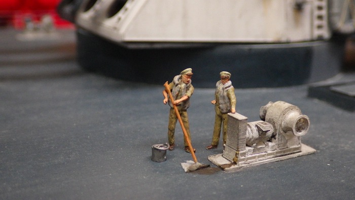

Gaaanz großes Kino ,die kleinen Seemannsszenen !
:sabber: :sabber: :rot: Ahhh ,da is schon Einer bei'm uffwische :motz:

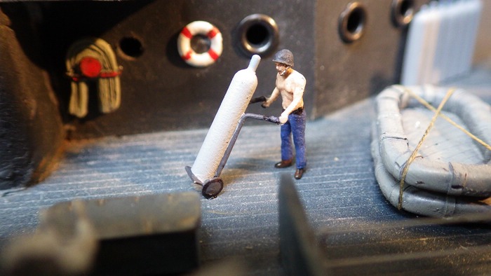

973
Sonntag, 24. November 2019, 13:59

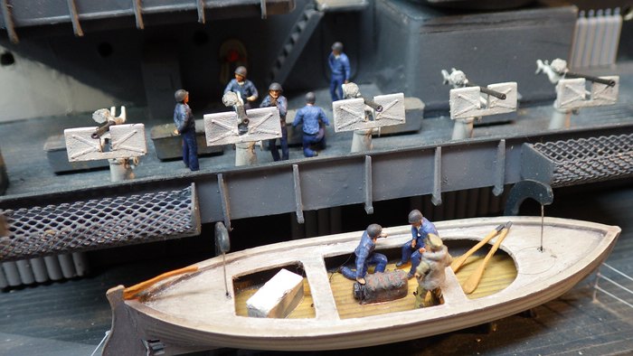

Dann schieb ich mal noch ein paar Bilder hinterher, die Szenen habe ich heute morgen kreiert - macht richtig Spaß. Die Sackkarre ist scratch gebaut :rolleyes:.

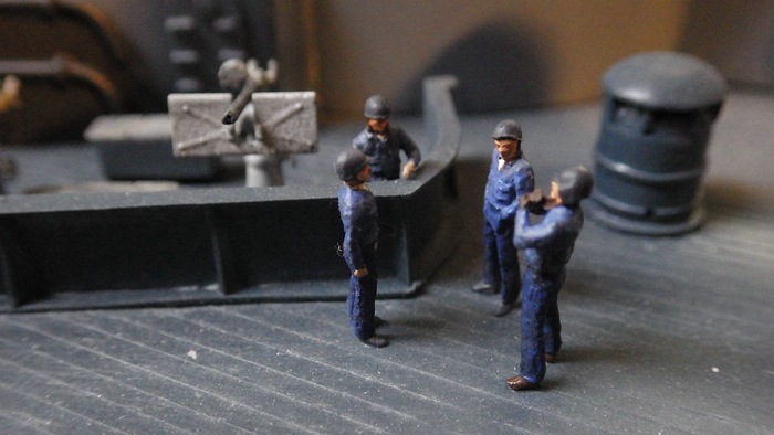

Beiträge: 3 621
974
Dienstag, 26. November 2019, 20:48

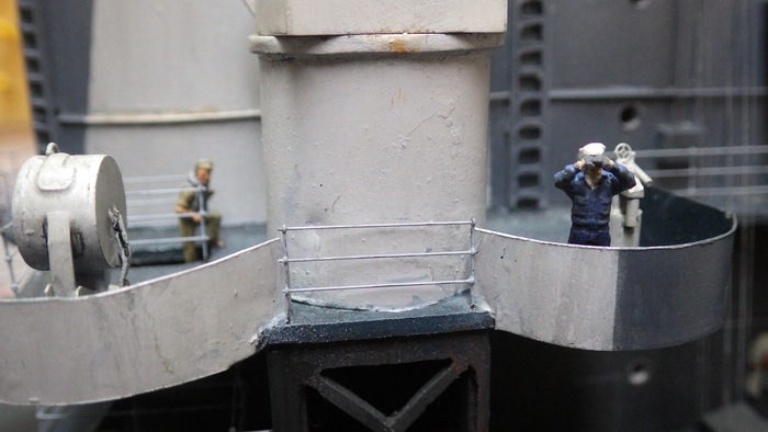

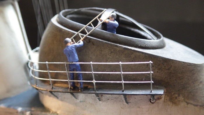

und nochn Gedicht ..... von der Bugsektion und vom vorderen Schlot,
- das Geländer am Schornstein ist dran
- Und der Wartungstrupp verzieht sich nach Inspektion der Kaminkrone.

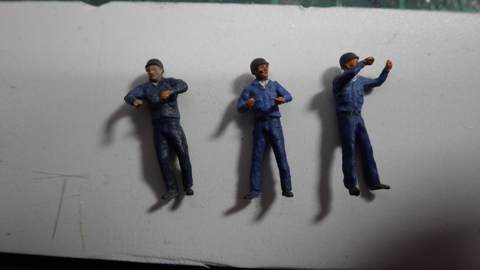

- Jetzt hab ich noch 3 Typen und für die habe ich noch keine passende Idee. Wem was dazu einfällt, ich bin für alle Vorschläge dankbar. ^^.

975
Dienstag, 26. November 2019, 21:06
Persenning über ein Beiboot zerren!
976
Mittwoch, 27. November 2019, 06:28
Der Mittlere guckt, als vergleiche er etwas mit einem Plan . (Kann das so richtig sein ?)
Gruß Ronald
977
Mittwoch, 27. November 2019, 07:54
Moin Hans-Juergen,
Das sind auch wieder sehr schöne Szenen, vor allem der Sackkarrenschubser mit nacktem Oberkörper hat was, hoffentlich gibt das keinen „Anschiss“. :grins:
Zu den drei Figuren, nun der Linke steht gelangweilt an der Reling während ihm der Mittlere irgendwas erklären will und der Rechte prüft gerade die Einstellungen, der Schulterstützen von seiner 20mm Oerlikon, das wäre meine Idee dazu.

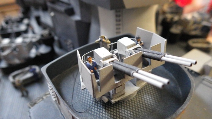

wie manche schon wissen hat mir das Christkind einen 3D Drucker gebracht. Nachdem das gute Stück schon sehr hifreich war beim Bau meiner "Rundnase, wollte ich heute mal wissen, ob sich auch sehr kleine Teile damit anfertigen lassen. Zuerst wurde die Druckdüse gewechselt von 0.4 mm auf 0.2 mm Durchmesser. Dann habe ich eine Kabeltrommel mit einem Durchmesser von 11 mm konstruiert und danach den noch fehlenden Schlitten für das linke Katapult. Die Kabeltrommel besteht aus zwei Teilen , der Katapultschlitten aus drei. Die orangen Teile sind nur entgratet.
Ich war ehrlich überrascht über das Ergebnis. Vor allem sind die winzigen Objekte viel stabiler als vergleichbare aus Polystyrol. So macht "Serienproduktion" in Zukunft Spaß . Als Nächstes geht es an die Ruder, denn davon brauche ich sehr viel und meine Versuche, sie in Silikonformen zu gießen waren frustrierend.

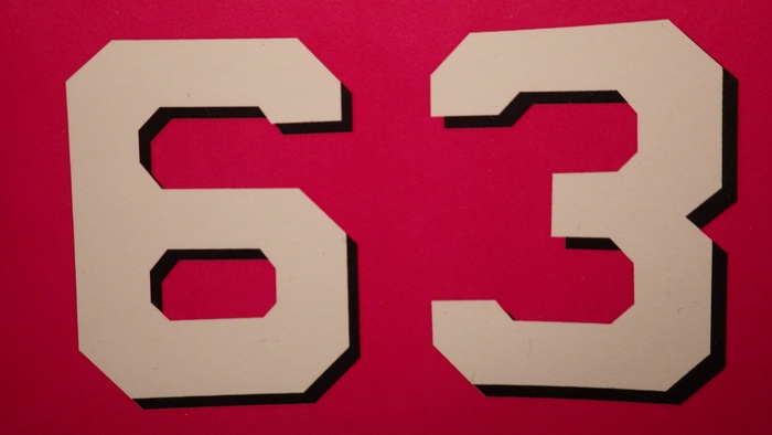

Zu sehen gibts es heute erstmal die Paddel , eine Dauerbaustelle, die ich scratch nie wirklich zufriedenstellend hinbekommen habe. Das gestern noch schnell gedruckte Ergebnis ist meiner Ansicht nach überzeugend und trotz des Mini Formates auch " handfest". Das Beste aber ist, ich kann bis zu 50 Paddel auf einmal drucken. Mein Matrose spielt gerade mit einigen Paddel- Mikado . Die zu sehenden Paddel sind übrigens frisch aus dem Druck und noch unbearbeitet. Jedes Paddel hat eine Länge von 22 mm bei einer Dicke von 0.5 mm.
Dann sind da noch die Decals. Vorlage war ein Decal Bogen ( Danke für den Link, GRAVE Kommander) den ich zunächst mit dem Programm Inscape bearbeitet habe. Dazu wurden die Fahnen virtuell ausgeschnitten und vergrößert, das war einfach. Den Schriftzug MIssouri habe ich neu erstellt, auch das war einfach. Schwieriger war es mit der Nummer 63. Die wurde erstmal in starker Vergrößerung nachgezeichnet um ein modifizierbares Duplikat zu bekommen. Anschließend habe ich dann den auf Originalen sichtbaren aber nicht beim Decal realisierten schwarzen " Schatten" produziert durch Kopieren der Zahl und anschließendes Hinterlegen/Verschieben. Das ist mit dem Programm ganz einfach wenn man weiß wie es geht ( Danke Sebastian). Etwas fitzelig wird es jetzt noch, die Buchstaben und die Zahlen mit dem Skalpell sauber auszuschneiden. Doch dann kann ich den Rumpf endlich fertig machen. Sobald es wieder wärmer wird kann dann in der Garage der Polyurethan Schutzlack aufgespüht werden. Den Farbnebel in der Werkstatt und das Gemaule meiner Frau :bussi: möchte ich mit nämlich ersparen

Kleine Anmerkung vom Teilzeitnietenzähler: Der schwarze Schatten der Rumpfnummer sieht zwar chic aus, ist aber so erst nach dem Krieg eingeführt worden, passt also eigentlich nicht zum Anstrich.
