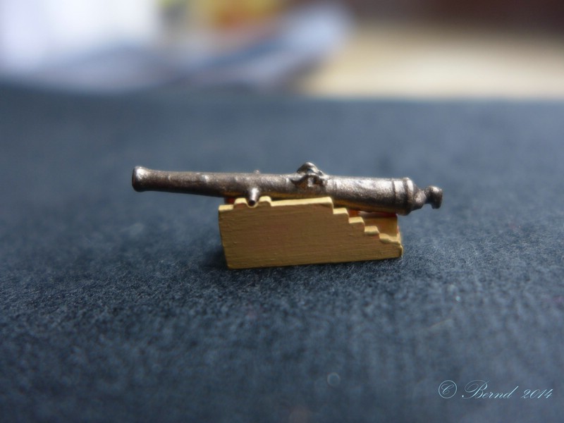

So weit so gut, aber wie sahen die Geschütze en Detail aus ?
So in etwa, dies ist eine zeitgenössische Zeichnung von Geschützen, welche den Unterschied zwischen land- und schiffsgestützten Kanonen beschreibt.
Wobei uns diese Zeichnung unweigerlich zum nächsten Punkt führt, der den Insidern der SR wohlbekannt ist. Der Anordnung der Schildzapfen an
den Kanonen, die bei Heller nicht richtig ist.
Bei der nachfolgenden Aufnahme handelt es sich links um einen 24 Pfünder und rechts um zwei 12 Pfünder Geschütze. Links und rechts noch mit
Schildzapfen a la Heller und mittig meine veränderte Anordnung der Zapfen. Das hält sich ja noch im Rahmen, so dass man darüber nachdenken
könnte, die Zapfen lt. Bausatz eventuell so zu belassen.
Was nicht geht, ist Folgendes:
Da hört der Spaß dann auf, will heißen, bei den 8 Pfündern müssen die Zapfen versetzt werden, das ist sonst nicht akzeptabel. Heller hat auch bei
den kleineren Kalibern auf die Keile bei den Lafetten verzichtet. Ich glaube nicht, dass diese einfach vergessen wurden, man wird sich etwas
dabei gedacht haben, vielleicht eine Neigung der Kanonen nach oben ? However, ich werde die Kanonen generell horizontal ausrichten, also
müssen später noch Keile hergestellt und eingesetzt werden.
Bei der vorhergehenden Aufnahme habe ich übrigens bei dem linken Geschütz einen 0,5mm Draht eingesetzt.
Nachfolgend zwei Aufnahmen, die auch die Lafette mit einbinden. Der Versatz derr Zapfen führt zu einer viel stimmigeren Anordnung der Kanone.
Wie auf den Fotos zu sehen, sieht man - von den Ornamenten - fast nichts. Das liegt daran, dass bei den 24 Pfündern diese noch ganz gut
ausgebildet waren, bei den kleineren Kalibern, bis zuletzt den 8 Pfündern diese jedoch kaum noch Struktur hatten. Mich würde interessieren,
ob andere SR Modellbauer den gleichen Eindruck auch haben...

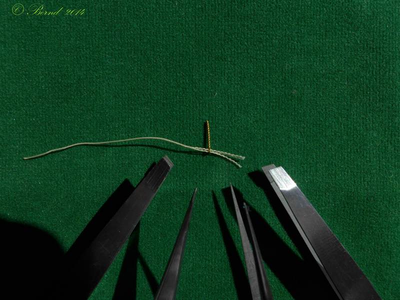

Dein Wunsch sei mir stets Befehl, :rolleyes: also eine Aufnahme der Achtpfünder inklusive 1 Cent Münze, links ohne und rechts mit Veränderung der Zapfen.
Ansonsten schlage ich mich (wenn Zeit ist) mit den Püttingeisen herum. Historische Ableitung folgt zu gegebener Zeit, aber es werden wohl keine Ketten werden, sondern es kommt zur harten Tour, Öse in Öse mit Messingdraht und Jungfer und...

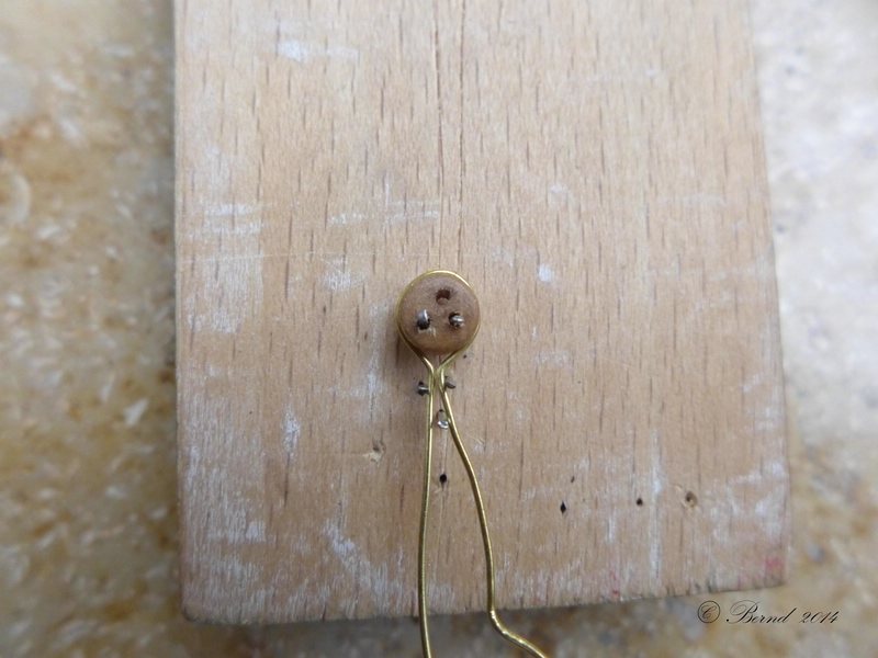

Mein allererster Lötversuch, die Drahtenden dabei aber nicht überlappend, das würde zu dick auftragen, sondern beide Enden bis auf ca. 1 mm zusammengeführt und dann verlötet. Langsam, gaanz langsam wird es auch was mit den Makros und zwingt einem zu sauberem Arbeiten, na ja sauber ist es noch lange nicht, aber wir haben alle ja mal klein angefangen.. ;)
Dann mit dem Skalpell die Lötstelle "geschnitzt" und etwas gesäubert. Die Öse habe ich extra sehr lange ausgebildet, man wird noch sehen warum. Bei einer späteren Einbindung der Jungfern am Modell ist diese natürlich viel kürzer.
Farbe drauf...

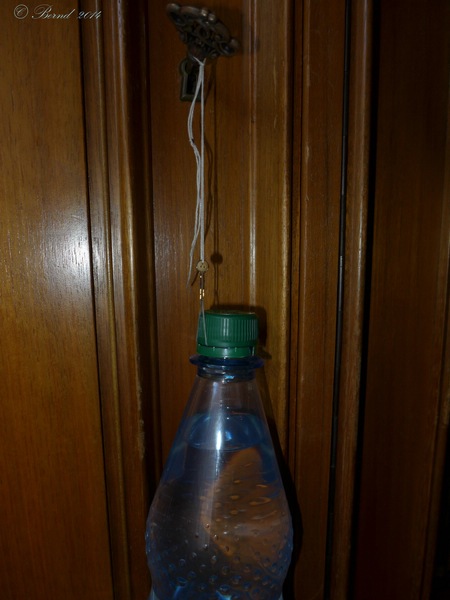

Fragt man sich nur, wenn keine Überlappung bei der Lötstelle, was hält dann die Verlötung mit einem Durchmesser der Drahtdicke von 0,6 mm aus ? Um später am Schiff keine bösen Überraschungen zu erleben braucht's den Test bis zur Versagensgrenze, also ab damit an den Galgen.
Zumindest 1 Kg war kein Problem..... für 10 Minuten, dann löste sich das Ganze in die Bestandteile auf, aber ein Pfund Zug dürfte bei dieser Art der Verlötung kein Problem darstellen und allemal am Modell als maximale Zugkraft ausreichend sein. In diesem Sinne geht es weiter, irgendwann.
Bis dahin beste Grüße

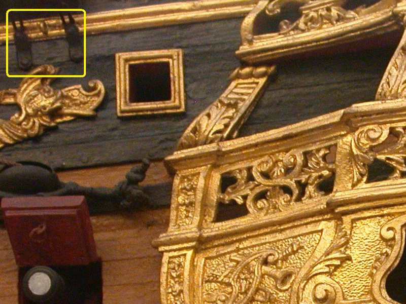

Zunächst eine Detailaufnahme (siehe gelbe Umrandung) des historischen Modells der Royal Quinze von 1728, hier sind eindeutig ineinander greifende Ösen zu erkennen.

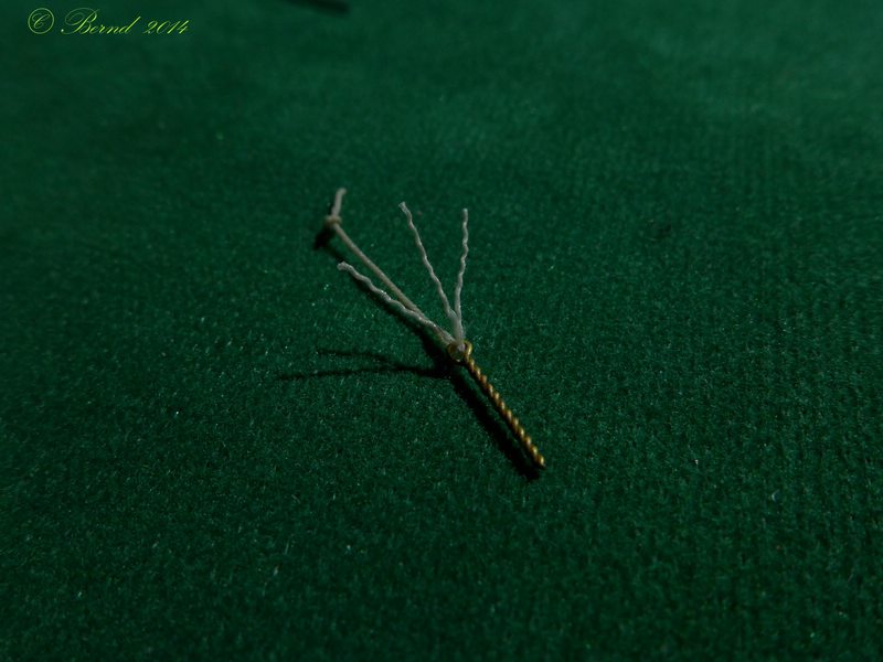

Wie gehabt, die Variante von Heller mit gebundenem Faden wäre so verkehrt nicht, aber möchte ich selbst nicht ausführen.
Hier und da gab es den Tipp, sich doch eher fertiger Zukaufteile zu bedienen, jedoch bin ich über deren Qualität nicht gerade begeistert, also selbst ist der Mann. Arbeiten wir uns von unten nach oben durch, zunächst zu den Flacheisen und Haltebolzen.

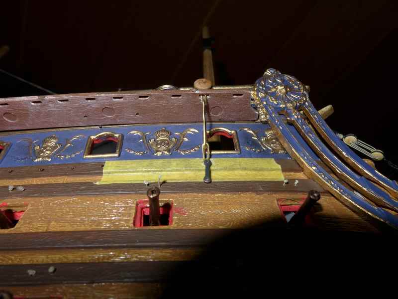

Evtl. an das obere Barkholz anschließend und dann an der Bordwand, wie es Boudriot auf seinen Skizzen ausführt.
Hmmm.. sieht aber irgendwie nicht stimmig aus...
Evtl. auch an das untere Holz anschließend...
Macht auch keinen richtigen Eindruck....

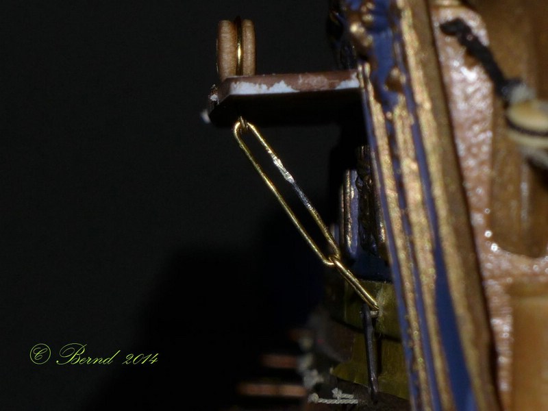

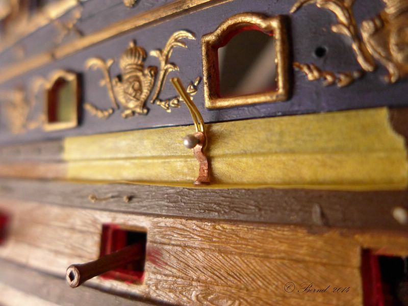

Übrigens ist der Kopf des Bolzens ganz einfach auszuführen, wenn Bohrung im Flacheisen und Durchmesser des Bolzens passgenau sind. Den Bolzen mittels Zange einfach abpetzen und danach auf einer Eisenfeile flach schmirgeln. Da der Bolzen sich am am "Kneifende" etwas verformt, fixiert er sehr gut das Flacheisen.
Jetzt noch mal zu Boudriot, aber mit verkürztem Eisen...
Ist aber auch nicht stimmig, dafür ist der Abstand der Barkhölzer mit 40 cm bei 1:1 einfach zu gering...
Aber einen Pfeil hab' ich noch im Köcher...
und der passt.... nur wenn das Flacheisen in der Schräge positioniert werden muss, braucht es eine andere Größe. Übrigens handelt es sich dabei um ein Zukaufteil von Kr.....
Das Teil hat übrigens eine Länge von 8 mm....

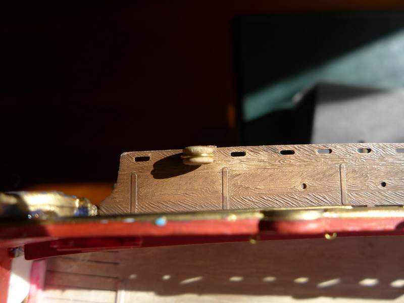

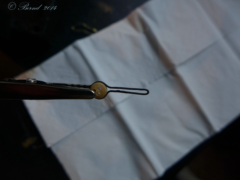

Nun geht es an die Herstellung der großen Öse. Am besten nimmt man ein geeignetes Blech mit passender Wandstärke und wickelt unter Spannung den 0,5 mm Messingdraht einfach drum herum. Dann vom Blech abziehen, durchschneiden und fertig.

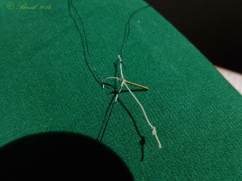

Beim Stroppen der Jungfer geht es freilich nicht so einfach. Hier greife ich auf Daniels Variante aus seinem BB der Victory zurück, (fragt mich jetzt ja nicht nach der dortigen Seitenzahl, hatte er mal bei Glomox eingestellt), jedoch setze ich noch zwei zusätzliche Nadeln um auch die Jungfer fixieren zu können.
Und so sehen die Teile dann aus, wenn sie ausgerichtet und für das Löten vorbereitet sind.

Obendrein stellt sich die Frage ob diese wichtigen Haltebolzen auch von innen her gesichert waren ?
was ja bei Holz als Schiffsbaumaterial sehr sinnvoll ist ...
Mit einer Art Kontermutter oder sinngemäß vergleichbarer Konstruktion ?
Falls ja dann sollten die Haltebolzen über oder unter den Zwischendecksplanken positioniert sein
In den alten Stichen scheinen sie deshalb immer an auch von innen zugänglichen Orten ober- oder unterhalb der Geschützpforten positioniert zu sein
In welcher Weise diese gesichert waren kann ich dir (noch nicht) sagen. Die dominanten Zugkräfte waren bei den Fock- und Hauptmastrüsten naturgemäß in Längsachse des Schiffes wirksam, wurden also in die Bordwand als Horizontalkraft in Längsrichtung des Schiffes und die Vertiaklkraftkomponenten lotrecht zur Schiffsachse eingeleitet. Eine Sicherung gegen das Herausziehen war mit Sicherheit auch nötig, schließlich entsteht durch die Neigung der Rüsteisen zwangsläufig auch eine Kraftwirkung quer zum Schiff, die gesichert werden musste.
Beste Grüße
1 006
Freitag, 30. Mai 2014, 12:41
Ergänzend hierzu:
Die Eisen verlängerten immer den Winkel der Want. Wenn die Eisen am Rumpf auf einer Linie liegen sollen, heißt das, dass sie hinten länger werden. Bei meiner Vic in 1:100 sind das tatsächlich 1,5 mm!
Das Abfangen der Kraft über den einen Bolzen funktioniert hervorragend, wie ich am nur gesteckten Modell seinerzeit herausfand :-) Der Bolzen sitzt quer zur Kraftrichtung und es existiert kein nennenswerter Hebel. Später kam ja noch bei den großen Schiffen ein zweiter Bolzen etwas tiefer hinzu.
Ob die Bolzen durchgingen weiß ich gar nicht mal ...
XXXDAn
1 007
Freitag, 30. Mai 2014, 14:42
Die Notwendigkeit von veränderten Eisenlängen kann man sich sehr anschaulich auch so vorstellen, als wenn die Want plus Rüsteisen einen Kreisbogen wie ein Pendel entlang der Bordwand schlagen würde. Bei sechs Uhr am tiefsten, bei fünf Uhr etwas höher, bei vier Uhr noch höher etc. Soll statt einem Kreisbogen eine gerade Linie entstehen, dann müssen die Eisen zwangsläufig länger werden. Es stellt sich nur die Frage wie.
Wahrscheinlich lasse ich die Hauptglieder alle gleich lang und verändere lediglich die untere Öse, wenn das nach was ausschaut, ansonsten erfolgt eine Anpassung pro Rüsteisen.
Diese Abtriebskraft lotrecht zur Bordwand, also ins "Schiffsinnere" gerichtet dürfte bei den normalen Wanten in der Tat nicht allzu groß gewesen sein, aber Obacht, bei den Wantenpaaren, die das Ausweichen der Maste außerhalb der Längsachse nach links und rechts verhindern sollen konnte in Natura schon eine starke Zugkraft entstehen, deren Horizontalkraftanteil zwangsläufig unten beim Anschluss der betreffenden Rüsteisen wieder als gegenläufige Kraft zum Ausgleich wieder aufgenommen werden muss.
Bei unseren Modellen dürfte das keine so große Rolle spielen, es sei denn, dass diese betreffenden Wanten unter Spannung angeschlossen werden und das Takelgarn nicht dehnbar ist, dann kann es beim späteren Takeln schon mal zu ungewollten Auslenkungen der Maste kommen und dann zieht's eben mal...
Gruß Bernd

Moin Bernd! :wink:
Interessante Debatte! Zu den Bolzen im Rumpf: Ich habe diesbezüglich zwar keine Ahnung, aber ich denke, diese waren ähnlich der Zuganker, wie sie bei Altbauten heute immer noch an Außenwänden von Häusern zu sehen sind: da es noch keine Gewinde mit Muttern gab, tippe ich mal darauf, dass die Bolzen einen Balken durchliefen, dann eine viereckige Unterlegscheibe folgte und dann der Bolzen, der entweder eine umlaufende oder eingeschmiedete Nut oder aber ein schlitzförmiges Loch am inneren Ende besaß, mit einem geschmiedeten Keil oder eine Art Splint unter Spanung fixiert (eingeschlagen) wurde. Somit konnte er auch "Nachgezogen" werden, wenn er sich lockert, sich das Material einarbeitete oder das Holz arbeitete. Aber das ist nur meine Vermutung. Bei zahlreichen Nachbauten sieht man an den entsprechenden Bordwandinnenseiten einfach Gewinde mit Muttern, dies ist historisch m. E. jedoch nicht korrekt, da Schrauben etc. damals noch nicht gängig als Befestigungsmethode genutzt wurden, wenngleich bereits seit Langem bekannt.
Wenn Du Deine Rüsteisenvariante mal "live" sehen möchtest: Auch wenn der Bountynachbau zeitlich sehr viel jünger ist, das Prinzip kannst Du hier auf bild 30 ganz gut im Detail sehen. Die unterschiedliche Länge wird hier aber -und ich denke, so wurde es auch in real überwiegend gehandhabt, durch unterschiedlich lange "Kettenglieder" (die großen langen Zwischenstücke) .

Guten Abend Chris :wink:
das sind astreine Aufnahmen, auch wenn es nicht in die Zeit der SR passt, kannte ich noch nicht und damit sind wir allemal quitt ;)
Ich bin zudem der gleichen Ansicht, weder Schrauben noch Muttern, ein Splint passte da schon eher.
Beste Grüße

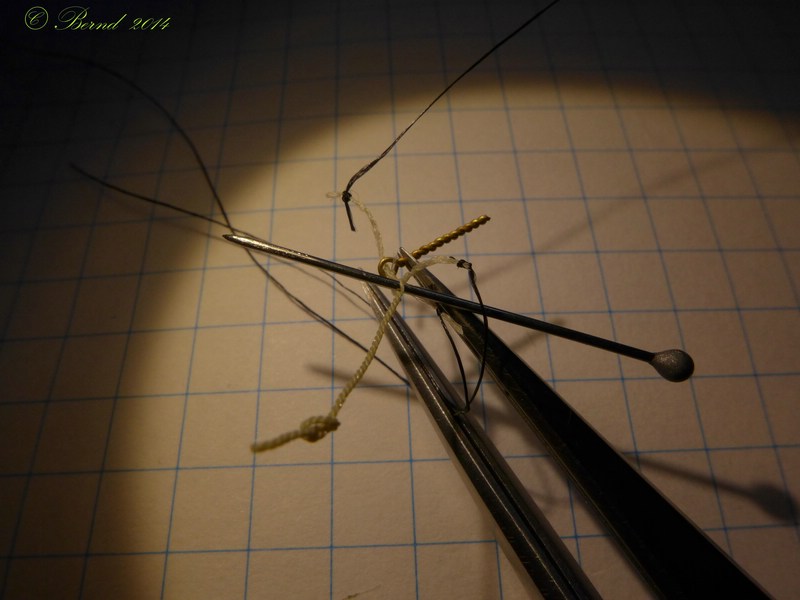

Guten Abend allerseits,
Manchmal spukt einem etwas durch den Kopf und bleibt haften. Ist dann wieder vergessen und klopft erneut an die Tür, wenn man mal wieder ein wenig Zeit für den Modellbau hat.
…Was wäre wenn….
Böse Zungen behaupten ja, dass man im Modellbau unseres Maßstabes keinen richtigen Spleiß bei den Tauen herstellen kann.
Wirklich nicht ?
Verrückte Idee…es gibt ja genug Möglichkeiten das Takelgarn sauber zu befestigen, also wozu sich die Mühe machen ? Na um einfach zu sehen, wie weit man es treiben kann und ob solch ein „Mikrospleiß" die gleiche Zugfestigkeit aufweist und wie es ausschaut.
Hier übrigens ein sehr guter Link zu einem Film über das Spleißen. Am Anfang leider etwas Werbung, aber danach lohnt es sich.
https://www.segel-filme.de/praxis/knoten…der-augspleiss/
Wenn Mikro, dann aber richtig, will heißen 0,25mm Takelgarn von Morope, einen Augbolzen mit 0,5 mm Durchmesser aus 0,3 mm starkem Messingdraht, eine Portion gute Nerven verbunden mit einer durchgeknallten Bewusstseinsphase, dies überhaupt anzugehen.
..Und dann gilt es abzutauchen… tief..ganz tief…
Tiefer

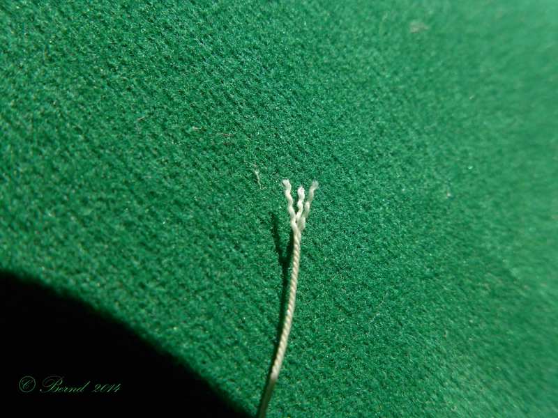

Zunächst einmal müssen bei dem 0,25 mm Takelgarn vorsichtig die Kardeelen freigelegt und deren Enden mit etwas Sekundenkleber fixiert werden.
Gut, das hat schon mal funktioniert.
Jetzt das Takelgarn zunächst mit einem UNI-Thread 17/0 abbinden, damit die Kardeelen weiter freigelegt werden können und sich dabei das Tau nicht komplett in seine Bestandteile auflöst.
Die vier Musketiere…und das Opfer, das ist so, als wenn Godzilla versuchen würde, Wollsocken für Schneewittchen zu häkeln ;-))
Die Kardeelen bis zur Bindung geöffnet….
Tief abtauchen…..
Jetzt die dünnste Nadel im Haus zum Spieker umfunktioniert (gleicht wohl eher einem Baumstamm) und versucht, zwischen die oberste Kardeele des Takelgarns zu kommen und so Platz zum Einfädeln zu schaffen, ein Geduldsspiel..
Dann die Nadel vorsichtig gezogen und die oberste Kardeele mit der Pinzette eingeschoben. Für die Einbindung einer einzigen Kardeele habe ich ca. 20 Minuten gebraucht, denn gleich war die mühsam geschaffene Lücke im Tau wieder geschlossen und das Spiel mit dem Baumstamm bzw. Spieker begann von vorne.
Dann ein erstes Erfolgserlebnis….
Und verbunden mit einem Geistesblitz. Wenn man an die Enden der Kardeelen ein ganz dünnes Garn festknotet, dann lässt sich das doch sicher viel einfacher durch die gewundenen Kardeelen des Takelgarns führen und zieht dann die Kardeele mit sich, soweit die Theorie…
Es funktioniert :-)
durchgezogen..und der nächste Schlag, leider zerfaserten die Kardeelen sehr schnell dabei
Gedreht… und die nächste Kardeele….
..und so weiter…
N’oubliez pas, der Augbolzen hat einen Durchmesser von 0,5 mm… Die Kardeelen habe ich zwar immer nach jedem Schlag straff gezogen, aber im Mikrokosmos hat sich das Tau nicht ganz so verhalten, wie im oben genannten Video dargestellt und sich schnell aufgezogen..
Fazit:
Einen richtigen Spleiß herzustellen funktioniert auch im Mikrobereich, nur braucht es das richtige Garn dazu, um die Haftung wie bei einem großen Tau zu erzeugen.
Und was hat der Spleiß an Zugkraft ausgehalten ? Ich schätze mal 20 Gramm..
Was das jetzt gebracht hat ? Zumindest für einen Tag hatte ich den kleinsten seemännischen Spleiß der Welt und bin jetzt mit meiner bereits vorgestellten Art der Taueinbindung (zwirbeln und verkleben) im reinen.
Und demnächst geht es auch damit weiter….
Beste, heute nicht ganz ernst gemeinte Grüße

Die zuletzt vorgestellten Einzelglieder wurden grob verlötet und danach folgt ein Steckversuch am Modell, um eine erste Orientierung für die Proportionen zu bekommen. Wie gehabt, nur gesteckt, also nichts entgratet, geschliffen oder bemalt etc...
Na, von oben eigentlich ganz ordentlich, bei den Rüstbrettern ist bei deren "Ornamentik" wohl auch einiges abzuschleifen. Dort ist nur der erste Probeanstrich drauf, später wird das Brett dunkelbraun werden.
Von unten deutlich zu sehen, die untere Öse fluchtet nicht genau mit dem Oberteil und dies schlägt zudem eine "Welle".
Die untere Öse wurde als "U" ausgeführt, in die Bordwand gesteckt und dann mit Bolzen und Flacheisen fixiert, man sieht, dass dort getrickst wurde...
Von dieser Seite sieht es ganz ordentlich aus. Wenn man sich die alten Stiche und Zeichnungen anschaut stellt man fest, dass zunächst die Rüsteisen kürzer und in einem Winkel zwischen 40 bis 60 Grad zur Bordwand ausgeführt wurden. Bei den späteren Ausführungen ab ca. 1690 ff waren die Rüsteisen im Winkel zwischen 60 bis 80 Grad ausgeführt und damit deutlich länger. Je höher die Gradzahl, desto geringer die Zugkraftkomponente, die den Haltebolzen in dessen Längsachse aus der Bordwand ziehen will. Für die Zeit um 1660 bzw. 1670 sind Winkel und Länge der Rüsteisen aber bei der SR in Ordnung.
Das Flacheisen gefällt mir schon, aber ist doch sehr die Frage, ob damals analog zu den Ösen kein gebogener Rundstab benutzt wurde. Wie gehabt, es geht nicht darum was schöner aussieht, sondern welche Ausführung zu dieser Zeit realistisch war und das gilt es umzusetzen.
Manch einer wird jetzt denken, dass die Fenster im Heckbereich meiner SR ja alles andere als realistisch sind und das jetzt wenig glaubwürdig klingt. Dazu ein Hinweis. Ich hatte damals bei der Ausführung der Fenster geschrieben, dass die dortigen Ornamentteile noch an anderer Stelle des Schiffes zur Ausführung kommen werden. ;) Ich bin auch dort noch lange nicht fertig ihr Lieben :rolleyes: Ich werde dort zwar keine "Fensterläden" einbauen, aber es wird Verschalungen geben, welche die Fenster komplett abdecken und ratet mal, welche Ornamente da drauf kommen. :D Natürlich nur als temporärer Zustand für Fotoaufnahmen, oder auch mal für ein paar Wochen, analog zu den Türen des Vorschiffs, mal offen, mal zu, mal hinten mit Verschalung, mal ohne.... Ich liebe einfach Varianten, besonders im Modellbau :love:
Damit hat hoffentlich die liebe Seele ruh, die denkt, wie konnt' der nur.... ;)
Zurück zum Thema, das obere Rüsteisen ist auch zu breit ausgeführt, 0,5 mm Drahtstärke dagegen passt allerdings....
Alles in allem, mit dem Erstversuch bin ich zufrieden. Die Rüsteisen müssen schmaler und in besserer Qualität ausgeführt werden, damit eine durch Zugkraft verursachte Spannung auch authentisch wirkt. Beide Rüstösen werde ich beim nächsten Versuch ungefähr in gleicher Länge ausführen, mal sehen, wie das wirkt. Das Flacheisen werde ich durch gebogene Rundstäbe ersetzen, die Teile müssen besser fluchten und die Steckvariante hat einen Pferdefuß, man kann so zwar sehr schön Längendifferenzen ausgleichen, aber man sieht auch, dass das Flacheisen nicht pass anliegt.
Das war es auch schon wieder und damit bis demnächst.
Beste Grüße
