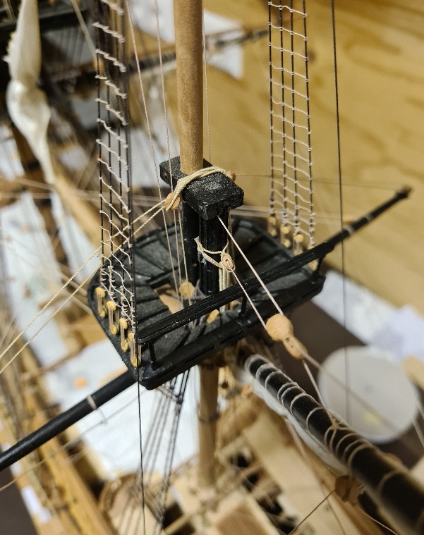

Hallo zusammen, Lieben Dank Ingo für Deine lobenden Worte. Die Arbeiten an der RW sind mit der Kreuzrah fortgesetzt worden.
Die Rah wurde angefertigt und in der Mitte oben ein einscheibiger Block angebunden und das Kreuzrahhanger gebunden das durch diesen Block läuft.
In der Mitte nach unten wurde ein zweischeibiger Block doppeltgestroppt angelascht durch den später die Marssegelschot geführt wird.
An der Rahnock sind der Marssegelschotblock in Kombination mit einem einscheibigen Block für die Toppnanten gefertigt.
Es folgen die Brassschenkel
Alle Blöcke für die Rahnock
Fußpferde und Trossenrack an der Rah gebunden.
Die Brassschenkel werden laut Marquardt vor der Rah beigebunden
Die fertig getakelte Kreuzrah
Kreuzrah mit eingebundenen Hanger
Das eingeschorene Trossenrack
Gesamtansicht Besanmast

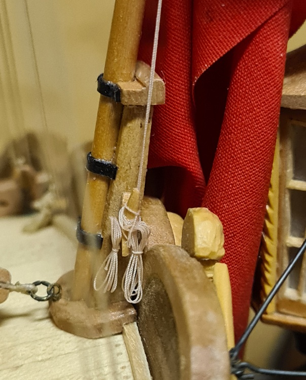

995
Samstag, 6. November 2021, 20:52

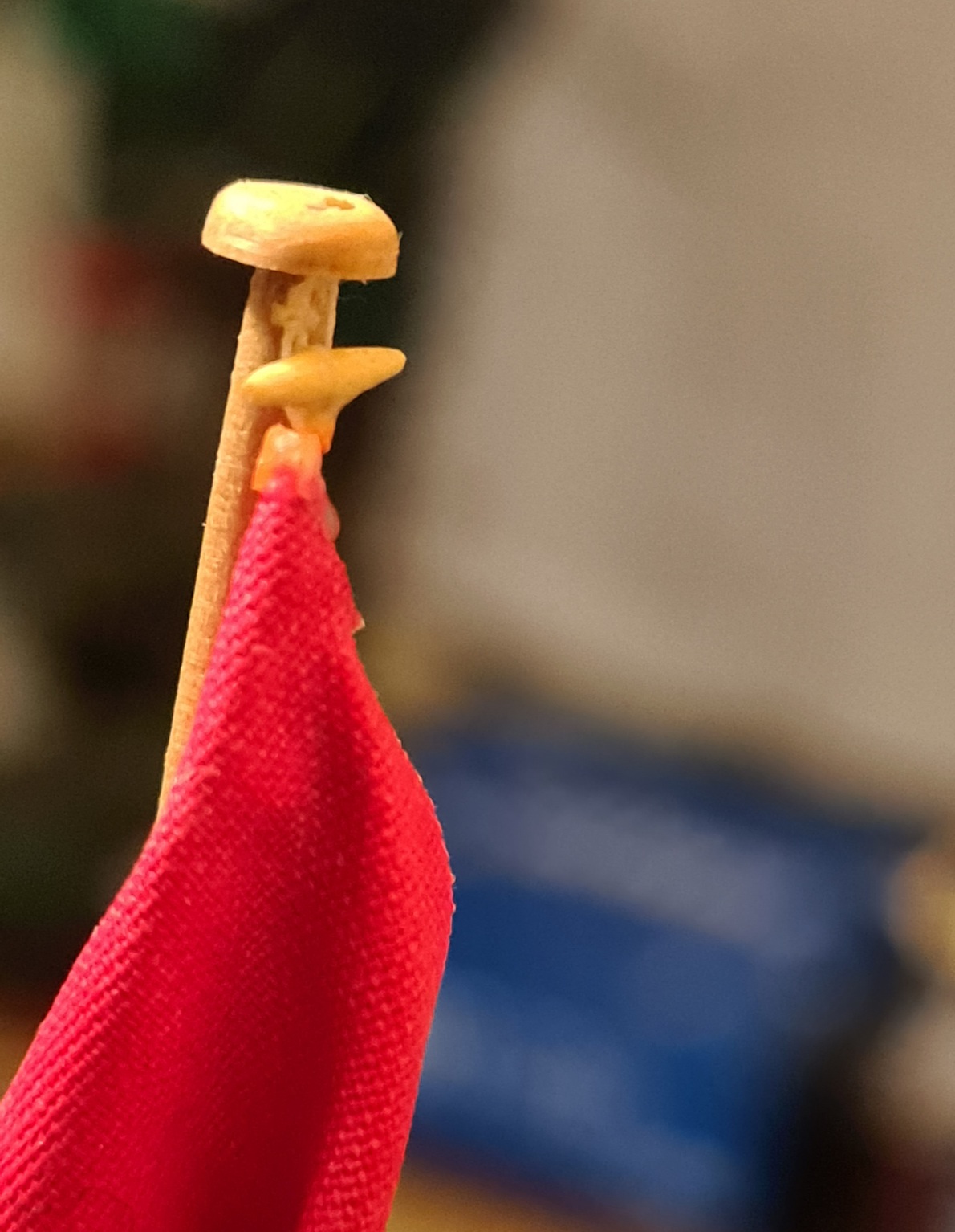

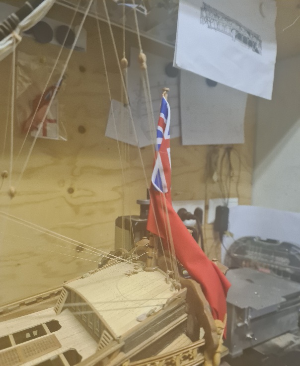

Hallo zusammen, Ich brauchte etwas Abwechslung vom Takel der Rahen und der Segel.
Daher habe ich den Flaggenstock am Heck in Angriff genommen.
Der Plan von Euromodell zeigt nichts über die Anbringung des Flaggenstockes. Auch die Bilder die mir zur Verfügung stehen sind nicht Aussage kräftig.
Nach vielem ausprobieren und wieder verwerfen von Ideen hat mich @achilles Volker wieder einmal sehr hilfreich unterstützt. Mit Hilfe von Bildern und Skizzen von Volker konnte ich nun folgendes Ergebnis erzielen.
Ganz ohne Taue ging es dann doch nicht.
Die Heckfahne "Red Ensign" hat die Flaggenleine erhalten und wurde mit "Diagonalfalte" herabhängend geformt.
Lieben Gruß Frank

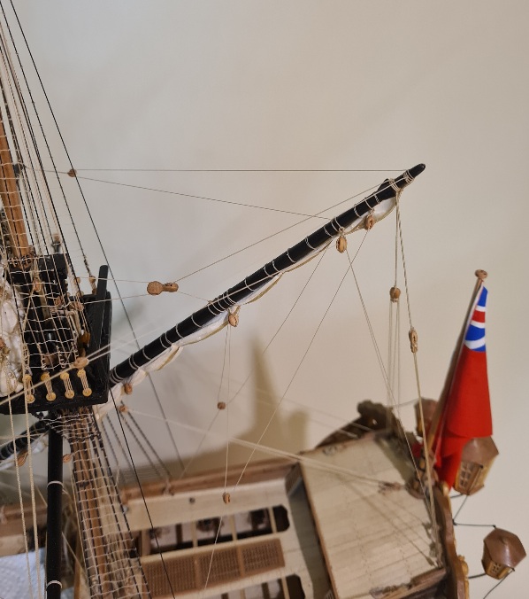

Hallo zusammen.
Die Kreuzrah wurde fertig getakelt.
Die Brassen laufen nicht wie an den anderen Rahen nach achtern, sondern nach vorn und diagonal von Steuerbord nach Backbord bzw. umgekehrt.
Der feste Part wurde am hinteren Großmastwant angelascht.
Von dort läuft er über die vor der Kreuzrah gebundenenen Brassschenkel zurück zu einem am gleichen Großmastwant gebundenen Block. Auf dem Weg zum Deck passiert er noch eine Leitklotje die ich aus Buchsholz gefertigt habe.
Ach die Topnanten sind eingeschoren und an den seitlichen Nagelbrettchen am Besanmast belegt.
Und die Fahne wurde gehisst. Da es Windstill ist hängt sie gerade herunter.
Nun die Bilder.
Lieben Gruß Frank

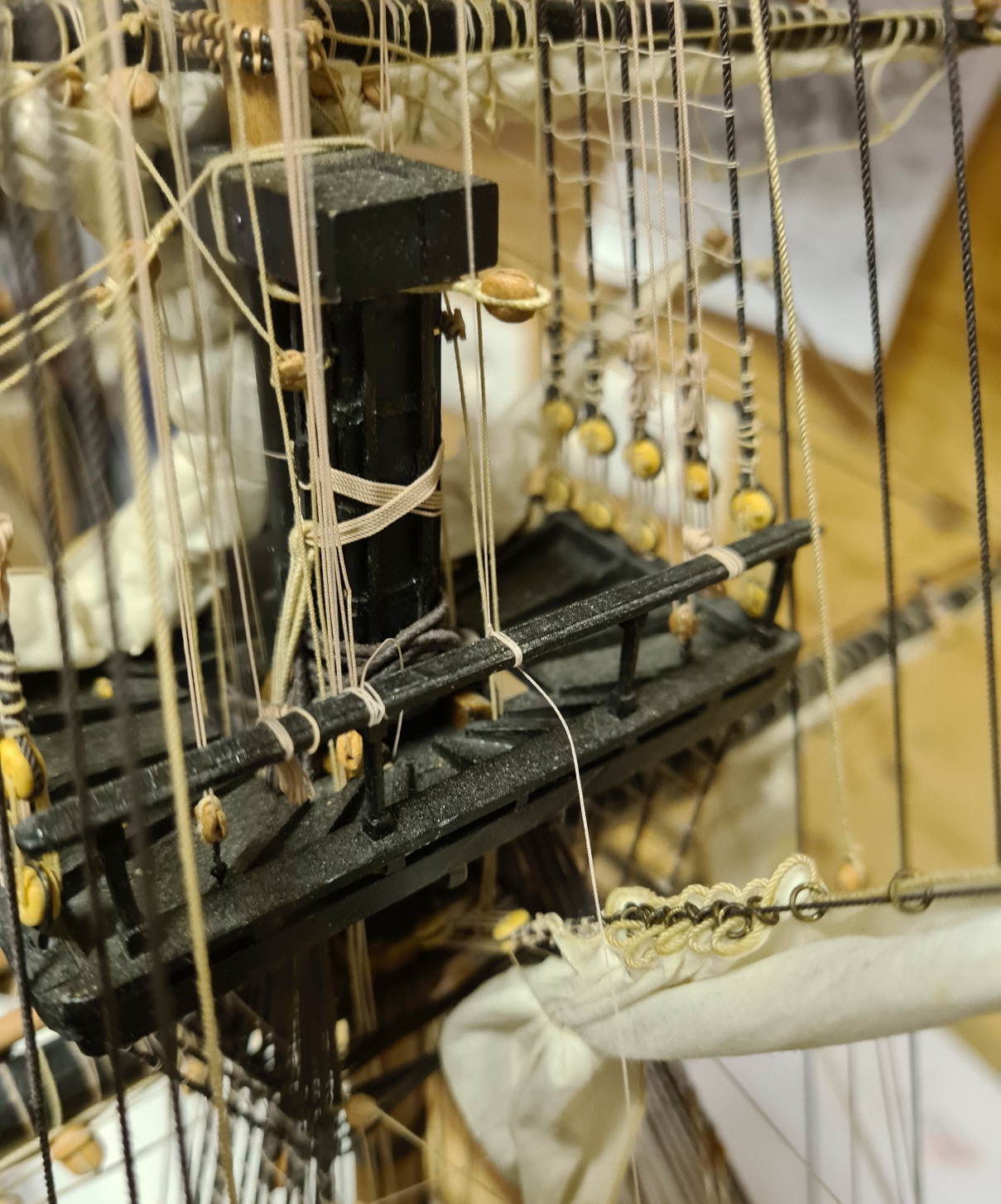

997

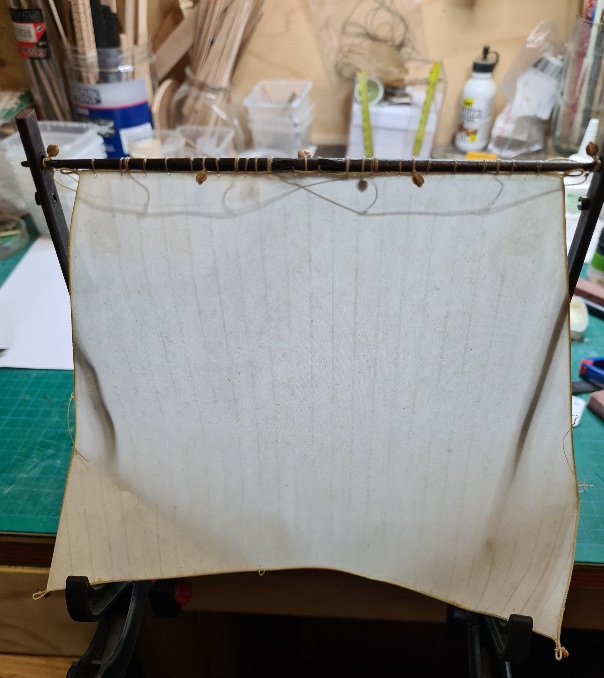

Sonntag, 14. November 2021, 19:18

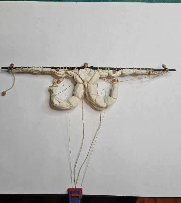

Hallo zusammen.
Die Takelarbeiten an der RW gehen so langsam dem Ende entgegen.
An diesem Wochenende habe ich die Besanmarsrah angefertigt und mit allen erforderlichen Blöcken ausgestattet.
Das bereits vorgefertigte Besanmarssegel hat das Liektau erhalten und wurde an die Rah genäht.
Auch dieses Segel wurde zur "Ankerform" geborgen an der Rah verzurrt. Das ganze wurde für die Fotos mit einem provisorischen Fall an der Besanmarsstenge angeschlagen.
Am kommenden Wochenende muss noch das Perlenrack angefertigt werden und dann wird alles laufende Gut fertiggestellt.
Und wie immer zum Schluss die Bilder.
Lieben Gruß Frank
998
Sonntag, 21. November 2021, 21:07

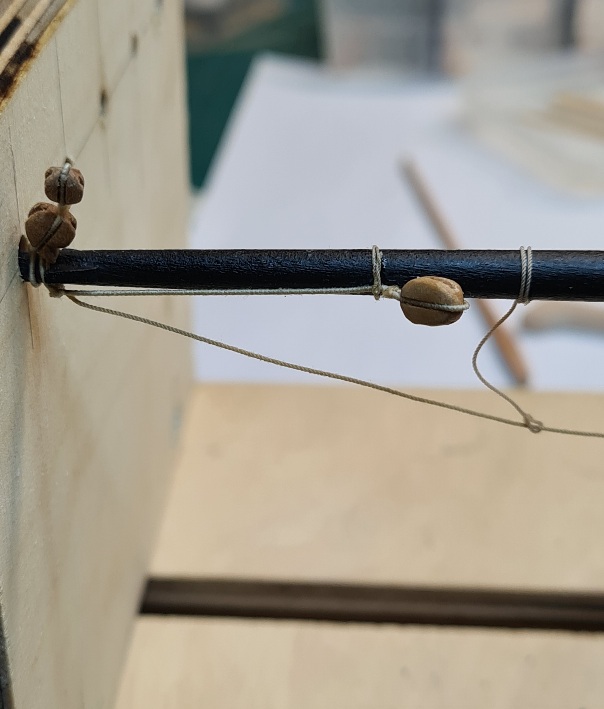

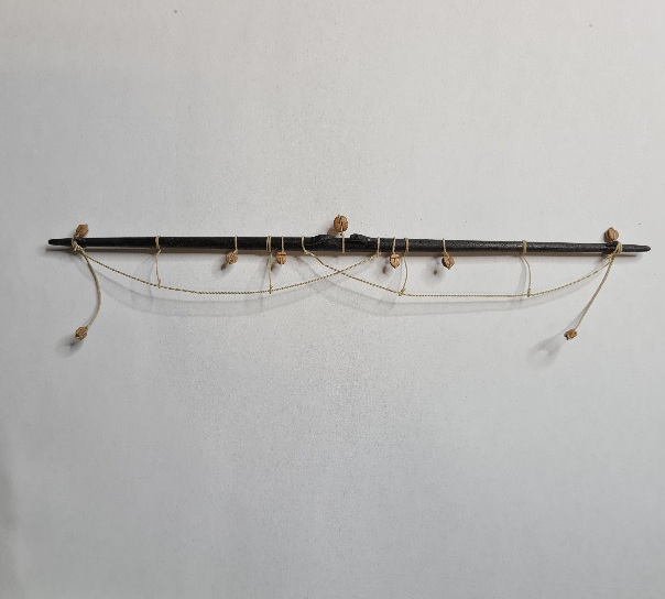

Hallo zusammen, An diesem Wochenende habe ich das laufende Gut der Besanmarsrah und des Besanmarssegel vervollständigt. Bei den Brassen bin ich mir nicht ganz sicher ob es richtig ist. Marquardt beschreibt zwei Varianten, einmal bugwärts und einmal achterwärts angebracht.
Ich habe mich für die zweite Variante entschieden.
Der feste Part ist an der Piek der Besanrute befestigt läuft von dor zu den Brassenschenkel und zurück zu einem Block der etwas tiefer als der stehende Part an der Besanrute angeschlagen ist und von dort zur Rückseite der Spiegelplatte und ist an einer Klampe belegt.
Die Bulinen laufen über Kreuz an einem Block am hinteren Großmastwant und von dort zur Reling hinter dem Großmast.
Die Schoten habe ich an einem Knecht an der Reling belegt.

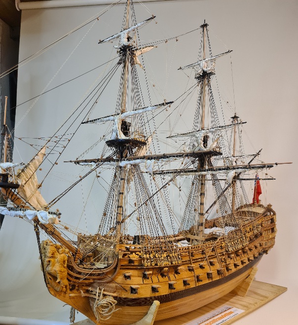

Somit sind die Takelarbeiten an der RW zu 99% abgeschlossen. 99% , weil noch 4 Flaggen gehisst werden müssen.
Heute mal ein paar Gesamt- und Detailaufnahmen.
Lieben Gruß Frank

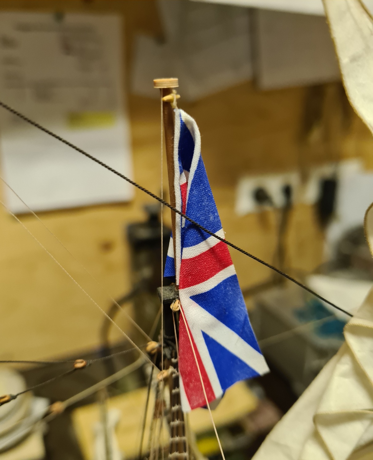

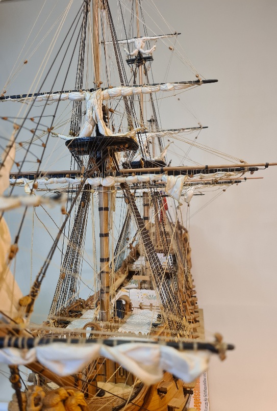

1 005

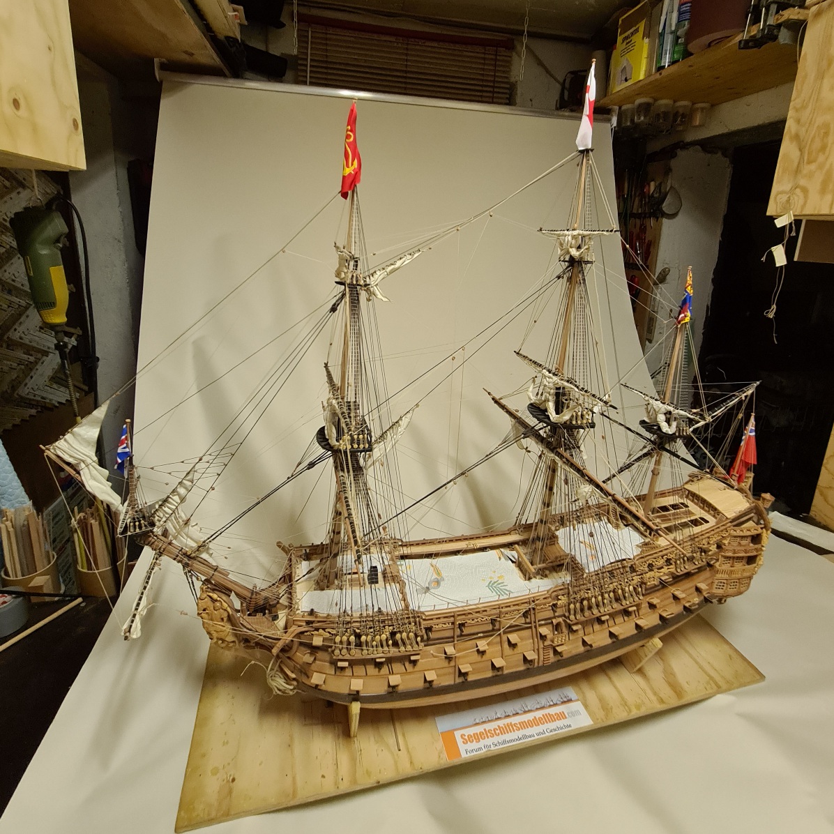

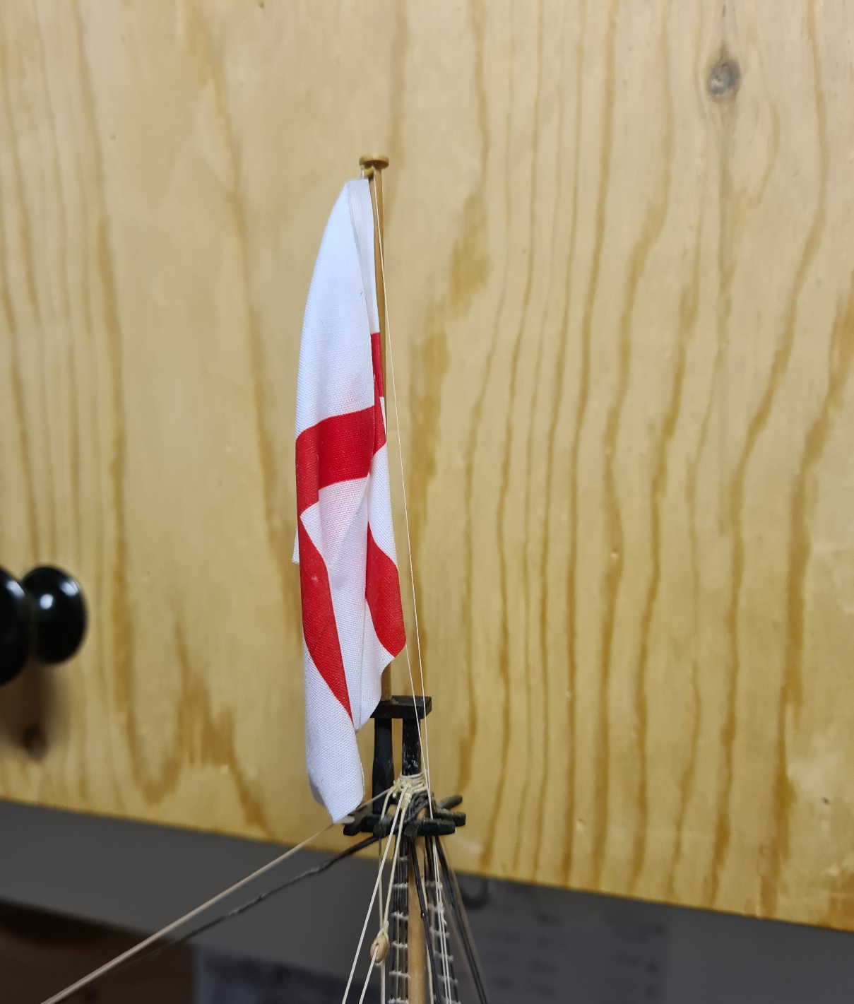

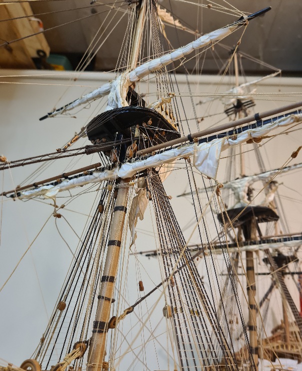

Sonntag, 5. Dezember 2021, 19:22

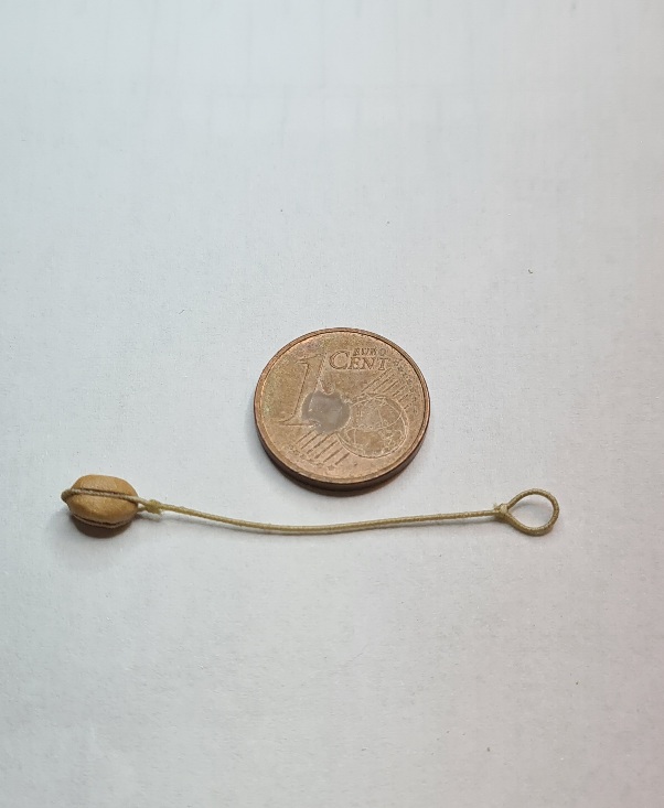

Hallo zusammen, Zum Abschluss der Takelarbeiten wurden alle Fahnen/Flaggen an den entsprechenden Masten gehisst.
Die Flaggenleinen erhielten am oberen Ende ein Knebel an den der Aufholer übergestülpt wurde.
Am unteren Ende wurde eine Öse gebunden an der der Niederholer gebunden wurde.
Beide Taue habe ich bis auf die jeweilige Mars geführt und dort am achteren Geländer belegt. Ist zwar nicht ganz korrekt aber die Führung bis an Deck hat mir nicht gefallen.
Die Heckfahne war bereits angebracht.
Hier die Bilder.
1.Sprietmast = Union Flag
2. Fockmast = Groß Admiral
3.Großmast = Georgskreuz
4.Besanmast = Royal Standard
5.Heck = Red Ensign
Gesamtansicht
Lieben Gruß Frank

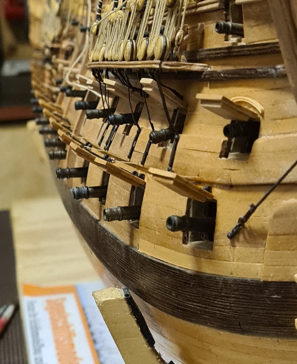

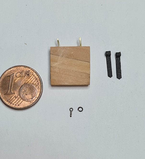

Dienstag, 14. Dezember 2021, 16:28

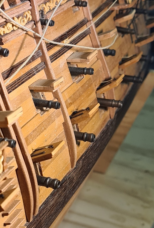

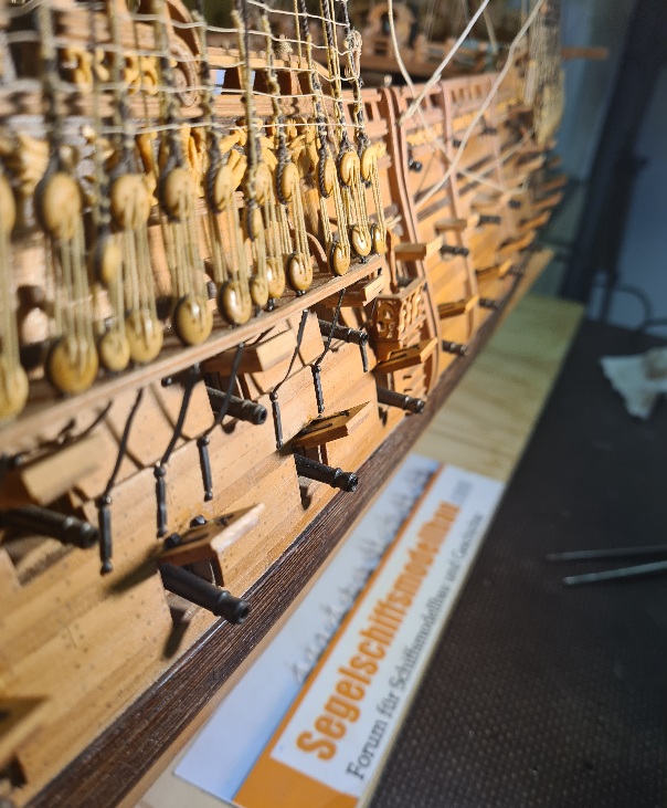

Hallo zusammen, Ich habe mit einer immer wieder "auf die lange Bank" geschobenen Arbeit begonnen.
Anbringen der Pfortendeckel.
Diese sind ja schon eine lange Zeit in den Rumpf gesteckt aber sie waren noch nicht ganz fertig.
Zum einen musste ich die irrtümlichen Aufdoppelungen der Barkhölzer wieder entfernen und es fehlten noch die Schaniere sowie das Pfortenreep.
Die Schaniere sind aus schwarzen Karton gefertigt, die Augbolzen sind von @dafi 's Platine und die Ringe sind aus 0,4mm Draht hergestellt.
Ist eine etwas mühselige Arbeit die mich noch eine Weile beschäftigen wird.
Die ersten Deckel sind auf der Steuerbordseite vom unteren Batteriedeck fertig.
Lieben Gruß Frank

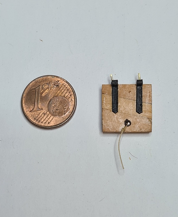

1 012
Mittwoch, 15. Dezember 2021, 19:20
Hallo Frank,
machst Du das Gegenstück des Scharnieres am Rumpf auch noch und lässt Du das sein, ich hab das Seinerzeit mit einem Kartonröhrchen neben dem Scharnierteil dargestellt. Das kannst Du ganz leicht an der Stückpforte neben dem Scharnierteil der Stückpforte plazieren und dann den ganzen Pfortendeckel montieren.
Oliver
1 013
Freitag, 17. Dezember 2021, 20:08
Hallo zusammen. Ich wurde ich von Oliver_z3
darauf aufmerksam gemacht das die "Angel" an den Pfortenschanieren fehlt. Das habe ich nun abgeändert und aus Karton die fehlenden "Angeln" gefertigt und angebracht.
An dieser Stelle Danke an Oliver für den Hinweis.
Lieben Gruß Frank
1 014
Samstag, 18. Dezember 2021, 18:48
Hallo Frank,
genau so hab ich das gemeint, so sieht das jetzt stimmig und korrekt aus :ok: :ok: :ok: :ok: :ok: :ok: :ok:
Oliver

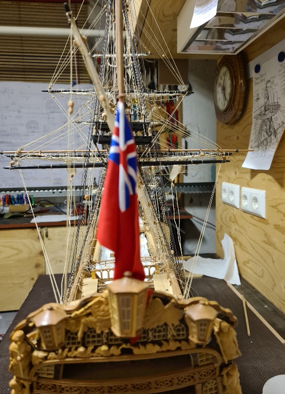

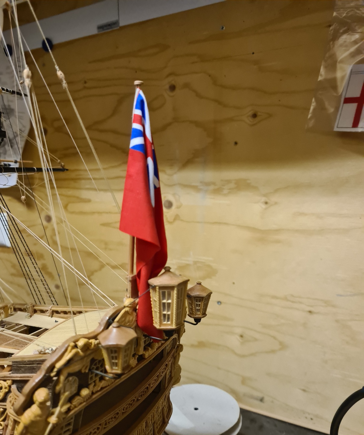

Sonntag, 19. Dezember 2021, 15:45

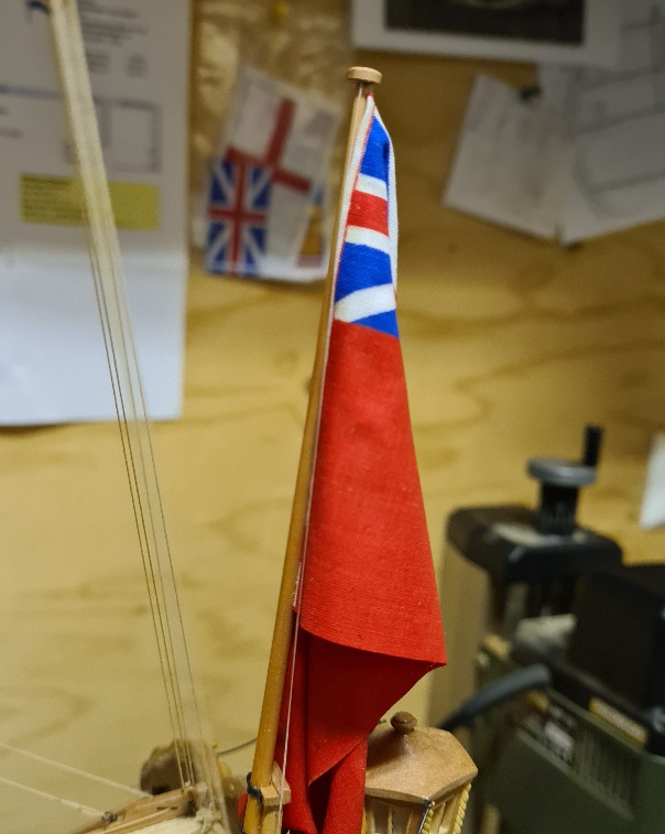

Hallo zusammen, Im Forum historischer Schiffsmodellbau hat ein Mitglied mal ein Link zu einem Gemälde gepostet.
https://upload.wikimedia.org/wikipedia/commons/d/de/Peter_Monamy_%28attrib.%29_-_Harbor_scene._An_English_ship_with_sails_loosened_firing_a_gun.jpg
Das Bild gefällt mir da es die RW zeigt.
Besonders angetan bin ich von der Heckflagge.
Daher habe ich mal wieder zurück gebaut.
Die angebrachte Heckflagge wurde entfernt eine etwas größere, die den Abmessungen auf dem Gemälde nahe kommt,bestellt und heute in Form gebracht und am Flaggenstock angeschlagen.
Hiermit 2 Bilder aus dem Link kopiert
Und die neue Heckflagge
Lieben Gruß und ein schönen 4.Advent, Frank
Beiträge: 917
Realname: Steffen
Wohnort: klostermansfeld
1 016
Sonntag, 19. Dezember 2021, 15:53
Hallo Frank
Wie man so sieht ,sehen viele Augen mehr als nur ein Paardavon ,aber ehrlich gesagt mir isses nicht Aufgefallen.
Nun das die Angeln oder Haspen dran sind fällts sogar mir auf .Hat sich auf jeden Fall gelohnt.
Gruß Steffen
DAS KANNSTE
SCHON SO MACHEN
ABER DANN ISSES HALT
KACKE
1 017
Montag, 20. Dezember 2021, 09:14
Hallo Frank,
toll umgesetzt, Deine neue Flagge. Sieht auch noch mal besser aus.

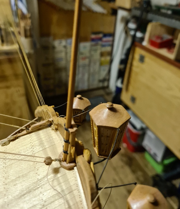

Was mir jetzt beim direkten Vergleich mit dem Gemälde aufgefallen ist,
Deine Laternen stehen nach meinem Befinden etwas zu eng.
Das hat mich immer schon etwas gestört, ich wusste nur nicht genau, dass es doch soviel ausmacht.
Auf dem Bild wirkt es harmonischer und nicht so gedrungen.
Vielleicht lassen sich die äußeren Hecklaternen noch etwas weiter nach außen versetzen.
Lieben Gruß und nicht böse sein über meine subjektive Anmerkung.
1 018
Montag, 20. Dezember 2021, 09:27
Hallo Ray, Danke für Deine lobenden Worte.
Warum sollte ich böse sein.
Nein das bin ich bestimmt nicht.
Zu den Laternen: Ich glaube das sie auf dem Gemälde nicht richtig dargestellt sind.
Hier mal ein Bild von der RW aus dem NMM.
Das passt mit der von mir angebrachten Laternen ganz gut überein.
Lieben Gruß Frank
1 019
Montag, 20. Dezember 2021, 10:36
Recht hast Du, Frank :prost:

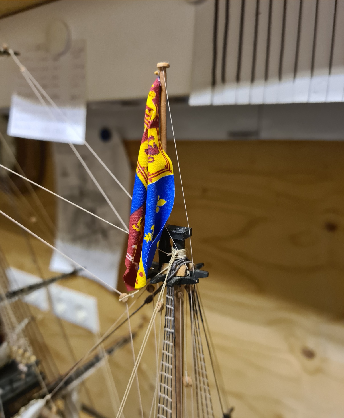

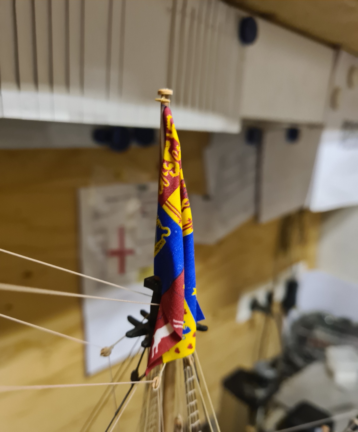

Donnerstag, 23. Dezember 2021, 21:22

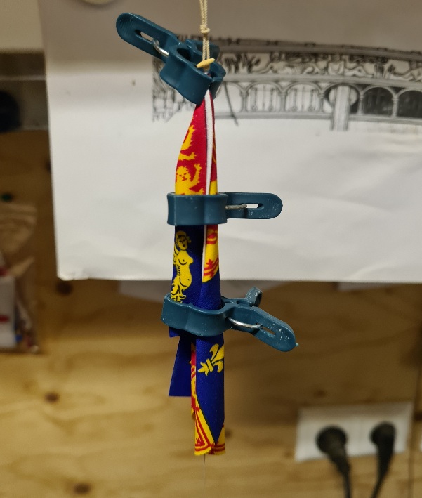

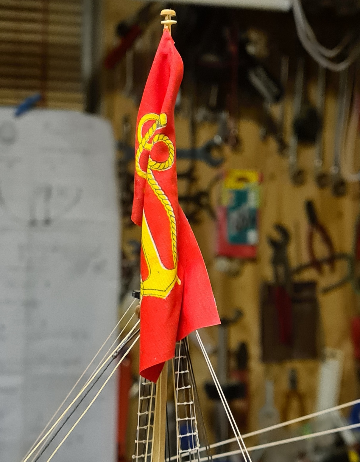

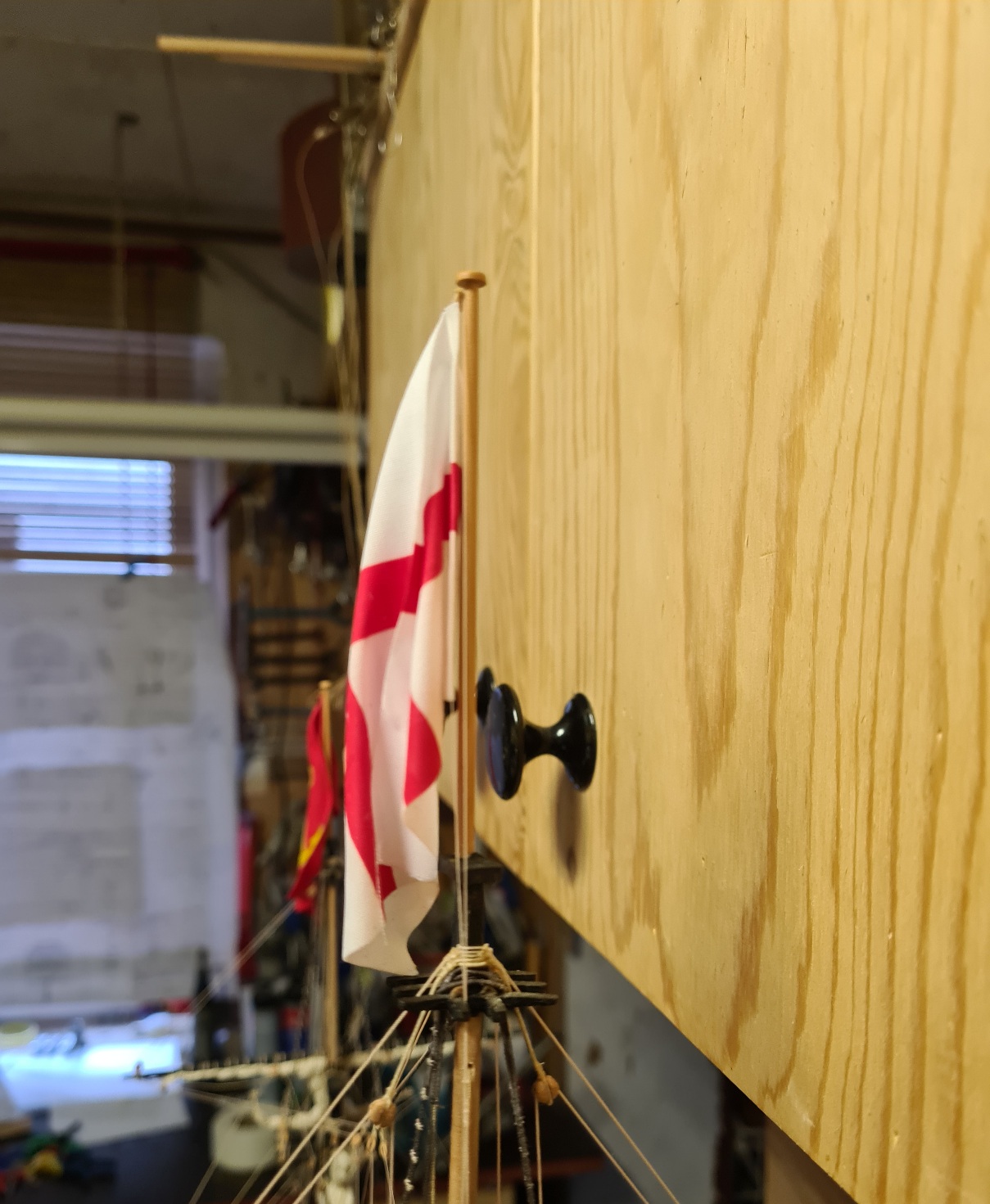

Hallo zusammen, wie man auf dem Gemälde in #1015

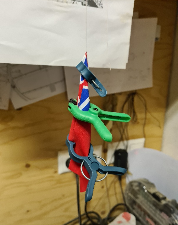

gut erkennen kann, sind auf dem Großmast die "Royal Standard " und auf dem Besanmast ein "Union Jack" als Flaggen gehisst.
Bei meiner RW sind zur Zeit am Großmast das "Andreaskreuz" und am Besanmast die "Royal Standard " gehisst wie es der Plan von Euromodell vorsieht.
Also mal wieder ein wenig ändern.
Die neuen Flaggen wurden bestellt und heute mit Diagonalfalte geformt, mitLeimwasser getränkt und zum trocknen aufgehangen.
Lieben Gruß und schöne Weihnachtstage, Frank
