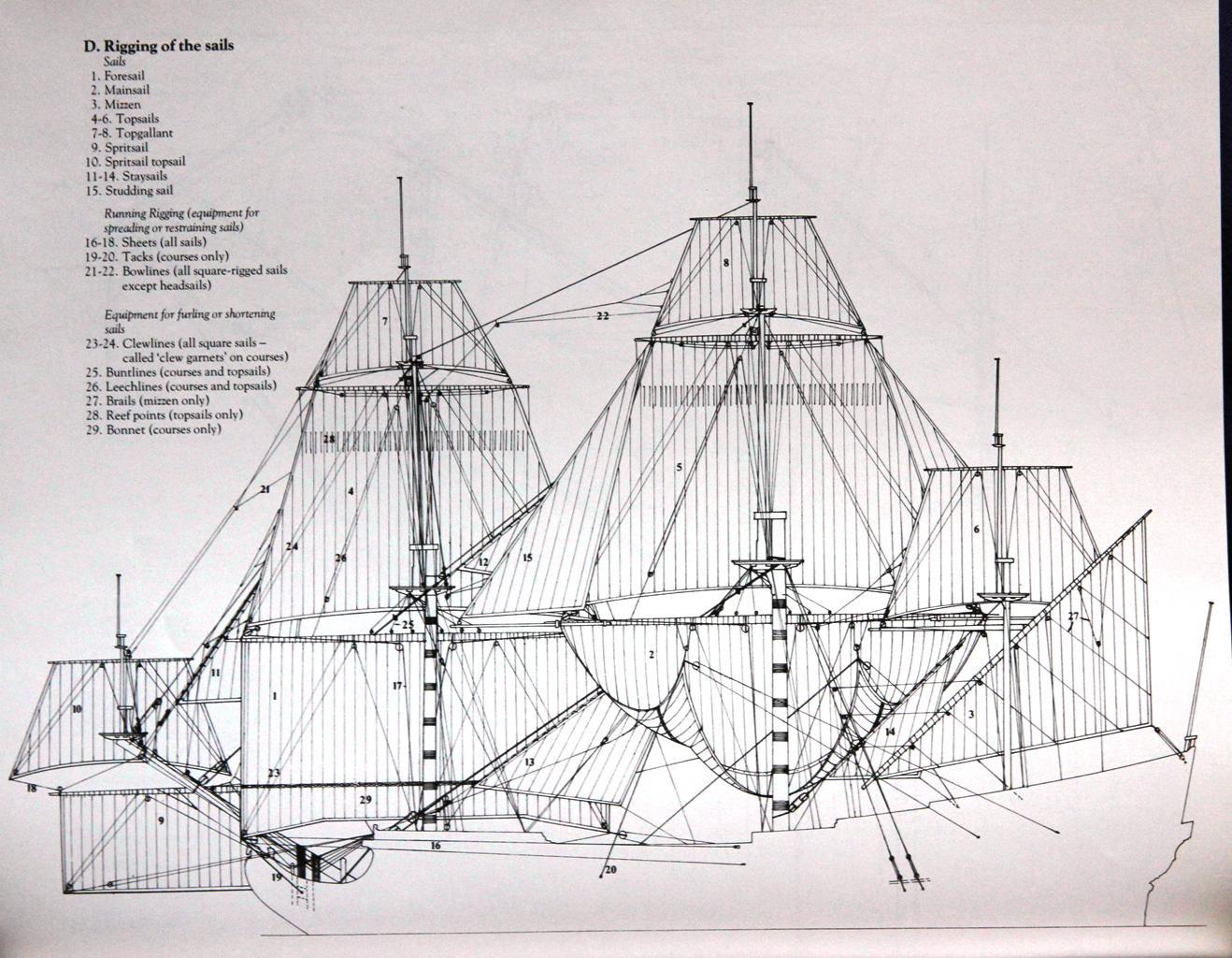

Hagen, sehe ich es richtig das die Stagsegel eigentlich gar nicht am Stag angeschlagen waren sonderen einen eigenen dünneren Stag hatten bzw. fliegend gefahren wurden ? Auf dem dritten Bild von Dir sieht das so aus.
LG, der etwas ratlose aber forschende und Bücher wälzende
Oliver
1 022
Mittwoch, 27. Mai 2015, 23:58
Hi Oli! :wink:
Das ist richtig. Man spricht hier von sogenannten "falschen Stagen" .

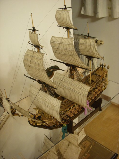

Donnerstag, 28. Mai 2015, 18:52
Guten Abend liebe Gemeinde,

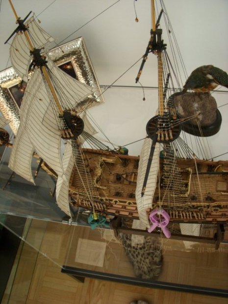

das Grossegel ist soweit mal fertig und rangeklemmt...
Oliver

nochmal zu den Lee- und Stagsegeln.
Nach James Lees "the masting and rigging of english ships of war 1625-1860" ist das Leesegelthema von 1790 (!) knifflig.
Am Großmast werden sie wohl um 1655 erstmals erwähnt, am Fockmast erst um 1690.
Richard Endsor "The restoration warship" gibt Informationen eines Segelmachers Mr. Blakeway von 1686 welche Stoffqualität für welches Segel genommen wurde wieder.
In der Aufzählung sind Leesegel an Untersegel und Marssegel genannt, allerdings wird nicht klar ob nur der Großmast oder auch der Fockmast gemeint ist.
Bei den Stagsegeln werden genau die genannt, die Stürmann mit den Bildern des holländischen Zweideckers eingestellt hat.
Bei Frank Fox "Great Ships" ist eine moderne Zeichnung des Segelschemas abgebildet. Dies entspricht den oben gemachten Angaben. Also Leesegel ausschließlich am Großmast, am Untersegel (nicht dargestellt) und am Marssegel.
Die Spieren sind hier hinter der Rah gezeigt, nicht wie später bei den Engländern üblich davor.
Das wäre im Prinzip die mnaximale Segelzahl, die du an der Prince zeigen könntest.
Die Zeichnung aus F. Fox "The great ships-the battlefleet of king Charles II", Conway Maritime Press1980, S.200 stelle ich hier mal ein.
Gutes Gelingen
Holger

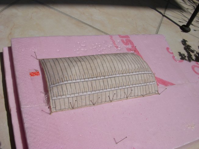

Freitag, 29. Mai 2015, 09:28
Guten Morgäääääääään liebe Gemeinde,
vielen Dank nochmal allen für die Infos bezüglich Stag- und Leesegel, von Hagen hab iach auch noch so einiges an Informationen per PN bekommen. Ich fasse mal zusammen was bezüglich der Zusatzsägel bei der Prince realistisch und historisch richtig wäre (wenn ich alles richtig herausgelesen habe).
Stagsegel: So wie in dem Bild von pollux zu sehen wären also 4 Stagsegel realistisch welche an falschen Stagen gefahren wurden, auch waren die Stagsegel alle dreieckig und nicht trapezförmig wie später.
Leesegel: hier wird es etwas komplizierter. So wie in Pollux Bild sind Leesegel prinzipiell nur am Grossmast gefahren worden. Nicht dargestellt sind die Leesegel des Grossegels da dieses hochgezogen ist. Das Leesegel kann aber nur bei gesetztem Segel dargestellt werden (Info aus Hagens mail). Somit könnte ich vier Leesegel am Grossmast (unten und mitte) darstellen. Am Top gab es die Dinger noch nicht. Die oberen Leesegel würden dreieckig ausfallen, die unteren dann rechteckig.
Wenn ich mit den normalen Segeln fertig bin werde ich mal Versuche starten und sehen wie es wirkt. So ganz kann ich mir Leesegel nur am Grossmast noch nicht vorstellen....

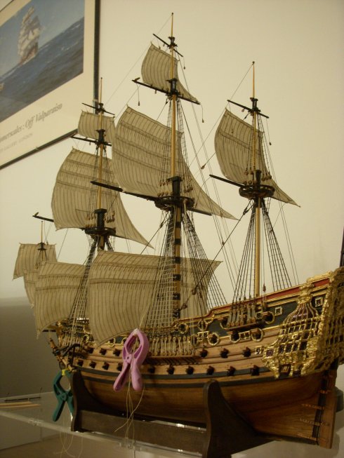

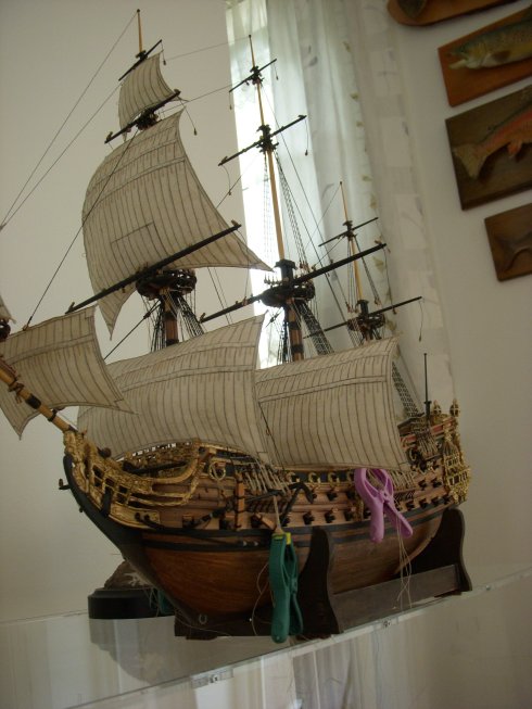

Gestern Abend hab ich mich dann noch an das Segel der Stenge vom Grossmast gemacht, hier paar Bilder für den ersten Eindruck...
Oliver

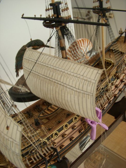

1 032
Freitag, 29. Mai 2015, 11:12

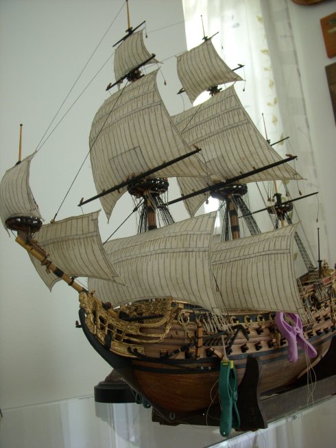

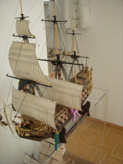

Topsegel vom Grossmast ist auch mal soweit fertig...
Oliver
