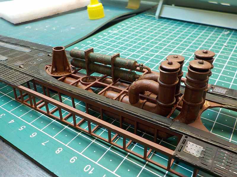

Weitere „Accesoires“ aus der Scratchwerkstatt habe ihren Weg in die Lackiererei gefunden.
Torpedo-Lagerrohr, Rohr für Ersatzlauf der 3.7er, Rohre für den Heckbereich, Lukendeckel, usw…
Nach Grundierung gab es eine Salzwasserdusche , Acrylicfarbe und Chipping
Links: Lukendeckel Bugsektion nur gechipped, rechts Turmlukdeckel fertig gealtert.

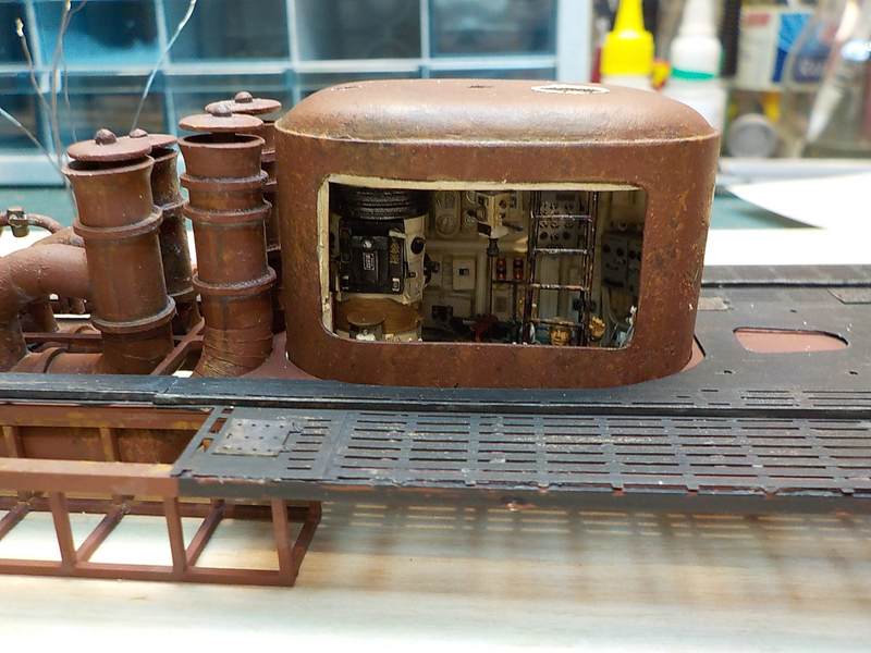

Als nächstes gab es wieder einen Job für die Lötstation: Es galt die Stützen für die Antenne achtern zu bauen, Originalteil von Revell ist zu dick. Stützgestell aus 0,5 mm Draht, Seildurchführung oben: 0,7er Röhrchen

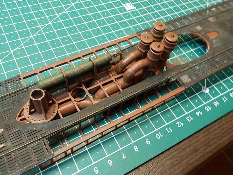

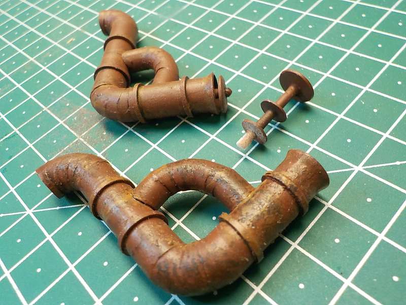

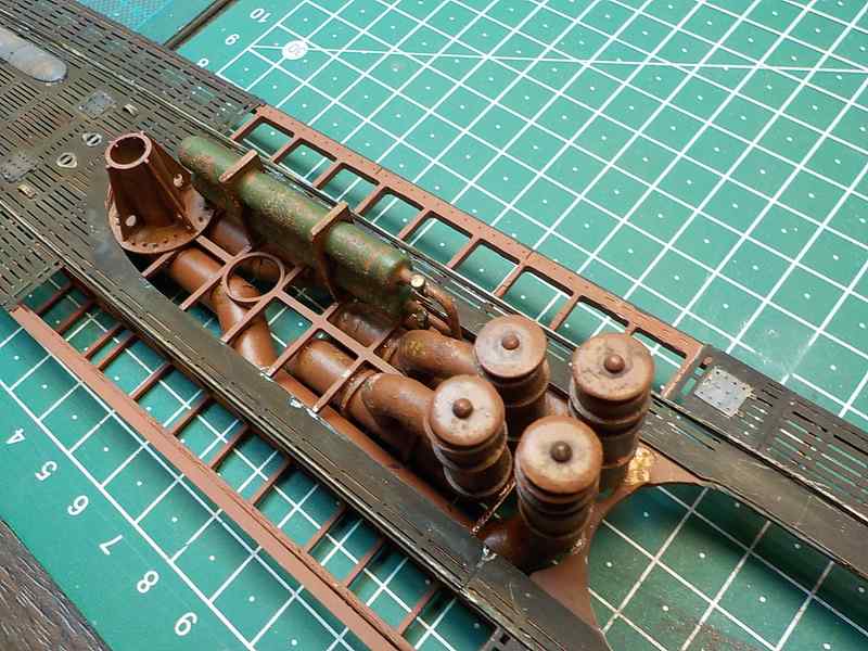

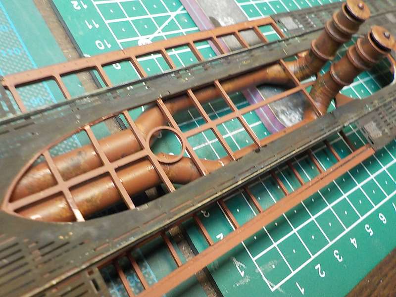

Weiter ging es mit alten Bekannten: Luftzufuhrtürme für Diesel und Frischluft.
Es ist an der Zeit, diese in das Deckskelett einzubauen.
Gefolgt vom Unterbau der 3,7er Flak und den Gasflaschen für die Bordküche

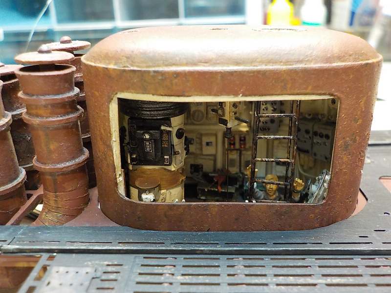

Leider sieht man von den technischen Details nicht mehr viel, wenn der Wintergarten auf das Deck kommt. Mal schauen, ob ich hier etwas mache… vielleicht ein Matrosen mit Taschenlampe ?
Die Alterung ist teilweise heftig – I know – aber sonst sieht man gar nichts im Untergrund
Auf jeden Fall muss ich jetzt nochmal an das Messingdeck ran: Dort und da ein Kleberspürchen oder die Brünierung abgekratzt – Null Problemo… mehr dazu aber beim nächsten Mal..

Ich muss gestehen, Alterung hast du voll drauf. Deine Lukendeckel, Zuluftleitungen und vor allem das Deck sind ein Traum :ok: Vor allem das Deck schaue ich mir immer ganz genau an, bei meinem Feindfahrt-Dio will ich es genauso machen ... naje, zumindest versuchen es annähernd so hinzubekommen ;)

Wirst du den Turm / Wintergarten entsprechend aufschneiden?

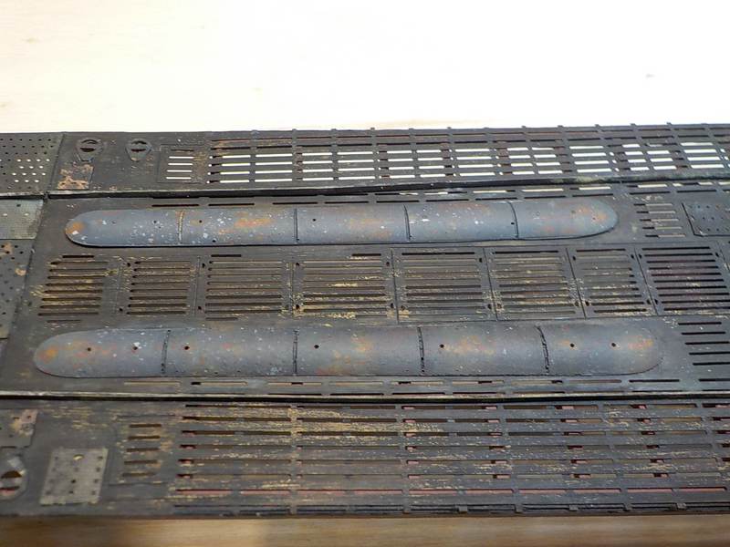

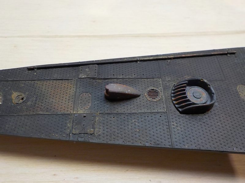

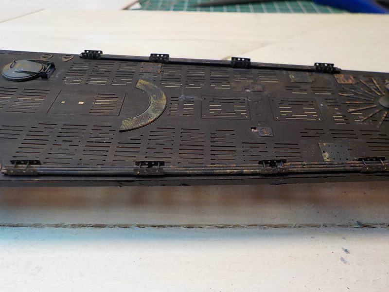

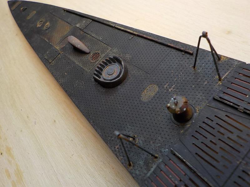

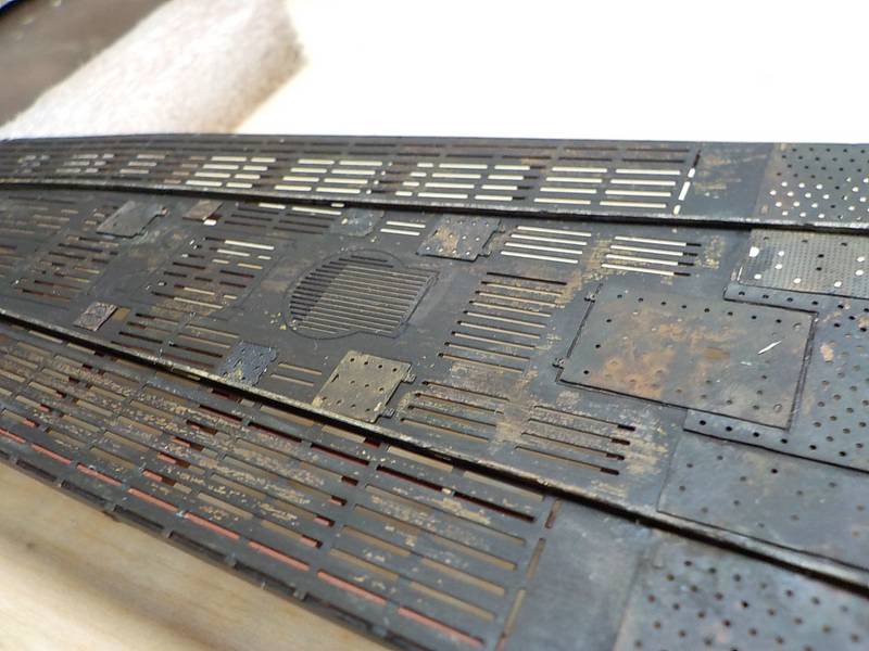

Und somit erfolgt die Meldung: Deck fertiggestellt.

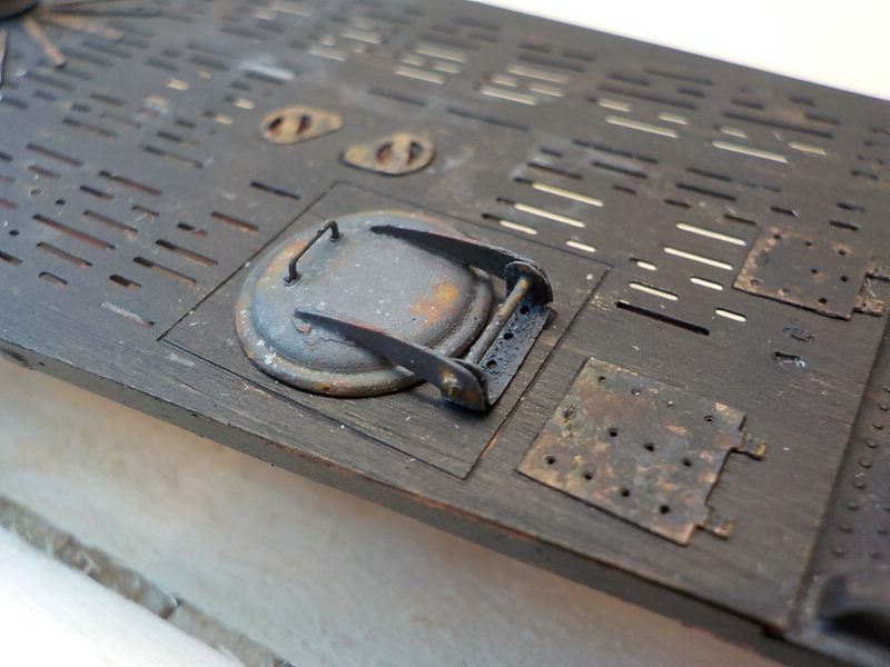

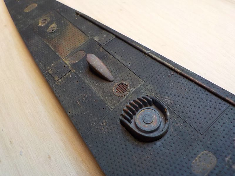

Wir beginnen am Bug und wandern dann achteraus. Die Malerei und Farbgebung sind hier eine Herausforderung und der Zeitaufwand war nicht ohne. Aber so wollte ich es machen und jetzt freu ich mich über die optische Erscheinung.
Am Bug waren Kanthölzer fixiert. Hergestellt aus 1 mm Plastikprofil, bemalt wurde wie bei der Turmverkleidung, Haltebügel aus Pe-Rest.
Lukendeckel vorne
Winde mit Anti-Rutsch-Streifen aus Messing
Decksabschnitt vorne Mitte mit verstauten Metallrohren für Ladegestell Torpedo – Eigenbau aus Messingdraht und Pe-Resten
Metallklappen für Stauräume und Service
Ladebereich Torpedo vorne
Das Deck vor dem Turm…. Hoppala, apropos ….. da ist er ja…. Hat gleich Position eingenommen und da bleibt er jetzt. Der Turmbau … war fast eine unendliche Geschichte….
Deckbereich hinter dem Turm mit den beiden länglichen Metallabdeckungen/Rohren…. ?? Eventuell kann hier jemand Auskunft geben….
Bereich der Torpedoladeluke achtern
Antennenmasten und Winde am Achterdeck
Hinterer Deckbereich mit Entlüftungsnase und Abstandshaltestange
Durch das künstliche Licht sind die Fotos etwas dunkel ausgefallen…. Das werden wir mal bei Sonnenschein mit dem fertig gestellten Turm drauf nachholen….
Das Deck wurde mit Vallejo Matt-Klarlack versiegelt und auf einem Brett fixiert – so wie dem Bootskörper folgend: Der Bug etwas höher, das Heck tiefer… damit es später wieder schön am Rumpf aufliegt.

Ingo: Die Abdeckungen am Achterdeck sind tatsächlich den Abgasrohren zugehörig, welche aus dem Maschinenraum achtern nach den Turboladern senkrecht nach oben Aussen führen und über dem E-Maschinenraum auf der Druckhülle entlang nach hinten laufen. So zu sehen auf der Planmappe.

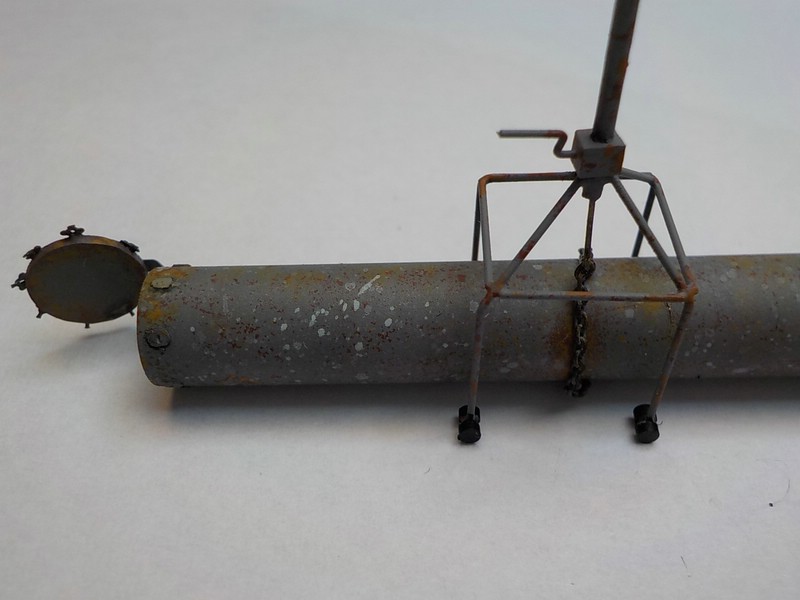

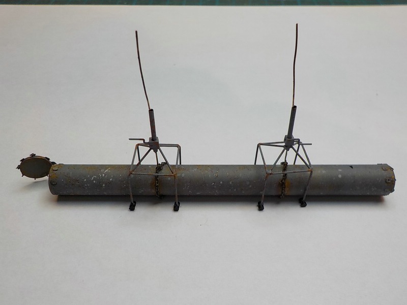

Das wasserdichte Staurohr für den Torpedo wurde gealtert und mit einer hebekette versehen. Damit diese nicht verrutschen kann habe ich die Kette unten mit Superkleber fixiert.

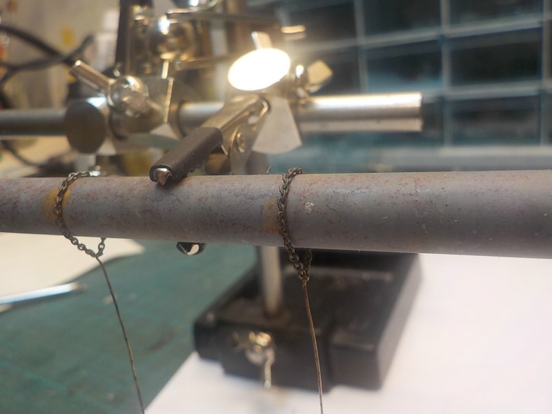

Die Hebe- und Rollgestelle wurden gealtert, die Ketten auf einer Hakenstange, ähm, Draht 0,35 montiert, aber noch nicht fertig abgelängt. Das kann erst bei der Endmontage folgen… also kurz anschauen und dann ab in die Aufbewahrungsbox.

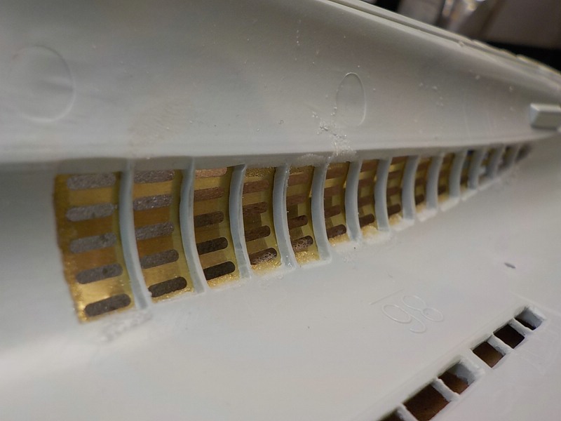

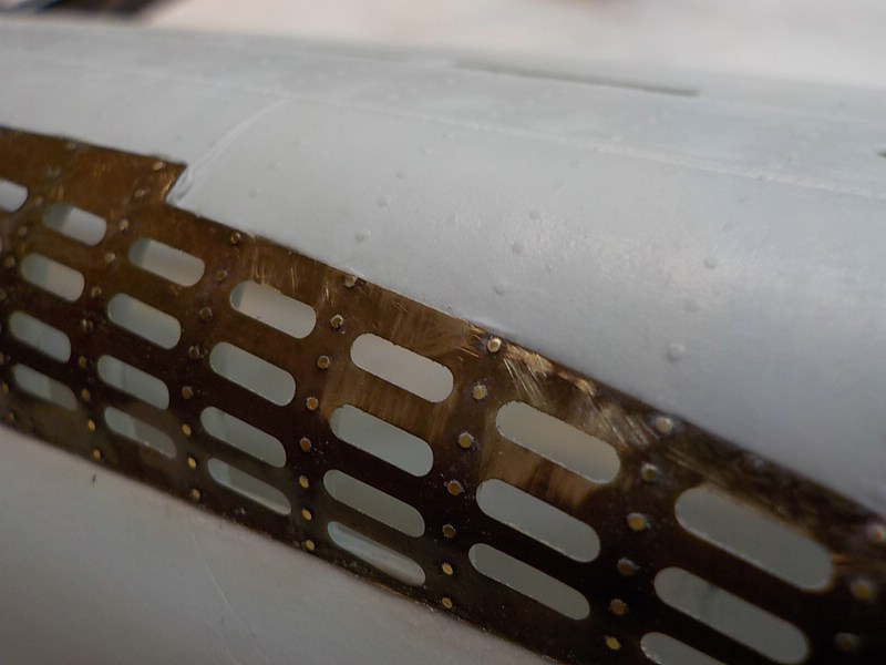

Nachdem nun die Zentrale von CMK am Tisch liegt und sich mir gleich mehrere Fragen der Zusammenkunft der bisher gebauten Sektionen stellen, habe ich beschlossen, die Backbordseite des Rumpfes fertigzumachen, zu lackieren und die Sektionen fest einzubauen.

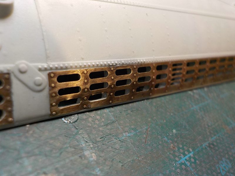

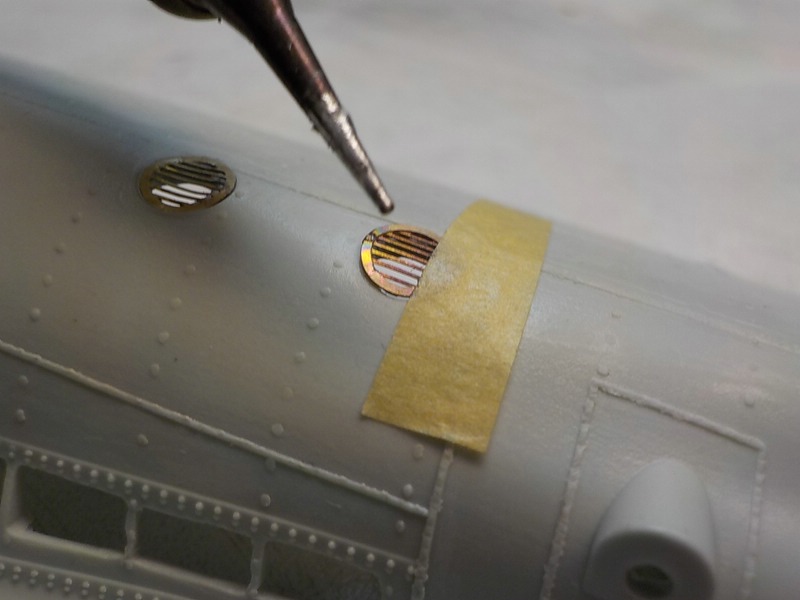

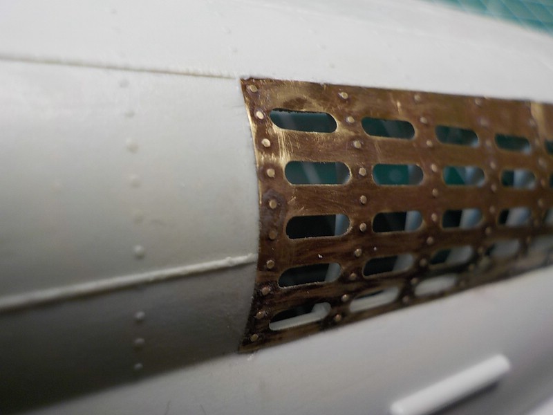

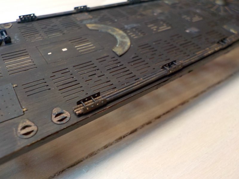

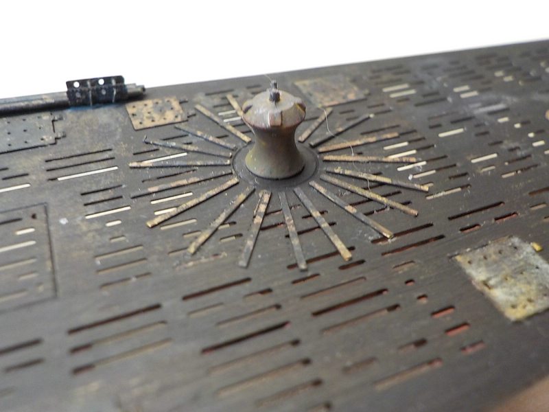

Beginnend mit der Montage der Ätzteile.
Oft habe ich gesehen, wie speziell bei den Flutschlitz-Blech eine Großbaustelle am Rumpf entsteht. Sägen, Fräsen, Kleben, Verspachteln, Schleifen usw, usw… das wollte ich vermeiden.

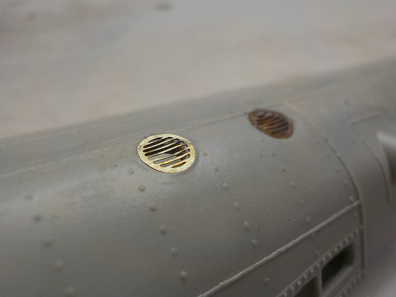

Nach ein paar Testläufen auf einem Rest war es soweit: Die thermische Anbringung der Ätzteile konnte am Modell realisiert werden.
Dazu habe ich den Lötkolben auf 250 Grad eingestellt, das Ätzteil mit einem Tape fixiert und dann vorsichtig mit der heißen Löt-Spitze in den Kunststoff eingedrückt.
Wie gesagt: VORSICHTIG ! …. Ein Zurück wird sanieraufwendig.
Bei den größeren Teilen verwende ich eine breitere Lötspitze
Die beiden Ätzteile am Heck hinter den Torpedoluks sind die Kniffeligsten: Konvex trifft konkav … nur hier muss ich ein wenig nachspachteln.
Alle anderen Einbaustellen werden am Ende nur ein wenig mit 1000er geschliffen…
Eigentlich hält das ganze von Alleine durch den geschmolzenen Kunststoff… aber sicher ist sicher und so verklebe ich mit dünnflüssigen Sekundenkleber innen und verstärke mit Glaspuder
Jetzt wird noch einmal ordentlich nachgebessert, dort und da ein wenig geschliffen und gut ist es…. Rauf mit der Grundierung ….aber das seht ich dann beim nächsten Mal.

Sind die gezeigten PE-Teile aus dem Satz von Oto? Ich spiele nämlich immer mehr mit dem Gedanken für mein U 190 auch bei ihm einkaufen zu gehen :pfeif: Ich muss nur noch meine Commander Homefleet von der Notwendigkeit überzeugen :lol:
