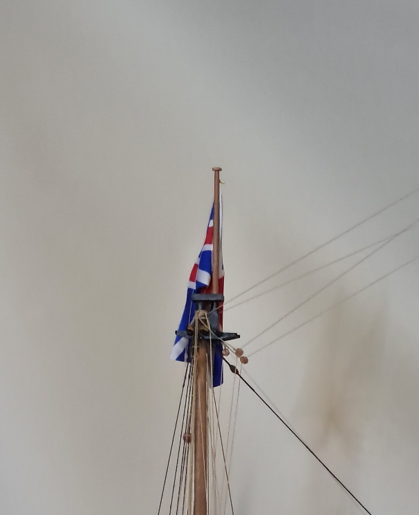

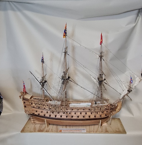

Hallo zusammen, wie schnell doch die Zeit vergeht.

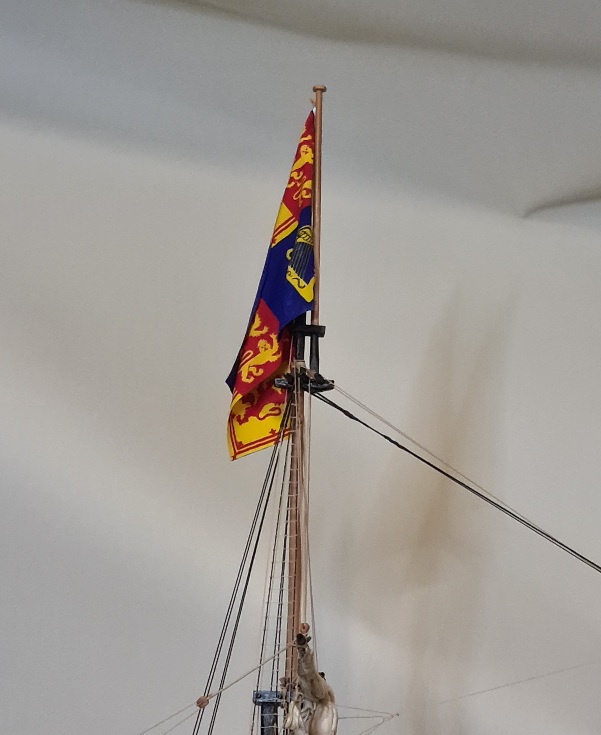

Vor einem Jahr zu Weihnachten hat der Weihnachtsmann noch von den Wanten des Großmastes gegrüßt. Da war das stehende Gut noch nicht ganz fertig.
Heute, ein Jahr später, sind die Takelarbeiten abgeschlossen.
Die gestern vorgefertigten Flaggen des Groß- und Besanmastes wurden gehisst.
Ich wünsche Euch allen ein schönes, frohes und erholsames Weihnachtsfest im Kreise Eurer Lieben.
Lieben Gruß Frank

Sieht einfach nur wahnsinnig toll aus dein Schiff :sabber: :thumbsup: :thumbsup: :sabber:
Soleil Royal Holzmodell 1:140

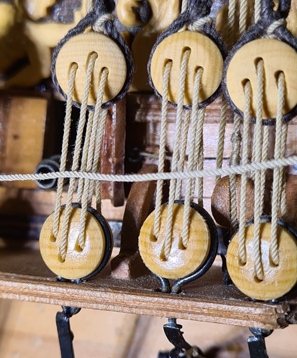

Sonntag, 16. Januar 2022, 19:43

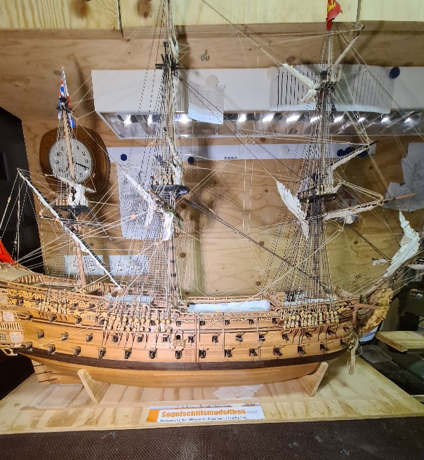

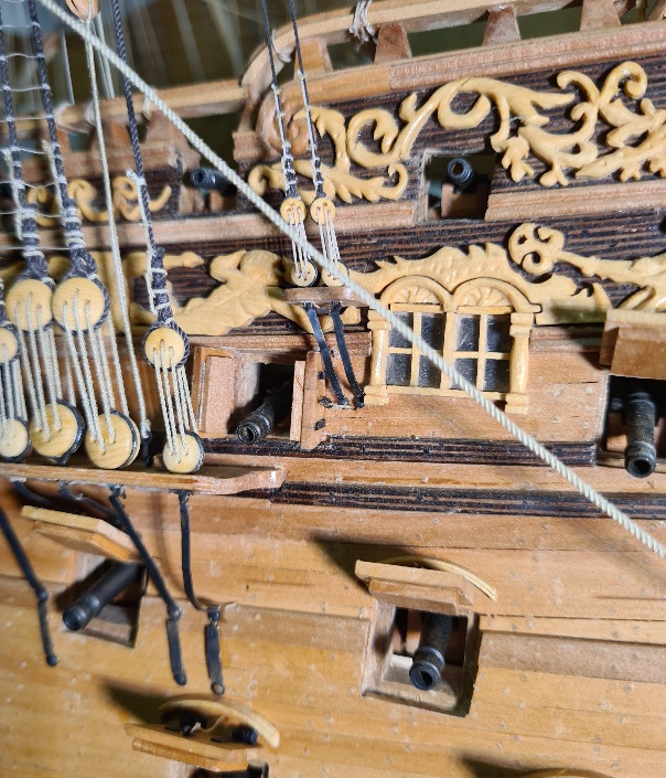

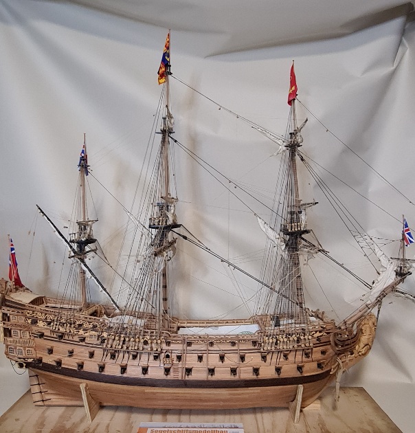

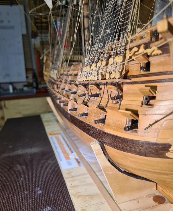

Hallo zusammen und vielen Dank an Matthias für die lobende Wortmeldung.
Die Pfortendeckel, eine unendliche Geschichte.
Aber nun sind alle, mit Schanieren und Pfortenreeps versehen, angebracht.
Es waren 70 Stück normal waagerecht und 6 Stück vertikal geteilte anzubringen.
Bei letzteren war es ganz schön friemelig zwischen den Juffern die Deckel zu positionieren und das Pfortenrepp binnenbords zu führen.
Hier ein paar Bilder dazu.
Als nächstes werde ich mich mit den Ankern beschäftigen.
Lieben Gruß Frank

Absolut sauber hinbekommen :ok: :ok: :ok:
Die beiden Bilder, die das Schiff in der Totalen zeigen, vermitteln so richtig, was für ein Meisterwerk du hier erschaffen hast. Absoluten Respekt :respekt:

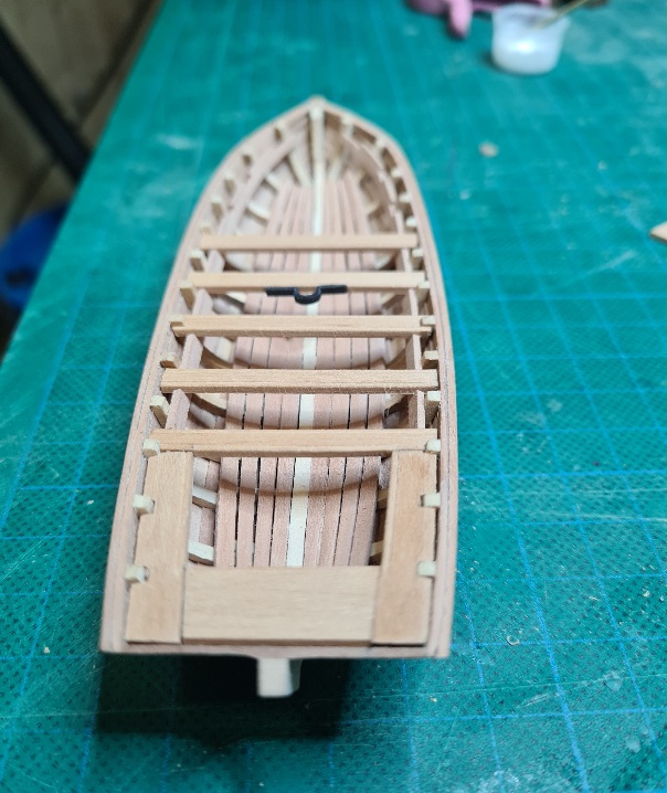

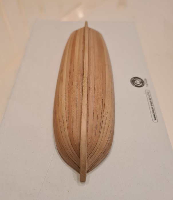

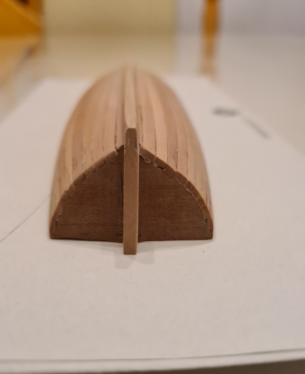

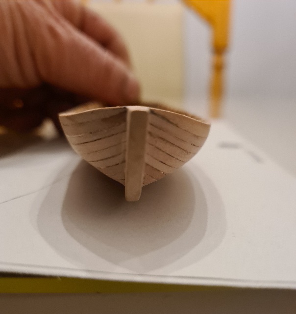

Hallo zusammen, Danke Gustav und Steffen für Eure Wortmeldungen. Das Spantgerüst des Beibootes wurde beplankt und einmal geschliffen.
Im AK-Forum wurde ich darauf aufmerksam gemacht das die Spanten mit 1,8mm in diesem Maßstab zu stark wären. Ich werde dieses Boot jetzt aber ersteinmal zu Ende bauen um zu lernen was alles zu so einem Boot gehört.
Jetzt mal einige Bilder.
Lieben Gruß Frank

So lassen!

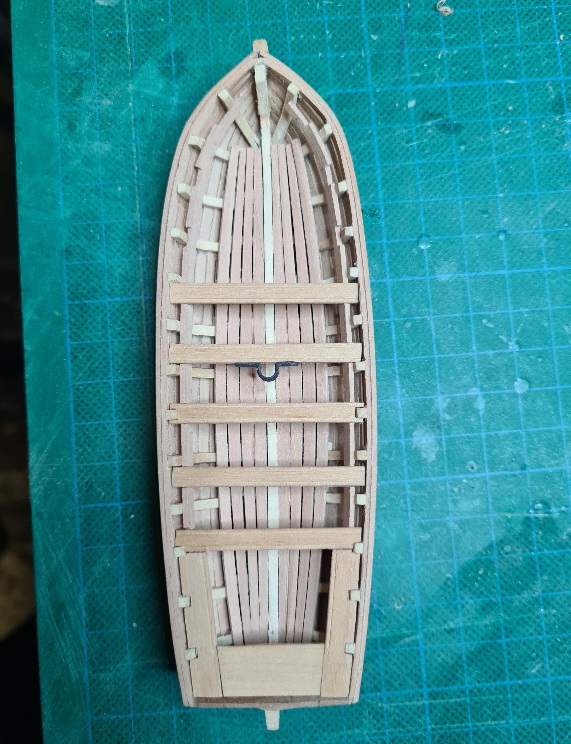

Montag, 28. Februar 2022, 10:31

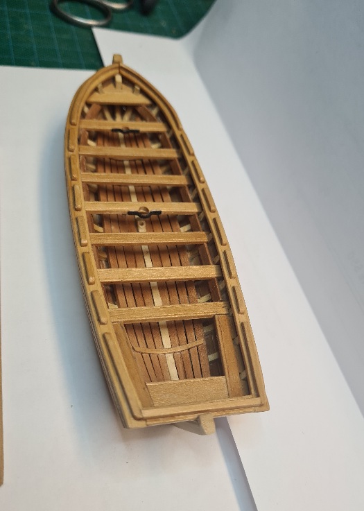

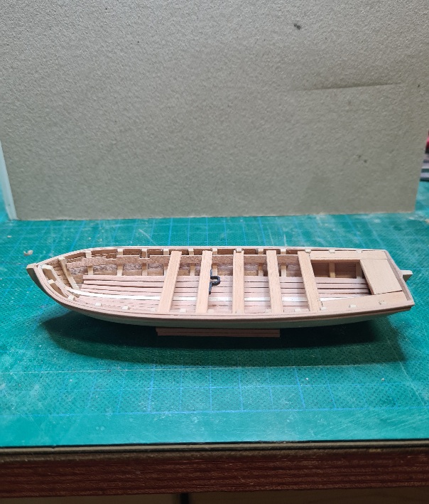

Hallo zusammen, Danke @Schmidt ,Burkhard für Deine aufbauenden Worte. Ein Mitglied im AK-Forum hat einen Scan eines Bootes um 1760 dort eingestellt.
Die Spanten passen demnach fast.

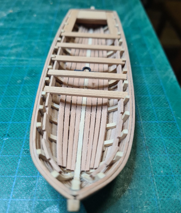

Die Arbeiten am Beiboot wurden fortgesetzt.
Die Bodenwegerung wurde eingebaut und zwischen den Brettern eine kleine Fuge gelassen.
Anschließend noch die Duchtweger und einige Duchten eingebaut. Die Duchten habe ich beidseitig ein wenig mit einer Ziehklinge profiliert.
Abschließend für heute wurde noch die Achterpflicht, ebenfalls ein wenig profiliert eingebaut.
Ich hoffe das ich alle Fachausdrücke richtig getroffen habe. Wenn nicht bitte ich um Korrektur.
Und nun die Bilder.
Lieben Gruß Frank
1 034
Montag, 28. Februar 2022, 12:13
Hallo Frank,
zu Beginn fand ich die Spanten fast etwas zu mächtig.
Aber nun in der Gesamtheit sieht alles wieder sehr passig aus. :ok: :respekt:
1 035
Montag, 28. Februar 2022, 12:36
Toll geworden. Besonders gefallen mir die profilierten Duchten, eine Kleinigkeit, die den Gesamteindruck enorm verbessert.

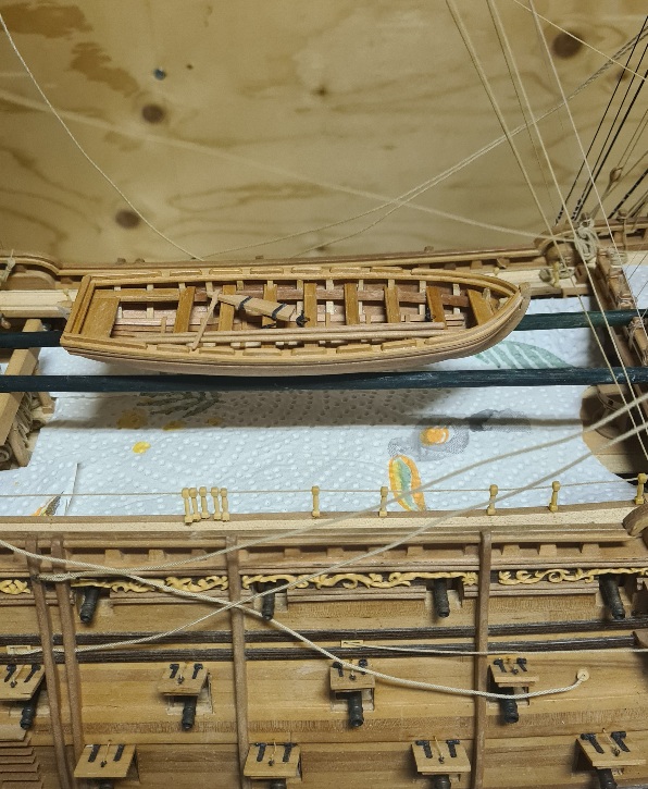

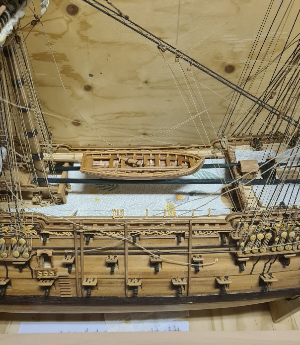

Samstag, 12. März 2022, 20:38

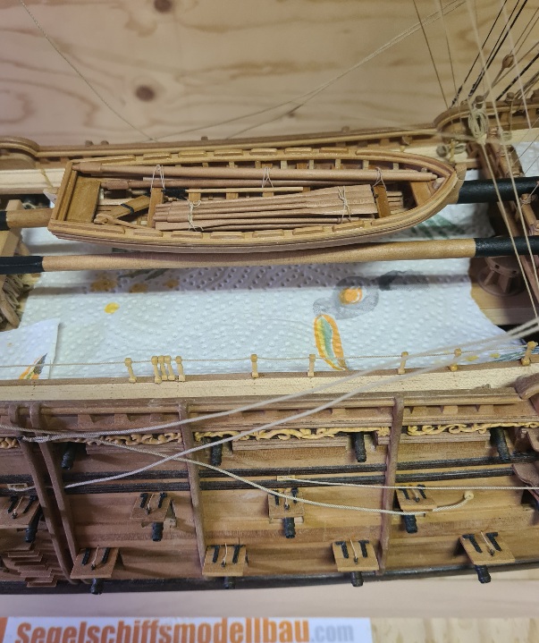

Hallo zusammen und vielen Dank an Ray und Jochen für das Lob.Ich habe am Beiboot weiter gearbeitet und erstmal wieder zurückgebaut.
Die Duchtweger und die schon eingebauten Duchten wurden nochmal herausgenommen
Und ein Stück tiefer wieder eingesetzt. Jetzt liegen die Duchten ca.50-55cm über dem Fußboden.
Das Dollbord wurde aus einer breiten Leiste ausgesägt, dieses zu biegen ist mir nicht gelungen.
Die Stücke für die Aufnahme der Ruder auf dem Dollbord habe ich nach dem Plan von Euromodell angebaut.
Einige Teile der Bemastung und das Ruder mit Pinne sind auch angefertigt.
Und hier ist das Boot mal provisorisch an seinem späteren Platz positioniert.
Lieben Gruß Frank

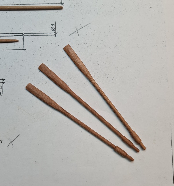

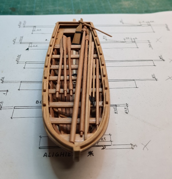

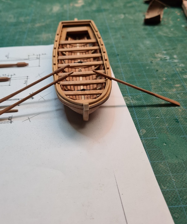

Hallo zusammen, Danke Ray und Gustav für Eure Wortmeldungen.

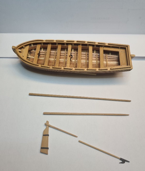

Ich habe heute alle noch fehlenden Teile der Bemastung des Beibootes fertiggestellt. Da habe ich mich an die Angaben von Euromodell gehalten. Auch die ersten 3 von 14 Riemen wurden angefertigt.
Lieben Gruß Frank

dein Boot ist ein Modell im Modell. Einfach nur grandios. Die Handwerkliche Präzision ist beeindruckend und zieht sich durch dein gesamtes Modell :love:

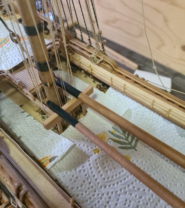

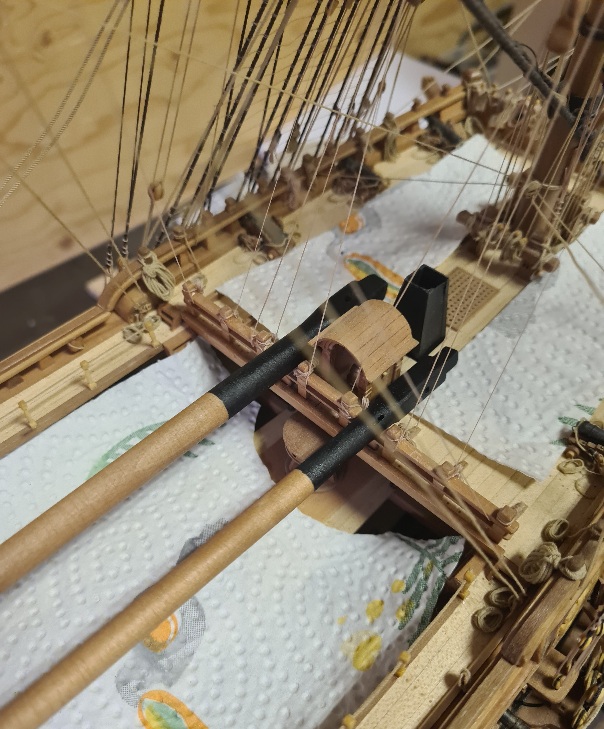

Sonntag, 27. März 2022, 20:38
Hallo zusammen, Lieben Dank an Oliver, Ingo, Steffen und Matthias für die lobenden Wortmeldungen.

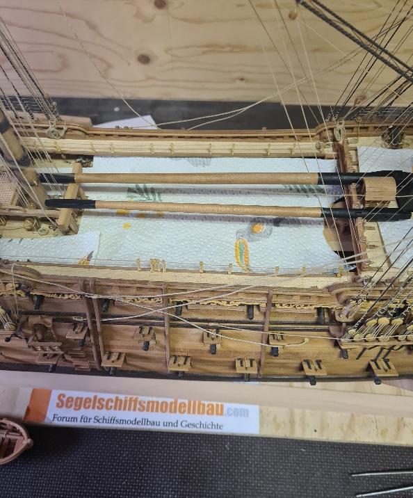

Für die Stauung des Beibootes wurden Ersatzstengen eingesetzt ,die auf der Back und auf einen Starken Querbalken vor dem Großmast Auflagen.
Diese Ersatzstengen habe ich nun angefertigt. Eine Großmaststenge und eine Fockmaststenge.
Die Bemastungsteile und die Riemen wurden im Beiboot über den Duchten vertäut.
Die Stengen und das Beiboot müssen aber noch verzurrt werden.

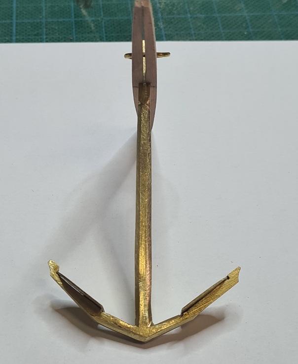

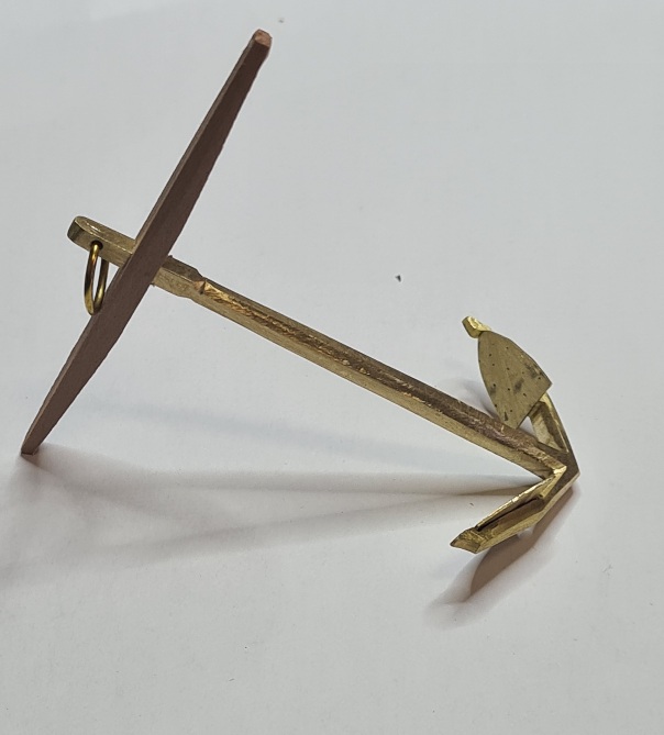

Auch ein erster Anker wurde hergestellt.
Für den ersten Versuch gar nicht so schlecht geworden.
Der Anker muss noch brüniert und der Ring gekleidet werden.
Lieben Gruß Frank
Typisch britische Untertreibung 8)

Tolle Schmiedarbeit ... Der Anker wird sich gut am Schiff machen :respekt:
